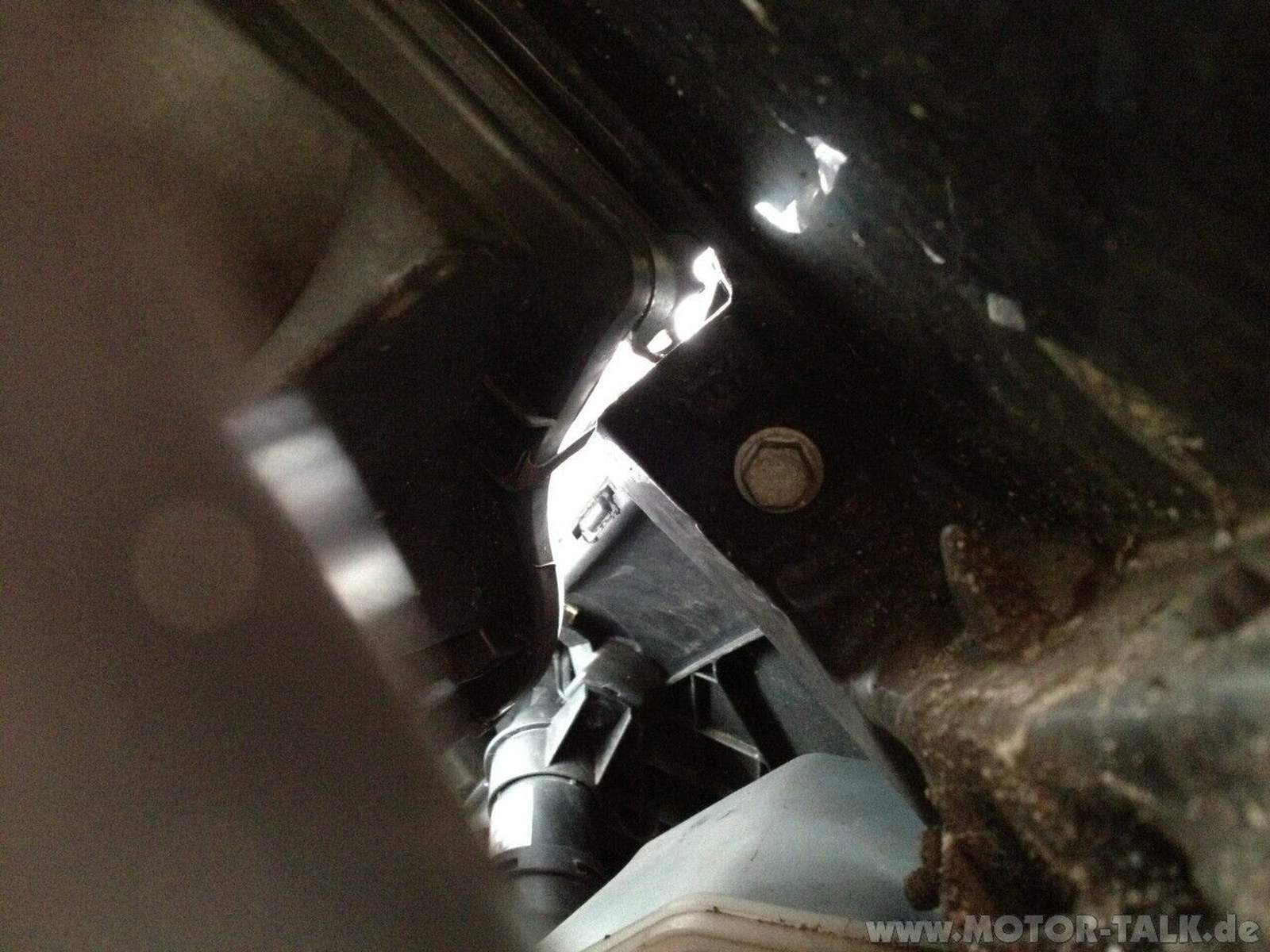

Jetzt sieht man oben auf dem Scheinwerfer die Schraube (Bild 9) welche komplett entfernt werden muss!
Die anderen beiden Schrauben müssen nur gelöst werden!
Eine befindet sich neben der weißen Scheinwerfereinstellschraube in dem Loch tief unten (Bild 8) und die andere im Innenbereich unten (Bild 10).

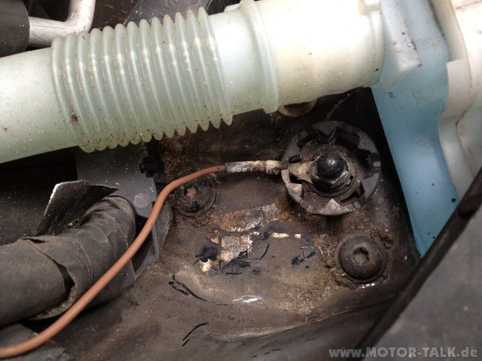

Ich war erstaunt als ich die Scheinwerfer ausgebaut habe wieviel Dreck, Laub und Erde sich auf dem Längsträger gesammelt haben.
Dies war von oben nicht zu sehen!!!
Leider befindet sich in dem Bereich auch ein Massepunkt den ich gleich gereinigt habe, da dieser sich unter dem "Matsch" befand (Bild 12).
