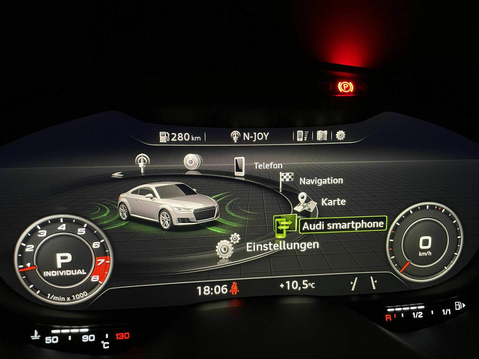

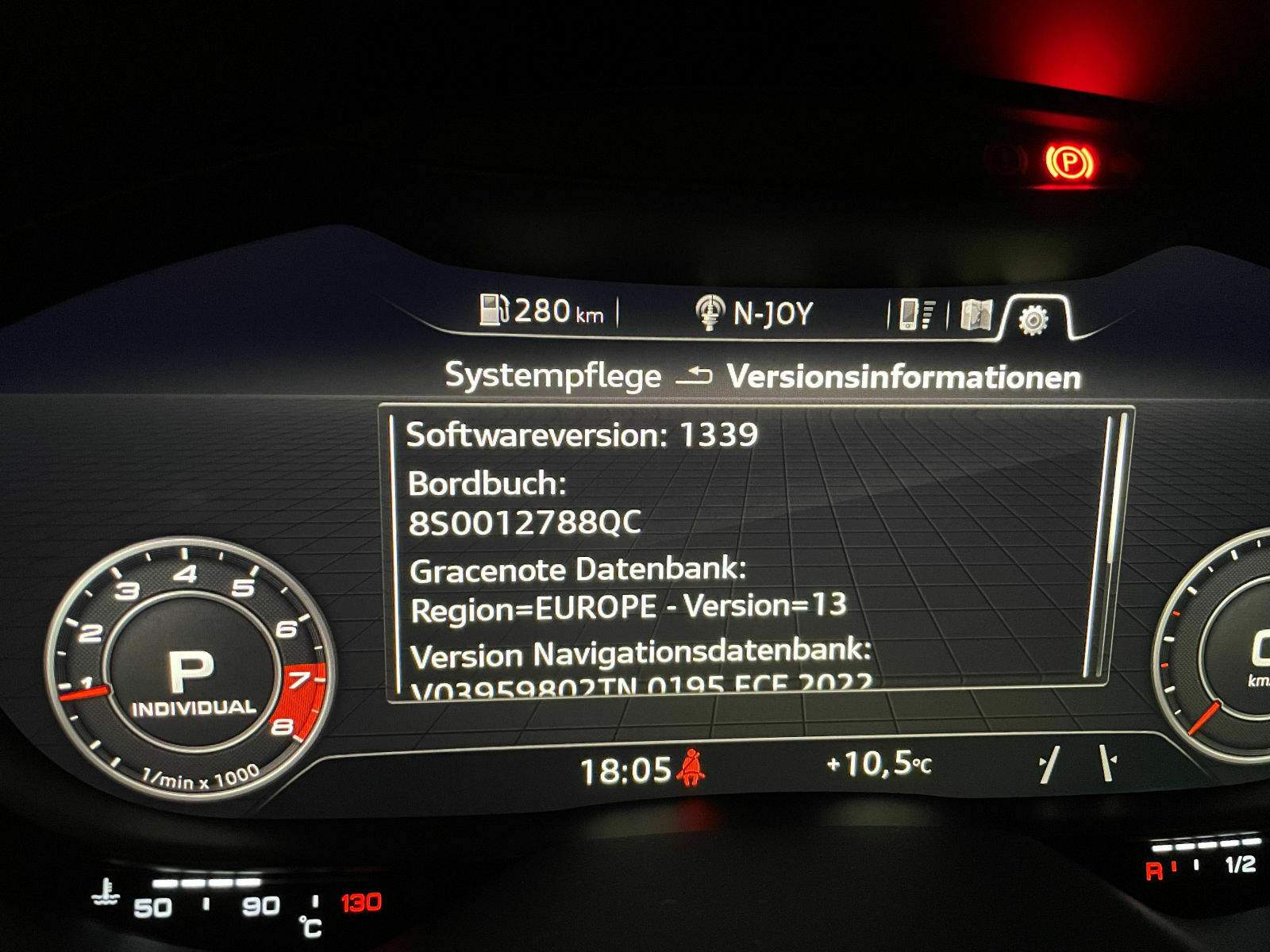

Mein MMI hatte ab Werk folgenden Stand:
Teilenummer 8S0 035 020 E
Hardwarestand 051
Softwarestand 0660
Mit den Softwareständen war eine Nachrüstung problemlos möglich.

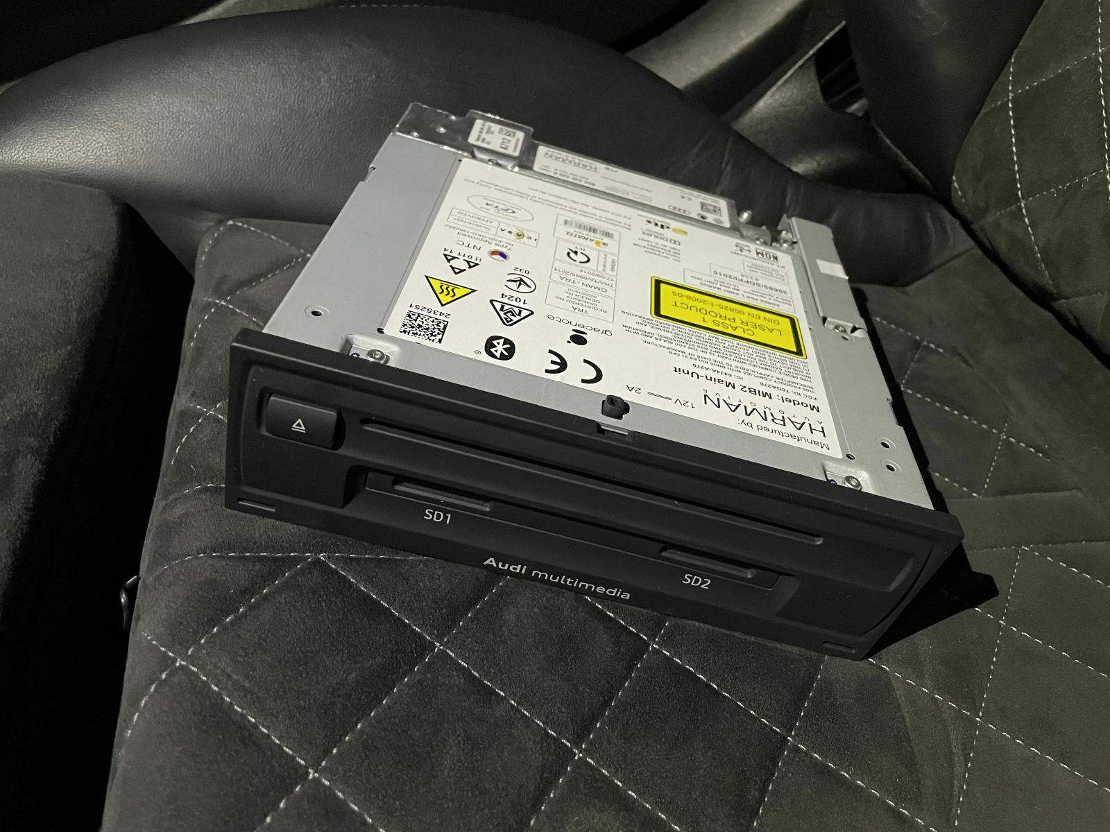

Im Rahmen einer anderen Änderungen (zugleich mit Carplay) wurde mein MMI auf den Softwarestand 1339 geupdatet. (Bild 5)
Die Headunit hatte ich ausgebaut und zum Update an Andy (AS-Diagnose Coesfeld) versendet.
Montag morgens abgeschickt und Donnerstag Nachmittag wieder zurück!

Die Headunit wurde wieder eingebaut (Bild 7) und konnte direkt verwendet werden.
Die Fehlerspeicher habe ich gelöscht und dann konnte ich das Carplay direkt verwenden (Bilder 6, 8, 10).

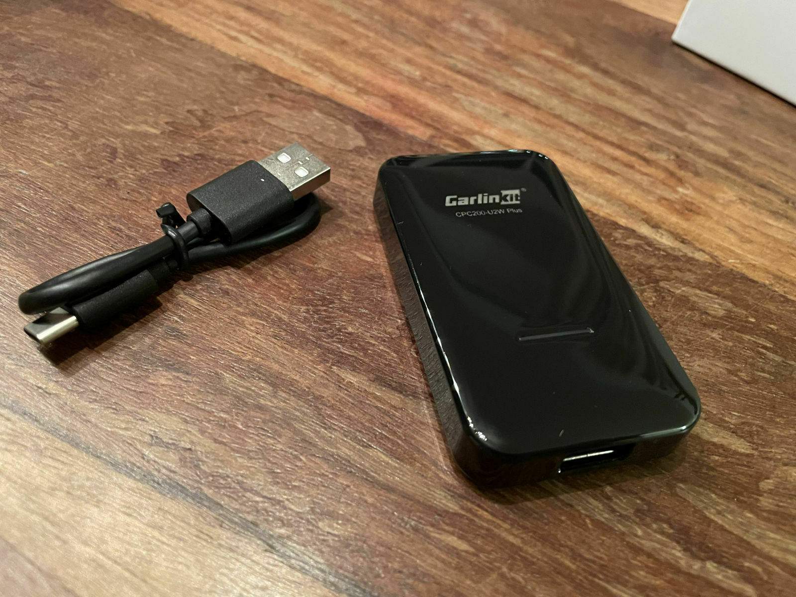

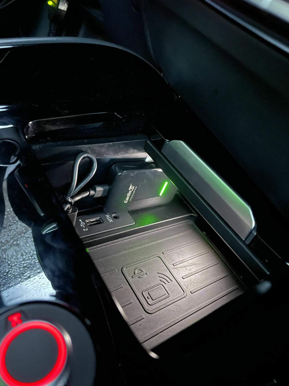

Also habe ich mich entschlossen den Carlinkit 3.0 zu verbauen.
Er wird über die USB Anschlüsse in der Phonebox angeschlossen (Bild 4) und damit ich Platz in der Box habe, wurde der Adapter mit Tesa Powerstrips an der linken Seite in der Phonebox fixiert (Bild 4).

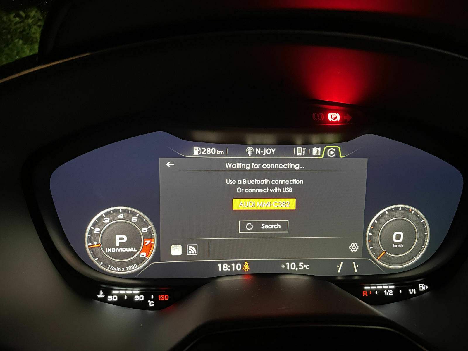

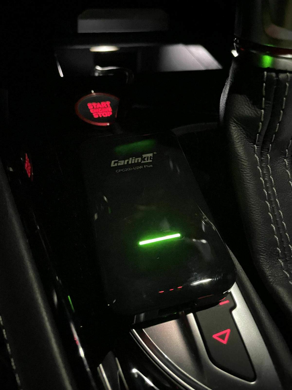

Auf dem Adapter ist eine LED verbaut...rot: nicht verbunden; grün: verbunden (Bild 3)
Nachdem der Adapter angeschlossen und fixiert ist, kann das anlernen beginnen.
Voll intuitiv ist die Installation durchzuführen (Bild 9).
Anschließend ist die Spiegelung des Iphones möglich (Bild 10).
Wird die Zündung ausgeschaltet, schaltet sich der Adapter selber nach einer gewissen Zeit ab.
Beim Einschalten wird das Iphone automatisch verbunden.
Ist das Iphone gekoppelt, kann über Carplay die Freisprecheinrichtung genutzt werden.
