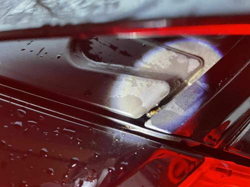

Wenn mein Wagen im Regen stand und ich losgefahren bin, hab ich aus dem Bereich der Heckklappe ein plätschendes Wassergeräusch gehört.
Nicht nur das mich das genervt hatte, ich wollte auch wissen ob mein Fahrzeug eventuell eine Leckagestelle aufweist.
Weiter war ich genervt davon, wenn beim morgendlichen Öffnen der Klappe ein Schwall Wasser und anschließend ein Strahl langsam in den Kofferraum fließt.
Dieser Strahl lief aus den seitlichen Plastikverkleidungen links und rechts an der Heckklappe heraus.
Arbeiten:
Also habe ich erst die Heckklappeninnenverkleidung demontiert und die Abdichtung der Spoilerkammer auf Undichtigkeiten geprüft (Klappe zu, Wasser von außen drauf gießen und innen schauen).
Dabei habe ich kein Leck feststellen können.
Die Abläufe der Spoilerkammer habe ich beide dabei mit geprüft und die waren auch in Ordnung.
Dann habe ich den Spoiler ausgefahren und wieder mit Wasser alles begossen.
Hierbei sah ich das Problem!
Das Wasser sammelt sich unterhalb der Spoilerkammer hinter dem Gehäuse der dritten Bremsleuchte und sollte von dort nach links und rechts eigentlich ablaufen können.
Diese Abläufe waren dicht und das Wasser sammelte sich in dem Bereich...beim fahren erzeugte dieser See das "Plätschergeräusch".
Die Abläufe sind relativ schmal und hier sammelt sich alles mögliche an (Bilder 1 und 2).
Mit einem Pinsel der in den Ablauf passt, habe ich hier die erdartige Masse (Bilder 3 und 7) gelöst und zur Seite raus geschoben (Bild 5).
Die Abläufe habe ich mittels einer kleinen Gießkanne mit Wasser ausgespült (Bild 8).
Das Ganze wird solange wiederholt bis die Abläufe von dem ganzen Zeug befreit sind (Bilder 4 und 6).
Damit ist das Problem der Geräuschbildung gelöst!
