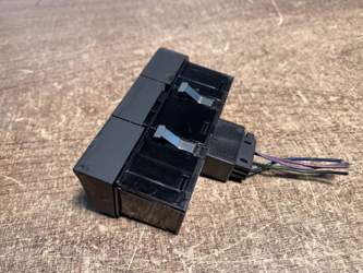

Material:
000 979 009 EA Pin Stecker RDK Schalter
000 979 025 EA Pin ABS/ESP Steuergerät
8X0 959 674 ...
Index B Schalter mit RDK
Index C Schalter mit Sitzheizung und RDK
Index F Schalter mit PDC und RDK
Index G Schalter mit Sitzheizung, PDC und RDK

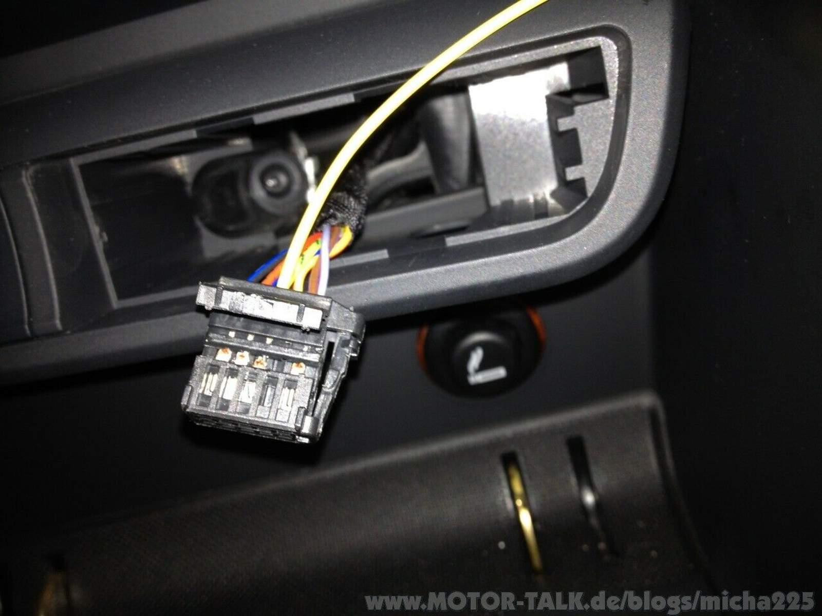

Als erstes wird die Verkleidung unter den Schaltern entfernt ( Bild 9).
Dazu wird ersteinmal links und rechts am oberen Ende zwischen der oberen Blende und der auszubauenden Verkleidung vorsichtig gehebelt.
Die Außenseiten sind ein wenig nach außen zu drücken und dann kann die Blende nach unten ausgebaut werden.
Nun fässt man unten unter den Schalter und fühlt 2 Löcher...hier kann man mit den Fingern reinfassen und den Schalter nach vorn drücken. (Bild 8)
Jetzt wird der Pin in den Stecker eingepinnt.
Dazu muss wieder die Sicherung geöffnet werden und der Pin kann eingesetzt werden. (Bild 7)
Nun wird auch hier wieder alles zusammengebaut.

Auf Bild 12 seht ihr die Durchführung von innen, von hier muss das Kabel nur noch zum Schalter gezogen werden.
Natürlich sollte die Fussraumverkleidung unter dem Lenkrad für die Kabelverlegung demontiert sein😉

mit den beiden artikelnummer hab ich bri audi diese zwei kabel bekommen.
welchen verbaue ich nun ?
So ich mir das denke, muss das eine ende des kabel mit dem dicken und das andere ende mit dem dünnen pin versehen sein, stimmt ?
Sun Dec 22 17:50:25 CET 2013    |    italiano83
Praktisch so ?
Sun Dec 22 18:11:30 CET 2013    |    micha225
Hallo🙂
Die Pins kommen da rein, wie ichs oben beschrieben habe😉
009 Schalter
025 STG
LG

Dann muss ich nur noch herausfinden, wie man die lilafarbene Sicherung öffnet.
Thu Mar 09 20:27:08 CET 2023    |    sshires
Hi Micha225,
if I install 8X0959674B, apart from the wire from pin 3 to the ABS where would I connect the other 3 wires in the picture below?
Regards
Stephen
Mon Mar 13 22:37:17 CET 2023    |    micha225
Hello, if you didn't install a switch panel on the right side ex works, you have to put the cables over from the left side...you need ignition plus on pin 5, then ground and the lighting have to be connected. You can see the cable colors on the plug, if you connect them like this on the left side I think it should fit.
