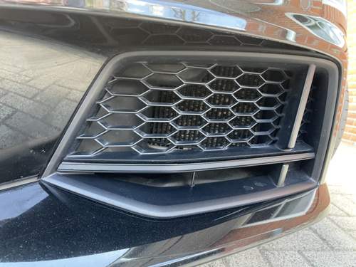

linke Seite
Die linke Seite ist die "gute Seite", da es hier bereits einen Luftkanal gibt wo die Luft durch den Stoßfänger und die Radhausschale strömen kann. Beim TTS ist dieser Kanal aufgrund des verbauten Sekundärwasserkühlers für das Motorkühlsystem vorhanden. Auf diesem Weg muss die Luft durch den Zusatzkühler und kommt dann zum Achsbereich (Bilder 1 und 2).
An diesem Kanal kann man auch nicht viel optimieren, hier ist nur die Luftführung am Querlenker anzubauen.

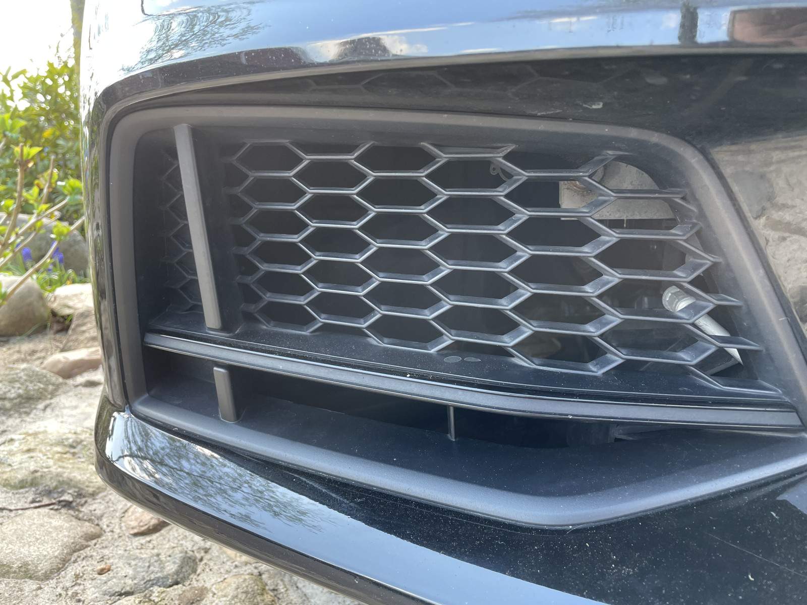

rechte Seite
An dieser Seite gibt es keinen offenen Kanal und hier kann man zumindest die Luftzufuhr analog der linken Seite verbessern.
Dazu wird die Blende hinter dem Gitter im Stoßfänger demontiert (Bild3) um die Luft zum Bereich der Bremse zu bekommen.
Anschließend wird die Radhausschale gegen die TTRS mit dem Lüftungsgitter ausgetauscht.
Weiter wird die Luftführung am Querlenker verbaut.

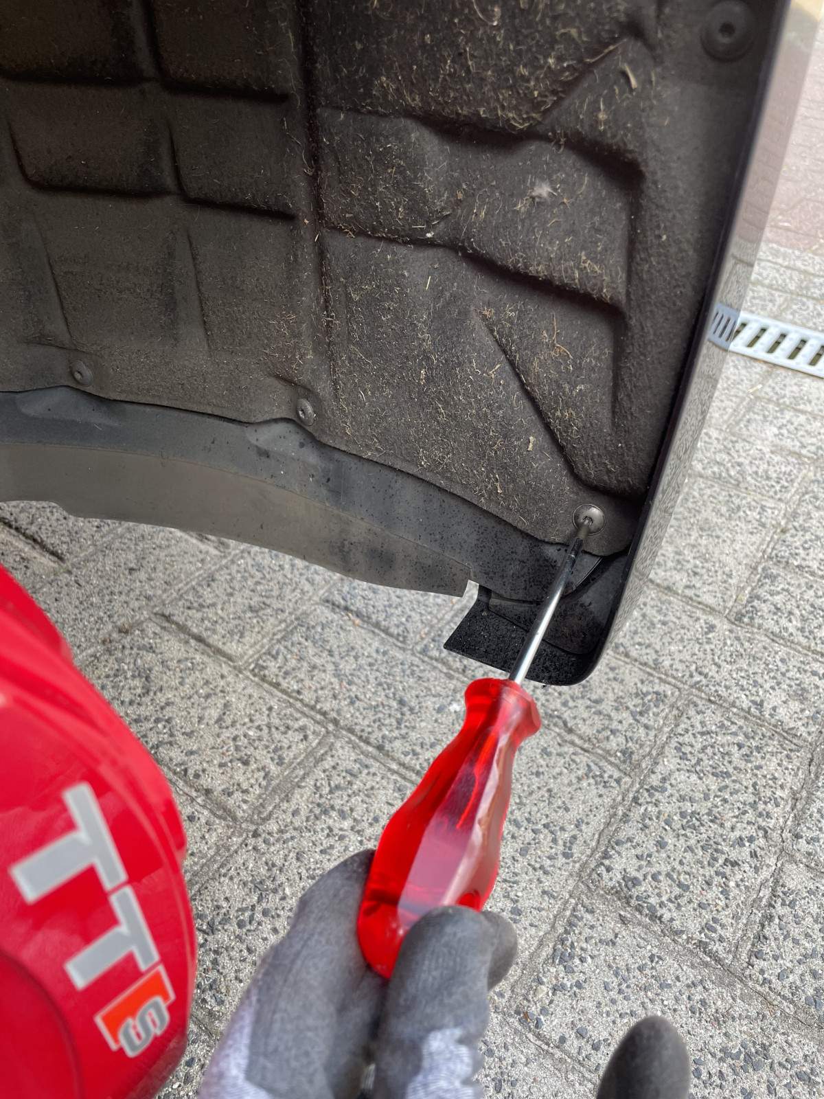

Luftkanal öffnen
Der Luftkanal läßt sich leicht öffnen.
Die Blende ist nur hinter das Wabengitter geclipst und kann im eingebauten Zustand entfernt werden.
Wenn die Radhausschale ausgebaut ist, kann man von hinten schon auf die Blende schauen.
Die Clips lösen und kann nach innen abgenommen werden (Clips siehe Bild 4) ohne das Wabengitter auszubauen.

Die alte Radhausschale läßt sich bei demontiertem Rad sehr gut ausbauen (Bild 11).
Hierzu die 3 10er Hutmuttern im hinteren Bereich lösen (Bild 12).
Anschließend die Torx 20 Schrauben ausbauen (Bild 13).
Nun kann die Radhausschale abgenommen werden (Bild 14).

Jetzt kann man den neuen Luftkanal gut erkennen wenn man von vorn durch das Gitter schaut (Bild 18).
