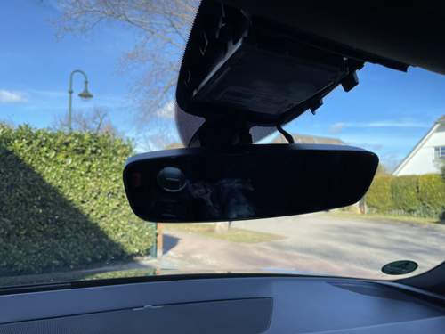

Den Spiegel ganz nach unten klappen.

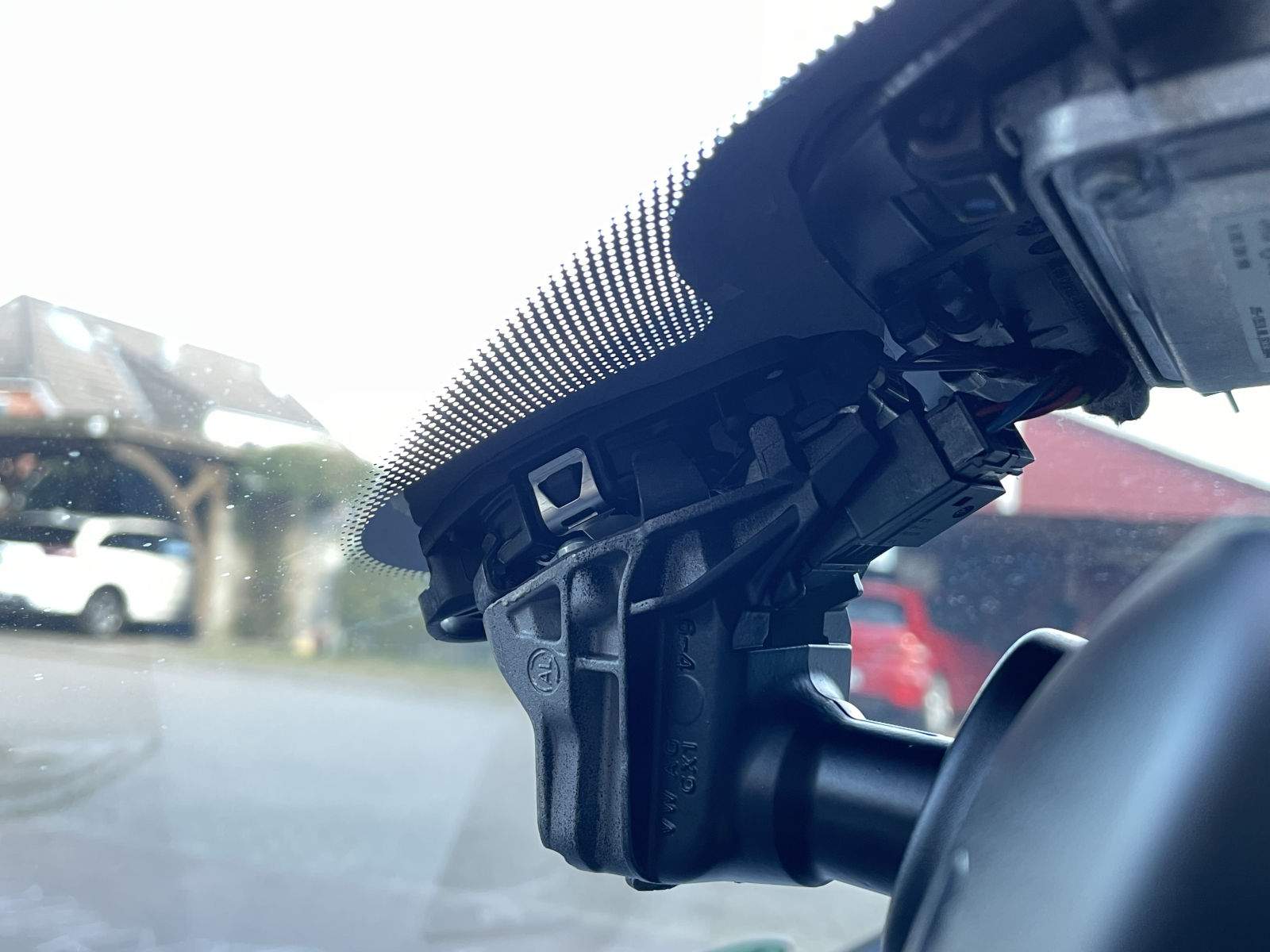

Als erstes wird die Große Verkleidung zwischen Himmel und Spiegel ausgebaut (Bild1). Die Verkleidung ist seitlich eingeclipst und diese Clips werden durch ein leichtes ziehen nach außen gelöst. Im Bild 2 sind alle Clips zu sehen!

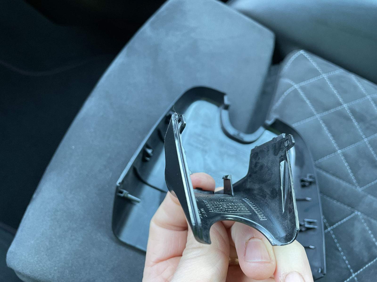

Nun wird die kleine Blende direkt am Spiegel ausgebaut. Dazu die beiden Clips außen nach innen zusammendrücken und danach zum Spiegel schwenken. Jetzt kann sie entnommen werden (Bild3).

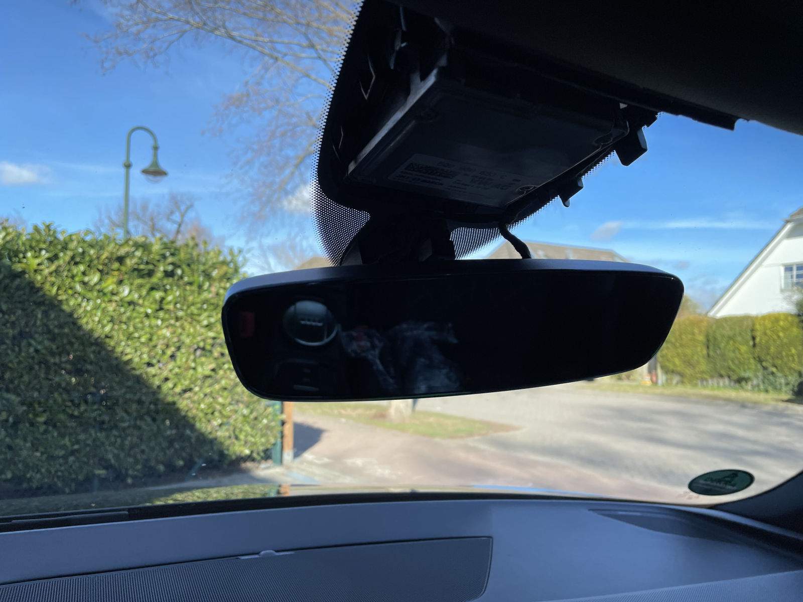

In den Bildern 4 und 5 ist der Anschlussstecker zu sehen...dieser wird nun getrennt.
Nun kann der Spiegel demontiert werden...dazu muss mit einem Schraubendreher die Rastnase links am Spiegel entriegelt werden (Bild 8). Dazu wird der Schraubendreher zwischen Spiegel und Anschlussplatte gesteckt und dann gedreht. Dadurch wird der Abstand vergrößert und der Spiegel kann nun nach links gedreht werden. Danach ist die Anschlussplatte frei zu sehen (Bild 6).
Jetzt das neue Kabel am Stecker anschließen, die 4 Rastnasen am Halter positionieren und dann den Spiegel nach rechts drehen bis die Rastnase einrastet.
