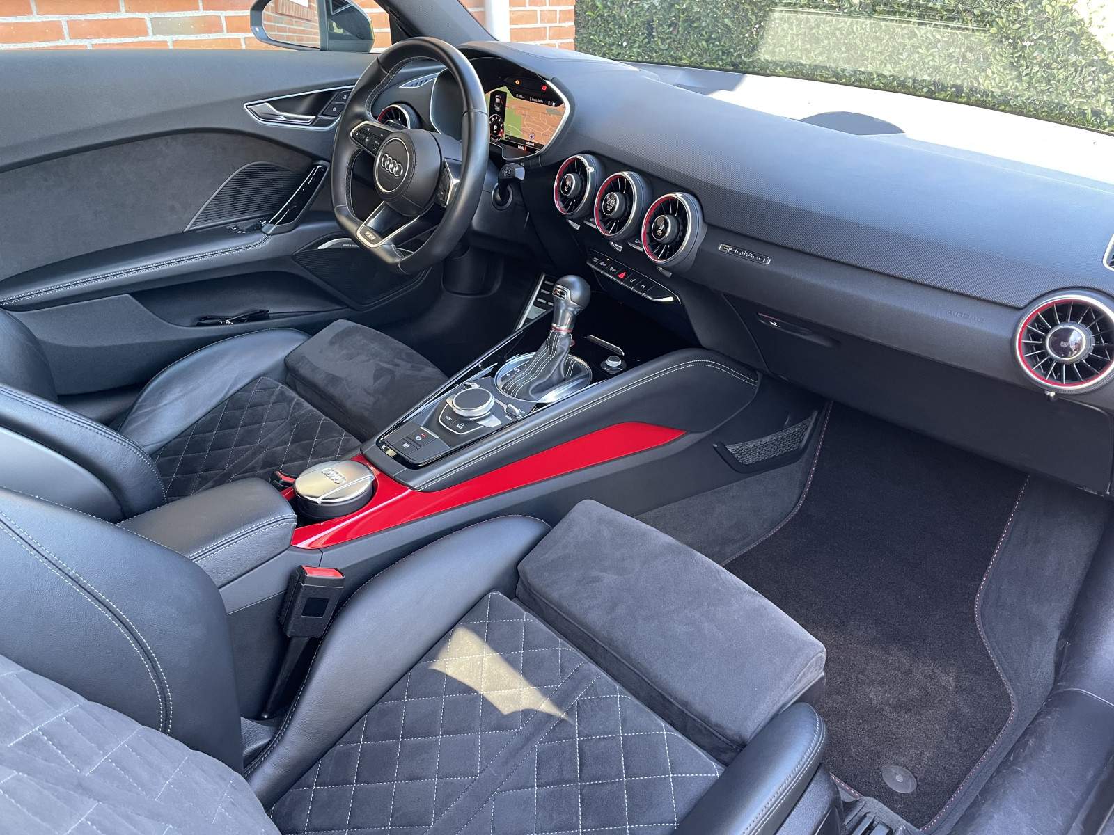

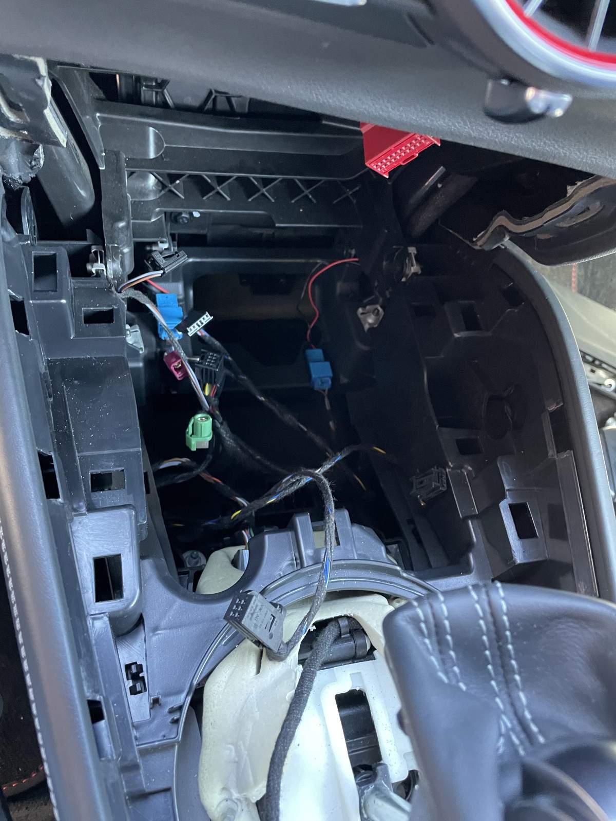

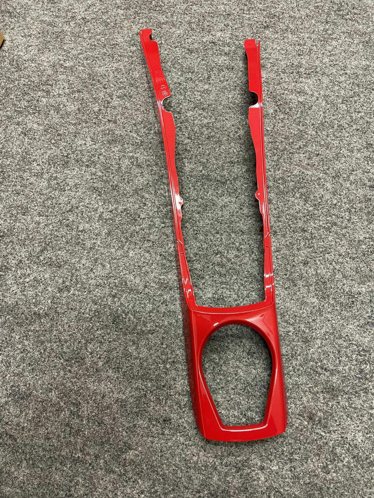

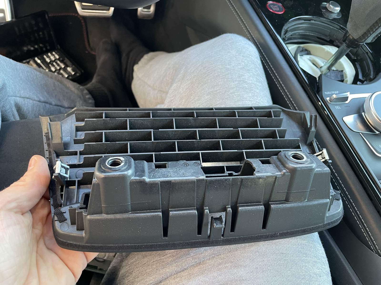

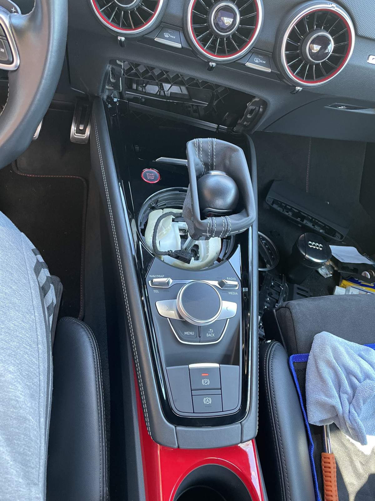

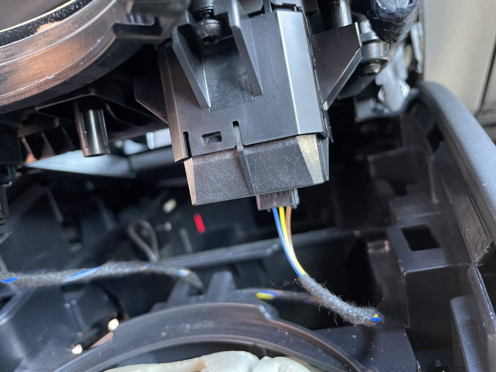

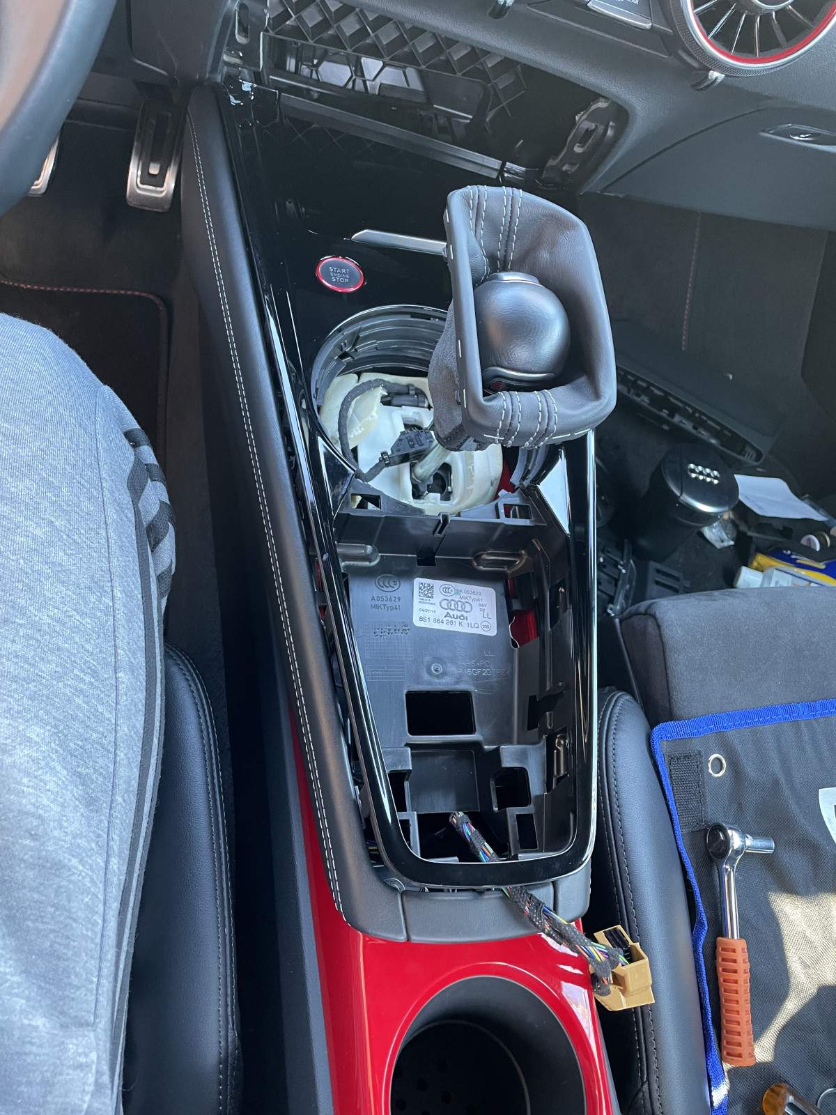

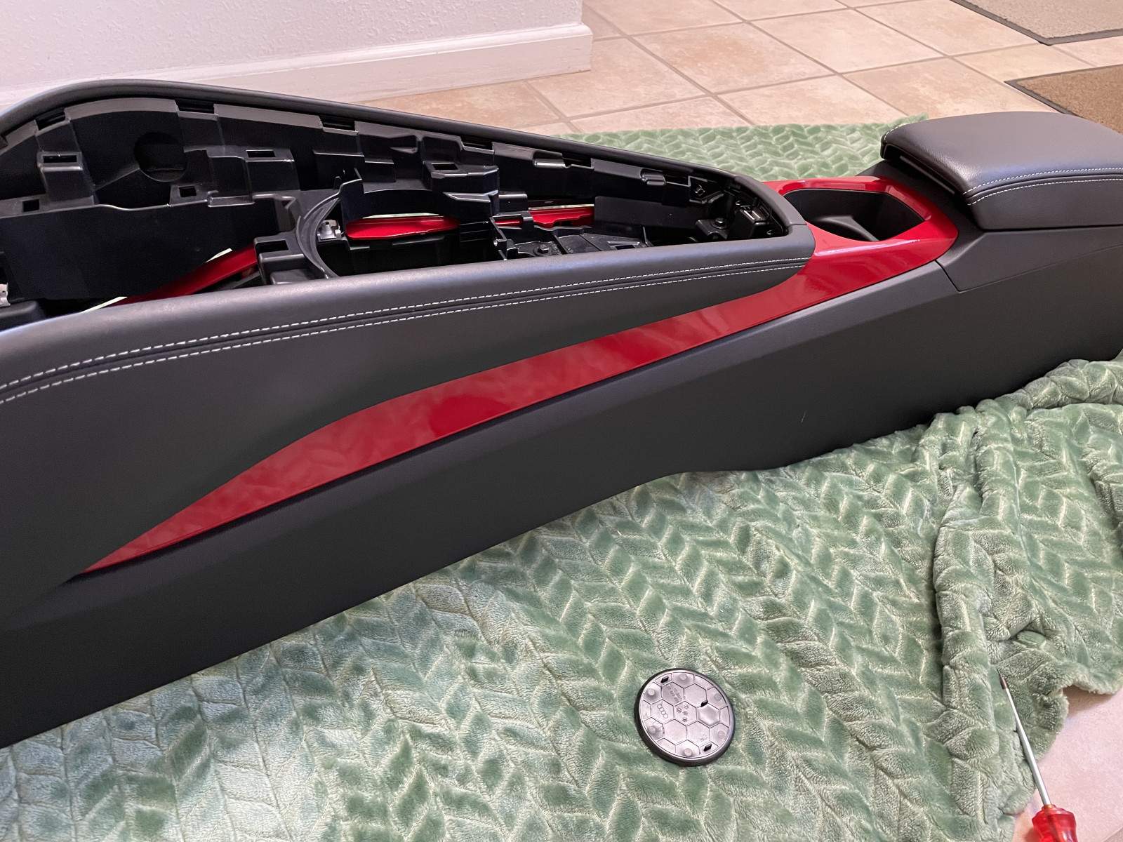

Nachdem ich bereits die Lüftungsringe im originalen RS Designpaket lackiert habe (https://www.motor-talk.de/.../...ckieren-und-austauschen-t7187165.html), bin ich nun zum nächsten Schritt übergegangen und habe die Mittelkonsole ebenfalls im originalen Look lackiert (Bild 3, 4, 5).
Das RS Designpaket gibt es ab Werk in den Farben turboblau LV5C und tangorot LY3U.
Ich habe mich für die rot/schwarze Kombination entschieden, da der Wagen schon ab Werk einige rote Applikationen besitzt (TTS Zeichen, Startknopf, Bremssättel).
Aber natürlich kann man jeden Farbton zum lackieren verwenden😉.

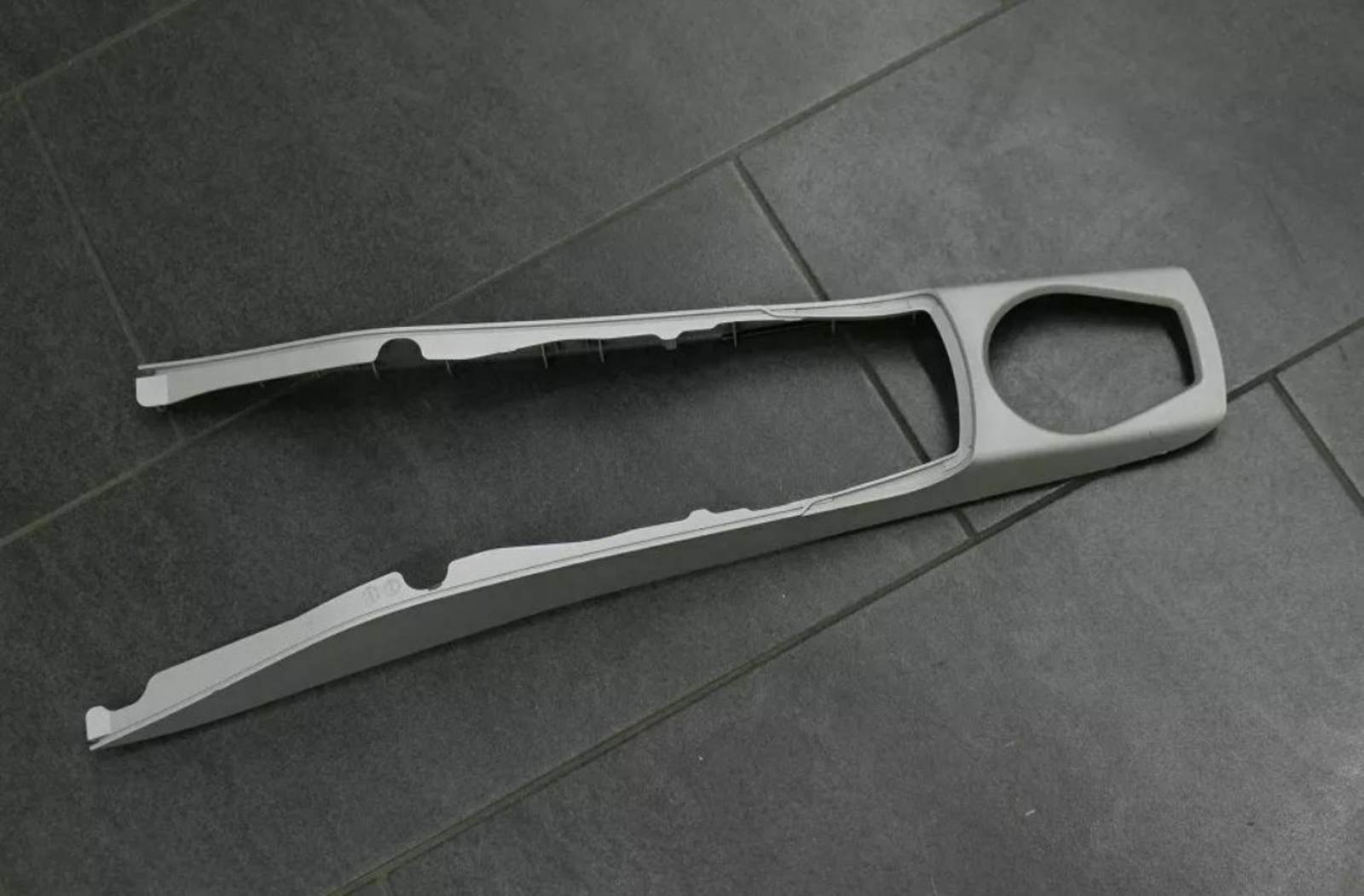

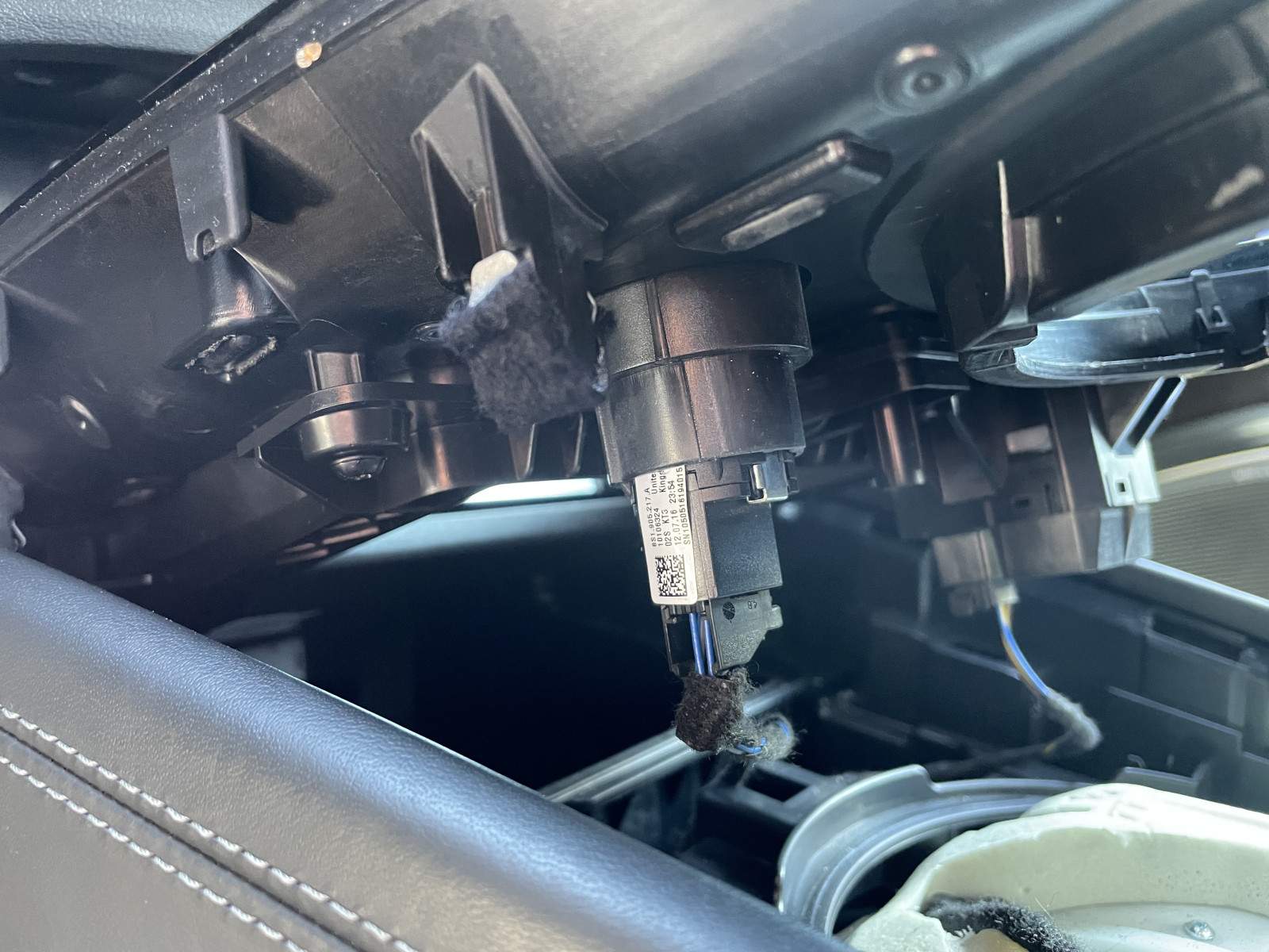

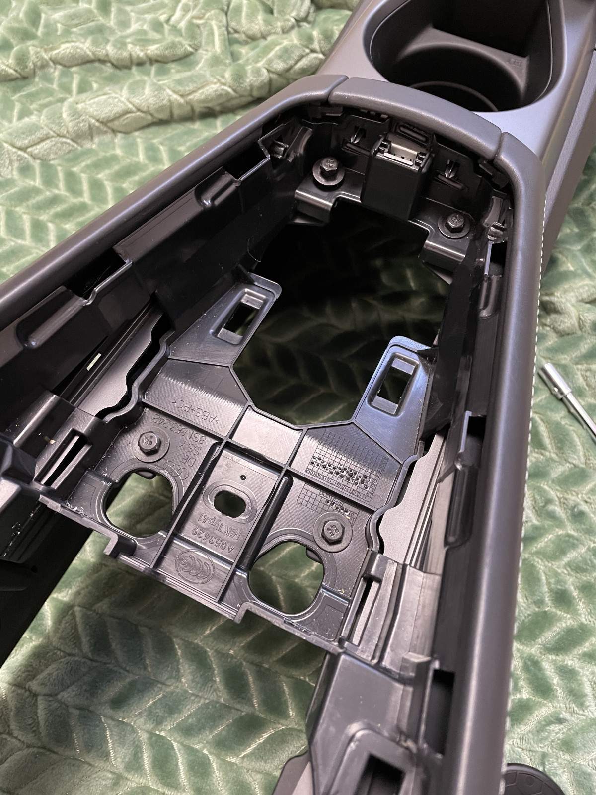

8S1 863 573 Mittelkonsolenblende (Bild 1, 2)

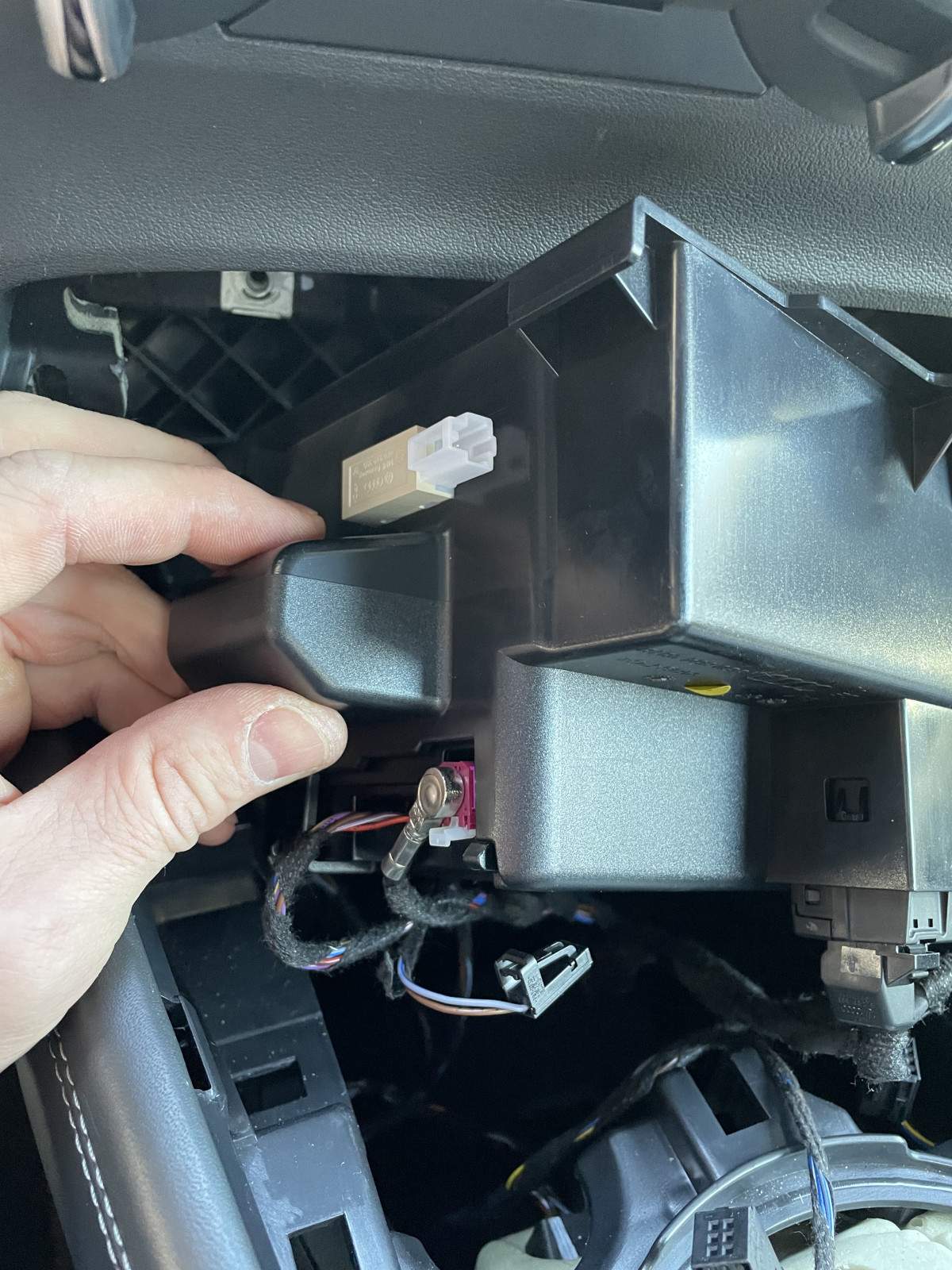

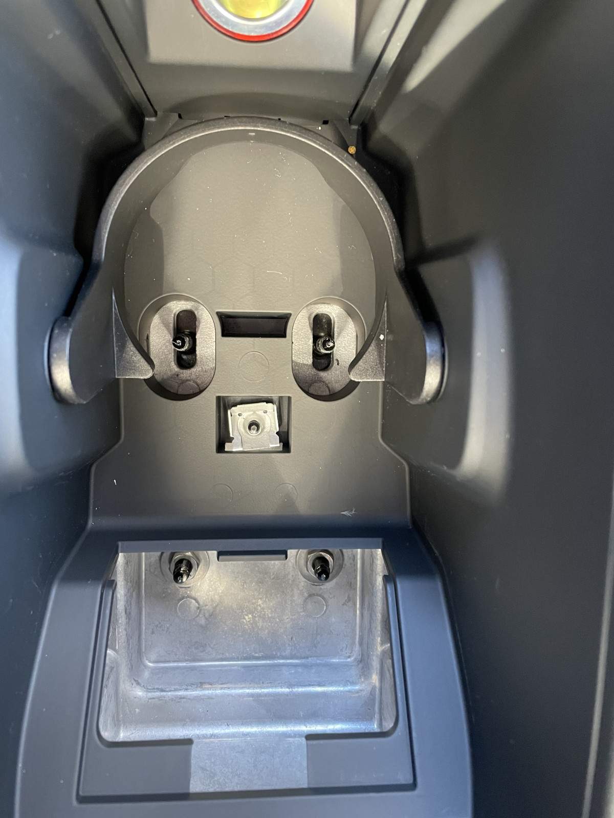

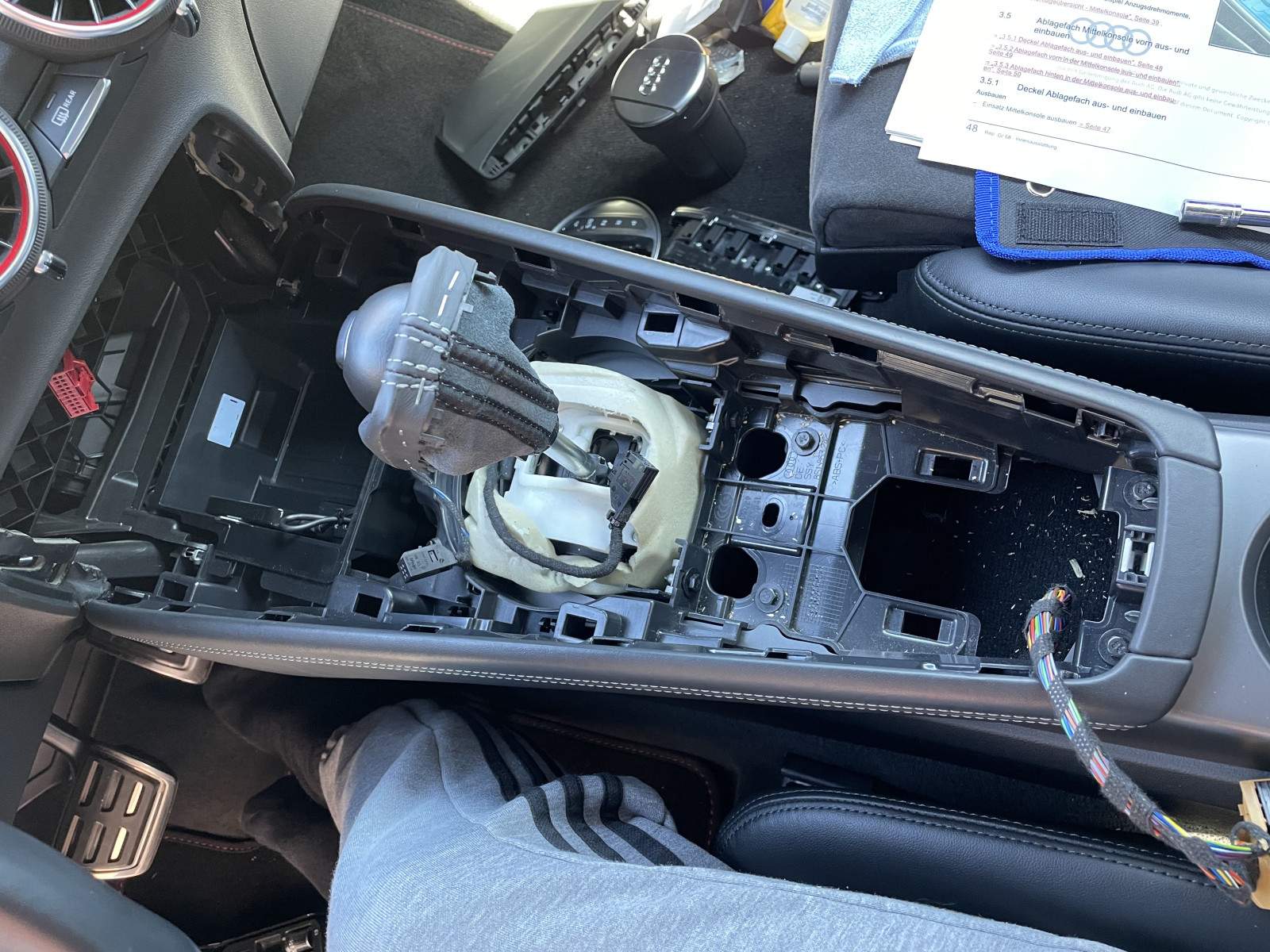

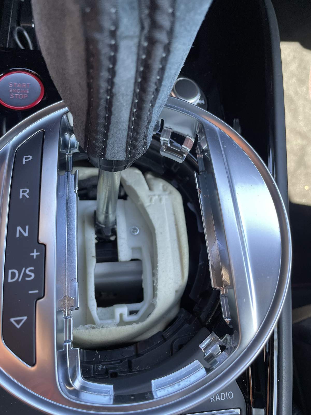

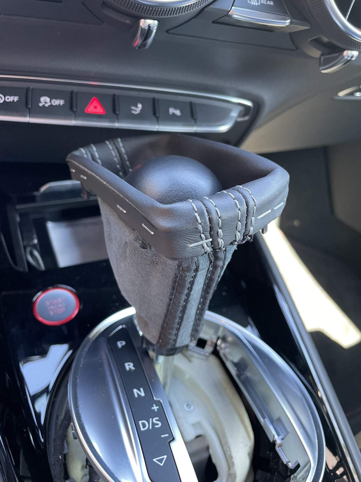

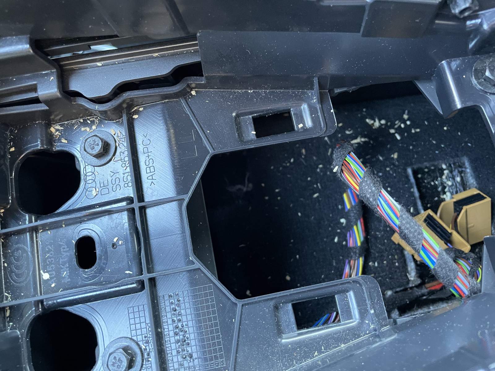

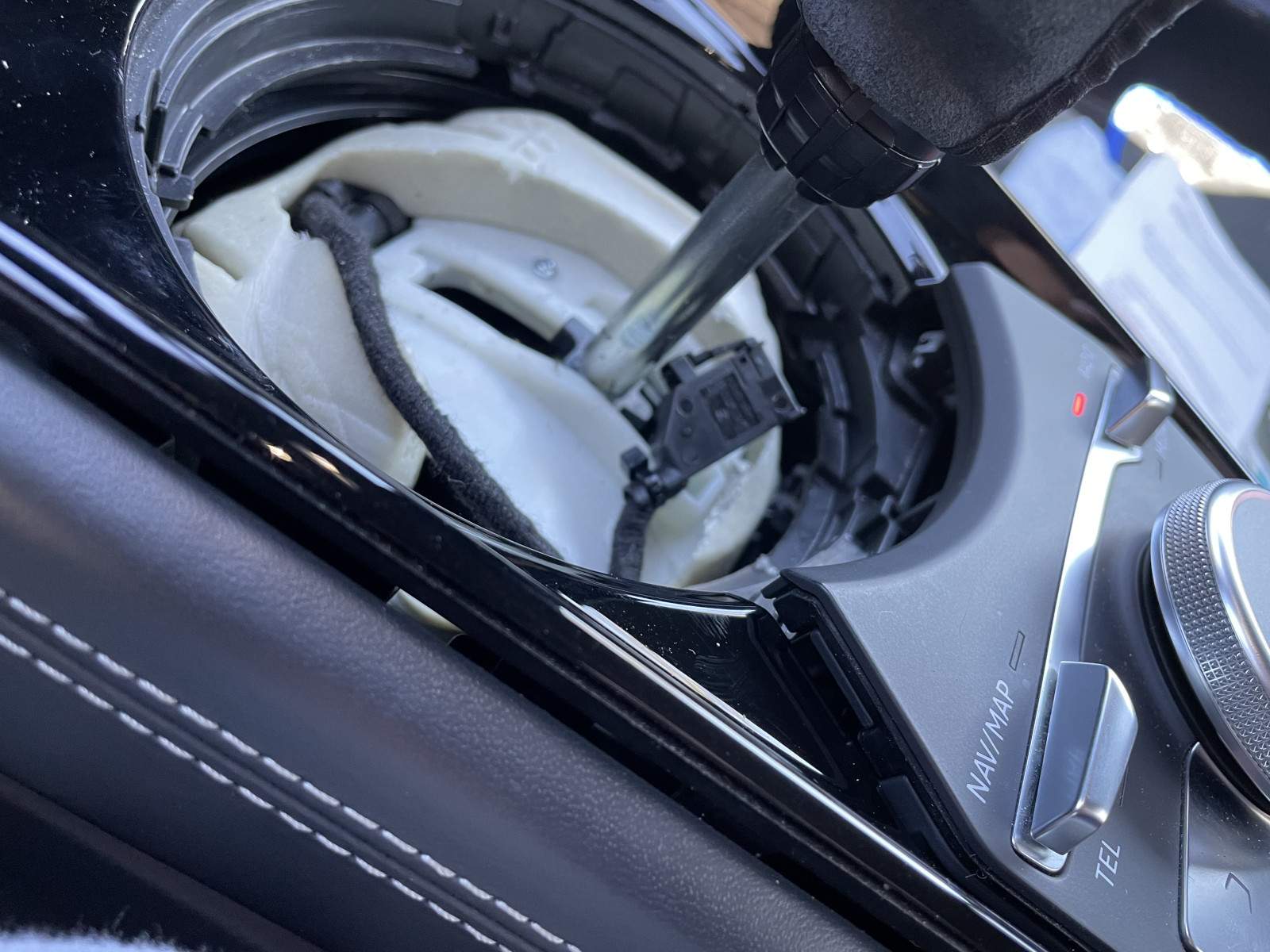

Als erstes wird die Ledermaschette des Schaltknaufs nach oben aus der Blende gezogen (Bild 6) und ich habe die zum Schutz über den Schaltknauf gezogen (Bild 7). In diesem Zusatnd kann man die Blende um den Schalthebel nach oben entnehmen, dazu sind die beiden Haken auf der rechten Seite auszurasten (Bild 6). Wenn sie ausgerastet sind, nach oben entnehmen und über den Knauf abnehmen.

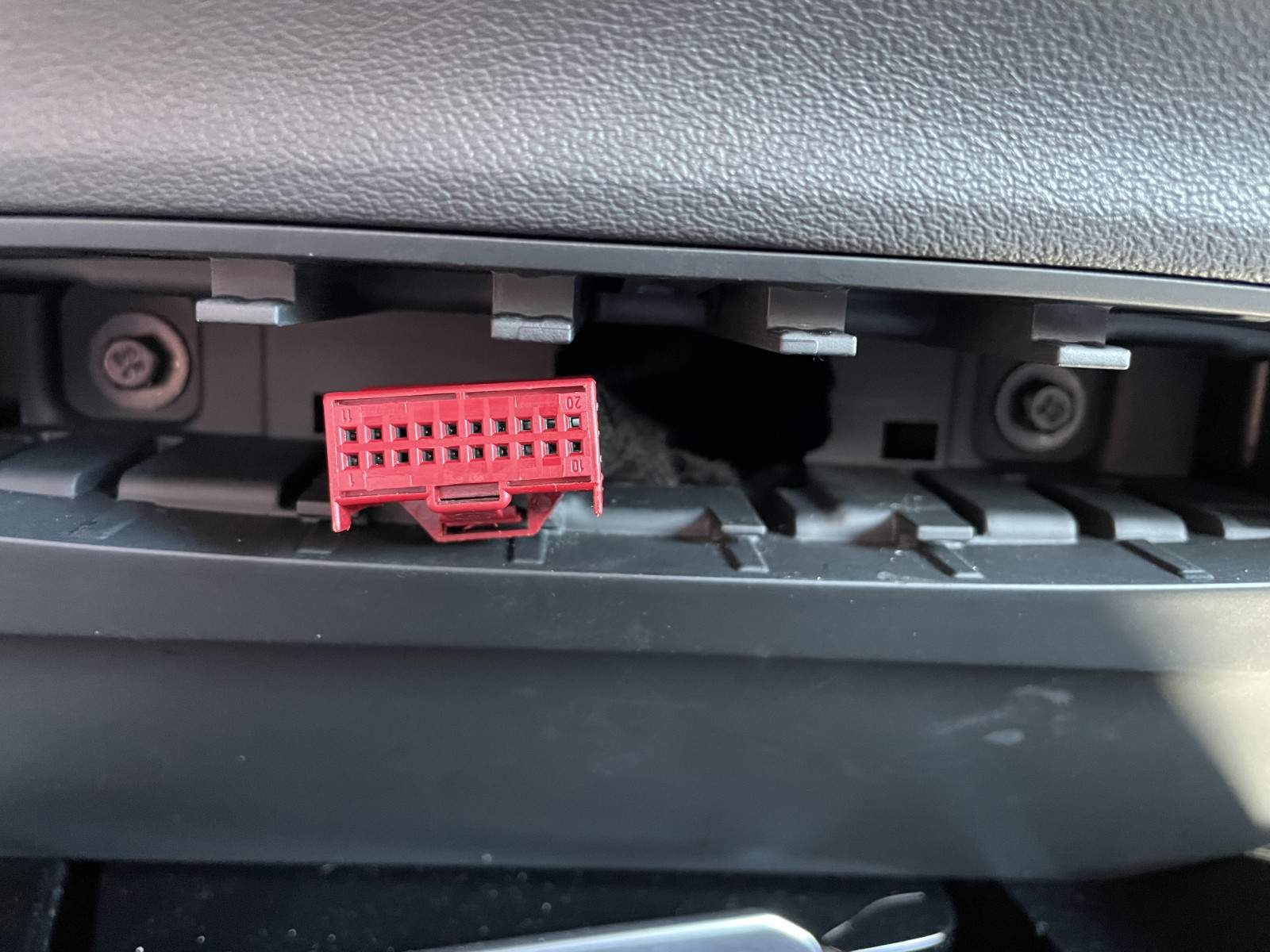

Als nächstes wird die Schalterleiste hinter dem Schaltknauf ausgebaut, dazu mit den Radioklemmen jeweils links und rechts außen die Halter ausrasten und die Schalterleiste nach vorn entnehmen. Nun kann der Stecker entfernt werden. Details hier:https://www.motor-talk.de/.../start-stopp-memory-modul-t7162525.html
Jetzt schaut man auf die beiden 8er Schrauben (Bild 8) welche entnommen werden müssen. Nun kann die Blende aus dem beiden unteren Halterungen nach unten gedreht werden (Bild 9). Die Nasen die die Blende halten sind auf Bild 10 zu sehen.
Jetzt ist der Weg frei die obere Blende nach oben herauszuziehen. Dazu unter die Blende im Bereich des Schaltknaufs fassen (Bild 11) und die Blende nach oben ziehen. Dies geht sehr schwer! Unterstützt werden kann mit dem Verkleidungsausbauwerkzeug-->Achtung! Beschädigungen an anderen Teilen vermeiden durch abkleben oder ablegen mit Lappen!

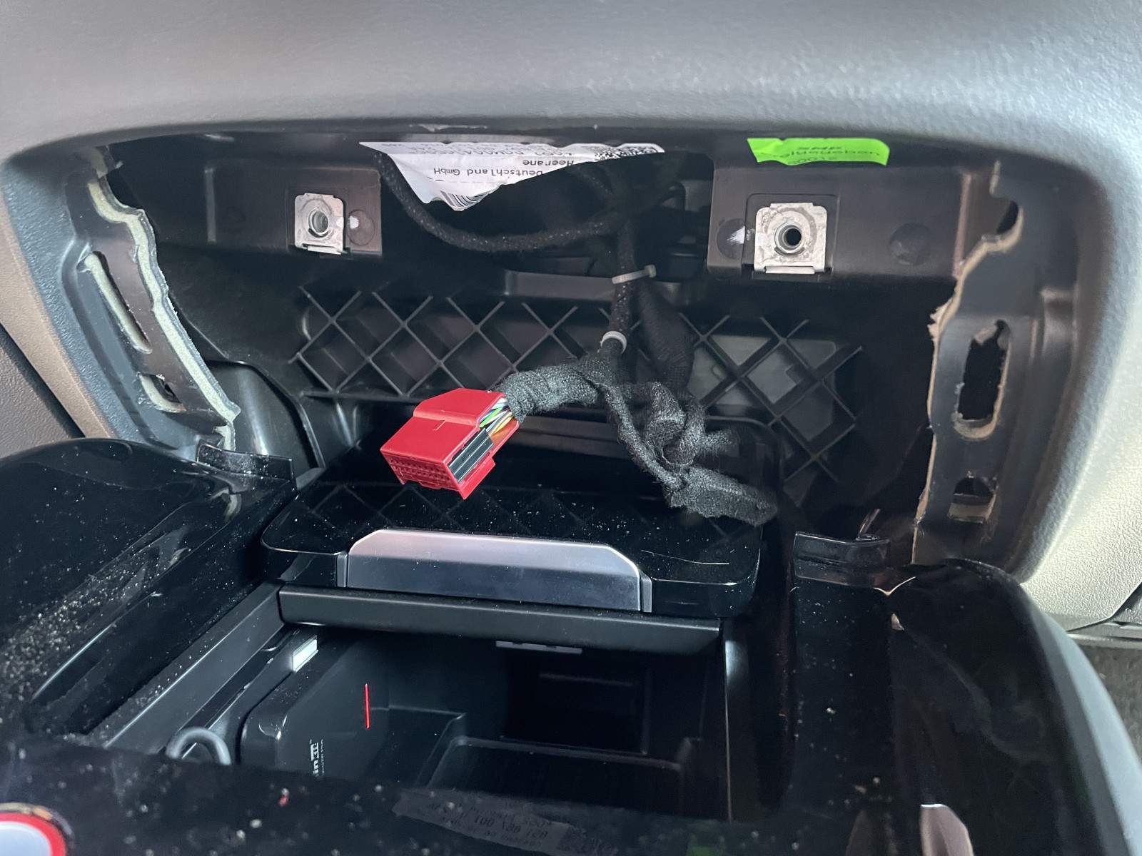

Nun können von unten die Stecker des MMI, Startschalters und Lautstärkereglers entfernt werden (Bilder 12, 13). Jetzt die Blende abnehmen und zur Seite legen.

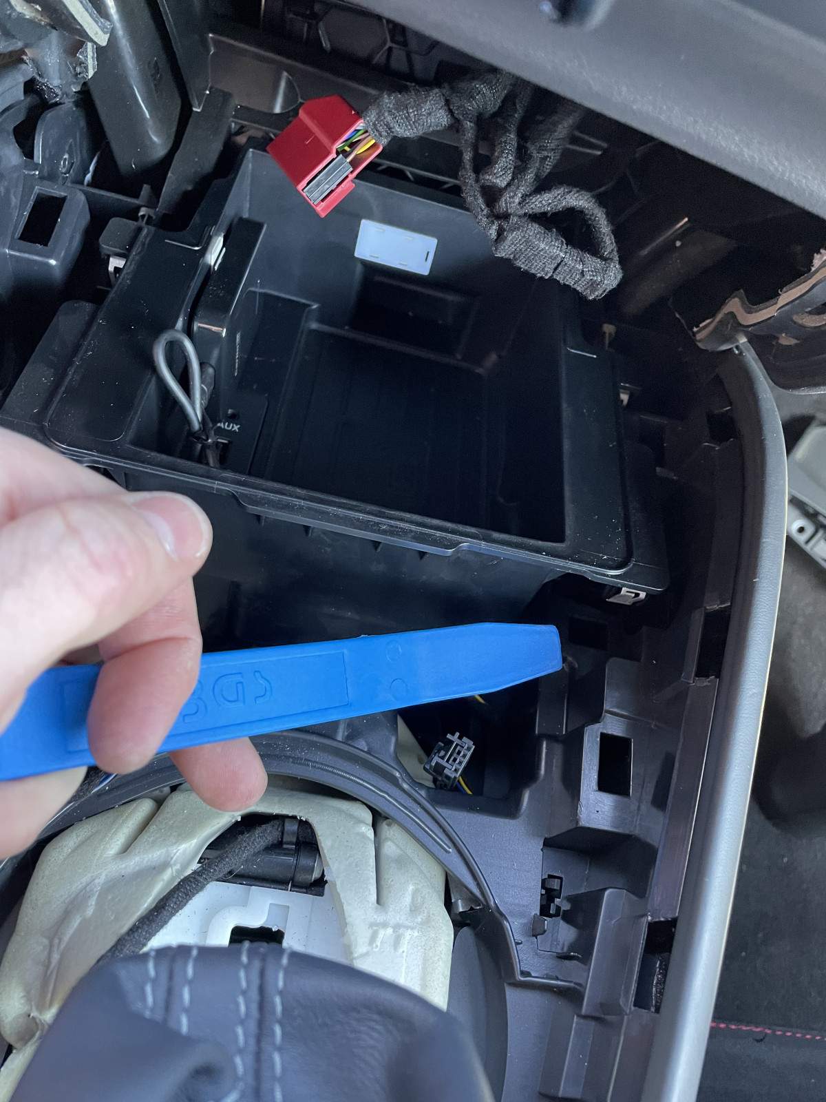

Nun kann die Ladeschale ausgebaut werden, dazu mit einem Verkleidungshebelwerkzeug die 4 Halter an den Außenseiten nach oben ausrasten (Bild 14). Anschließend können die Kabel für die Ladebox, Beleuchtung und Antennen entfernt werden (Bild 15). Jetzt ist die Ladeschale ausbaubereit und kann entnommen werden.

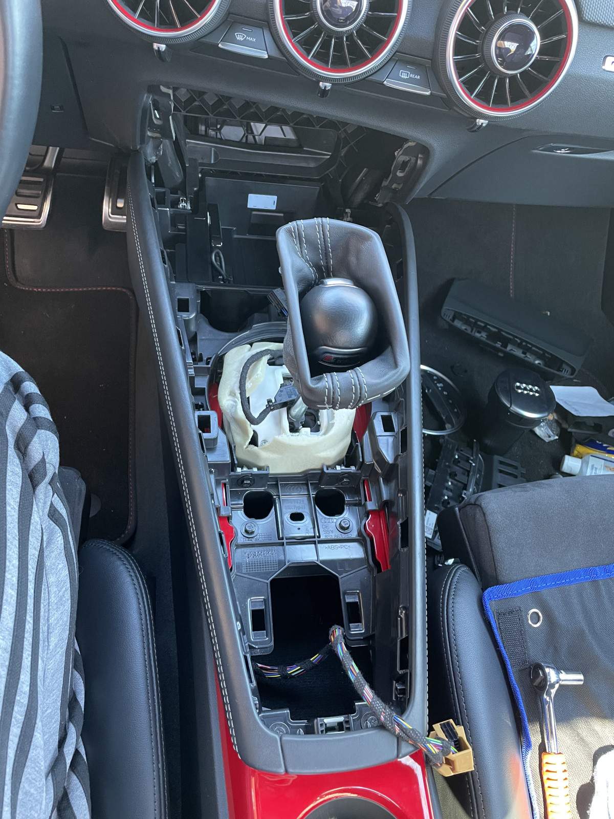

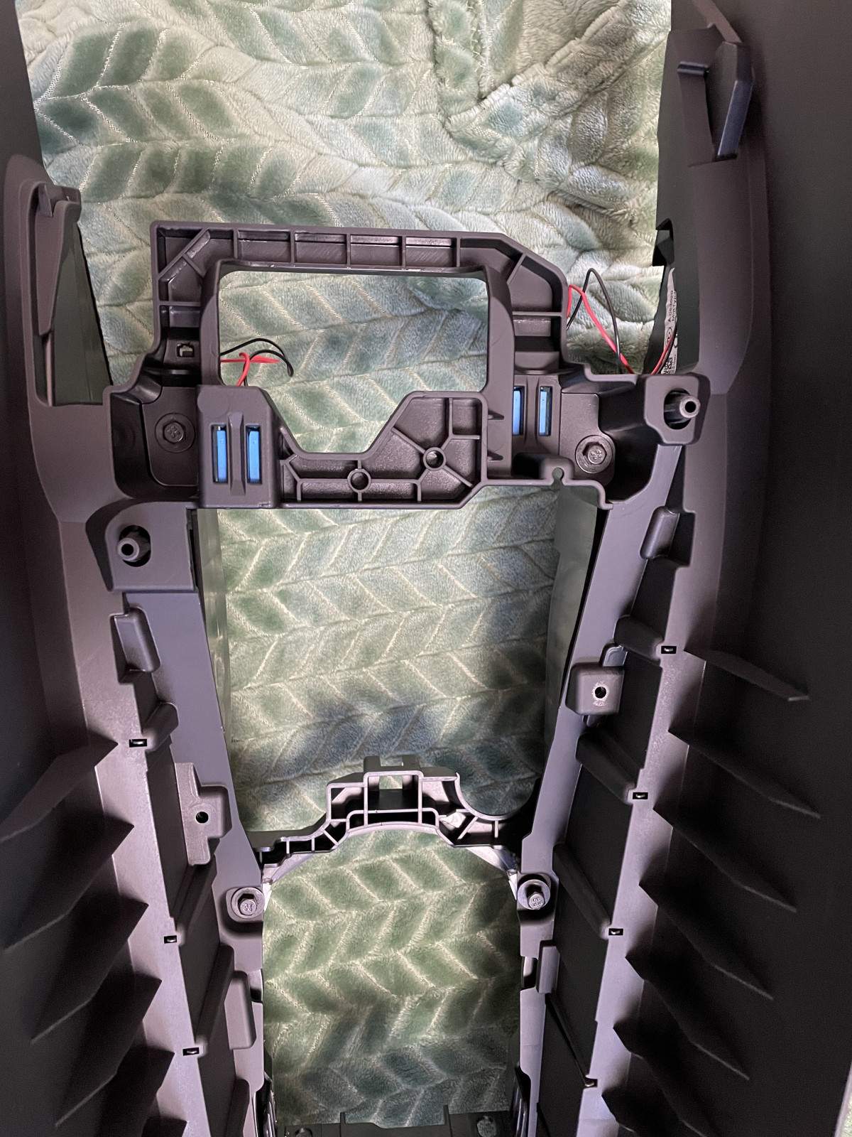

Unterhalb sind die blauen Stecker der Mittelkonsolenambientebeleuchtung zu sehen und können getrennt werden. Weiter sind in dem Bereich 4 8er Schrauben zu sehen die die Konsole mit der Schalttafel befestigen, diese sind auszubauen (Bild 16).
Nun sind hinter dem Schaltknauf die 4 8er Schrauben zu entfernen (Bilder 17,18).

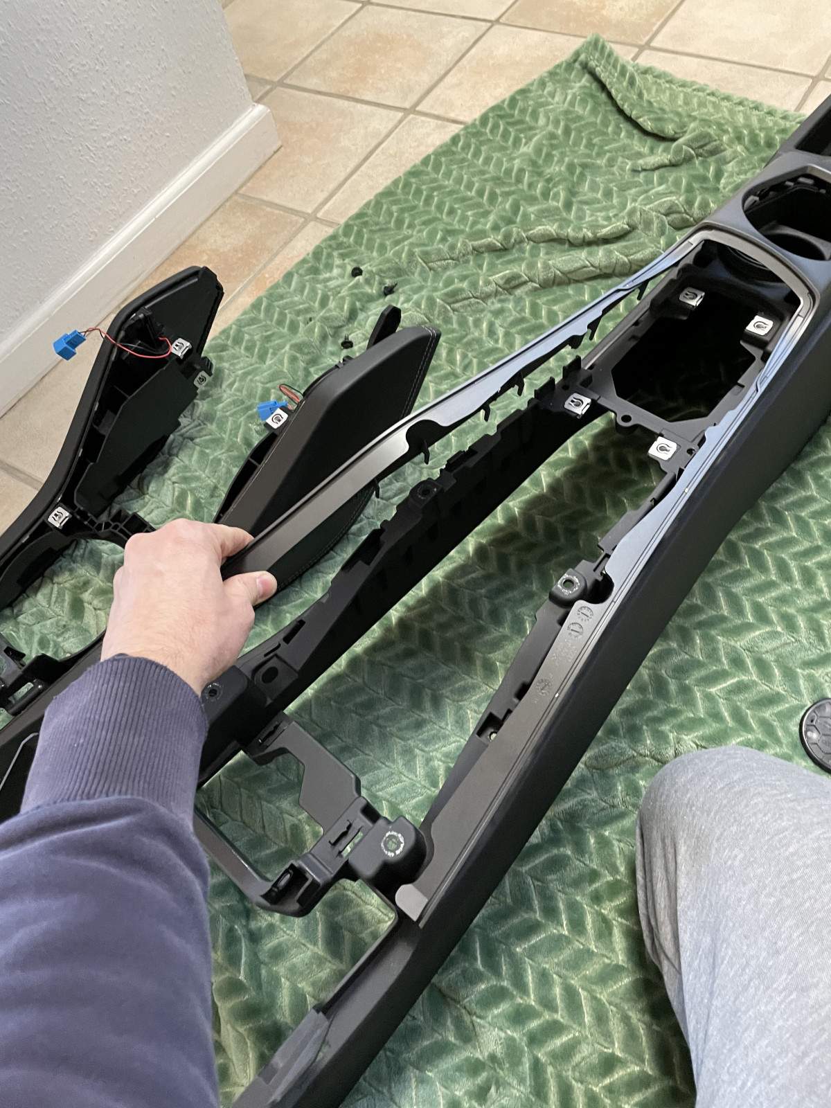

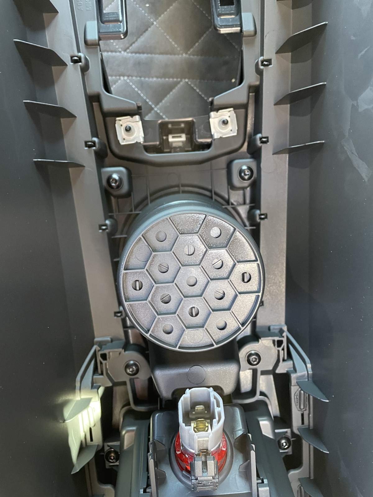

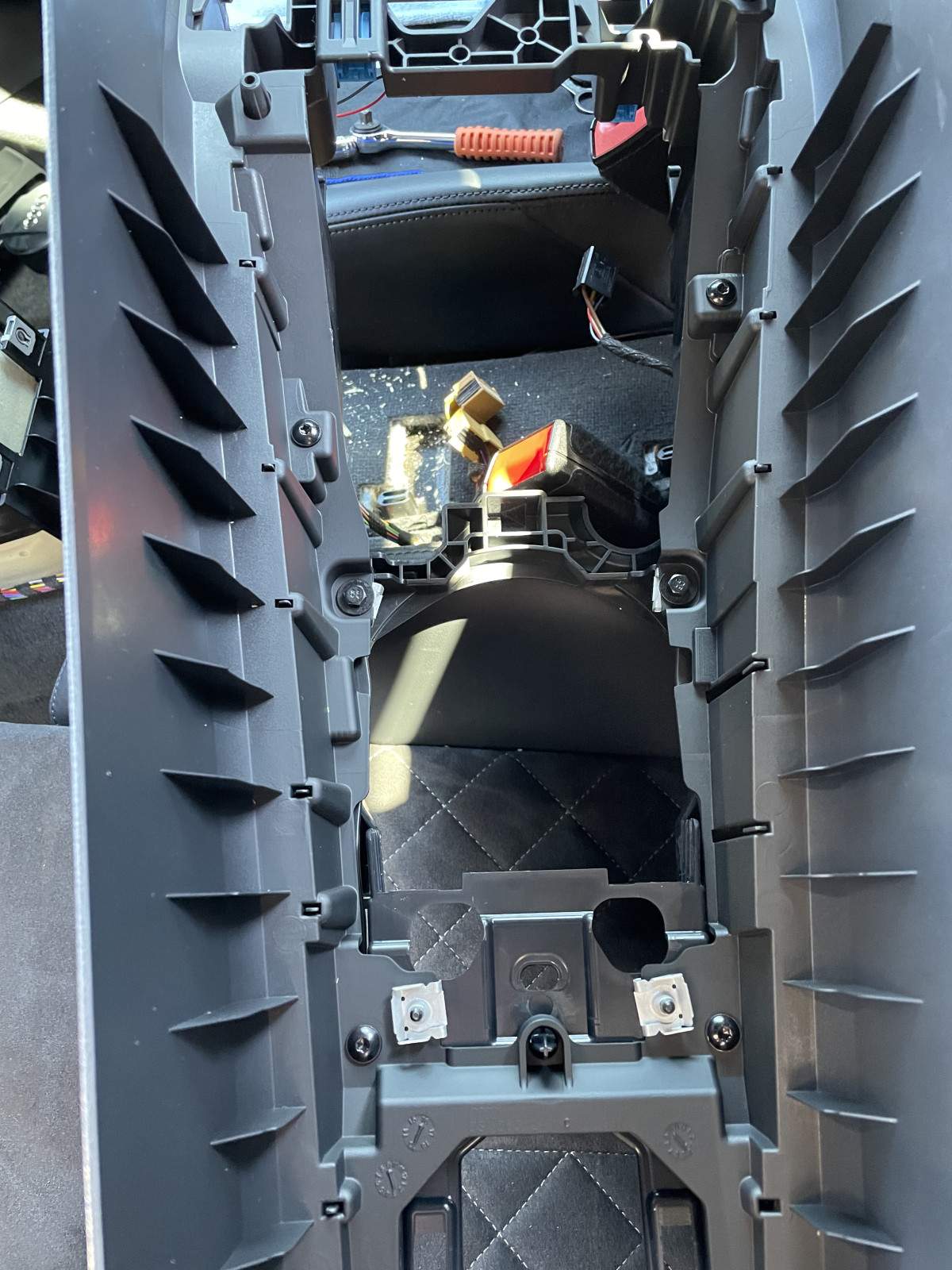

Jetzt habe ich die Konsole kopfüber auf eine Decke gelegt und der Blick ist frei auf die Verschraubungen (Bilder 21, 22, 23, 24).
Hierbei als erstes die Schrauben (8er) die das Lederoberteil halten entfernen und das Lederoberteil aus den verbleibenden Halterung vorn herausschwenken (Bild 25).

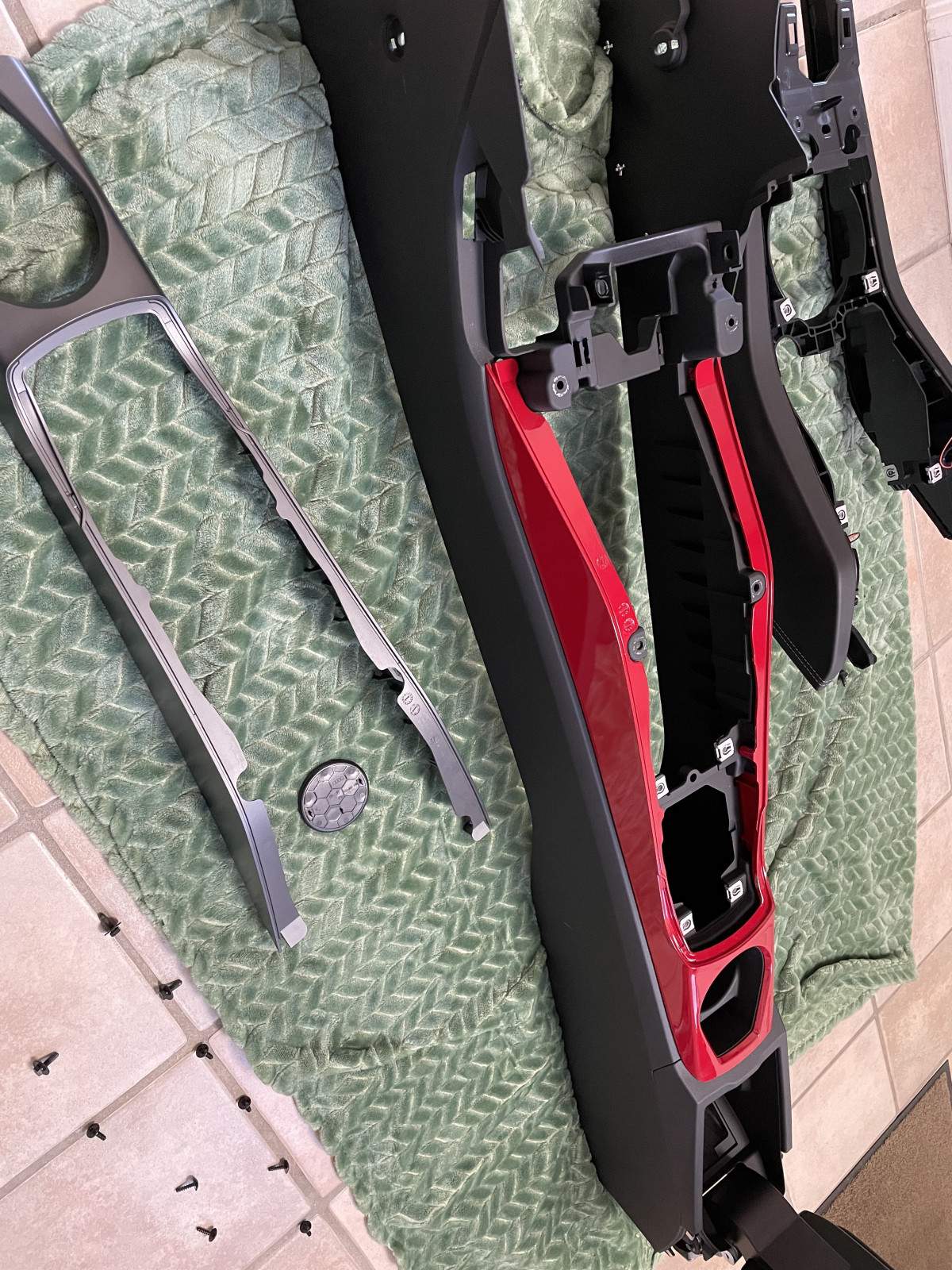

Nun die Torxschrauben der Blende lösen und die Blende nach oben abnehmen (Bild 26).
Die bereits lackierte Blende kann nun verbaut werden (Bild 27).
Die Mittelkonsole kann nun in umgekehrter Reihenfolge komplettiert werden (Bild 28).

Wenn alles verbaut ist, kann die Mittelkonsole und der Bereich um die Schalterleiste ebenfalls wieder komplettiert werden (Bilder 3, 4,5).
Anmerkung: Der Vorbesitzer schien in der Holzindustrie zu arbeiten, da ich unterhalb der Mittelkonsole einiges an Sägespänen vorgefunden hatte. Die Möglichkeit der Grundreinigung habe ich gleich genutzt.
