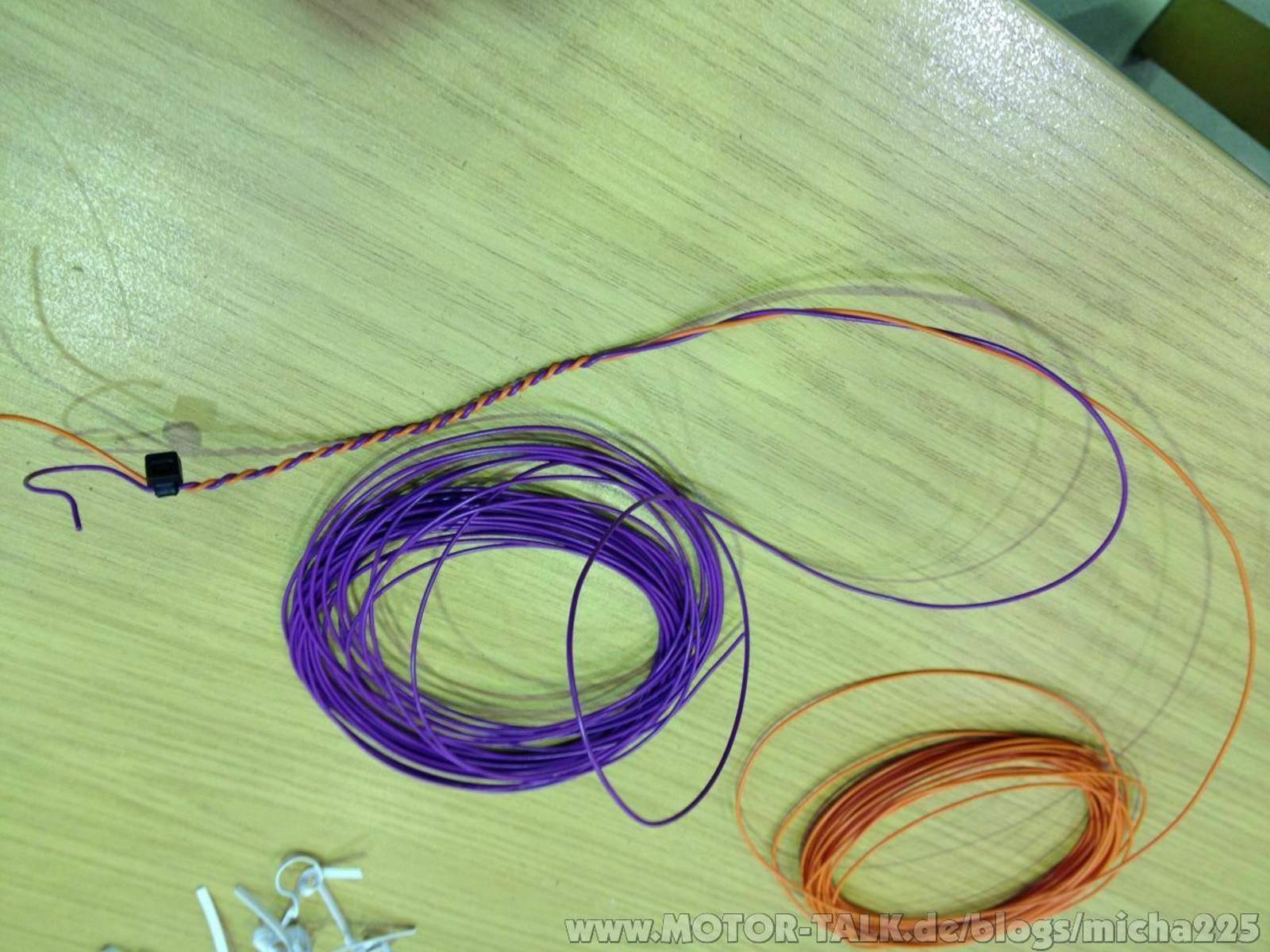

Als erstes sollte der Kabelbaum vorbereitet werden (Bild 3 und 4).
Da der Spiegel direkt an den CAN-Bus mit angehangen wird, sind diese beiden Leitungen entsprechend zu verdrillen.
An den beiden Enden sind dann die entsprechenden Pins zu befestigen.
Hier empfiehlt es sich zu erst die Spiegelsteckerpins anzubringen und das Kabel von da aus zu verlegen und die Längenanpassung dann am Diagnoseinterface durchzuführen.
Nach dem Verdrillen habe ich die Kabel mit originalem Faserisolierband umklebt, um so eine möglichst originale Optik zu erhalten.
Den Kabelbaum sollte man vom Spiegel aus zum Gateway verlegen.
Dies geht einfacher und man hat dann die korrekte Länge nach dem Verlegen.
Im Gateway sind die beiden Pins schon belegt.
Auf diesen Pins liegt der CAN Datenbus High und der CAN Datenbus Low.
Also müssen die Kabel dort mit angebracht werden, damit der Spiegel in den Datenbus integriert wird.

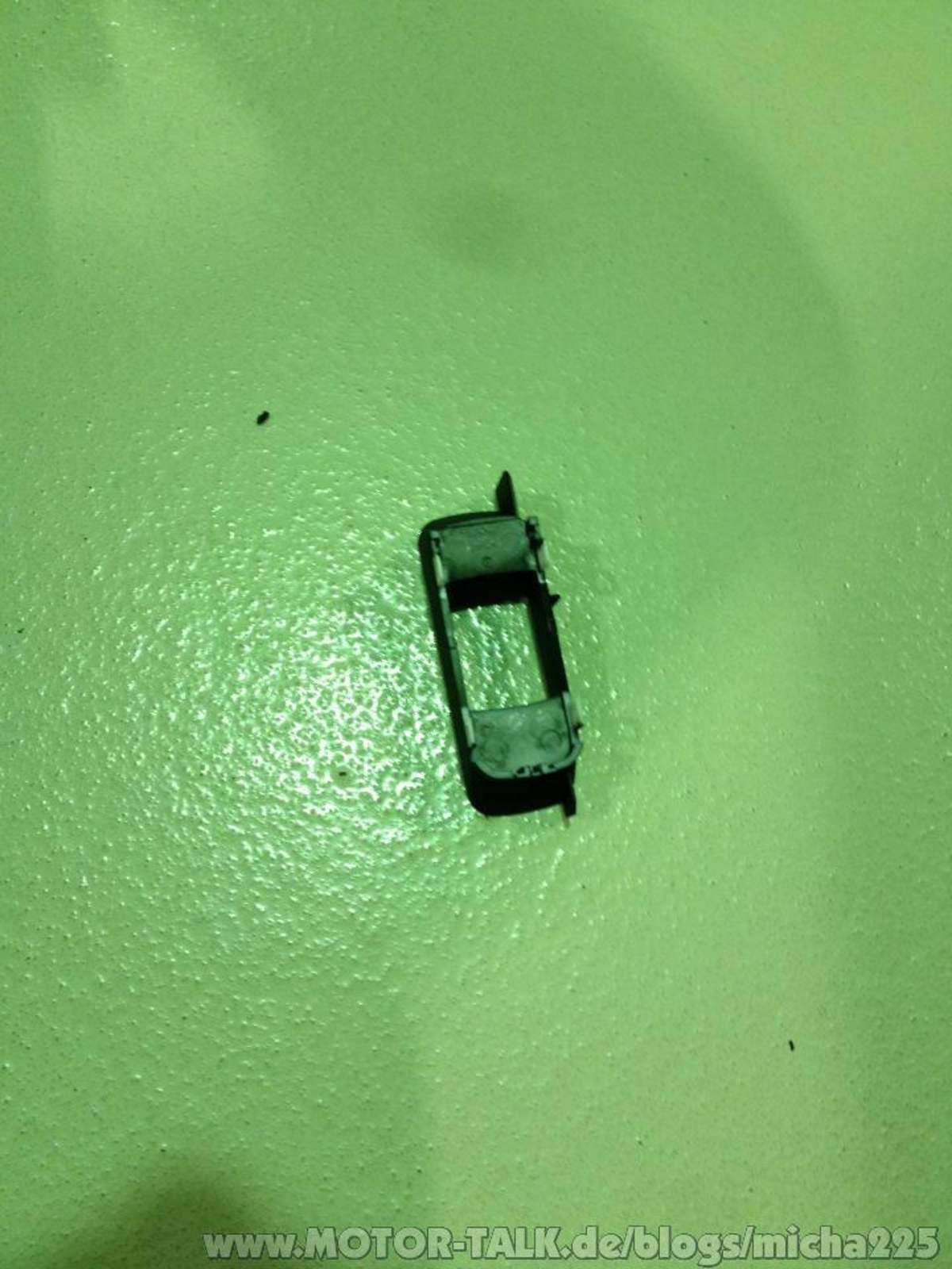

Als Erstes muss der alte Spiegel entfernt werden:
Dazu wird der Spiegel am Fuss angefasst und vorsichtig mit etwas Kraft nach Links gedreht.
Dabei löst er sich aus der Verankerung und kann abgenommen werden.
Nun müssen nur noch die Kabel gelöst werden.
Dann muss die A-Säulen verkleidung oben entfernt werden:
Diese hängt an 3 Clips (Bild 7) und muss oben als erstes gelöst werden.
Dazu wird hinter die Verkleidung gefasst und dann in Richtung Innenraum gezogen.
Wenn sie gelöst ist, blockiert der obere Clip die Abnahme nach innen.
Jetzt wird die Verkleidung nach oben geschoben und der Clip ist frei.
Nun noch das Kabel der Box lösen und die Verkleidung kann abgenommen werden.
