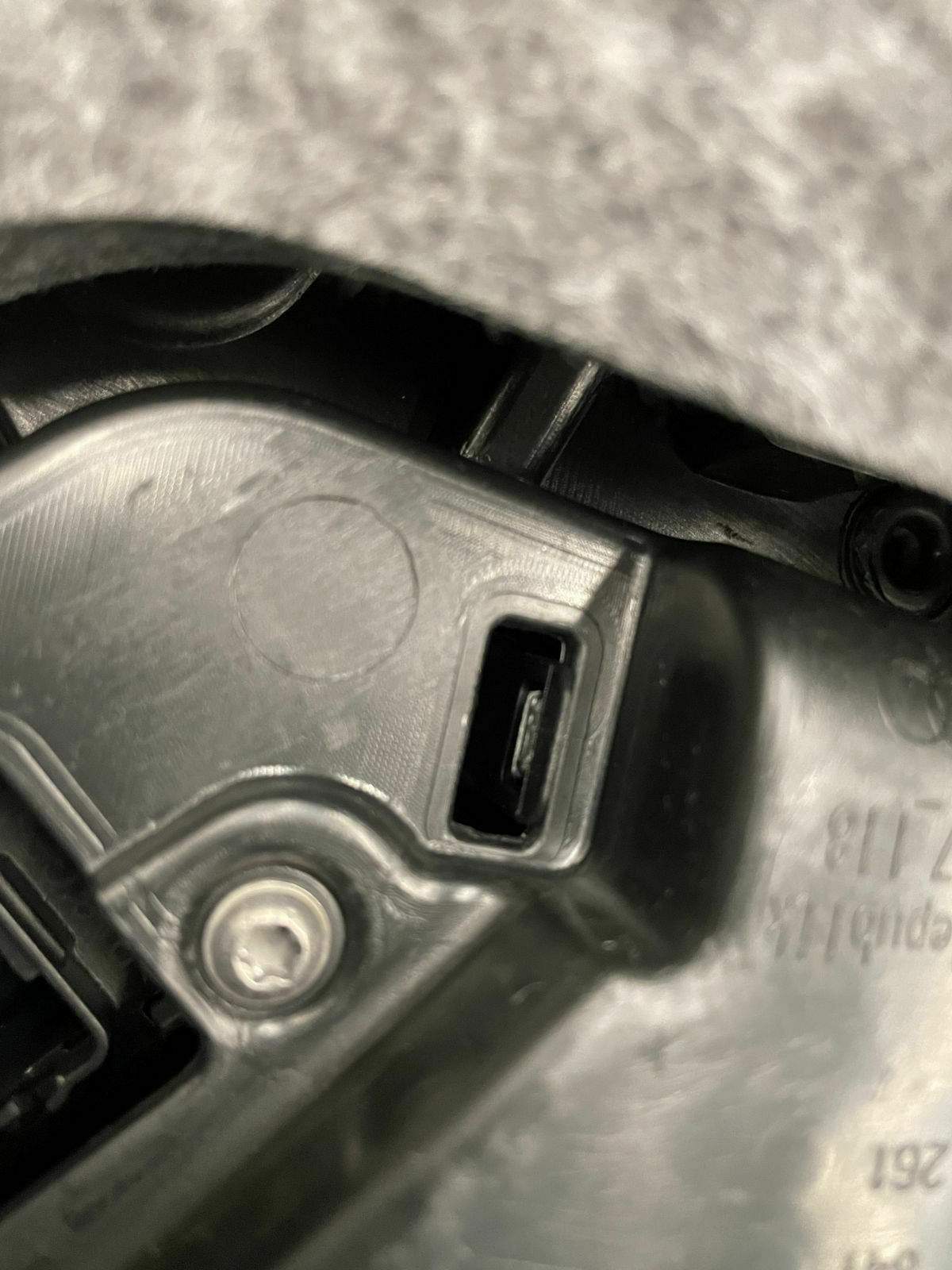

Wenn die Türverkleidung umgedreht auf dem Tisch liegt, schaut man direkt auf die 6 Torx20 Schrauben die den Türöffner halten (Bild16).
Diese alle entfernen und auch die Griffbeleuchtung (Bild17) ausclipsen.
Jetzt den letzten Clip (Bild18) lösen und der Türöffner kann rausgeschwenkt werden.
Dies geht etwas schwer!
Der Einbau erfolgt in umgekehrter Reihenfolge...hierbei wird der Öffner erst eingeschoben (Bild19) und dann muss der "Gnubbel" (Bild20) in die passende Position gedrückt werden.
Der Verriegelungsschalter ist nur gesteckt und hier müssen die 4 Rastnasen vorsichtig ausgerastet werden (Bild21) und der Schalter kann entnommen werden.
Auf der Beifahrerseite sind ebenfalls die Rastnasen der Blende zu lösen.
Beides kann in umgekehrter Reihenfolge in den neuen Griff eingebaut werden.
Hierbei auf das Kabel der Fahrerseite achten!(Bild22)
Nun werden die 6 Schrauben befestigt (Bild23) und der Halteclip muss eingerastet werden(Bild18).
