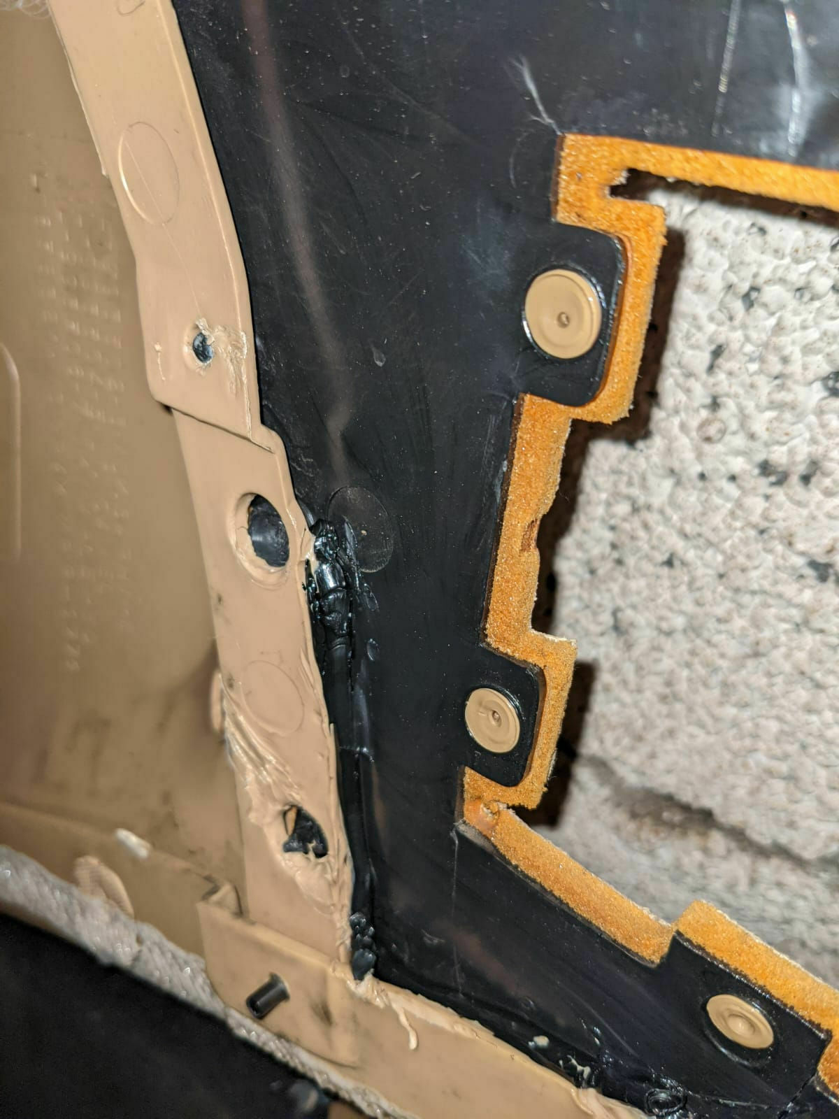

Um an Tag X zu wissen was ich tue, entschloss ich mich die Roadmaster Verkleidungen als Versuchsobjekte zu missbrauchen. Gebrauchen kann ich Sie nicht (falsche Farbe) und abkaufen wird Sie mir wohl auch kaum jemand. Da auch hier schon diverse Halterungen, Clipse und so weiter abgebrochen waren, ist es auch nicht soooo schade um die Teile. Nur bevor jemand mit "hättest Sie mal mir verkauft, ich hätte die sofort genommen" ankommt 😉 Alles immer noch besser als die guten Teile durch Trial and Error im ersten Anlauf kaputt zu machen!
Also eine der alten Pappen geholt und mal einen Blick riskiert. Erst einmal musste ich überlegen wie ich das, möglichst ohne alles kaputt zu machen, demontiert bekomme. Am besten wäre wohl abflexen oder ausbohren. Problem dabei: Ausgerechnet jetzt hat mein Dremel-Abklatsch den Geist aufgegeben indem sich das Bohrfutter komplett verabschiedet hat. Das Ding ist was für den Müll. Also muss der Akkuschrauber und ein entsprechender Bohraufsatz und irgendein Hebelwerkzeug den Job erledigen. Akkuschrauber ist jetzt nicht die eleganteste Lösung, funktioniert aber einigermaßen gut. Allerdings muss man höllisch beim ausbohren aufpassen. An zwei Stellen hab ich dann gleich mal volles Rohr durch die Verkleidung gebohrt 😠 Zum Glück ist das hier ja nur die Versuchsrunde! 🙂 Wäre das die Verkleidung vom Sheriff gewesen hätte ich wohl Suppuku begehen müssen. Am Ende hab ich es dann auch auseinanderbekommen, aber für den richtigen Umbau überlege ich es mir zweimal ob ich hier noch einmal mit dem Bohrer anrücke oder ob ich lieber doch noch einmal einen Dremel besorge.
Das richtige Werkzeug
Netterweise hat mir die beste Frau der Welt dann spontan die Entscheidung abgenommen und einen Dremel 4300 incl. ein paar Aufsätzen, darunter auch welche zum sägen, schleifen und fräsen gekauft. Ich hab halt die Beste geheiratet 🙂 Damit sollte es kein Problem sein die Dinger von unten einmal abzusägen oder es sauber und vorsichtig abzufräsen. Wenn ich da sauber arbeite sollte da nicht viel kaputt gehen. Jetzt musste ich nur noch überlegen wie man das Ganze am Ende wieder ordentlich fest bekommt. Erst dachte ich da an Kleber, aber da hatte mir ein Kumpel von abgeraten weil er sagte das er bei Kunststoff damit eigentlich nur schlechte Erfahrungen gemacht hat. Es müsste doch irgendwie möglich sein einfach neues Kunststoff gleicher Art als Befestigung zu nutzen. Also überlegte ich wie ich das wohl am besten anstellen könnte. Ein bisschen googlen brachte mich da weiter. Es gibt die Möglichkeit des Plastikschweißens. Was brauche ich dafür?
Zum einen das richtige Material! Gebräuchlich sind ABS, PP und PVC. Hier muss man darauf achten auch das gleiche Material zu nehmen wie das Material welches man reparieren möchte. Hat wohl auch etwas mit der Haftung zutun. In meinem Fall mussten es ABS (für das Oberteil) und PP (für das Unterteil) sein, zum Glück steht das entsprechend auf den Türpappen drauf.
Dann braucht es einen Heißluftfön, so hatte ich dann endlich eine Ausrede mal einen zu kaufen 😁 Hier habe ich mich für den Steinel HL2020E entschieden. Der hat ein Digitaldisplay welches die Momentantemperatur anzeigt und über den man die Temperatur in 10er Schritten regeln kann. Außerdem war die 9mm Reduzierdüse da schon inclusive. Diese Punkte sind besonders wichtig, da man ja den jeweiligen Schmelzpunkt des zu verarbeitenden Kunststoffschweißdrahtes beachten muss und man den Schweißschuh auf die Reduzierdüse aufsetzt. Da man ja nur das Material und nicht die Türverkleidung selber schmelzen will, ist es also nicht ganz unwichtig zu wissen mit welcher Temperatur man da gerade hantiert. Einfach mit Vollstoff draufhalten könnte kontraproduktiv sein 😉
Jetzt braucht es zum schweißen noch bestimmte Aufsätze für den Fön. Zum Glück war eine der benötigten Düsen, wie bereits erwähnt, schon bei dem Heißluftfön dabei. Die Schweißdüse muss man sich extra besorgen, aber die ganzen Aufsätze kosten nicht die Welt. Damit hatte ich dann alles zusammen um den Spaß mal auszuprobieren. Jetzt blieb nur noch die Frage:

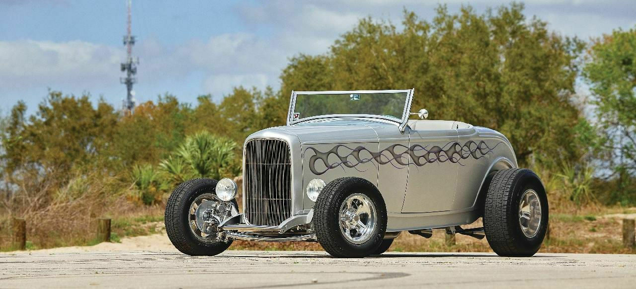

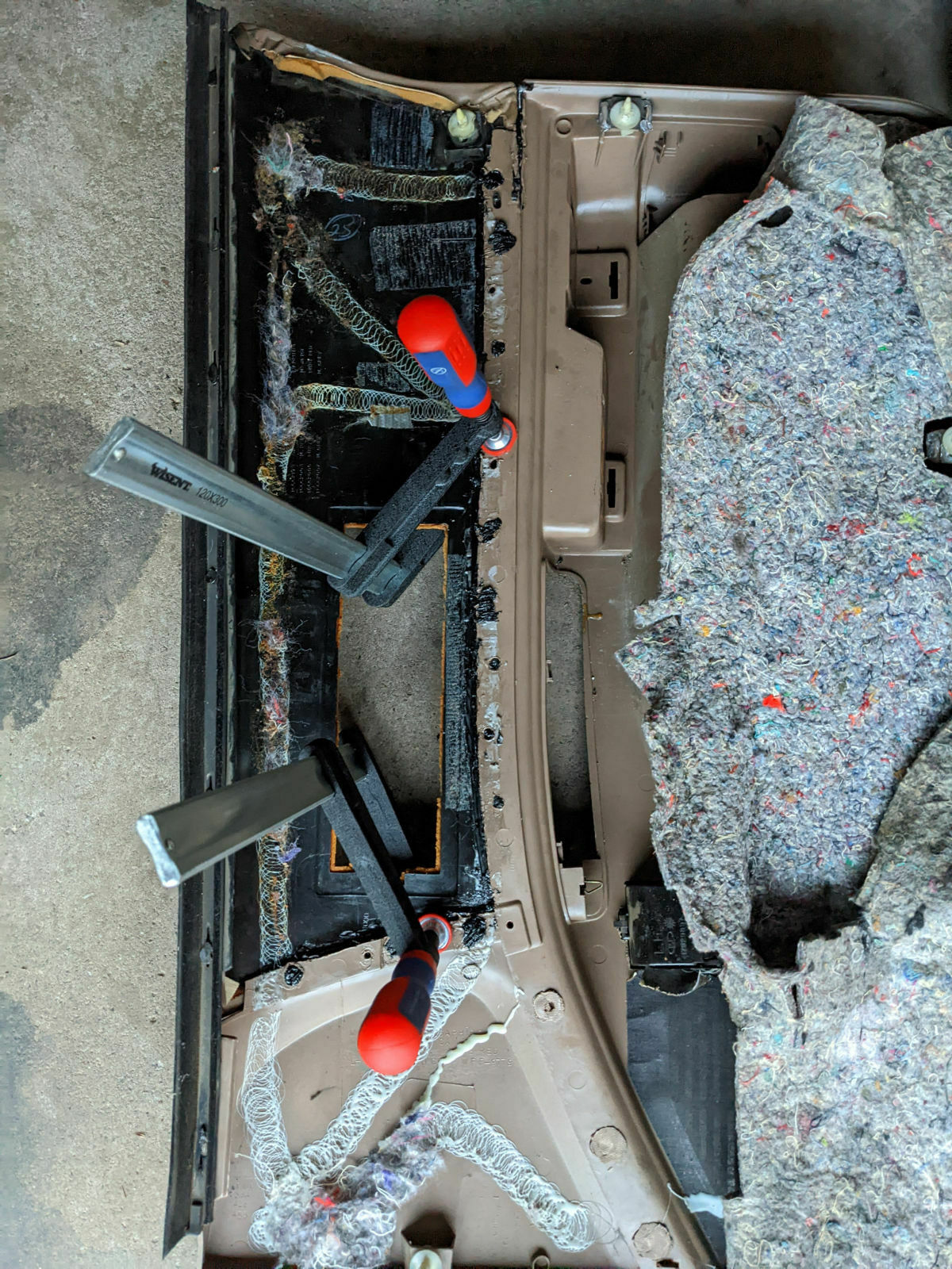

Wie befestigt man das Ganze jetzt vernünftig?

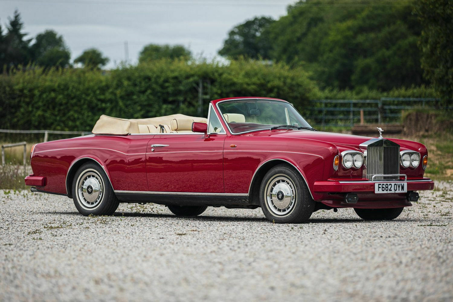

[bild=2]
Jetzt musste ich nur noch überlegen wie ich das wohl am geschicktesten anstelle. Ein Kumpel hatte mir netterweise einen Screenshot geschickt wo schon mal jemand genau das probiert hat was ich vorhabe. Die Demontage hat er wie ich gemacht, also ausgebohrt. Das zusammenfügen hat er mit so einem Brandmaler für Holz gemacht. Dafür hat er den Lötkolben einfach genau an der Kante angesetzt an dem beide Teile aufeinandertreffen, also da wo die unteren Nieten normalerweise sitzen. Sieht zwar nicht sonderlich elegant aus, scheint aber funktioniert zu haben. Im Prinzip könnte ich also, statt das Originalmaterial zu verbrennen, mit dem Plastikschweißen an der gleichen Kante langgehen und das Ganze dann etwas eleganter aussehen lassen. Oder ich probiere ob ich das Plastik soweit schmelzen kann, dass man damit die Löcher füllt und sich das Ganze irgendwie verbindet oder man lässt so viel reinlaufen das sich daraus ein Niet bildet. Oder gleich alles zusammen 😁 Irgendwie wird es schon gehen, dafür habe ich ja die Testverkleidungen und auch ne Menge von den lustigen Schweißdrähten 😉
Wenn ich das Testobjekt zerstörungsfrei auseinander und wieder zusammen bekomme, dann kriege ich das bei den richtigen Verkleidungen auch hin! Also probieren wir das Spielchen doch einmal aus. Den Aufsatz auf die Düse und dann von der Seite den Schweißdraht einführen. In der Theorie relativ einfach, nur bei den Türverkleidungen nicht ganz so einfach, da man ja von hinten ran muss und der Kram ja irgendwie fixiert werden muss. Da ich den Test alleine gemacht habe und ich auch nichts zum fixieren hatte, habe ich es zuerst einmal mit der Methode probiert die mein Kumpel mir geschickt hatte. Heißt: Die Verkleidung anschmelzen, in der Hoffnung das der obere Teil dann zumindest an einer Stelle schon einmal hält. Hat eher so semi funktioniert und die Verkleidung hat sich dadurch auch stellenweise in Dali Manier verformt. Naja, jetzt weiß ich was ich NICHT mache wenn die richtigen Pappen dran sind. Danach habe ich es mit einer Menge Heißkleber probiert. Das hat dann schlussendlich funktioniert, war aber auch fummelig. Wenn es ernst wird, werde ich wohl meine bessere Hälfte mal zwangsrekrutieren.
[bild=4]

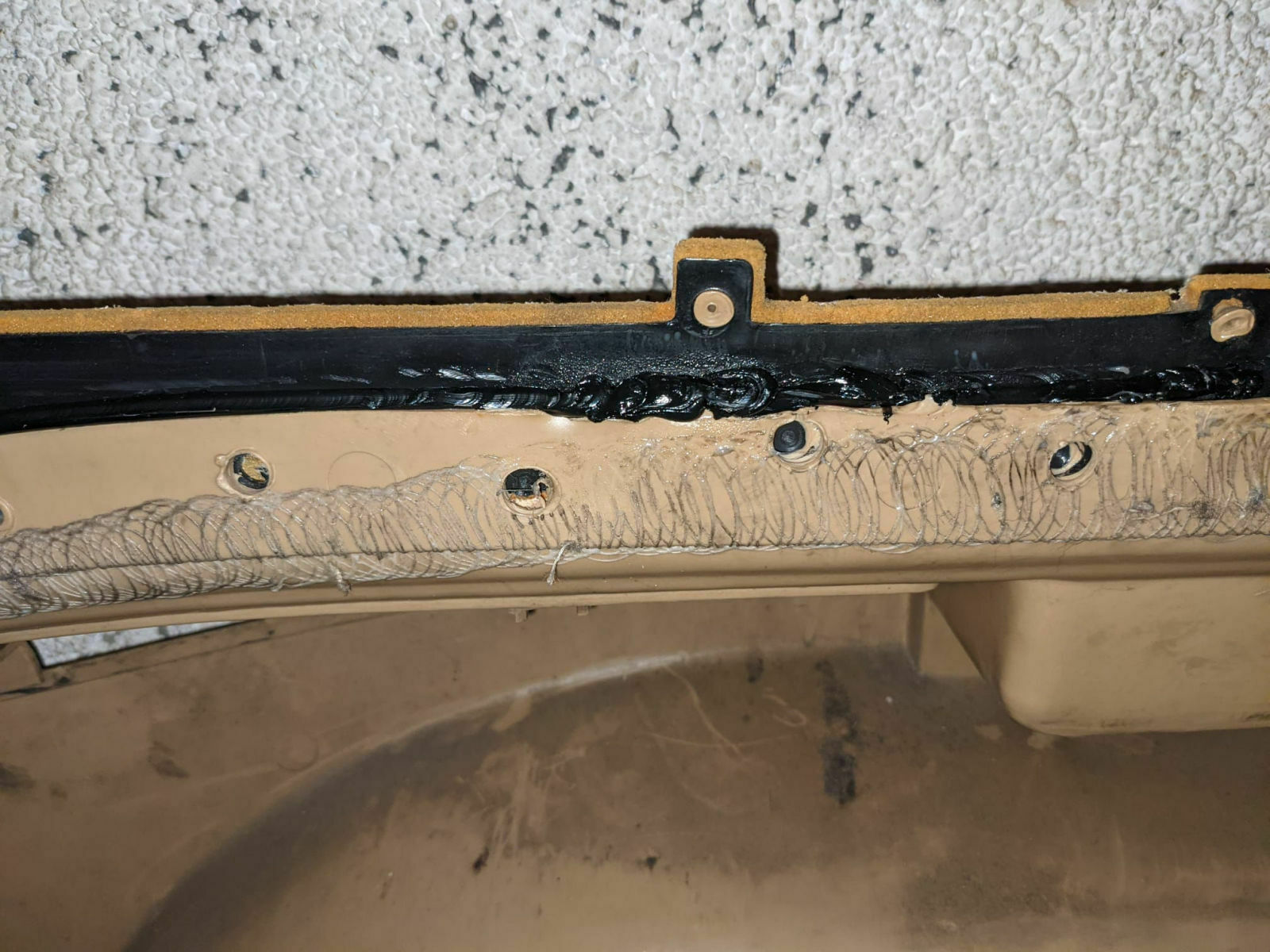

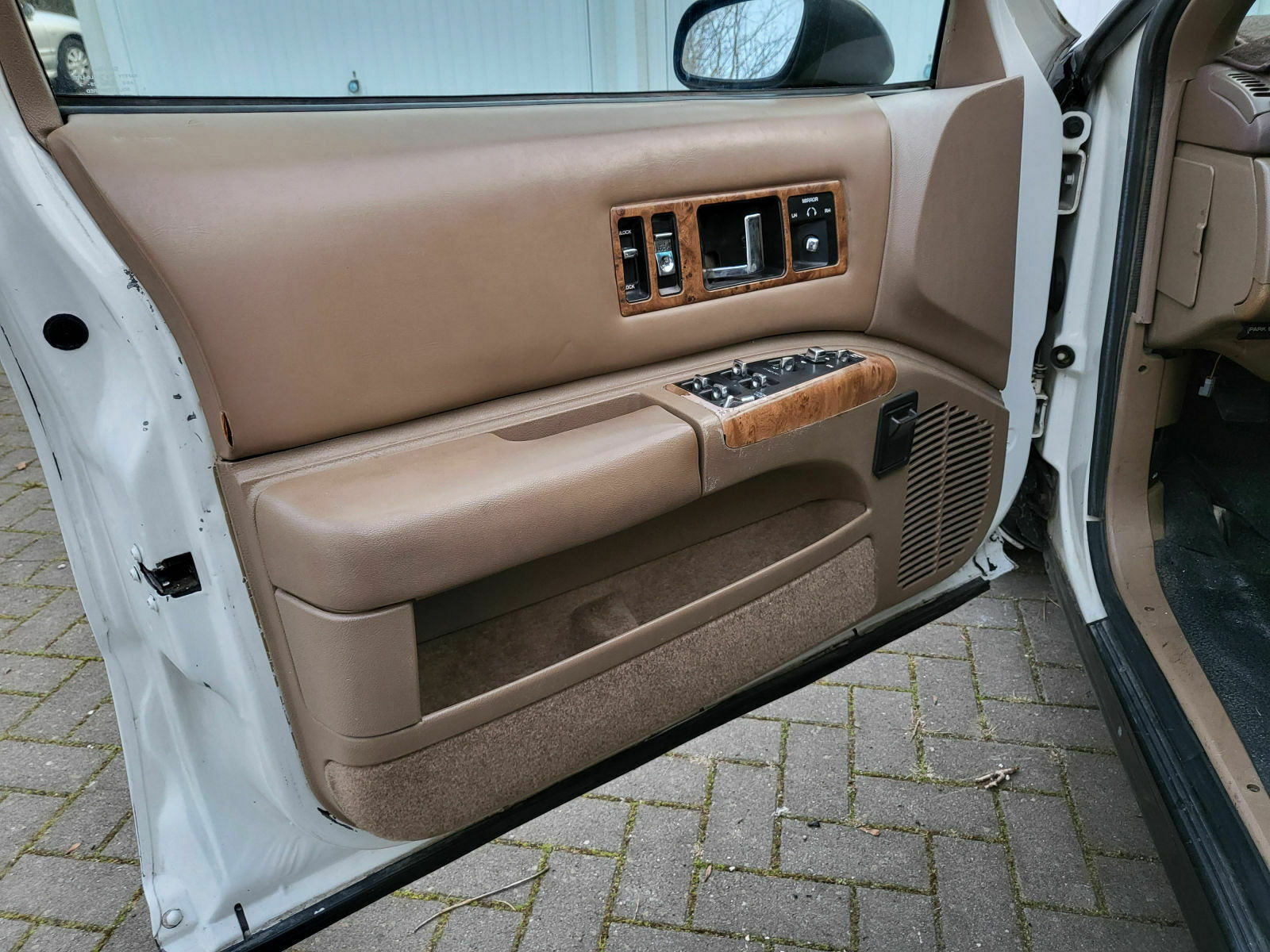

Jetzt wo die Teile fixiert sind, wollte ich es mit dem Schweißen probieren. Ich fing mit dem PP-Draht an, da der Großteil der Pappe aus dem selben Material ist und der Schmelzpunkt mit 250°C niedriger ist als bei ABS. Aber irgendwie ist eher die Verkleidung geschmolzen als der PP-Draht 🙁 😠 Dann probierte ich es mit dem ABS, dieses hat einen Schmelzpunkt von 350°C. Lustigerweise hat das mit dem ABS, trotz des höheren Schmelzpunktes, deutlich besser funktioniert. Klar, stellenweise sieht das ganze schon wurstig aus. Aber wenn man den Aufsatz richtig ansetzt und den Draht entsprechend nachdrückt funktioniert das erstaunlich gut! Grundsätzlich funktionieren tut es schon mal. Toll aussehen tut es so natürlich nicht, wobei immer noch eleganter als die Lösung mit dem Holzbrenner. Aber zum einen sieht man das im eingebauten Zustand nicht mehr und zum anderen geht es ja darum das der ganze Spaß eine feste Verbindung eingeht und das scheint funktioniert zu haben. Zumindest war der Kram wenige Sekunden später schon fest miteinander verbunden. Ich beschloss an anderen Stellen noch ein wenig zu üben und dann zu warten wie es am nächsten Tag aussieht wenn alles normal abgekühlt ist. Wenn es dann hält und nicht abbricht habe ich die Lösung 😎
Am nächsten Morgen habe ich mir das Ganze also mal angesehen. Mal angehoben, ein bisschen dran gewackelt und alles hielt an Ort und Stelle. Operation geglückt, würde ich sagen! Also geht das als gute Reparaturmethode durch 😎 Wir spulen ein paar Tage vor zum 31.10.2021. Die Saison ist für den Sheriff gelaufen und da ich in Batteriepflege für dieses Jahr Besserung gelobt hatte, fuhr ich zur Garage um die Batterie auszubauen. Das war die perfekte Gelegenheit auch die beiden Türpappen mal eben schnell auszubauen. Der Ausbau ging dann auch relativ schnell, da die Pappen auf beiden Seiten an keiner einzigen Halteklammer mehr hingen und die eigentlich nur noch am Fensterrahmen festhielten. Das ist ein Punkt den ich bei den neuen Pappen unbedingt beachten muss! Da waren nämlich auch nicht mehr alle Klammern dran, ich müsste aber genug Klammern haben um an beide Pappen wieder alle Klammern dranzukriegen. Muss ich nur mal Schauen ob ich das irgendwie klebe oder am Ende einfach mit dem Plastik verschweiße. Haltbarer wäre natürlich letzteres. Beim Ausbau ist mir dann auch leider die Blende vom Türgriff an der Fahrertür gebrochen, was mir in dem Falle aber entgegenkam da ich den Mini Inbus für den Schalter der Spiegelverstellung vergessen hatte 😁 Keine Panik, ich hatte ja extra die Blende vom Schlachter mitgenommen da ich ja die restlichen drei eh neu machen wollte und ich da ja mehr oder weniger Neumaterial verbaue.
Bei den Türgriffen muss ich dann mal schauen welche ich verbaue und welche nicht. Einer vom Sheriff war noch nicht so verzogen, allerdings waren die Plastikhaltenasen abgerissen weil keiner versteht das man die erst seitlich aufschiebt und DANN festschraubt. Die meisten schrauben die ab und reißen dann wie irre daran was die Haltenasen natürlich nicht lange mitmachen 🙄 Beim demontieren fielen mir auch ein paar Haarrisse in den Türverkleidungen auf, es schadet also nicht die zu tauschen! Nachdem die Türverkleidungen draußen waren, kam die Batterie dran. Kurz die beiden 13er Muttern gelöst und schon war auch die draußen. Also mit Sack und Pack wieder nach Hause.

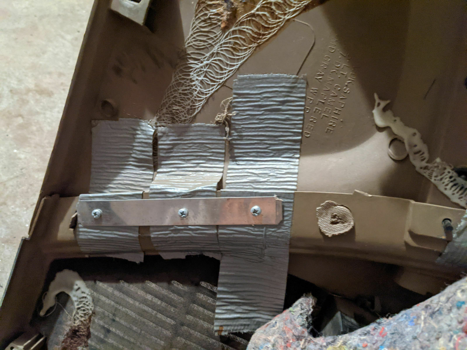

Ein paar Tage später wollte ich dann den Dremel ausprobieren. Angefangen hat es damit das ich mal den Schleifaufsatz an der Testpappe ausprobieren wollte. Die Idee: Mit dem Schleifer nehme ich das Material an den Stellen ab wo ich eh zu viel drauf hatte damit es einigermaßen glatt und nett aussieht. Das Schleifen geht ganz gut, wobei ich dann noch mit der Fräse ein bisschen nacharbeiten würde. Danach kam mir spontan der Einfall das ich die Fräse ja an den alten Türverkleidungen testen könnte 😁

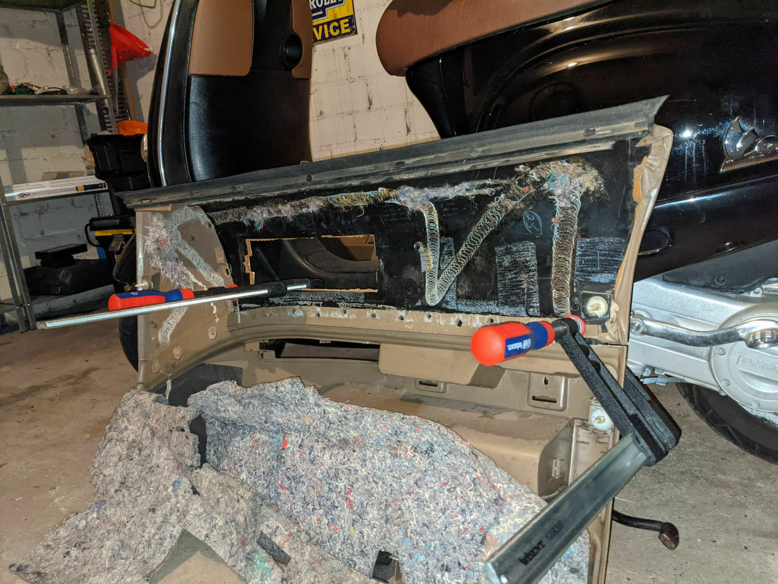

Ich beschloss also die Vinylteile von den alten Türpappen zu trennen. Dazu schnappte ich mir den Dremel und einen der Fräsaufsätze. Die Idee war die Nieten auch wieder auszubohren, nur halt dieses Mal deutlich präziser und ohne die Verkleidungen dabei zu durchlöchern. So arbeitete ich mich Niet für Niet langsam vor. Der neue Dremel ist vom Handling und den Möglichkeiten definitiv besser als das Lidl Ding. Das liegt zum einen daran das man die Drehzahl relativ präzise einstellen kann und zum anderen daran das der Dremel einfach handlicher ist. Wenn man es noch handlicher haben will kann man sogar eine Welle anschließen dessen Kopf noch handlicher ist. Nachdem die Nieten einigermaßen ausgebohrt waren, schnappte ich mir eins meiner Verkleidungswerkzeuge und hebelte die Verkleidungsteile Stück für Stück langsam aus. So konnte ich die Teile sauber aus der Türverkleidung herausbrechen ohne das etwas abreißt.
[bild=5]
Apropos gerissen, die beiden Türpappen hatten auf der Innenseite schon schwer gelitten. In die eine hatte man mal zur Verstärkung an der Vorderseite eine Metallplatte reingeschraubt und hinten alles mit Panzertape befestigt. Als ich das alles abgerissen hatte wusste ich auch wieso. Der hintere Teil war zwischen Vinylteil und Verkleidung schon halb abgerissen. Je mehr ich von den alten Pappen sehe, desto weniger tut es mir leid das ich Sie jetzt austausche bzw. mir den ganzen Aufwand überhaupt mache. Die haben es definitiv sowas von nötig und wenn ich damit durch bin wird das auch deutlich besser sein als vorher. Zum einen sollten dann die Verkleidungen an mehr als der Fensterschachtleiste hängen und zum anderen sollten der Kram wie Griffe, Schalter, Blenden und so weiter wieder deutlich besser halten.
Am nächsten Tag waren die neuen Verkleidungen an der Reihe. Damit ich mir da den Fräsaufsatz nicht ruiniere, muss erst einmal der ganze Kleber runter der auf und um die Nieten verteilt wurde. Hier waren der Heißluftfön und ein Cuttermesser hilfreich. An dem Punkt ist Vorsicht angebracht, die Kleberdämpfe sind nicht gerade gesund. Wenn möglich mit Atemschutzmaske und/oder an gut belüfteten Orten arbeiten! Mich hat es mittendrin trotzdem erwischt, echt nicht angenehm! Die restlichen Verkleidungsteile waren dann auch schnell ausgefräst, also wäre der nächste Punkt das Schweißen. Da ich aus der Fummelei beim letzten Mal gelernt habe, beschloss ich mir mal ein paar Schraubzwingen zu besorgen, in der Hoffnung den Kram dann so fixieren zu können das man das zumindest punktuell schweißen kann das es ordentlich stramm hält. Also schnell zum Baumarkt und zwei Zwingen in 120x300mm besorgt. Das wird hoffentlich reichen!
[bild=11]
Also fing ich an die Teile mit den Schraubzwingen zu fixieren. Funktioniert ganz gut, auch wenn es stellenweise dann etwas fummelig mit dem verschweißen wird. Aber hilft ja nix, besser wird es nicht! Also her mit den ABS Drähten und ab dafür. Dank der Fixierung funktioniert das Ganze auch relativ gut 😎 Heißluftfön vorheizen, Draht kurz auf Temperatur bringen und dann mit etwas Druck in die Ecke drücken. Die meisten Nähte sind ziemlich sauber geworden. Die Überstände bearbeitete ich mit dem Dremel damit es den Endstellen nicht ganz so wurstig aussieht. Aber wichtig ist ja das es hält und das tut es, meiner Meinung sogar besser als Original was ja nie schaden kann 😉 Und im verbauten Zustand sieht man die Nähte ja eh nicht.
Der nächste Punkt waren dann die Klammern für die Haltestopfen. Wir erinnern uns, an der alten waren so gut wie überhaupt keine mehr dran. An der neuen Noch ein paar, wenn auch nicht alle. Also muss ich auch hier ran wenn es einigermaßen vernünftig werden soll. Muss ich mir nur noch überlegen wie. Kleben? Wieder schweißen? Probieren wir es doch einfach aus! Die Klammern sind nur mit auf so dünne Plastikfinnen aufgeschoben. Das bringt natürlich mit der Zeit ab. In meinem Falle waren die meisten zum Glück noch dran, trotzdem wollte ich die Dinger noch extra absichern. Mit dem Plastik schweißen hat nicht so ganz geklappt. Sekundenkleber war auch nicht so der Bringer, am Ende hab ich es mit Heißkleber gemacht. Das sollte dann zumindest ein bisschen halten.
[bild=18]

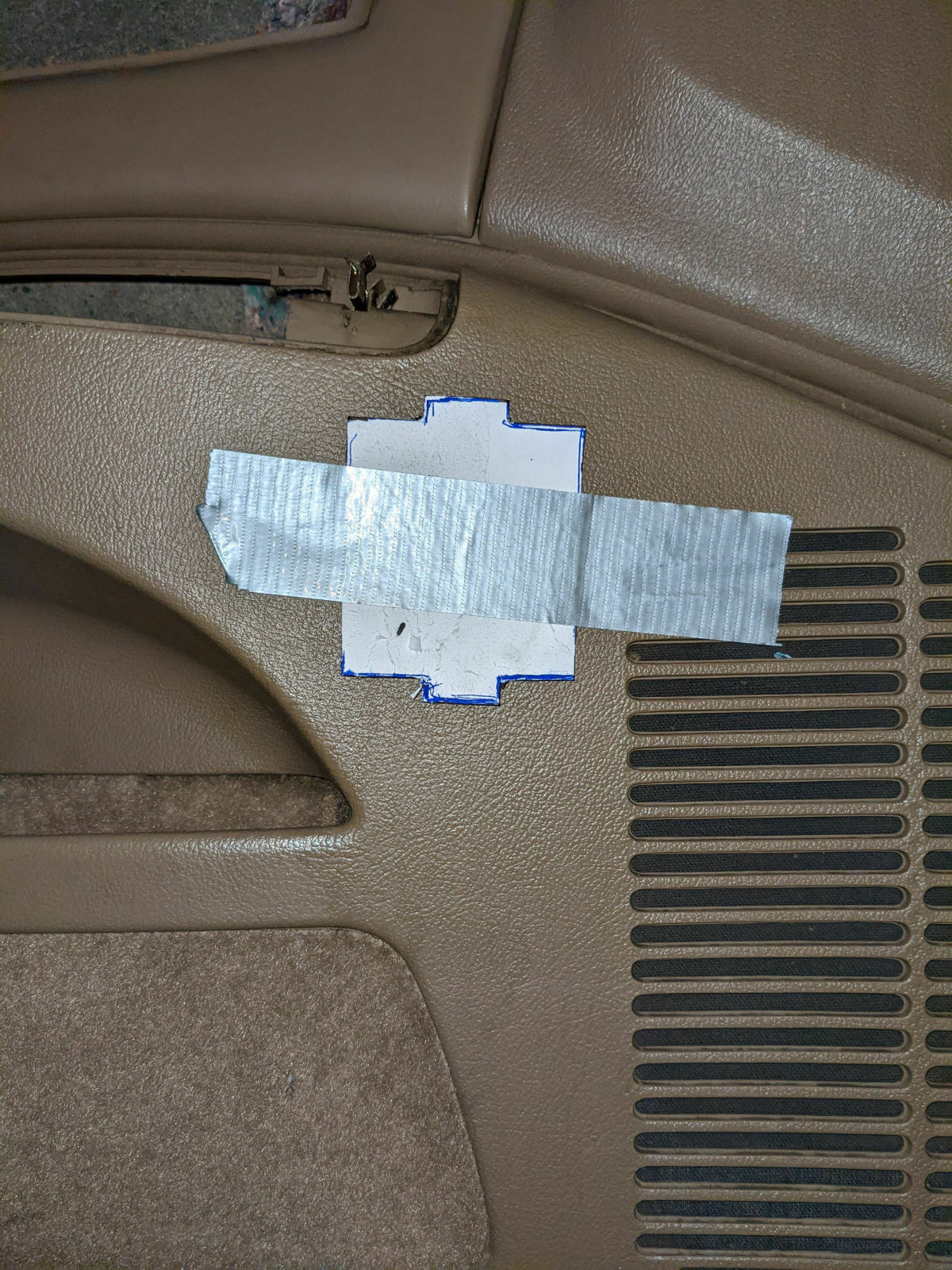

Jetzt fehlten noch die Aschenbecher! Hier habe ich mir eine kleine Schablone gebastelt und in viel Fummelarbeit versucht an den möglichst gleichen Stellen aufzubringen. Danach durfte der Dremel wieder an. Ich habe bewusst etwas weniger weggeschnitten damit das Loch nicht zu groß wird. Die erste Anprobe zeigte das es schon relativ gut passt. Nur noch ein paar Feinarbeiten an den Rändern, dann sitzt es richtig gut 🙂
Blöderweise ist bei der Aktion an beiden Pappen der Teil, den ich vorher verschweißt hatte, wieder abgegangen ist 🙄 Da ich da jetzt nicht mehr mit dem Heißluftfön ran wollte, musste mein Lötkolben herhalten. Wollte eh mal eine neue Lötspitze besorgen, also kann ich die alte auch endgültig ruinieren 😁 Also den Lötkolben auf 350°C vorheizen und dann vorsichtig die Plastiknaht wieder ein bisschen nach unten ziehen damit sich die Lücken zwischen den Verkleidungsteilen verschließt. War etwas fummelig, aber es hat funktioniert. Mal schauen ob das dieses Mal hält. Müsste ich das noch einmal machen, würde ich wohl probieren erst mit dem Lötkolben ein paar Punkte, zur Fixierung, anzuschmelzen und dann einmal richtig mit dem Plastikschweißdraht über genau die Stellen rüberzugehen.
Nachsitzen
[bild=22]

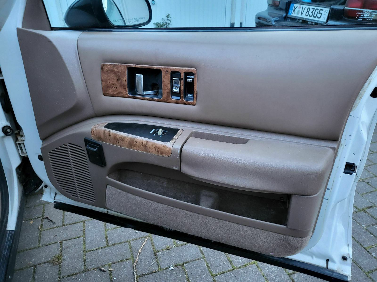

Damit waren die Türverkleidungen im Grunde durch! Glaubte ich zumindest. Während die eine Pappe auch nach Wochen noch an einem Stück geblieben ist, hat sich das Teil auf der Fahrerseite zum stellenweise wieder getrennt 🙄 Also alles noch einmal. Wieder alles fixieren und neue Nähte ziehen und dieses mal versuchte ich besonders sorgfältig zu arbeiten. Dabei habe ich dann auch gleich versucht die originalen Befestigungspunkte zu nutzen, also die welche ich zwangsläufig ausfräsen musste. Eine gute Stunde später war ich durch, ich ließ den Kram aber erst einmal fixiert damit sich die Nähte gut verbinden. Dafür soll das Ganze mal die Nacht zum verfestigen bekommen. Also am nächsten Tag wieder in die Garage spaziert und die Nähte noch einmal begutachtet. Sah soweit ganz gut aus, auch der Wackeltest sah ganz positiv aus. Also beschloss ich die Befestigungspunkte an der anderen Verkleidung auch noch zuzumachen, dann sollte es deutlich stabiler sein als ab Werk. Also hier auch noch mal ein paar der Punkte zugemacht. Das Ganze ist gar nicht mal so einfach. Wenn man zu kurz draufhält verbindet sich das neue ABS nicht mit dem Alten. Hält man zu lange drauf, schmilzt das beige PP in Dali Manier zusammen. Da braucht es Fingerspitzengefühl!
Die Stellen sehen natürlich nicht ganz so elegant aus, dass werde ich mit dem Dremel noch oberflächlich glatt schleifen damit es nicht ganz so pfuschig aussieht. Aber halten soll es ja und sehen tut man das Ganze im verbauten Zustand eh nicht, aber für mein Gewissen gerade gut genug 😉

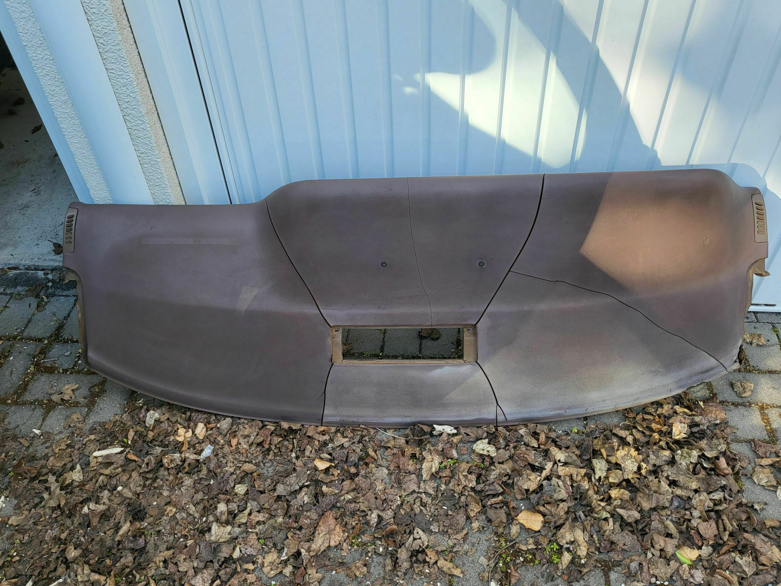

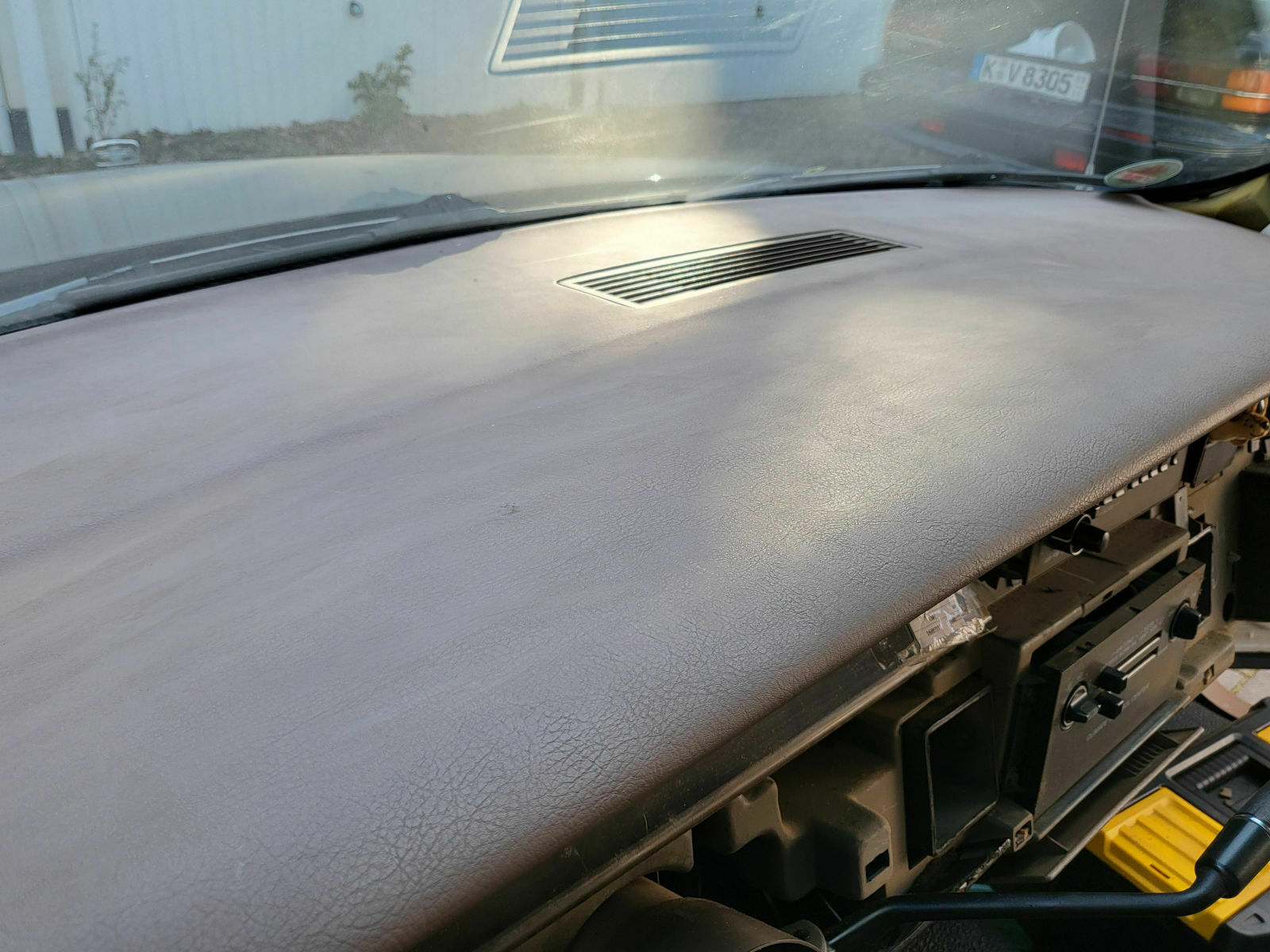

Jetzt war da aber noch das Dashboard. Die gute Nachricht: Ich muss da nix auseinandernehmen, verkleben oder sonstigen Spökes damit anstellen. Die schlechte Nachricht: Ich muss im Prinzip das halbe Dash dafür auseinandernehmen, heißt das komplette Unterteil vom Dash 🙁 Gut, ich weiß zwar wie das geht aber es ist ziemlich viel Fummelei, plus es besteht die Gefahr das ich damit den unteren Teil des Dashboards noch mehr kaputt mache als er schon ist da die Platikteile schon extrem brüchig sind. Wenn es nicht ganz so brutal brüchig ist, könnte ich auch da noch versuchen etwas mit dem Plastikschweißen zu richten. Aber das sehen wir wenn es soweit ist, also mehr oder weniger jetzt 😁
Erstmal das ganze Dashzeug abschrauben, dafür muss das Handschuhfach aus dem Weg und die Schrauben unterhalb des Armaturenbretts gelöst werden. Danach kann man den Mittelteil im Prinzip auch schon herausziehen.
Jetzt kommt das Oberteil an die Reihe, also genau das Teil welches wir tauschen wollen. Ab jetzt wird es relativ übersichtlich. Wir ziehen dafür einmal den Grill der Lüftungsdüse vorsichtig heraus, diese ist nur lose eingelegt und nicht verschraubt. Dann müssen 8 Schrauben gelöst werden. Jeweils zwei an den äußersten Ecken, zwei auf der Höhe des Tachos und dann noch zwei zwischen Radio und Handschuhfach. Jetzt kann man im Prinzip das Dash einmal herausziehen. Hier ist Vorsicht angesagt, da das Dashboard noch von Clipsen in Position gehalten wird. Das Armaturenbrett zu sich hinziehen, also von der Scheibe weg. Bloß nicht nach oben wegziehen, dadurch zerbrechen die Clipse!
So zumindest die Theorie 🙄 Da dieses Auto die Angewohnheit hat mich zu ärgern, war es natürlich NICHT so einfach. Zum einen hat sich das untere Armaturenbrett in seine Bestandteile aufgelöst, da muss ich schauen ob ich das in irgendeiner Form kleben/retten kann. Witzigerweise hab ich HINTER dem Armaturenbrett eine Visitenkarte eines Mitarbeiters des Kings County Shops gefunden. Also genau die Jungs und Mädels welche sich unter anderem um die Streifenwagen kümmern. Danach stellte ich fest das ich an eine der Schrauben nicht ran komme, weil der Tacho im Weg steht. Heißt ich muss erst einmal den Tacho ausbauen 🙄 Nachdem der aus dem weg war, konnte ich die letzte Schraube endlich lösen. Nur wollte das Armaturenbrett dann immer noch nicht raus. Kann doch nicht sein?! 😠
Hab ich eine Schraube übersehen? Klemmt es irgendwo? Also noch mal überall schauen ob ich nicht doch was vergessen habe, aber keine weitere Schraube gefunden. Also muss es irgendwo klemmen. Rechts kommt es mit ordentlich ein wenig raus. Links tut sich gar nix. Also wird es wohl an den Verkleidungen der A-Säule liegen. Ergo: Genau das was ich nicht wollte 🙄
[bild=29]
Ich muss also erst einmal die Spotlights wieder abbauen um dann die A-Säulen wieder freizumachen. Nachdem alles ab war kam mir das alte Dashboard auch quasi von alleine entgegen. Jetzt muss das neue Dashboard noch in die Karosserie eingeclipst werden. Da sind so große Haken wo man die Halter einschieben kann, also aufpassen das man hier auch alle mitnimmt. Einmal ausrichten und dann mit einem gefühlvollen Ruck in Position bringen. Jetzt wieder die A-Säulen dran und den ganzen Spaß mit den Spotlights wieder dranfrickeln. Wenigstens kriege ich mittlerweile ein bisschen Übung darin. Sieht in zusammengebaut auch schon wieder ganz gut aus 🙂 Man sieht auf dem Bild wie zerschossen das alte Dashboard war und das ausbauen hat es nicht wirklich besser gemacht. Eigentlich krass was Hitze so ausrichtet. Eigentlich besteht das Dashboard aus so einem laminierten Schaumstoff. Das hier war aber so gegrillt das ein bisschen Druck schon reichte um neue Risse zu erzeugen. War also sicherlich kein Fehler das zu tauschen.
Jetzt müsste ich im Grunde noch den Rest des Armaturenbretts zusammenbauen, aber das wird eine andere Geschichte..........
