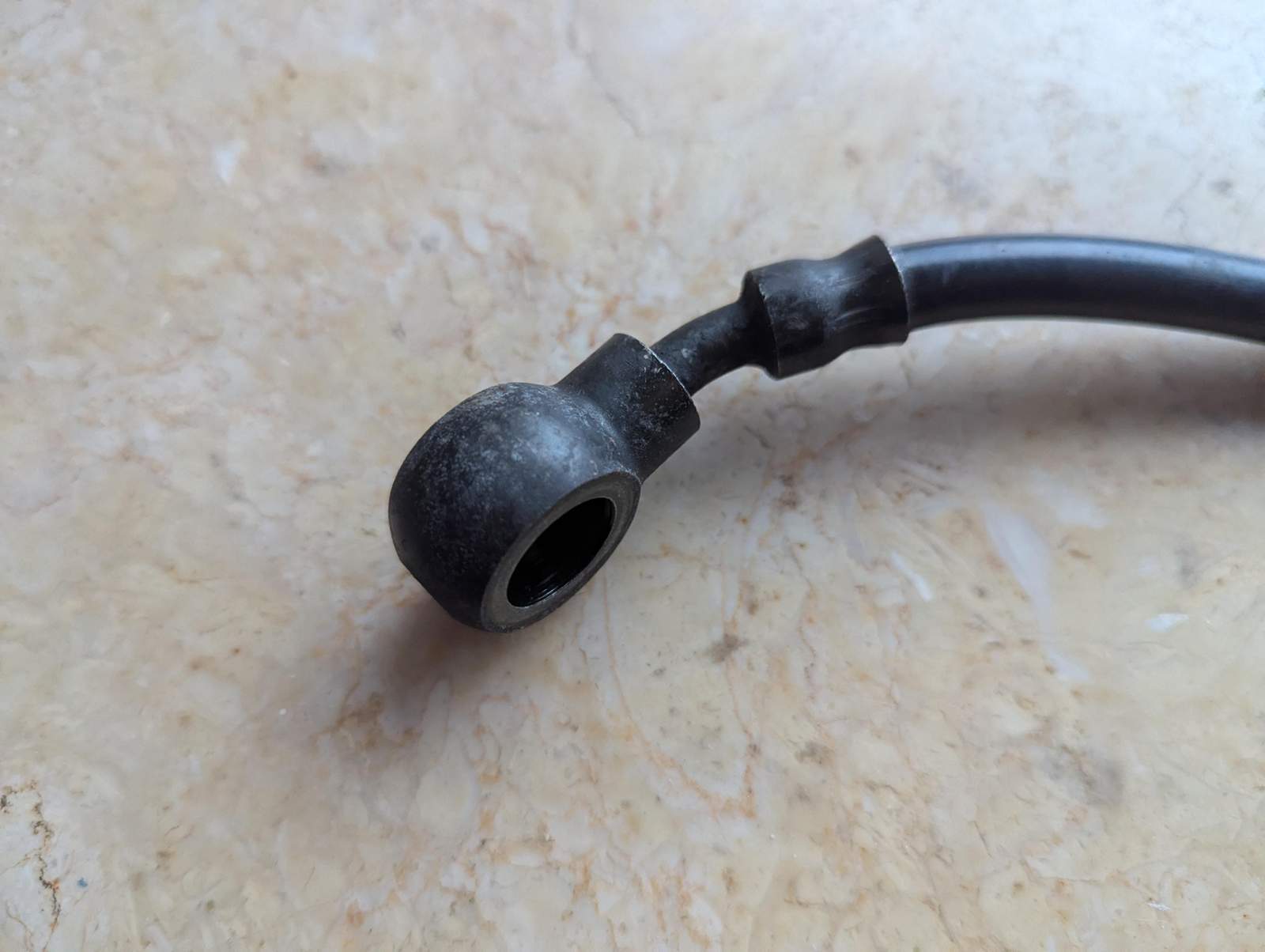

Komisch 🤔 Also wieder umgedreht und fix nach Hause gefahren. Ein paar Tage später beschloss ich der Sache mal auf den Grund zu gehen. Nach ein bisschen suchen wurde ich auch fündig. Irgendwo scheint Öl in kleinen Mengen raus zu tropfen, welches dann genau auf dem heißen Krümmer landet. Erklärt den Qualm und den Gestank ganz gut!

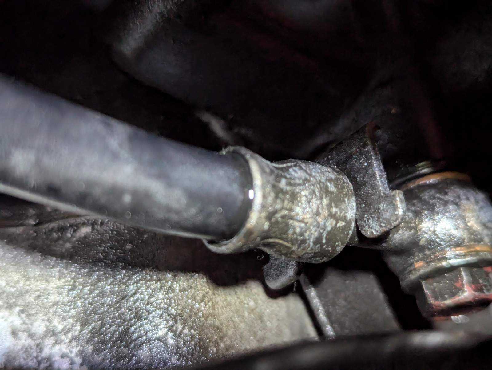

So wie es aussieht hat sich da an der Verpressung eines Ölschlauchs eine Undichtigkeit ergeben. Zumindest klebt da überall gut Öl dran. Gut, ist ja nur eine Ölleitung, sollte kein Problem sein. Ist ja nur ne Kleinigkeit!

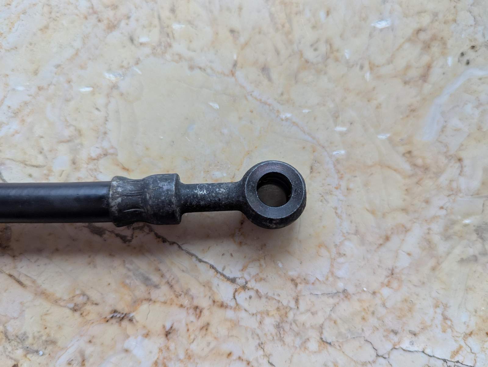

Wir einigten uns darauf das ich denen den defekten Schlauch einmal zusende und die sich das Ganze einmal ansehen. Mit Glück kann man die alten Ringanschlüsse aufarbeiten und wiederverwenden und man muss nur einen neuen Schlauch verpressen. Das würde die Geschichte dann wieder günstiger machen, aber da muss ich erst einmal abwarten was die Profis sagen. Also schickte ich den Schlauch ein und wartete und wartete und wartete, bis ich nach einem knappen Monat doch mal beschloss anzrufen.
Da ich die Geschichte kurz vor Weihnachten verschickt hatte und natürlich jeder seine verdienten Betriebsferien hat, habe ich da jetzt auch nicht so gedrängelt. Ich hatte dann auch scheinbar den Chef direkt am Telefon. Er schaute sich das noch einmal an und ging mit mir die Möglichkeiten durch. Die Anschlüsse sind in meinem Falle etwas spezieller weil die Fittings hier nicht separat sind sondern als ein Teil mit an dem Ringanschluss hängen. Gut, hatte ich befürchtet. Der Lösungsansatz wäre jetzt folgender:

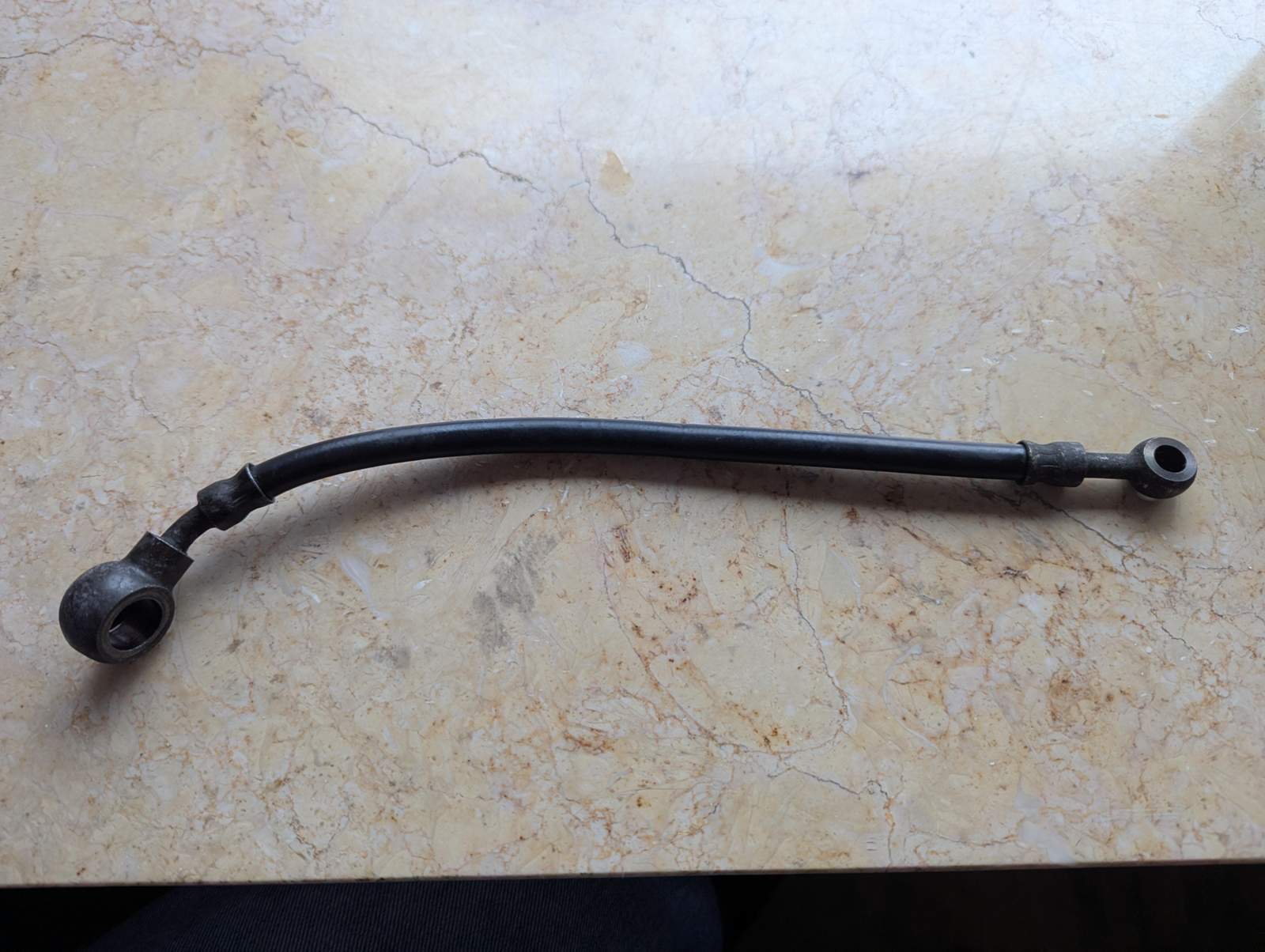

Man schneidet den überschüssigen Teil der Ringanschlüsse ab, bohrt in jeden ein Gewinde rein und rüstet das Ganze somit auf einen Schraubanschluss um. Der Schlauch kommt in Form einer Stahlflexleitung neu da sich das bei dem kurzen Schlauchstück preislich nix nimmt und einfach haltbarer ist. Sehen tut es unter der Verkleidung eh keiner und wenn der Schlauch dafür am Ende haltbarer ist: Go for it!
Preislich landen wir für die Geschichte bei 75€ was deutlich unter dem Worst-Case Szenario liegt 😎 Damit kann ich doch gut leben. Er würde mir dann eine Rechnung schreiben und ein paar Tage später mit den Arbeiten beginnen und den Schlauch dann zurückschicken. Dann wäre Jessi hoffentlich wieder dicht und damit gerüstet für die Saison 2025!

Weiter im Text! Ein paar Tage später kam dann die heiß ersehnte Leitung an. Die Enden sind wie besprochen verschraubt und für die Leitung wurde Stahlflex mit einer unauffälligen Gummiummantelung verwendet. Jetzt müsste der Kram nur noch rein, dafür müsste ich aber erst einmal die bestellten Kleinteile haben. Wenn ich die Leitung wieder einbaue nehme ich dafür natürlich neue Dichtringe. Die waren aber noch nicht da, also weiter warten.

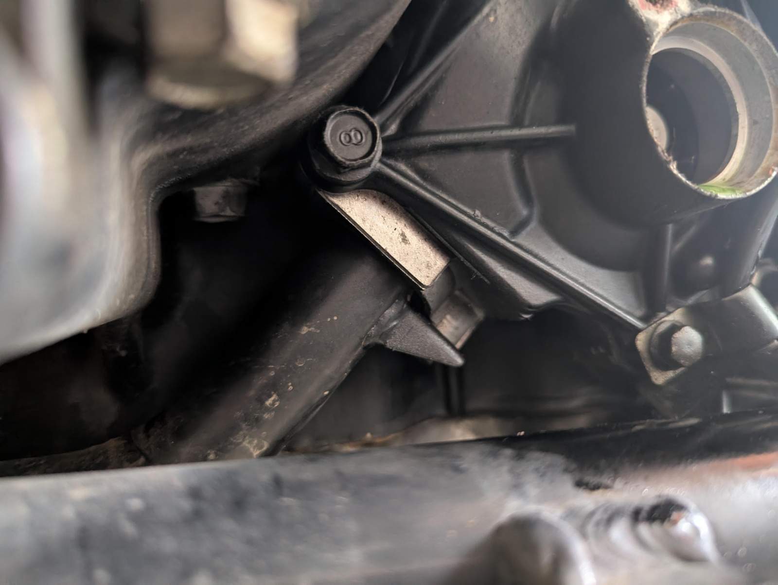

In der Zwischenzeit könnte ich aber schon einmal schauen ob die Leitung auch passt. Plot Twist: Sie passt nicht 🙁

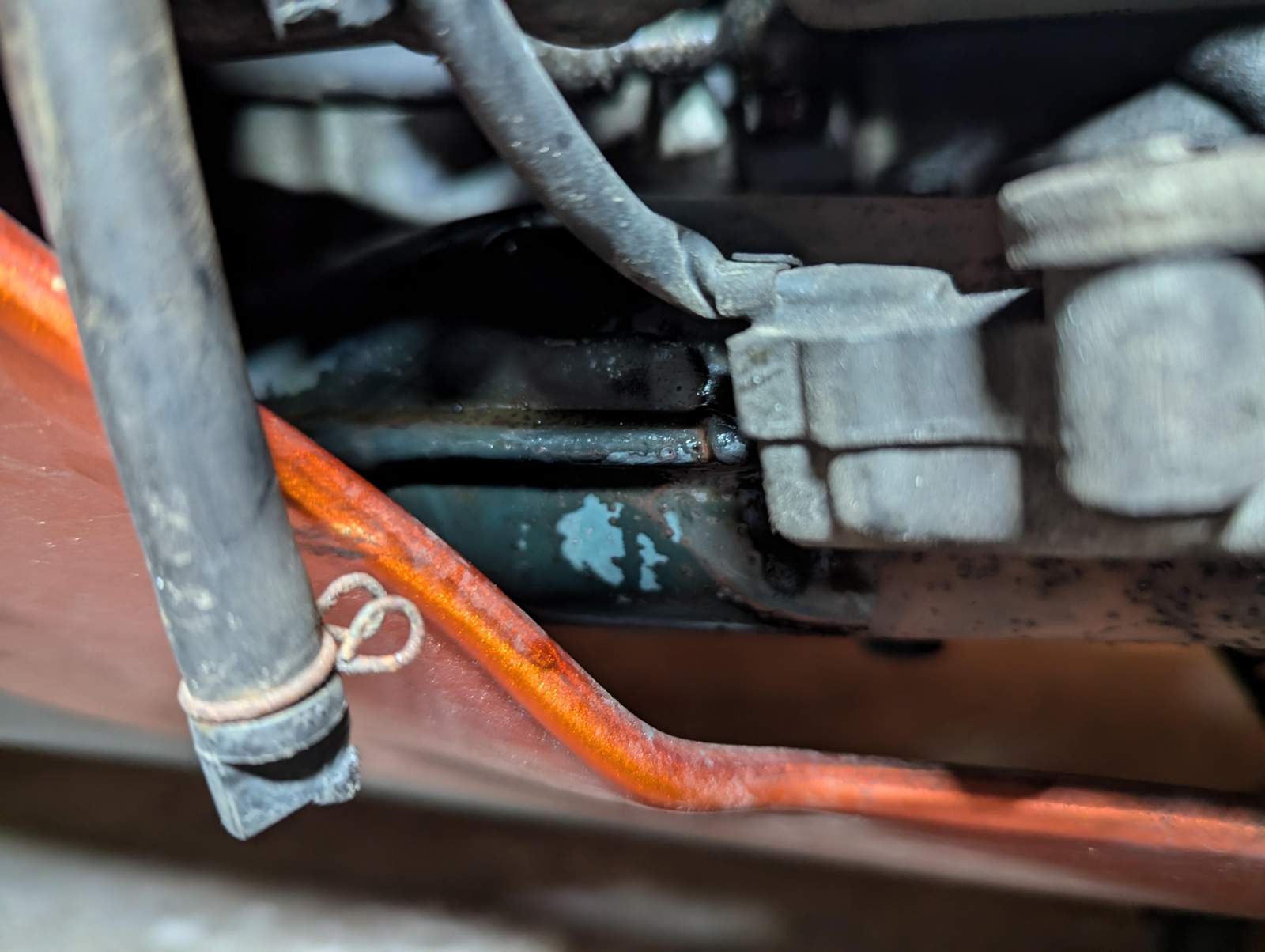

Durch die Verschraubung passt der kleine 8er Ringnippel nicht mehr. Warum? Ich hatte völlig vergessen das am Motorblock Führungen für die Leitung verschweißt sind. Die feste Mutter an der neuen Leitung liegt jetzt exakt auf der Höhe des Halters wodurch die Leitung natürlich nicht mehr passt. Der Halter ist leider so nahe am Anschluss positioniert das da auch mit etwas schieben nichts geht. Hätte man den Halter nur ein paar cm weiter nach hinten versetzt, hätte ich da keinerlei Probleme gehabt. Jetzt hatte ich den Salat. Also nochmal bei Spiegler angerufen und mein Problem geschildert. Nach kurzer Beratung beschlossen wir den Schlauch noch einmal umzubauen. Eine normale 8er Pressung könnte er noch probieren, dass ginge bei dem Schlauchdurchmesser noch. Das große Problem beim Bauen bzw. replizieren des neuen Schlauchs wäre tatsächlich der 14er Ringnippel. Diese Kombination ist leider sehr unüblich weshalb das auch keiner so mal eben nachbaut, geschweige denn anbietet. Die Anschlussdurchmesser zwischen 14er und 8er Ringnippel sind hier einfach nicht kompatibel.
Der Plan sieht jetzt vor an den Schlauch einen normalen 8er Ringnippel zu verpressen, so das der Schlauch dann ganz normal dranpasst. Beim 14er stellt das kein Problem da weil da der Halter weit genug weg ist. Zum Glück, sonst hätte ich ein richtiges Problem! Nach ein paar Wochen rief ich noch einmal bei Spiegler an. Sie hatten damit noch nicht angefangen weil Sie noch nicht so ganz verstanden haben woran es hakt. Ich hatte die Problematik dann noch einmal erklärt und auch das ich den Halter mal nicht so eben abschrauben bzw. loswerden kann. Den Halter einfach aufbohren geht auch nicht weil ich Ihn dann auch gleich abflexen kann und das möchte ich am Motor dann doch gerne vermeiden. Wir einigten uns dann darauf das er diese Kontermutter an dem Anschluss einfach abdreht, dann sollte es passen weil das Gewinde ja problemlos durch den Halter passt.
Ein paar Tage später war der Schlauch wieder bei mir. Kurze Begutachtung und Messung mit dem Schieber ergab das der Ringnippel jetzt passen sollte da dieser im Durchmesser nun dem alten Schlauch entspricht. Ich hab ja vorher schon gesehen das es der schmale Part mit dem Gewinde in den Halter passt, nur halt nicht diese Gegenmutter die da dran ist. Also ran an den Speck! Bei der Montage des Schlauchs erwartete mich aber das nächste Problem. Der verbesserte Schlauch hat so extrem lange Fittings das der Schlauch einiges an seiner Flexibilität eingebüßt hat. Das führt wiederum dazu das ich, sobald der große Ringnippel verschraubt ist, gar nicht mehr genug Schlauch habe um Ihn an der anderen Seite befestigen können. Maaaaaaaaaaaannnnnn! Das kann doch nicht wahr sein 😠 Was mach ich nun? Nochmal zu Spiegler schicken? Der muss mich für bescheuert halten wenn ich da jetzt noch einmal anrufe und frage ob man diese Fittings um mindestens die Hälfte kürzen kann.

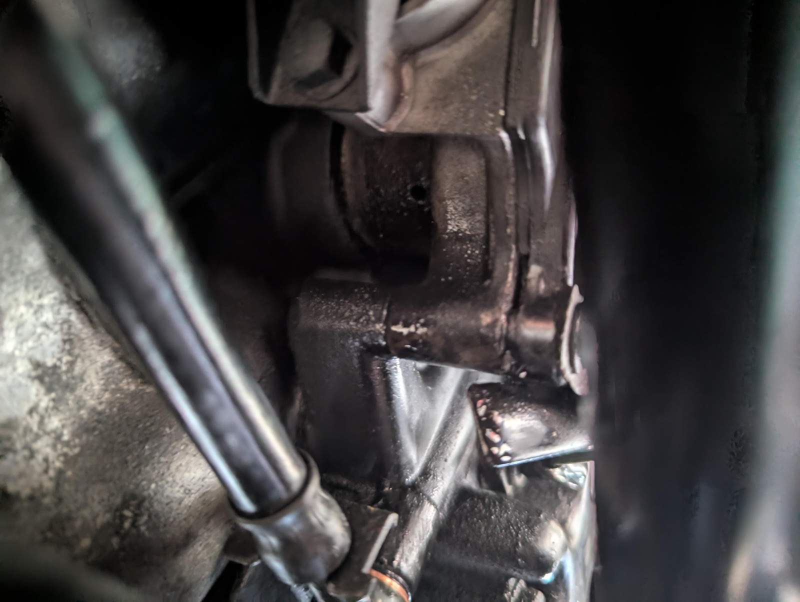

Ich beschloss aber nochmal bis zum nächsten Tag zu warten und zu schauen ob auch wirklich alles dicht ist. Der Öldruck ist ja unter Last nochmal anders als im Stand und wer weiß ob es da nicht doch noch irgendwo Öl rausdrückt. Sicher ist sicher! Tja, wie gut das ich da noch einmal nachgeschaut habe....... In der Garage wartete eine frische Öllache auf mich 🙄 Also wieder alles auseinander und nachsehen. Der Schlauch ist furztrocken, aber wo kam das Öl dann her? Ich suchte weiter und leuchtete in alle Ecken im Dunstkreis bis mir etwas auffiel. Auf Höhe der Wasserpumpe ist eine winzige Bohrung durch welche Kühlwasser bei Undichtigkeit austreten soll. Die war aber plöztlich mit Öl zu, von der Position passte das auch gut zum Tropfbild auf dem Krümmer. Tja, da hatte ich dann wohl meine Undichtigkeit (hoffentlich) gefunden.

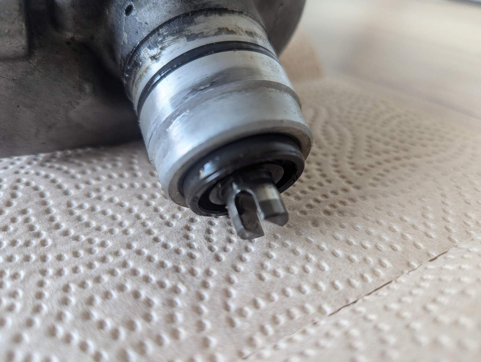

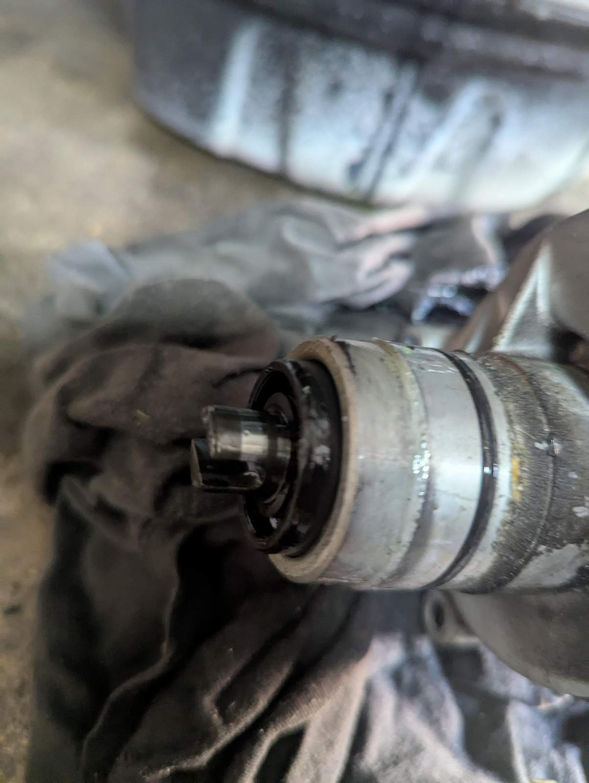

Zwar blöd gelaufen mit dem Schlauch, aber so versifft wie der war hätte ich schwören können es lief da raus. Naja, verbuchen wir es unter Lehrgeld. Ich machte mich also bezüglich des Ölaustritts an der Stelle schlau und bekam den Tipp das es sich hierbei um den Simmerring der Wasserpumpe zum Motor (Ölpumpe) hin handeln muss. Die Wasserpumpe wird von der Ölpumpe angetrieben, weshalb die Wasserpumpe da auch diese Kerbe in der Welle hat. Die klickt dann in die Welle von der Ölpumpe ein. Der Simmerring dichtet die Wasserpumpe dann gegen das Öl ab. Wenn der undicht wird, drückt es dort über die die Bohrung Öl raus. Erklärt auch warum das vergleichsweise wenig Öl ist was da rauskommt. Vorteil: Der Ausbau ist ziemlich easy gemacht. Nachteil: Eine neue Wasserpumpe kostet fast 300 Tacken. Ouch! 🤑
Man kann zwar theoretisch die Wasserpumpe einfach ausbauen und den Simmerring irgendwie unter Einsatz von Hitze da rausoperieren, da wäre aber die Frage wie die Wasserpumpe generell noch beisammen ist. Man muss bedenken das die im schlimmsten Falle auch wieder über 30 Jahre alt ist und man tauscht die Dinger bei Autos auch nicht umsonst auch dann aus wenn der Riemen fällig ist, also BEVOR Sie im schlimmsten Falle ausfällt. Fairerweise muss man dazu sagen das die Pumpen auch gar nicht darauf ausgelegt sind ewig dicht zu bleiben. Da darf man sich wirklich die Frage stellen wie viel Guthaben die Pumpe nach über 30 Jahren noch hat. Die Kohle sparen oder auf Nummer sicher gehen? Um ehrlich zu sein hab ich keinen Bock innerhalb der nächsten 1-2 Jahre mit einer kaputten Wasserpumpe irgendwo auf der Bahn liegen zu bleiben, geschweigedenn zu riskieren das der Motor den Hitzetod stirbt. Die bessere Hälfte meinte auch es wäre wohl besser in den sauren Apfel zu beißen und die Pumpe zu tauschen.

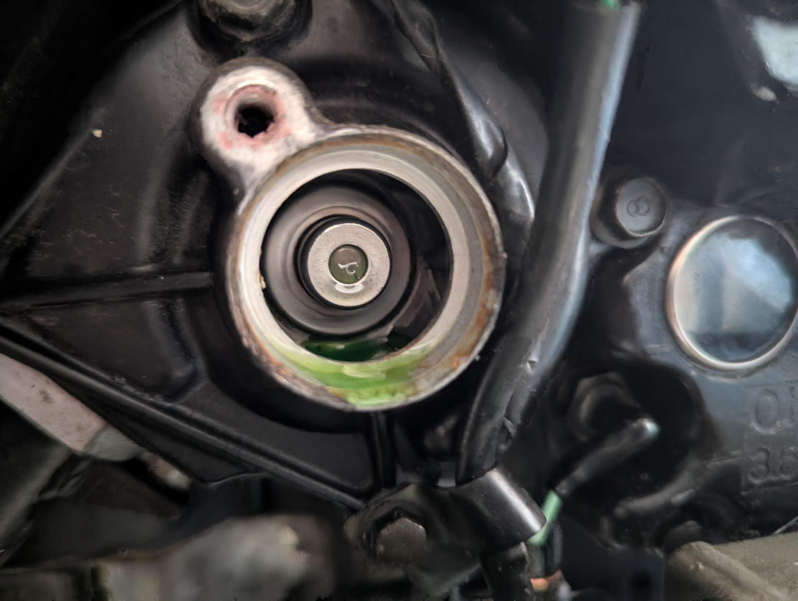

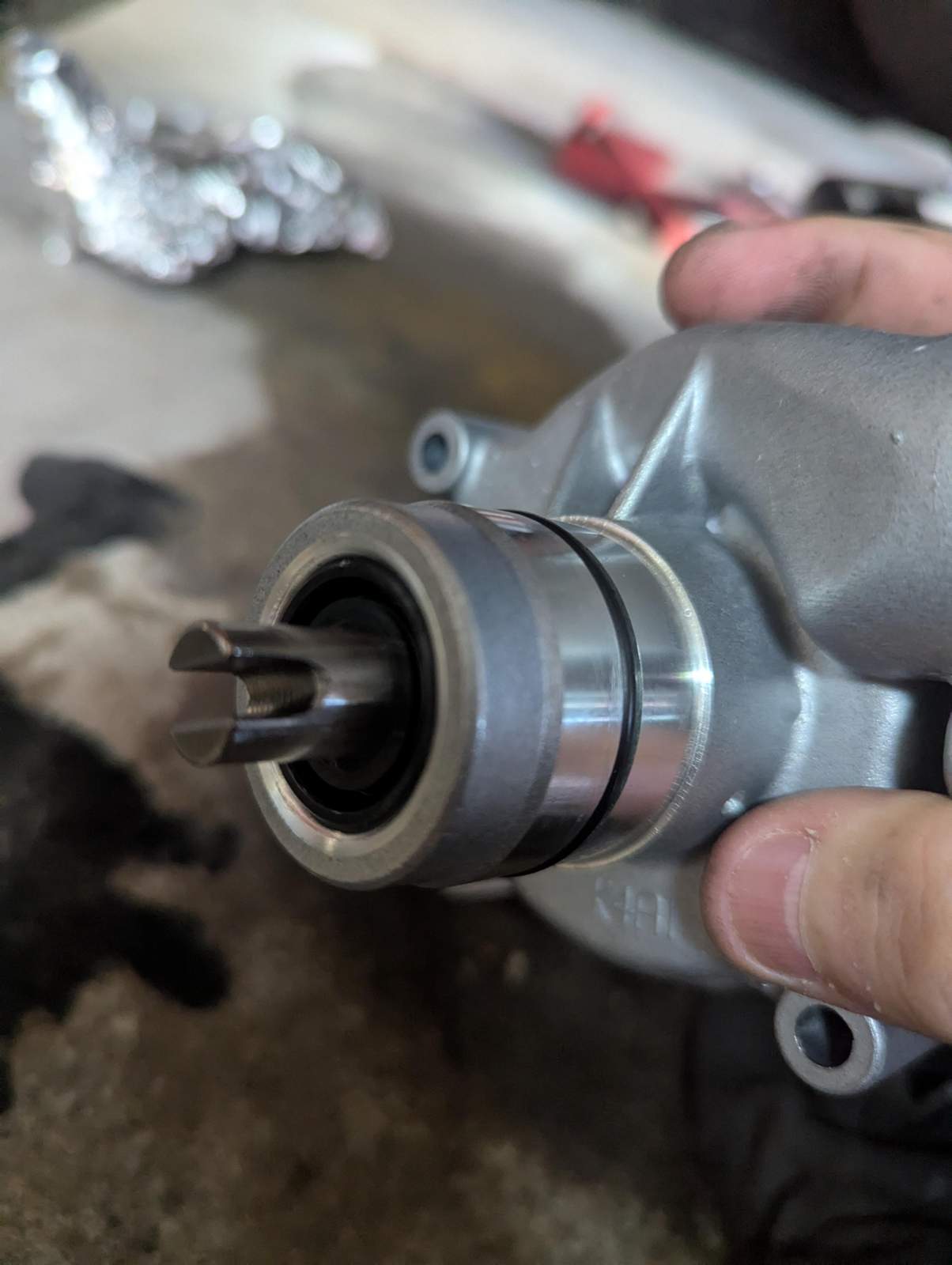

Irgendwann hatte ich mal sowas wie Urlaub, Eddie stand besser denn je dar und der Sheriff steht eh noch in der Werkstatt. Da könnte ich mich ja mal um die zweite Baustelle auf zwei Rädern kümmern! Der Ausbau der Pumpe selbst ist relativ überschaubar. Der erste Schritt ist logischerweise das Kühlmittel abzulassen. Danach schraubt man man die beiden Kühlschläuche von der Pumpe ab, der eine sitzt schräg links unten an der Pumpe und der andere geht von der Seite genau mittig in die Pumpe rein, kann man kaum verfehlen. Danach löst man noch die zwei Halteschrauben der Pumpe (eine oben, eine unten) und schon kann man die Pumpe als Ganzes abziehen. Bei näherer Begutachtung der Pumpe fiel auch schon auf das besagter Simerring schon halb aus seiner eigentlichen Position geflutscht ist. Joa, ist eine verdammt gute Erklärung für das Getröpfel sein. So ein Wellendichtring soll eigentlich an Ort und Stelle bleiben 😅
Das ich die neue Pumpe schon parat hatte hat mir eine große Sauerei erspart weil natürlich hinter der Pumpe Öl durchläuft welches jetzt genüsslich aus der freien Stelle träufelte. Da war es gut das ich die neue Pumpe direkt einsetzen konnte. Jetzt nur noch alles rückwärts wieder zusammenbauen. Die Schraube des mittleren Schlauchs bekam noch einen kleinen Tropfen Loctite da dort ab Werk wohl auch Schraubensicherung dran war. Zumindest krümelte mir diese beim abschrauben entgegen und auch an dem Gewinde fanden sich noch ein paar Reste. Schadet sicher nicht! Nicht vergessen die Ablassschraube wieder mit dem vorgeschriebenen Drehmoment (9,8 NM) festzuziehen 😉Jetzt durfte das Kühlmittel wieder ins System. Dafür hatte ich mir extra einen kleinen Kanister mit Hahn besorgt, da ich aus den Sauereien des letzten Jahres gelernt habe. Ging dann auch relativ kleckerfrei, dafür hat der Kanister die blöde Angewohnheit mehr Luft ins System zu lassen als beim vorsichtigen reinschütten mit einem Messbecher. Bleibt das Kühlsystem halt ein bisschen offen damit die Luft dort abziehen kann. Ich brauche eh eine neue Batterie und die muss auch ein paar Stündchen laden. Bis dato sollte schon ein Großteil der Luft über das Thermostat abgehauen sein.

Da ist Sie wieder 🙂 Laufen tut das Ganze also schon einmal wieder. Ich ließ die Maschine kurz laufen und da war er auch wieder, dieser eklige Geruch vom Öl auf dem Krümmer. So ganz kriegt man es durch putzen leider Gottes nicht weg, muss sich dann bei einer Probefahrt mal wegbrennen 🙁 Jetzt muss der Kram nur noch trocken bleiben, dies muss aber eine Probefahrt zeigen. Vor der Probefahrt stand aber noch einmal eine Kühlstandskontrolle plus das montieren der Seitenverkleidung. Zwischenzeitlich bekam die Garage noch etwas Liebe weil das halbe Werkzeug wild um die Maschinen herum verteilt war. Bei der Gelegenheit hab ich bei beiden Maschinen auch nochmal fix die Kette abgeschmiert. Bei Eddie weil es nicht schadet und bei Jessi weil Sie wieder so lange gestanden hat.

Wenn ich genug Muße habe werde ich vielleicht die alte Wasserpumpe revidieren. Ich hatte für die neue Pumpe direkt die passenden Dichtungen mitbestellt da ich mir sicher war diese wären nicht im Lieferumfang. Zu meiner Überraschung waren Sie es doch, die überzähligen Dichtungen könnte ich also für die alte Pumpe nehmen. Die Pumpenflügel sehen noch brauchbar aus. Denke wenn man da den Simmerring einmal erneuert und vielleicht noch die innere Abdichtung irgendwie erneuert bekommt kann man sich das mal auf Lager legen 🙂 Eddie hat die selbe Wasserpumpe, könnte man also durchaus nochmal gebrauchen.
