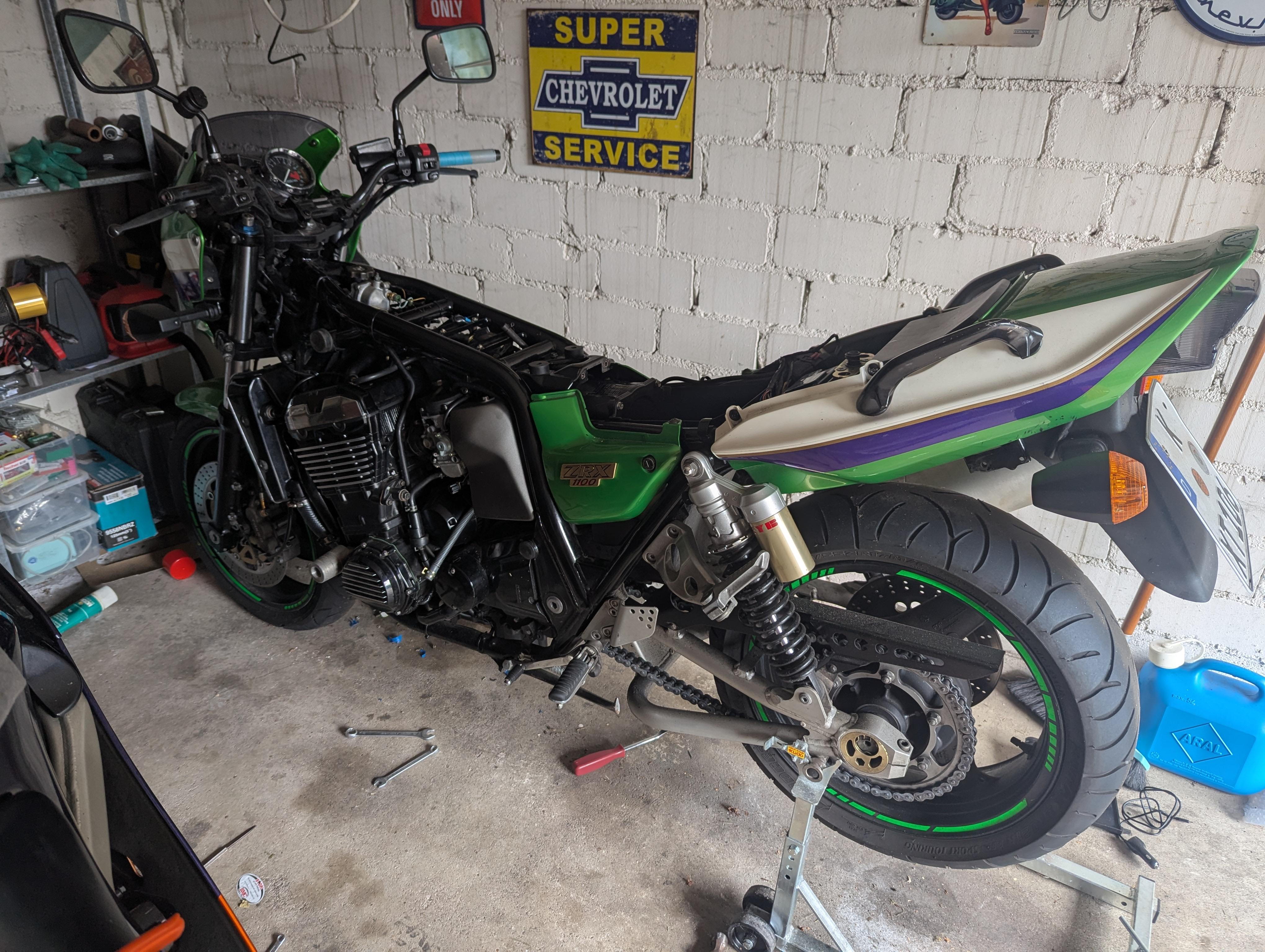

Also fing ich an den halben Hobel auseinanderzunehmen, in der Hoffnung ich bekomme die Airbox samt Dämpfer ab. Blöd wenn man nach Demontage der Airbox feststellt das der große Dämpfer genau zwischen dem Rahmen und dem Vergaser sitzt und nur rausgeht wenn der Vergaser ab ist 🙄
Also versucht den Vergaser abzuziehen und zu schauen das ich das Ding irgendwie rausbekomme. Viel Platz ist nicht, aber ich bekomme den Vergaser zumindest aus den Ansaugstutzen raus. Um mir die Arbeit zu erleichtern wollte ich dann schon die alten Züge am Lenker entfernen. Natürlich hat sich dabei eine der Halteschrauben krummgedreht 🙄
Ergo: Ausbohren! Akkuschrauber raus, den großen Satz mit den Metallbohrern und von klein nach groß immer wieder bohren. Irgendwann war die Schraube dann auch soweit geschwächt das der Kopf abgesprengt wurde 😎 Den Rest der Schraube rauszuholen war dann nur noch Formsache. Zwei neue Schrauben wandern hiermit schon einmal auf die Einkaufsliste, die Zweite sieht auch nicht mehr so dolle aus. Da der Benzinschlauch vom Vergaser zum Benzinhahn an der Oberseite auch schon anfängt zu bröseln kommt der auch neu, hatte der Werkstattmeister auch schon angemahnt. Sieht auch einfach schöner aus und wo ich schon einmal dabei bin..........
Später machte ich mich dann daran den Vergaser weiter rauszukriegen um zumindest die alten Züge schon einmal rauszubekommen. Ging leider nicht ohne einen der Kühlschläuche am Vergaser abzuziehen, allerdings steht das Ganze nicht unter Druck und so kann man das Ganze abziehen ohne zu kleckern. Jetzt geht der Vergaser auch einigermaßen nach rechts raus und man kommt an die Stellen ran an denen die Züge eingehängt sind. Keinen Schimmer wie man da im eingebauten Zustand "von oben" rankommen will. In meinem Fall null Chance! Dann besser von der Seite. Das Aushängen der Züge aus dem Vergaser ging dann auch ganz gut, nur den kaputten Zug rauszubekommen war dann wieder Gefummel weil die abgebrochene Plastikführung an jedem zweiten Schlauch und schlussendlich am Sekundärluftventil hängen geblieben ist. Ein langer Schraubenzieher und Druck zur Seite halfen hier Wunder. Jetzt hatte ich die alten Züge draußen.

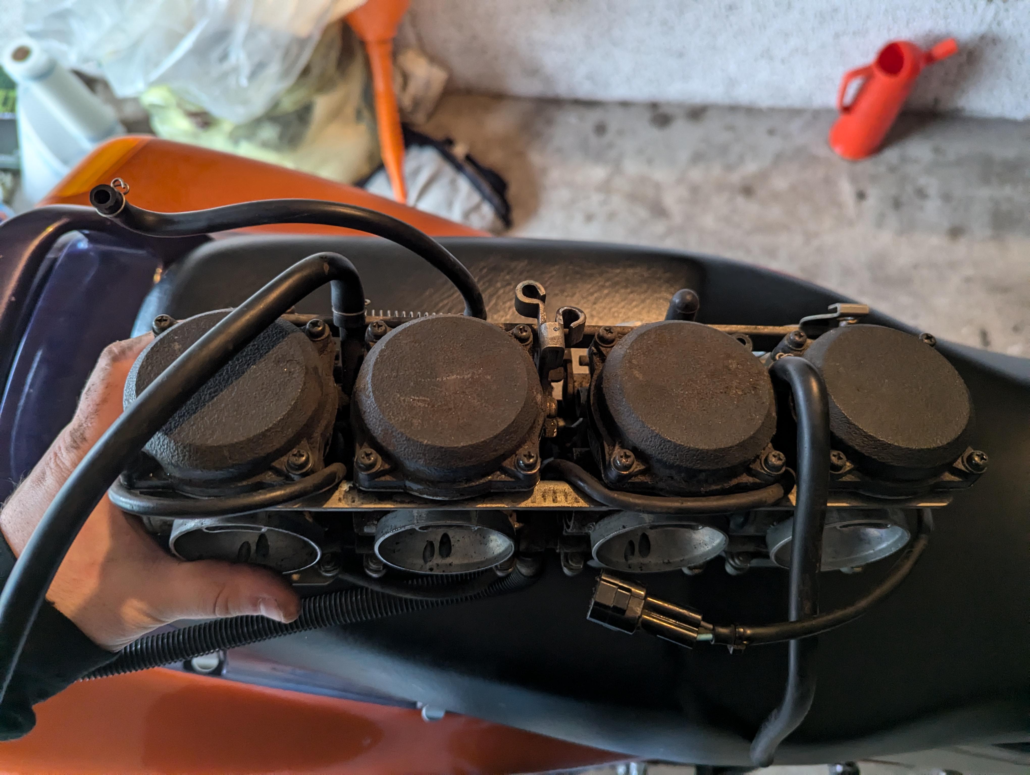

Und jetzt wo der Vergaser so mehr oder weniger ausgebaut so da hängt kam mir die nächste Idee. Der Vergaser durchaus ein bisschen Zuwendung nötig. Man sieht das er an vielen Ecken schon recht schnoddrig ist und auch die Vergaserdeckel haben auch schon so eine schöne Dreckschicht. Jetzt wo ich den Eimer eh schon halb demontiert habe könnte ich den Vergaser gleich ganz ausbauen. Ansonsten müsste ich das alles NOCHMAL machen, sollte ich mich entscheiden die Überholung später zu machen und darauf hatte ich ehrlicherweise keinen Bock. Fahren werde ich mit Eddie 2024 wohl eh nicht mehr großartig, da kann ich den Eimer dann auch ein paar Monate in Einzelteilen in der Garage stehen lassen und diverse Sachen direkt machen statt dann in ein paar Monaten von vorne anzufangen. Davon ab würde ich ansonsten wohl auch endgültig dem Wahnsinn anheim fallen wenn ich den ganzen Kram da nochmal raus- und reinfummeln darf.
Alternative wäre einer Werkstatt eine gute Stange Geld für die Arbeit zahlen die ich mir jetzt eh schon gemacht habe. Da kommt durch die Fummelei, ähnlich wie beim Ventilspiel, eine hübsche Stange allein für das Auseinander- und wieder zusammenbauen zustande. Und da sind wir sicherlich wieder schnell bei 4-stelligen Beträgen für alles. Nee, dafür bin ich dann doch zu geizig.
Die eigentliche Überholung ist mit gut 200-300€ für einen 4-Fach Vergaser noch relativ überschaubar. Also stand der Plan fest, bedeutet aber, wie bereits erwähnt, das ich mit Eddie 2024 nicht mehr fahren werde. Naja, die Saison war in Sachen Wetter eh schon mehr als durchwachsen. Da kann ich dann auch noch auf weitere Ausfahrten verzichten und dafür das Bike weiter verbessern und in den Zustand bringen den ich mir wünsche. Neue Reifen und eine Überholung der vorderen Bremszangen stünden ja auch noch auf dem Programm, ebenso wie ein paar andere Ideen.
Raus mit dem Vergaser
Den Vergaser habe ich dann soweit ausgebaut, auch weil mir das wieder Platz für die Verlegung der Züge verschafft. Jepp, der Vergaser war stellenweise echt dreckig. Dem wird eine Reinigung auf jeden Fall gut tun. Versuchen wir in der Zwischenzeit schon mal die neuen Züge soweit zu verlegen! Die ZRX hat wie gesagt zwei Gaszüge, einen Öffner- und einen Schließzug. Der Öffnerzug ist der mit der Plastikführung am Gasgriffende, der Schließzug ist entsprechend der mit beiden Metallenden. Die glänzenden Metallenden kommen jeweils in den Vergaser. Die Züge werden mittig im Vergaser an der Seilzugrolle eingehangen. Diese betätigt die Drosselklappen, entsprechend muss der Öffnerzug an das untere Ende der Seilzugrolle. Der Schließerzug kommt in die obere Öffnung.

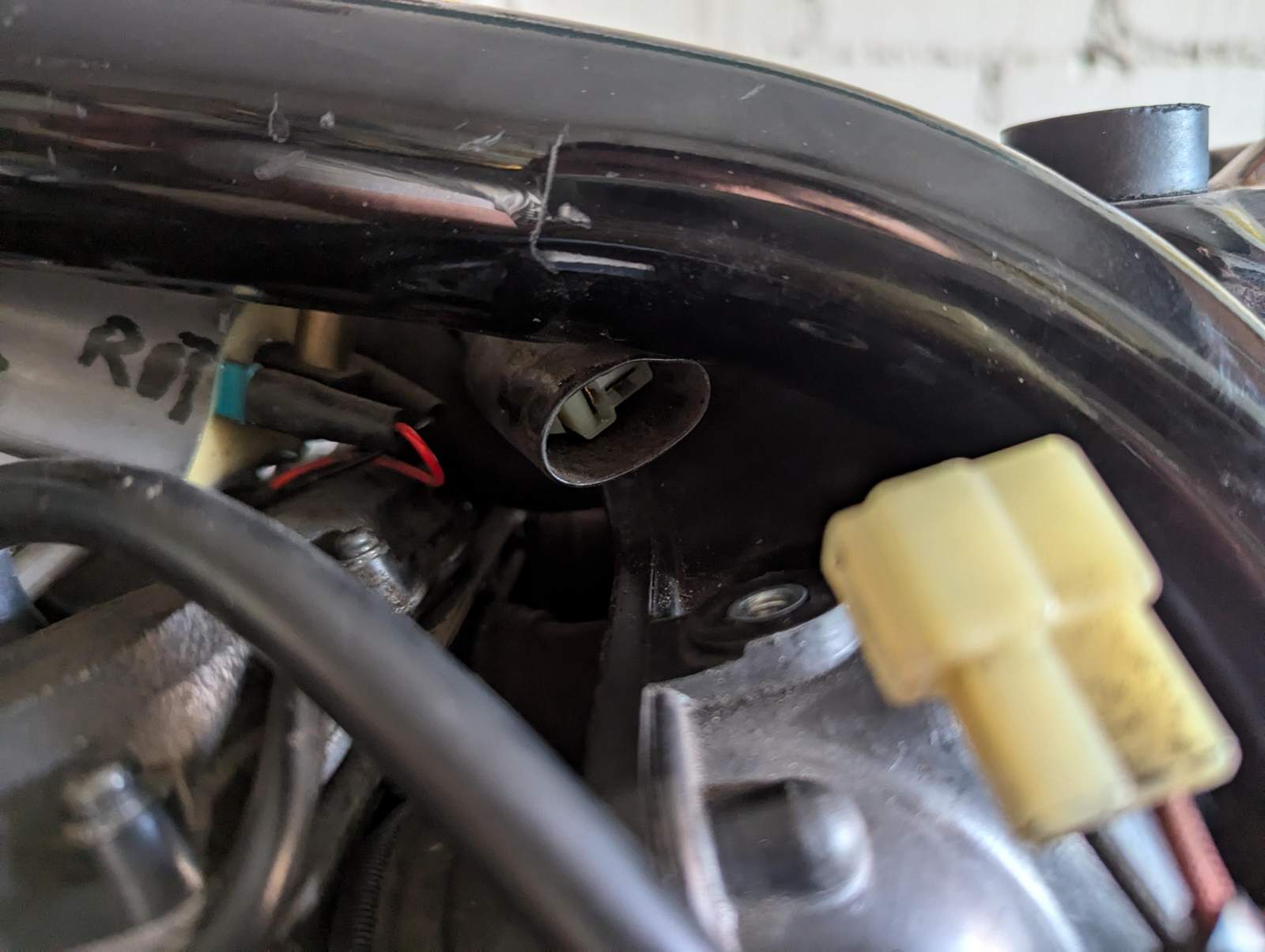

Weiter ging es dann mit dem anschließen von dem restlichen Kram der da noch wieder an Ort und Stelle muss. Also diverse Schläuche, Stecker usw. Als wir dann den Chokezug wieder anschließen wollten fiel uns auf das der Mechanismus am Vergaser klemmt. Was ist das denn jetzt wieder?! 😠
Wir schauten uns alles an, schoben alles immer wieder hin und her aber nix zu machen. Der Mechanismus bewegte sich nur im Ansatz. Als ich dann mal an einer Seite mit dem Griff eines Schraubenziehers gegendrückte ging der Mechanismus plötzlich wieder 😕 Vielleicht ist der durch die Standzeit nur ein bisschen festgegangen, wer weiß. Wir beschlossen dann auch erst einmal Schluss zu machen. Die Nummer hatte auch mal eben wieder zwei Stunden gefressen. Den Rest sollte ich wieder alleine hinbekommen.
Ein paar Tage später machte ich dann weiter. Ich beschloss mit der Airbox und den Verkleidungsteilen weiterzumachen damit aus Eddie so langsam mal wieder ein Motorrad wird. War gar nicht so einfach, weil so viele Kabel irgendwo am Rahmen im Weg standen das die Airbox anfangs nicht wieder an Ort und Stelle wollte und auch der ganze Plastekram wie das Ablagefach und das Heckteil mit dem Spritzschutz mussten erst so richtig in Stellung gebracht werden damit alles wieder in Position flutschte. So gingen dann auch wieder knapp zwei Stunden ins Land. Beim prüfen ob ich auch alle Kabel wieder angesteckt hatte fielen mir an einer Seite noch zwei lange Kabel auf. Öhm, wo gehörten die nochmal hin? Ich suchte und suchte, fand aber nichts passendes. Bis mir dann wieder einfiel das wir bei der Session davor diese zwei fummeligen Kabel zusammengesteckt haben. Könnte es sein das wir da aus zwei Kabeln vermeintlich eins gemacht haben? Kurz in die Tülle reingeleuchtet und zum Schluss gekommen: Jepp, haben wir 🙄 Hier rächt sich ein bisschen das ich das Ganze über den Winter habe schleifen lassen, auch wenn ich reichlich Fotos gemacht habe was wo gesessen hat.
Also das Kabel wieder auseinanderfummeln, die herrenlosen Kabel dann unauffällig an der Airbox vorbei verlegen und dann die Stecker wieder dahin wo Sie hingehören. Hätte uns eigentlich auch auffallen müssen das ein Stecker schwarz war und einer weiß. Ist uns aber nicht aufgefallen weil die Stecker gepasst haben wie Arsch auf Eimer. Naja, Fehler passieren. Ich suchte sicherheitshalber noch nach weiteren Steckern und wurde tatsächlich noch fündig! Zwischen den Zündspulen fand ich noch einen herrenlosen Stecker, ein passendes Gegenstück war schnell gefunden 😉 Joa, so langsam fängt Eddie wieder an wie ein Motorrad auszusehen.
