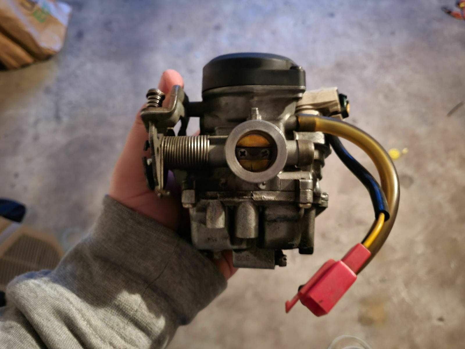

Punkt 14: Vergaser
Im Sommer 2020 bekam die Vespa eine kleine Vergaserabstimmung, da Sie eine immer stärkere Anfahrschwäche entwickelte und ich der Meinung war das die Abstimmung noch nicht ganz perfekt ist. Gerade wenn man Sie heiß abgestellt hatte, dauerte es teilweise ewig bis Sie wieder angesprungen ist. Nachdem mein Spezl da noch einmal Hand angelegt hatte lief Sie spürbar besser, wenn auch nicht 100%. Zudem sprang Sie jetzt nach ein paar Tagen Standzeit nur noch leidlich an, vermutlich weil Sie jetzt beim Start weniger Sprit bekommt. Da es sich hierbei immer noch um den Originalvergaser handelt ist hier vielleicht mal die Zeit gekommen einen ganz neuen zu installieren. Den alten hatte ich schon mal überholen lassen und so wirklich was gebracht hat es scheinbar nicht. Wobei halt immer noch der Verdacht im Raum stand das die Werkstatt, die am Vergaser das letzte Mal dran war, für mehr Arbeiten abkassiert hat als Sie wirklich geleistet hat. Also stand der Entschluss fest bei Gelegenheit mal einen neuen Originalvergaser zu kaufen.
keihin-cvk18-Z61Fkeihin-cvk18-Z61F

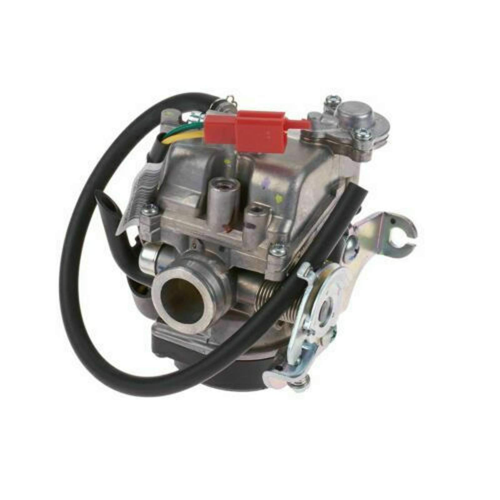

Das Gute: Da Piaggio den Motor immer nur behutsam angerührt hat und der im Laufe der Jahre in allen möglichen Modellen gelandet ist, gibt es den Vergaser noch als Ersatzteil. An allen 4-Taktern mit dem 2-Ventil Kopf, verrichtet ein Keihin CVK18 Vergaser seinen Dienst. Heißt an den Vergaser kommt noch als Neuteil ran und muss nicht eBay Kleinanzeigen nach irgendeinem Gebrauchtteil abgrasen das dann vielleicht auch so seine Macken hat. Jetzt war aber die Frage WELCHER CVK 18 verbaut war. Piaggio hat wohl mehrere verbaut, die allerdings alle die gleichen Grunddaten haben. Also gleiche Bedüsung, gleiche Flanschgrößen und vor allem sehen die auf den Bildern auch noch alle identisch aus. Es gibt einmal den CVK18 17NE und den CVK18 Z61F. Keinen Schimmer wo da der Unterschied liegt. Mein alter Vergaser ist ein 17NE, der Vergaser der auf den Austauschmotor gehört ist ein Z61F.
Das Schlechte: Der Vergaser kostet, typisch Piaggio, vergleichsweise viel Kohle. Für den Z61F werden zwischen 200 und 300€ aufgerufen. Der 17NE soll sogar 350€ kosten Yikes! Ich weiß ja nicht was bei denen so für Kraut gereicht wird, aber es muss verdammt schräger Shit sein. Zum Glück tauscht man sowas schlimmstenfalls mal alle Jubeljahre aus. Kann man also in dem Alter mal machen. Die Vespa geht immerhin auch schon stark auf die 20 Jahre zu und das hier ist immer noch der allererste Vergaser. Klar, jemandem der den Betrieb aus der rein wirtschaftlichen Ecke betrachtet, tun solche Preise richtig weh. Ich selber habe ja auch beim ersten Check geschluckt. Da die Eckdaten wirklich identisch sind werde ich da wohl zu dem "günstigeren" Vergaser greifen. Wie gesagt, an den reinen Eckdaten und optisch kann ich da keinerlei Unterschied erkennen.
Was hier extrem geholfen hat ist das ich ja einen Austauschmotor aus einem neueren Modell habe. Hier sollte der Z61F eh ab Werk verbaut worden sein. Grundsätzlich scheint der Motor auch mit den 17NE zu laufen, schließlich war der ja von meinem alten Motor auf den Austauschmotor gewandert. Bei der Recherche ob ich den Vergaser nicht doch noch irgendwo einen Ticken günstiger bekomme, bin ich auf einen Vespa Händler in Italien gestoßen. Hier sollte der Vergaser schon spürbar weniger kosten. Zwar sind 120€ immer noch ne Stange Geld, verglichen mit anderen Vergasern, allerdings gibt es selbst nach über 20 Jahren immer noch keinen günstigen Ersatzvergaser für diese Motoren. Was mich wirklich wundert, wie gesagt, die Motoren waren ja nicht nur in meiner Vespa verbaut sondern quer durch das Piaggio Portfolio. Da scheint der Aftermarket noch kein wirkliches Potenzial zu sehen. Vergaser für die billigen Kymco DJ Klone aus Fernost bekommt man überall hinterhergeworfen. Für meine Vespa nicht. Das ist halt der Preis den man dafür zahlen muss so einen, vergleichsweise, exotischen Motor zu haben. Für die 2-Takter bekommt man das Zeug hinterhergeworfen.
Hmm, also bleibt mir nichts anderes übrig als einen OEM Vergaser zu kaufen, schließlich passen die Tuningvergaser nicht bzw. ich müsste die ganze Ansaugung dafür wieder umbauen. Hatte ich jetzt eigentlich nicht vor, davon ab kosten die auch RICHTIG Geld und macht bei meinem Stock Motor auch absolut gar keinen Sinn. Was will ich mit einem Tuningvergaser wenn der Motor noch völlig original ist? Eben ;)
Mit dem jetzigen Preis kann ich leben. 120€ tun deutlich weniger weh als die Preise die in D aufgerufen werden. Und der Versand ist auch nicht wirklich teuer. Und davon ab habe ich mit Bestellungen in Italien auch schon gute Erfahrungen gemacht. Die CDI für die Vespa hatte ich damals dort bestellt, weil keiner das Magneti Marelli Teil hatte, welches ich brauchte. Auch kein Wunder wenn man direkt an der Quelle sitzt. Der einzige Wermutstropfen war die Warterei, da aber bei winterlichen Temperaturen eh nicht viel mit Roller fahren ist und die Vespa davon ab ja auch mit dem alten Vergaser läuft, tut das Warten hier nicht weh. Nach einer guten Woche war der Vergaser dann aus Italien angekommen. Beim auspacken stellte ich fest das der Vergaser wohl schon etwas mitgemacht hat. Zumindest die Schutzkappe vom E-Choke war gerissen, aber da kann ich die vom alten Vergaser wiederverwenden weil das Ding eh nur locker draufgesteckt ist. Der Rest sah noch gut und unbeschädigt aus.
keihin-cvk18-17NEkeihin-cvk18-17NE
Also etwas später ab in die Garage und das Ding montiert. Erst den Gaszug aushängen, dann das Kabel vom Choke, dann die beiden Ansaugstutzen lösen und zu guter letzt vorsichtig die Spritleitung ziehen. Eigentlich ganz einfach. Jetzt nur noch alles wieder in umgekehrter Reihenfolge zusammendübeln. Ein bisschen orgeln und die Vespa sprang auch schon wieder an. Also mal eine kurze Runde gedreht. Das Beschleunigungsloch bei kaltem Motor ist schon einmal weg, wohl wie vermutet die Beschleunigerpumpe vom alten Vergaser. Auch der Leerlauf erscheint mir etwas sauberer. Was allerdings auffällt das der Vergaser noch Feintuning braucht. Er läuft zwar, ich habe aber das Gefühl das die Vespa jetzt etwas träger läuft als vorher. Sie nimmt auch Vollgas noch nicht ganz so sauber an, bei Vollgas fällt Sie beim durchbeschleunigen in ein ganz kleines Loch, nimmt man etwas Gas weg kommt Sie wieder und dann kann man auch Vollgas und dann zieht Sie auch wieder. Wie gesagt, da wird noch etwas Feintuning nötig sein. Zum Glück habe ich schnell einen Termin bei dem Bekannten bekommen der die Vespa damals wiederbelebt hat. Bis dahin heißt es die Vespa schonen um durch den verstellten Vergaser nichts zu riskieren. Aber eine kleine Proberunde musste ich dann noch einmal drehen. Man merkt das der Motor im kalten Zustand unheimlich träge ist. Er nimmt zwar Gas an, bewegt sich aber gefühlt nicht vorwärts. Sobald er warm wird, fährt er besser, aber immer noch etwas träger als vorher. Als ob er Vollgas nicht so richtig annehmen würde. Aber dafür ist das Anfahrloch komplett weg. Also er reagiert sofort auf Gas geben. Stützt meine These mit der nicht mehr ganz so dollen Beschleunigerpumpe im Vergaser. Müsste eigentlich mal was anderes mit dem Motor fahren was sauber eingestellt ist, so als Vergleich.
Dann kam der Tag an dem der Vergaser eingestellt wurde. Alles schön warm fahren und dann immer wieder justieren, danach machte ich eine Proberunde, dann wieder Feinjustieren und so weiter bis beide soweit zufrieden waren. Leider war das Wetter dafür nicht ideal bei 6°C und Wind. Aber wir haben es zumindest so hinbekommen das Sie warm das Gas wieder sauber annimmt und auch ordentlich auf Top Speed kommt. Kalt muss die Zeit mal zeigen ob sich da was bessert. Danach hieß es ab zur Tanke, einmal tanken und vor allem den Reifendruck checken da ich den Tipp bekommen habe das der Reifen hinten was durchhängt. Erst für horrende 2,24€ pro Liter getankt und dann den Reifen aufgefüllt. Die Reifen waren quasi leer. UPS! Könnte erklären warum das Ding auf den letzten zwei Tankfüllungen einen guten halben Liter mehr geschluckt hat. Und hey, das Teil geht plötzlich total easy um die Ecke :eek: Nur komisch das die Reifen nicht entsprechend in sich zusammengesunken sind wie die Reifen es an den Autos und Fahrrädern für gewöhnlich tun :confused:
Jetzt bleibt nur noch die Frage wie sich der Vergaser so macht wenn der Motor wieder kalt ist und wie Sie generell so zieht. Also bin ich später noch einmal eine Proberunde gefahren. Anspringen tut Sie dem Wetter entsprechend, ist halt kein Einspritzer ;) Im kalten Zustand nimmt Sie Vollgas nicht ganz so frei an wie warm, aber ich denke auch das ist einfach der Tatsache geschuldet das es eben ein Vergaser ist. Sobald der Motor Temperatur hat nimmt er Vollgas in jeder Lebenslage sauber an und so soll es ja sein. Man merkt auch das sich das Ganze nicht mehr so träge fährt wie vorher.

Da ich ja jetzt noch einen Termin bei der Werkstatt für die Bremsflüssigkeit hatte, beschloss ich die noch einmal über den Vergaser drüber schauen zu lassen. Mit der Zeit hatte sich auch herausgestellt das die wieder zu fett laufen müsste, das Sie bei längerer Vollgasfahrt aus dem Auspuff patscht und knallt sobald man das Gas zurücknimmt. Bei der Werkstatt hatte man den Vergaser dann spontan wieder etwas magerer gedreht, fühlte sich schon harmonischer an. Aber so wirklich zufrieden war ich nicht. Der Mechaniker sagte auch das dieses Gas nicht annehmen zwar (im warmen Zustand) spürbar wäre, aber minimal. Das könnte man aber über eine minimal größere Bedüsung lösen. Machen wir! Ansonsten meint er läuft Sie gut, weil Sie auch auf Ihre Top Speed kommt.
Dann stellte man auch fest das der Ansaugstutzen nicht mehr der Beste war und sich da schon ein feiner Riss gebildet hatte. Zwar noch nicht so schlimm das Sie Falschluft zieht, aber über kurz oder lang wird der Stutzen reißen und Probleme machen. Da das immer noch der Erste ist kann man das mal machen und kostet auch nicht die Welt. Und die Bremsflüssigkeit kommt dann wie gesagt auch mal neu. Dann hab ich da auch erst einmal wieder Ruhe.
Jetzt hieß es nur noch warten wie lange der Spaß dauert. So lange war das dann auch nicht da ich bereits einen Tag später am Nachmittag die Info bekam das die Vespa fertig wäre. Knapp 140€ hat der ganze Spaß jetzt gekostet, damit kann ich noch leben und liegt so in dem Bereich mit dem ich schon gerechnet habe. Vertragswerkstätten sind keine Billigheimer, schon gar nicht wenn es offizielle Vespa Händler sind und die Teile kommen ja auch noch oben drauf. Dafür wissen die Jungs und Mädels dann auch (hoffentlich) was Sie tun. Aber das wird die erste Fahrt nach der Abholung zeigen. Bei der Abholung zeigte mir der Chef noch schnell den alten Ansaugstutzen. So dolle sah der wirklich nicht mehr aus, er zeigte mir auch den Riss. Viel hat da nicht mehr gefehlt und das Material ist schon relativ dick! Und auch der Teil der am Motor dran hängt zeigte schon feine Risse. Dazu war die Dichtung zum Motor hin nicht mehr vernünftig und irgendwer hat da schon mit Dichtmasse gepfuscht.
Langer Rede, kurzer Sinn:
Das Teil war kurz vor durch und der Tausch war alles andere als unnötig. Netterweise hat man noch das Lenkkopflager nachgezogen. Jetzt war ich natürlich auf die Probefahrt gespannt. Motor war laut Ölanzeige kalt, also sollte ich jetzt schon mal einen unverfälschten Eindruck bekommen. Also auf geht's!
Auf den ersten Metern merkt man zwar das Phänomen mit dem Gas annehmen zwar noch, aber das verschwindet auch relativ schnell. Denke sobald der E-Choke eine bestimmte Stellung erreicht hat. Danach läuft Sie traumhaft. Immer noch kein Ausbund an Kraft, aber ich habe zum ersten Mal das Gefühl das die Vespa richtig rund läuft. Die Gasannahme ist traumhaft sobald Sie mal etwas Temperatur hat und man hat endlich mal das Gefühl das die Befehle vom Gashahn auch richtig umgesetzt werden. Hat sich also schon gelohnt :)
Gespannt war ich auch darauf wo sich jetzt der Verbrauch einpendeln wird. Die jetzige Tankfüllung kann ich da als Indikator natürlich vergessen. Dafür ist da zu viel Spielerei drin gewesen. Aber ich werde mal auf Dauer schauen, ich hab nämlich schon gesehen das man den Motor wohl auch mit 2,5 Litern fahren kann. Wenn meine wirklich immer was zu fett lief könnte man den halben Liter hier bestimmt noch finden. So bin ich am Tag darauf auch mal tanken gefahren um quasi bei Null anzufangen was die Messung angeht. Hier kam schon die erste Überraschung: Der Verbrauch ist erstmals unter die magische 3 Liter Grenze gerutscht und das noch mit der zum Großteil falschen Einstellung. Das nährt die Hoffnung das Sie wirklich noch sparsamer wird!
Dazu läuft Sie jetzt wirklich einfach nur toll. Zieht sauber bis zur Top Speed durch und ich bilde mir ein das der Motor da jetzt noch ein winziges km/h Top Speed gefunden hat. Gut, die Werkstatt hatte ja schon gesagt das der Top Speed grundsätzlich gut ist und zumindest da schon mal nix im Argen liegt. Hach, herrlich wie Sie jetzt läuft. So soll es sein :)
