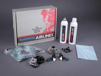

1. Shimano Druckluftschaltung
Shimano hatte wohl Mitte/Ende der 90er sein Skunk Works Team damit beauftragt mal was völlig Neues zu machen. Kurz zur Erklärung des Begriffes Skunk Works: Dieser Begriff geht auf den Flugzeughersteller Lockheed zurück. In dieser Abteilung wurden ziemlich abgefahrene und extreme Flugzeuge entworfen. Kennt Ihr die Lockheed SR-71, alias Blackbird? Nein? Schämt euch! Nachsitzen! Ja, jetzt sofort! Wiki wartet schon!
Bildungslücke geschlossen? Wunderbar, dann geht es jetzt weiter! Eine Skunk Works Abteilung muss man sich wie einen losen, zusammengewürfelten Haufen von Top Leuten vorstellen die einzig und allein zum Ziel haben das ganz geile Zeug zu entwickeln was nie für die Massenproduktion freigegeben wird und bestenfalls in einer Kleinserie gipfelt. Es gibt keine Rücksicht auf Verluste, Budgets oder sonstige Beschränkungen! Die einzigen Limits setzten die technischen Möglichkeiten der Zeit und selbst die wurden nicht selten im Rahmen solcher Projekte etwas weiter nach hinten verschoben. Ergo: Der feuchte Traum jedes Entwicklungsingenieurs.
Shimano hat also auch so eine Abteilung und die kamen dann eben mit genannter Druckluftschaltung um die Ecke. Diese Schaltung hat einen Druckluftbehälter mit dessen Druckluft die Gänge dann pneumatisch hoch und runter geschaltet werden. Das Ding ist und war selten und dazu natürlich sündhaft teuer. Ein Händler im Netz bietet ein Set für läppische 5000€ an. Ist also eher was für totale Radfreaks, Leute die bei der nächsten Radtour mit den Kumpels mal so richtig angeben wollen oder aber für Menschen die ein High-Tech Retro Downhillbike bauen wollen und dabei etwas zu hart eskalieren.

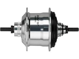

Kandidat 1: Shimano Alfine 11 Gang
Der Kandidat aus der „bürgerlichen“ Schicht wobei die Alfine auch schon Shimanos Top-Gruppe in dem Bereich ist. Die Alfine ist die, einigermaßen, leistbare Art und Weise eine brauchbare Nabenschaltung zu fahren. Die Alfine gibt es in einer 8- und einer 11-Gang Version. Darunter rangieren die Nexus Naben, die gerne auch in günstigeren Bikes zum Einsatz kommen. Die 8-Gangversion bietet eine Bandbreite von gut 300%, die 11-Gang Version eine Bandbreite von knapp über 400%. Für mich käme hier also nur die 11 Gang Version in Frage, da bei der 8-Gang der Sprung in der Bandbreite nicht so groß ist als das ich sagen würde das es sich lohnt.
Preislich liegt das Upgrade-Kit, mit allen nötigen Komponenten, bei gut 400€-500€. Enthalten sind dann dort die Nabe, der Rapidfire-Shifter und ein paar Kleinigkeiten für die Montage. Immer noch nicht günstig aber vom Preis-Leitungsverhältnis wohl noch die beste Art so eine Nabenschaltung mit brauchbarer Bandbreite nachzurüsten. Die Alfine hat den Nachteil das sich hier maximal 2 Gänge auf einmal schalten lassen, dies liegt allerdings an dem Rapidfire Shifter! Warum Shimano ausgerechnet für die kleinen 8-Gang Versionen einen Grip-Shifter anbietet und für die Topversion nicht wird mir ein Rätsel bleiben. Andere Nabenschaltungen, wie die Rohloff (auf die wir gleich noch eingehen!), packen mit Ihrem Grip-Shifter durchaus das komplette Schaltspektrum, solange es die Beweglichkeit der eigenen Hand mitmacht.
Diesen Kritikpunkt kann man allerdings geschickt umgehen. Die Alfine gibt es nämlich auch in einer elektrisch geschalteten Variante, diese tragen wie alle elektrischen Komponenten von Shimano das Kürzel DI2. Hier liegen die nötigen Komponenten bei gut 700-800€, wobei da dann auch diverse Komponenten zusammenkommen, die sich einfach läppern. Zum einen ist die DI2 Nabe vom Aufbau anders als die rein mechanischen Alfine-Naben, zum anderen braucht man noch einen Schaltmotor, einen elektronischen Shifter, ein Digitaldisplay mit Akkustand und Ganganzeige muss ja auch dabei sein und zu guter Letzt einen Akku der das Ganze mit Strom versorgt sowie das dazugehörige Ladegerät. Den Akku gibt es in zwei Ausführungen, einmal als Stabversion, welche sich elegant in der Sattelstütze verstecken lässt oder als externe Version, welche sich unterhalb eines Getränkehalters anbringen lässt. Hier hat man die Qual der Wahl, wobei ich da eher zu der Version in der Sattelstütze tendieren würde.
So erklärt sich dann auch der fast doppelt so große Preis im Vergleich zur manuellen Variante. Der Technikmonk in mir ist entzückt! :D
Man muss sich das jetzt mal kurz veranschaulichen. Man hat ein Planetengetriebe, welches sich dann auf Knopfdruck schalten lässt und welches sich auch programmieren lässt. So kann man der Schaltung beispielsweise sagen Sie soll bei Stillstand automatisch in den ersten Gang schalten. Oder man programmiert das Ganze so das man bei längerem Druck auf den Knopf mehrere Gänge auf einmal schaltet. Klingt verdächtig nach einem Automatikgetriebe, oder? ?? Rein technisch gesehen schon ein Leckerbissen und der Aufpreis wäre es mir sogar fast wert, vor allem weil man durch den elektrischen Stellmotor einen schönen, sanften Schaltvorgang hat und das Ganze wohl auch noch fixer gehen soll als bei der manuellen Version, wobei sich die Schaltgeschwindigkeit bei den DI2 Komponenten auch noch programmieren lässt. :cool:
Nachteil: Man kann die Alfine wohl nicht unter starker Last schalten, allerdings haben diesen Nachteil die meisten Nabenschaltungen und das kann man mit der elektronischen Variante ganz elegant umgehen, indem man kurz „vom Gas“ geht, bevor man drückt. Ich denke, wenn man das Spiel draufhat, gibt es keinen nennenswerten Zeitverlust gegenüber einer manuellen Kettenschaltung. Ein weiterer, vermeintlicher, Nachteil ist wohl das die Alfine-Naben nicht so haltbar sind wie die von Rohloff. Allerdings konnte ich da jetzt auch nichts Konkretes finden, sondern auch nur viel Hörensagen. Damit hätten wir auch schon die Brück zu Kandidat 2 geschlagen, den gibt es aber erst im nächsten Teil! ;)

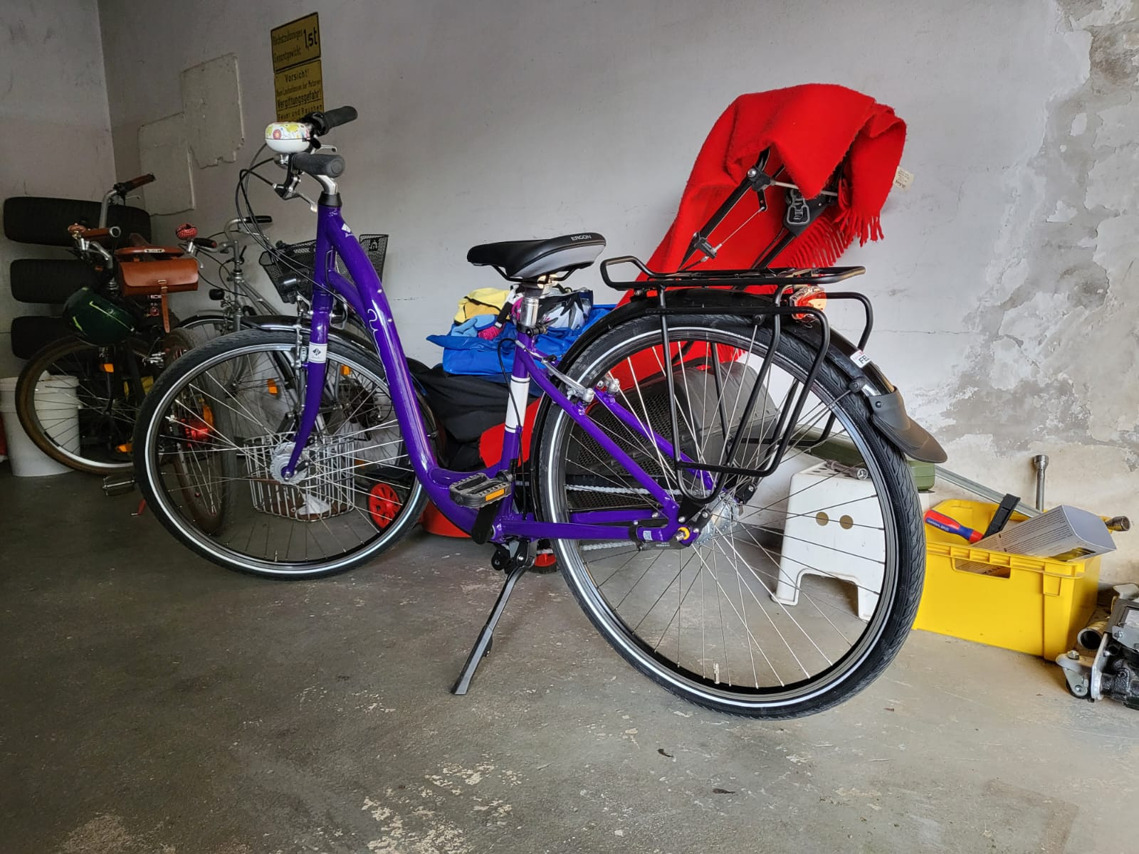

Es ist immer noch Corona und so habe ich entsprechend mehr Freizeit da alles andere was ich sonst so machen könnte einfach mal ausfällt. Kino? Fällt aus! Schwimmbad? Ebenso! Fitnessstudio? Ha, der war gut! Jetzt wo die Inzidenzwerte wieder steigen wurde die Hoffnung im Frühjahr wieder ins Studio zu können vollständig begraben. Damit wären wir auch schon beim Thema. Damit ich mich zumindest irgendwie bewege musste mein geerbtes und geliebtes Cruiser Bike öfter für kleine Touren herhalten.
Da ich dank der kleinen Winteraktion mit dem Fahrrad meiner Frau Blut geleckt hatte was das Thema Fahrräder sowie Umbauten angeht, sollte es meinem Rad jetzt auch mal an den Kragen ääähhh die Kette gehen. Das Rad meiner geliebten Frau ist jetzt, dank dem passenden Lenker, für Sie perfekt und damit fertig :) Es war also an der Zeit das mein Fahrrad auch mal ein bisschen Liebe bekommt. Das Rad habe ich jetzt auch schon wieder knapp 4 Jahre und daran seitdem nicht viel gemacht, gut ich bin auch nie viel damit gefahren, bis jetzt! Also sollte der treue Drahtesel ein bisschen Liebe erfahren damit er noch ein paar Jahre gut weiter läuft. Das Fahrrad habe ich von meinem, leider verstorbenen, Schwiegervater geerbt und er hat das Bike fast noch mehr geliebt wie sein Auto.

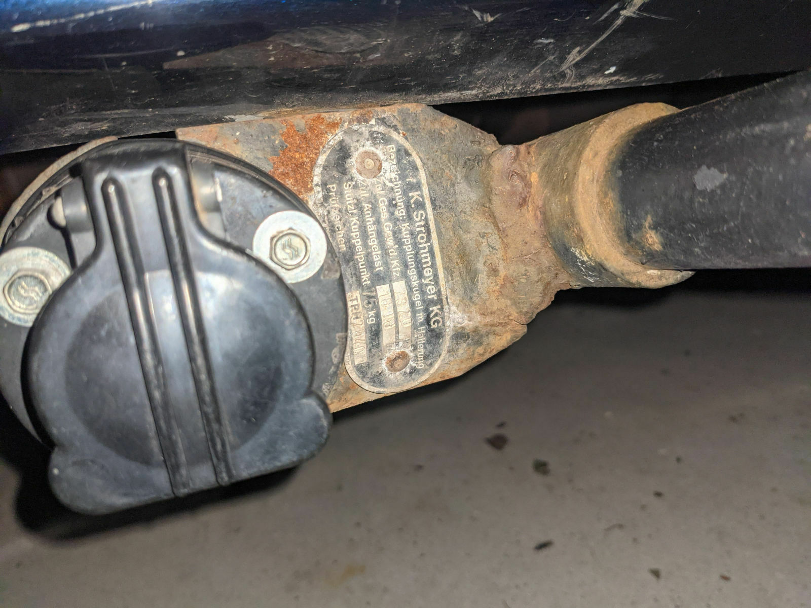

Wo die Saison 2020 für unseren Blauwal so ruhig und ereignislos verlaufen war, sollte es 2021 wieder etwas weitergehen. Der TÜV war mal wieder fällig! :rolleyes: Da ich bei der Gelegenheit noch ein paar andere Dinge angreifen wollte, vereinbarte ich mit einem Kumpel das ich den Wagen bei Gelegenheit mal zu Ihm bringe.
Zum einen sollte die Anhängerkupplung endlich ab, zum anderen sollte er sich die Klimaanlage noch einmal ansehen. Die Anhängerkupplung habe ich in 7 Jahren Eigentümerschaft nicht EIN EINZIGES MAL benutzt. Bisher war meine Argumentation pro Anhängerkupplung immer "falls man Sie doch mal braucht" aber ganz ehrlich? Ich habe Sie 7 Jahre lang nicht gebraucht, ich brauche Sie sicherlich in den nächsten 7 Jahren nicht. Warum also behalten? Mal davon ab das der Haken an dem Auto wirklich nicht schön aussieht und es mir zumindest das einparken in der Garage erleichtern würde da ich damit ja auch mal eben 10cm zur Wand gewinne ;)
Bei der Klimaanlage sollte noch einmal nach dem Leck gesucht werden, welches dafür sorgt das mein Auto nicht mehr kühlt. Irgendwo muss da noch was im Argen sein und ich hab den ganzen Kram an der Klima ja nicht umsonst neu gemacht. Also soll Sie auch laufen und ich bin es auch leid seit 2014 ohne laufende Klima durch die Gegend zu eiern. Schlimm genug das ich das Thema schon so lange vor mir her schiebe, fühle mich schon fast wie der typische Low Budget US-Car Fahrer der die Sachen erst macht wenn Sie schon drei mal kaputt sind bzw. so unwichtige Dinge wie Klimaanlagen gleich ganz ausbaut wenn Sie kaputt sind. Nee, geht gar nicht. Da müssen wir einfach noch einmal ran, auch wenn's weh tut :(
Die Saison startete für den Wal dieses Mal nicht pünktlich zum 1. März, hier habe ich dieses Jahr dem Sheriff den Vorzug gegeben weil der einfach noch länger rumgestanden hat und der den Auslauf noch nötiger hatte. Mitte März sollte es dann aber soweit sein, ich hatte in Nordhessen etwas zu erledigen und bei der Gelegenheit wollte ich einen Kumpel besuchen. Wir machten aus das wir, wo man sich nach Monaten mal wieder sieht, auch gleich die Anhängerkupplung von Ihrem Leid befreien können. Sollte ja kein großes Thema sein bei den paar Schrauben. Spoiler: Es war mitnichten "kein großes Thema" :rolleyes:
Aber erst einmal von vorne! Da der Caprice ja erst einmal aus dem Winterschlaf befreit werden wollte fuhr ich einen Tag vor der großen Reise zur Garage. Ich versuchte den Wagen zu starten, erntete aber nicht mal eine lumpige Kurbelwellenumdrehung. Mist, Batterie platt aber das hatte ich schon irgendwie erwartet. Also Batterie raus und 12 Stunden ans Ladegerät. Die lumpigen 10 Volt die da noch drauf waren sprachen eigentlich schon dafür das die Batterie platt ist, aber manchmal hat man ja Glück und Sie fängt sich noch einmal. Also Ladegerät an die Batterie gehangen und ausgeharrt. Und siehe da, nach der Ladung und etwas Ruhezeit standen immerhin 12,84 Volt auf der Anzeige. Sieht also noch brauchbar aus :) Aber ich denke ich besorge mir diese Saison mal ne neue Batterie, vielleicht wirklich mal so eine Optima Yellowtop die auch mehrere Entladungen wegsteckt. Ist ja bei solchen Saisonauto nicht die dümmste Idee ;)
Mit der frisch geladenen Batterie im Gepäck ging es dann zur Garage. Alles wieder verkabelt, Zündschlüssel gedreht und der Wagen kam sofort! So soll es sein :cool: Dann noch kurz den Luftdruck wieder auffüllen, den Hund einladen und ab auf die Bahn. Erst hatte ich einen Termin weil ich dem Bruder eines Kumpels bei einem Autokauf assistieren sollte. Ziel war Ford Kögler in Bad Nauheim, deshalb auch die geplante Aktion mit der Anhängerkupplung weil der Kumpel im Dunstkreis wohnt :)
Die Ausstellung war wirklich beeindruckend, neben gefühlt zwei Dutzend Bullit Mustang standen dort auch mehrere F150 Shelby herum, dutzende Ranger Raptor und mehrere Mustang Shelby GT500. Der hatte schon viel geiles Zeug auf dem Hof stehen, aber für einen Ford waren wir nicht hier sondern für einen braven Hyundai i30. Die Besichtigung incl. Probefahrt war dann auch eher unspektakulär, da der Wagen erst 55.000 runter hatte und soweit an dem Auto alles passte. Passable Ausstattung, mit knapp 140 PS ausreichend motorisiert und der Verschleiß war kaum vorhanden. Bremsen hatten bis auf Flugrost von der Steherei keine Probleme, Beläge waren noch gut, sehr kleine Kanten an den Scheiben, Reifen hatten alle noch locker 8mm, Motor zog sauber durch ohne Ruckeln, zuckeln oder Warnlampen und alle Gimmicks taten was Sie sollen. Und für knapp über 10.000€ incl. Anlieferung deutschlandweit und der üblichen Garantie kann man echt nicht meckern. Also den Deal endgültig eingetütet und danach direkt weiter zu Operation "die Sache hat einen Haken".

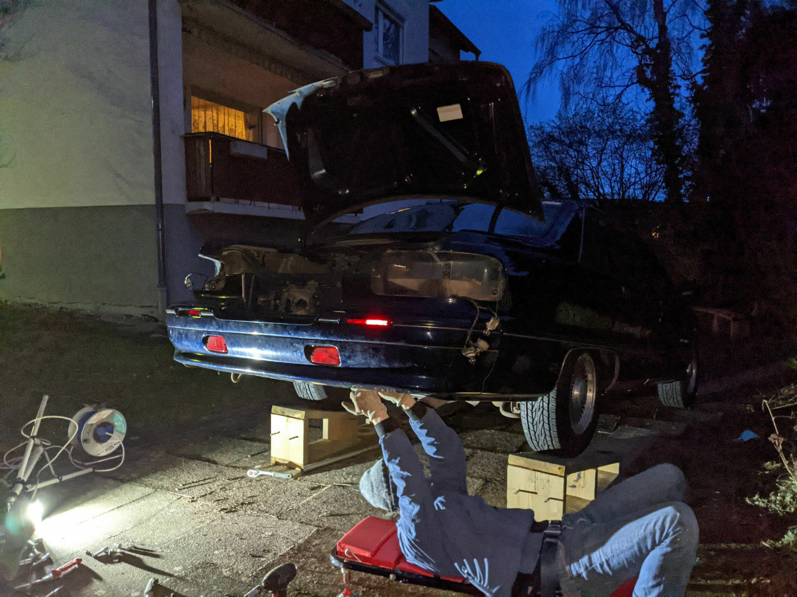

Die ursprüngliche Idee war das wir einfach nur ein paar Schrauben entfernen und dann die Kupplung in der Hand hatten. Hier hatten wir allerdings die Rechnung ohne die deutsche Gründlichkeit gemacht. Die US-Kupplungen sind für gewöhnlich mit jeweils 2 Schrauben an der Unterseite der Crashdämpfer montiert. Das ist allerdings etwas labbrig und davon ab auch nicht deutsch genug ;) Nein, hier wird ordentlich wie wir Deutschen nun mal sind die Kupplung an der Ober- und der Unterseite des jeweiligen Crashdämpfers montiert. Hält in Kombination mit der zweiten Montage direkt am Rahmen natürlich bombensicher! Ist blöderweise die Pest wenn man das Ganze wieder abbauen muss, da man idealerweise die Stoßstange demontiert um an alles heranzukommen. Noch blöder: Für die Stoßstange müssen eine ganze Menge verwinkelt sitzender Schrauben und Muttern gelöst werden :rolleyes:
So wurde aus "wir machen das mal eben" ein "wir montieren die Stoßstange ab um an den ganzen Dreck überhaupt ranzukommen". Tja, so machten wir uns daran den ganzen Mist wieder zu demontieren. Dafür muss man erst einmal im Kofferraum den Teppich demontieren das man da ran kommt. Dafür die müssen erst einmal die Stopfen an den Rückleuchten gelöst werden, jeweils zwei pro Rücklicht. Danach muss man die Stopfen im Kofferraumboden lösen und danach die welche den Teppich auf Höhe der Heckklappe halten. Danach kann man den Teppich soweit zurückziehen das man an die oberen Schrauben kommt welche die Stoßstange seitlich halten. Danach sind die Schrauben unterhalb dran, diese sitzen in etwa auf Höhe des Radkastens und sind je nach Seite etwas tricky zu erreichen. Bei mir kommt erschwerend hinzu das durch den Flowmaster Auspuff der Platz zu diesen Schrauben im Vergleich zum Original eingeschränkt ist. Eine Drehratsche schafft hier Abhilfe!
Die Stoßstange selbst ist dann auch noch einmal mit jeweils 4 Muttern an den Crashdämpfern montiert, hier wird es leider extrem fummelig. Gelenkige Hände/Finger und eine gute Lampe sind hier von Vorteil!
Dann noch den Kennzeichenhalter demontieren und die restlichen Schrauben im Dunstkreis welche die Stoßstange an der Karosserie hält. In meinem Falle musste noch die Nebelschlussleuchten abgeklemmt werden, der Schritt ist aber für US-Modelle zu vernachlässigen da diese keine NSL haben ;)
Dann sollte man, möglichst zu zweit, die Stoßstange gleichmäßig aus Ihrer Position ziehen. Jetzt kamen wir auch endlich an die fehlenden Schrauben an dem Crashämpfer und hier erwartete uns auch die erste böse Überraschung. Der Wagen hatte wohl mal irgendeine Form von Treffer an der Heckseite, zumindest war der Crashdämpfer hier schon eindgedrückt. Die Dämpfer sind ab Werk so konzipiert das diese bei einem Treffer in der Endposition stecken bleiben, deshalb sollten die auch nach jedem Aufprall dieser Art ersetzt werden! Blöd nur das die Dinger von GM natürlich nicht mehr produziert werden, gut wenn man einen Kumpel hat der schon gefühlt ein halbes Dutzend von den Dingern geschlachtet hat und über ein riesigen Teilefundus verfügt :cool: So zauberte er aus seinem Sammelsurium schnell einen intakten Crashdämpfer der dann anstelle des defekten Teils verbaut wurde. Jetzt waren wir aber immer noch mit der Kupplung zugange, diese war ja auch noch einmal am Rahmen selbst befestigt. Diese Befestigung bestand aus zwei Platten mit einer eingeschweißten Schraube die von oben im inneren des Rahmens aufgesteckt wird. Dann einfach die Kupplung dadurch und dann mit Muttern sichern. Auch das wurde einmal demontiert, dadurch das der Rahmen bei den Limousinen ein C-Profil hat und nicht geboxt ist wie bei den Kombis kommt man da im Zweifel von der Seite gut ran.
Jetzt war das Ding also endlich ab, ganz schön schwerer Brocken! Jetzt musste alles wieder dran und es wurde schon dunkel. So arbeiteten wir uns mit einem Strahler, einer Fahrradlampe und Handybeleuchtung Stück für Stück weiter vor bis alles wieder an einem Stück war.
Stoßstange wieder dran, etwas ausrichten und all die ganzen Schrauben wieder dran. Die vergniedelten Verschraubungen wurden dann aufgebohrt und mit neuen Schrauben gesichert. Im Falle der Kennzeichenhalterung hatten wir Glück das wir das Gewinde in der selben Größe neu schneiden konnten. Die alten Schrauben wurden dann entsprechend durch neue ersetzt was besonders im Falle der Kennzeichen eine gute Idee war, da an der Oberseite Plastikschrauben verwendet wurden. Was auch immer GM sich dabei gedacht hat :rolleyes:
Jetzt war es schon dunkel, aber zumindest das Auto war fertig. Wir besorgten uns zur Feier des Tages noch schnell eine Pizza und am späten Abend machte ich mich dann auf den Weg nach Hause. Auf dem Weg nach Hause wurde ich dann noch von dem ein oder anderen Schneeschauer überrascht, was natürlich genau dann passiert wenn ich mit neuwertigen Sommerreifen in die Saison starte :rolleyes: Zum Glück war die rechte Spur freigefahren, denn auf der linken blieb alles liegen. Natürlich bin ich entsprechend langsamer gefahren, auch wenn die Hinterbänkler meinten wieder drängeln zu müssen. Überholen wollte dann aber auch keiner über die verschneite linke Spur, feiges Pack! :D So kam ich dann gegen 1 Uhr morgens wieder zuhause an, an einem Stück und todmüde. Durch die Dunkelheit konnte ich die neue Heckansicht gar nicht würdigen, aber dafür war ja och etwas Zeit ;)
Als die Sonne wieder aufgegangen war bekam ich die Gelegenheit. Sieht doch gleich viel besser aus ohne den Haken! Da ich ja noch einen schicken Wagenheber dazu bekam beschloss ich den Kofferraum endlich mal aufzuräumen. Also den schweren Agrarhaken aus dem Kofferraum, der sollte schließlich noch etwas Geld bringen, und ansonsten mal alles unnütze rausgeworfen. Dann mal das Gepäcknetz wieder vernünftig aufgehangen und den ganzen Kleinkram entsprechend in der Tasche verstaut. Bei der Gelegenheit hab ich auch die Felgenbürste wiedergefunden die ich seit Monaten vermisse :D
Danach ging es daran das Ersatzrad wieder an die originale Position zu hieven. Das Ganze wird durch einem Haken im Kofferraumboden fixiert, dann setzt man das Rad einmal drauf und sichert das Ganze mit einer großen Flügelmutter. Jetzt hält das Ganze bombensicher, der Wagenheber ist unter das Ersatzrad gewandert und fliegt jetzt so auch nicht mehr lose im Kofferraum herum. Damit war das Thema Anhängerkupplung schon mal erledigt, um den Rest kümmern wir uns dann aber an anderer Stelle ;)

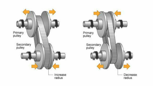

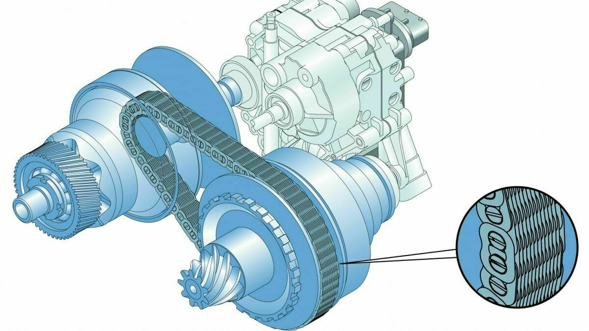

CVT
Das CVT verdankt seinen Namen der Eigenschaft das es keine festen Gänge besitzt, sondern seine Übersetzung variabel ändert. Wer weiß wie eine Variomatik funktioniert kennt das Prinzip auch schon. Am einfachsten kann man das Prinzip am Beispiel eines Rollers erklären, da hier die Variomatik das am weitesten verbreitete Getriebe ist. Grundsätzlich besteht das Getriebe aus drei Hauptbestandteilen. Einmal dem Variator, welcher mit der Kurbelwelle verbunden ist. Auf der anderen Seite haben wir die Kupplung welche die Kraft des Motors auf das Antriebsrad übertragen soll. Dazwischen gibt es dann einen Keilriemen. Bei Autos kann das Ganze auch mit einer Kette ausgeführt sein. Wie gesagt, wir bleiben mal beim Beispiel Roller weil es hier nicht so kompliziert ist ;)
An Variator, sowie Kupplung sind Kegelscheibenpaare verbaut. Man stelle sich die Dinger wie Untertassen vor. Jeweils eine Kegelscheibe ist fix mit der jeweiligen Welle verbunden. Die jeweils gegenüber liegende Seite ist variabel auf der jeweiligen Welle geführt, heißt diese können sich von der jeweiligen Welle wegbewegen. Schaut man sich das Ganze mal vertikal zum Riemen hin an sieht es aus als ob die Kegelscheiben zur Seite wandern.
Durch die Drehzahl der Kurbelwelle bewegt sich jetzt die Kegelscheibe des Variators wodurch sich der Riemen bewegen kann und sich die Übersetzung ändert. Die Kegelscheibenpaare bewegen sich dabei gegenläufig um die Spannung des Antriebs aufrecht zu erhalten. Ansonsten würde keine Kraft übertragen, soweit so einfach ;)
Wenn jetzt also der Variator in der engsten Stellung ist wäre das wie ein niedriger Gang beim Auto, mit zunehmendem abwandern der Kegelscheibe vergrößert sich der Abstand des Kegelscheibenpaares und damit auch der Weg des Riemens. Dadurch wird die Übersetzung verlängert, entspricht also einem hohen Gang beim Auto. Der ganze Vorgang läuft stufenlos ab, deshalb auch der Name der auf deutsch soviel heißt wie fortlaufend variables Getriebe. Dies bezieht sich also auf das stufenlose Wandern des Riemens auf den Kegelscheiben. Entsprechend ist das Übersetzungsverhältnis des Getriebes, im Gegensatz zu allen anderen Getrieben, eben stufenlos. Es gibt also keinen 1. Gang mit Übersetzung X, keinen 2. Gang mit Übersetzung Y oder einen letzten Gang mit Übersetzung Z. Das ist jetzt ganz einfach ausgedrückt, aber es soll ja grob und schnell verständlich sein und keine Doktorarbeit werden ;)
Wie alle Getriebe, so hat auch das CVT seine Vor- und Nachteile. Die Vorteile ergeben sich vor allem bei Hybridautos wo Sie heute auch bevorzugt eingesetzt werden. Toyota und andere Hersteller setzen bei Ihren Hybridsystemen auf Saugbenziner im Atkinson Zyklus. Diese haben den Vorteil das Sie einen höheren Wirkungsgrad haben im Vergleich zu herkömmlichen Verbrennern. Dieser höhere Wirkungsgrad wird allerdings durch eine magere Leistungsausbeute bei niedrigen Drehzahlen erkauft. Das ist natürlich gerade beim anfahren eher hinderlich. Jetzt kommt der Trick an der Geschichte. Dadurch das ein CVT ja eine stufenlose Übersetzung hat arbeitet es vom Prinzip her immer im effizientesten Drehzahlbereich des Motors. Das ist dann das was viele als Gejaule wahrnehmen wenn man mal aufs Gas steigt. Somit umgeht man die niedrigen Drehzahlen. Was macht man aber jetzt beim anfahren wo man die niedrigen Drehzahlen auf keinen Fall umgehen kann? Nun, hier kommt dann der E-Motor ins Spiel ;) Da der E-Motor quasi volles Drehmoment anliegen hat sobald er Saft bekommt kaschiert er damit die Anfahrschwäche des Atkinson Motors.
Im Prinzip also ganz schön clever was Toyota da gemacht hat und hier macht ein CVT dann auch unbedingt Sinn. Das erklärt auch die niedrigen Verbräuche der Hybridflotte da man hier die vermeintlichen Nachteile von allen verbauten Konzepten gegeneinander ausspielt und sich die Vorteile zu einem großen Ganzen perfekt ergänzen.

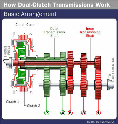

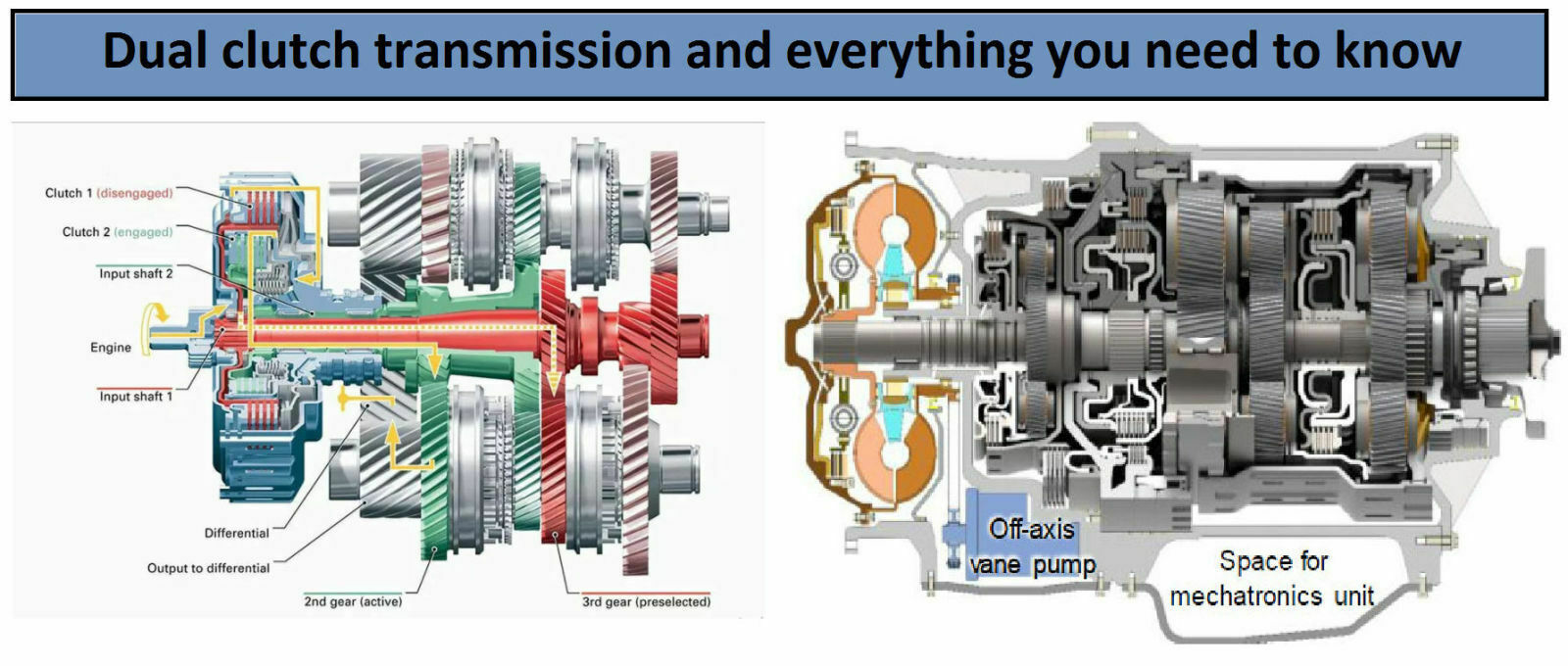

DKG
Die Abkürzung DKG steht für Doppelkupplungsgetriebe, bei VW nennt man das ganze DSG was soviel wie Direktschaltgetriebe bedeutet. Im angelsächsischen Raum kennt man sowas als Dual Clutch Transmission, kurz DCT. Was ist das denn jetzt schon wieder und wie funktioniert das? Nun, Ihr wisst jetzt wie ein ASG funktioniert und ein DSG funktioniert im Prinzip nicht viel anders. Der große Vorteil des DKG ist eben die namensgebende zweite Kupplung. Ja, diese Getriebe haben zwei Kupplungen. Auch das DKG funktioniert nach dem "Männchen im Getriebe" Prinzip nur das hier quasi zwei Männchen im Getriebe sitzen. Das eine ist für die geraden Gänge zuständig, das Zweite für die ungeraden Gänge. Man hat also immer eine Kupplung die den Kraftschluss herstellt und eine Kupplung die den nächsten Gang bereits "fertig geladen" hat. Dies hat den großen Vorteil das nur die eine Kupplung gelöst werden muss und die nächste kommen lässt. Das Ganze passiert natürlich vollständig automatisiert. Dies minimiert die Zugkraftunterbrechung auf ein Minimum.
Mit ein Grund warum Autos mit DKG auch immer so abartig vorwärts gehen und auch unmerklich schalten, wenn es denn funktioniert! Dazu kommt das man hier weniger Effizienzverluste, verglichen mit einem Wandler, hat da man hier ja im Prinzip ein Schaltgetriebe vor sich hat. Diese Getriebe kommen gerne in Performance Autos zum Einsatz. Hier kommt es eh nicht auf Alltagstauglichkeit oder Dauerhaltbarkeit an. Damit wären wir auch schon bei einer Schwäche der DKGs. Wie Ihre Brüder mit einer Kupplung, haben auch diese Getriebe bei vielen Herstellern Probleme mit der Dauerhaltbarkeit. Egal ob DSG, DKG, Powershift oder wie Sie auch heißen, früher oder später machen die Getriebe bei vielen Herstellern massive Probleme. Meistens macht sich das durch extrem ruppige Schaltvorgänge bemerkbar oder gleich durch Aussetzer bei denen das Getriebe den Gang nur nach langem hin und her findet. Viele Hersteller sind deshalb hingegangen und haben die Ölwechselintervalle extrem verkürzt. Hilft aber leider nichts wenn die Getriebe zum Teil keine 30.000km schaffen ohne Probleme zu machen. VW soll das Thema mittlerweile einigermaßen im Griff haben, nachdem es auch hier bei den frühen 6-Ganggetrieben sowie 7-Gang DSGs mit trocken laufenden Kupplungspaketen massive Probleme gab.

Wir schreiben mittlerweile das Jahr 2021, es ist immer noch Saisonpause und dank Corona bleiben einem noch weniger Möglichkeiten zur Ablenkung als sonst schon. Caprice fahren? Geht während der Saisonpause nicht, wäre bei dem kalten Schmuddelwetter aber auch eher schade um die Autos. Weiter an der Vespa schrauben? Ginge schon, habe ich zum Teil auch gemacht aber auch da blieb so ganz eigentlich nicht mehr viel über, davon ab wird das Gegenstand eines anderen Artikels ;)
Die Glotze gibt auch nichts Anständiges her, Kino kann man vergessen und die ganzen Blockbuster halten die Filmgesellschaften wohlweislich zurück bis die Kinos wieder regulär offen haben. Von den wenigen Filmen die über Streamingdienste veröffentlich werden ist auch kaum was brauchbares dabei. Also muss man sich was anderes suchen. Da meine bessere Hälfte und ich schon seit einem knappen Jahr auf dem etwas sportlicheren Trip sind und ich somit das Fahrrad fahren wieder für mich entdeckt habe (Danke Corona! ;)) kam die Überlegung das meine bessere Hälfte ja auch wieder ein Fahrrad wollte, nachdem Schwiegermama Ihr altes Jugendrad wegen Nichtbenutzung (wohl eher diverser Standschäden) entsorgt hat :D

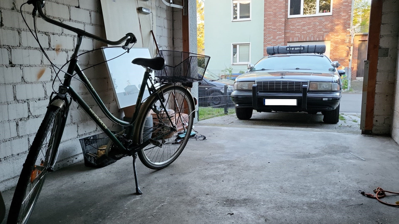

Um die Wogen wieder etwas zu glätten musste also Ersatz her. Ein Neurad kam nicht in Frage. Sooooo viel fahren wir auch nicht als das es lohnt mehrere hundert Euro für ein brandneues Fahrrad auszugeben das dann die meiste Zeit eh nur herumsteht. Meine Frau hatte mal in einem Fahrradladen ein retro angehauchtes Hollandrad gesehen, Babyblau keine besonderen Komponenten. Preis: 749€! Ouch! Keine Option bei der zu erwartenden Fahrleistung. Auch andere vernünftige Fahrräder gehen gut und gerne bei 600€ los. Darunter findet man viel Zeugs von zweifelhafter Qualität.
Davon ab sind die Ansprüche meiner besseren Hälfte an ein Fahrrad auch jetzt nicht groß. Sie braucht kein E-Bike, keine sauteure Supergangschaltung, kein Fahrwerk bei dem selbt ein Motorrad neidisch werden würde und auch keine Bremse auf Formel 1 Niveau. Für Leute wie uns die das Radfahren eher pragmatisch und ein teures Fahrrad nicht als Ausdruck von Status sehen reicht da auch was Gebrauchtes. Es sollte lediglich von der Rahmenröße für Sie passen. Das war es auch schon an Vorgaben :)
So entschieden wir uns mal eBay Kleinanzeigen zu durchstöbern, gerade Fahrräder werden darüber ja gerne mal angeboten. Dort fanden wir auch schnell eine Auswahl an günstigen Fahrrädern die zwar gebraucht waren, aber eben noch Potenzial hatten :) Ich hätte ja so ein Retro Bike, passend zu meinem Cruiser-Bike, cool gefunden. Nur meine bessere Hälfte war von der Idee nicht ganz so angetan :(
Also sollte es eher was in Richtung Trekking/Cityrad werden, halt das was man so als klassisches Stadt- und Freizeitfahrrad so kaufen kann und was in den 90ern auch so üblich war. Ihr altes Fahrrad ging in die Richtung, deshalb sollte das "neue" auch in die Richtung gehen ;) Wir fanden dann auch schnell ein Fahrrad welches gleich bei uns um die Ecke stand. Ein altes Hercules Sumatra, optisch irgendwo Mitte/Ende 90er Jahre also schon so ziemlich die Richtung die meiner Frau so vorschwebte weil nahe am alten Fahrrad. Farbe: Grünmetallic mit goldenen Schutzblechen. Spätestens da war meine Frau eh schon hin und weg. Bei Frauen sind solche Details ja immer unheimlich wichtig ;) :D
Zugegeben, so hässlich ist die Farbe auch nicht und der Rahmen mit seinem tiefen Einstieg kommt meiner Frau durchaus entgegen.
Begutachtung und Probefahrt
Das Rad hat mehrere Jahre mehr oder weniger ungenutzt im Keller gestanden, ein Aufkleber der Polizei mit "Radführerschein 2011" belegte dies eindrucksvoll :D Der Rahmen ergab eine gute Grundsubstanz. Da war nix durchgerostet oder ernsthaft gammelig wie bei so manchem Laternenparker. Lediglich ein bisschen dreckig ist das gute Stück, aber das lässt sich ja einfach beheben. Eine kurze Probefahrt ergab das die Schaltung wohl mal eingestellt/gereinigt/gewartet gehört, die Bremsen mal erneuert gehören und die Reifen halt am Ende sind.
Der vordere hält die Luft nicht anständig, der hintere ist Glatze. Soweit die üblichen Mängel und Standschäden, aber ich hab für das Ding einen zweistelligen Betrag gezahlt und die Grundsubstanz ist mehr als in Ordnung und der Frau gefiel die Optik. Alles andere lässt sich richten oder erneuern/aufrüsten. Also eingeschlagen und das Ding kurzerhand mit nach Hause genommen.
Danach erst einmal eine weitere Bestandsaufnahme gemacht und festgestellt das die Lampe hinten es nicht tut. Da ich das aber eh auf LED upgraden wollte, war das nichts worüber ich mich jetzt geärgert hätte. Die ursprüngliche verbauten Leuchten machen nicht mal einem Teelicht Konkurrenz. Wahnsinn wie ich es als Kind geschafft habe mit so einer Funzel in der Dunkelheit nicht überfahren zu werden :confused:
An dem Fahrrad sollten noch andere Überraschungen lauern und da rächt es sich auch ein bisschen das ich bei Fahrrädern absolut kein Experte bin, aber dazu später mehr ;)
Was haben wir da eigentlich?
Da ich ja immer gerne wissen will was ich da genau habe um den Technikmonk in mir zu befriedigen musste natürlich mal in aller Ruhe geschaut werden was ich da jetzt eigentlich gekauft habe. Mein Indiana Jones Gen hat mich da nicht losgelassen und ich habe angefangen ein bisschen nachzuforschen und mich in das Thema Fahrrad einzuarbeiten.
Schaltung
Die Schaltung ist eine Shimano Alivio in 3x7 Ausführung, soweit so üblich für die 90er wo Fahrräder gar nicht genug Gänge haben konnten. Heute geht man von dem Trend wieder weg und man verbaut eher Schaltkassetten mit mehr Gängen, dafür nur einem Ritzel an der Kurbel und einer entsprechend sinnvollen Spreizung der Gänge auf der Kassette.
Dem Modellcode nach wurde die Schaltung an unserem Exemplar wohl irgendwann ab 1997 verbaut. Grob geschätzt würde ich sagen das Rad ist also irgendwann zwischen 1997 und 1999 gebaut/verkauft worden. Alivio gehört bei den Einsteigerkomponenten immer noch zu den besseren, ist allerdings immer noch weit entfernt von einer Deore die bei Shimano ja schon sowas wie die solide Mittelklasse darstellt und heute bei vielen Fahrrädern der Standard ist. Heute sind Schaltungen eh deutlich besser als früher, selbst die billigen Serien funktionieren ordentlich. Die Naben sind auch Shimano und aus der Altus Serie, also hier von der billigen Sorte ;)
Geschaltet wird das ganze über einen SRAM Gripshift. Die Griffe sind aber schon was abgegrabbelt, der zur Schaltung der Ritzel auf der Kurbel hakelt auch etwas. Mache ich VIELLEICHT (Ha, der war gut!) neu.
Beleuchtung
Die Beleuchtung ist wie gesagt von der eher rudimentären Sorte und steht auf der Abschussliste. Der Frontscheinwerfer ist echt funzelig, da sieht man in der Stadt überhaupt nichts mit. Das Rad hat ab Werk eine Eindrahtverkabelung, heißt es gibt kein eigenes Draht für die Masse sondern die Masse wird über den Rahmen geholt. Ist zwar einfacher, aber in der Theorie auch defektanfälliger weil dafür ein Stück des Kabels abisoliert sein und am Rahmen aufliegen muss. Bei dem Hercules Rad hat man das scheinbar über die Schutzbleche realisiert, da hat man die Kabel auch in der Umlegekante montiert. Muss ich mal sehen ob ich das mit den neuen Kabeln auch wieder so nett hinbekomme oder ob ich mir dabei sämtliche Finger breche. Der Dynamo unterstützt die Zweifachverkabelung erfreulicherweise. Nicht das mir das was in meinem jetzigen Vorhaben einen Vorteil verschaffen würde, aber immerhin. So muss ich das Teil nicht unbedingt neu machen.
Ansonsten ist an dem Rad nix Spannendes dran. Damit war die Bestandsaufnahme dann auch abgeschlossen und somit konnten wir uns so langsam der Planungsphase widmen.
Der Schlachtplan
- Neue Reifen incl. Schläuche und Ventile
- Einmal Rundumschlag Bremse incl. Umrüstung von Cantilever auf V-Bremse
- Beleuchtung von Eindraht was weiß ich was, auf Zweidraht LED incl. Standlichtfunktion vorne und hinten umrüsten
- Schaltung säubern und einstellen lassen, neue Schaltzüge, vielleicht neue Gripshifter
- Nachrüstung von Gepäckkörben für eventuelle Einkaufsfahrten
Wer mich kennt weiß das dies nur der erste, grobe Plan ist und dank meinem Glück und meiner Ideen entweder unvorhergesehene Reparaturen auftauchen oder ich über irgendwas stolpere was ich unbedingt haben muss. Die Vespa grüßt recht herzlich! ;) :D
Teilesuche
Bremse
Nachdem der Plan aufgestellt war, musste natürlich erst einmal geschaut werden was ich da so verbauen kann und was nicht und welche Möglichkeiten es da überhaupt so gab. Ursprünglich spukte mir mal die Idee mit Scheibenbremsen im Kopf herum, aber davon musste ich mich schnell wieder verabschieden. Es hätte zwar passende Laufräder gegeben, aber der Rahmen hat keine Aufnahmen für die Bremszangen. Blöd gelaufen! Allerdings kann man das Rad problemlos auf eine V-Bremse umbauen. Die bremst zwar, laut Meinung von vielen Hobbyradlern, nur minimal besser als eine gut eingestellte Cantileverbremse, lässt sich dafür, meiner bescheidenen Meinung nach, nach dem Belagtausch einfacher justieren da man hier, im Gegensatz zur Cantileverbremse, mit zwei Händen auskommt :D

Jetzt ist an dem Ding wirklich alles getauscht was nicht nach Rahmen aussieht. Im Prinzip ist das Rad jetzt einmal vollrestauriert. Das hält jetzt noch einmal 20 Jahre.
Überrascht war ich dann von dem Preis, war er doch tatsächlich noch ein gutes Stück unter dem was ich nach all den unvorhergesehenen Reparaturen erwartet hatte. Die Fahrt nach Hause stellte mich aus zufrieden, die Shifter funktionieren gut, brauchen aber etwas Fingerspitzengefühl da die nicht so grobmotorisch funktionieren wie die alten ;) Die Bremse tuts auch, Fahrrad liegt gut auf der Straße und auch sonst gibt es keinen Grund zur Beschwerde. Die neuen Griffe passen super zu den der neuen Shifter und das obwohl die gar nicht für die Shifter gedacht waren. Man würde jetzt nicht annehmen das die Griffe nicht dazu gehören :cool: Mir gefällt es und meiner Frau wird es sicherlich auch gefallen :)
Das Schaltverhalten ist deutlich definierter und sauberer als bei meinem eigenen Rad, zeigt mir aber nur das ich da auch mal ran muss aber das gibt sicherlich Stoff für einen eigenen Artikel ;)
Die Übergabe erfolgte dann auch sofort und die Frau strahlte beim Anblick des Rads. Alles richtig gemacht würde ich sagen :cool: Schwiegermama war auch dabei und ließ es sich nicht nehmen auch mal eine Runde zu drehen. Auch Sie war von dem Rad sehr angetan :)
Aber was haben wir denn jetzt hier alles nettes montiert? Die Kassette ist eine einfache 7-fach Kassette von Shimano, die HG 41 und die reicht für die Schaltung auch. Die Spreizung ist 11 - 28 (11-13-15-18-21-24-28). In Verbindung mit dem neuen Sunrace Kettenblatt (22/32/42) ergibt sich eine Bandbreite von ziemlich genau 500%. Schon ganz schön breit für so eine alte Kettenschaltung! Aber klar, bei 21 Gängen kommt da schnell mal was zusammen wenn die Ritzel entsprechend schlau gewählt sind. Mit dem Contec CBB-100 ist ein solides Innenlager in den Rahmen gewandert welches die nette Eigenschaft hat das es mit Shimano Werkzeug kompatibel ist :) Ansonsten halt noch der ganze Kleinkram wie Kette, Kabelzüge und so weiter.
Nachdem die ganze Technik erledigt war gab es noch ein kleines i-Tüpfelchen, ich liebe ja kleine Details ;) Mir war aufgefallen das vorne am Steuerrohr wohl mal ein Aufkleber/Emblem war, diverse Klebereste zeugten davon. Da ich das da vorne aber irgendwie als nackt empfinde wenn da nichts ist habe ich mal ein bisschen gesucht und in der Bucht eine schöne Plakette von Hercules gefunden die auf das Rad passen müsste :) Macht doch was her, oder? :cool:
Das Ende
Damit wäre das Rad dann, passend zum sich abzeichnenden frühlingshaften Wetter, fertig :cool: Im Prinzip ist das Ganze jetzt wieder etwas ausgeartet und das Ding ist bis auf den Rahmen und das vordere Laufrad neu :D Aber hey, Nachhaltigkeit ist doch jetzt trendy und ich finde es immer besser so einem alten Schätzchen noch einmal eine Chance zu geben als es wegzuwerfen und einfach was neues zu kaufen.
Und ganz ehrlich? Das Ding fährt jetzt so gut das ich es auch fahren würde, wäre der Lenker etwas breiter und der Rahmen vielleicht einen Tacken höher!
Mal ganz davon ab gesehen das mich ein vergleichbares Rad in neu immer noch mehr gekostet hätte als das Alte incl. aller Reparaturen, Ersatzteile und Verschönerungen. Zusätzlich habe ich etwas über Fahrräder gelernt, etwas wovon ich vorher 0,0% Ahnung hatte. Mein Wissen über Fahrräder beschränkte sich darauf das es Pedale hat und das man sich damit fortbewegen kann ;) Jetzt kann ich immerhin die wichtigsten Teile an einem Fahrrad auseinanderhalten und gewisse Dinge kann ich jetzt auch selbst erledigen :cool:
Die Frau ist glücklich, Schwiegermama ist glücklich, ich bin zufrieden, die Umwelt wurde geschont und mein Geldbeutel bis zu einem gewissen Grad auch ;) Das war es auch schon von dem "kleinen" Winterprojekt. Vielen Dank für die Aufmerksamkeit :)

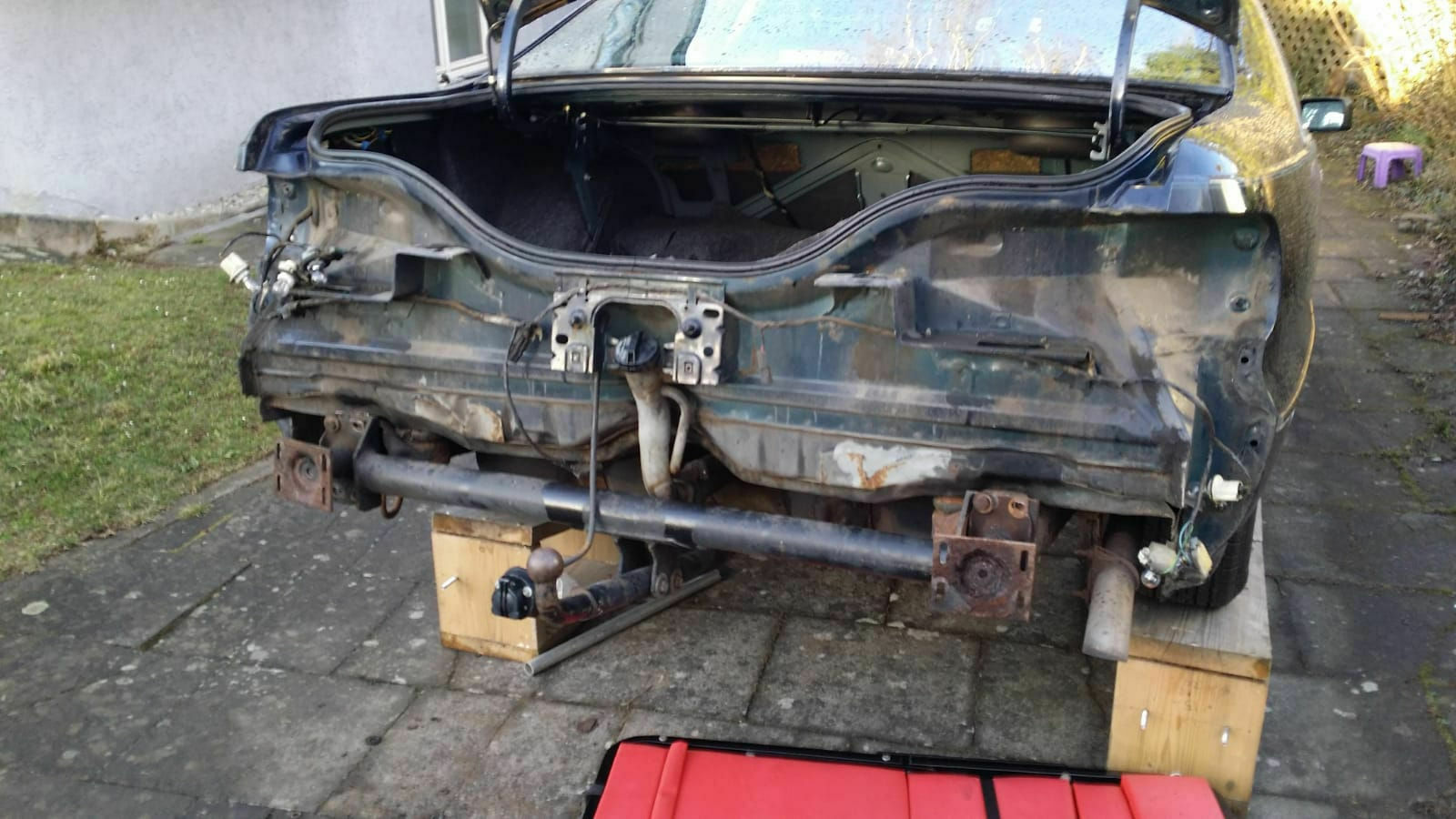

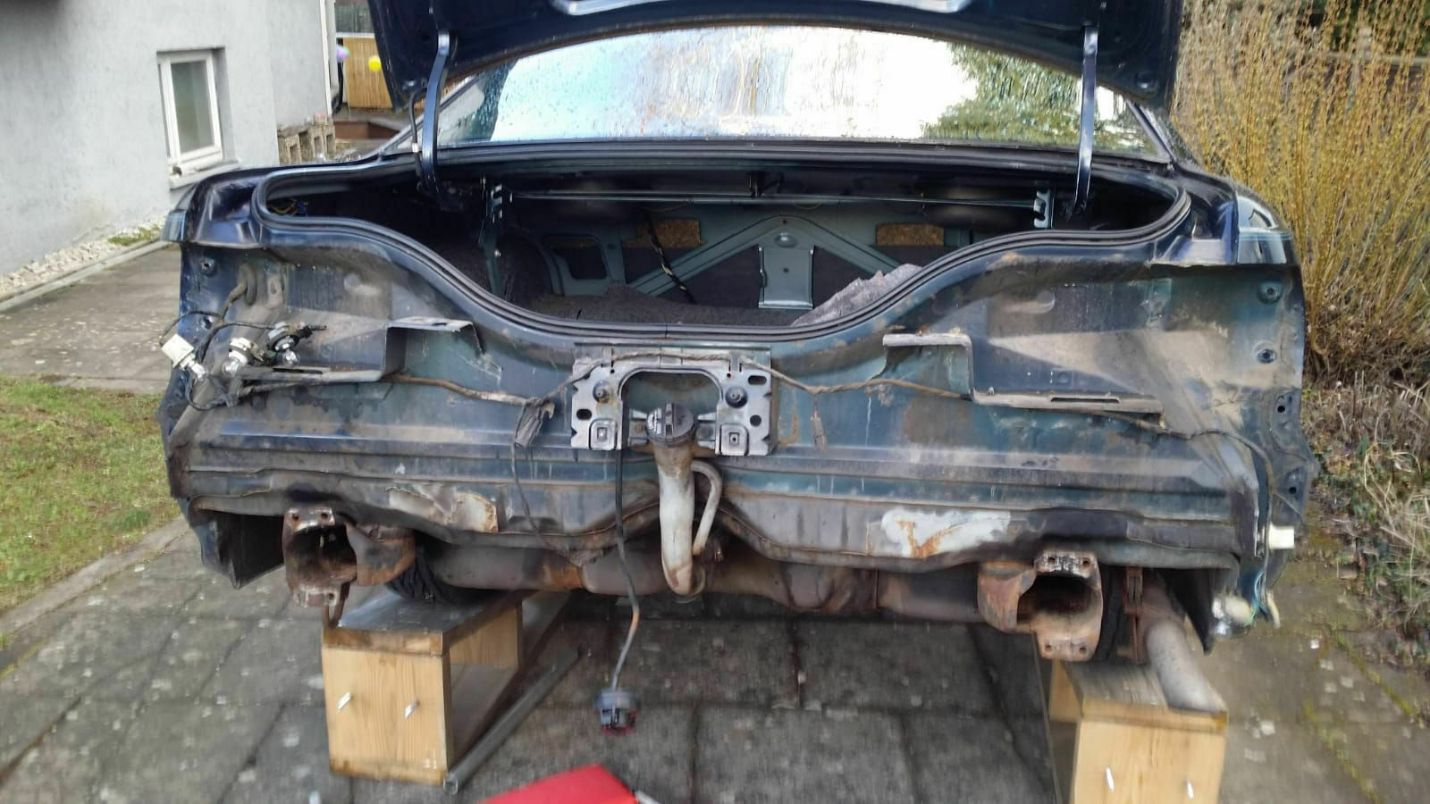

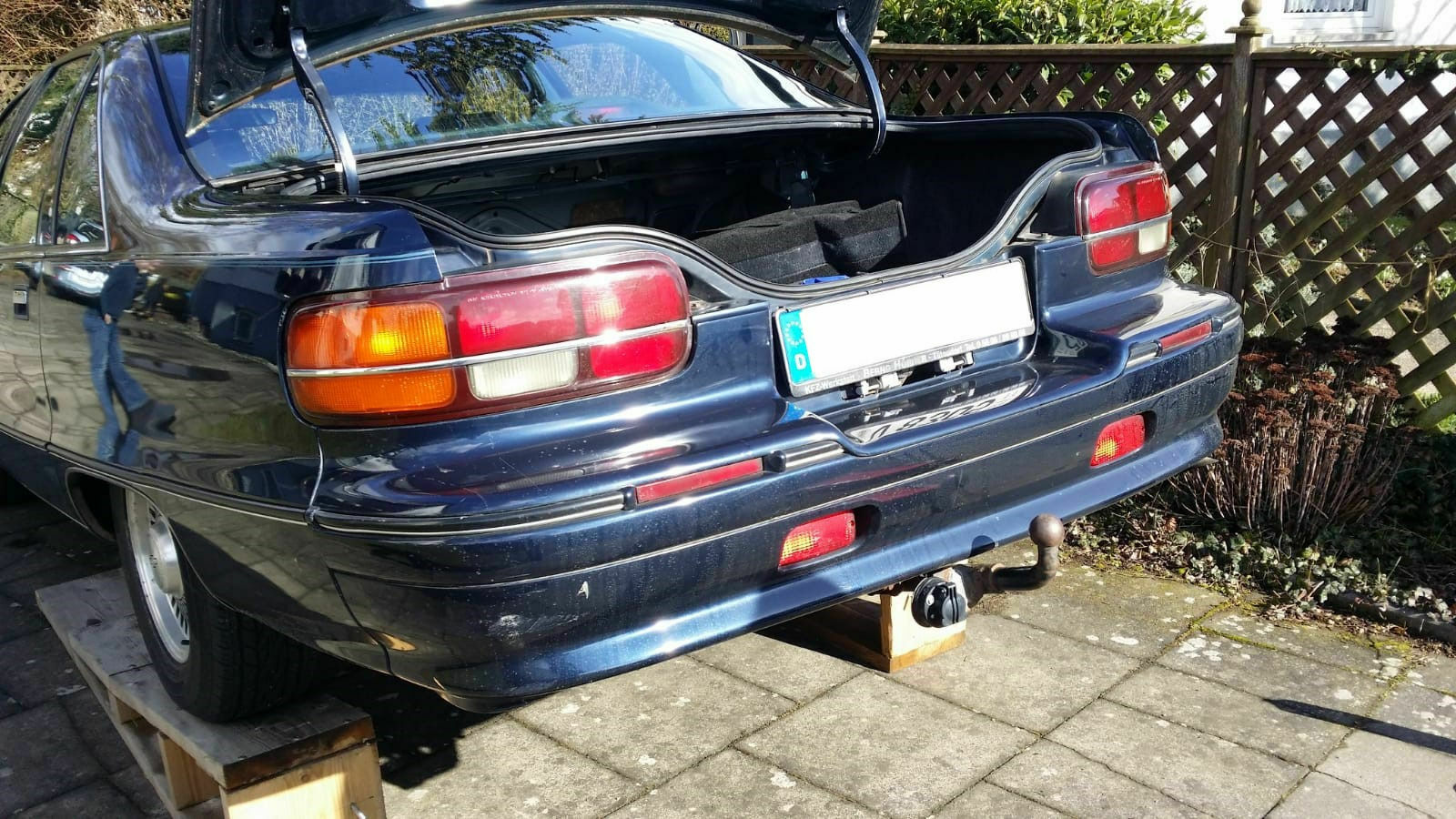

Punkt 1: Die Sache mit dem Haken
Durch die ganze Geschichte bin ich dann auch wieder auf die Anhängerkupplung gekommen. Zum einen habe ich die in mittlerweile 7 Jahren Besitz nicht einmal genutzt, zum anderen fehlt mir der Lappen um damit die volle Anhängelast auszunutzen. Meine Frau fand das Teil immer schon hässlich und jeder andere eigentlich auch. Da ich mir daran auch mehr als einmal das Schienbein angehauen habe stand der Entschluss dann nach all den Jahren fest. Das Ding soll weg! Wäre also schon einmal der erste Punkt für die Liste für 2021 :) Potenzielle Interessenten hätte ich auch schon dafür und Papiere braucht man dank Typenschild auch nicht.
