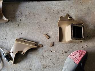

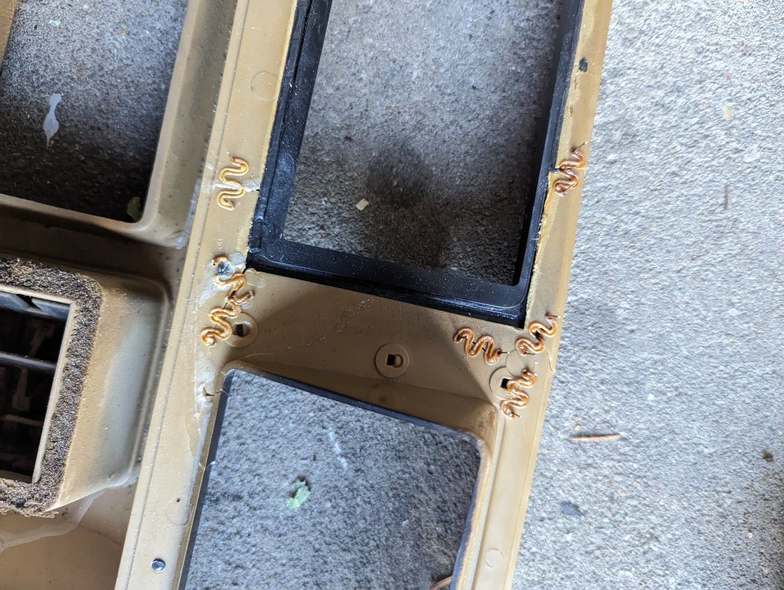

Weiter ging es mit dem Dashboard, dieses lag jetzt auch schon 7 Monate unangetastet in der Garage und eigentlich wollte ich das Ding auch endlich mal, im wahrsten Sinne des Wortes, aus den Füßen haben. Also hab ich mich wieder hingesetzt, Teile zusammengepuzzlet und alles geklebt. Da ich mir sicher war das der Mist wieder bei der nächstbesten Gelegenheit brechen wird, habe ich mir dieses Mal eine dieser Schweißpistolen besorgt mit denen man diese Metallgeflechte in das Plastik einschweißen kann. Damit verbindet man den Bruch nicht nur, sondern stabilisiert Ihn auch von innen. Wer sich noch an die Bilder vom letzten Mal erinnert kann sich denken wie viele von den Dingern jetzt in der Rückseite der Verkleidung stecken. Hatte aber den Vorteil das ich mit den Dingern auch wieder die Blende von hinten an die Verkleidung schweißen kann. Das hat mit dem Kleber leider nur so semi geklappt, bei der Methode muss man nur lange genug draufhalten und die Blende gegen die Verkleidung drücken. Dann kurz warten bis der Kunststoff wieder ausgehärtet ist und schon hält das Ganze 🙂
Glaube für die Nummer hab ich auch wieder Abende verbraten, aber was macht man nicht alles für die Autos?
Ich bildete mir auch ein das der ganze Kram jetzt stabiler ist als nur durch das Kleben. Allerdings mache ich mir da auch keine Illusionen, ich weiß das der Kram wieder an irgendeiner Stelle bricht wenn man nicht aufpasst. Naja, solange der Einbau klappt sollte da erstmal nicht viel passieren. Ich streichle das Ding ja nicht permanent 😁

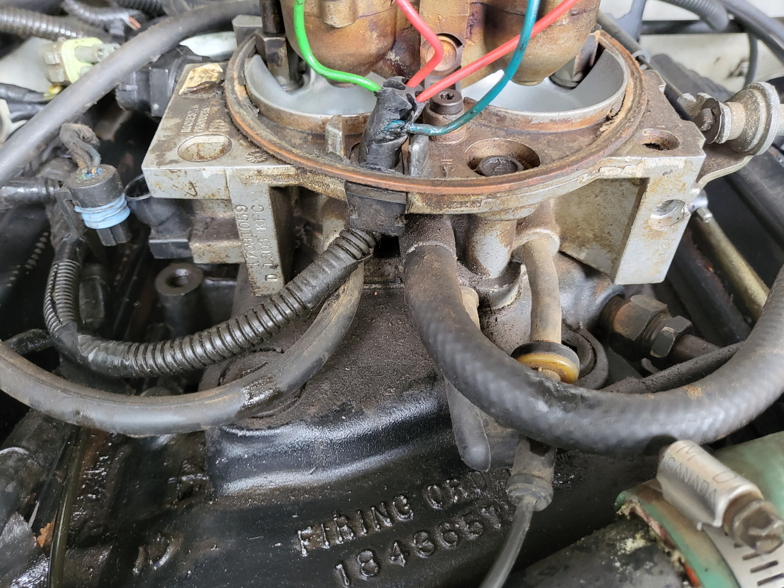

Kauf dir ein Cop Car haben Sie gesagt, das wird toll haben Sie gesagt. Tja, leider nicht immer. Kaum hatte ich, mal wieder, den großen Rundumschlag geprobt, tat sich auch schon die nächste Baustelle auf. Mir war schon länger aufgefallen das die Brücke auf einer Seite etwas ölig ist. Bei näherer Begutachtung stellten ein Freund und ich aber fest das die Flüssigkeit auf der Brücke nicht wirklich Öl ist, sondern eher eine Mischung aus Sprit und ein wenig Öl. Von der Konsistenz entsprechend dünner als Motoröl, aber eben auch nicht so flüssig wie Sprit.
Interessanterweise lag das Zeug nur auf der Beifahrerseite. Eine nähere Begutachtung des inneren des Luftfilters förderte dann genau den gleichen Film aus Sprit und Ölnebel zutage. Gut, das Öl wird von dem PCV-Schlauch kommen, auch weil auf der Seite kein Ventil verbaut ist. Was mir mehr Sorgen bereitete, war der Sprit. Meiner Meinung nach sollte der Sprit IN der Drosselklappe landen, nicht drumherum bzw. im Luftfilter. Die Vermutung: Die Einspritzung ist undicht!
Beim Fahren merkte man allerdings nichts davon. Keine Service Engine Soon Lampe, kein ruckeln, kein Leistungsverlust, kein gestiegener Verbrauch oder irgendwas das auf Probleme hindeuten würde. Allerdings verriet mir mein kleiner Computer das der Wagen im Leerlauf nicht gerade bei Lambda 1 ist und eher zu fett läuft. Das erklärt auch, warum der Wagen genau da nach Sprit stinkt, besonders im Kaltstartbetrieb wo die Lambdasonde noch nicht gegenregelt. Entweder ist da irgendwo ein kleines Spritleck oder er zieht irgendwo im Stand ein wenig Falschluft und die Einspritzung versucht das, vermeintlich zu magere Gemisch, durch anfetten auszugleichen. Wobei die Qualmerei im Kaltzustand letzterem widersprechen würde.
Wie auch immer, ich werde wohl zumindest um das neu abdichten der Einspritzung nicht herumkommen. Auch weil ich weiß das die Dichtungen an der TBI einfach irgendwann mal durch sind, so wie alle Dichtungen, die irgendwo mit Flüssigkeiten in Kontakt kommen und verschiedenen Temperaturen ausgesetzt sind. Also wieder mal ab zu Rockauto und Teile bestellt. Da ich hier gleich den kompletten Rundumschlag machen wollte, habe ich einmal den großen Überholsatz bestellt, um ja auch alle Dichtungen zu haben. In dem Kit sind die Dichtungen für zwei TBI-Typen drin. Da gab es scheinbar verschiedene Versionen für Autos und Trucks bzw. die Small- und Big Blocks. Je nach Motor und Einsatzzweck. Am Caprice kam, laut Service Manual, eine TBI aus der 200er Serie von GM zum Einsatz, genauer das Model 220.
Diese zeichnet sich durch drei größere Teile aus:
- Benzindruckregler
- Die beiden Einspritzdüsen
- Baugruppe Drosselklappe mit zwei Öffnungen, Leerlaufregelventil, Bypass für verbesserten Luftdurchfluss im Leerlauf,
Drosselklappensensor und diverse Vakuumleitungen zur Versorgung für allen möglichen Kleinkram.
Mehr ist da im Grunde nicht dran!

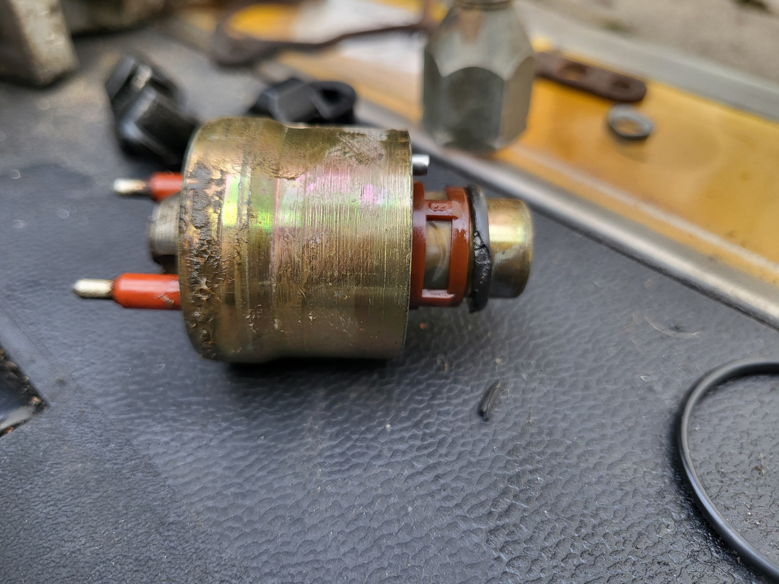

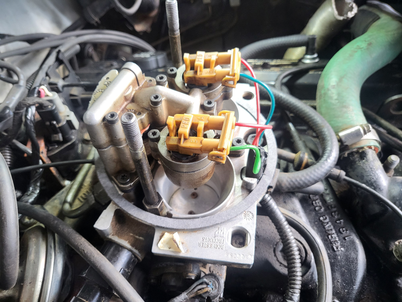

Auf den Düsen sitzen zwei Stecker, die müssen ab. Dafür drückt man am Ende den Stift und zieht den Stecker gerade nach oben. Bevor man jetzt die Drosselklappe demontieren kann, muss man alle Vakuumleitungen und diverse Sensoren abziehen. An der Front der TBI sind vier Druckleitungen, die man entfernen muss plus eine Fünfte an der Rückseite für den MAP-Sensor.
Wichtig: Hier unbedingt merken oder markieren welcher Schlauch wo gesessen hat. Ich habe mir da mit Tape und Beschriftung beholfen.
[bild=7]

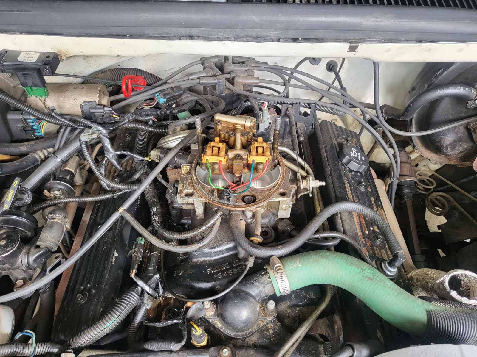

Danach zieht man den Stecker vom IAC (Leerlaufregelventil) sowie den Stecker des Drosselklappensensors. Als nächstes folgen der Gaszug sowie das Kickdownkabel. Bei Autos mit Tempomat wäre hier jetzt noch ein weiterer Zug der entfernt werden müsste, ist aber beim Sheriff nicht der Fall, also können wir uns das sparen. Den Kabelbaum der beiden Düsen kann man einfach seitlich aus dem Drosselklappengehäuse ziehen. Das ganze ist nur so ein Plastikhalter welcher seitlich eingeschoben wird.
Zum Schluss folgen die Spritleitungen. Die TBI besitzt zwei davon, eine für die Spritzufuhr und eine für den Rücklauf. Diese sitzen an der Rückseite der Drosselklappe. Die Verschraubung muss man mit einem Konterschlüssel festhalten, sonst drehen die sich ewig mit und gehen nie auf. Danach kann man die Leitungen aus der Drosselklappe ziehen. Wichtig: An den Leitungen und in den Überwurfmuttern sind kleine Dichtungen, es empfiehlt sich diese gleich mit zu ersetzen! Bei mir waren die Dichtungen an den Spritleitungen schon gar nicht mehr drin, hier war also schon mal jemand dran.
Jetzt fehlen nur noch die drei Schrauben, welche die Drosselklappe auf der Brücke halten. Jetzt kann man das Ganze VORSICHTIG von der Brücke heben. Um die Einspritzeinheit, also den Teil mit den Düsen und dem Benzindruckregler, selbst von der Drosselklappe heben zu können, müssen noch ein paar Schrauben, sowie mindestens eine der Überwurfmuttern gelöst werden. Jetzt kann man das Teil von der Drosselklappe heben. Da an dem Ganzen diverse Schrauben dran sind, sollte man sich kenntlich machen welche Schraube wo gesessen hat, um Probleme beim Zusammenbau zu vermeiden. Die Schrauben können im Normalfall relativ einfach mit einem T15 und einem T20 Torx gelöst werden. Insgesamt sind es 8 Stück. Danach hat man einmal den oberen Teil der Einspritzeinheit in der Hand und einmal den unteren Teil. Der obere Teil enthält die Membran, welche den Druckregler enthält, die untere Hälfte beheimatet die beiden Einspritzdüsen. Wichtig ist es eventuelle Dichtungsreste zu entfernen! Ansonsten können die neuen Dichtungen nicht vernünftig abdichten.
Wichtig: GM empfiehlt zum Reinigen generell Kaltreiniger. Fairerweise muss man dazu aber sagen das dies eigentlich nur dann nötig ist, wenn man das Ganze generell mal grob reinigen will und die alten Dichtungen wiederverwenden möchte. Der Grund für die Warnung liegt darin begründet, dass andere Reiniger die Dichtungen aufquellen lassen können, wodurch Sie nicht mehr richtig abdichten. Da ich aber in dem Falle eh alle Dichtungen ersetze, die mir in die Finger kommen ist das relativ egal.

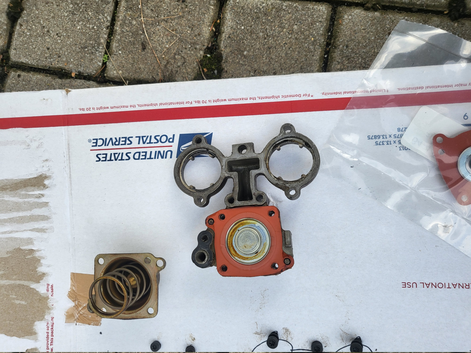

Jetzt konnte ich mich an die Membran des Druckreglers machen, während mein Kumpel sich an die Einspritzdüsen machte. Diese wird von 4 T15 Schrauben gehalten. Hier ist Vorsicht angesagt! In der Membran sitzt eine starke Feder. Wer hier einfach drauf los schraubt, ohne gegenzuhalten oder das ganze zu fixieren, riskiert das der Kram mit Schwung einmal, bis Alpha Centauri fliegt. Je nach Überholsatz, liegen dafür zwei lange, dünne Schrauben bei. Die schraubt man in zwei der Löcher, um zu verhindern das der Deckel wegfliegen kann. So kann man gefahrlos den Deckel von der Membran ziehen. Jetzt kann man die Membran gefahrlos entfernen. Auch hier wieder darauf achten, alle alten Dichtungsreste so gut es geht zu entfernen. Zum Glück hatte ich hier keinerlei Dichtungsreste die ich hätte abkratzen müssen. Ich baute die neue Membran ein und tausche auch gleich die kleine Dichtung die aussieht wie eine Acht. Hier unbedingt darauf achten das wieder alles so sitzt wie vorher, auch weil der Deckel sonst nicht richtig zugeht und nicht vernünftig abdichten kann! Jetzt kann man den Teil fürs Erste wieder zusammenbauen. Wie bereits beschrieben, hatte sich der Kumpel in der Zwischenzeit um die Einspritzdüsen gekümmert. Diese müssen erst einmal aus dem Gehäuse gehebelt werden.
Wichtig: Idealerweise klebt hierfür die Dichtung des Druckreglers noch am Gehäuse und nicht am Deckel. Falls das Gehäuse am Deckel klebt, vorsichtig entfernen und auf das Gehäuse legen. Hintergrund: Zum Hebeln muss man, idealerweise, mit irgendwas zwischen das Gehäuse und die Düsen kommen. Um hier keine Katschen in das Gehäuse zu drücken, empfiehlt sich eine Unterlage. In dem Falle die alte Dichtung.
Bei Bedarf werden auch hier nach der Demontage wieder alle alten Dichtungsreste entfernt. Auch hier hatten wir Glück das nichts verklebt war.
Wichtig: Beim entfernen alter Dichtungsreste unbedingt mit der gebotenen Vorsicht vorgehen! Die Teile sind aus Aluminium und die Oberflächen sind gedreht und entsprechend empfindlich, was Unebenheiten angeht! Also schön vorsichtig sein. Zum Glück hatte ich vom Alero noch so Dreikantschaber übrig. Die sind genau für solche Geschichten gedacht. Danach geht es so langsam wieder an den Zusammenbau.
[bild=18]
Bei der Begutachtung stellte mein Kumpel fest das hier definitiv schon mal einer dran war. Eine der unteren Dichtungen sah nicht mehr so toll aus und auch um ein paar der anderen Dichtungen war es definitiv nicht schade. Außerdem hatte wohl mal jemand versucht eine Düse falsch einzusetzen. Da gibt es wohl so Nasen die eigentlich genau das verhindern sollen. Naja, wer weiß wer da dran war?!
Jetzt kommen die Neuteile zum Einsatz:
In dem Dichtungskit sind dünne Metallringe enthalten, welche man in die Vertiefung an den Düsenhaltern einsetzt. Darüber setzt man dann den passenden Gummiring ein. Diese Prozedur wiederholt man dann auf der anderen Seite des Gehäuses. Danach kommen die neuen Einspritzdüsen zum Zug. Diese benötigen an der Unterseite noch eine Dichtung. Auch diese kleine Ringdichtung ist im Kit enthalten. Danach kann man die Dichtungen wieder in Ihre Gehäuse stecken. Wenn beide Düsen richtig im Gehäuse sitzen, kommen die nächsten, neuen Dichtung zum Zug. Einmal die Große, welche das Gehäuse mit Druckregler und Einspritzdüsen gegeneinander abdichtet und dann die Fußdichtung, welche zwischen Drosselklappe und der Baugruppe mit den Düsen sitzt. Jetzt kann man vorsichtig beide Gehäuseteile wieder zusammensetzen. Dazu wieder die 8 Schrauben von vorhin an Ihren angestammten Platz bugsieren.
Wichtig: Die Schrauben des Druckreglers mit ein bisschen Schraubensicherung ala Loctite 272 (Empfehlung Service Manual) versehen und mit maximal 3NM festziehen. Wie gesagt, das ganze Zeug braucht nicht wirklich viel Kraft.
Die Schrauben habe ich dann auch entsprechend mit ein ganz klein wenig Schraubensicherung benetzt und wieder eingesetzt. Jetzt kommen wir zurück zu den Überwurfmuttern der Benzinleitungen. Auch diese haben eine kleine Dichtung, welche getauscht werden sollte. Jetzt kann man die Einheit wieder auf die Drosselklappe packen und alles festziehen. Hier kommt dann auch diese Y-förmige Dichtung zum Einsatz. Jetzt hat man wieder eine vollständige Drosselklappe. Diese kann jetzt im Grunde wieder auf die Ansaugbrücke. In der Zwischenzeit habe ich die Drosselklappe ein bisschen gereinigt und die Dichtflächen zur Ansaugbrücke und zum Luftfilter abgeschabt. Dies ging mit Bremsenreiniger und dem Schaber ganz gut. Jetzt war es an der Zeit die ganze Baugruppe wieder mit der Ansaugbrücke zu verheiraten.
[bild=25]
Wichtig: Auch diese Schrauben zieht man nicht mit hohem Drehmoment fest, 22 NM reichen hier völlig! Auch hier ist es gut zu wissen das die Brücke ab Werk aus Aluminium ist, weshalb man die Drosselklappe, dem Gewinde zuliebe, nicht so festknallen sollte.

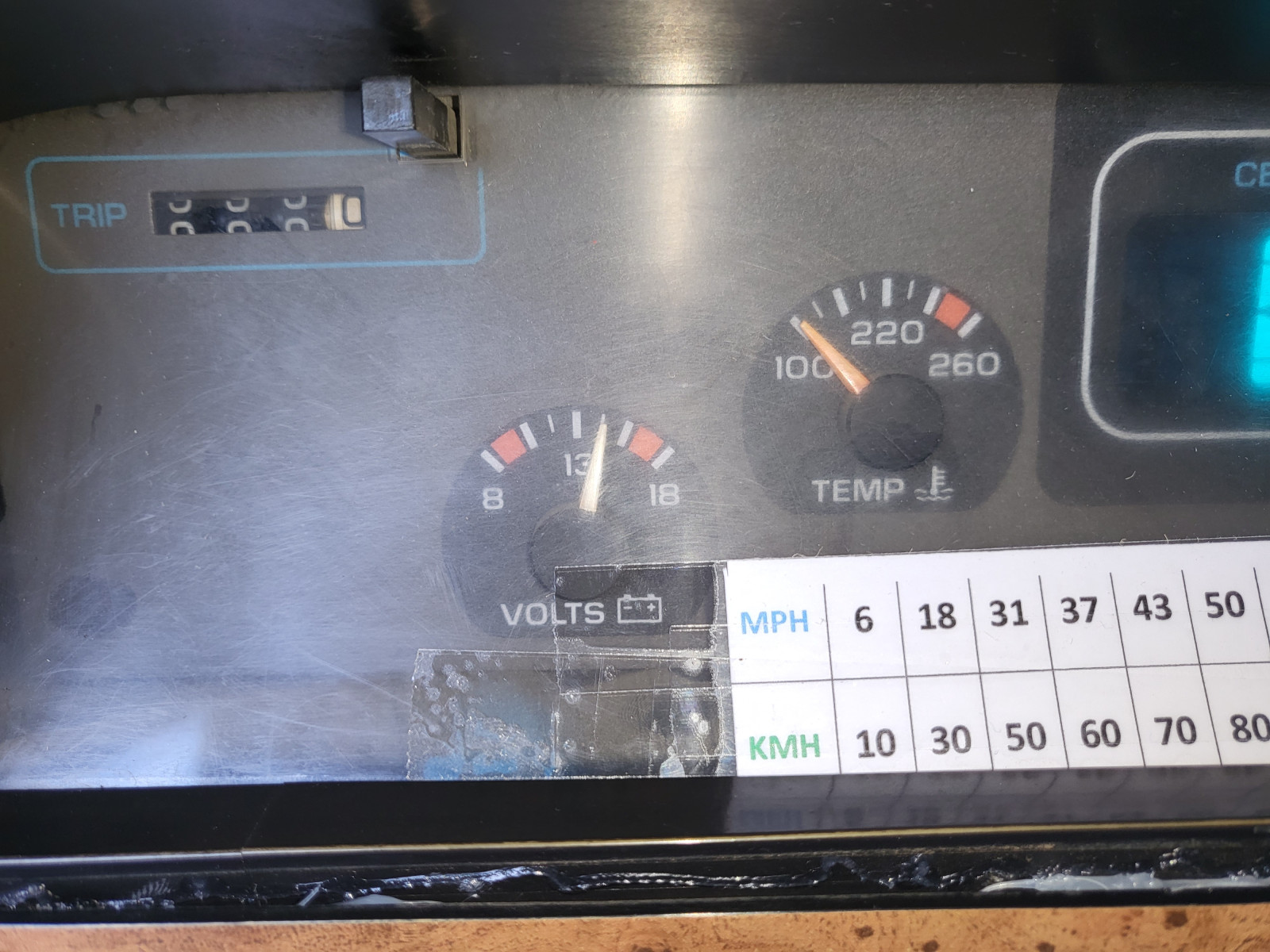

Stunde der Wahrheit:
[bild=14]
Also Motor an und schauen was die Lichtmaschine macht. Was zuerst auffiel: Stille! Das Leerlaufgeräusch war jetzt deutlich sonorer als vorher, kein klackern, klappern, nichts. Da merkt man erst wie präsent das klackern der alten Lichtmaschine war. Da musste ich dann doch mal ein bisschen Drehzahl geben um mich von dieser himmlischen Stille zu überzeugen. Hach, so leise kenne ich das Auto gar nicht 🙂 Herrlich! 😎
Da der Sheriff eine Anzeige hat welche die Ladespannung anzeigen kann, musste ich hier nicht mit einem Multimeter nachmessen. Laut Anzeige liegt die Ladespannung im grünen Bereich, die Lichtmaschine sollte also vernünftig laufen 🙂 Zumindest technisch bin ich damit erst einmal durch. Damit war ich zwar immer noch nicht zu 100% durch, aber das wird dann Gegenstand der nächsten Geschichte.

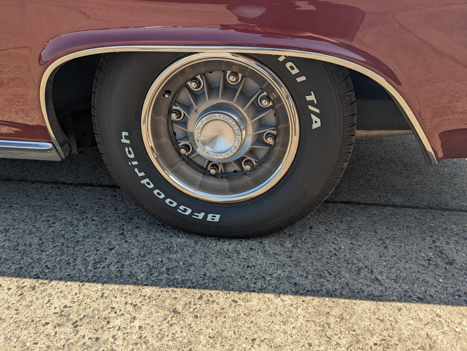

Die Überführung
[bild=2]
Vorher musste ich aber noch dringend tanken, da die Nadel wirklich nur noch wenige Millimeter vor leer stand. Vermutlich hat die Werkstatt den Tank um ein paar Liter erleichtert um Ihn einfacher abzubekommen. Also einmal zur Tränke und knapp 80 Liter reinlaufen lassen. Hmm, so leer war er dann doch nicht. Gut, vielleicht reagiert die Tanknadel durch den neuen Schwimmer anders. War ja beim Wal auch schon so. Dafür fiel mir während der Fahrt auf das die Anzeige für die Wassertemperatur nicht geht. Na wunderbar, wir haben 33°C, die Sonne ballert wie verrückt und auf dem Rückweg erwarten uns diverse Staus. Das kann ja was geben! Dazu kam das die Klimaanlage ausgerechnet jetzt beschlossen hatte nicht mehr ordentlich zu kühlen. Vermutlich muss ich da mal einen Service machen.
Dafür fällt der Farbunterschied der neuen Lenksäule kaum auf, dass hätte ich mir schlimmer vorgestellt. Zwar hat die Lenksäule jetzt immer noch ein bisschen Spiel, aber deutlich weniger als vorher. Gut, das Ersatzteil werden die jetzt nicht aufgemacht haben. Vielleicht muss man da auch noch mal die Schrauben nachziehen lassen. Aber für den Moment ist es deutlich besser und sollte den TÜV auch nicht erzürnen. Weiterhin bildete ich mir ein das der Wagen jetzt auch was ruhiger lief, in letzter Zeit bildete ich mir immer ein kleines Konstantfahrruckeln ein. Das war jetzt weg. Könnte also wirklich die Spritpumpe gewesen sein. Dazu läuft der Motor jetzt wieder was leiser, also hat die Pumpe auch schon Geräusche gemacht, aber die Lima hört man natürlich auch noch. Aber daran arbeite ich ja auch schon.
Nach einem quälend langen Heimweg, war ich mehr als froh zuhause zu sein. Noch ein kurzer Check unter der Haube ob die vielleicht vergessen hatten das Kabel vom Temperaturfühler anzuschließen. Leider war das Kabel noch dran 🙁 Hmm, muss ich mir später mal genauer ansehen.

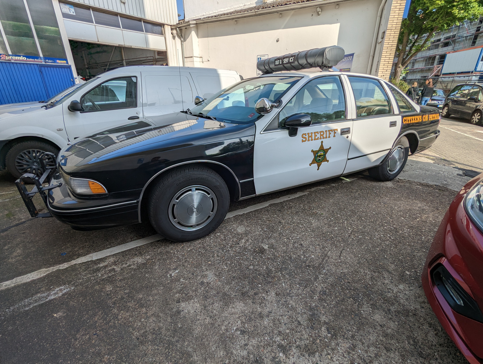

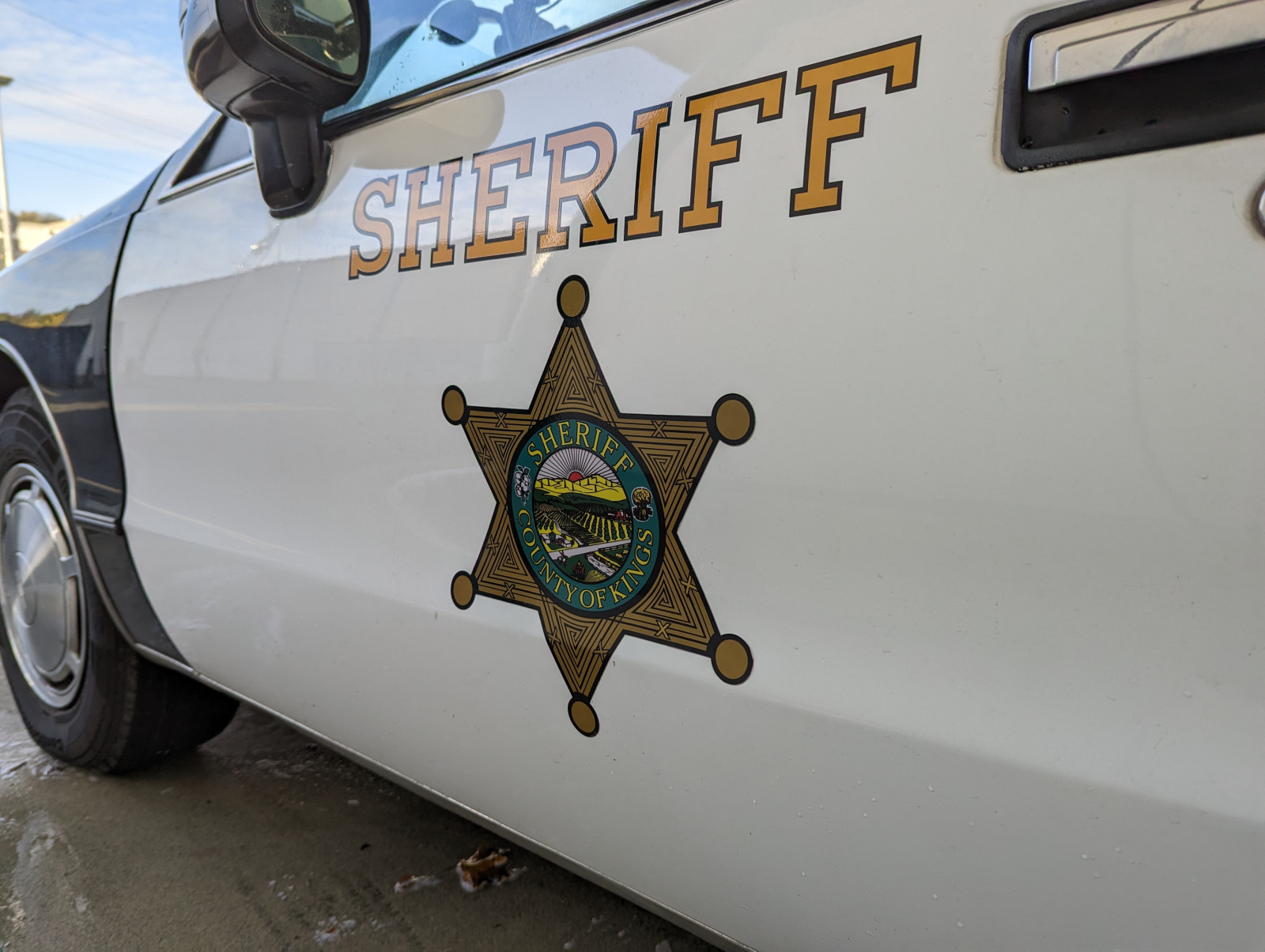

Nachkontrolle
[bild=3]
Danach noch der Check ob die Servo wieder dicht ist. Hmm, am Stabilisator ist immer noch ein bisschen Öl, aber vermutlich immer noch das Alte. Am Lenkgetriebe scheint es jetzt trocken zu sein, zumindest habe ich da kein Rinnsal mehr gefunden. Kann also wirklich sein, das hier einfach noch Reste von vorher am Stabilisator kleben. Das war auch dieses Mal nicht soviel wie vorher und eine Pfütze habe ich nach etwas Standzeit auch nicht unterm Auto gefunden. Die Stelle um das Stabilager, habe ich dann auch mal sauber gemacht. Zumindest das scheint geklappt zu haben. Jetzt wollte ich aber doch noch mal das Kabel von dem Temperaturfühler prüfen. Der Caprice hat zwei davon, einen der die Temperatur für die Einspritzanlage liefert und einen zweiten im Zylinderkopf, welcher exklusiv für die Temperaturanzeige zuständig ist. Bei europäischen Autos ist der Fühler der Einspritzanlage auch gerne mal für die Anzeige zuständig. Also kurz am Kabel gewackelt und schon hatte ich beide Käbelchen in der Hand. Okay, Kabel ab aber Stecker noch dran 😕 Das könnte dann auch schon die Erklärung sein. Also beide Kabel noch mal in den Stecker geschoben, Zündung an und et voila, die Temperaturanzeige tut wieder irgendwas. Da muss ich wohl einfach mal den Stecker erneuern lassen. Sollte kein Staatsakt werden. Und damit war ich von dem Auto für den Rest des Tages erst einmal bedient, auch weil einem die Hitze momentan einfach nur die Rübe weichkocht.
[bild=6]

Wie bereits im letzten Artikel angedeutet, ist beim Tausch des oberen Armaturenbretts genau das passiert was nicht passieren sollte. Das untere Armaturenbrett ist gebrochen 😰 🙄 🙁
Leider ist das Plastik durch all die Sonne so brüchig das zum Teil die kleinste Krafteinwirkung reicht damit der Kram bricht. Da bleiben im Grunde zwei Optionen:
1. Neues Dashboard besorgen
2. Altes Dashboard kleben
Ich persönlich bevorzuge Option 1, leider gibt es nirgends eins in der passenden Farbe. Die Tatsache das wir einen 9C1 mit beigem Innenraum haben, macht es geradezu unmöglich ein passendes Teil zu finden. Ich hatte vermeintlich ein passendes Teil in einer anderen Farbe gefunden welches man hätte umlackieren können, leider hat sich das als Betrug herausgestellt 😠
[bild=1]
Also musste ich doch das alte Teil kleben, also das was ich eigentlich nicht wollte. Naja, geht ja nicht anders. Also willkommen zum neuesten, aufregenden Puzzle von Dynamixburger. Viele tolle und brüchige Teile! In spektakulärem 1:1 Maßstab! In 3D! Zum selber kleben*! Trainiert räumliches Vorstellungsvermögen, fordert die volle Geduld und fördert die Hand-/Augenkoordination!

Jetzt wo die Teile fixiert sind, wollte ich es mit dem Schweißen probieren. Ich fing mit dem PP-Draht an, da der Großteil der Pappe aus dem selben Material ist und der Schmelzpunkt mit 250°C niedriger ist als bei ABS. Aber irgendwie ist eher die Verkleidung geschmolzen als der PP-Draht 🙁 😠 Dann probierte ich es mit dem ABS, dieses hat einen Schmelzpunkt von 350°C. Lustigerweise hat das mit dem ABS, trotz des höheren Schmelzpunktes, deutlich besser funktioniert. Klar, stellenweise sieht das ganze schon wurstig aus. Aber wenn man den Aufsatz richtig ansetzt und den Draht entsprechend nachdrückt funktioniert das erstaunlich gut! Grundsätzlich funktionieren tut es schon mal. Toll aussehen tut es so natürlich nicht, wobei immer noch eleganter als die Lösung mit dem Holzbrenner. Aber zum einen sieht man das im eingebauten Zustand nicht mehr und zum anderen geht es ja darum das der ganze Spaß eine feste Verbindung eingeht und das scheint funktioniert zu haben. Zumindest war der Kram wenige Sekunden später schon fest miteinander verbunden. Ich beschloss an anderen Stellen noch ein wenig zu üben und dann zu warten wie es am nächsten Tag aussieht wenn alles normal abgekühlt ist. Wenn es dann hält und nicht abbricht habe ich die Lösung 😎
Am nächsten Morgen habe ich mir das Ganze also mal angesehen. Mal angehoben, ein bisschen dran gewackelt und alles hielt an Ort und Stelle. Operation geglückt, würde ich sagen! Also geht das als gute Reparaturmethode durch 😎 Wir spulen ein paar Tage vor zum 31.10.2021. Die Saison ist für den Sheriff gelaufen und da ich in Batteriepflege für dieses Jahr Besserung gelobt hatte, fuhr ich zur Garage um die Batterie auszubauen. Das war die perfekte Gelegenheit auch die beiden Türpappen mal eben schnell auszubauen. Der Ausbau ging dann auch relativ schnell, da die Pappen auf beiden Seiten an keiner einzigen Halteklammer mehr hingen und die eigentlich nur noch am Fensterrahmen festhielten. Das ist ein Punkt den ich bei den neuen Pappen unbedingt beachten muss! Da waren nämlich auch nicht mehr alle Klammern dran, ich müsste aber genug Klammern haben um an beide Pappen wieder alle Klammern dranzukriegen. Muss ich nur mal Schauen ob ich das irgendwie klebe oder am Ende einfach mit dem Plastik verschweiße. Haltbarer wäre natürlich letzteres. Beim Ausbau ist mir dann auch leider die Blende vom Türgriff an der Fahrertür gebrochen, was mir in dem Falle aber entgegenkam da ich den Mini Inbus für den Schalter der Spiegelverstellung vergessen hatte 😁 Keine Panik, ich hatte ja extra die Blende vom Schlachter mitgenommen da ich ja die restlichen drei eh neu machen wollte und ich da ja mehr oder weniger Neumaterial verbaue.
