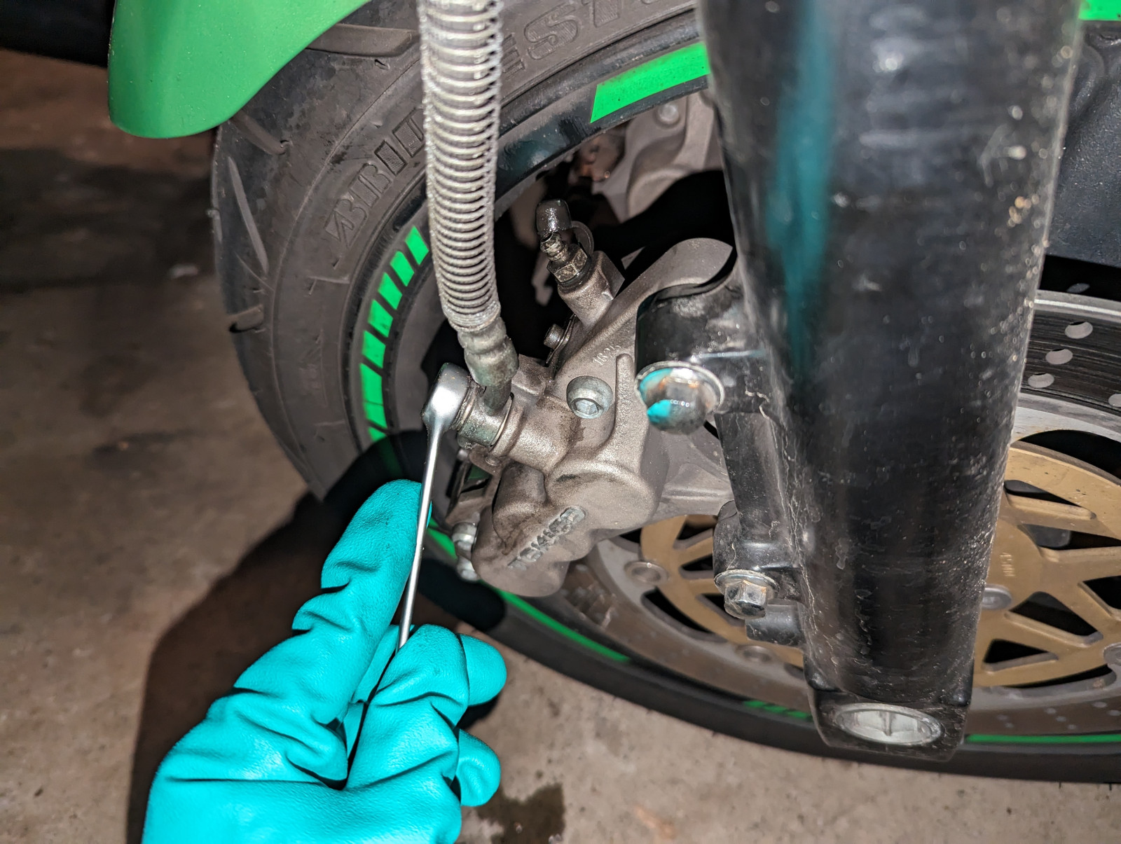

Beim letzten Mal hatte ich ja schon einiges an Eddie gemacht, aber das Klappern wurde nicht besser. Eine alte Audioaufnahme zeigte auch das Eddie als ich Ihn gekauft hatte noch nicht so stark geklappert hat, auch nicht beim Gas geben. Da wird sich dann wohl, hoffentlich (nur), endgültig das Prallblech im Krümmer verabschiedet haben. Ist eine alte ZRX Krankheit und hat bisher jeden erwischt. Jetzt also, höchstwahrscheinlich, mich!
Gut, nach 60.000 km auf der Uhr kann das passieren und ich bin ja jetzt auch schon den ein oder anderen Tausender gefahren seit dem Kauf. Liegt also im Bereich des Möglichen! Jetzt hat man mehrere Möglichkeiten:
1. Man räumt den originalen Krümmer leer und macht sich eine Heidenarbeit das Ding wieder zusammenzudengeln bzw. zahlt jemandem viel Geld dafür das er es für einen tut.
2. Gebrauchten Originalkrümmer besorgen
3. Man besorgt sich einen Aftermarketkrümmer
Auf Möglichkeit 1 habe ich ehrlicherweise keine Lust. Da stehen Aufwand und Ergebnis in keinem Verhältnis, mal davon ab das gleich jeder Cop da Manipulation wittert sollte er/sie/es bei der Kontrolle eine Schweißnaht am Krümmer sehen. Dazu müsste ich den Krümmer dann auch einmal äußerlich überholen lassen wenn ich schon mal dabei wäre. Viel Aufwand für relativ wenig Ergebnis wenn man es so ausdrücken will.
Möglichkeit Nummer 2 ist mir zu unsicher, weil mir keiner garantieren kann das dann da nicht auch das Blech lose ist oder sich dieses zeitnah nicht wieder auch losvibriert. Wäre verdammt ärgerlich wenn man sich die Arbeit macht und man stellt beim ersten Starten fest das es immer noch scheppert oder nach wenigen 1000 km wieder anfängt.
Bleibt nur noch Möglichkeit Nummer 3! Voraussetzung: Edelstahl wäre ganz nett, der OEM-Pott MUSS wieder dran. Das engt die Auswahl dann schon ein. Es gibt zwar einige Anlagen für die ZRX, aber natürlich nur in Kombination mit den hauseigenen Zubehörtöpfen, die Hersteller wollen ja schließlich was verdienen! Dazu kommen viele Anlagen gleich mit dem Hinweis "nicht für den Straßenverkehr zugelassen" oder für die Krachmacher unter uns "Racing Krümmer"! Somit bin ich dann schlussendlich bei Black Widow gelandet. Der Krümmer ist aus Edelstahl, rostet also schon einmal nicht mehr und er hat den Charme das ein Adapter mitgeliefert wird welcher für den originalen Endtopf passt. Black Widow bewirbt das Ganze dann auch als Ersatz für den Originalkrümmer. Früher hatten die Black Widow Anlagen wohl nicht den besten Ruf, aber mittlerweile soll sich das drastisch gebessert haben und für das Geld bekommt man hier wohl laut diversen Aussagen von Besitzern eine brauchbare Krümmeranlage zu einem bezahlbaren Kurs. Klar, kein Akrapovic Niveau, aber die Qualität soll schon ganz ordentlich sein!
Besagter Krümmer für die ZRX soll vor ein paar Jahren auch mal ein Update erfahren haben und die Erfahrungsberichte aus der ZRX Community sind in Sachen Passform und Materialqualität durchgängig positiv. Bei anderen Modellen sind die Erfahrungen durchwachsen von "geht gar nicht" bis "ziemlich gut für den Preis", aber darum geht es hier nicht. Für mich sind hier die Erfahrungen aus der ZRX-Community maßgeblich und die sind positiv! 🙂
Falls sich jemand fragt warum ich "nicht einfach" einen neuen Originalkrümmer kaufe:
1. Der OEM-Krümmer soll nach Katalog mal eben happige 1700€ kosten 😰
2. Den OEM-Krümmer gibt es bei Kawasaki gar nicht mehr 🙄
Spätestens mit Punkt 2 ist neu kaufen gestorben. Und Punkt 1 wären 1.700 gute Gründe es sich mehrmals zu überlegen. Das sind halt so Dinge welche Hersteller gerne als erstes aus dem Katalog werfen weil so ein riesiges Teil normalerweise selten kaputt geht und weil ein Krümmer natürlich ganz andere Lagerhaltungskosten hat wie der übliche Kleinkram den man sonst so für Reparaturen braucht.
Thema Gewicht
Laut diversen ZRX Besitzern ist die originale Auspuffanlage bleichschwer. In einem US-Forum hat sich jemand den Spaß gemacht das Komplettsystem vorher/nachher zu wiegen und kam auf ca. 8,5 kg Gewichtsersparnis. Ich hab mir mal den Spaß gemacht und den Kawasaki Endtopf gemessen und der kommt auf exakt 4,4 kg. Nach etwas hin- und herrechnen, müsste alleine der Krümmer gut 6,5 kg Gewicht einsparen. Das ist nicht wenig! Aber ich habe mir mal den Spaß gemacht den alten Krümmer zu wiegen, der neue wiegt nach Herstellerangabe gerade mal knapp 5 kg. Der alte wiegt laut Waage immerhin 8,1 kg. Nach Adam Riese haben wir also durch den Krümmer knapp 3 kg eingespart. Nicht so viel wie gedacht aber immerhin. Gewichtsersparnis war jetzt aber auch nicht der Grund der Anschaffung, wird aber gerne mitgenommen! Tut ja nicht weh 😉
Thema Preis
Ein weiterer Vorteil ist sicherlich der Preis. Im Gegensatz zum Original oder vielen anderen Herstellern ist das Black-Widow Ding auch bezahlbar. In meinem Falle sind das gut 450€ mit allem drum und dran, also Versand, Zoll, Steuer aus UK. Apropos UK, die Anlagen werden laut Black Widow in UK produziert und nicht irgendwo in Asien beim billigsten Hersteller mit dem billigsten Material. Der Krümmer wird aus 304er Edelstahl gefertigt, dieser hat die schöne Eigenschaft das er sich besonders gut für den Einsatz an Motorrädern eignet, auch was die Korrosionsbeständigkeit angeht. Das Material sollte also schon einmal länger rostfrei bleiben sein als das Originalteil.
Damit sollte die Rappelei dann hoffentlich ein Ende haben. Falls nicht hab ich wohl ein ganz anderes Problem..........
Aber denken wir mal für den Moment optimistisch! Da ich für die leicht rostige Optik des Krümmers schon bei Kauf die Schelte der Leser bekommen habe, tut der Tausch auch aus ästhetischer Sicht nicht weh 😉 Wenn es wirklich das Prallblech war, ist die Maschine danach wenigstens wieder leise und ich muss mir die nächsten Jahre keinen Kopf mehr um einen rostenden Auspuff machen. Weiterer Vorteil ist das man für den Krümmer laut Black Widow auch keine Änderungen am Vergaser vornehmen muss, Plug and Play! Aber das wird man mal schauen müssen. So ganz eigentlich verdient der Vergaser auch mal ein wenig Beachtung in Form einer Reinigung und einem ordentlichen Tuning. Jetzt wo das Ventilspiel frisch eingestellt ist, wäre dies sogar ein guter Zeitpunkt. Dazu wäre da ja immer noch das Thema mit dem viel zu niedrigen Leerlauf.........
Weiterhin hege ich die Hoffnung das der neue Krümmer Eddie nicht wirklich lauter macht. Ich habe leider nur Erfahrungsberichte mit Zubehördämpfern gefunden aber da hießt es schon das sich selbst da, je nach Endtopf, der Geräuschzuwachs in Grenzen halten soll. Da bin ich für meinen Originalauspuff mal vorsichtig optimistisch das ich danach keine Brülltüte unterm Mopped habe.
Einziger Wermutstropfen:
Die Schrauberei wird wieder ein bisschen eklig. Warum? Weil ich, um an den Krümmer heranzukommen, den Kühler wieder demontieren muss. Heißt? Richtig! Ich darf wieder das Kühlmittel ablassen und den ganzen Mist wieder abbauen der da im Weg steht. Naja, dieses Mal sollte es wenigstens schneller gehen als bei der Nummer mit dem Ventilspiel.
Dafür dauert der Versand dann wohl auch wieder ein paar Tage, auch weil Black Widow zum Bestellzeitpunkt wohl sowas wie ein verlängertes Wochenende hatte und die erst ein paar Tage später die ganzen Bestellungen weiterbearbeiten. Da werde ich sicherlich nicht auf der Prioliste ganz oben stehen. Dazu kommen die Feiertage diesen Monat, welche den Versand auch noch einmal ordentlich verzögern. Nach gut 4 Tagen kam dann auch die Meldung von Black Widow das der Krümmer auf den Weg gebracht wurde. Versendet wird der Spaß via UPS. Von denen kam nach ein paar Stunden auch eine Meldung. Lieferung in ca. einer Woche. Gut, hab's irgendwie erwartet. Einen Tag später dann schon die Meldung das sich die Lieferung einen weiteren Tag verschiebt. Na das geht ja gut los 🙄
Wo wir schon dabei sind
Weil der Kühler für die ganze Nummer eh noch einmal runter muss, kann ich mir auch gleich mal den Spaß gönnen und nochmal das Thema Kühlerschutz angehen. Wir erinnern uns, der montierte Kühlerschutz ist irgendsoein Tuningteil. Optisch nicht gerade mein Fall und auch wirklich nur dran damit kein größeres Steinchen den teuren Kühler zerdeppert. Neu soll das Ding fast 90€ kosten, mir persönlich zu teuer. Dazu kam das mir eine Schraube des Gitters flöten gegangen ist, heißt die Abdeckung hält zwar noch, kann sich aber jetzt natürlich etwas bewegen was auch wieder eine potenzielle Geräuschquelle ist. Also besorgte ich in der Zwischenzeit die beiden Schrauben (eine auf Reserve schadet ja nicht) neu und fand sogar jemanden der willens war ein original Kühlergitter zu einem vertretbaren Preis zu verkaufen. Für 20€ kann man da nicht meckern!
Vorteil: Das originale Gitter lässt, zumindest in der Theorie, mehr Luft durch. Ob diese Zubehörgitter schädlich für den Motor sind/waren, darüber wird sich heute noch in diversen Foren und FB-Gruppen der Schädel eingeschlagen. Ich persönlich finde das schlichte Gitter schöner als diese Platte mit dem ZRX und dem bösen Blick. Ist mir alles zu sehr 00er Jahre Billo-Streetfightertuning. Ja, ich war live dabei! Ich darf das sagen 😁
Das Gitter kam dann ein paar Tage später auch an und für den Preis ist der Zustand echt okay. Einmal ordentlich Putzi machen und das Ding sieht zu 95% neu aus.
Packen wir es an!
Jetzt wo das geklärt ist, bereiten wir uns doch mal auf die Operation vor. Das Service Manual hält sich beim Ausbau relativ bedeckt. Klar, im Grunde sind es auch nur wenige Schritte die halt nur wieder fummelig sind. Erst muss der Kühler raus. Dazu einmal wieder das Kühlmittel an der Unterseite ablassen, dann die beiden Backen vom Kühler lösen, weiter mit dem beiden Schläuchen und dann kann man die Schrauben vom Kühler komplett lösen. Danach kommt man auch schon an den Krümmer ran. Es erleichtert die Arbeit wenn man den Endtopf vorher demontiert 😉 Auf der Mitte des Krümmers unterhalb des Motors sitzt noch ein Bolzen der im Handbuch so schön als Auspuffklemmbolzen tituliert wird. Hach, deutsch ist manchmal schon echt ne Sprache 😁 Danach kann man sich schon den Krümmerschrauben widmen. Soweit zur Theorie!
Den Endtopf hatte ich ja schon für meine Endoskopgeschichte demontiert, an den muss ich erst beim Einbau wieder ran. Weiter machte ich mit dem Kühler. Das Gefummel kennen wir schon, soweit nix neues. Jetzt kam ich zumindest schon mal an die Krümmerschrauben ran. Natürlich werden diese vorher großzügig mit WD40 geflutet, ich hab keine Lust die Dinger abzureißen weil Sie festgebacken sind. Diese leidvolle Erfahrung haben schon ganz andere machen müssen. Deshalb bekommt das Ganze jetzt auch ein paar Stunden zum einwirken! In der Zwischenzeit richtete ich den einen Schlauch am Thermostatgehäuse noch einmal neu aus. Der saß mir noch nicht weit genug auf dem Gehäuse. War aber auch schnell erledigt. Jetzt heißt es warten, warten und nochmal warten.
Nach gut 1,5 Wochen war der Krümmer dann endlich da. Da hat die Zollabfertigung doch länger gedauert als gedacht. Der erste Gang ging zur Waage. Mit Karton sowie dem ganzen Füll- bzw. Verpackungsmaterial etc. hatte das Ganze ca. 5,4 kg. Die 4,9 kg in zusammengebaut erscheinen also sehr realistisch. In dem Karton steckt immerhin noch eine Flasche Dichtmittel, tonnenweise Schutzfolien (alleine die Teile selbst sind dreifach verpackt) und noch ein bisschen Papier damit das Zeug nicht so unkontrolliert durch die Gegend rutscht.
Erster Eindruck
Als erstes fiel mir der Flansch für den OEM-Auspuff in die Hände. Sieht mit seinem glänzenden Look schon nett aus, könnte sich gut mit dem Alu-Endtopf machen! Danach fiel mir ein Tube Fibregum in die Hand. Damit beantwortet sich auch meine Frage wie man den Kram dicht bekommt wenn man das Ganze nur zusammensteckt und nicht schweißt. Da muss ich mich im Detail mal schlau machen wie das Zeug aufgetragen werden muss, damit es dicht ist. Danach fiel mir die Kiste mit den Kleinteilen in die Hände. Die Dichtringe machen jetzt nicht den hochwertigsten Eindruck, aber die verschwinden nach Einbau eh im Zylinderkopf. Solange die Dinger Ihren Job machen soll es mir recht sein. Es ist halt auch immer noch kein 1000€ Krümmer ala Akrapovic. Wichtig ist ja das die Rohre selbst was taugen. Danach habe ich mir den Sammler mal angesehen. Ja, die Schweißnähte könnten sicherlich hübscher ausgeführt sein aber wir reden hier immer noch von einer Krümmeranlage im unteren Preisbereich. Ich finde für den Preis ist die Qualität in Ordnung.
Vorbereitung & Zusammenbau
In der Zwischenzeit hatte ich die Krümmerschrauben über mehrere Tage immer mal wieder mit WD40 bearbeitet. Da der Krümmer ja jetzt endlich da war, probierte ich mal ob die Schrauben sich schon lösen lassen. Zu meinem erstaunen ging das Ganze sogar ohne große Gewaltantwendung! Scheint die Kur doch gewirkt zu haben. Was hab ich schon an Stories von abgerissenen Stehbolzen oder festgerotteten Muttern gelesen! Das spart mir schon einmal viel Zeit und vor allem sehr viel Ärger.
Jetzt geht man im Grunde so vor:
1. Flammrohre incl. neuer Dichtringe einen nach dem anderen montieren, dabei noch nicht komplett anziehen!
2. Sammler montieren, dabei soll man die Übergangsfläche großzügig mit dem mitgelieferten Firegum einschmieren um das Ganze auch ordentlich dicht zu bekommen.
3. Mittelrohr an den Sammler montieren, auch hier wieder ordentlich mit Firegum einschmieren
4. Adapterflansch für den Auspuff montieren, auch hier wieder den Flansch mit dem Firegum einschmieren.
Das Firegum hat auch den Vorteil das es die Vibrationen an den Auflageflächen dämpft bzw. verhindern soll.
Legen wir los! Angefangen habe ich mit den Flammrohren. Das einsetzen der Flammrohre ohne das die Dichtringe rausfallen ist etwas fummelig, aber keine unlösbare Aufgabe. Gynäkologenhände helfen 😁 Wenn man die Krümmerschrauben noch nicht festballert, sind die Flammrohre noch soweit beweglich das man diese passend ausrichten kann. Das ist auch nötig, weil der Teil mit dem Sammler echt fummelig wird. Hier wollen schließlich alle 4 Flammrohre passend in den Sammler eingeschoben werden. Erstmal habe ich die Innenseite des Sammlers mit dem Firegum eingeschmiert und dann den Sammler über die vier Flammrohre gefummelt. Hier muss man die Flammrohre etwas hin- und herschieben um die richtige Position zu finden in der alle Flammrohre in den Sammler flutschen. Jetzt hat man den schwierigen Teil auch schon hinter sich. Jetzt schmiert man am Übergang vom Sammler zum Mittelrohr auch noch einmal Firegum drauf. Das Rohr geht auch ziemlich easy auf den Sammler. Jetzt kann man auch schon die mitgelieferten Spannfedern montieren. Am einfachsten geht das mit einem kleinen Hakenwerkzeug. Dadurch sollten sich die Rohre noch ein bisschen gegeneinander ziehen. Dabei hält jeweils eine Klammer ein Flammrohr und die anderen beiden Klammern halten das Mittelrohr am Sammler. Die Federn haben ab Werk schon Gummiüberzieher welche Klappergeräusche minimieren sollen. Nett!
An der Stelle sieht man bereits den nächsten Vorteil der Black Widow Anlage:
Die Anlage verläuft ähnlich dem OEM-Krümmer, wodurch man dann immer noch gut an Ölwanne und Ölfilter rankommt. Warum ist das so erwähneswert? Weil es tatsächlich Aftermarketkrümmer (Kerker z.B.) gibt die genau unter de Ölwanne verlaufen. Ergo: Für einen lumpigen Ölwechsel muss der komplette Krümmer ab, natürlich incl. Kühlmittel ablassen usw. Wer nicht masochistisch veranlagt ist oder keine ungesunde Beziehung zu seinem Motorrad pflegt, wird sich über solche Kleinigkeiten durchaus freuen 😉 Aber weiter mit dem Anbau!
Nachdem das Mittelrohr montiert ist, schiebt man die Klemmschelle für den Auspuffadapter schon mal über das Mittelrohr. Den Adapter hab ich vorher schon soweit an den Auspufftopf festgezogen das er plan am Topf befestigt ist. Das Ende vom Adapterflansch habe ich auch mit Firegum eingeschmiert um sicher zu gehen. Jetzt kann man den Topf auf dem Mittelrohr passend ausrichten und die Halteschraube am Rahmen wieder entsprechend positionieren und festziehen. Jetzt ist schon einmal wieder alles an Ort und Stelle! Jetzt kann man auch die Klemmschelle für den Adapter ordentlich festziehen.
Danach machte ich mich daran alle Schrauben des Auspuffs wieder mit dem richtigen Drehmoment festzuziehen. Die Halteschraube bekommt 34 NM, die 3 Schrauben am Endtopf bekommen 25NM. Jetzt war die Frage: Wie fest ziehe ich die Muttern am Krümmer? Das WHB hüllt sich dazu in Schweigen! Jetzt wollte ich die Muttern aber auch nicht blind festballern. Also Tante Google gefragt. Empfehlung: Muttern M8 in dem Falle mit maximal 18 NM. Nehmen wir die doch einfach mal! Die Festigkeitsklasse der Mutter kenne ich nicht, sonst hätte es für das "richtige" Drehmoment entsprechende Tabellen gegeben. Nachdem die Muttern festgezogen waren, habe ich dem Ganzen eine Nacht gegeben um sich zu setzen. Dazu soll das Firegum idealerweise einmal über Nacht aushärten. Für heute war ich eh durch mit irgendwelchen Arbeiten. Hoffen wir das der ganze Kram am Ende dicht ist und das Klappern weg ist. So auf den ersten Blick sieht der Krümmer schon wertiger aus als das OEM-Teil, dazu passt Edelstahl meines Erachtens nach gut zum gebürsteten Alu des Kawa Endtopfs. Dadurch wirkt der Black Widow-Krümmer erstaunlich organisch, fügt sich also gut in die Gesamtoptik ein. Ja, hier isst das Auge definitiv mit 🙂
Jetzt war ich ja immer noch neugierig ob der alte Krümmer tatsächlich irgendwo gerissen ist. Die Sonde habe ich allerdings auch über die Flammrohre nicht weit genug reingekommen als das ich mir das komplette Prallblech hätte ansehen konnte. Ich habe lediglich am Anfang des Mittelrohrs eine Lücke gesehen, kann aber auch einfach nur das Ende des Blechs sein und muss kein Riss sein. Aufschluss würde nur bringen wenn man den ganzen Kram aufschneiden würde. Nee, da hab ich besseres zutun. Da montiere ich in der Zwischenzeit lieber das neue alte Kühlergitter. Jetzt auch mit zwei Schrauben 😉 Damit sollte das Gitter auch in seiner Position halten.
Jetzt wo das Ganze einmal aushärten durfte, ging es daran den ganzen Spaß wieder zusammenzubauen. Kühler wieder dran, Schläuche wieder ordentlich festziehen und Kühlmittel wieder rein. Danach immer mal wieder mit der Entlüfterschraube rumspielen bis kein Kühlmittel mehr im Thermostatgehäuse versinkt. Danach den Tank wieder drauf, ich habe keine Lust mehr auf die Spielerei mit dem Trichter und dem Becher. Außerdem soll es ja erstmal um den Soundcheck gehen. Schnell noch den Unterdruckschlauch und den Spritschlauch dran, Sprithahn kurz auf PRI um die Vergaser wieder zu füllen. Stunde der Wahrheit, mein Puls ist jetzt schon wieder auf 130. Ist das Geklapper weg? Ist es noch da? Wie wird Eddie klingen?
Anlassen!
Der Finger wandert mal wieder in Richtung Starter. Kurzes Anlasserschrieken, Eddie springt sofort an. Was hören wir? Richtig, nichts! Kein großes Geklapper mehr! Hmm, mal kurz Gas geben. Auch das klingt, im Gegensatz zu vorher, relativ sauber. Dann nochmal kurz geschaut ob alle Schläuche dicht sind. Ja, sieht gut aus. Dann mal kurz am Auspuff geschaut ob auch da alles dicht ist. Hinten sieht es gut aus, am Sammler kann ich auch keinen Qualm vernehmen. Nur vorne am Krümmer qualmts wieder auf Höhe Zylinderkopf. Mist, was ist das denn jetzt wieder?! Am Boden ist kein Tropfen, am Krümmer auch nicht. Es riecht aber schon wieder so verdächtig nach Kühlmittel. Lief aber nirgends was raus. Bei den nächsten zwei Startversuchen kam auch kein Qualm mehr. Vermutlich doch nur wieder ein paar Tropfen Kühlmittel die beim reinschütten daneben gegangen sind. Ich würde sagen, die Operation ist gelungen.
Mir ist echt ein Stein vom Herzen gefallen als das Klappern weg war. Wie fällt mein Urteil zum Sound aus? Nun, mir persönlich fällt beim Vergleich kein großer Unterschied auf. Ich hab von beiden Krümmern Soundfiles, ja auch ohne klappern, und da fällt mir mit dem Originalpott kein wirklicher Unterschied auf. Wenn es da abweichende Nuancen im Klangbild gibt, höre ich die nicht. Auch in Sachen Lautstärke hat sich nix geändert, im Gegenteil! Ohne das Klappern ist Eddie's Timbre deutlich erträglicher 😉
Testfahrt
Das war aber nur der erste Part, wirkliche Erkenntnisse bringt nur eine Testfahrt. Außderem hatte ich nach knapp 2 Monaten voller Basteleien und Warten auf Ersatzteile auch mal wieder so richtig Bock mit Eddie zu fahren. Die bärige Charakteristik fehlte mir dann doch irgendwie. Weiterhin bringt mir nur eine ausgedehnte Testfahrt die Gewissheit ob ich alles richtig gemacht habe. Da passte es gut das mich ein alter Kumpel fragte ob ich nicht mal bei Ihm und anderen am Nürburgring vorbeischneien wollte. Das wären gut 220 km für einmal hin und wieder nach Hause. Klingt doch nach einem Plan!
Aber erst einmal eine kurze Runde die Straße rauf und runter. Das klappern ist definitiv weg, auch die fiesen Geräusche beim gasgeben aus dem Auspuff sind komplett weg. Mit dem Originalpott hab ich wirklich den Eindruck das Eddie nicht lauter ist. Ich bilde mir sogar ein er wäre etwas leiser als mit dem OEM-Krümmer. Da ich nach der Probe keine Öl- oder Kühlmittelflecken an den entsprechenden Stellen entdecken konnte, entschied ich mich die volle Tour in Angriff zu nehmen. Ab zur Tanke, vollmachen und ab dafür! Was mir dann auf den ersten Metern Autobahn schon auffiel: Irgendwie zieht Eddie geschmeidiger durch. Nicht stärker (oder doch?), aber irgendwie läuft er beim beschleunigen irgendwie runder. Ist schwer zu beschreiben. Fühlt sich aber gut an. Denke da hat sich das einstellen der Ventile bemerkbar gemacht 😉 Schon interessant was so ein bisschen Pflege ausmachen kann. Auch der Klang ist mir jetzt in Sachen Lautstärke nicht negativ aufgefallen. Im Gegenteil, während der Faht dringen kaum noch Geräusche des Antriebs an mein Ohr. Da war der Motor incl. der Störgeräusche vorher deutlich präsenter. In Sachen Leistungsentfaltung spüre ich durch den Krümmer keinen wirklichen Unterschied. Keine Leistungslöcher, Einbrüche oder ähnliches. Wie gesagt, ich habe den Eindruck Eddie läuft runder als vorher. Der richtige Härtetest kam dann auch nach den ersten Autobahnkilometern. Regen! Sehr viel Regen! Ich hätte noch umdrehen können, aber jetzt wollte ich es wissen. Hält Eddie? Schlimmstenfalls bleibe ich mit Öl- oder Wassermangel irgendwo auf der Bahn liegen, bei strömenden Regen.
Glücklicherweise ließ mich Eddie nicht im Stich und so kam ich an einem Stück, wenn auch pitschnass, in der Eifel an. Die Klamotten waren durch, meine Socken waren so nass das ich damit den Boden hätte wischen können und meine Jacke hatte sich so vollgesogen das diese gefühlt 20 kg wog. So wartete ich mit der Rückfahrt auch bis sich zumindest der Regen einigermaßen beruhigt hatte. Vielleicht doch mal Zeit sich nach einer Regenkombi umzuschauen.......
Die Rückfahrt verlief dann auch entsprechend ereignislos. Eddie hat mich an einem Stück nach Hause gebracht, keine Warnlampe angegangen, kein Motor der sein Ableben mit großen Rauchschwaden ankündigt usw. Dank des miesen Wetters bin ich auch ziemlich piano gefahren und entsprechend sparsam war ich unterwegs. Bilanz der Fahrt: Ca. 220 km und noch alles dran. Denke damit ist die Feuertaufe bestanden! Wenn Eddie das packt, packt er auch alles andere. Schön wenn auch mal was funktioniert 🙂 Herrlich, diese Ruhe! Auch eine spätere Fahrt bei besserem Wetter ergab nichts schlimmes. Eddie lief und ich bilde mir ein die Choke-Regelung funktioniert jetzt auch besser als zuvor. Zumindest kennt er jetzt mehr als voll auf oder absterben. Denke da hat das Ventilspiel einstellen schon viel getan!
Für den Moment bin ich froh das die Arbeiten erledigt sind, auch wenn's mal wieder eskaliert ist. Aber dafür habe ich in einem Jahr auch schon einiges geschafft!
  • Spiegel zurückgerüstet
  • Kennzeichenhalter zurückgerüstet
  • Blinker zurückgerüstet
  • Bugspoiler ab
  • 2x Service
  • Kühler ausgetauscht

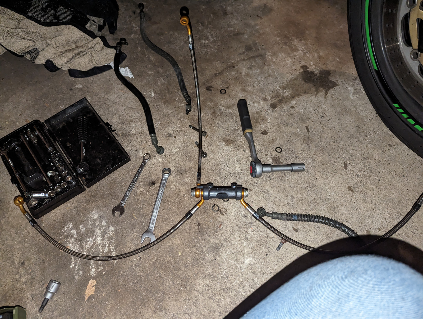

  • Bremsleitungen auf Stahlflex umgerüstet
  • Bremsbeläge erneuert
  • Ventilspiel kontrolliert & eingestellt
  • Kettenspanner Lima/Anlasser repariert
  • Diverse Dichtungen erneuert
  • Batterie neu
  • Krümmer erneuert
Man muss sich ja, neben dem ganzen Schrauberfrust, auch mal vor Augen halten was man geschafft hat 🙂 Eddie wird es mir hoffentlich mit einer hohen Zuverlässigkeit und viel Fahrspaß danken. Als Nächstes werde ich mir wohl die Bremssättel mal vorknöpfen, dass wird im Vergleich zum Rest wohl eher in die Kategorie "therapeutisches Arbeiten" fallen. Auch hier erwarte ich eine Verbesserung. Weiterhin stehen noch aktuelle Reifen auf meinem Wunschzettel.

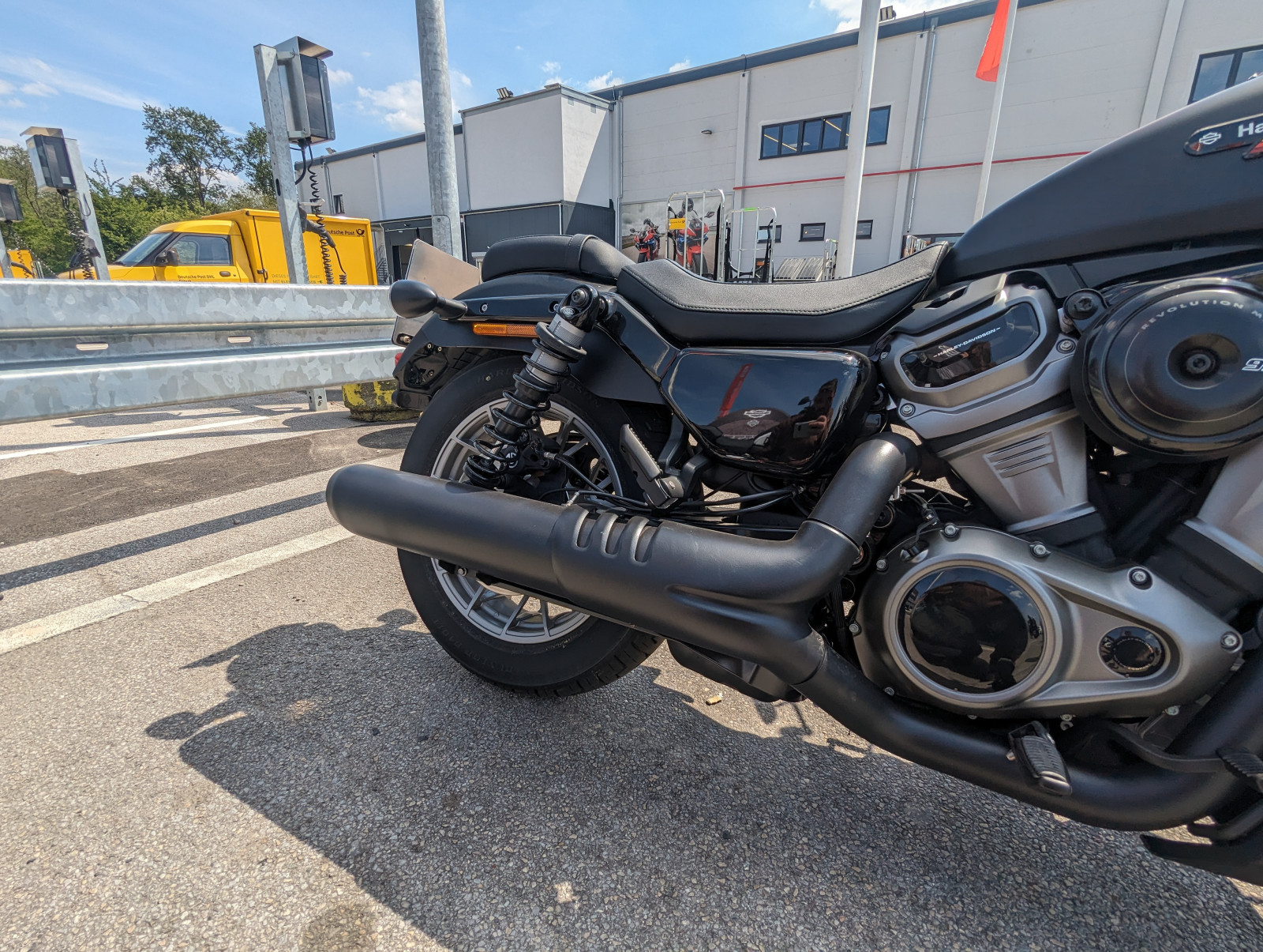

[bild=1]
Es standen diverse Modelle zur Auswahl: Steet Bob, Nightster, Nightster Special, Heritage Classic, Road Glide usw. Mich persönlich hat die Nightster am meisten interessiert da diese von den verfügbaren Modellen noch eher der Night Rod Special ähnlich ist, welche ich auch unbedingt mal fahren muss. Die Sportster S war nicht verfügbar, nur falls sich jemand über den Vergleich gewundert hat. Die wäre vom Motor her noch am nächsten dran gewesen, aber die Nightster wird es schon für einen Eindruck tun 🙂

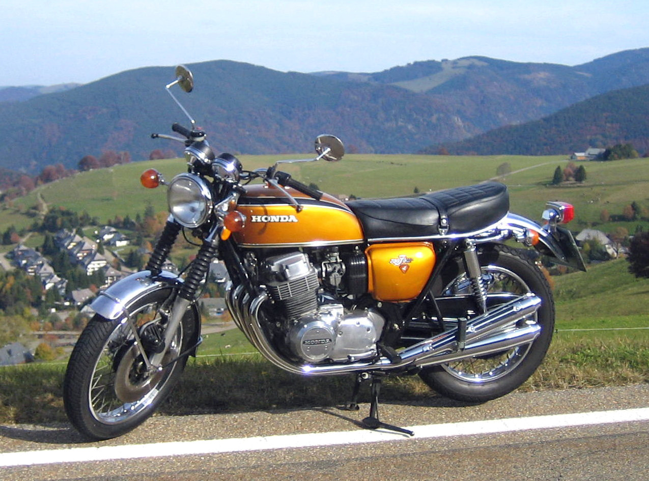

Mitte der 60er war man bei Honda vom Erfolg verwöhnt. Im Rennsport dominierte man so ziemlich alles was es auf zwei Rädern zu gewinnen gab, die Verkaufszahlen liefen gut. Trotzdem verleitete dies die Honda-Ingenieure nicht dazu die Hände in den Schoß zu legen und sich auf den Lorbeeren auszuruhen. Stattdessen hatte man sich zum Ziel gesetzt eine neue Baureihe zu entwickeln. Eine mit ordentlich Leistung, eine die auch bei hohen Tempi noch sicher fahren und komfortabel zu bedienen lassen sollte. Dies war der grob umrissene Plan für das Motorrad aus dem die legendäre Honda Four werden sollte.
Die Konstruktion des Ganzen startete man 1968, ungefähr zu der Zeit in der auch Kawasaki mit der Entwicklung der Z1 anfing welche in eine sehr ähnliche Richtung gehen sollte! Schon Ende des Jahres 1968 konnten die Honda Mannen einen Prototyp auf der Tokyo Motor Show vorstellen, das Serienmodell wurde bereits zwei Monate später in den USA vorgestellt. Das war auch der Hauptmarkt den Honda mit der CB750 Four bedienen wollte. In den späten 60ern waren andere Märkte noch nicht reif für Motorräder mit großvolumingen Motoren die als reines Spaßgerät herhalten sollten. Die Four war der Grund warum es die Z-Reihe von Kawasaki in der heutigen Form überhaupt gibt. Wie bereits erwähnt hatte Kawasaki nämlich die selbe Idee wie Honda, kam nur leider zu spät zur Party. Damit die, ursprünglich als 750er geplante, Z1 nicht zum Four Abklatsch geriet, entschied man sich auf das Gentlemans Agreement der japanischen Hersteller zu pfeifen und eine 900er auf Kiel zu legen. Honda hatte den Fehdehandschuh geworfen, Kawasaki hat die Herausforderung angenommen. Dabei herausgekommen ist ein jahrzehntelanger Leistungswettstreit unter den japanischen Herstellern in den auch Yamaha und Suzuki langfristig eingestiegen sind.
Aber was hatte man da überhaupt auf die Räder gestellt, was Fachpresse und Motorradfahrer so verrückt gemacht hat?
CB 750 Four
Die CB Four darf sich dafür rühmen das erste Großserienmotorrad mit 4-Zylinder Motor gewesen zu sein. Quasi der Archetyp dessen was man später unter einem typischen japanischen Motorrad versteht. Nackig, Doppelschleifenrahmen, 4-Zylindermotoren, dass ist das Rezept welches die Four salonfähig gemacht hat und welches jeder Motorradfahrer sicher schon mal irgendwie unterm Hintern hatte.
Der Motor hatte einen Hubraum von 736 cm³, besaß eine obenliegende Nockenwelle und zwei Ventile pro Zylinder. Damit leistete der Motor, damals starke, 67 PS. Befeuert wurde das Ganze durch 4 Keihin Vergaser mit 28er Durchschnitt. Gekrönt wurde der Motor durch eine todschicke 4 in 4 Auspuffanlage. Eine Schande das es heute sowas nicht mehr gibt, aber auch bei Motorrädern ist Gewicht mittlerweile ein Thema.

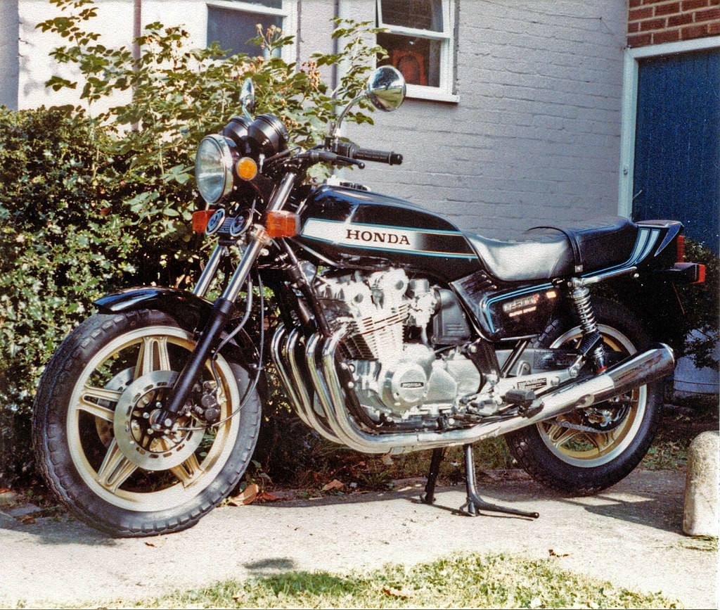

Durch die Einführung der Z1 schwächten sich die Verkaufzsahlen bei Honda Jahr für Jahr weiter ab. Honda musste reagieren, wenn man der Konkurrenz keine Marktanteile überlassen wollte. Für 1978 präsentierte man einen Nachfolger, die CB 750 K.
Der alte Motor bekam, ähnlich wie die Z1, einen Zylinderkopf mit doppelten Nockenwellen welcher von einem Honda Rennsport 1000er abgeleitet war. Mit diesem Motor ausgerüstet leistete die Honda jetzt 77 PS. Das war allerdings nicht alles! Parallel bastelte Honda an einer ganz neuen CB, welche der Z auch in Sachen Hubraum endlich Paroli bieten sollte. Das Ergebnis war die CB 900 Bol d'Or, bei dem Namen läuft es Honda Fans wohlig den Rücken herunter 😉 Die 900er wurde 78 auf der Kölner Motorradmesse vorgestellt.

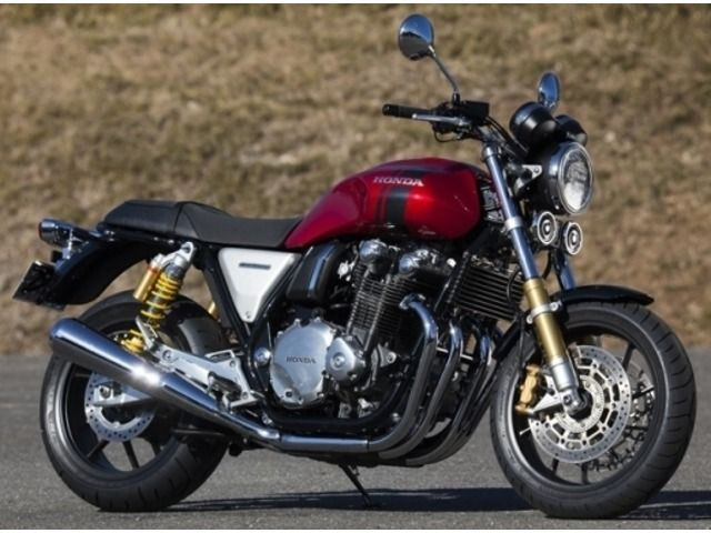

[bild=3]
Typisch Honda, arbeitete man die Schwächen der 750er Four artig ab indem unter anderem das Fahrwerk eine deutliche Verbesserung erfuhr. Honda hatte in den Vorjahren ordentlich Erfahrung in dem Bereich sammeln können, da man sich auch im Motocross Sport engagiert hatte. Auch die Bremsen waren bei der 750er endlich einigermaßen adäquat indem man hier auf eine Doppelscheibe vorne setzte und auch die Trommel hinten musste sich für damalige Verhältnisse nicht verstecken. Auch der bei der Vorgängerin noch eher labbrige Rahmen wurde deutlich versteift.
Die Bol d'Or wurde direkt von Hondas damaligem Superbike abgeleitet und in ein straßentaugliches Modell umgewandelt. Das Ergebnis war die 900F. Der Motor war wieder ein Vierzylinder, dieses mal auf 900 cm³ aufgebohrt. Wie schon die 750 K auch mit einem DOHC-Kopf. Dieses Mal aber nicht vollen 16 Ventilen statt der 8 wie noch bei der K. Aus dem Motor holte Honda dann auch stramme 95 PS raus, gemessen am Hubraum war das damals schon ein Wort! Bremsenseitig ließ Honda bei der 900er hinten noch eine Scheibe springen. Das Fahrwerk wurde im Laufe der Modelllaufzeit immer mal wieder angepackt und verbessert. Ein weiteres Merkmal der Bol d Or waren die ComStar Felgen. Zu der Zeit waren Speichenräder noch so ziemlich der Standard!
Die 900er wurde gut 4 Jahre gebaut, bis diese 1983 durch die CB 1100F ersetzt wurde.

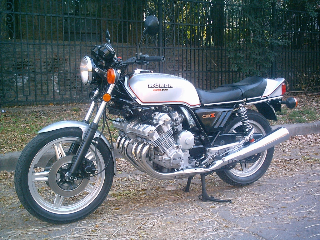

CBX1000
[bild=4]
Ein Ausreißer in der CB-Reihe war die CBX1000. Benelli hatte Anfang der 70er die 750er Sei präsentiert. "Sei" stand in dem Falle für die Zahl 6, wer des italienischen mächtig ist weiß jetzt schon warum die Maschine diesen Namen trug 😉 Benelli hatte einen 6-Ender auf den Markt geworfen und Honda musste nachziehen, auch weil man leistungstechnisch etwas ins Hintertreffen geraten war. Honda wollte ein Motorrad bauen welches die leidige Leistungsdiskussion ein für alle mal beenden sollte. So startete man 1976 die Entwicklung der CBX.
Natürlich musste der Motor auch ein 6-Zylinder sein. Das luft-/ölgekühlte Aggregat verfügte über zwei Nockenwellen und 4 Ventile pro Zylinder, in Summe also 24 Ventile! So mächtig der Motor optisch auch wirkte, so war er kaum breiter als ein zeitgenössischer Vierzylinder. 5cm mehr Breite sind noch relativ moderat für ganze zwei Zylinder mehr. Der Motor leistete 105 PS was für damalige Verhältnisse herausragende Fahrleistungen ermöglichte. Der Standardsprint gelang in flotten 4 Sekunden und die Höchstgeschwindigkeit gab Honda mit 220 km/h an, auch wenn es daran Zweifel gab.

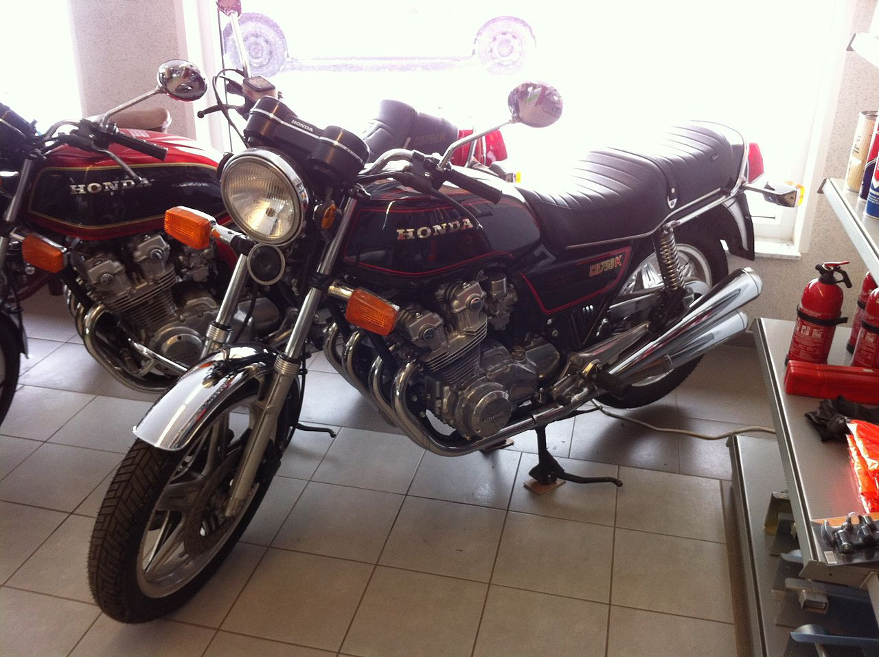

Als Nachfolgerin der 900er, präsentierte Honda 1983 die CB1100. Daher kommt auch der Namenszusatz Super Bol d'Or, da man auf die 900er schlicht noch einen draufsetzen wollte. Die Zeitschrift "Cycle World" testete die 1100 F damals aus Herz und Nieren und war begeistert. Die F setzte neue Maßstäbe und das Fazit lautete das man es hier mit dem "stärkesten Serienmotorrad zutun hat welches wir je gestestet haben".
Für die 1100er nahm man sich den 900er Motor noch einmal gründlich vor und verpasste Ihm neben noch mehr Hubraum noch aggressivere Steuerzeiten, neu geformte Brennräume und größere 34mm Keihin Vergaser. Durch diese Anpassungen knackte die CB1100 die magische 100 PS Grenze und leistete 108 PS bei 8.500 U/min. Bei der 1100er setzte Honda auf die damals topmodernen schlauchlosen Reifen. Somit war die CB1100 auch ein Bike welches Maßstäbe setzte. Cycle World hielt eine 11.13 auf dem Drag Strip fest bei einer Zielgeschwindigkeit von knapp 194 km/h. In der Spitze lief die Honda über 220 km/h!

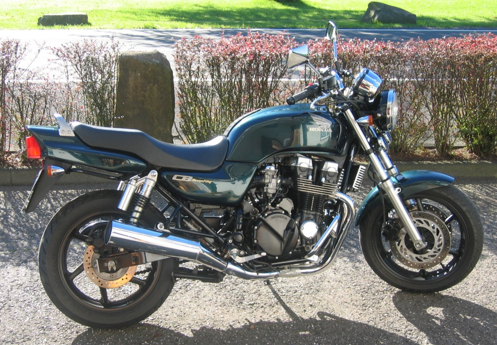

Honda CB Sevenfifty
[bild=6]
Anfang der 90er Jahre kamen die klassischen Linien wieder in Mode. Kawasaki hatte es 1990 mit der Zephyr vorgemacht und hatte damit die Retrowelle losgetreten. Honda konnte da natürlich nicht tatenlos zusehen und reanimierte 1992, nach über 10 Jahren Pause, mit der CB Sevenfifty die alte 750er Tradition. Ähnlich wie die Zephyr, sollte die Sevenfifty eher die Freunde klassischer Linien und Anfänger ansprechen und kein kompromissloses Heizeisen mehr sein. Also eher ein Massenmodell als technische Speerspitze. Technisch basierte die Sevenfifty auf der CBX750F. Auch wenn die technischen Daten an die alte Four erinnerten, so war das Triebwerk doch deutlich moderner, vor allem in Hinblick auf die größte Konkurrentin Zephyr 750. Trotzdem trug die Sevenfifty noch genug klassische Tugenden in sich!
Der Hubraum orientierte sich mit 750 cm³ am historischen Vorbild, hatte allerdings einen 4-Ventilkopf, doppelte Nockenwellen, Hydrostößel (erspart das einstellen des Ventilspiels) und eine Luft-/Ölkühlung. So ausgerüstet kam der Vierzylinder auf 73 PS, womit Sie auf dem gleichen Niveau der großen Konkurrentin Zephyr lag. Der Rest kam relativ konventionell daher. 17 Zoll Gussräder, 41mm Telegabel und am Hinterrad eine klassische Aufhängung mit zwei Federbeinen. Deutlich moderner war auch das Aussehen, welches sich weniger stark am Vorbild orientierte wie die Zephyr. Beim Gewicht lag die Sevenfifty mit 235kg dafür schon fast beängstigend nahe an Ihrem Vorbild.
Wie die Zephyr, so war auch die Sevenfifty ein sehr beliebtes Bike, entsprechend hoch waren die Verkaufszahlen! 10 Jahre hielt Honda die Sevenfifty bei uns im Programm, in Japan noch ein paar Jahre länger. Danach wurde es erst einmal wieder still um die CB-Reihe.

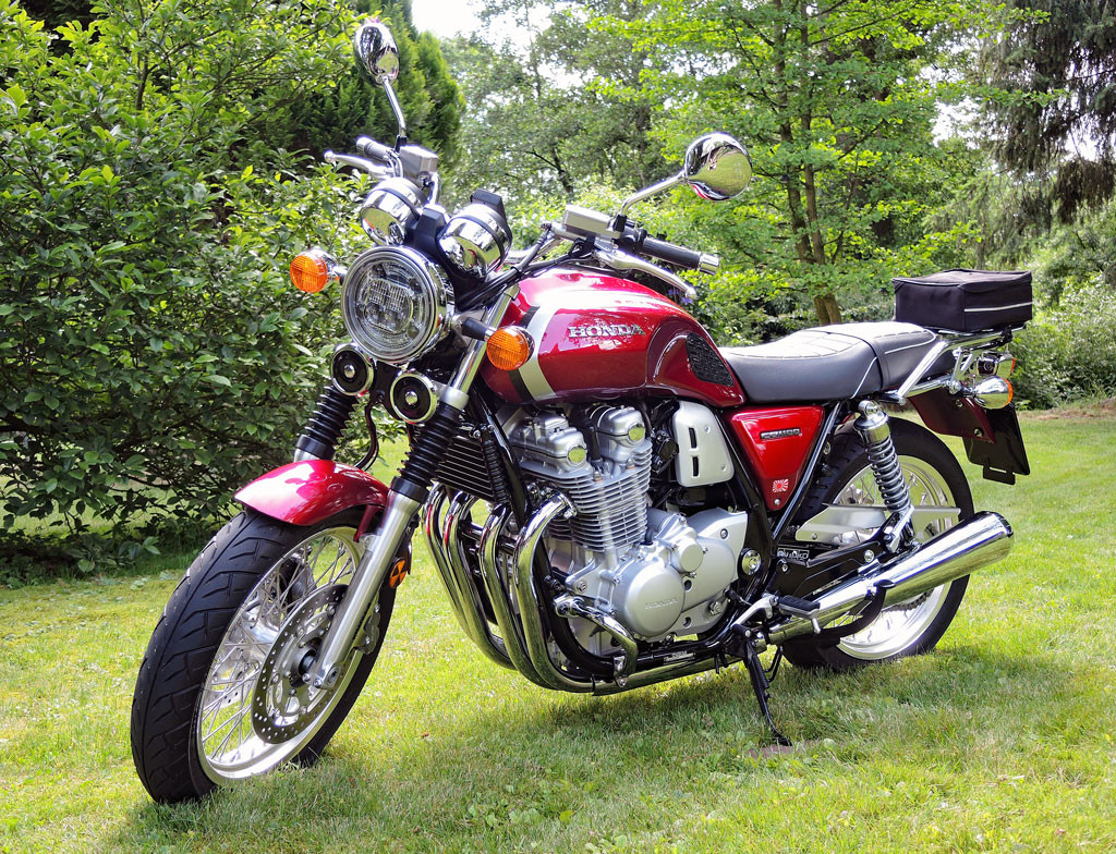

2013 brachte Honda wieder eine neue CB auf den europäischen Markt, in Japan gab es Sie schon seit 2010. Die neue CB sollte der klassischen Linie treu bleiben, also wurde Sie mit ganz vielen optischen Anleihen an die wilden 70er versehen und damit klassischer als noch bei der Sevenfifty. Honda hat sich hier in meinen Augen richtig Mühe gegeben das Thema authentisch umzusetzen. Die Schutzbleche sind tatsächlich aus Blech, nicht Plastik und bei den Rundinstrumenten werden Honda-Fans sicherlich an die gute alte Four denken 🙂 Verchromte Rundspiegel, Rundscheinwerfer und dazu passende Rundblinker runden das Gesamtbild ab. Auch technisch hat die neue CB für Klassikerfans etwas zu bieten, den wohl letzten luftgekühlten 4-Zylinder im Motorradbau! Den Motor hat Honda für die CB 1100 tatsächlich extra neu entwickelt. So konsequent war die Konkurrenz in der Klasse nicht mehr! Die CB 1100 ist neben der W800 wohl einer der letzten Gelegenheiten ein japanisches Motorrad nach altem Strickmuster zu kaufen.
[bild=8]
Zum Einsatz kommt hier ein großvolumiger 4-Zylinder Doppelnocker mit 1140 cm³ Hubraum. So ganz um die Moderne kam aber auch dieses Triebwerk nicht herum und so hielt eine Einspritzung Einzug. Der Luft-/Ölgekühlte Motor leistet 90 PS bei relativ moderaten Drehzahlen, genau richtig für eine druckvolle Runde über eine schöne Landstraße 🙂 Gekoppelt war das Ganze an ein 5-Ganggetriebe, ab 2014 gab es ab Werk ein 6-Ganggetriebe. Alle CB werden, typisch japanisch, elektronisch bei 180 km/h eingebremst. Beim Rahmen setzte Honda auf einen klassischen Doppelschleifenrahmen, auch um die klassische Linie zu wahren. Gestoppt wird die CB, relativ zeitgemäß, über zwei Scheibenbremsen mit 4-Kolbensätteln an der Front und einer Scheibe mit einem Einkolbensattel am Heck. Übertragen wird die Leistung wie gewohnt über eine Kette.

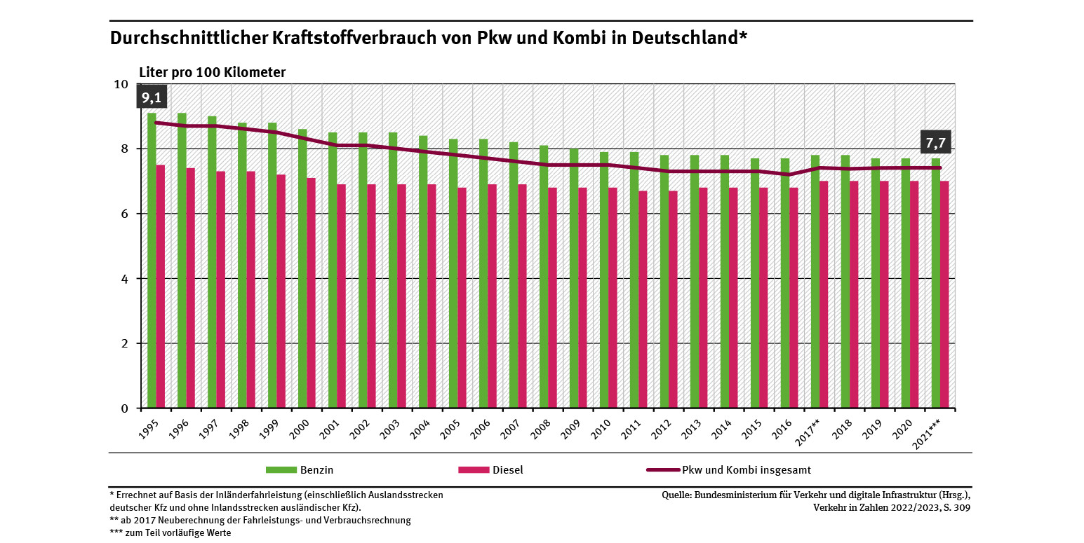

2. Verbrauchsreduktion
[bild=5]
Klingt paradox, aber ich erklär es euch. Auch hier gab es viel Fortschritt, der aber eben auch dafür gesorgt hat das die Produktion aufwändiger wird. Mit einem Katalysator alleine kommt man heute in Sachen Euro Norm nicht mehr weit. Viele weitere Maßnahmen zur Verbrauchs- bzw. Abgasreduktion haben in Fahrzeugen Einzug gehalten, Teile werden immer komplexer um irgendwo noch 0,1 Liter rauszuholen. Beispiele gefällig? In vielen Autos gehören Sekundärluftsysteme oder EGR-Ventile zum Standard. Dazu ist die Abgasüberwachung komplexer geworden. Wo es Anfang der 90er noch eine Lambdasonde und ein relativ simples Steuergerät getan hat, haben heute diverse Steuergeräte und alle möglichen Sensoren Einzug gehalten.
Dazu kommt das man die ganzen Fortschritte bei der Verbrauchsreduktion eher selten dazu genutzt hat die Autos tatsächlich sparsamer zu machen, sondern um bei gleichem Verbrauch einfach mehr Leistung rauszuholen. Liegt allerdings auch daran das die Autos immer schwerer geworden sind was man dann wiederum durch mehr Leistung kompensieren musste. Wer will schon den 2-Tonnen Luxus SUV mit einem 50 PS Sparmotor kaufen? Eben! Auf die Leistung bezogen sind Fahrzeuge zwar sparsamer geworden, nur kommt eben genau deshalb nichts davon tatsächlich auf der Straße an.
Ende vom Lied: Moderne Autos verbrauchen heute nicht weniger wie noch vor 30 Jahren. Der SUV-Trend verstärkt diesen Effekt nur noch. In den USA hat man festgestellt das seit 1991 der landesweite Durchschnittsverbrauch lediglich um 1 Liter gesunken ist. In D stagniert diese Zahl seit gut 10 Jahren bei ca. 7,7 Litern im Schnitt. Das entspricht 178 g CO2 pro Kilometer im Schnitt. Das ist fast dsa Doppelte der 96 g Grenze ab welcher die CO2 Komponente der KFZ-Steuer in Kraft tritt. Ein so niedriger Wert ist mit unserem Anspruch an moderne Fahrzeuge auch gar nicht zu machen. Um auf die Grenze runterzukommen, müsste ein Benziner bestenfalls 4,1 Liter verbrauchen. Das ist selbst für einen modernen Kleinwagen extrem ambitioniert.

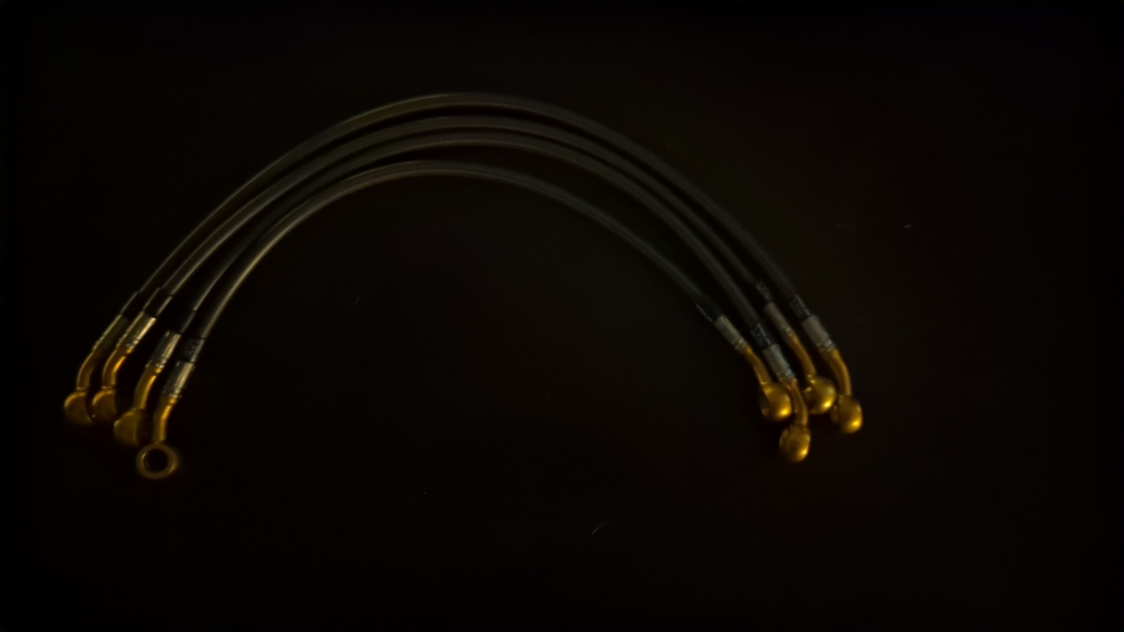

Disclaimer: Wenn Ihr euch nicht sicher seid, bastelt bitte nicht selbst an der Bremse herum. Alle Angaben in diesem Artikel sind ohne Gewähr! Nachmachen auf eigene Gefahr!
Wie bereits im Saisonendeartikel angekündigt, sah mein Plan vor bei Eddie mal die Bremsleitungen zu tauschen. Hintergrund: Die Gummileitungen sollten spätestens alle 5 Jahre getauscht werden. Gummi altert, besonders wenn es Witterung sowie UV-Strahlung ausgesetzt ist. Bei der Gelegenheit bietet es sich gleich an auf Stahlflexleitungen umzubauen.
[bild=1]
Falls jemand gute Gründe braucht:

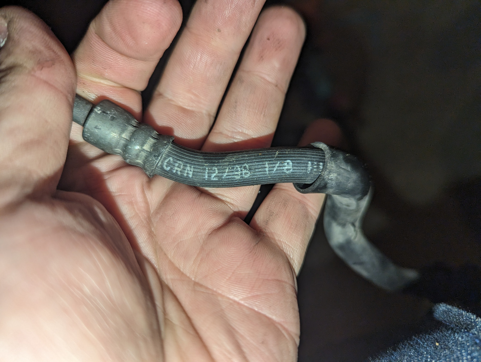

1. Stahlflexleitungen sind länger haltbar als herkömmliche Gummileitungen. Sie altern, im Vergleich zu Gummileitungen, so gut wie überhaupt nicht.
2. Stahlflexleitungen haben einen Kern aus Teflon. Teflon ist weniger wasserdurchlässig wodurch die Flüssigkeit deutlich weniger Wasser zieht. Vorausgesetzt natürlich die Leitungen und Schrauben sind alle dicht!
3. An Eddie sind immer noch die ersten Leitungen montiert! Woher ich das weiß? An Bremsleitungen sind für gewöhnlich DOT-Nummern aufgedruckt. Diese geben das Produktionsdatum der Leitungen an. An meinen steht 12/98, also Dezember 1998 und damit 25 Jahre alt! Bei Jessi ist es noch schlimmer, da auch hier noch die allerersten Leitungen montiert sind. Gott, die Dinger alleine hätten schon ein H-Kennzeichen verdient. Also werde ich hier über kurz auch mal ranmüssen. Mich würde es nicht wundern wenn noch viele andere Bikes noch mit den ersten Bremsleitungen durch die Gegend fahren.
4. Die Original Kawa Leitungen für die ZRX sind sündhaft teuer. Hausnummer gefällig? Alleine die 3 Leitungen für vorne kosten mal eben locker flockige 300€. Richtig gehört Ladies and Gentleman, 300€! Hinten kostet die eine Leitung immerhin noch 100€. 400€ für Leitungen die nach spätestens 5 Jahren wieder getauscht gehören? Für die neuen Dichtungen ist man in der benötigten Anzahl auch schnell 30€ los. Schwierig! Da fällt die Wahl für die Stahlflexleitungen nicht wirklich schwer. Mehr Haltbarkeit, Performance und meine Hoffnung, Griffgefühl, für 40% des Originalpreises. Eigentlich ein No-Brainer!

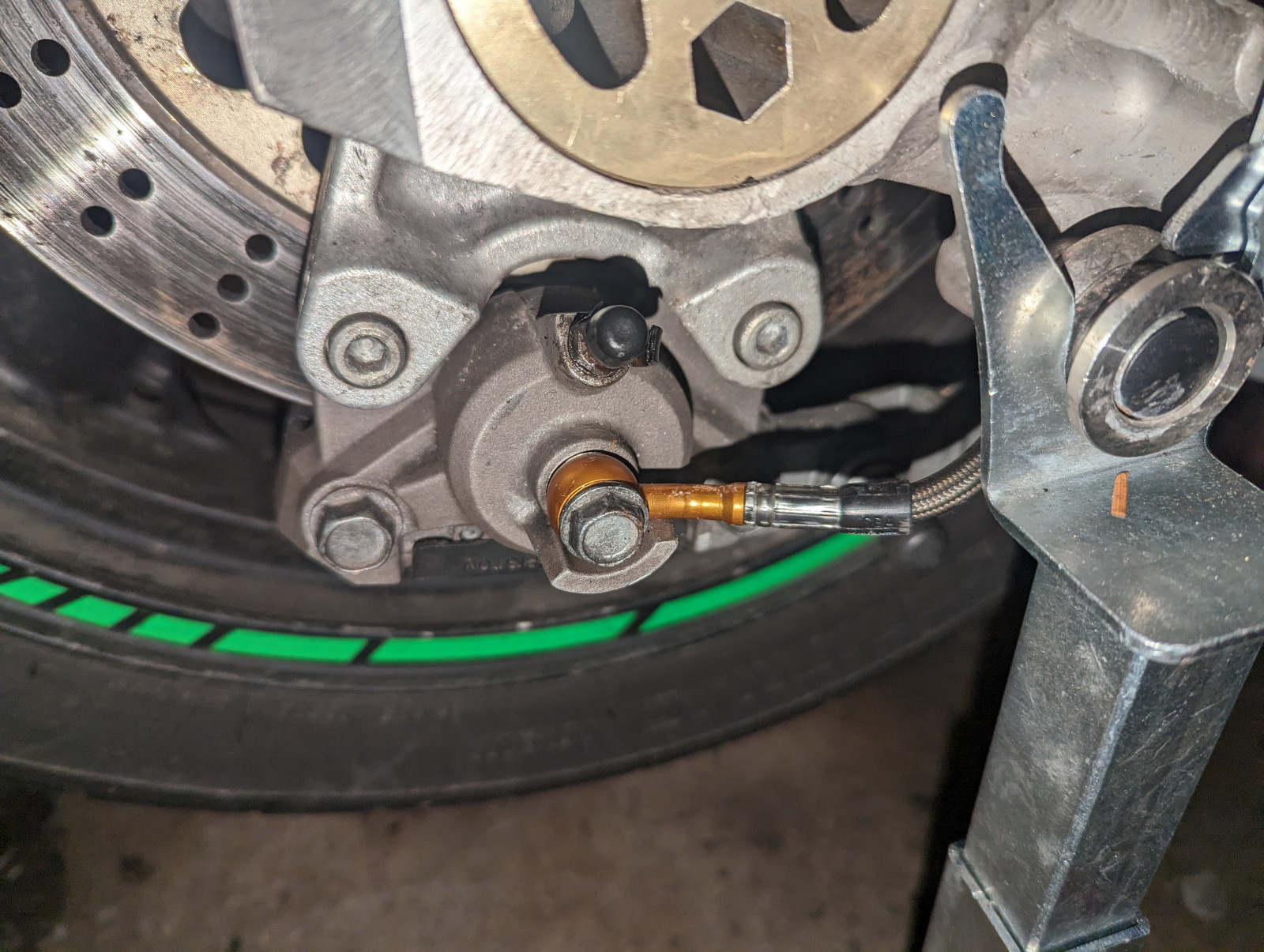

Bevor man die Leitungen tauschen kann, müssen natürlich erstmal die alten Leitungen ab. Dafür muss aber erstmal die alte Bremsflüssigkeit raus. Dafür saugt man zuerst die alte Flüssigkeit aus dem Behälter am Lenker. Hier muss beachtet werden, dass der Behälter möglichst waagerecht steht damit man nicht alles verkleckert. Es empfiehlt sich auch alle Lackteile mit einem Lappen zu bedecken, weil Bremsflüssigkeit sehr aggressiv ist. Aus dem Grund empfiehlt es sich auch dringend Handschuhe zu tragen! Für das Absaugen und entlüften der Bremse habe ich mir so eine kleine Handpumpe besorgt, auch weil das entlüften von Stahlflexleitungen schon mal zur Herausforderung werden soll.
Nachdem der Behälter leer ist, kann man sich an den Sattel machen. An die Entlüftungsschraube setzt man einen Schlauch an und steckt das andere Ende in einen leeren Behälter. Über den Handhebel kann man jetzt die restliche Flüssigkeit aus der Leitung pumpen. Einfach solange pumpen bis keine Flüssigkeit mehr nachkommt. Man kann zwar auch einfach die Leitung abmachen, aber man kann sich auch ein bisschen Sauerei sparen 😉 Auch nach dem pumpen wird immer noch ein bisschen Flüssigkeit aus dem Anschluss kommen, für den Fall einen Lappen bereit halten damit man die Sauerei nicht auf der Bremse oder dem Boden hat. Das gleiche macht man jetzt natürlich nochmal auf der anderen Seite, vorausgesetzt die Maschine hat zwei Scheiben/Sättel vorne.
Ich hab es mit der Handpumpe gemacht. Mit einem 10er Schlüssel gerade die Schraube draufgemacht, den Anschluss feste draufgedrückt und mit der anderen Hand pumpen. Danach sollte bei Demontage der Leitung kaum noch etwas nachlaufen.

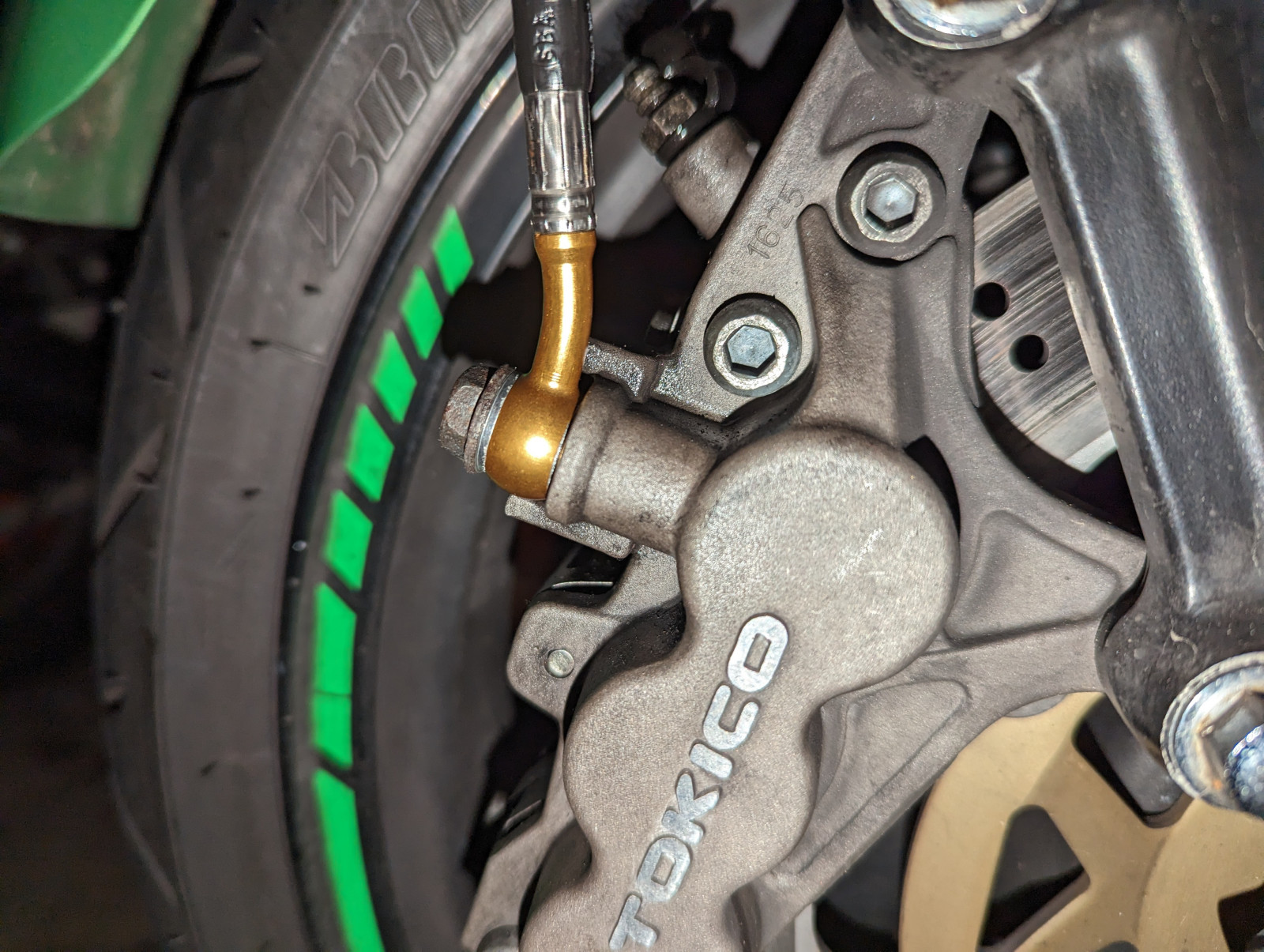

[bild=6]
Danach demontiert man die Halter, die ZRX hat hier jeweils einen pro Seite. Als nächstes kommt der Halter des Verteilers dran. Die ZRX hat eine Leitung die von der Handbremspumpe runter zu einem Verteiler geht. Von dort aus gehen die jeweiligen Leitungen zum entsprechenden Sattel. Moderne Motorräder haben Bremspumpen an welche die Leitungen der Sättel direkt angeschlossen sind. Da Eddie aber Oldschool ist, hat er noch die klassische Aufteilung mit den 3 Leitungen.
Jetzt können wir mit dem Lösen der Hohlschrauben beginnen. Dazu einfach die Hohlschraube am Sattel mit einem 12er Ringschlüssel lösen. Wie bereits erwähnt kann hier noch etwas Flüssigkeit austreten, also Lappen bereithalten! Man kann auch einen Lappen/Zewa in die Hohlschraube der alten Leitung stecken um ein nachkleckern zu verhindern. Das gleiche machen wir natürlich auch auf der anderen Seite. Danach säubern wir vorsichtig die Auflageflächen der Hohlschrauben, am besten mit einem fusselfreien Tuch! Danach wird der Schlauch an der Handbremspumpe gelöst. Auch hier wieder einen Lappen unterlegen damit keine Flüssigkeitsreste auf Tank oder andere lackierte Teile kleckern. Jetzt kann man das Ganze im Prinzip nach unten rausziehen. Hier schon einmal merken wo die Leitungen genau langgelaufen sind, hier sollen schließlich die neuen Leitungen auch wieder Ihren Platz finden!
Jetzt hat man die alten Leitungen incl. des Verteilers in der Hand. Hier kann man jetzt die alten Leitungen vom Verteiler entfernen. Den Verteiler kann man bei Bedarf auch gleich mal säubern. Auch hier wieder darauf achten das die Auflageflächen der Hohlschrauben sauber sind. Man sieht hier auch schon das die Leitung von der Bremspumpe zusammen mit einer der Leitungen zum Sattel seitlich eingeschraubt ist. Aus dem Grund ist die Anzahl der Dichtungen auch ungerade, da an dieser Stelle nur 3 statt 4 Dichtungen benötigt werden.

Im Grunde baut man jetzt schon einmal die neuen Leitungen an den Verteiler. Hier kommen jetzt die erwähnten Dichtungen zum Einsatz. Wenn man sich an das Thema macht, dann unbedingt einen neuen Satz Dichtungen verwenden! Die Dichtungen werden jeweils an die Außenseiten der Hohlschrauben montiert, also überall da wo die Hohlschrauben aufliegen. Heißt: Auf beiden Seiten der Hohlschraube! Im Falle der Sättel bedeutet dies eine Dichtung an der Seite an der die Befestigungsschraube aufliegt und eine Dichtung an der Auflageseite zum Sattel. Auf der Explosionszeichnung wird deutlich wie dies gemeint ist. Das gleiche gilt für alle Anschlüsse der Leitungen.
- 2x Dichtungen Anschluss Bremspumpe
- 5x Dichtungen Anschlüsse Bremsleitungen an Verteiler
- 2x Dichtungen Anschluss Bremsleitung linker Sattel
- 2x Dichtungen Anschluss Bremsleitung rechter Sattel
Hinweis: Bei der Montage der neuen Leitungen unbedingt drauf achten das man die Leitungen nicht verdreht oder knickt um Beschädigungen zu vermeiden.
Da die Leitungen unterschiedliche Längen haben, hier unbedingt mit den alten Leitungen vergleichen. Die Spiegler Leitungen sind etwas länger als die ab Werk, aber noch nicht dramatisch zu lang. Die "kurze" Leitung kommt in Richtung Bremspumpe, die beiden längeren sind die welche an die Sättel kommen. Tipp: Vor dem festziehen der Hohlschrauben am Verteiler diesen vorher wieder am Rahmen montieren, erleichtert die Geschichte ungemein 😉
Nachdem man neue Leitungen und Verteiler miteinander verheiratet hat, verlegt man das Ganze wieder an den angestammten Platz. Dafür zieht man die obere Leitung von unten wieder nach oben in Richtung Handbremspumpe. Dabei darauf achten das die Banjo-Anschlüsse der Leitungen hier nirgends anstoßen oder hängen bleiben und ebenso darauf achten das die Anschlüsse sauber in den Führungsnuten am Verteiler sitzen, sonst passt das Ganze nicht. Es kann gut sein das die Banjo-Anschlüsse noch nicht in der richtigen Position sind, diese lässt sich aber anpassen! Spiegler schreibt es so vor: Mit einer Zange den Metallring vor dem Banjo Anschluss festhalten, danach mit einem passenden Bolzen (habe mir hier mit einem dicken, kunststoffummantelten, Schraubendreher beholfen) den Banjo-Anschluss behutsam in die passende Position drehen. Dafür braucht es auch keine große Kraft.

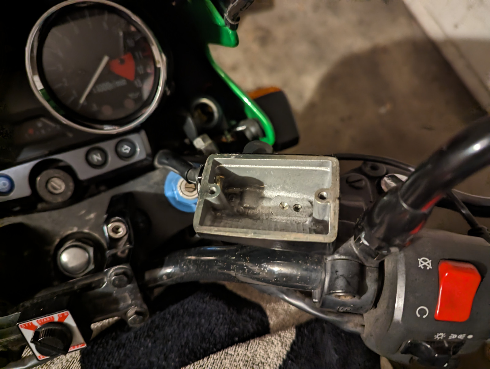

Bevor man die Bremse neu befüllt, sollte man die Gelegenheit nutzen und den Behälter sowie Deckel und den Gummieinsatz ordentlich abzuwischen. Schließlich soll kein Kondenswasser und auch kein altes Öl die neue Bremsflüssigkeit kontaminieren. Jetzt kommt der knifflige Teil!
Um die Bremse zu entlüften bzw. das System überhaupt wieder befüllen zu können, sollte der Behälter an der Handbremspumpe randvoll sein. Jetzt gibt es mehrere Möglichkeiten des Entlüftens bzw. Befüllens:

Bevor ich das angehe, tausche ich die Leitungen bei Jessi vielleicht auch mal aus. An der Bremspumpe ist eh schon eine Stahlflexleitung montiert weil die beim Umbaukit für den Superbikelenker dabei war. Da könnte ich mir den Rest auch noch antun. Dadurch dürfte das Ganze auch etwas weniger fummelig werden. Müsste nur mal schauen ob ich bei Spiegler die Leitungen im Zweifel auch einzeln bekomme weil das ja immer 3er Kits sind, ansonsten hätte ich eine Leitung übrig die ich nicht brauche. Muss ja auch nicht sein das man den Kram dann sinnlos in der Ecke liegen hat.

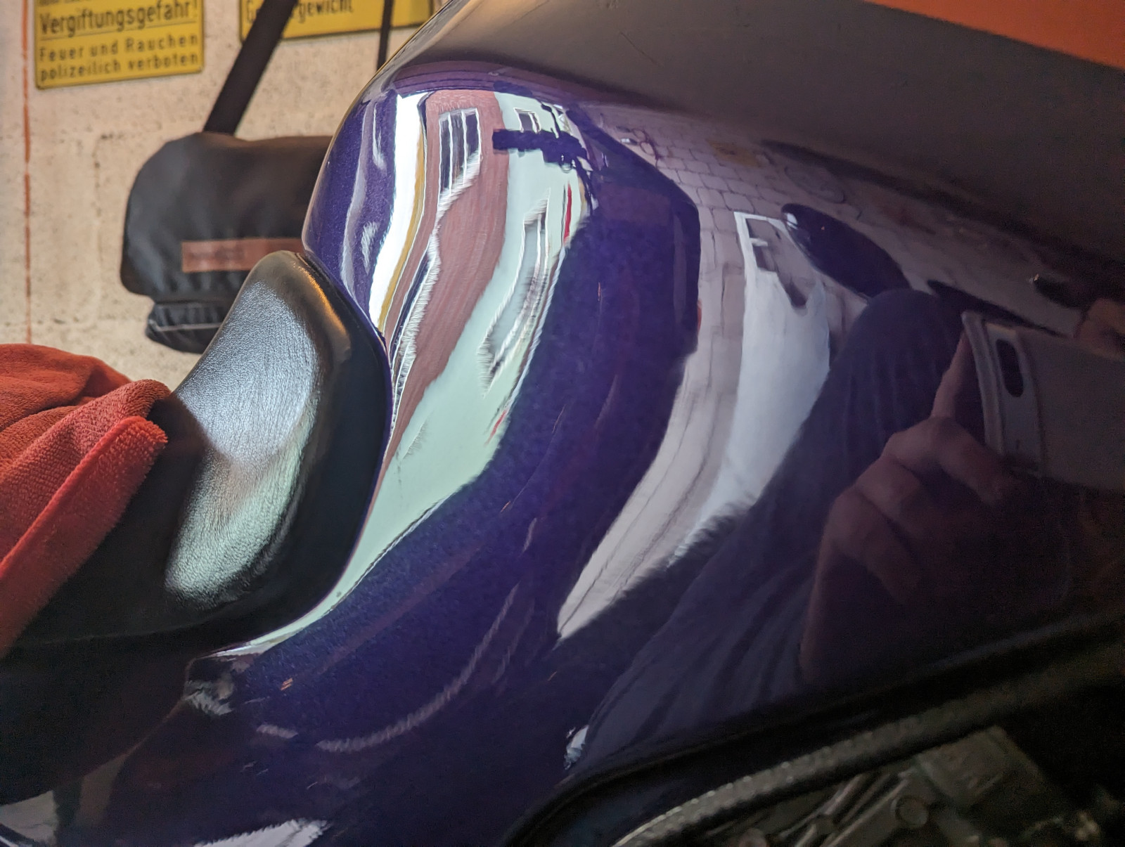

[bild=6]
Aber nicht nur bei den Bikes, auch bei meinem Equipment hat sich etwas getan. Ich hatte ja in den Artikeln zum Thema Klamotten mal angeteasert das ich mal schauen will wie sich der Caberg so in Sachen Lautstärke macht. Während der Fahrstunden ist er mir da nicht negativ aufgefallen, bei meinen ersten Touren alleine dafür umso mehr. Was war passiert? Während der Fahrstunden hatte ich noch das dicke Headset von der Fahrschule auf welches nochmal unter dem Helm getragen wird. Dieses hat einen guten Teil der lauten Windgeräusche vom Ohr ferngehalten. Das ist natürlich bei meinen ersten eigenen Fahrten weggefallen. Da mir die Windgeräusche aber ab 100 km/h so tierisch auf den Zeiger gegangen sind, bin ich mal zu unserem Louis gefahren. Die haben einen Windkanal und eine relativ große Auswahl an Helmen. Der Verkäufer empfahl mir für meine Zwecke zwei Modelle. Den Shoei Air GT II sowie den HJC RPHA 70. Nach dem Test ist es dann der Shoei geworden. Schon besser als mein Caberg, aber ohne Stöpsel auf Dauer immer noch viel zu laut. Besonders wenn man auf Jessi ohne die Stöpsel fährt, fällt einem das laute Ansauggeräusch auf. Auf der einen Seite mag ich den Klang weil der ziemlich kernig klingt, aber ohne Stöpsel auch sehr laut. Ja, ich bin echt nicht so der große Fan von Krach. Aber zurück zum Helm!
Richtig positiv am Shoei, im Vergleich zum Caberg, ist mir die Aerodynamik aufgefallen. Der Luftstrom zieht am Shoei deutlich weniger und es reißt einem besonders beim Schulterblick nicht mehr halb den Kopf ab. Außerdem kann ich den Helm so abziehen weil der Shoei kein Klapphelm ist. Beim Caberg muss man erst das Kinnteil hochklappen bevor man den ausziehen soll. Alleine dafür hat sich der neue Helm schon gelohnt! Ohne das zerren am Kopf, fährt es sich schon angenehmer. Auch der Shoei bekam von mir ein Intercom spendiert! Es gibt ein umgelabeltes SENA welches direkt für den Helm gemacht ist. Vorteil: Der Helm hat schon entsprechende Aussparungen für sämtliche Komponenten. Man muss also Bedienteil, Akku usw. nicht irgendwo links und rechts unterm Polster verstecken und auch keine Bedienteile an den Helm pappen welche dann die Aerodynamik versauen bzw. Windgeräusche verursachen. Die Bedienteile sind schön in die Helmschale integriert wordurch dann auch die Aerodynamik weniger stark gestört wird. Dazu ist der Ladeanschluss schön in den hinteren Teil des Helms integriert. Beim Caberg musste ich den Anschluss noch unterm Helmpolster verstecken was jedes Mal in Fummelei ausgeartet ist wenn man Ihn laden muss. Zusätzlich ist das neue System in Sachen Lautstärke und Soundqualität besser als das eher einfache System des Cabergs. Als Sahnehäubchen hat dieses System die Möglichkeit sich via Mesh mit anderen Bikern zu verbinden. Einfach alle den selben Kanal wählen und glücklich sein. Testen werde ich das wohl mal nächste Saison, vorausgesetzt ich finde jemanden mit Mesh der mit mir fährt 😉
Was mir aufgefallen ist: Auch mein Caberg System müsste ursprünglich von SENA stammen. Die Bedienung und das Sprachmenü des neuen Systems kamen mir dann doch schwer bekannt vor 😉 Also habe ich mir mal den Spaß gemacht und geschaut ob man beide Helme miteinander koppeln kann. Falls sich doch mal ein williges Opfer mit der richtigen Helmgröße findet, könnte er/sie/es ja den Caberg tragen und man könnte miteinander sprechen 😎 Und siehe da, nach ein paar Minuten Knöpfchendrückerei waren beide Helme gekoppelt und es funktioniert in beide Richtungen. Cool! 😎
Kurz vor Saisonende habe ich mir den Spaß beim Louis noch einmal gemacht und habe den Shoei noch einmal direkt gegen HJC und auch ein paar Schuberth Modelle antreten lassen. Gefühlt war der HJC nochmal lauter als mein Shoei, die Schubert nur unwesentlich leiser. Da diese Modelle schon als Musterknaben in Sachen Windgeräusche gelten, lässt mich das zu dem Schluss kommen das hier in Sachen Helm nicht mehr viel rauszuholen ist und ich mir wohl mal spezielle Stöpsel vom Hörakustiker anfertigen lasse um das Geräuschniveau noch weiter zu minimieren. Momentan habe ich die Pinlock Stöpsel die beim Test schon sehr gut abgeschnitten haben, aber ich denke da geht noch etwas mehr und da wären Otoplastiken vom Hörakustiker der nächste Schritt da diese speziell an das Ohr angepasst werden. Gehörgänge sind beim Menschen nicht identisch, der rechte Gehörgang beispielsweise kann eine andere Größe oder Form haben als der Linke. Deshalb wird von jedem Ohr dabei auch ein individueller Abdruck genommen. Dazu gibt es die Möglichkeit die Stöpsel mit Filtern auszustatten das Sie nervige Windgeräusche filtern, aber eben nicht das komplette Verkehrsgeschehen oder Stimmen. Kommt auf jeden Fall ganz oben auf die Wunschliste 🙂
Was weiterhin auf meinen Wunscnzettel gelandet ist, sind ein paar wärmere Handschuhe für die kälteren Tage. Die Trilobite sind insgesamt super und haben über den Sommer wunderbar funktioniert, für die Temperaturen die jetzt herrschen sind Sie aber zu dünn. Da hat man bei einstelligen Temperaturen schnell Eisfinger. An der Stelle muss ich noch ein Kompliment an die Trilobite loswerden! Diese haben bei mir dieses Jahr schon viel mieses Wetter mitmachen müssen und das Leder hat nicht abgefärbt oder großartig Nässe durchgelassen.
In Sachen warmhalten, funktioniert die Jacke in Kombination mit Thermounterwäsche und Sweatshirt dafür echt gut auch bei niedrigen Temperaturen. Für die Hose dürfte die Thermohose dann aber doch ein wenig dicker sein 😉 Für die Klamotten würde ich gerne noch Level 2 Protektoren haben, besonders für den Rücken da der Level 2 hier einen noch größeren Bereich abdeckt. Aber das hat jetzt Zeit, im Winter werde ich wohl eh kaum bis gar nicht fahren.

[bild=5]

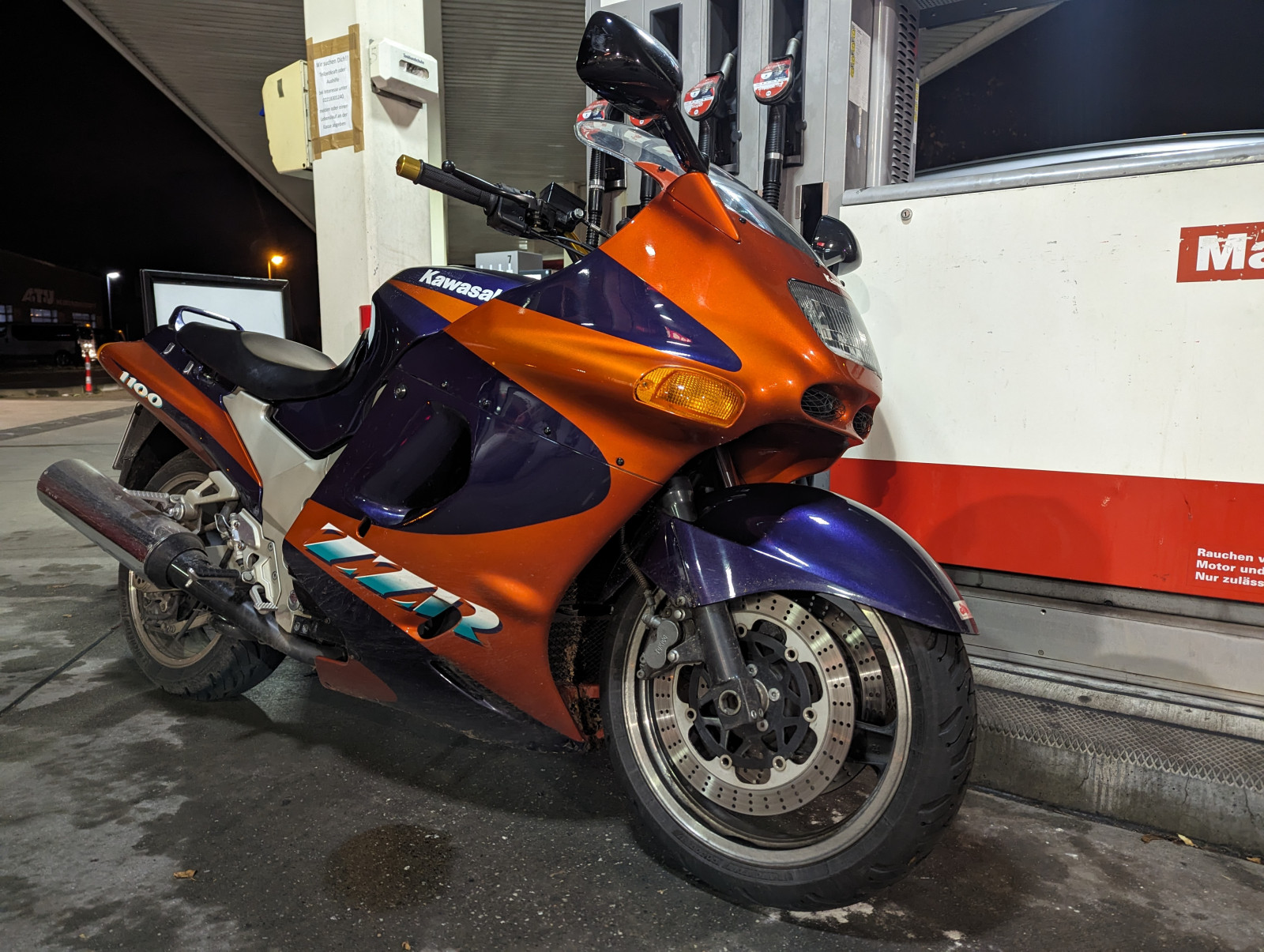

Weil ja so viel diskutiert wurde ob die beiden Bikes das richtige für einen "Anfänger" wie mich sind, hier mein ganz persönliches Fazit. Ich komme mit beiden Bikes gut klar und keine der beiden überfordert mich in irgendeiner Form. Beide kriege ich gut in Schräglage, beide haben nicht zu viel und nicht zu wenig Leistung und sind in Ihrer Entfaltung relativ berechenbar. Auch so Dinge wie rangieren oder auf den Ständer bocken stellen mich jetzt vor keine unlösbaren Aufgaben. Auch Soziafahrten lassen mich auf keiner der Beiden in Schweiß ausbrechen.
Selbst Jessi bereitet mir weniger Probleme als von vielen prophezeit. Was Ihr durch das Gewicht an Handlichkeit fehlt, macht Sie dafür durch Ihre Stabilität wieder wett. Auf der Autobahn liegt das Teil wie ein Backstein und in Kurven empfinde ich diese Form der Stabilität als sehr angenehm. Wobei ich auch nicht weiß ob da jemand schon mal am Fahrwerk Hand angelegt hat. Den Hinweis hatte ich mal während der letzten Eifeltour von einem anderen Biker bekommen. Vielleicht fährt Sie für meine Begriffe auch deshalb so straff. Trotzdem bekommt man Sie gut in Schräglage wenn man denn will. Man muss Sie halt ein bisschen härter anpacken wie Eddie 😉 Die neuen Reifen haben hier schon eine starke Verbesserung gebracht und Jessi fällt seitdem nicht nur einfacher, sondern auch runder in Schräglage. Mir macht das Fahren mit der ZZR großen Spaß und das ist ja das Wichtigste am Motorradfahren 🙂
Und weil die Frage ja Anfang des Jahres mal kam:
Welche fahre ich lieber? Einen Favoriten habe ich da gar nicht. Jede Maschine fährt sich auf Ihre Weise schön. Mal davon ab lassen sich beide vom Fahrverhalten nur schwer vergleichen, aber genau deshalb wollte ich auch zwei Motorräder haben. Eddie empfinde ich als relativ handlich mit einer sehr bequemen Sitzposition. Der Motor ist einfach ein Pfundskerl der im Alltag immer genug Reserven bietet und schön schaltfaul gefahren werden kann, aber auch drücken kann wenn er muss. Allroundqualitäten sind durchaus gegeben!
Jessi dagegen ist ein richtiges Autobahnbike mit dem man auch die Landstraße nicht scheuen muss. Wenn man Sie härter anpackt, geht auch Sie willig in die Kurve! Man muss es halt nur machen. Der Windschutz ist prinzipbedingt besser als auf Eddie. Generell fühlt sich Jessi in jeder Hinsicht knackiger an. Das Fahrwerk ist deutlich straffer, das Getriebe hat einen kurzen und knackigen Schaltweg und auch der Motor hat im Vergleich zu Eddie eine "sportlichere" Charakteristik. Heißt er will mit Drehzahl bei Laune gehalten werden. Unter 4000 u/min fährt sich Jessi ziemlich handzahm, erst dann wacht der Motor so richtig auf. Bei der Drehzahl fängt Eddie schon an ordentlich zu drücken! So überfordert einen der Motor aber auch nicht mit irgendeiner giftigen oder unberechenbaren Gasannahme. Gedrosselt sowieso! Davon ab: Wer das Gas voll aufreißen will, sollte bei jedem Bike wissen was er tut.
In Sachen Sound ist Jessi mein klarer Favorit. Die Doppelauspuffanlage klingt einfach schön bassig und das Ansauggeräusch ist zum niederknien. Da kann Eddie, trotz gleichem Rumpfmotor, mit seiner 4 in 1 Anlage und dem Auspuff im Haubitzenformat nicht mithalten. Eddie klingt da schon eher wie man sich eine japanischen 4-Zylinder vorstellt. Optisch gefallen mir beide immer noch ausnehmend gut 😉 Ich mag die Form von beiden und auch in Sachen Lack habe ich alles richtig gemacht. Die üblichen Leasingfarben wären hier so gar nicht meins. Schwarz will jeder, silber ist langweilig und bei grau hab ich bis heute nicht verstanden warum das plötzlich so in ist. Da bin ich mit orange/lila und giftgrün schon ganz gut beraten 😎 Vor allem poliert wirken die Metallicfarben in der Sonne wunderschön! Da könnte ich stundenlang auf den Tank starren und das Farbenspiel bewundern 🙂
