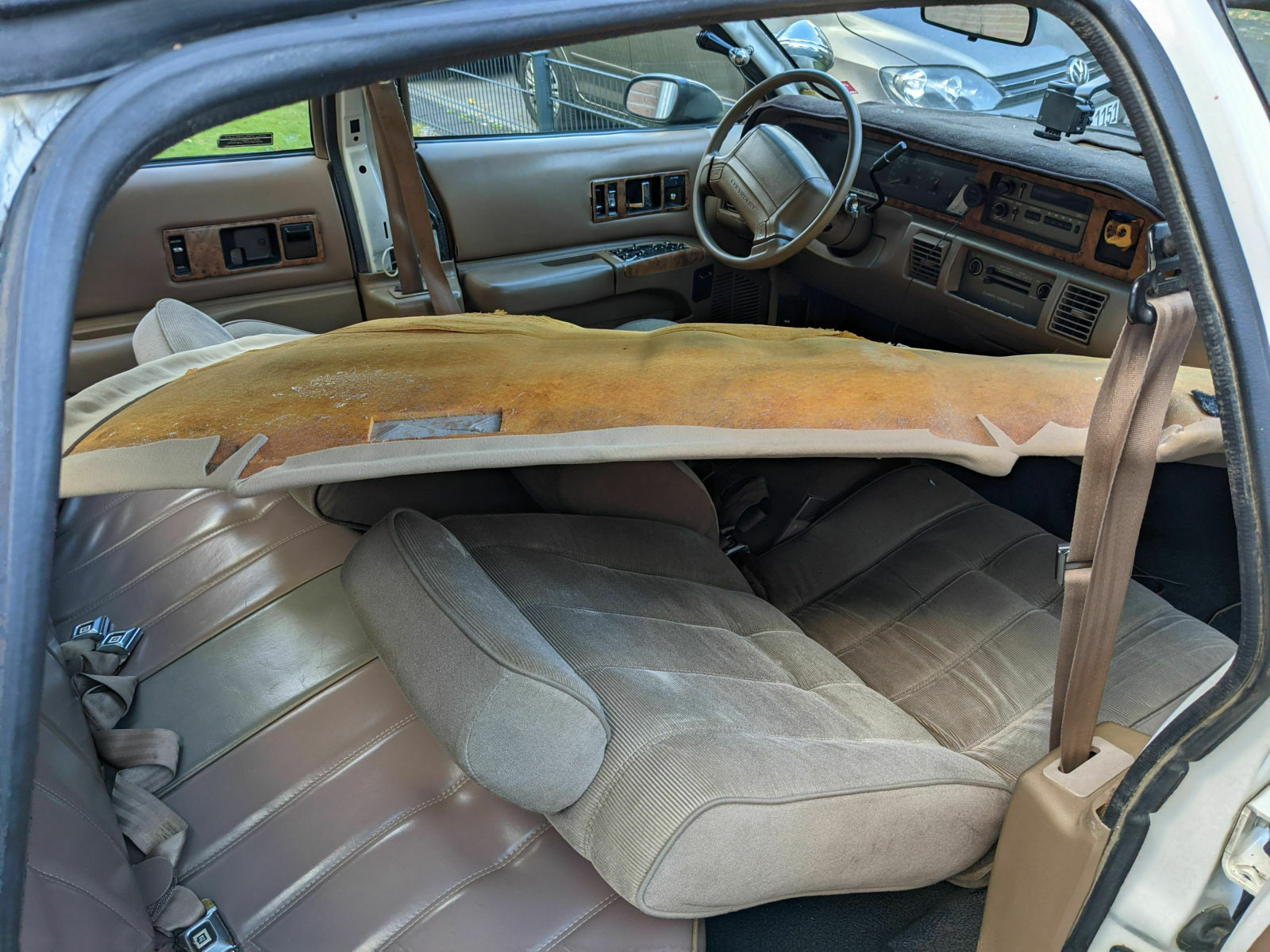

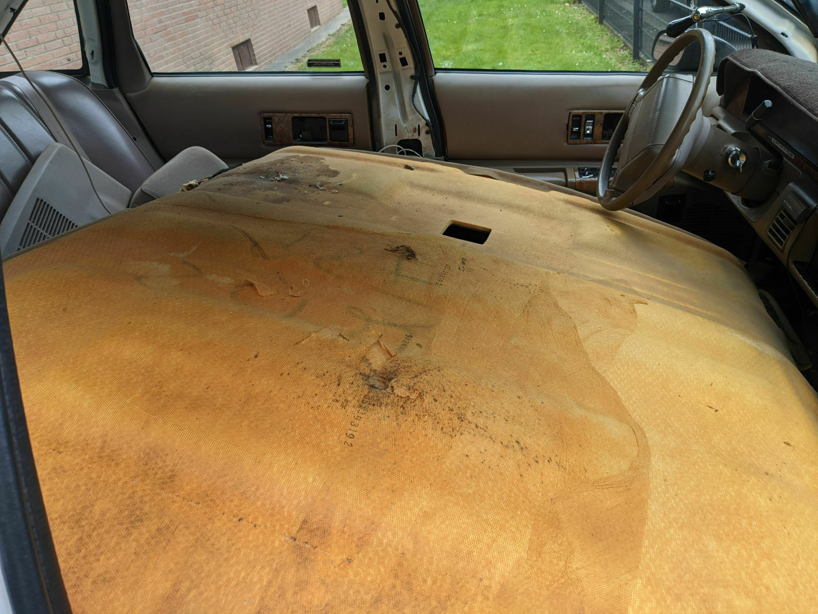

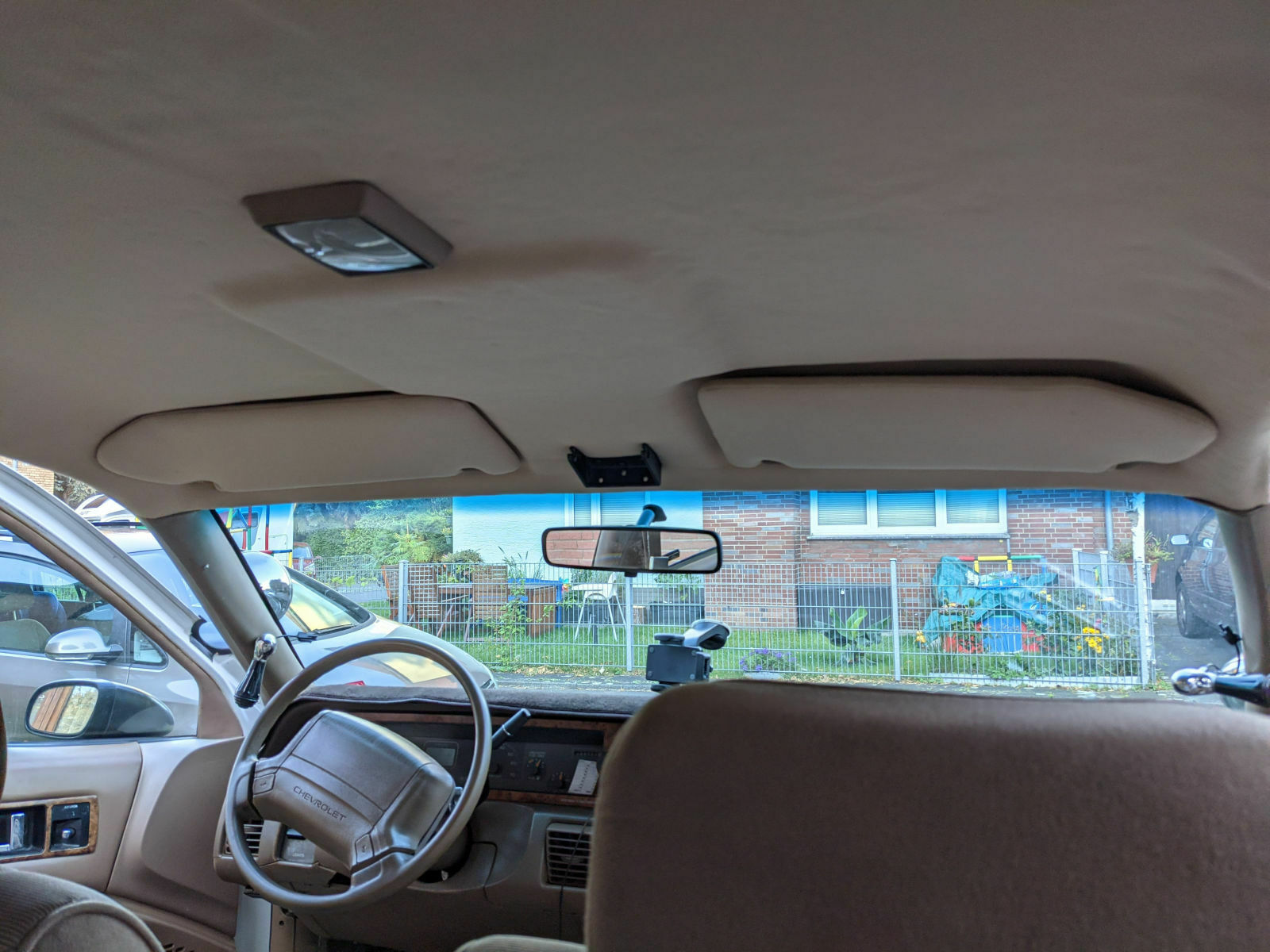

Da das Äußere des Sheriffs fürs Erste durch war, wollte ich mich jetzt endlich mal um den Innenraum kümmern. Dazu gehören mehr oder weniger das komplette Dashboard sowie der Dachhimmel der schon seit dem Kauf mehr oder weniger jämmerlich runter hängt und mit den Jahren auch nicht besser geworden ist. Da der Dachhimmel noch der einfachere Part wird, wollte ich damit anfangen. Aus dem Grund fuhr ich nach dem Saisonstart mal zu unserem örtlichen Sattler der sich das Ganze mal ansehen sollte. Ich denke das Warum erkennt man auf dem ein oder anderen Bild schon ganz gut.
[bild=2]

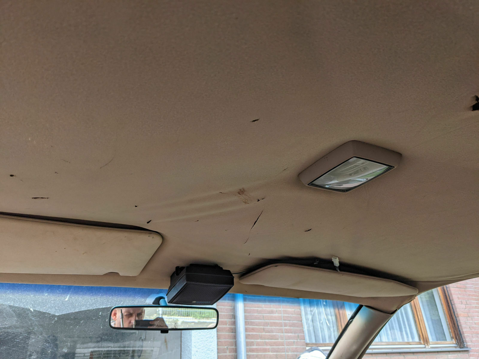

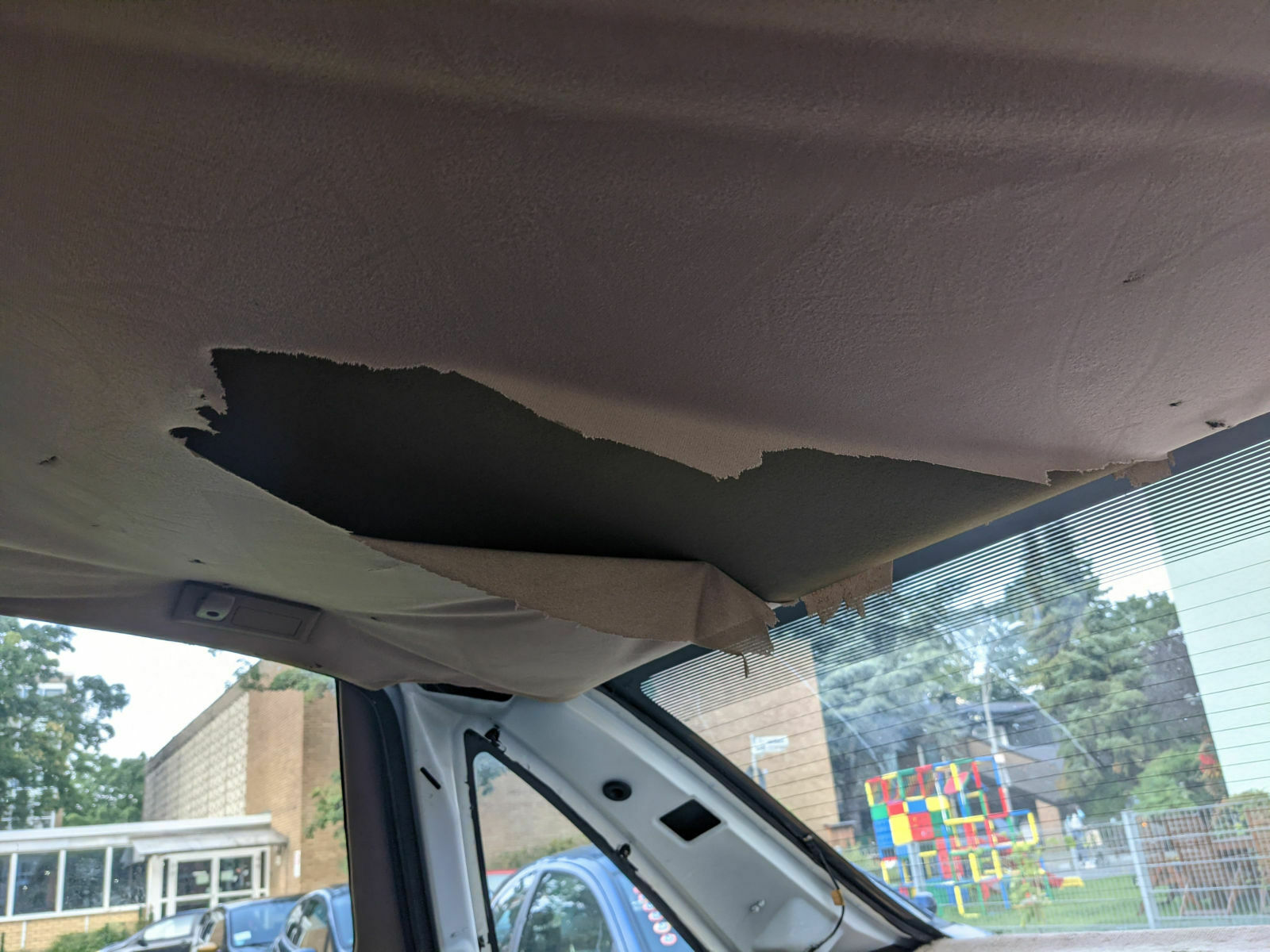

Das erste Fazit viel durchaus positiv aus. Der Dachhimmel müsste "lediglich" neu bezogen werden. Der Himmel ist ein Kassettenhimmel, lässt sich also in einem Teil ausbauen. Der Stoff ist auch eher von der einfachen Sorte und auch kein Problem, hat er auch da bzw. kann es im Notfall fix besorgen. Die Sonnenblenden würde er dann auch gleich passend neu beziehen. Die sehen auch nicht mehr so pralle aus. Da in den Sheriff schon mal jemand eine neue Blende in einem anderen beige montiert hat ist es auch nicht die dümmste Idee wenn es wieder einheitlich aussehen soll. Zeitansatz gut 3 Tage für alles. Kostenpunkt: 650€ wenn Sie alles aus- und wieder einbauen müssen. Ouch!
Er bot allerdings von selbst aus schon an das man den ausgebauten Himmel auch einfach zu Ihnen bringen kann, dann wird es gut um die Hälfte günstiger. Das war dann schon deutlich verlockender. Ein Kumpel hatte mir angeboten einen roten Dachhimmel zu schenken und den dann einfach umzufärben, wäre aber schon fast ein Sakrileg da der Himmel echt gut ist vom Zustand. Werde den Himmel also einfach selber ausbauen, dürfte keine Raketenwissenschaft sein wenn man weiß wie man den Innenraum soweit auseinanderbekommt das nichts mehr im Weg steht und das haben wir bei dem Auto schon 1-2 mal gemacht 🙂
[bild=1]
Der zerfetzte Dachhimmel verleidet mir dann doch schon das Innenraumgefühl und lässt das Auto schlechter wirken als es ist. Also höchste Zeit das Thema endlich mal in Angriff zu nehmen. Da der Gummiteppich auch nicht mehr so pralle aussah, hatte ich die Überlegung den auch mal neu zu machen. Dazu müsste ich aber erst einmal jemanden finden der sowas noch anbietet. Wird also, genau wie das Armaturenbrett, erst einmal vertagt.

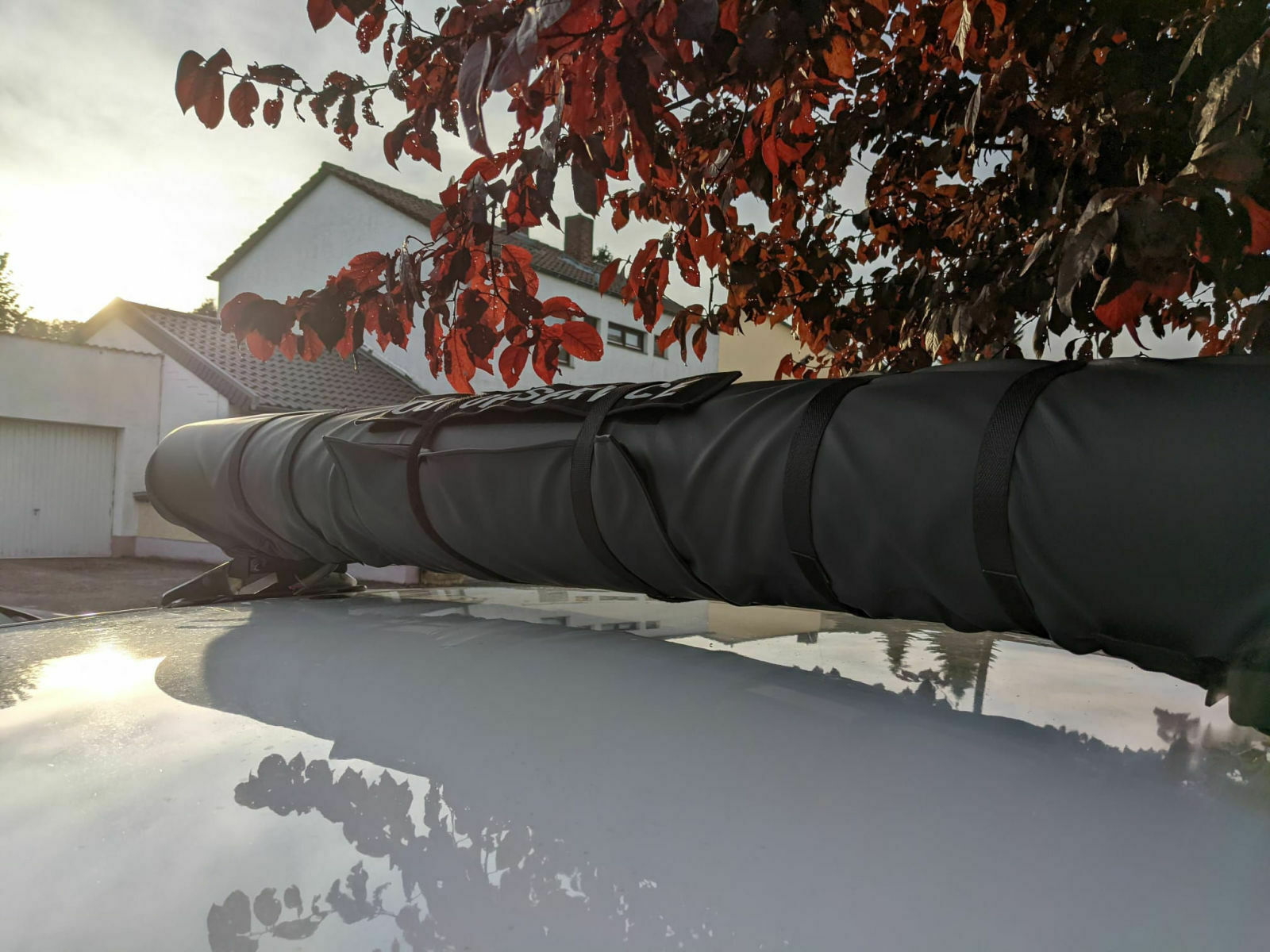

Zwischenzeitlich kam dann noch das Thema Lightbarabdeckung dran. Man merkt, hier geht irgendwie einiges durcheinander 😁 Der funktioniert zwar nicht und die Eintragungen sind auch alle da, allerdings sollten die Domes dann doch geschont werden. Zum anderen wollen wir auch nicht das wachsame Auge des Gesetzes unnötig provozieren, auch wenn ich hier schon andere mit deutschen Polizeiautos mit offenem, blauen Balken herumfahren sehen 😉 Zum Glück fertigt ein Vereinskollege den Kram passend für unseren Balken relativ günstig und dazu sogar mit der Aufschrift die ich gerne hätte. Er nahm sich geduldig die Zeit meine ganzen Fragen zu beantworten. Die Abdeckungen macht er schon was länger, bewährt haben die sich auf und das schöne ist das die sich auch bei höherem Tempo nicht aufblähen sollen wie so manches Cabriodach oder andere Abdeckungen.
Ich überlegte ob ich da noch irgendwelche Extravaganzen in Form von Sheriffsternen oder ähnlichem mit draufmachen lassen sollte. Aber am Ende entschied ich mich dafür das Ganze doch eher einfach zu halten. Eine einfache schwarze Abdeckung mit "Out of Service" Schriftzügen. Das sollte reichen 🙂 Jetzt musste nur noch der Balken kurz an den wichtigsten Stellen ausgemessen werden und ein wenig Geld überwiesen werden. Preislich war das Ganze mit 150€ auch sehr überschaubar. Ein Sattler nimmt gerne 300€ und mehr. Hier hieß es dann einfach nur warten, da er noch ein paar Aufträge hat die vor mir dran waren und er die Teile mittlerweile sogar ins Ausland verkauft. Scheinbar sind die Sattlereien da alle relativ teuer.
Nach ein paar Wochen kam die Abdeckung dann auch an. Das Material ist ein Kunstleder, welches aber echtem Leder schon stark ähnelt. Zumindest vom Muster her! Passen tut das ganze auch ganz gut. Es sitzt nicht hauteng, aber das soll es auch nicht da es sonst das aufziehen erschwert. Was nebenbei bemerkt alleine schon eine Fummelei ist, also nicht über den Faltenwurf wundern 😉 Es geht ja hauptsächlich darum das die Haube passt und das tut Sie 😎 Bei der Testfahrt fiel mir dann auf das die Abdeckung ab ca. 100 km/h ziemlich heftige Geräusche macht. Da muss ich dann wohl noch einmal alles ein bisschen straffer anziehen, war aber auch mein erstes Mal 😁
Also konzentrierte ich mich weiter auf das Thema Dachhimmel, da ich es nicht eingesehen habe für die Demontage mal eben 300€ auszugeben beschloss ich den Himmel selbst auszubauen. Da ich den Wagen schon einmal mehr oder weniger komplett innen auseinander hatte und das beim Caprice auch keine Raketenwissenschaft ist und ich auch das Werkzeug dafür habe, wagte ich mich da ran. Ich wollte den Wagen eh noch einmal an einem warmen Wochenende einen nächsten Politurschritt verpassen, da kann man das vielleicht mal alles in einem Abwasch machen. Also erst einmal das Service Manual gewälzt und sich die einzelnen Schritte angesehen.
Punkt 1: Innenraumleuchte demontieren
Punkt 2: Sonnenblenden demontieren
Punkt 3: Dachhaltegriffe demontieren (falls vorhanden)
Punkt 4: Kleiderhaken/Leselampe Rückbank demontieren
Punkt 5: Verkleidung Dreieckfenster hinten entfernen
Punkt 6: A-Säulenverkleidung demontieren
Punkt 7: B-Säulenverkleidung demontieren
Punkt 8: Dachhimmel abnehmen
Ist wie gesagt keine Raketenwissenschaft, ist aber wie man ahnen kein ein ziemliches Gefummel! Gehen wir also die Punktemal im Detail durch.

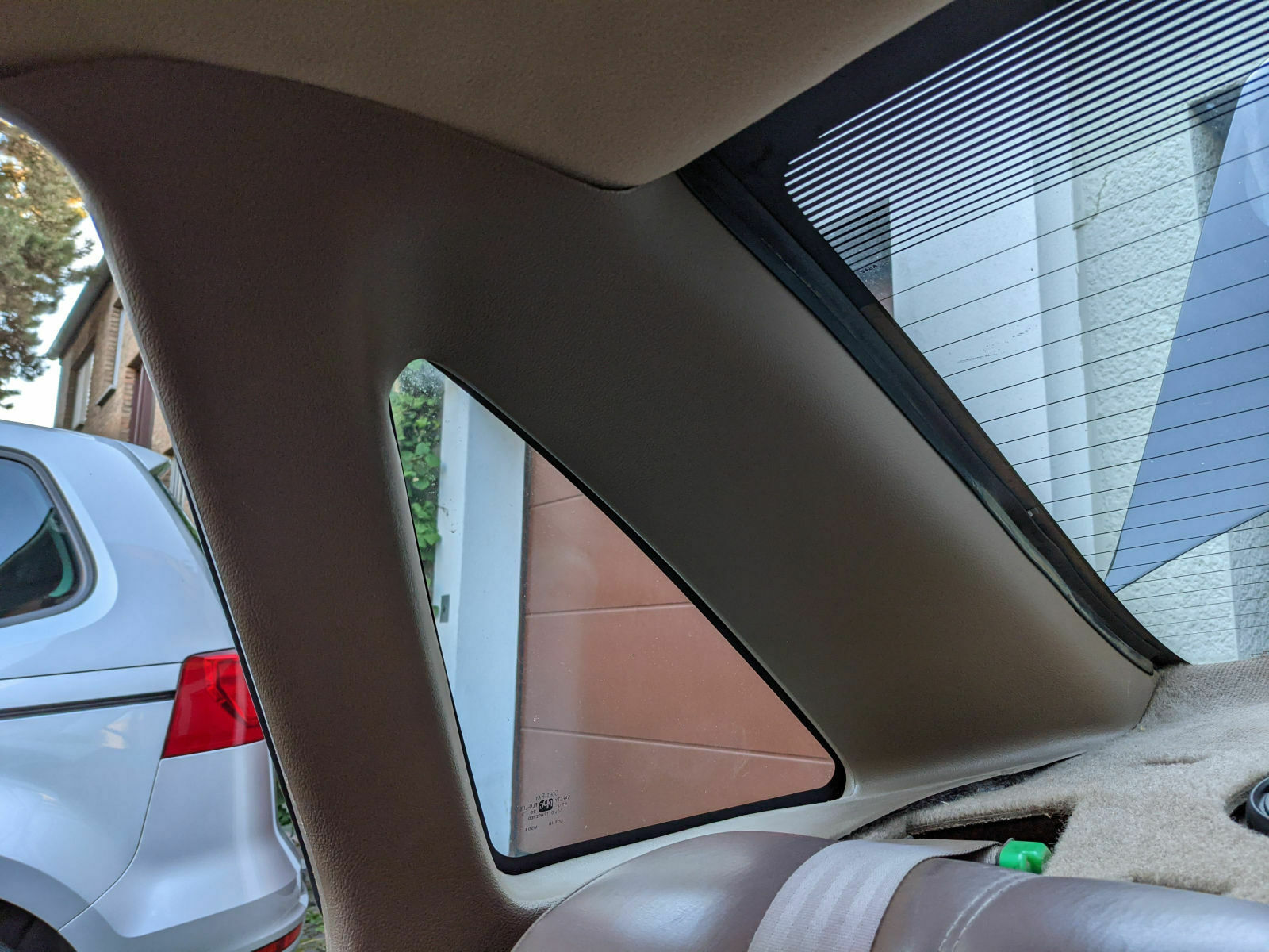

[bild=3]
Jetzt geht es ans Eingemachte, denn jetzt geht es an die Verkleidungen! Erstmal muss die Verkleidung der hinteren Dreieckfenster weg. Dazu muss zuerst die Lautsprecherabdeckung runter. Diese sind lediglich 4x geclipst und lassen sich mit der richtigen Mischung aus Fingerspitzengefühl und Gewalt gut lösen. Auch hier hilft ein Hebelwerkzeug wieder enorm! Danach geht es schon an das Plastikteil. Dieses wird von drei Klammern gehalten. Zwei davon befinden sich jeweils oben und unten an der C-Säule, die dritte oben an der D-Säule. Diese einmal ausklinken und das daran befindliche Zierteil abziehen. Es kann gut sein das die Metallhalter in der Karosserie stecken bleiben. Diese sind ab Werk lediglich auf so eine Art Plastikschiene aufgeschoben und dann wird das Plastik von oben so verschmolzen das die Klammer sich nicht mehr aus der Schiene bewegen kann, so zumindest die graue Theorie. Funktioniert natürlich nicht bzw. nach 30 Jahren wo gefühlt schon 15 mal an den Verkleidungen herumgewurstelt wurde nicht mehr. Ich beschloss das Ganze bei Gelegenheit zusätzlich irgendwie mit Kleber zu sichern damit es nicht mehr so leicht aus der Halterung springen kann. Damit hat man den Teil schon einmal demontiert.

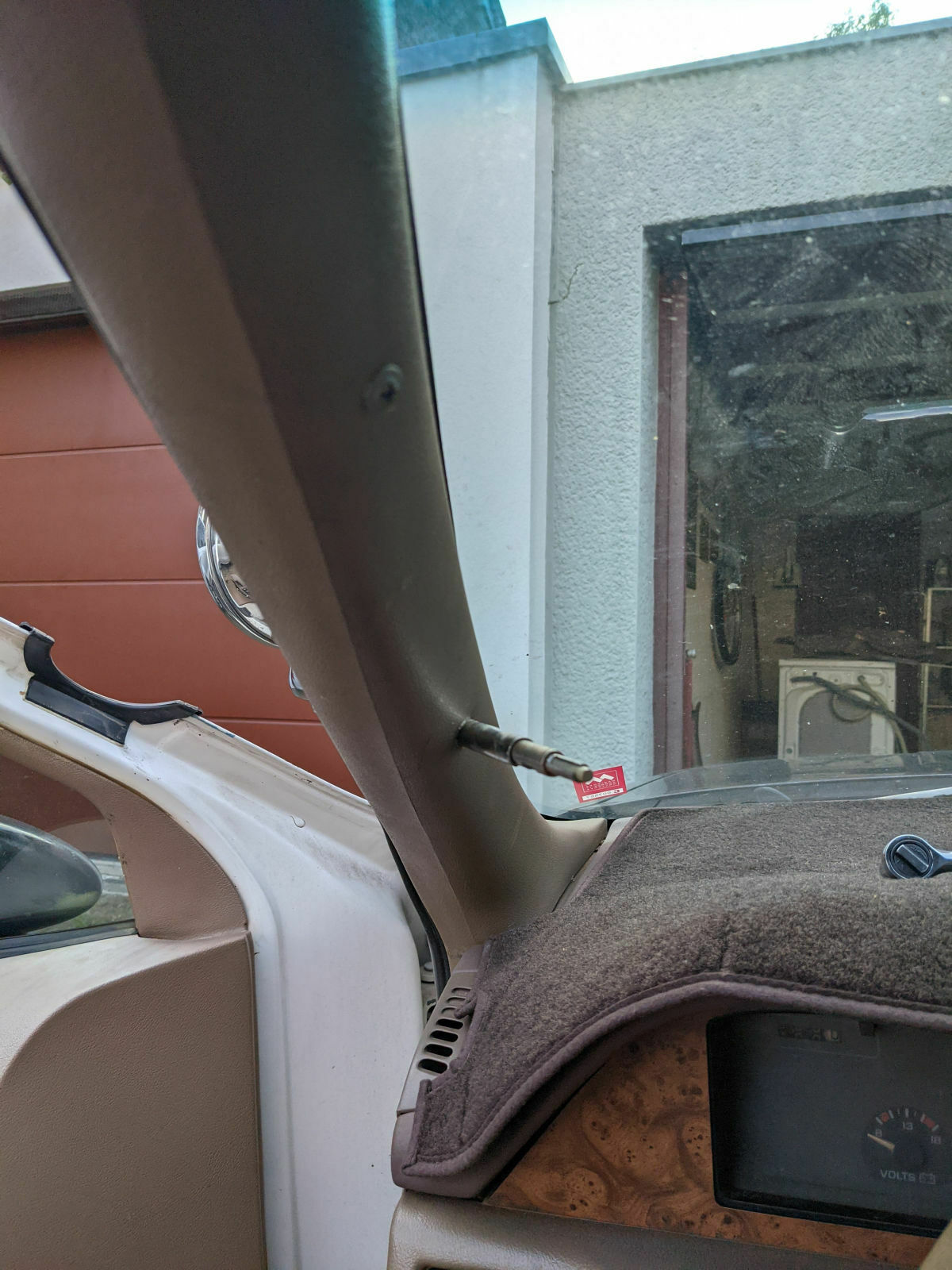

Hier wird es spannend! Da unser Auto Spotlights hat müssen diese demontiert werden. Dazu entfernt man einmal die große Schraube in der Seite welche den Griff selbst festhält. Das Ganze ist mit einer Art Gewindehülse versehen, die ein Innengewinde hat und die sich durch den Druck der Schraube in den Griff reinzieht und den Griff so an Ort und Stelle hält. Als Trick schraubt man die Schraube raus, schraubt sie auf der gegenüberliegenden Seite wieder rein und hebelt dann die Hülse incl. Schraube aus dem Griff. Et voila, schon hat man den Griff an einem Stück in der Hand. Danach zieht man das Gummistück, den dazugehörigen Haltering und den Klemmring der das Kabel hält einfach von der Stange ab. Danach muss man von außen die dicke Torxschraube anlösen welche die Stange gegen verrutschen sichert. So kann man dann die Stange so weit nach draußen ziehen, dass man an die Verkleidung kommt. Danach geht es an die A-Säulenverkleidung. Diese werden von zwei Klammern gehalten. Im Falle des Sheriffs muss auf der Fahrerseite noch eine Spaxschraube gelöst werden, welche das Department liebevoll in die A-Säule gespaxt hat. Mit etwas liebevollem ziehen und einem Hebelwerkzeug geht das Ganze schon ganz gut ab. Dabei immer schön mit den Halteklammern aufpassen 😉 Damit wäre der Punkt auch schon abgehakt.

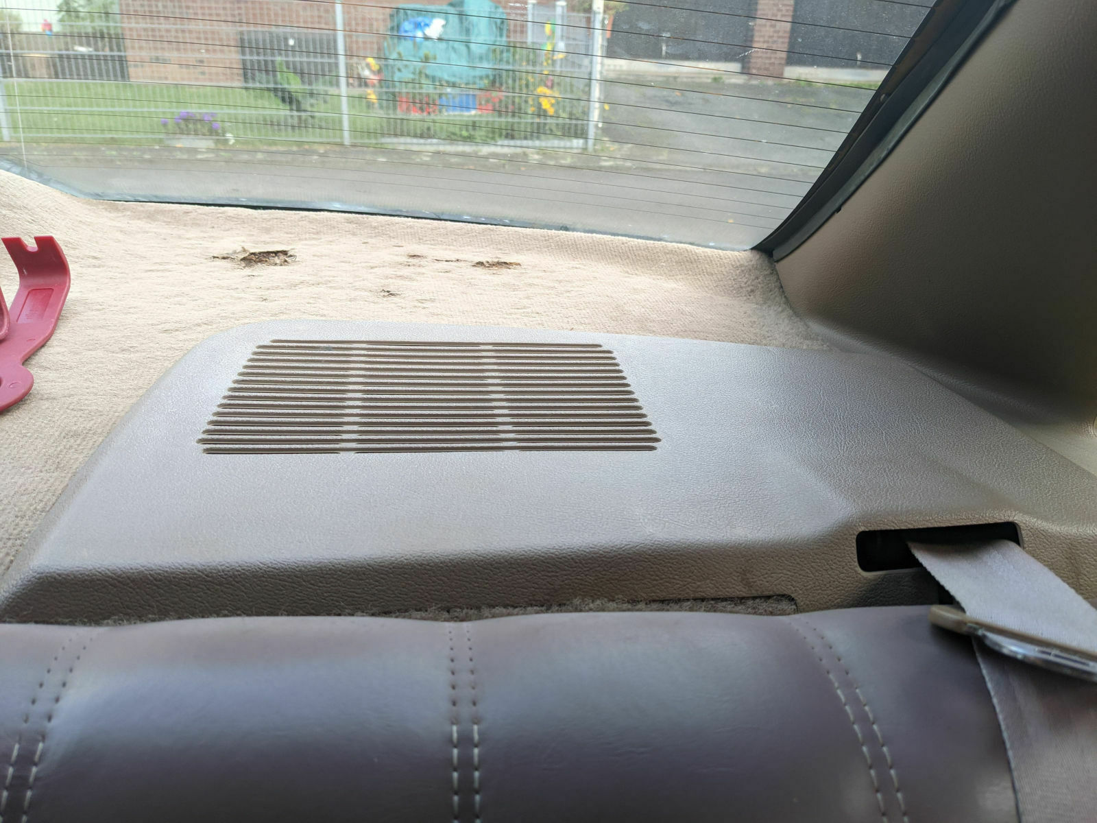

Kommen wir zum Grande Finale, dem Dachhimmel! Da ich, Gott sei Dank, keinen Wagon habe fallen hier einige Arbeitsschritte weg. Im Falle der Limousine muss man jetzt die Vordersitze einmal umlegen, oder gleich ausbauen wenn man mehr Platz haben möchte. Den Himmel kann man jetzt abziehen, indem man den Himmel an den entsprechenden Halteklammern abzieht. Insgesamt gibt es davon beim Sedan 7 Stück, zwei davon sitzen Richtung Windschutzscheibe, zwei auf Höhe der Fahrertür und die letzten drei halten den Himmel an der Heckscheibe. Jetzt kommt der etwas fummelige Part der beim Wagon tatsächlich besser funktioniert, nämlich der Part an dem der Dachhimmel einmal raus muss. Beim Kombi kann man das Ganze einfach durch die Heckklappe ziehen, dies funktioniert bei einer Limousine natürlich nicht. Also muss der ganze Spaß durch die Beifahrertür raus weil die hinteren Türen dafür zu klein sind.
[bild=18]
Damit ist der Himmel dann draußen. Man sieht, der Himmel hat etwas Liebe dringend nötig. Dafür ist das Blech am Dach quasi im Neuzustand. Durch das Loch der Lichtbalkenverkabelung ist wohl mal Wasser eingedrungen, was die Wasserflecken an den Rändern und die Flecken und den leichten Schimmelbefall an der Innenseite des Himmels an genau der Stelle erklärt. Muss wohl noch in den USA passiert sein, da die Flecken schon sehr alt sind und der Wagen bei uns immer trocken war, auch bei Starkregen! Bei der Gelegenheit fiel mir dann auf das dieses kleine weiße Kabel in der B-Säule gar nicht vom Lichtbalken, sondern von der Funkantenne stammte. Das Kabel läuft vom Antennenfuß direkt unter dem Dachhimmel bis hin zur B-Säule durch. Bei dem Auto lernt man nie aus! 🙂

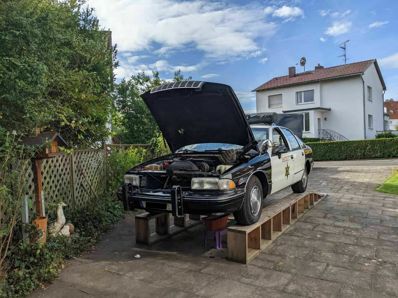

[bild=2]Gestern war es nach gut 1,5 Jahren mal wieder soweit. Man konnte sich endlich mal wieder in kleiner Runde treffen! Bei der Gelegenheit nutzten wir die Gelegenheit für ein paar kleinere Schraubereien. Der Sheriff brauchte mal wieder einen Service, zudem wollten wir mal schauen wo die Servo genau leckt und vielleicht noch anderes Zeug. Also morgens los, für fast schon schmerzhafte 1,71€ vollgetankt und runter Richtung Hessen. Bei der Fahrt hatte sich die Lightbarabdeckung mal wieder zu Wort gemeldet, was dafür sorgte das man ruhigen Gewissens nicht mehr wie 100 fahren kann, wenn überhaupt. Irgendwie schlägt die, je nach Geschwindigkeit und Windrichtung, gegen das Dach. Der Lärm ist infernalisch und kommt so ohne Dachhimmel, der gerade beim Sattler liegt, natürlich besonders gut 😉 Da musste ich mir mal was überlegen. Leider drückt die Nummer das Tempo doch massiv, da man eigentlich immer so mit 80-100 über die rechte Spur kriecht 🙁 Die ganze Schleicherei hatte zumindest ein Gutes, der Wagen ist mit unter 13 Litern im Schnitt hingekommen was jetzt nicht soooo weit von meinem entfernt ist der ja zumindest nicht den ganzen Kram wie Lightbar, Pushbar und Suchscheinwerfer mit sich herumschleppen muss.
Nach gut zwei Stunden ereignisloser Fahrt war ich auch schon da. Scheinbar war ich dieses Mal der Letzte, da alle anderen schon da waren. Vor dem Sheriff musste noch kurz der Sheriff begutachtet werden, schließlich hatte den keiner der Anwesenden bisher mit Beklebung gesehen. Danach ging es auch schon auf die Rampe. Mein Kumpel schaute mal wo es sifft und er kam zu dem Schluss das es irgendwo am Lenktgetriebe sein muss, da wo die Druckleitungen reingehen. Mit Glück fehlt nur eine Dichtung, mit Pech taugt das neue Lenkgetriebe nix. Hmm, ist schon mal ein guter Anhaltspunkt. Am Motor sifft es wohl auch noch irgendwo, auch da muss man dann wohl noch einmal schauen. Aber gut, fangen wir erstmal mit dem ursprünglichen Plan an. Service!
[bild=1]
Den Anfang macht der obligatorische Ölwechsel. Alte Plörre ablassen und danach den Ölfilter ab. Zumindest in der Theorie. Der alte Filter hat sich gewehrt. Mit dem Ölfilterschlüssel keine Chance, der rutscht weg. Die Spinne drückt den Filter auch nur ein und bewegt Ihn nicht so wirklich. Der Kumpel hat es dann probiert und dann ging es, wobei auch er mit dem Filter etwas zu kämpfen hatte. Entweder hab ich den beim letzten Mal zu hart angezogen oder der Filter hat sich irgendwie an den Ölkühleradapter festgesaugt. Naja, ab ist ab. Also neuen Filter ran und weiter im Text. Jetzt erstmal gut 4,5 Liter in den Motor kippen, etwas sacken lassen und mal laufen lassen damit sich das Öl in den Filter drückt. In der Zwischenzeit ging es mit der Fettpresse an die Vorderachse. Einmal alles zum abschmieren, bitte! 😁
Den Anfang macht der Umlenkhebel auf der Beifahrerseite, danach die beiden Nippel am Centerlink, danach die 4 Nippel an den Spurstangen. Zum Schluss dann noch die letzten 4 Abschmierpunkte an den Querlenkern. Besonders die oberen Querlenker sind fummelig, weil man da nur von unten dran kommt. Zum Glück hatte ich da tatkräftige Unterstützung 😎
Danach nochmal den Ölstand gecheckt und nochmal einen halben Liter draufgekippt. Jetzt war es perfekt! Jetzt noch einen neuen Luftfilter rein und der Service ist durch. In der Zwischenzeit hatte ein Kumpel noch den Service an seinem Daily gemacht und danach noch literweise Fluid Film in und an der Karosserie versenkt. Bei einem Mercedes aus der Zeit um die Jahrtausendwende nicht die dümmste Idee 😉 Der bekommt dann auch bei Gelegenheit eine fette Aufbereitung von mir, dafür werden die beiden Caprice auch mal fett mit Fluid Film geflutet 😎

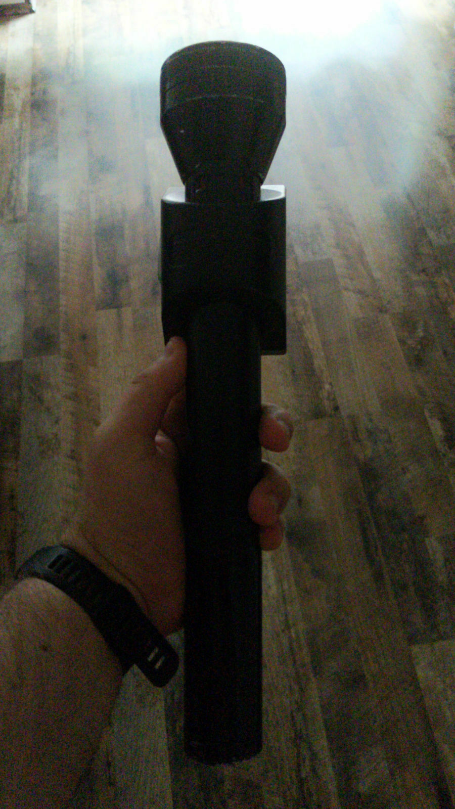

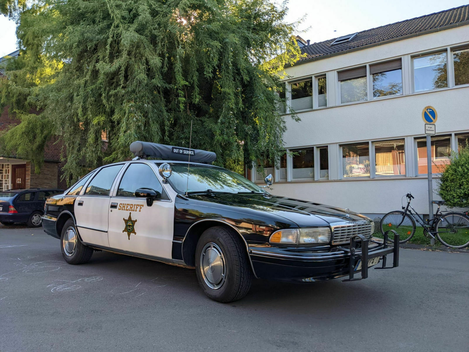

Zwischendurch überlegte ich mir noch wie ich das Lightbarproblem lösen könnte. Da fiel mir ein das manche die Lightbar mit so Klettringen befestigen. Hmm, wäre einen Versuch wert! Also kurz zum Baumarkt um die Ecke gegurkt und ein paar Klettstreifen besorgt. Da die Klettstreifen nicht doppelseitig sind, muss ich mir da was zusammenbasteln. Zusammentackern wäre ne Idee, leider war der Tacker beim Kumpel im Eimer. Da fiel mir als Notlösung eigentlich nur das doppelseitige Karosserieband ein was noch im Kofferraum lag. Das ist ziemlich kräftig. Also das Ganze in passende Streifen geschnitten und an den Enden passend mit dem Klebeband verklebt. Danach alles um die Lightbarabdeckung wickeln und hoffen das es zumindest für die Rückfahrt reicht bis ich mir da was besseres aus den Rippen geschnitten habe. Damit war zumindest unser Tagewerk geschafft, Zeit für Bierchen und Grillfleisch! 😁
So fachsimpelten wir noch ein paar Stündchen am Lagerfeuer über die Projekte der letzten Monate und was noch so ansteht und über Autos und Technik generell. Hach, dass tat nach dem letzten Treffen vor 1,5 Jahren schon ganz gut! So machte ich mich dann auch am späten Abend auf dem Heimweg. Jetzt zählt's! Auf der Autobahn mal ordentlich drauftreten uuuuuund........ NICHTS! Kein Flattern, nicht mal bei 130 🙂 Schön! Also kann ich endlich ein bisschen Tempo machen und komme so schneller nach Hause. Leider hatte ich mich da etwas zu früh gefreut. Etwas auf halber Strecke haben sich die Streifen allesamt verabschiedet und es fing wieder an zu flattern. Da sich zu allem Überfluss das Wetter auch noch drastisch verschlechterte und zu dem Regen auch noch starker Wind kam kann man sich vorstellen was wieder auf dem Dach los war 🙄 Leider ging das dann so weit das man den Radau zum Teil schon bei lächerlichen 47 mph hatte. Das sind nicht einmal 80 km/h! Zum Glück war die Strecke nicht mehr so weit. So kam ich dank dem Dilemma auch eine gute halbe Stunde später an als geplant. Aber so wusste ich zumindest schon einmal das die Theorie haltbar war und ich lediglich an der praktischen Umsetzung noch etwas feilen musste. Ich bestellte noch in der gleichen Nach eine Rolle doppelseitiges Klettband, so muss ich da nichts zusammentackern oder kleben. Da muss ich dann nur noch die richtige Länge zusammenschneiden und dann sollte das halten 😎 Zur Sicherheit habe ich dann mal etwas breiteres Band bestellt, schadet sicherlich nicht!

Fri Apr 16 18:26:05 CEST 2021    |    Dynamix    |    Kommentare (19)    |   Stichworte: 4, Caprice, Chevrolet
Nachdem ich endlich die dusselige Anhängerkupplung am Blauen beseitigt hatte stand noch eine neue HU als wichtiger Punkt auf meiner Liste. Diese war im Januar abgelaufen, was aber wegen der Saisonzulassung auch irgendwo verständlich ist. Also muss ich da ran bevor ich an dem Auto irgendwas anderes mache. Da ich davon ausging da der Wagen soweit okay ist checkte ich die üblichen Dinge wie Lampen und Verbandskasten im Vorfeld durch. Hmm, Warnweste war da, auch zwei Verbandskästen die allerdings schon abgelaufen waren. Dann hab ich die kaputte Kennzeichenleuchte getauscht, wobei ich die andere da gleich mitgemacht habe. Dann hab ich hier Ruhe. Das Selbe habe ich dann bei den Nebelscheinwerfern gemacht weil auch hier eine Birne hin war. Ansonsten leuchtete der Wagen überall vorschriftsmäßig. Am nächsten Tag ging es dann zum TÜV und der Wagen in die Prüfung.
Bereits auf dem Bremsenprüfstand war abzusehen das die HU nicht ganz so easy wird. Die Betriebsbremse funzt super, aber die Feststellbremse, prinzipbedingt, sehr ungleichmäßig. Leider kann man einem deutschen TÜV Prüfer nur schwer vermitteln das diese alten Handbremsen bei Amerikanern ab Werk schon nicht gleichmäßig ziehen. Im Prinzip stellt man die Bremse dann nur für den TÜV so ein das Sie im maximal erlaubten Rahmen zieht, danach stellt man die wieder zurück um ein blockieren der Hinterachse bei voller Fahrt zu vermeiden. Das wäre nämlich die fatale Folge davon die Bremse so strack anzuziehen!
[bild=1]
Weiter ging es dann mit der Begutachtung des Unterbodens und hier haben sich die Prüfer so richtig Zeit genommen. Mir schwahnte schon nichts Gutes! Nach gut 45 Minuten waren die Prüfer dann endlich durch und das Ergebnis war wie befürchtet: Durchgefallen!
Aber warum überhaupt?
- Bremsleitung vorn links korrodiert
- Bremsleitung hinten links korrodiert
- Bremsleitung mitte korrodiert
- Bremsleitung hinten rechts korrodiert
- Feststellbremse ungleichmäßig
- Bodengruppe mitte rechts korrosionsgeschwächt
- Bodengruppe mitte links durchgerostet
- Katalysator Hitzeschutzblech Befestigung mangelhaft
- Motor undicht
- Getriebe undicht
Damit war der Tag für mich erst einmal gelaufen. Das war schon eine ziemlich niederschmetternde Bilanz nach all den Investitionen der letzten Jahre, vor allem weil der Motor 2017 überholt wurde. Da fragte ich mich schon wo der Motor plötzlich so massenhaft Öl verlieren sollte wie vom Prüfer kolportiert. Dazu hat er den Zustand des Rahmens ziemlich madig gemacht und das H-Kennzeichen für nächstes Jahr direkt in Frage gestellt. Ouch, dass hat gesessen!
Aber es nützt ja nichts, da muss man ran. Also kontaktierte ich erst einmal den Kumpel der den Wagen letzte Saison noch ausgiebig auf der Bühne hatte. Der sagte nur das ich wohl einen ziemlich pedantischen Prüfer hätte und das sagt jemand der bei der Restauration seiner Autos selber sehr gründlich und detailverliebt vorgeht! Dann schloss ich mich mit v8.lover kurz und wir sprachen ab das ich mal die Tage bei Ihm vorbeifahre um sich den Zustand mal anzusehen. Auch er war über den Prüfbericht verwundert, kennt er doch mein Auto und meinte selber das der Wagen eher zum oberen Drittel, wenn nicht sogar zu den besten, der B-Bodies zählt die er bisher so gesehen hat und glaubt mir, dass waren einige! So fuhr ich ein paar Tage später zu einer weiteren Bestandsaufnahme runter. Wir schauten uns den Unterboden an und stellten fest das es alles halb so wild ist. Ja, die Durchrostung links ist blöd und da muss ich ran, auch rechts muss was getan werden aber da war noch nichts durch. Ansonsten war der Unterboden dem Alter entsprechend, ein paar Flugroststellen aber sonst nichts gravierendes. Der Rahmen ist halt, dem Alter entsprechend, sehr blättrig aber weit entfernt von durchrostet! Auch hier hatte der Prüfer massiv übertrieben.
Danach haben wir die Bremsleitungen geprüft. Ja, die sind stellenweise wirklich nicht mehr schön und das haben diverse Werkstätten mir auch schon mal auf die Liste der Dinge die ich beobachten sollte gesetzt. Also kommen die jetzt auf die Liste mit den Dingen die jetzt erledigt werden müssen. Dann schauten wir uns die vermeintliche Undichtigkeit des Motors an und wurden jetzt nicht so wirklich fündig. Von dem großen Tropfen war nichts zu sehen. Ölfeucht? Klar, ist ein alter Karren! Brutal undicht mit abtropfen wie auf dem Bericht vermerkt? Nope! Das hätte ich davon ab wohl auch längst mal in der Einfahrt bemerkt. Sorry, aber da sifft der Ka meiner Nachbarn 10 mal mehr und das sicherlich nicht erst seit gestern! So eine wirkliche Quelle dafür haben wir nicht gefunden, meine Vermutung ging in Richtung Ablassschraube. Wahrscheinlich einfach die Dichtung oder die Schraube nicht fest genug angezogen.
Dann ging es an das Hitzeschutzblech. Ja, war tatsächlich abgegammelt aber was will man machen? Entweder man pappt da jetzt nen neues Blech dran oder macht gleich die Abgasanlage einmal komplett neu. Ich wollte so ganz eigentlich eh irgendwann eine originale Abgasanlage verbauen damit er wieder ganz original ist. Ist aber so ganz eigentlich keine große Sache, da an der Karosserie eh noch einmal Hitzeschutz am Unterboden verbaut ist und für die Unterseite kann man einfach ein Blech dranpunkten, zumindest für den TÜV.
Damit wären also die Mängel geprüft und grob umrissen. Wir einigten uns auch darauf das wir das Thema Unterboden mal bei diversen Autos aus unserer Truppe dieses Jahr angehen wollen. Eigentlich wollte ich mit dem Wagen zu einem Strahler, allerdings muss der wegen des Lärms der Maschinen dicht machen 🙁 Dadurch ergab sich aber eine neue Option! Er überlegte die Geräte zukünftig einfach zu vermieten. Das wäre natürlich ne Option bei der man viel Geld sparen kann wenn man sich mal ein Wochenende Zeit nimmt und die Maschine dann für mehrere Autos nutzt. Einer könnte dann strahlen und die anderen sprühen und pinseln im Akkord die Unterböden durch. Die Tankfangbänder hatte ich noch an Ort und Stelle mal aus Neugierde mit Owatrol behandelt. Irgendwie eine sehr entspannende Angelegenheit die irgendwie Lust auf mehr macht. Wir hatten eh mal grob umrissen wie die Konservierung so aussehen soll. Wo nötig wird mit Owatrol durchtränkt, dass soll den Rost durchdringen und ein weiterrosten verhindern. Danach eine Schicht Brantho Rostschutzmenninge überall auftragen in schönem orange, zum warum kommen wir gleich. Als Decklack dann die ein oder andere Schicht Brantho 3 in 1 als Endanstrich. So sieht man dann das Orange der Rostschutzmenninge nicht mehr. Das orange mag zwar nicht dolle aussehen, verschwindet aber unter dem 3 in 1 und hat den Vorteil das man so sofort sieht wie es um den Unterboden bestellt ist. Sollte da irgendwo was orangenes auftauchen kann man so direkt mit dem 3 in 1 nachbessern. So zumindest die Idee.
Die Rostschutzmenninge hat den Vorteil das Sie diverse Komponenten enthält die korrosionsresistent sind und den Unterboden von weiterem Rost abschirmen. Dazu hat es die angenehme Eigenheit das es besonders gut kriecht. Dazu enthält es spezielle Bindemittel die eine gute Haftung zum Unterboden und weiteren Lackschichten bilden. Viele schwören im Bereich Rostschutz auf das Zeug und die Idee von dem Zeug ist auch nicht neu. Die Version von Branth hat aber den Vorteil das keine schädlichen Stoffe mehr enthalten sind, früher hat man gerne Blei als Basis für das Zeug genommen was natürlich alles andere als gesundheitsförderlich war.
Bleimenninge war früher mehr oder weniger die Referenz was den Rostschutz angeht, die Golden Gate Bridge ist ein wunderbares Beispiel daür. Man hat die orangene Menninge einfach mit einer ähnlichen Farbe überstrichen was der Brücke bis heute ihre charakteristische Farbe verleiht. Durch den hohen Bleianteil ist das Zeug heutzutage, wie gesagt, eher bedenklich und bei diversen Gegenständen die damit behandelt wurden hat man heute die entsprechenden Probleme.
Aber das muss für den TÜV erst einmal hinten anstehen, war auch nur ein "freundlicher" Hinweis des Prüfers.
Für die wirklich relevanten Mängel musste ich dann eine Werkstatt aufsuchen, da unser Vereinskollege zu dem wir sonst immer gefahren sind bis mindestens Mai ausgebucht ist und er selber noch einige Baustellen in seinem Fuhrpark hat die unter seiner stracken Auftragslage gelitten haben. Also muss ich in dem Falle umdisponieren. Ein Kumpel hatte mir eine andere Werkstatt im Pott empfohlen von der ich auch schon viel Gutes gehört habe, als US-Car Fahrer ist sowas Gold wert da bei weitem nicht jede Werkstatt die sich US-Car Spezialist schimpft auch wirklich Ahnung hat. Da gibt es genug Werkstätten die keine Ahnung haben oder Preise verlangen bei denen selbst ein Glaspalast rot anlaufen würde. Oder gleich beides.............
Also fuhr ich an einem Freitag Nachmittag mal runter und machte mit der Werkstatt auch noch einmal eine Bestandsaufnahme auf der Bühne. Wir gingen die Punkte noch einmal alle durch, hatten aber soweit nichts neues gefunden. Ja, Rost links muss ein neues Blech rein. Rechts kommen wir wohl ohne schweißen aus. Bremsleitungen kommen neu. Beim Check fanden wir noch eine Getriebeölleitung die hart über dem Auspuff schwebte, der wurde noch an Ort und Stelle so befestigt das er vom Auspuff weg kam. Nicht auszudenken was passiert wäre wenn der Schlauch irgendwann mal weggeschmolzen wäre und das Öl auf dem Auspuff gelandet wäre! Das zeugte schon mal davon das der Mechaniker durchaus Ahnung hatte wovon er da spricht. Ansonsten stimmte auch er in allen anderen Punkten mit meinen Kumpels überein. Der Ölverlust ist übertrieben, die Handbremse ist leider so und den Rost kriegt man in den Griff. Das Urteil über den Rahmen hielt er ebenso für übertrieben. Der Chef der die Bestandsaufnahme interessiert verfolgt hatte sagte auch das der "Rost" am Rahmen gemessen am Alter überhaupt nicht schlimm wäre und schon gar nicht unnormal. Der Wagen ist 29 Jahre alt, gottverdammt! Da sollte wirklich eine Runde mit dem Eisstrahler ausreichen. Danach alles mal konservieren und dann gammelt da die nächsten 100 Jahre nichts mehr. Auch die Beiden waren der Meinung das der Prüfer ziemlich übertrieben hat. Das wären dann schon mal Vier gegen Einen.
Danach sind wir mal grob die Kosten durchgegangen und so ziemlich bei dem gelandet was ich schon befürchtet hatte. Knapp 4-stellig, aber das hatte ich wie gesagt erwartet. Wie sagt der Rheinländer? Mäste nix! Muss man machen und schließlich will ich an dem Auto auch längerfristig Spaß haben. Das H-Kennzeichen muss mindestens drin sein! Darauf habe ich jetzt seit dem Kauf kontinuierlich hingearbeitet, da lasse ich mich jetzt quasi auf der Zielgeraden nicht von solchem Kleinkram ausbremsen!
Ich ließ das Auto also schon einmal da, bringt mir ja jetzt nix mit dem Wagen noch mehrfach zwischen Werkstatt und Heim zu pendeln. So machte ich mich per Bus und Bahn auf dem Weg nach Hause was mir mal wieder zeigt warum ich, zumindest bei spontanen Fahrten, eine Abneigung gegen den ÖPNV habe. Versuch mal mitten in der Pampa ein Ticket zu kaufen. Richtig, wird schwierig! Also muss ein Online-Ticket her, dafür muss aber das Abrechnungssystem erst einmal funktionieren 🙄 Was beim örtlichen Betreiber noch via PayPal funktioniert hat musste bei der Deutschen Bahn dann die Kreditkarte regeln weil aus irgendeinem Grund die Weiterleitung nicht funktionierte. Was natürlich noch dazu kommt ist, das er durch das ständige Vor- und Zurück im Browser irgendwann den Account sperrt weil er dann glaubt das PW wäre zu oft falsch eingegeben worden 🙄 Alter, willkommen im 21. Jahrhundert, liebe Deutsche Bahn! So hat es dann auch nur ne halbe Stunde gedauert bis mein Account wieder für eine Buchung genutzt werden konnte. Wer zum Teufel hat sich so einen Schwachsinn ausgedacht? Ich habe wohlgemerkt schon in der Bahn gesessen als ich das Ticket bezahlen wollte! Nach einer Stunde hat es dann endlich geklappt, wie gut das ich erst wenige Minuten nach der finalen Buchung kontrolliert wurde. Wäre ich dreist gewesen hätte ich das Ticket erst ab dem Bahnhof gebucht ab dem er mich auch hat buchen lassen, aber ich bin ja nicht dreist. So habe ich mich einfach für die gleiche Strecke in eine spätere Verbindung eingebucht, da ist die DB ja, Gott sei es gedankt, kulant wenn man mal einen Zug früher erwischt oder einen späteren nehmen muss. Genug über die Bahn geärgert, zurück zum Auto. In der Zwischenzeit hatte ich auch mit einem anderen Bekannten telefoniert der mein Auto auch gut kannte und hatte ihm von der TÜV Erfahrung erzählt. Auch er war der Meinung das der Prüfer da völlig übertreibt und das dieser wohl einfach keinen Bock oder keine Ahnung von Amerikanern hat und da wohl sehr sehr pingelig war. Das wären dann schon Fünf gegen Einen.
Nach gut 2,5 Wochen kam der erste Anruf. Das Ganze dauert länger als geplant, das Auto wehrt sich 🙄 Die ganzen rostigen Bremsleitungen waren hartnäckiger als gedacht und so kamen mehr Arbeitsstunden zusammen als ursprünglich kalkuliert. So waren es statt der gut 10 Stunden am Ende 18 Arbeitsstunden, aber so ist das halt bei Autos. Fängt mit Au an und hört mit o auf. Wenigstens dann mit frischer Plakette 😎 Also machte ich mich ein paar Stunden nach dem Anruf auf zur Werkstatt, mit einem Kumpel ins Gepäck der sich die Werkstatt mal anschauen wollte.
[bild=2]
Bei Ankunft begrüßte uns auch schon der zuständige Mechaniker. Wir gingen noch einmal die gemachten Reparaturen durch. Die vorderen Bremsleitungen waren unterm Strich gar nicht so durch wie der Prüfer behauptet hat. Die waren zwar stark flugrostig, darunter war aber noch genug Material. Die Jungs haben das Ganze jetzt entrostet, neue Halteklammern montiert und die Leitungen konserviert. Dafür waren die hinteren Leitungen wirklich fertig, die kamen dann einmal neu. Die Roststelle am Unterboden wurde mit einem Reparaturblech gerichtet und die Stelle dann konserviert. Handbremse wurde auch noch einmal eingestellt und das undichte Getriebe gerichtet. Hier hatte der Vorbesitzer beim erneuern der Leitungen wohl schlicht unterdimensionierte Schlauchschellen verwendet. Da aber auf den Getriebeleitungen mal locker 15 Bar Druck sind drückte es das Öl dann entsprechend an der Leitung vorbei. Die Jungs haben mir die Schellen jetzt mehr oder weniger für lau dran gemacht und ich habe quasi nur das nachfüllen von dem Getriebeöl bezahlt. Damit sollte auch das latent siffende Getriebe kein Thema mehr sein 🙂 Das ist mal Service 😎 Mehr war ja auch nicht wirklich dran zu machen und so hielt ich, zum ersten Mal seit ich das Auto habe, einen Prüfbericht mit dem Fazit "ohne erkennbare Mängel" in den Händen. Hab ich schon erwähnt das sich der neue Prüfer überhaupt nicht über den Zustand des Autos echauffiert hat? Hat er nicht! Nicht mal über die "Mängel" die nicht beseitigt wurden, für die ich aber vom Prüfer davor so rüde angegangen worden war das ich so das H-Kennzeichen ja komplett knicken könne 🙄
Wer sagt das man mit so einem alten Auto auch nach längerer Haltezeit nicht noch etwas Neues erleben kann? 😉 So wechselte dann auch eine riesenmenge Geld den Eigentümer und ich bekam dafür mein Auto zurück. Dadurch das ich den Wagen letzten Monat zum TÜV gebracht habe bekam ich jetzt auch eine Plakette für März 2023 zugeteilt, yeah! So läuft der TÜV wenigstens nicht mehr während der Saison ab. So fuhr ich dann zufrieden vom Hof.
[bild=3]
Die ganze Sache zeigt auch wieder eindrücklich das alte Autos nie wirklich fertig sind und es immer was zutun gibt. Wer meint mit so einem Auto im Vergleich zu einem guten Gebrauchten oder Neuwagen massiv Geld zu sparen sollte den Gedanken gleich wieder verwerfen. Für das Geld was mittlerweile in meinem Auto steckt hätte ich auch einen neuen Golf kaufen können oder einen guten gebrauchten Porsche und nein, damit meine ich keinen heruntergewirtschafteten 924/944 sondern schon was mit Boxermotor das noch nicht im Youngtimeralter ist!
