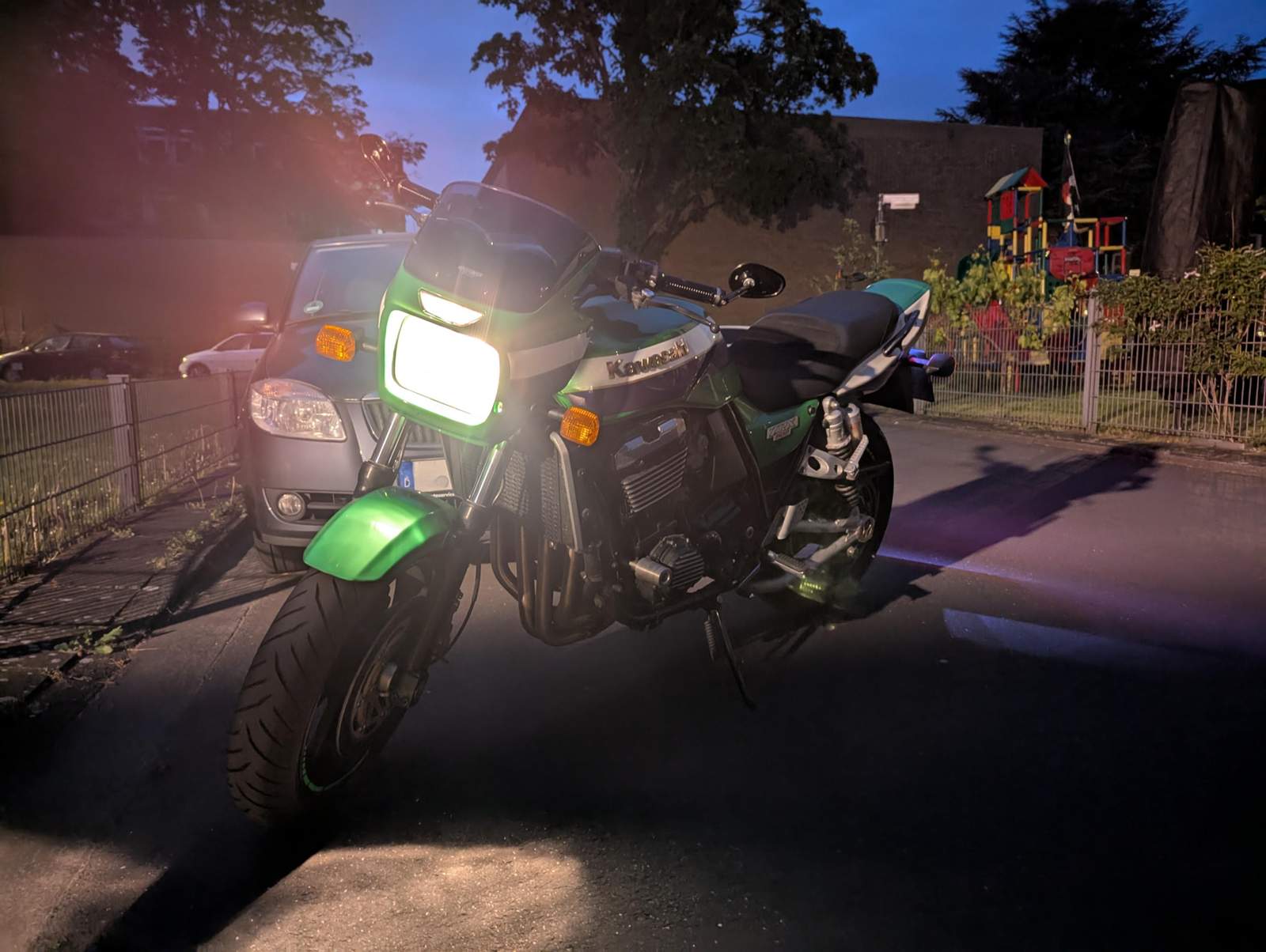

Mittlerweile bin ich auch schon wieder über zwei Jahre mit Eddie unterwegs und habe dabei schon mehrere 1000 km geschrubbt. Da kommt dann irgendwann mal die Frage nach neuen Reifen auf, schließlich halten die Dinger auch nicht ewig. Schon gar nicht bei Motorrädern! Kurze Erklärung für die reinen Autofahrer unter uns:
Ein Satz Autoreifen würde als Schrott betitelt werden, würde dieser nur 10.000 km halten. Für einen Motorradreifen ist das hingegen schon viel! Abhängig von der Fahrweise und der Reifenmischung, gibt es durchaus Fahrer deren Reifen gerade mal 3000 km durchhalten. Gut, dass ist dann auch die Fraktion die es schafft Ihre Maschine auf der Landstraße so hart ranzunehmen das der Gummi erste Auflösungserscheinungen zeigt. Gut, betrifft mich nicht und Reifen haben bei mir ein vergleichsweise beschauliches Leben! Ist auch der Tatsache geschuldet das ich auf dem Weg zur nächsten Kurvenstrecke immer erst 30-40 km Autobahn hinter mich bringen muss. Da fährt man den Reifen eher eckig als runter. Entsprechend halten die Sätze bei mir bisher auch so in etwa wie vom Hersteller angegeben, gerade wenn man einen vernünftigen Tourensportreifen nimmt.
Im Falle von Eddie, hatte der Vorbesitzer hat vor dem Verkauf noch einen Satz Bridgestone BT021 aufgezogen. Die Reifen selbst waren laut DOT zwar relativ frisch, allerdings war das Modell selbst schon steinalt als ich Eddie gekauft. Wir reden hier von einem Reifen der vor 17 Jahren vorgestellt wurde. Der BT021 war damals beileibe kein schlechter Reifen und selbst heute tut er noch was er soll, aber mittlerweile gibt es deutlich bessere Pellen die auch bei schlechtem Wetter eine deutlich bessere Figur machen. Ich war ehrlicherweise überrascht das man die Dinger damals überhaupt noch bekommen hat, schließlich ist der BT021 schon vor 15 Jahren vom BT023 abgelöst worden (ihr erinnert euch, die 12 Jahre alten Reifen mit denen ich Jessi gekauft habe!) und der wiederum wurde vom T30 abgelöst, welcher wiederum auch schon wieder x Nachfolger hat.
Da ist in den letzten Jahren in Sachen Reifentechnologie viel Wasser den Rhein runtergeflossen und das spürt man auch im Vergleich zu den Road 6 auf der ZZR. Während der Road 6 selbst bei Kälte und Nässe noch genug Sicherheit vermittelt, hat man mit dem BT021 bei gleichen Verhältnissen das Gefühl auf rohen Eiern unterwegs zu sein. Besonders wenn der Boden feucht oder nass ist, hat man permanent ein unsicheres Gefühl. Alleine das ist schon ein Grund auf eine moderne Pelle zu wechseln 🙂
Bei mir kommt noch dazu das die ZRX 1100 ab Werk mit einem 170er Hinterreifen ausgeliefert wurde, montiert wurde aber der BT021 in einer 180er Breite. Früher kein Thema weil da noch die Unbedenklichkeitsbescheinigung des Herstellers ausgereicht hat, heute ist sowas mit mehr Aufwand verbunden. Idealerweise hat der neue Reifen also die Originalgröße! Den Unterschied in der Größe würde ich davon ab auch einfach mal gerne herausfahren. Vielleicht gefällt`s mir ja 🙂

Einer meiner Gründe für den Reifenwechsel ist, neben natürlichem Verschleiß, die Tatsache das der BT021 nicht so gut bei Nässe bzw. kalten Temperaturen funktioniert. Wenn dir bei 50 km/h auf einer Landstraße, ohne das du Gas gegeben hast, groß in Schräglage warst oder die Straße schmutzig gewesen wäre, das Hinterrad kurz wegschmiert macht man sich schon Gedanken ob das montierte Modell noch zeitgemäß ist bzw. ob der Reifen generell noch taugt. Auch andere BT021 Fahrer haben diesen Eindruck bestätigt und wenn man mal diverse zeitgenössische Testberichte wälzt findet man immer wieder Hinweise auf die Schwächen bei Nässe. An mir liegt's damit schon einmal nicht.
Aber genug von der ganzen Theorie, ran an die Praxis! Welches Schweinderl hättens gern? Gute Frage! Mein Glück: Wirklich schlechte Reifen gibt es von den etablierten Herstellern nicht mehr. Egal ob Dunlop, Pirelli, Michelin, Conti, Bridgestone usw., alle haben mittlerweile eine tolle Reifenauswahl im Angebot deren Fähigkeiten die der meisten Motorradfahrer, incl. mir, übersteigen dürfte. Hier darf also das persönliche Gusto entscheiden. Klar haben die Reifen alle Ihre Feinheiten und Unterschiede im Handling, aber gemeingefährlich ist davon keiner! Und wie heißt es in Sportfahrerkreisen so schön? Das billigste Tuning sind gute Reifen!
Damit hat die Sache aber einen Haken: Wer die Wahl hat, hat die Qual! Was nehme ich denn und was will ich? Also überlegte ich. Es soll definitiv die Originalgröße werden, also 170er Hinterreifen hinten. Das schränkt die Auswahl schon einmal wieder ein, was die Entscheidung damit auch wieder einfacher macht.
Soll ich wieder was von Michelin nehmen? Mit denen habe ich immerhin auf 2 und 4 Rädern ausschließlich gute Erfahrungen gemacht. Die City Grip auf der Vespa funktionieren und zeigen selbst nach gut 5.000 km keinen nennenswerten Verschleiß, die Pilot Premacy gehörten mit zu den besten sportlichen Straßenreifen die ich je auf einem Auto hatte und die Road 6 passen zu Jessi wie Topf und Deckel. Gute Stabilität, schöner Grip und dazu funktioniert der auch bei schlechtem Wetter so das man nicht das Gefühl hat auf rohen Eiern zu fahren. Dazu gäbe es den Road 6 tatsächlich in der Originalgröße! Aber zweimal den gleichen Reifen fahren? Nee, wäre dann doch etwas langweilig. Den Road 6 bin ich auch schon auf anderen Bikes gefahren, ich weiß das der funktioniert. Außerdem wollte ich ja für Eddie auch was haben das mehr in Richtung Sport geht, einfach auch damit sich beide Bikes beim Fahrverhalten noch mehr differenzieren. Wenn ich schon zwei Bikes habe, kann ich da auch ein bisschen experimentieren 😉
Neben dem Road 6 gäbe es auch noch den Michelin Pilot Power 2 in Eddies Größe. Der wurde auch in jüngeren Tests noch als guter Reifen bewertet, der ist aber von der Technologie auch schon wieder ein paar Jährchen alt. Auch hier gibt es mittlerweile Besseres! Der brandneue Power 6 hat meine Neugierde zwar geweckt, allerdings gibt es den (noch?) nicht in der 170er Breite 🙁
Dann besinnte ich mich auf einen Tipp hier aus dem Blog. Da hatte mir ein ZRX-Treiber nach dem Kauf von Eddie die Conti Road Attack empfohlen. Er hätte den 2er auf seiner ZRX gehabt und der Reifen hätte super gepasst. Weiterhin wurde der Road Attack 3 von vielen Bikern und Testern durch die Bank gelobt und geliebt. Da kam es mir zu Pass das Conti 2022 den Nach-Nachfolger Road Attack 4 auf den Markt geschmissen hat, der alles noch ein gaaaaaaanz klein wenig besser können soll und noch relativ aktuell ist 😉 Den gab es 2022 noch nicht als 170er Hinterreifen, mittlerweile aber schon und auch mit Freigabe für die ZRX! Der Vollständigkeit halber sei erwähnt, dass der Road Attack 4 auch als 180er Hinterreifen den Segen von Conti hat. Zwar für dieses Mal nicht relevant, aber schön wenn man die Wahl hat!
So entschied ich mich schlussendlich auch für den Road Attack 4 in 170/60/17 an der HA. Warum der Conti? Zum einen wegen der freundlichen Empfehlung und auch weil der Reifen in Tests durchaus gut weg kommt. Im Vergleich zum Road 6 soll der Road Attack 4 noch einmal spürbar mehr Grip in der Kurve bieten. Dazu soll der Reifen trotzdem die Vorteile eines Sporttouringreifens bieten (lange Haltbarkeit, autobahntauglich ohne sich schnell eckig zu fahren, funktioniert auch bei schlechtem Wetter) ohne dabei eben die Sportlichkeit zu opfern. Weil der Road Attack 4 hier, im Vergleich zur Konkurrenz, noch eine Schippe drauflegen soll hat Conti das ganze auch nicht Sport- sondern Hypertouringreifen genannt. Klingt für mich schon ein bisschen nach eierlegender Wollmilchsau, gerade für Eddie! Ich wollte ja mehr Sportlichkeit als beim BT021, idealerweise noch ein sicheres Handling bei schlechten Wetterbedingungen und wenn die zu erwartende Laufleistung im Bereich um die 10.000 km liegt wäre der Reifen so ziemlich genau das was ich suche. Zumindest klingt er perfekt für das was ich mit Eddie vorhabe.

Genug gequatscht: Probefahrt! 😎 Ich fuhr knapp 200 km um mich an den Reifen zu gewöhnen und mich da mal ein bisschen auszuprobieren. Die ersten Eindrücke sind dann auch sehr positiv. Was schon auf den ersten Metern massiv auffällt: Eddie ist deutlich handlicher geworden! Da war erstmal umdenken angesagt, da Kurven mit dem 180er Hinterreifen noch eine stärkere Hand erforderten. Drückt man den 170er mit der gleichen Kraft um die Ecke kippt das Bike gefühlt um, so leicht fällt man jetzt in Schräglage. Man hat das Gefühl das Bike hat mal eben 20 kg verloren. Das macht gerade auf kurvigen Strecken Spaß, auch weil Wechselkurven jetzt deutlich leichter von der Hand gehen 🙂 Weiterhin lässt sich Eddie in Kurven jetzt präziser führen was sich insbesondere in langgezogenen Kurven positiv bemerkbar macht. Ebenso bilde ich mir ein das Eddie bei Bodenunebenheiten komfortabler geworden ist, denke da hat der Road Attack einfach eine bessere Eigendämpfung.
Ich persönlich bin mehr als zufrieden mit dem Kauf 🙂 Das Fahrverhalten hat sich positiv geändert, insofern bereue ich auch den Schritt mit dem schmaleren Hinterreifen nicht. Es ist schon faszinierend was die nächstkleinere Größe da schon für einen Unterschied macht und auch was die Reifenentwicklung in den letzten 20 Jahren an Fortschritten gemacht hat!
Da bewahrheitet sich auch wieder der alte Spruch: Das günstigste Tuning sind immer noch die Reifen 🙂

Zun Thema "vermeintliche, bessere Handlichkeit" des neuen Reifen.
Der alte Reifen hat sich "einseitig" abgefahren.
Hinten meist in der Mitte, vorne an den Flanken.
Fällt beim "runterfahren" nicht so auf, da ein sehr
allmählicher Vorgang. Man gewöhnt sich einfach dran.
Mit einem neuen Reifen, der wesentlich "runder" ist,
hat man beim einlenken ein gänzlich anderes Gefühl.
Vorne kippt das Rad nicht in die Kurve, hinten
muß man nicht über die "Kante" zwingen.
Ergibt den Eindruck, dass alles viel sanfter,
präziserm besser geht.
Den Effekt hat man allerdings auch, wenn man auf
genau den gleichen Reifen wieder wechselt. 😁
Das sollte man bedenken, wenn man versucht die
Unterschiede zwischen den verschiedenen Reifen
rauszufnden.
Zweifelsohne werden durch den Entwicklungssprung Unterschiede
da sein, keine Frage. Aber allein das Alter macht bei Nässe oder
da reicht schon Feucht, sehr viel aus. Würde man den alten Reifen
in Fabrikneu nehmen, würde der Unterschied mit Sicherheit
wesentlich geringer ausfallen.
Viel Spaß beim Fahren. 🙂
Thu May 08 12:04:03 CEST 2025    |    Dynamix
Den Reifen hab ich ja mit relativ wenig Kilometern so übernommen und so agil war die ZRX bis dato nie. Denke schon das die Breite auch Ihren Teil dazu beiträgt. Bei der ZZR hatte ich den Unterschied ja. Gleiche Größe, aber neuer Reifen gegen abgefahren. Das hat man auch schon deutlich gespürt was das von dir beschriebene "rundere" Gefühl angeht.
Bei der ZRX fühlt sich das Ganze aber plötzlich auch noch deutlich leichter an. Wechselkurven gingen mit den alten Reifen nie so leicht von der Hand wie vorher. Da musste man schon etwas arbeiten. Unterm Strich denke ich das es einfach die Mischung aus allen Faktoren ist:
- Schmalerer Reifen
- Nicht abgefahren
- Modernere Reifenmischung
Wie auch immer, mir gefällt die Veränderung im Fahrverhalten und es macht einfach Spaß 🙂 Insofern auch eigentlich egal wie das Ergebnis zustande gekommen ist solange das Ergebnis stimmt 😉 Jetzt nur noch die Bremse wieder auf ein erträgliches Niveau bringen und dann ist die ZRX mein Bike 😎
