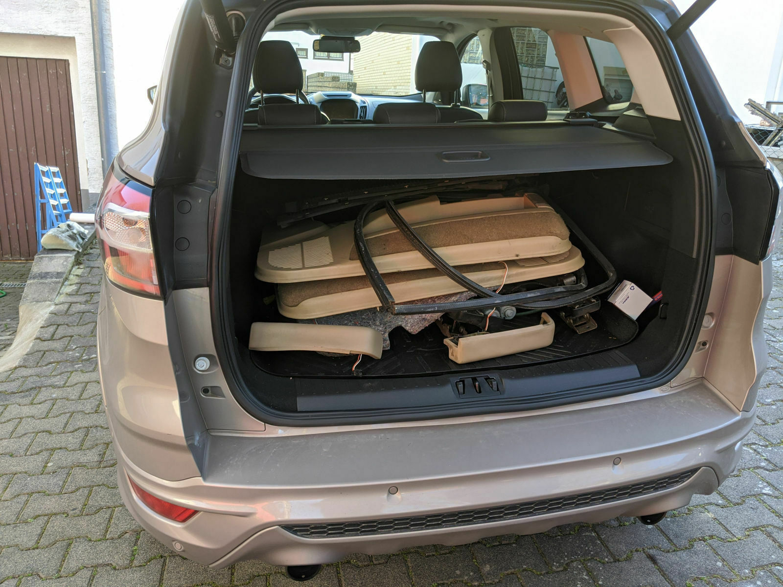

Der Sheriff hatte eine neue Vorderachse, neuen TÜV und jetzt auch eine Lenksäule die deutlich weniger wackelt. Jetzt konnte er endlich wieder nach Hause und so ließen wir es uns nicht nehmen den Wagen auch zeitnah zu holen. Leider hatten wir uns für die Aktion wettertechnisch nicht den besten Tag rausgesucht. Kaum waren wir auf dem Weg fing es immer mal wieder an zu regnen. Wie sagt der Rheinländer? Mäste nix!
[bild=1]
Also ab in den Ruhrpott und Caprice 1 gegen Caprice 2 getauscht. Natürlich fing es so richtig schlimm an zu regnen als wir auf dem Weg nach Hause waren, wobei ich davon erst so wirklich Notiz nahm als wir wieder in heimischen Gefilden angekommen waren. Handling und vor allem das Bremsverhalten hatten sich durch die "kleine" Fahrwerks und Lenkungskur drastisch verbessert. Der Wagen liegt in Kombination mit den neuen Reifen mal so richtig stabil, Wankbewegung spürt man eigentlich keine und der ganze Wagen fühlt sich nur noch nach Panzer an. Die Bremse ankert jetzt richtig gut und nach den ersten cm Pedalweg lässt Sie sich sogar richtig gut dosieren und bremst den Wagen sicher und nachhaltig selbst bei dem miesen Wetter. Da war ich auf den Rückweg schon schwer zufrieden! Fährt sich für sein Alter jetzt sehr sicher und solide was man von so einem alten Auto gar nicht denkt.
Das Wetter wurde dann auf der Fahrt auch nicht wirklich besser und so richtig schlimm wurde es dann zuhause. So schlimm das der Scheibenwischer kaum hinterher kam, umso erstaunter war ich das der Wagen sich davon wenig beeindruckt zeigte. Mit den alten Reifen musste man noch an jeder Ampel Angst haben das einen das Heck überholt.
Jetzt wo der Wagen zuhause war wurde für das darauf folgende Wochenende diverses geplant. Da ich noch ein paar Ersatzteile herumliegen hatte und auch noch neue Lautsprecher bestellt hatte, sollten alle diese Teile Einzug in den Sheriff halten. Eine Politur sollte auch noch gemacht werden falls die Zeit dafür ausreicht. Da ich sturmfrei hatte konnte ich mich ganz dem Sheriff widmen 😎

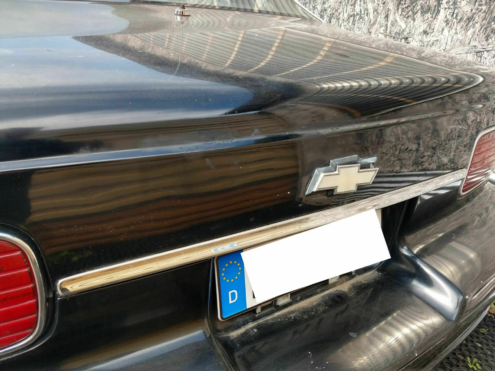

Da die Teile unterschiedlich eintrafen bzw. es meine Zeit nicht anders zuließ hab ich das Ganze ziemlich kreuz und quer gemacht.
[bild=3]

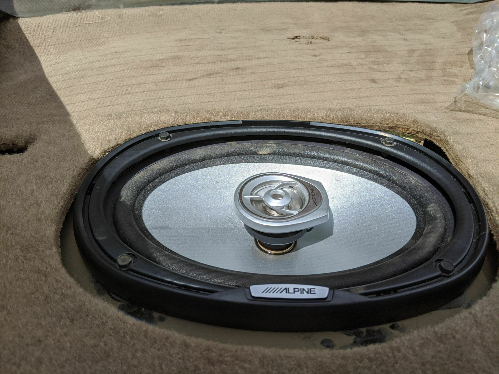

Los ging es mit den hinteren Lautsprechern, hier hatte ich ja schon bei meinem Erfahrung sammeln können und so war der Tausch kein großes Problem. Bei den Lautsprechern habe ich mich wieder für die Alpines aus der E-Serie entschieden welche Alpines Serie für OEM Ersatz ist. Bei dem Radio braucht es keine Fancy Lautsprecher die 5 Quadrilliarden Watt an Leistung bringen. Das Radio drückt im besten Falle 4x20 Watt ab, da reichen die Dinger völlig aus. Also Abdeckung ab, alte Lautsprecher raus, alten Stecker wiederverwenden und an die neuen Lautsprecher und alles wieder anstecken und zusammenbauen. Funktionierte dann auch sofort 🙂
Da die vorderen Lautsprecher noch fehlten fing ich mit der Aufbereitung an. Den ganzen Artikel dazu gibt es im Pflegeblog 😉

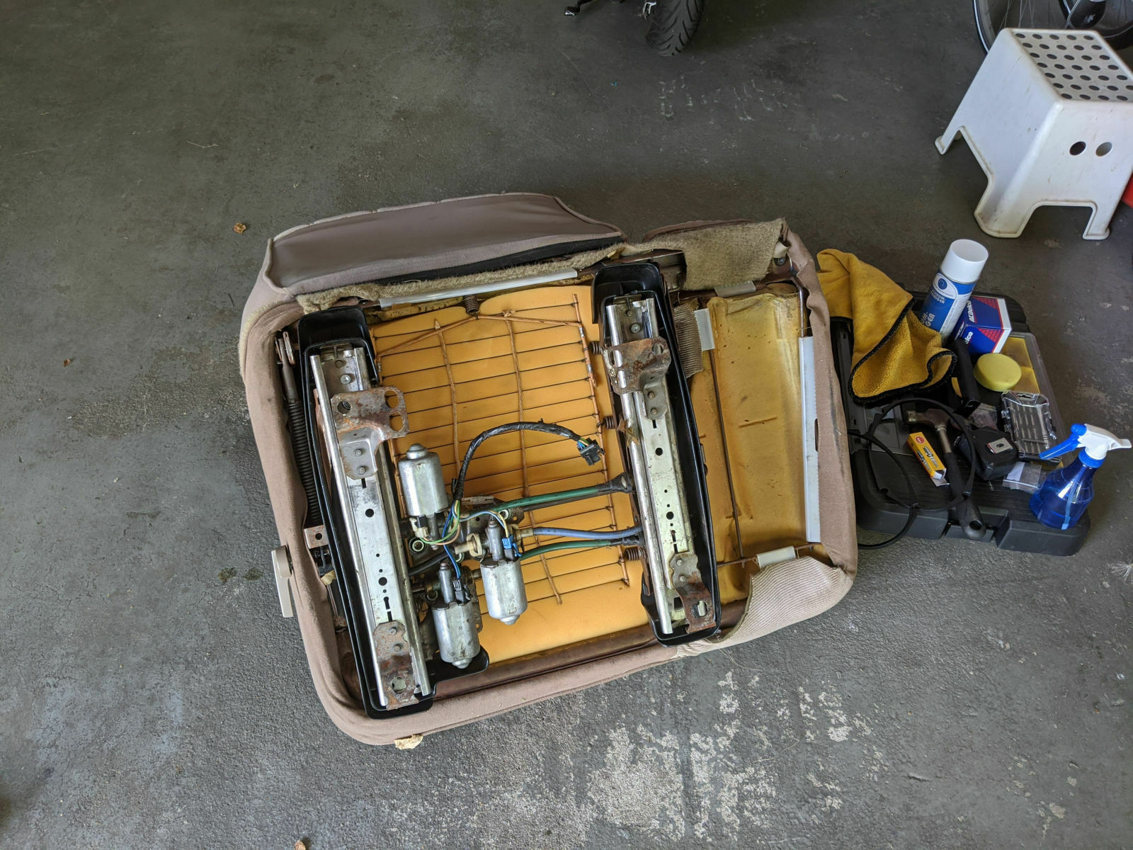

[bild=12]
Die Konstruktion ist leider ziemlich verbaut, vor allem wenn man die Power Seats hat. Zum einen muss die Sitzbank von der Karosserie gelöst werden und zum anderen muss danach die ganze Sitzschiene von der Sitzbank getrennt werden. Das Problem dabei: Alles ist verdammt eng wenn man den Trick nicht kennt. Man muss die Sitzbank VORHER komplett hochfahren um einigermaßen gut an alle Muttern zu kommen. Dazu muss man den Sitz jeweils einmal komplett vorfahren um an die hinteren Muttern zu kommen und umgekehrt. Lässt man den Sitz mittig kommt man an alle Muttern nur so semi ran und wenn die Sitzbank unten ist sowieso. Drei mal dürft Ihr raten in welcher Stellung ich versucht habe alles auseinanderzunehmen 🙄
So fummelte ich mir entsprechend einen ab bis ich auf den Trichter kam mal den Kumpel zu fragen von dem ich das Ersatzteil hatte. Irgendwie muss er das doch abbekommen haben. Dann kam der Tip mit dem hochfahren der Sitzverstellung. Blöd das ich bis dato schon alle bis auf eine Schraube ab hatte. Aber es half nix, ich musste den ganzen Mist wieder ins auto schleppen, alles anklemmen und dann die Sitzschiene einmal komplett hochfahren. Und siehe da, ich kam an die letzte Schraube. Da die "neue" Sitzschiene schon hochgefahren war ging die Montage gefühlt 10 mal so schnell. Jetzt nur noch alles wieder ins Auto, die Gurte durch die Sitzbank zirkeln, alles in seine Arretierung und wieder alles festmachen. Hier baute ich die Batterie vorher wieder ein um die Sitzschiene nach vorne und hinten fahren zu können da dies, wie gesagt, die Montage an der Karosserie massivst erleichtert. Nach gut 5 Stunden Schrauberei war ich mit dem ganzen Kram fertig. Die Lautsprecher tun es wieder alle und die Sitzverstellung hängt nicht mehr. Zwischendurch habe ich noch die Scheibenwischerpumpe getauscht und diese fördert jetzt wieder Spritzwasser, aber da muss ich noch die Schläuche einmal neu machen bevor das alles wieder richtig läuft. Aber das kommt später, da fehlt mir noch passendes Werkzeug.
Damit war mein Tagewerk soweit vollbracht. Nach 5 Stunden schrauben hatte ich aber auch echt keinen Bock mehr 😁 Aber das soll es fürs erste auch gewesen sein. Als nächstes kommen dann endlich die Decals und hier ist auch schon soweit alles in die Wege geleitet. Mit etwas Glück sieht man im nächsten Artikel einen Sheriff mit seiner vollständigen Beklebung 😎

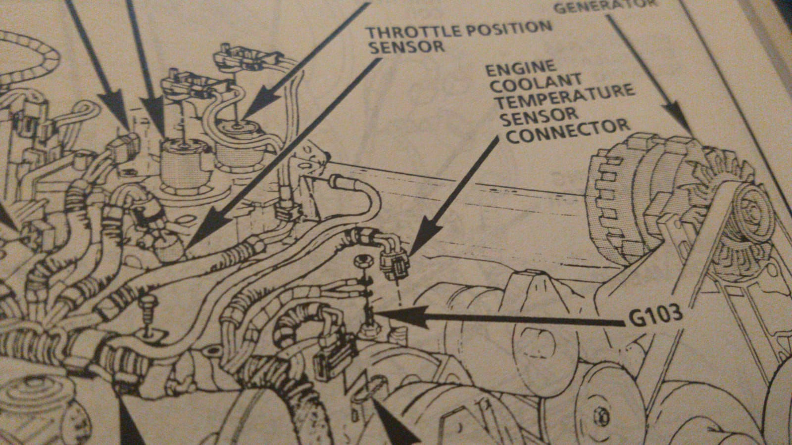

Fehlersuche
[bild=3]
So brachte ich den Wagen also zu der Werkstatt wo unser Kollege das Ganze erst einmal begutachtete. Insgesamt suchte er locker 2 Stunden nach dem Fehler. Erst prüfte er den Lenkstockschalter, danach die Verkabelung im Fußraum Fahrerseite aber alles half nichts. Die Verkabelung war, bis auf die missglückte Hupenkonstruktion, noch original. Daran lag es also nicht 🙁 Er suchte weiter und versuchte das Problem zu reproduzieren, aber alles halft nichts. Ich zeigte Ihm die Stellen wo die Verkabelung der nachgerüsteten Hupe war und er entfernte den ganzen Kram erst einmal. Dort fanden sich lose Kabel und ein extra Relais die nicht angeschlossen waren. Nachdem dies alles entfernt war geschah etwas kurioses. Wenn man die Zündung in den Autokino Modus versetzt (Zündstellung in der nur das Radio funktioniert) springt die Scheinwerferreinigungsanlage an. Ein Anblick den ich in 6 Jahren Caprice fahren noch nicht ein einziges Mal bewundern durfte. In dem Moment überkam mich eine Mischung aus Verwunderung und Freude, hieß es doch das der Fehler kurioser war als ich dachte, dafür hatte ich jetzt die Gewissheit das die alte Pumpe noch funktioniert und auch das VW-Rückschlagventil funktioniert 😁
Da das ursprüngliche Problem damit aber immer noch nicht behoben war ging die Suche weiter. Merkwürdig war auch das man das Relais der Klimaanlage teilweise fiepen hören konnte und sich das fiepen auch mit dem drehen des Lenkstockhebels verändern konnte. Nach minutenlanger Fummelei unter dem Armaturenbrett ging die Suche im Motorraum weiter. Unser Vereinskollege fing an die Verkabelungen am Scheibenwischermotor durchzumessen. Allerdings kam da auch nichts bei heraus, außer das dort alles ist wie es sein sollte. Eher aus Zufall kam er dabei an die Verkabelung der Klimaanlage welche ich abgeklemmt hatte um den Kompressor nicht zu himmeln. In dem Moment an dem er an das Kabel kam sprang plötzlich der Scheibenwischer an. Merkwürdig! Er fixierte das Kabel und probierte es noch einmal aus. Plötzlich war alles wieder so wie es sollte. Bei eingeschalteten Scheinwerfern ging auch die Waschanlage für Scheinwerfer immer noch. Hier waren wir also definitiv etwas auf der Spur!

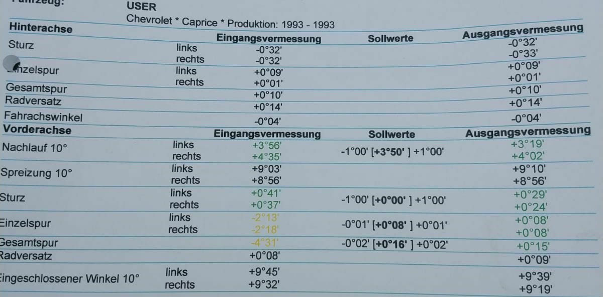

Bei der Gelegenheit warf er dann auch einmal einen Blick auf die Vorderachse, schließlich wollte ich ja wissen was da noch so ansteht. Er sagte mir schon im Vorfeld das er nach den ersten paar Metern nicht glaubt das da groß Arbeit ansteht da sich der Wagen sehr anständig fährt. Später bekam ich auch die Bestätigung. Die Vorderachse ist kerngesund! Die Querlenker sind zwar was flugrostig aber in Anbetracht der Materialstärke ist das kein Problem. Bevor die Dinger durchgerostet sind ist von der Karosserie nichts mehr übrig. Die Gummis sind alle noch in Ordnung und so habe ich da noch ein paar Jahre meine Ruhe. Die Achse wurde noch einmal neu abgeschmiert und das war es auch schon mit den Arbeiten an der VA.
Einziger Kritikpunkt waren die ungleichmäßig abgefahrenen Reifen und da sind die Geländereifen wohl auch etwas anfällig für. Der Wagen sollte in dieser Saison noch neue Reifen bekommen. Hier hatte ich den Beschluss gefasst das der Wal die gleichen Reifen bekommen sollte die auch schon der Sheriff bekommen hat. Das Fahrverhalten hat sich ja da schon massiv verbessert. Ich erhoffe mir von den Reifen im Falle des Blauen mehr Grip und etwas mehr Komfort durch eine etwas weichere Flanke. Ebenso sollten sich die Abrollgeräusche dadurch spürbar reduzieren was ja auch besser zum Charakter des Autos passt 🙂
So machte ich mich am gleichen Tag noch auf dem Weg in den Ruhrpott um das Auto wieder abzuholen. Da ich meiner Frau es nicht schon wieder antun wollte 2 Stunden mit Fahrerei zu verschwenden nahm ich dieses Mal die Bahn. Am Bahnhof wurde ich dann auch direkt in meinem Auto abgeholt 😎 Unser Kollege zeigte sich angetan vom Fahrverhalten und so hatte er auch die Ehre den Wagen wieder zurück in die Werkstatt zu bringen. Wir quatschten noch eine gute Stunde und ich hatte die Gelegenheit die automobilen Schätzchen der Hallennachbarn zu bewundern. Darunter ein 56er Desoto mit frühem Baby Hemi (*sabber*) und ein Hot-Rod Projekt mit einem aufwändig überholten und umgebauten Chevy Small Block aus einem Opel Diplomat (ultrageil!) 😎 Hach, ich steh ja total auf solche Garagengeschichten 😎

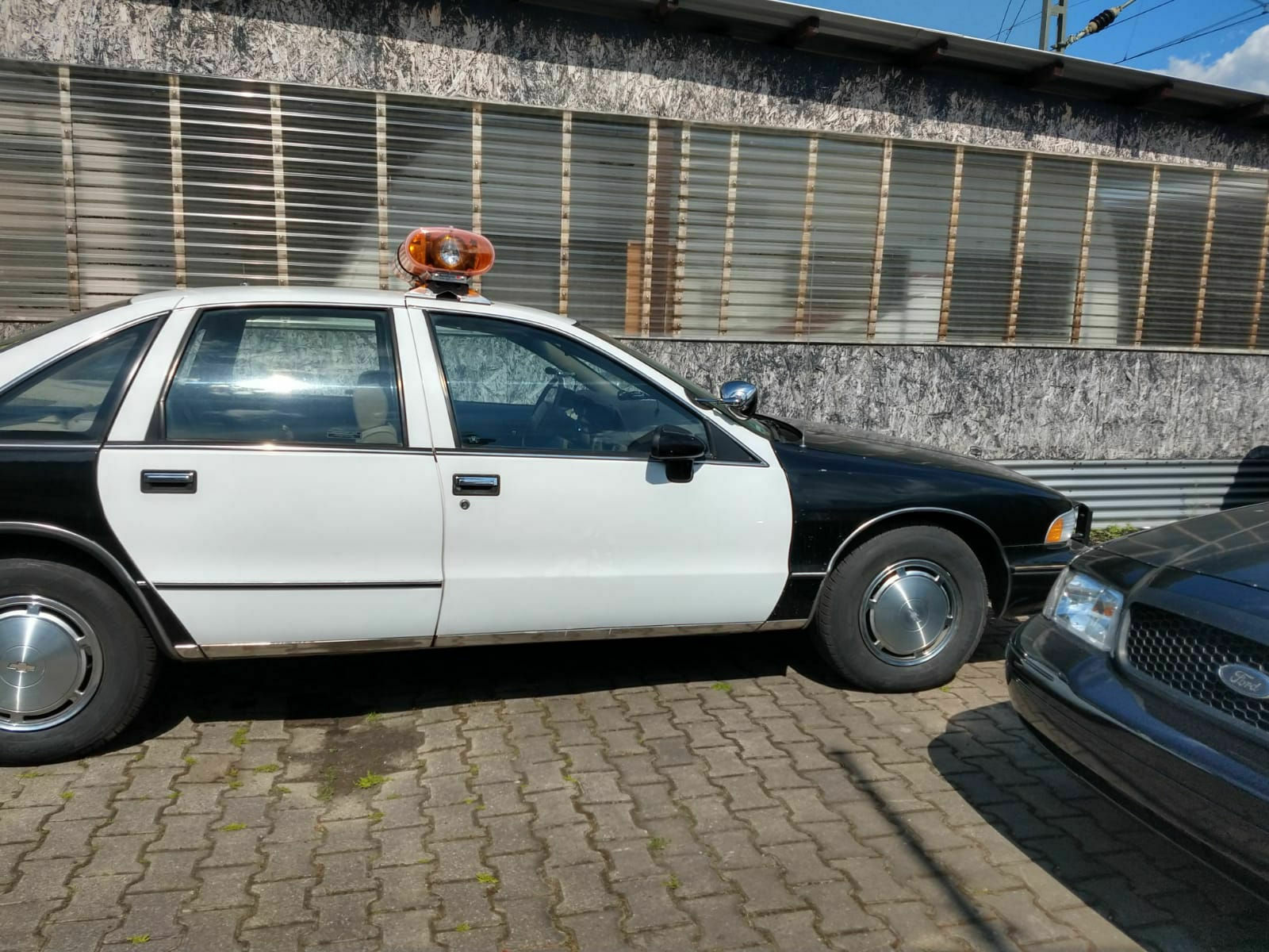

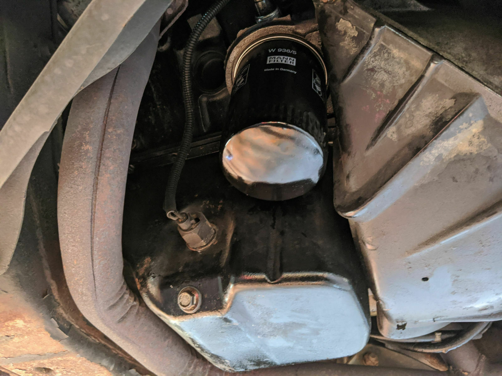

Wir spulen an der Stelle ein paar Wochen vor. Der Wagen soll seinen jährlichen Ölwechsel bekommen und so machte ich mich eines schönen Samstages an die Arbeit. Dieses mal soll der Wagen einen der großen Mann-Filter bekommen die ich extra für die beiden Caprice besorgt hatte. Der alte Filter hat sich leider etwas gewehrt, da der Filterschlüssel nicht passen wollte. Dann muss halt die Kette her, leider passte diese nicht weil die Wandlerabdeckung im Weg stand. Ergo: Wandlerabdeckung ab und dann ran mit der Kette. Die Kette hat mit dem alten Filter kurzen Prozess gemacht und entsprechend zerquetscht war der Filter nach der Aktion. Naja, die Delco Filter werde ich wohl alleine deshalb schon nicht nehmen weil ich beim demontieren immer Probleme mit den Ölfilterschlüsseln habe die nicht 100% passen wollen und gerne mal durchrutschen. Als der Filter dann endlich ab war nutzte ich die Gelegenheit mal die Vorderachse näher zu begutachten. Schließlich wollte ich das mit den Gummis mal mit eigenen Augen sehen. Die Gummis sahen zum Großteil auch wirklich noch gut aus. Lediglich die Lagergummis der Koppelstangen sehen nicht mehr soooo pralle aus aber das ist jetzt auch nicht so wild und noch sind Sie alle in Form. In der Zwischenzeit war der Motor auch endlich ausgeblutet und so konnte der neue Filter drauf. Passt wunderbar und mit dem mitbestellten Filterschlüssel geht das Ganze auch deutlich problemloser. Das sollte den künftigen Tausch deutlich erleichtern!
Jetzt noch die Wandlerabdeckung dran und wir sind soweit den Motor mit dem neuen Lebenssaft zu befüllen. Ich hatte mich dieses Mal für den 20 Liter Kanister Mannol 5W40 entschieden. Zum einen pulverisierit das Öl sämtliche Anforderungen des Motors im vorbeigehen und davon ab ist das Öl auch günstig und eben in größeren Gebinden zu haben was ganz praktisch ist weil man so nicht 15 verschiedene Fläschchen zuhause herumstehen hat. Der Motor wurde dann entsprechend mit gut 4 Litern befüllt und eine kurze Runde gedreht damit sich das Öl in den Filter drücken kann und sich schon einmal ein bisschen verteilt. Beim fahren fiel mir ein merkwürdiges klappergeräusch im Stand auf. Was war das jetzt schon wieder?! Zu wenig Öl kann es nicht sein, selbst wenn da ein ganzer Liter fehlen würde dürfte es keine klappernden Ventile sein. Das Geräusch war drehzahlabhängig und immer nur dann zu hören wenn der Wagen stand oder beim anfahren. Während der Fahrt war es wieder still, spricht also schon einmal gegen die Ventiltheorie. Hmm, kann ja fast nur die Wandlerabdeckung sein die da klappert, vor allem weil das Geräusch an eine Spielkarte erinnert die man in Fahrradspeichen geklemmt hat. Die ganz alten erinnern sich jetzt vielleicht an Ihre Jugend mit Bonanzafahrrädern 😉
Ein genauer Blick unter den Wagen offenbarte dann auch das die Wandlerabdeckung wohl doch nicht so fest angezogen war wie ich dachte. Da ist die Abdeckung wohl noch ne ganze Ecke weiter in Form gerutscht als ich die obere Schraube angezogen habe. Die unteren Schrauben sind mit einer Kontermutter gesichert und genau diese Schrauben standen jetzt schief und waren auch nicht komplett angezogen. Gut, da muss ich dann jetzt wohl ein bisschen fummeln. Erst einmal schauen obs auch ohne Wagenheber und 3 Meter Arme geht. Ist ja nur ne Schraube!
[bild=7]
Bei näherer Betrachtung stellte sich das Unterfangen allerdings doch als komplizierter heraus als gedacht, zumindest ohne das passende Werkzeug. Der Wagen liegt zwar einigermaßen hoch, aber trotzdem nicht so hoch als das ich da im Stand einfach drunter käme. Zudem ist der Wagen einfach breit und das Getriebe ja mittig. Unmöglich da mal eben mit drunterlegen ranzukommen, auch nicht mit einem Wagenheber. Also hieß es ein paar Wochen später wieder zurück in die SB-Werkstatt und das Auto auf die Bühne. Hier nochmals alle Schrauben festgezogen, Auto runtergelassen und geprüft. Klappert immer noch 🙁
Okay, dann nehmen wir die Abdeckung jetzt mal komplett ab und probieren es dann aus. Dabei fiel mir das Katschutzblech auf das nur noch an einer Seite fest war. Muss ich mal schweißen lassen oder gleich nen neuen Kat rein, aber das war jetzt nicht wichtig. Ich ließ den Wagen also wieder ab und startete wieder. Aha, dass klappern war weg. Also doch irgendwo schief. Also Auto wieder hoch und die Abdeckung mit viel Gefühl wieder reingefriemelt und versucht das Ganze so gerade wie möglich fest zu ziehen. Danach das Auto wieder runter lassen und wieder testen. Dieses mal hatte es geklappt und das Klappern ist nur noch extrem schwer zu hören. Das liegt daran das eine der 4 Schrauben schon vorher fehlte, dies war wohl auch das klappern das ich im kalten Zustand immer gehört hatte. Da muss ich mir mal ne passende Schraube raussuchen, dann dürfte das Thema auch gegessen sein.

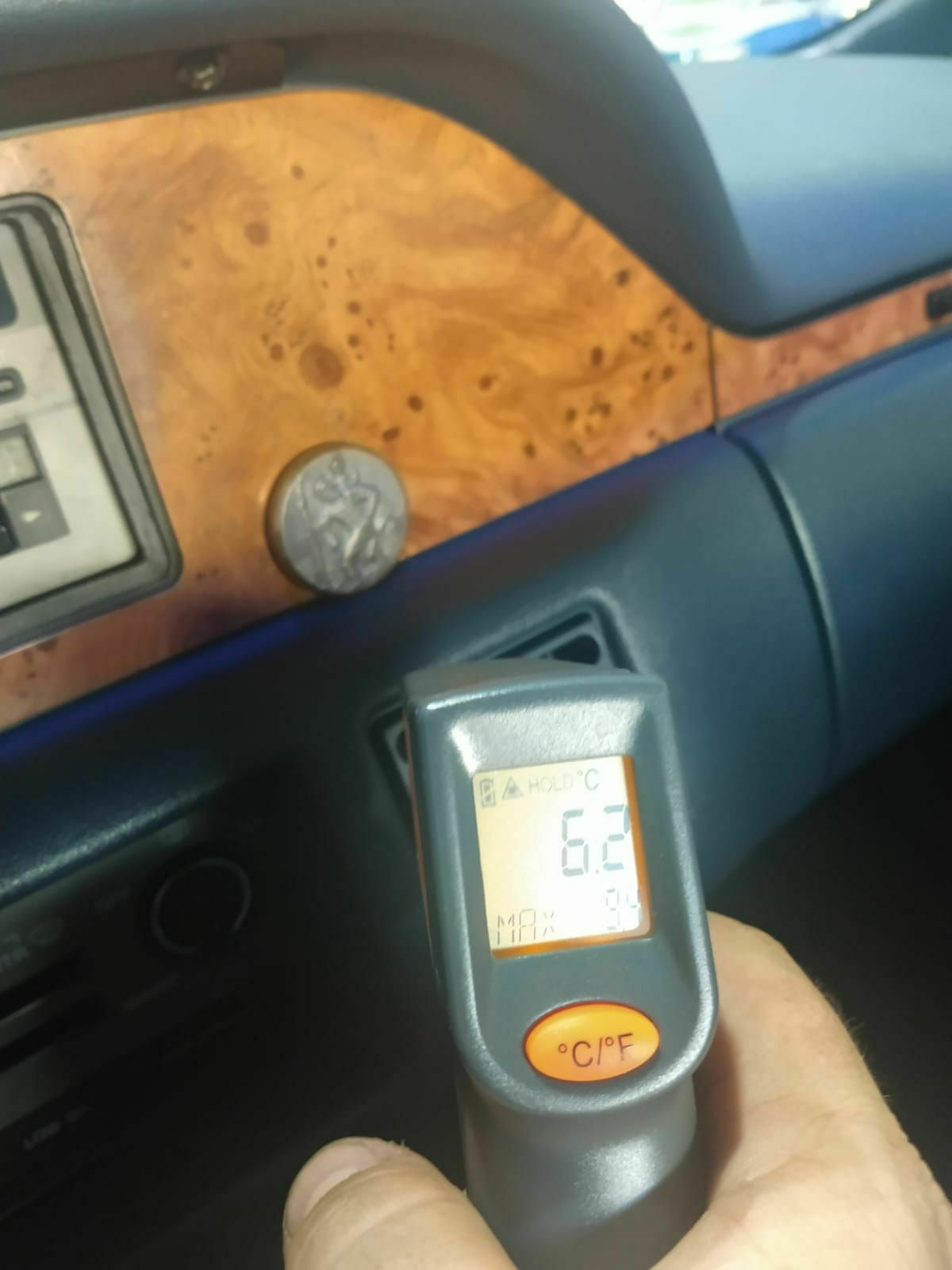

Nach einer guten Stunde quatschen ging es dann endich auf die Straße! Die Klima tat Ihren Job wieder ohne zu murren, die Hupe ging auch tadellos. Die größte Überraschung waren für mich allerdings die Reifen! Man kann es fast gar nicht in Worte fassen wie gut die Reifen dem Auto getan haben. Der Fahrkomfort hat sich spürbar erhöht, weil der Reifen bestimmte Bodenunebenheiten einfach besser wegfedert als die Geländedinger mit Ihren harten Flanken. Das nächste was mir auffiel war das die Lenkung ein kleines bisschen schwergängiger, aber auch präziser wurde. Fühlt sich beim fahren richtig toll an! 🙂 Der richtige Knaller wartete aber in der ersten Kurve. Huch, was war denn das? Hat sich das Auto etwa gerade mehr zur Seite gelehnt als sonst? Ja, tatsächlich und ich verspüre dabei sowas wie Grip! Der Wagen liegt jetzt richtig satt in der Spur und lässt sich auch mit deutlich mehr Tempo in die Kurven schmeißen, deshalb gibt das Fahrwerk auch ein bisschen mehr zur Seite nach wie vorher. Ich bin von der neu gewonnenen Fahrqualität echt geflasht. So war die Rückfahrt auch entsprechend schön. Die Klima lief bei über 30°C natürlich auf Vollstoff und außerdem soll die Anlage die ersten Fahrten so oft es geht laufen damit sich Gas und Öl gut verteilen und sich alles gut aufeinander eingrooven kann. Bei der ersten Messung kamen schon 6,2°C am Ausströmer aus, da wird aber noch ein bisschen mehr gehen sobald das System mal ein bisschen gelaufen ist. Gegen Ende der Fahrt hab ich Sie dann auch mal ausgemacht weil es mich dann doch ein wenig gefröstelt hat 😁

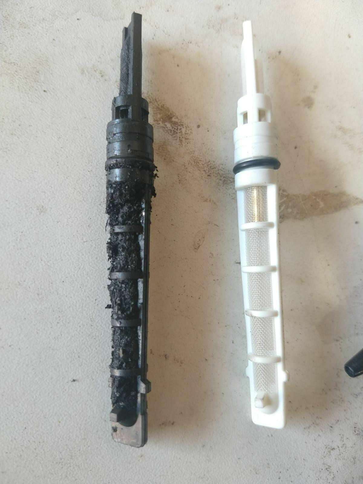

- Klimakondensator und Orifice Tube erneuert
- Klimaanlage befüllt

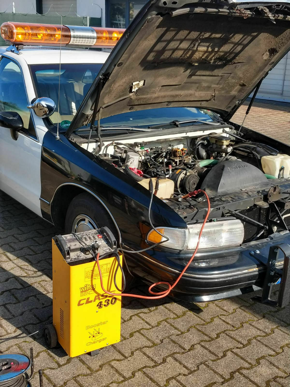

Soweit fuhr sich der Wagen schon deutlich besser bis zu dem Punkt an dem Murphy scheinbar zur Nachtschicht angetreten ist. Exakt (kann man sich nicht ausdenken!) auf halber Strecke ging der Wagen plötzlich unvermittelt mitten auf der Autobahn aus. Keine merkwürdigen Geräusche, kein ruckeln, keine Ölschwaden oder sonst etwas. Der Wagen ging einfach aus, als ob man den Schlüssel gezogen hätte. Der war aber noch da wo er hingehörte und so schleppte ich mich mit der Restgeschwindigkeit auf den Seitenstreifen. Ich hatte Glück das ich eh schon auf der rechten Spur unterwegs war.
Shit, was war das denn jetzt schon wieder?! Es war doch jetzt wirklich alles repariert! Der Kühler war nicht übergekocht, es tropfte nirgends Öl raus, das Getriebe schien auch noch in Ordnung zu sein und die Antriebswelle hing auch nicht unmotiviert in der Gegend herum. Da ich aber so nicht nach Hause kam beschloss ich den Wagen mit dem ADAC wieder zurück zur Werkstatt schleppen zu lassen. Allerdings hatte ich hier mal wieder nicht mit der Sturheit des ADAC gerechnet. Anstatt den Wagen in die Werkstatt zu bringen (was von der Entfernung her keinerlei Unterschied gemacht hätte) bestand der ADAC darauf das Auto zu mir nach Hause zu bringen wenn es kostenlos sein soll 😠 Was soll ich denn mit einem kaputten Auto in der Einfahrt?! Zum nächsten Treffen schieben oder was?! Also biss ich in den sauren Apfel und zahlte die Fahrt aus eigener Tasche. Mal eben 150€ für die paar Kilometer und für sowas zahlt man dann ADAC Gebühren...........
Genug aufgeregt, ich wollte schließlich dieses Jahrzehnt noch nach Hause. Also wieder zur Werkstatt, den Wagen vorm Tor abgestellt, den Schlüssel noch beim Kumpel vorbei gebracht und dann ab nach Hause. Auf der Fahrt grübelte ich dann mit dem Kumpel noch darüber nach was es sein könnte. Motor und Getriebe waren ja gesund, die Zündung komplett neu, kann ja fast nur die Spritpumpe sein. Die hatten wir noch nicht und jetzt wäre das Alter auch da.
Diagnose: Materialversagen!
[bild=2]
Mein Kumpel schaute sich den Wagen am nächsten Tag an. Er checkte alle Sensoren durch, fand aber nichts verdächtiges. Danach prüfte er alles was mit der Spritversorgung zutun hat aber auch hier alles blendend. Sprit kam an, Druck war auch mehr als genug da und der Sprit kam auch zur richtigen Zeit in der richtigen Menge da an wo er benötigt wurde. Dann bleibt ja nur noch........ die Zündung! Etwas ungläubig prüfte er dann noch einmal das Ignition Control Module sowie die Zündspule durch und tadaaaaaaaaaa:
Tot wie Disco! Alle beide!
Beide Teile sind einfach verreckt und somit kam kein Zündfunke mehr an. Kein Funke, keine Blubberparty im Motorblock! Damit haben die Delco Teile gerade mal 600 Meilen durchgehalten. Dafür zahlt man dann extra den Aufpreis im Vergleich zu dem billigen Schrott 🙄 Also bestellte er beide Teile neu, aber dieses mal griff er auf NGK zurück. Ein paar Tage später kamen die Teile an. Diese also kurz eingebaut und sofort sprang der Wagen wieder an. Jetzt war es so das der Wagen jetzt wieder bei Ihm war und ich nicht wusste wann ich es das nächste Mal schaffen würde. Da ich das mit der Lenkradverstellung als nicht so prickelnd empfand und sich dank Corona die Situation auch deutlich verschäft hatte war an eine baldige Abholung eh nicht zu denken. Also machten wir aus der Not eine Tugend und zogen die nächsten Schritte einfach vor. Heißt:

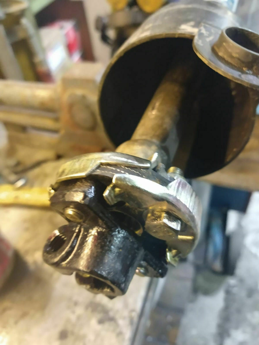

Lenkradverstellung festziehen!
Er ist in seiner Werkstatt eh alleine und hat entsprechend seine Ruhe und muss da auch auf niemanden Acht geben was irgendwelche Beschränkungen angeht. Die defekte Lenksäulenverstellung sorgt für ein vertikales Spiel im Lenkrad welches mittlerweile nur noch nervig war. Besonders jetzt wo das Lenkspiel weg war fällt es umso mehr auf.
Nieder mit dem Spiel!

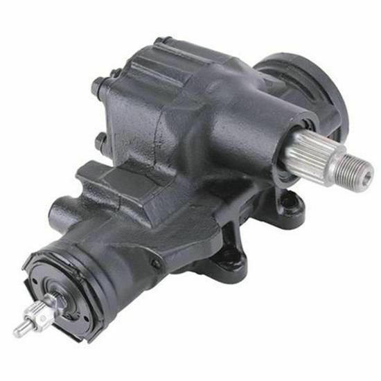

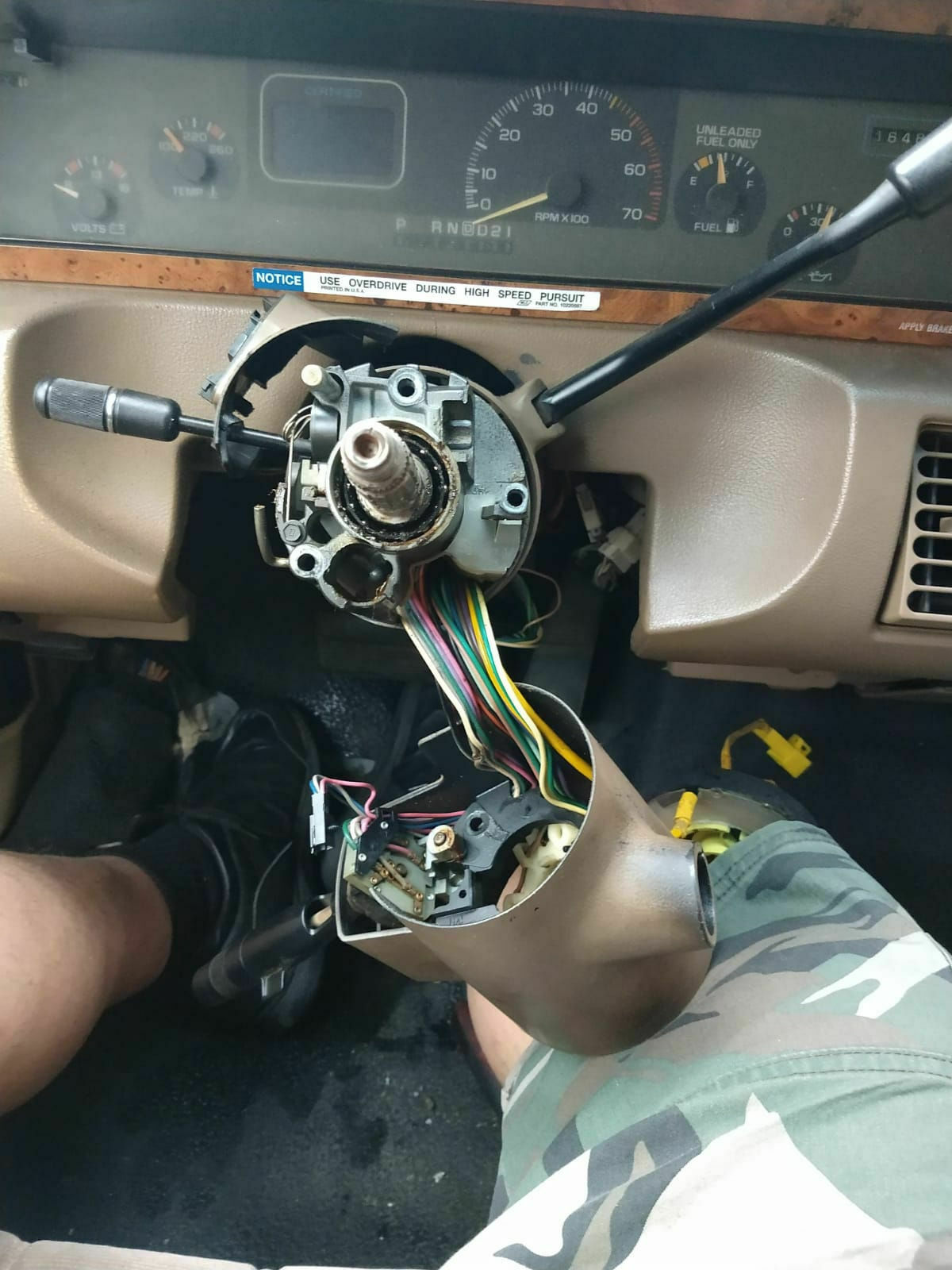

[bild=12]
Ein paar Wochen später fing er damit an und er grub sich Stück für Stück durch die Lenksäule. Das Ganze ist eine ziemliche Fummelei. Erst muss der Airbag weg, dann das Lenkrad, dann die Schleifkontakte der Hupe, diverser Kleinkram, das Zündschloss, der Lenkstockhebel, das Gedönse vom Lenkstockwählhebels des Getriebes und so weiter bis man dann irgendwann bei der Verstellung der Lenksäule angekommen war. Der eigentliche Fehler war dann auch anders als gedacht. Hatte man erst die Befestigungsschrauben im Verdacht, so war der Hauptübeltäter dann doch ein Lager das sich aus seiner Position gelöst hatte. Da hatte wohl jemand schon mal daran herumgespielt und die entsprechende Hülse plus die daran hängende Feder falsch eingesetzt. Die Hülse soll verhindern das sich das Lager aus seiner Position erhebt. Wenn man das Ganze aber einmal seitenverkehrt einbaut kann die Hülse natürlich Ihrem Job nicht nachgehen. Entsprechend wanderte das Lager aus seiner Position und somit entstand das Spiel.
Da die Schrauben der Lenkradverstellung aber trotzdem grundsätzlich verdächtig sind, ging es weiter. Wenn man den Kram schon mal auseinander hat kann man das auch gleich richtig machen. Die Schrauben wurden gelöst, mit etwas Loctite behandelt und wieder eingesetzt. Das sollte die nächsten 30 Jahre halten und verhindern das sich die Schrauben wieder lösen. Jetzt "nur" noch alles wieder zusammenbauen und schauen ob alles funktioniert. Da ja an der Lenksäule viele Funktionen hängen ist dieser Part besonders kritisch, ein Fehler und man darf wieder alles auseinander nehmen.
Zum Glück hat aber alles geklappt und somit war jetzt nicht nur das Lenkspiel verschwunden, sondern auch die Lenkradverstellung wieder fest genug für die nächsten 30 Jahre 🙂 Wo der Wagen aber schon mal da war sollte es aber noch weiter gehen. Wo die Gelegenheit gerade so günstig ist, sollte der Wagen mal beim Lackierer vorbei damit der sich die Lackschäden mal ansehen kann die ausgebessert werden müssten. Ist ja nicht viel und jetzt kann man das gleich in einem Abwasch mitmachen. Ein paar Tage später kam schon die Rückmeldung des Lackierers mit einer ungefähren Abschätzung was alles gemacht werden muss und was das kosten darf.

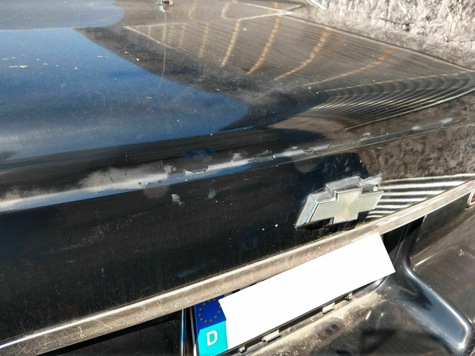

Ran an den Lack
[bild=5]
Allerdings wäre das Ganze aus dem Ruder gelaufen und entspricht auch nicht dem was wir wollten. Der Wagen wurde ja schon das ein oder andere mal neu lackiert, entsprechend ist an den offenen Stellen an der Tür auch schon sichtbar das da diverse Farben und Füller verwendet wurden. Da wollte der Lackierer, verständlicherweise, nicht einfach drüber malen und dafür lieber die ganze Tür lackieren. Das hätte allerdings dazu geführt das man einen riesigen Farbunterschied gesehen hätte. Heißt konkret: Man hätte alle weißen Teile lackieren müssen damit man EINEN weißton hat und nicht 15 verschiedene. Das hätte dann allerdings auch bedeutet das man die schwarzen Teile auch gleich mit neu lackieren sollte da es sonst sehr bescheiden aussieht wenn man die weißen Teile alle braundneu und schön hat und die schwarzen Teile sind voller Kratzer, Swirls usw.
Im Prinzip also genau das was wir nicht wollten, da zu aufwändig und zum anderen der Tod für die Patina die wir an dem Wagen ja erhalten wollen. Gibt schon genug totrestaurierte Autos und gerade bei dem Auto empfinden wir es nicht als Makel. Ich kann das bei einem Alltagsauto oder einem gepflegten Schätzchen für die Sonntagsausfahrt völlig nachvollziehen das man da einen möglichst perfekten Lack haben will. Allerdings hat der Wagen nun mal eine Geschichte und die fing nicht damit an das der Wagen gehätschelt und gepflegt in irgendeiner Garage herumgestanden hat und darauf gewartet hat ein teurer Klassiker zu werden. Nein, der Wagen hat sein halbes Leben hart geschuftet, hat seine automobilen Kameraden beim Sheriff überlebt, hat diverse zivile Besitzer überlebt und ist schlussendlich sogar in Europa gelandet. Einen Großteil dieser Geschichte würde man mit einer kompletten Naulackierung einfach zerstören, auch weil man dem Lack die harte Zeit im Central Valley und Arizona ansieht. Er darf die Kampfspuren tragen und das mit Stolz. Es zeigt das der Wagen wirklich gearbeitet hat, dass er seine eigene Geschichte hat und eben kein reines Showobjekt ist.
[bild=6]
Also war die Idee das unse Clubkollege die Löcher mit Lack austupft, sodass man wieder eine vernünftige Basis für die Decals hat. Den Anfang machten die kleinen Stellen an der Kofferraumklappe und man muss sagen das hier die Methode ganz gut funktioniert hat. Die Tür sollte später drankommen, da die Bestellung des Original GM Lack dank Corona etwas gedauert hat und so zogen wieder ein paar Wochen ins Land. Eines schönen Freitags kamen dann die Bilder von der Tür. Sah ganz gut aus! Merke: Hier ging es wirklich nur um eine ebene Fläche. Ob der Farbton passt ist hier völlig nebensächlich, da diese Stellen zum Großteil eh von den Decals verdeckt werden. Davon ab hat der Wagen eh schon diverse Farbtöne da er im Dienst mehrfach neu lackiert wurde. Passt also gut zur eh schon vorhandenen Patina 😉

[bild=3]
Mitten in Bonn auf einer großen Kreuzung mitten im Zentrum fing Sie plötzlich an zu ruckeln, nahm kein Gas mehr an und ging dann aus. Einen Moment später ließ Sie sich wieder starten, allerdings ging Sie dann später wieder unter ruckeln aus bis Sie gar nicht mehr anging. Toll! Da hat man quasi mehr oder weniger alles erneuert und dann läuft Sie keine 150km später schon wieder nicht. Aber hilft ja nix, also den ADAC angerufen und ab nach Hause. Ich war so geladen das sich meine bessere Hälfte die dummen Sprüche ala "habs ja gleich gesagt" stecken gelassen hat. Es stand also mal wieder Fehlersuche auf dem Programm. Da der Vergaser revidiert, die Schläuche alle neu waren, der Benzinhahn auch neu war und noch genug Sprit drin war hatte ich dieses mal meinen besten Freund im Verdacht: Die Zündung!
Ain't no rest for the wicked
Beim Motortausch war die alte CDI noch drin, da wir die zum testen hergenommen haben. Ebenso steckte noch die alte Zündkerze von dem Tauschmotor drin. CDI und Stator hatte ich noch herumliegen, Zündkerze nicht. Da die Zündkerze erstmal das offensichtlichste Teil war und ein Tausch nicht schaden würde, fing ich erst einmal damit an. Die Kerze besorgte ich mir bei einem Vespa Händler einen Ort (mein Vespa Händler um die Ecke sieht mich nie wieder!) weiter. Der Kerzentausch ist bei dem "alten" Motor schon eine Arbeit für Menschen die Vater und Mutter erschlagen haben. Bei der "verbesserten" Version allerdings ist das Ganze noch fummeliger, da der Motor das Sekundärluftsystem hat. Heißt das ganze Geraffel von der Sekundärlufteinblasung sitzt natürlich über der Zündkerze....... Da die Kerze seitlich aus dem Block kommt, kommt man auch ohne Sekundärluftsystm nur schlecht an die Stelle ran. Mit diversen Werkzeugen und viel Fummelei war die Kerze dann eine knappe Stunde später draußen. Wie gesagt, Platz ist da nicht wirklich und das Bordwerkzeug passt da beim besten Willen nicht rein. Also Kerze raus, ran an Masse und geschaut was passiert. Es kam keinerlei Zündfunke, also lag ich mit meiner Vermutung gar nicht mal so verkehrt. Also die neue Kerze ran und wieder getestet. Keine Reaktion! Gut, die Kerze war es also nicht. Da ich Kabel und Stecker erneuert hatte und beide noch gut aussahen schloss ich beide als Defektquelle aus. Machen wir mit dem weiter wo ich noch am ehesten rankomme, die CDI. Wir erinnern uns, die CDI hatte ich letztes Jahr schon irgendwann mal neu besorgt in der Hoffnung das Sie dann wieder anspringt. Zum Glück hatte ich das Teil noch und so hatte ich direkt Ersatz auf Lager liegen. Also das Zündkabel ab und die zwei Schrauben von der CDI gelöst, schon hat man das Teil in der Hand. Ich klemmte also die neue CDI an und montierte wieder den Kerzenstecker. Es folgt der nächste Funktionstest, also wieder die Kerze an Masse und schauen was passiert. Siehe da, der Zündfunke kam jetzt schnell und heftig. Fehler gefunden, Eigner glücklich das er nicht wieder alles mögliche auseinander nehmen muss um an die LIMA zu kommen 😉 Die neue CDI ist natürlich ein Originalteil und nicht irgendein entdrosseltes Chinateil!
[bild=4]
Nach diesem kleinen Test sollte Sie wieder laufen, somit baute ich Kerze und CDI wieder an Ihre angestammte Stelle. Wie erwartet sprang Sie daraufhin auch sofort an und lief auch stabil. Kurze Testfahrt ergab das sich am Fahrverhalten soweit nichts geändert hat und Sie auch nicht schneller oder langsamer läuft als vorher. Also alles super!

[bild=5]
Mittlerweile würde sich sogar meine bessere Hälfte trauen mitzufahren. Leider hatte Sie keinen Helm und ohne fahren geht natürlich gar nicht! Was macht mal also als treusorgender Ehemann? Man besorgt einen! Also fing ich an zu stöbern. Was für einen Helm macht Sinn? Was darf bzw. muss sowas kosten? Nach Rücksprache mit meiner besseren Hälfte kam nur ein Jethelm in Frage. Ein Integralhelm wäre mir zwar lieber gewesen, aber das ist Ihre Entscheidung. Also machte ich mich auf die Suche nach etwas das sicher genug ist und die Kriterien meiner Frau erfüllt. Vorab: Für Rollerfahrer tut es auch ein günstiger Helm unter 100€. Die renommierte Zweiradzeitschrift "Motorrad" hat sich mal die Mühe gemacht diverse Helme im Preisbereich unter 100€ zu testen. Alle Helme sind einer Schlagschutzprüfung unterzogen worden, welche Sie alle bestanden haben. Die Unterschiede, im Vergleich zu hochpreisigen Herstellern, kommen am Ende hauptsächlich durch Punkte wie Passform, Geräuschpegel, Materialauswahl und so weiter zustande. Also alles Kriterien die für einen Langstreckenfahrer auf dem Motorrad wichtig sind, für einen Rollerfahrer in der Stadt der eh nur pendelt oder kurze Strecken fährt aber eher unwichtig. So schrieb es auch die Motorrad und so kann sich ein günstiger Helm für eben genau diese Klientel, zu der ich ja auch gehöre, schon lohnen. Meinen Helm habe ich damals im Laden nach eher simplen Kriterien gekauft. Sollte ein Integralhelm sein, sollte eine Zulassung haben und mein Bollerkopp sollte reinpassen. Ich meine das Teil hat mich damals +- 100€ gekostet. Marke? Keine Ahnung. Steht auch nicht wirklich viel drauf 😁

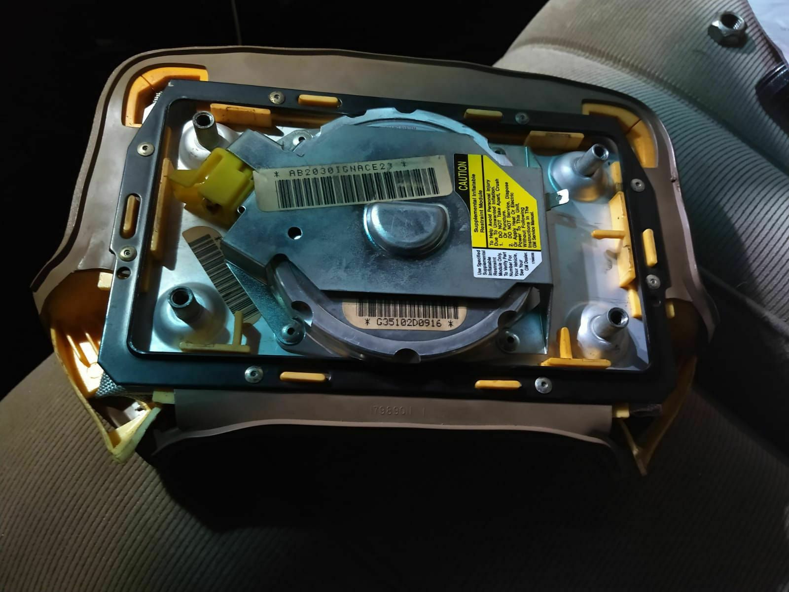

Weiter mit dem Zweithelm! Zuerst schaute ich bei Polo und da gibt es schon brauchbare Jethelme nach ECE 22-05 für um die 50€. Schon mal nicht ganz verkehrt, aber man muss ja mal schauen was die Konkurrenz so macht. Also mal in der Bucht geschaut was es da so gibt. Besonders hier tummeln sich viele Billighelme im Preisbereich unter 50€, da sind zum Teil Helme gut 20-30€ dabei, welche auf mich aber nicht den vertrauenserweckensten Eindruck machten. Einzig das einer davon in Rot mit Gänseblümchenmuster angeboten wurde fand ich ganz witzig und ich wette meiner Frau hätte das Muster sogar gefallen 😁 Dann stieß ich aber auf ein interessantes Privatinserat. Es handelte sich dabei um einen Caberg Riviera V2+ im Dekor "Diva". Was das heißt kann man auf den Bildern sehen 😉
[bild=6]
Vom Muster her wusste ich sofort das meine Frau darauf abfahren würde. Da mein allererster Helm von Caberg war, ich damit gute Erfahrungen gemacht habe und der Preis mit gut 100€ auch okay war schlug ich zu. Das schöne an dem Helm ist das er zwei Visiere hat. Einmal ein kleines für die Augen und dann noch einmal ein etwas größeres welches das gesamte Gesicht abschirmt. Zusätzlich bietet der Helm an den Innenseiten kleine Taschen in den man ein Headset einbauen kann falls man das denn benötigt.

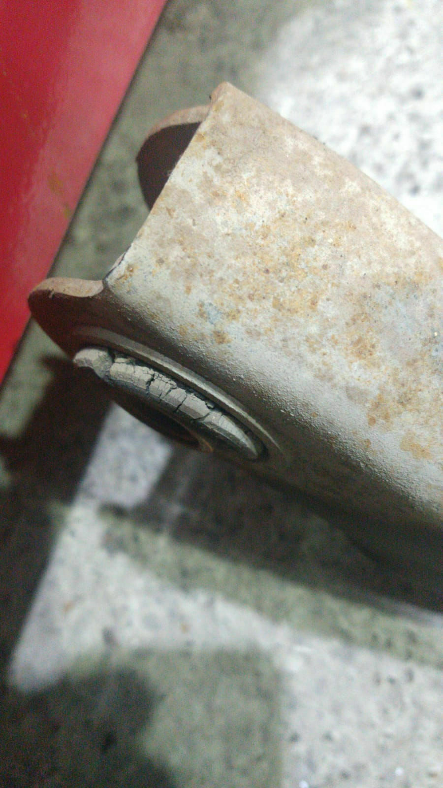

Der Klassiker unter den defekten Fahrwerksteilen sind die Gummilager die an vielen Stellen eines Fahrwerks zu finden sind. Zusammengesunkene, spröde oder gerissene Gummilager erkennt man gut an ihrem zusammengequetschtem, rissigen Look. Man kann es auch erfühlen, da die Risse daher rühren das die Gummilager schlicht ausgetrocknet sind. Dadurch fehlt die nötige Elastizität welche die Gummilager ja gewährleisten sollen. Die Folge: Die Fahrwerksgummis werden rissig, bewegen sich aus Ihrer Buchse heraus oder reißen im schlimmsten Falle gleich aus. Die Folge: Es entsteht Spiel im Fahrwerk oder schlimmeres.

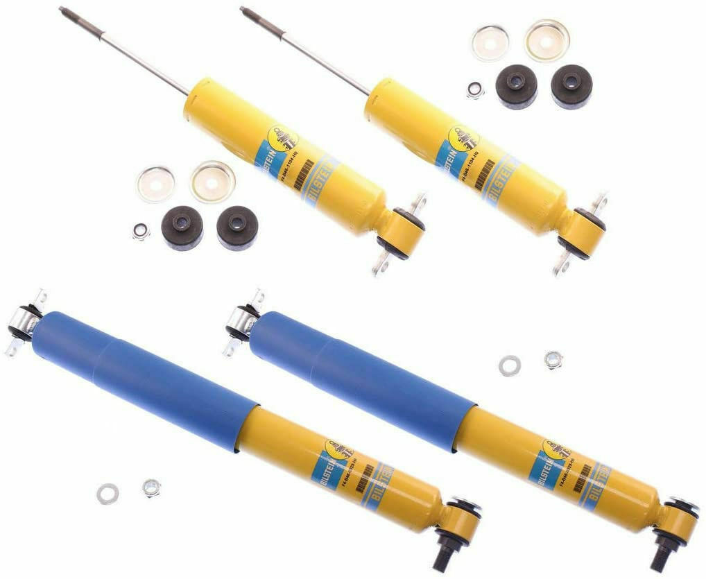

Auch immer gerne genommen, sind ausgelutschte Stoßdämpfer die zum Teil schon undicht oder gleich ganz platt sind und damit dem Wagen ein sehr schaukeliges Fahrverhalten bescheren. Wir haben das beim Wagon eines Kumpels gehabt dessen hintere Stoßdämpfer brutal am Ende waren. Die Hinterachse hat bei der kleinsten Bodenunebenheit nachgeschaukelt wie verrückt. Ausgelutschte Stoßdämpfer sind dann nicht selten auch für das Schaukelklischee verantwortlich das Amerikanern gerne nachgesagt wird. Klar schaukeln Amerikaner, vor allem wenn man noch Stoßdämpfer von Aftermarketherstellern verbaut hat die in den 70ern schon pleite gegangen sind, Stoßfämpfer einbaut die neu schon nichts taugen weil schlicht billiger Schrott oder gleich das 60 Jahre alte Originalteil noch Dienst schieben muss 😉 Nicht lachen, ist alles schon vorgekommen! Solche Billigfahrwerke gibt es in Europa und gerade auch in Deutschland zur Genüge! Man schaut sich da nur mal die jährliche Essen Motor Show an was da von so manchem "Tuner" auf einer Palette freudestrahlend zum eigenen Auto auf dem Parkplatz gekarrt wird.......
Der Unterschied zwischen Billig- und Markendämpfern konnte beim Sheriff in Lichtjahren gemessen werden. Die Dämpfer waren DEUTLICH härter und haben die Seitenneigung fast auf null reduziert. Der Punkt mit den Uraltteilen tritt gerne mal auf wenn sich die Besitzer nie drum kümmern, auch wenn ein neuer Satz Dämpfer beim Caprice wirklich nicht die Welt kostet und auch der Aus- und Einbau im schlimmsten Fall 3 Stunden dauert wenn die Schrauben festgegammelt sind. Ohne gammelige Schrauben hat ein erfahrener Schrauber alle 4 in weniger als einer Stunde getauscht. Auf dem Bild weiter oben sieht man rechts den einen Dämpfer der, bei der Demonstration des Unterschiedes zwischen billig und teuer, einfach mal stecken geblieben ist. Das Teil war bestenfalls 2-3 Jahre alt bevor jemand auf den Trichter kommt der Dämpfer wäre uralt gewesen 😉

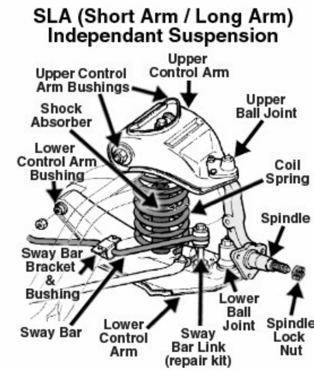

Um das ganze Fahrwerksprinzip jetzt etwas besser zu verstehen und mit ein bisschen Wissen zu unterfüttern, gehen wir auf die Achskonstruktion des Caprice ein. So wird dann auch einigermaßen klar wo man die oben genannten Punkte findet und worauf man alles achten sollte.
Meint man immer das Amerikaner in Sachen Fahrwerk so rückständig wären, so ist dem doch nicht immer so. Viele Konstruktionen sind mehr als solide und stehen europäischen Fahrwerken aus Ihrer Zeit in nichts nach. Die Europäer haben oftmals sogar amerikanische Konstruktionen wie die MacPherson Achse übernommen und verbauen diese heute noch in Massen. Dafür haben sich die Amerikaner an anderer Stelle bei den Europäern bedient aber dazu später mehr 😉
Gerade der Caprice verblüfft mit einer Achskonstruktion die nach heutigen Maßstäben eher aufwändig als billig ist. Während viele europäische und asiatische Hersteller seit den 70ern vermehrt auf den günstigen und kompakten Frontantrieb und damit auf die günstige und platzsparende McPherson Achse gesetzt haben (und immer noch setzen), so besitzt der Caprice ab Werk eine sogenannte SLA (Short-long Arm) Aufhängung oder auch Double-Wishbone Suspension genannt. Bei uns kennt man das Prinzip besser als Doppelquerlenker Achse und die ist gar nicht mal so schlecht wen man Sie sich mal im Detail ansieht.
Doppelquerlenkeraufhängungen gibt es grundsätzlich schon sehr lange und waren lange Zeit der Standard bei den allermeisten Fahrzeugen bis runter in die kompakteren Fahrzeugklassen. Erst die weite Verbreitung des Frontantriebs und der immer höhere Kostendruck auf die Hersteller hat die Doppelquerlenkerachse zugunsten der MacPherson Aufhängung, benannt nach Ihrem Entwickler Earle S. MacPherson der diese Achse Ende der 40er für GM entwickelt hat, aus den meisten modernen Autos verbannt. Bei einer Doppelquerlenkerachse verbinden Stoßdämpfer und Feder den oberen und unteren Querlenker miteinander. Die oberen Querlenker sind dabei mit dem Rahmen verbunden während die unteren Elemente mit der Lenkung verbunden sind. Diese Konstruktion kam besonders gerne bei Body on Frame Autos zum Einsatz, unter anderem weil Sie deutlich stabiler ist als eine MacPherson Aufhängung und dazu noch den Vorteil hat das sich der Radsturz durch Kurvenfahrten oder Bodenunebenheiten so gut wie nicht ändert. Früher mehr oder weniger der Standard für Vorderachsaufhängungen, kommt diese Konstruktion heutzutage hauptsächlich bei schweren Fahrzeugen oder Sportwagen zum Einsatz.

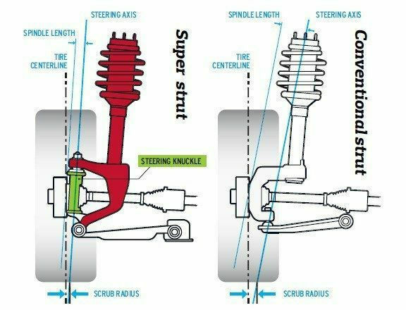

Schauen wir uns im Vergleich dazu die beliebte MacPherson Aufhängung einmal genauer an:
Bei der MacPherson Aufhängung entfällt der obere Querlenker und die Feder-/Dämpfereinheit ist tragender Teil der Achse. Während der untere Teil im Querlenker sitzt, wird der obere über die Domlager mit der Karosserie verbunden. Dies macht die Konstruktion, wie bereits gesagt, sehr kompakt, günstig und hat dazu noch den Vorteil das es über weniger ungedämpfte Massen verfügt als andere Aufhängungen. Außerdem kann man Sie in der Produktion wunderbar "am Stück" montieren was auch wieder Zeit und somit Geld bei der Montage spart. Da verwundert es nicht das viele Hersteller Ihre Autos seit Jahrzehnten nach diesem Strickmuster bauen. Für die Anforderungen der meisten Kunden reicht es ja auch völlig aus! 🙂
Allerdings hat diese Konstruktion auch handfeste Nachteile! MacPherson Achsen heben den Schwerpunkt des Autos an, was es schwieriger macht den Schwerpunkt nach unten zu verschieben. Ebenso ändert sich der Winkel des Radsturzes durch die Konstruktion bei jeder Bewegung der Aufhängung. Dies macht es schwierig dafür zu sorgen das bei Kurvenfahrten alle 4 Räder den bestmöglichen Kontakt zur Straße halten, was ja unter anderem der Sinn und Zweck einer Aufhängung ist. Es gibt zwar mittlerweile MacPherson Aufhängungen die soweit entwickelt sind das einige der handfesten Nachteile abgemildert werden aber dies ist auch nur mit massivem Einsatz möglich was die ganze Sache natürlich wieder deutlich komplexer macht als ursprünglich mal vorgesehen.
[bild=4]
Beim Focus RS MK II hat Ford beispielsweise die Lenkung soweit wie möglich vom Fahrwerk abgetrennt um das verhasste Leistungsuntersteuern von starken Fronttrieblern zu verhindern bzw. um die Lenkeinflüsse auf das Fahrwerk zu reduzieren. Das Ganze hat Ford Revo Nuckle genannt während GM ein sehr ähnliches Prinzip unter dem Namen Hi-Per Strut auf den Markt gebracht hat. Die Trennung wird durch ein spezielles Federbein erreicht. Normale Federbeine bei einer McPherson Aufhängung haben eine Aufnahme für die Feder/Dämpfereinheit und für den unteren Querlenker. Bei der Hi-Per Strut Aufhängung sind am Federbein 3 Aufnahmepunkte, eine für die Feder Dämpfereinheit und zwei für den seperaten Achsschenkel an dessen Unterseite der Querlenker hängt. Man sieht den Unterschied auf dem Vergleichsbild ganz gut. Dadurch wird die Lenkung stärker vom Antrieb entkoppelt. Wie gesagt, die Hersteller versuchen aus der McPherson Aufhängung für die Topmodelle noch einiges rauszukitzeln.
Natürlich gibt es heute noch bessere Aufhängungen als die Doppelquerlenkerachse wie zum Beispiel die Mehrlenkerachse aber das würden den Rahmen hier endgültig sprengen. Stellt euch einfach alle Vor- und Nachteile der Doppelquerlenkerachse im Quadrat vor und Ihr habt eine grobe Ahnung was moderne Mehrlenkerachsen können und was Sie nicht können 😉

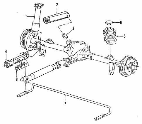

Die Hinterachse des Caprice ist starr ausgeführt ist somit nicht unabhängig wie an der VA. Trotzdem hat die HA jeweils 2 Lenker pro Achse womit Sie streng genommen eine 4-Lenkerachse ist welche auch heute noch Anwendung im Automobilbau findet. Damals waren 4-Lenker- sowie Starrachsen noch völlig normal (wie schon gesagt waren 5-Lenker Achsen wie die Raumlenkerachse damals noch eine teure Spielerei und längst nicht der Standard!) wobei Sie heute meist nur noch bei Fahrzeugen verwendet werden die günstig in der Produktion sein sollen. Mein Mii hatte beispielsweise noch so einen Hybrid aus Starrachse und Einzelradaufhängung. Wird im Volksmund auch gerne Halbstarrachse genannt. Die Dinger kommen wie gesagt heute noch gerne zum Einsatz, eben überall da wo es günstiger zugeht. Diese Achsen findet man heute für gewöhnlich hauptsächlich noch ab Kompaktklasse abwärts.
Bei den schwächer motorisierten Golf Versionen spart man sich beispielsweise die 5-Lenkerachse ein und verbaut die günstigere 4-Lenkerachse. Auf dem Bild wird hoffentlich einigermaßen deutlich wie das Ganze beim Caprice funktioniert. Der dicke Eisenbrocken mit den zwei Rohren an der Seite ist die berühmte Salisbury Starrachse. Die Achse bildet mit dem Differentialgehäuse eine Einheit. Die Antriebswellen sind über das Achsgehäuse seitlich über die Rohre in das Differential gesteckt. Das sind dann die berühmten Steckachsen. Daran hängen dann die Bremsen womit die Salisbury Achse auch schon komplett wäre. An der äußeren Seite der Achse befinden sich die Aufnahmen für die Stoßdämpfer, etwas weiter innen die für die Schraubenfedern. Ebenso an der Außenseite der Achse, zur Front hin, befinden sich die Aufnahmen für die unteren Längslenker. Diese verbinden die Achse somit von unten mit dem Rahmen. Damit hätten wir schon einmal 2 der 4 Lenker gefunden 😉 Die oberen Querlenker sind an der Oberseite des Differentialgehäuses montiert. Von dort aus verbinden Sie die Achse mit einem Querträger des Rahmens. Diese Lenker sind in einem 45° Winkel mit dem Rahmen verbunden. Das sind dann die goldenen Teile die man auf dem Bild sieht.
Ich muss wohl nicht erwähnen das diese wie so gut wie alles an dem Auto sehr massiv aufgeführt sind 😉

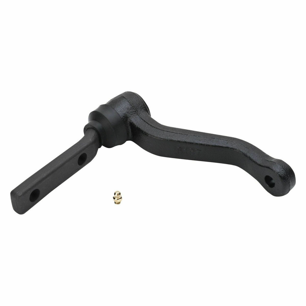

Pitman Arm/Idler Arm
[bild=8]
Der Pitman Arm, im deutschen auch Umlenkhebel genannt, ist das Pendant zum Idler Arm der im Prinzip das selbe macht wie der Pitman Arm, nur eben das er direkt am Lenkgetriebe sitzt. Der Pitman Arm überträgt damit die Bewegung des Lenkgetriebes direkt an den Center Link, während der Idler Arm im Prinzip nur mitlenkt. Der Idler Arm hat deshalb auch ein Gelenk das abgeschmiert werden muss, da eine starre Ausführung wie beim Pitman Arm wohl schwer funktionieren würde. Daraus ergibt sich auch die ungerade Anzahl an Schmiernippeln 😉
Ist der Idler Arm ausgeschlagen merkt man das massiv in der Lenkung. Die Lenkung wird dann besonders um die Mittellage herum sehr indirekt und man hat dieses typische Lenkgefühl das man so gut wie allen Amerikanern nachsagt. Gerade der Caprice leidet mit dem Alter nicht selten unter einem ausgeschlagenen Idler Arm. Der Idler Arm kostet nicht die Welt und ist in einer erfahrene Werkstatt schnell getauscht. Somit kann man für eine handvoll Dollar seinem Auto ein wesentlich angenehmeres Fahrverhalten bescheren. Der Idler Arm war in meinem Falle bei Kauf schon ausgeschlagen und die Reparatur eliminierte in Kombination mit neuen Spurstangen das Lenkspiel komplett. Gleiches Spiel beim Sheriff wo der neue Idler Arm das massive Lenkspiel zumindest schon einmal abgemildert hat.

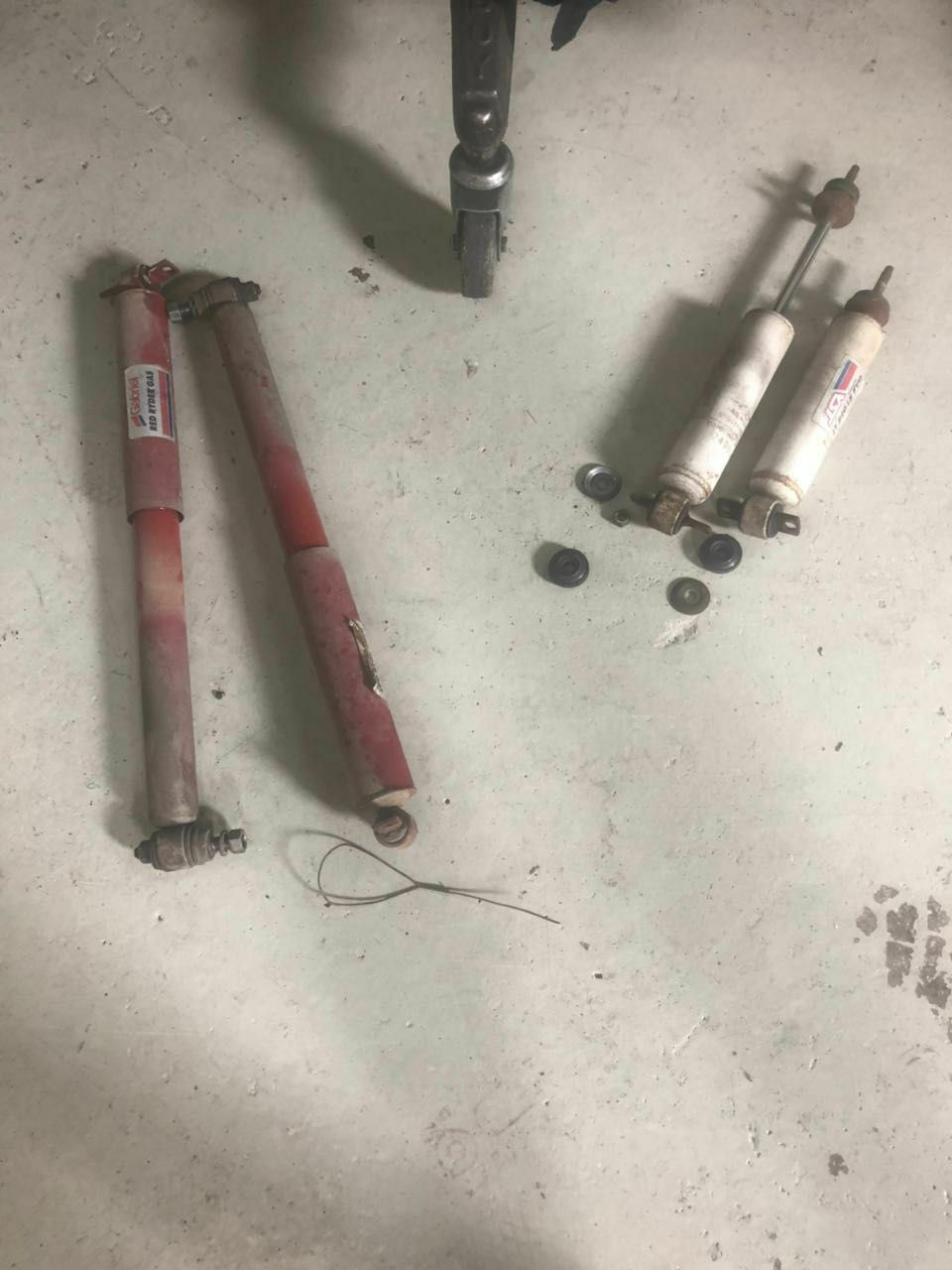

Stoßdämpfer
[bild=12]
Stoßdämpfer tragen wesentlich zu einem stabilen Fahrverhalten und komfortablen Fahrverhalten bei. Sie haben die Aufgabe die Schwingungen, welche die Unebenheiten im Boden auf das Fahrwerk übertragen, abzuschwächen. Am besten lässt sich der Effekt durch das berühmte Nachwippen erklären. Wenn euer Fahrwerk nach einer Unebenheit stark bzw. lange nachwippt sind die Dämpfer entweder zu weich oder tot. Der Dämpfer hat also die Aufgabe die Schwingbewegung abzubremsen. Somit sorgt er dafür das der Wagen trotz der Bodenunebenheiten schnell wieder in eine stabile Lage zurückkehrt. Kaputte Dämpfer erkennt man neben dem Nachschwingen unter anderem auch an Poltern oder hartem Knallen, sollte der Dämpfer so tot sein das er auf Block geht. Ungleichmäßig abgefahrene Reifen können ebenso auf kaputte Dämpfer (oder eine verstellte Spur) hindeuten. Bei Öldruckdämpfern erkennt man einen Defekt auch gut an Ölnasen am Dämpfer. Die Dämpfer lassen sich aber leicht kontrollieren und sind auch Bestandteil der HU. Wenn hier etwas im Argen liegt wird der Prüfer einem dies schon mitteilen 😉
Für ein ordentliches Fahrverhalten sollten also auch die Dämpfer entsprechend passend zum Gewicht und dem Fahrwerk des Autos gewählt werden. Ein zu weiches und unterdämpftes Fahrwerk führt zu dem berühmten schaukeligen Fahrverhalten, ein zu hartes Fahrwerk kann bei Bodenunebenheiten dafür sorgen das der Wagen die Unebenheiten nicht wegfedert sondern einfach an die Reifen weitergibt was dem Grip eher weniger zuträglich ist. Aus dem Grund gibt es auch nicht DIE Fahrwerksabstimmung! Für möglichst optimale Ergebnisse sollte ein Fahrwerkssetup immer dem Einsatzzweck angepasst sein. Ein bretthartes Sportfahrwerk ohne Feder- und Dämpferwege taugt beispielsweise mitnichten für die Nordschleife. Aus dem Grund gibt es bei Rennteams auch ganze Heerscharen von Ingenieuren und Mechanikern welche das Fahrwerk auf die Strecke und die Bedürfnisse des jeweiligen Fahrers abstimmen.
Vor dem Hintergrund hat es für die Ingenieure auch wenig Sinn gemacht ein Hardcore Sportfahrwerk in den Caprice einzubauen, da der Sinn des Wagens das komfortable Reisen über sehr lange Strecken ist und nicht die Rekordrunde auf der Norschleife zu fahren. Hier wählt man dann entsprechend ein komfortables und stabiles Setup da so etwas von den meisten Fahrern auf langen Strecken als angenehm empfunden wird. Der lange Radstand des Caprice kommt hier der Fahrstabilität positiv zu Gute womit wir wieder bei der alten Autofahrerweisheit "Länge läuft" wären.
Kleines Beispiel aus der Praxis:
Mein Peugeot hatte ab Werk schon ein ziemlich knüppeliges Fahrwerk. Auf topfebener Straße funktionierte dieses ganz gut und so konnte man den Wagen auch gut in die Kurve werfen. Nur bei Schlaglöchern und Bodenunebenheiten wurde es bei hohem Tempo gefährlich da sich die Bewegungen auf die Karosserie übertragen haben. In schnellen Kurven hat die Hinterachse so beispielsweise schon mal einen Satz zur Seite gemacht. Ebenso waren die Dämpfer so hart das man wirklich jede Unebenheit in der Straße gefühlt hat was soweit ging das man sogar spüren konnte wenn der Straßenbelag ganz leichte Wellen hatte, da der Wagen dann entsprechend mitgewippt ist. Für die Langstrecke ist ein solches Setup völlig untauglich da es dem Fahrer deutlich mehr Aufmerksamkeit abverlangt und für den Körper auch einfach anstrengender ist. Somit ermüden Körper und Geist deutlich schneller was mehr Pausen nötig macht, oder beim Verzicht darauf, die Gefahr eines Unfalls erhöht.
Beim Caprice ist es genau andersherum. Während das Fahrwerk vielleicht nicht unbedingt zum Kurvenräubern taugt, so ist es doch stabil und sehr komfortabel so das man selbst nach einer langen Strecke einigermaßen ausgeruht, entspannt und körperlich fit aus dem Auto aussteigt.
Wie man so ein Auto auf einen anderen Einsatzzweck anpassen kann als ursprünglich angedacht kann man dann beim Caprice 9C1 gut erfahren. Hier hat man wirklich alles auf hart getrimmt (ca. 400% mehr Feder- und Dämpferhärte) und dem Fahrwerk noch ein bisschen mehr Bodenfreiheit verpasst. So wird der Caprice selbst für so einen knapp 2 Tonnen Koloss sehr stabil und einigermaßen kurventauglich, allerdings auch merklich unbequemer bei Bodenunebenheiten. Hier kann man schon deutlich flotter um Kurven fahren, allerdings muss man auch den Mut dafür haben da man das dem Wagen so gar nicht zutrauen würde. Da die Police Package Autos aber eben auch bei höherem Tempo noch stabil liegen mussten und auch ein Grünstreifen oder eine Bordsteinkante kein Hindernis sein durften hat man das Setup dann eben entsprechend so angepasst. So kann es eben auch gehen 😉

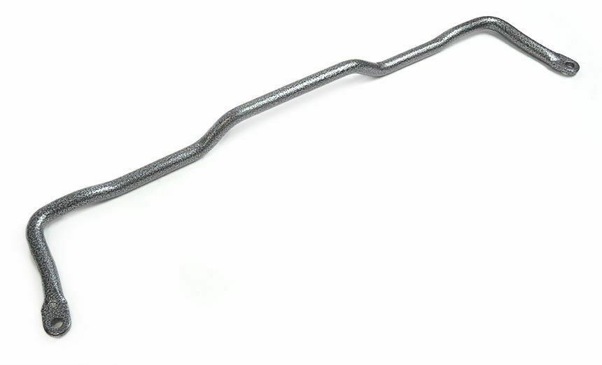

Stabilisator
[bild=11]
Der Stabilisator verbindet die Räder an der jeweiligen Achse miteinander. Der Stabilisator ist im Prinzip nichts anderes wie eine große Stange, richtiger Fachausdruck Drehstabfeder, welche die Seitenneigung des Fahrzeugs massiv verringert. Der Stabilisator ist ein Paradebeispiel für ein kleines Teil welches das Fahrverhalten massiv aufwertet. Durch die Dicke/Stärke des jeweiligen Stabilisators kann man das Fahrverhalten in die gewünschte Richtung beeinflussen. Auch dies kommt dem Fahrkomfort und der Fahrstabilität zu Gute. Beim Caprice ist der vordere Stabilisator über die Koppelstangen mit den unteren Querlenkern verbunden. Der Stabilisator hat in der Funktionsweise starke Ähnlichkeit mit einer Drehstabfederung (wen wunderts?!) auf, welche beispielsweise bei Chrysler noch bis in die späten 80er zum Einsatz kam. Die Drehstabfeder war übrigens die erwähnte Erfindung welche sich die Amerikaner in Sachen Fahrwerk von den Deutschen, in dem Falle Herrn Dr. Porsche, abgeschaut hatten 😉

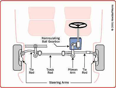

Lenkgetriebe
[bild=9]
Lenkgetriebe gibt es in mehreren Ausführungen. Die in Europa bekanntesten sind die Zahnstangen- sowie die Kugelumlauflenkung. Bevorzugt man heutzutage Zahnstangenlenkungen, unter anderem wegen Ihrer höheren Präzision, so waren früher Kugelumlauflenkungen weit verbreitet. Einer der Gründe dafür war unter anderem war Ihre Leichtgängigkeit was gerade bei großen und schweren Limousinen ein gern genutzter Vorteil war. Entsprechend haben einige Hersteller das Prinzip bis in die 90er hinein genutzt. Ein prominentes Beispiel wäre hier Mercedes oder eben wie hier General Motors. An den Lenkgetrieben verabschieden sich gerne mit der Zeit die Dichtungen was zu Ölverlust und damit zu erhöhtem Verschleiß bis zum Defekt des Lenkgetriebes führt. Auch dies macht sich durch ein großes Lenkspiel bemerkbar. Die Toleranzen sind hier nicht allzu hoch, wenn also großes Spiel vorhanden ist sollte man neben den Gelenken auch das Lenkgetriebe mal überprüfen.
Das Lenkgetriebe bildet das Bindeglied zwischen Lenkstange und den Lenkungsteilen wie dem Pitman Arm. Die Lenkstange überträgt die Bewegung des Lenkrades an das Lenkgetriebe welches dann die Bewegung an den Pitman Arm weitergibt. Der wiederum gibt die Bewegung an den Center Link und so weiter und sofort. Wenn man sich das Schaubild ansieht wird in etwa klar wie das Ganze funktioniert 🙂
[bild=5]
Beim Caprice kam wohl eine 12,7:1 übersetzte, späte Version desr Saginaw 800er Serie zum Einsatz, eine Serie von Lenkgetrieben die für Ihre Langlebigkeit und lange Bauzeit bekannt sind. Das Saginaw ist so ein Beispiel für ein typisches GM Teil das sich bewährt hat und deshalb über Jahrzehnte, mehr oder weniger unverändert, in allen möglichen Autos gelandet ist. Angefangen bei den 50ern fanden sich die Saginaw Lenkgetriebe bis in die 2000er in GM Fahrzeugen wo Sie dann endgültig in allen Baureihen von Zahnstangenlenkungen abgelöst wurden. Auch wenn diese Lenkgetriebe sehr haltbar sind, so sind diese nicht unzerstörbar.
Kugelumlauflenkungen landen bis heute sehr gerne in schweren Trucks und LKW da Sie das lenken erleichtern was bei schweren Fahrzeugen, bei denen man viel rangieren muss, einen nicht unerheblichen Vorteil darstellt. Lenkpräzision im Nanometerbereich ist in diesem, eher grobschlächtigen Metier, nicht gefragt weshalb Sie dort auch bis heute noch verbaut werden. Früher waren Sie bei großen und schweren Limousinen sehr beliebt, weshalb beispielsweise Mercedes sehr lange auf diese Form der Lenkung gesetzt hat. Es soll heute noch Mercedes-Fans geben welche die gute alte Kugelumlauflenkung vermissen 😉

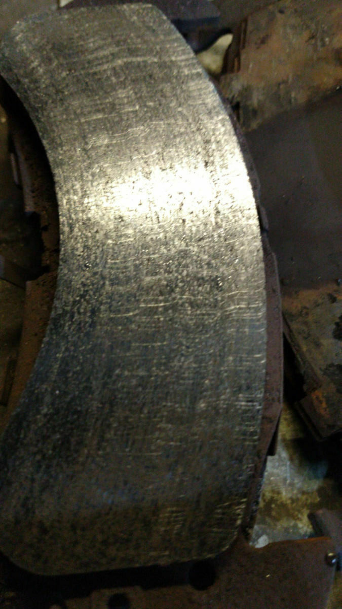

Bremsen? Beläge total verglast!
[bild=21]
Die Servoschläuche sehen auch nicht mehr so pralle aus. Aber hey, dafür haben wir den Kram ja bestellt und genau das alles hatten wir ja im Vorfeld auch schon befürchtet als wir den ganzen Spaß hier durchgeplant haben. Aber ein paar gute Dinge hat der Wagen dann doch: Durch die rostfreie Karosserie gehen sämtliche Teile gut ab ohne großen Widerstand zu leisten. Die Federn sind noch richtig gut zu und die Stoßdämpfer waren ja eh schon neu. Einen Tag später war das Lenkgetriebe an der Reihe und eine nähere Begutachtung ergab, ihr ahnt es schon:

Weiter ging es mit der Sitzverstellung, hier ging es darum den Defekt zu finden der dafür sorgte das die Sitzverstellung nach vorne und hinten nicht mehr funktioniert. Vermutete ich vorher einen Gizmo in einem der Kabel stellte sich heraus das der Stellmotor wohl einen Hauweg hat, weswegen die Verstellung dann auch nur sporadisch funktioniert.

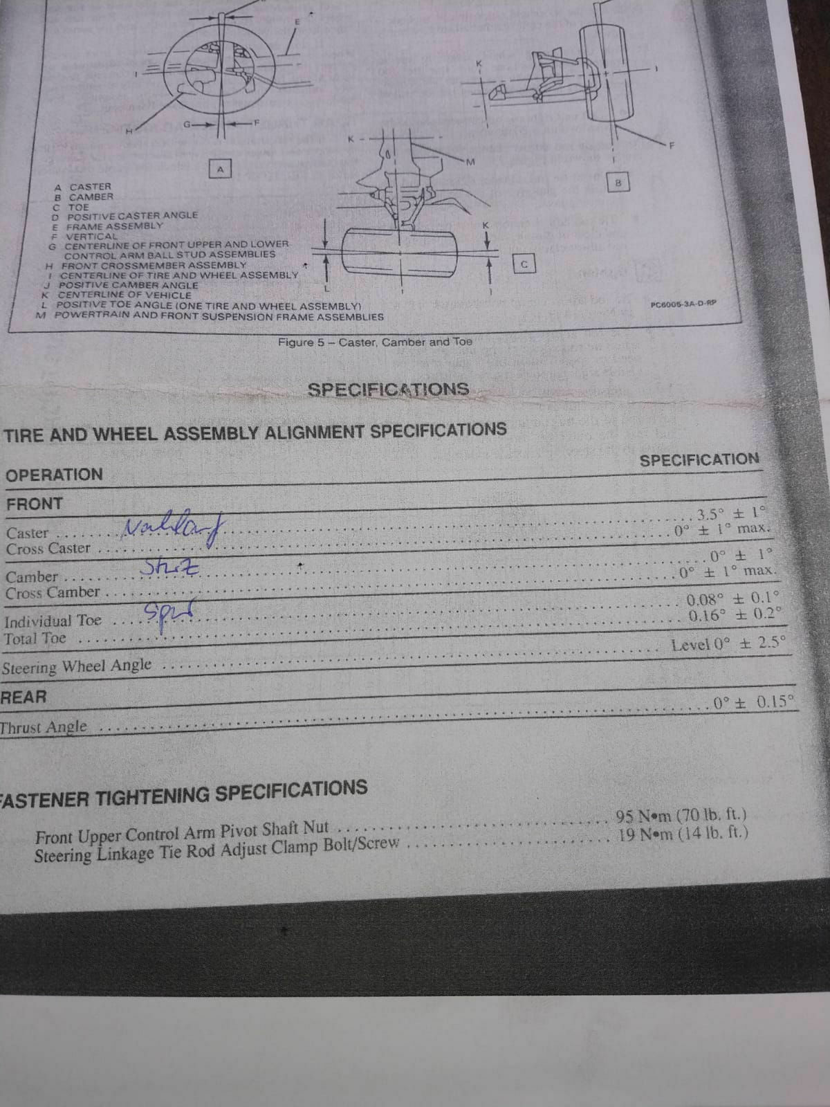

Weiter ging es dann mit der Vermessung und der endgültigen Einstellung der Achse, damit der Wagen zukünftig auch wieder geradeaus fährt ohne Reifen im Wochentakt zu morden 😁 Da das Ganze noch ein paar Wochen dauern sollte spulen wir vor bis Ende Januar. Der Wagen wartet noch auf einen Termin zur Spureinstellung, dank akuter Terminnot leider nicht so schnell zu bewerkstelligen. In der Zwischenzeit fiel aber auf das die neu montierten Bremsen klapperten. Der Kumpel fragte mich ob der Wagen das immer schon gemacht hätte. Dies verneinte ich, sowas wäre mir sicherlich aufgefallen! Der Fehler war dann auch schnell gefunden. An den Belägen müssen so Halteklammern montiert sein welche bei uns aber fehlten, auch schon an den alten Belägen. Umso verwunderlicher das der Wagen keine Geräusche beim Bremsen gemacht hat. Ist nicht schlimm, die Klammern gibt es noch und kosten satte 62 Cent das Stück. Die Klammern muss man dann noch mit einem Hammer entsprechend in Form bringen und schon ist wieder alles so wie es sein sollte. Wie sagte unser Kumpel dazu: Technik aus der Steinzeit! 😁
[bild=72]
Danach sollte es noch bis Mitte Februar dauern bis ein Termin zum einstellen der Spur frei war. Da die Saison ja immer noch nicht angefangen hatte, war dies nicht schlimm 🙂 Wie gesagt, in der Zeit vermissen wir den Wagen nicht und es heißt ja nicht umsonst "Gut Ding will Weile haben"! Falls Ihr für euren Amerikaner die Werte für Spur und Sturz sucht, besorgt euch immer ein Service Manual für eure Fahrzeuge. Da stehen die Werte in aller epischen Breite drin. Spur, Sturz und so weiter alles fein säuberlich in Tabellenform aufgelistet. Da muss man dann auch keine 4 Millionen Foren oder FB Gruppen bemühen welche die Werte in 99% der Fälle auch nicht kennen 😉
Die wichtigsten Einstellwerte gibt es hier trotzdem:
Nachlauf: 3,5° +-1°
Einzelspur:0,08°+-0,1°
Gesamtspur: 0,16°+-0,2°
Sturz: 0°+-1°

Weiter ging es mit der Hardyscheibe vom Lenkgetriebe. Die Scheibe war völlig ausgeschlagen. Dies trug auch seinen Teil zum Lenkspiel bei. Danach schauten wir uns die Bremsbeläge an welche verglast waren. Da hat der Vorbesitzer vermutlich zu den gleichen Qualitätsteilen gegriffen wie bei den Stoßdämpfern......... Die Oberfläche der Beläge unterschied sich nicht mehr großartig von der Oberfläche der Scheiben, nicht gut! Kein Wunder das man in die Bremse wie blöd reinlatschen musste damit er richtig ankert. In Kombination mit den neuen Reifen fährt sich der Wagen dafür jetzt einfach traumhaft und ziemlich straff für so einen Klotz! Dagegen ist meiner Koni Kuschelweich und der ist schon deutlich härter als die Caprice mit dem Soft Ride Fahrwerk!
[bild=73]
Genug von der Vergangenheit, jetzt steht erst einmal die Hauptuntersuchung an. Die HU selbst war dann auch eher unspektakulär. Vorderachse wurde für gut befunden, Bremsen ankern brutal und außer dem obligatorischen "Ihr altes Auto ölt etwas" hat der Prüfer da auch nicht viel gefunden. Ende vom Lied: Plakette erteilt!
