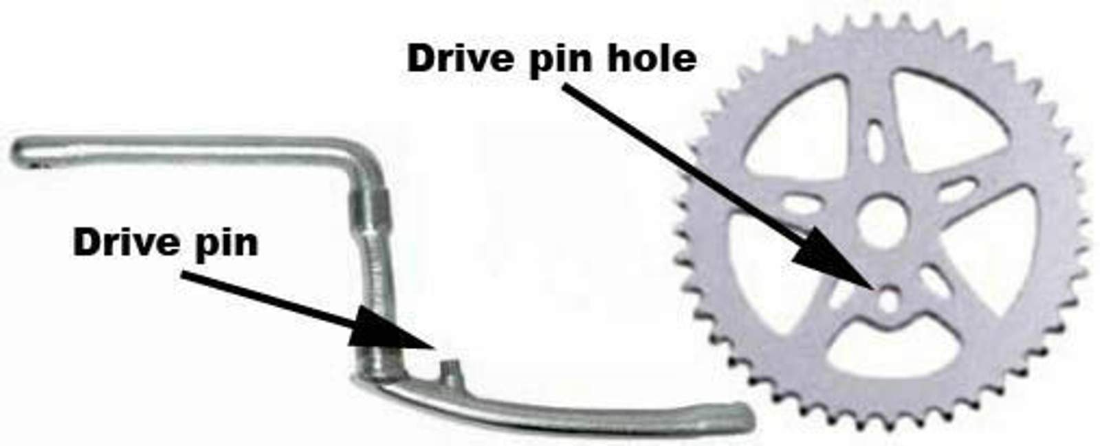

opc-chainwheelopc-chainwheel
So zogen sich wieder ein paar Tage hin und es gab immer noch keine Neuigkeiten, da ich am Ende der besagten Woche eh in der Nähe des Ladens war, fragte ich mal nach. Dort sagte man mir dann das Sie ein Problem bei der Teilebeschaffung haben. Das Rad hat kein herkömmliches Tretlager sondern so eine ältere Konstruktion die sich OPC, also One Piece Crank (einteilige Kurbel), nennt. Auf Deutsch heißt das Ganze wohl Fauberlager. Hier werden die Kurbeln nicht auf das Tretlager aufgesteckt/geschraubt wie bei den europäischen und japanischen Kurbeln. Bei den alten US-Lagern besteht die Kurbel aus einem Teil, die Lager sind im Prinzip ein Kugellager pro Seite welches dann dem Rahmen verschraubt ist. Soweit so grob die Erklärung. Die einteiligen Kurbeln sind, soweit so amerikanisch, sehr robust. Aus diesem Grund kamen diese früher auch gerne bei Kinderfahrrädern, die ja gerne erhöhter Misshandlung ausgesetzt sind (;)) und heute noch bei BMX Fahrrädern zum Einsatz. Die BMX Bewegung entstand auch daraus das man alte Cruiser Fahrräder umgebaut hat um damit halt das zu machen was man mit BMX Rädern so macht. Durch den Dreck ballern und über Hügel springen. Hier haben die einteiligen Kurbeln auch noch Ihre Existenzberechtigung und wer Ersatzteile für so ein altes US Rad braucht wird nicht selten im BMX Bereich fündig!
Die Jungs sagten mir das Sie so ein Teil hier in Deutschland bisher nicht gefunden haben. Als kleinen Ausgleich durfte ich meine Rohloff schon mal in die Hand nehmen :) Bestellt hat man jetzt eine CC mit 36 Speichen, also eine Version für Schnellspannaben in einem hinreißenden eloxierten Rot :cool: Das Teil ist ganz schön groß, auf den Bildern wirkt das Teil locker um die Hälfte kleiner als das Ding in der Realität ist. Die Nabe wirkt verdammt wertig und das Teil wiegt auch gut was. Da kann ich schon nachvollziehen das einige da Sorgen wegen der Gewichtsverteilung am Rad haben. Aber gut, ich bin kein Rennradfahrer ;) Im Großen und Ganzen ist das Teil schon verdammt geil! Das ist mal ein richtig schönes Stück Ingenieurskunst :cool: Rohloff müsste mittlerweile über 317.000 Naben produziert haben, da meine Seriennummer mit 317 anfängt. Verdammt, nach all dem will ich das Ding umso dringender fahren! :( Der Mechaniker sagte auch schon das mein Bike ziemlich geil fahren wird, wenn es denn mal fertig wird. Nein, Geduld gehört in der Hinsicht wirklich nicht zu meinen Tugenden!

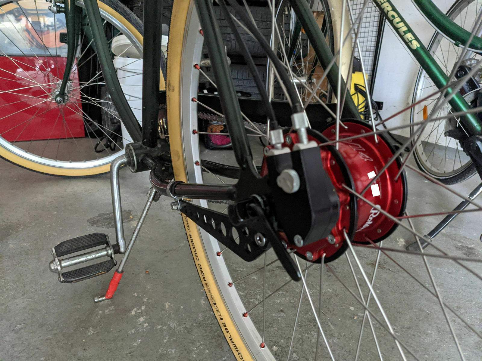

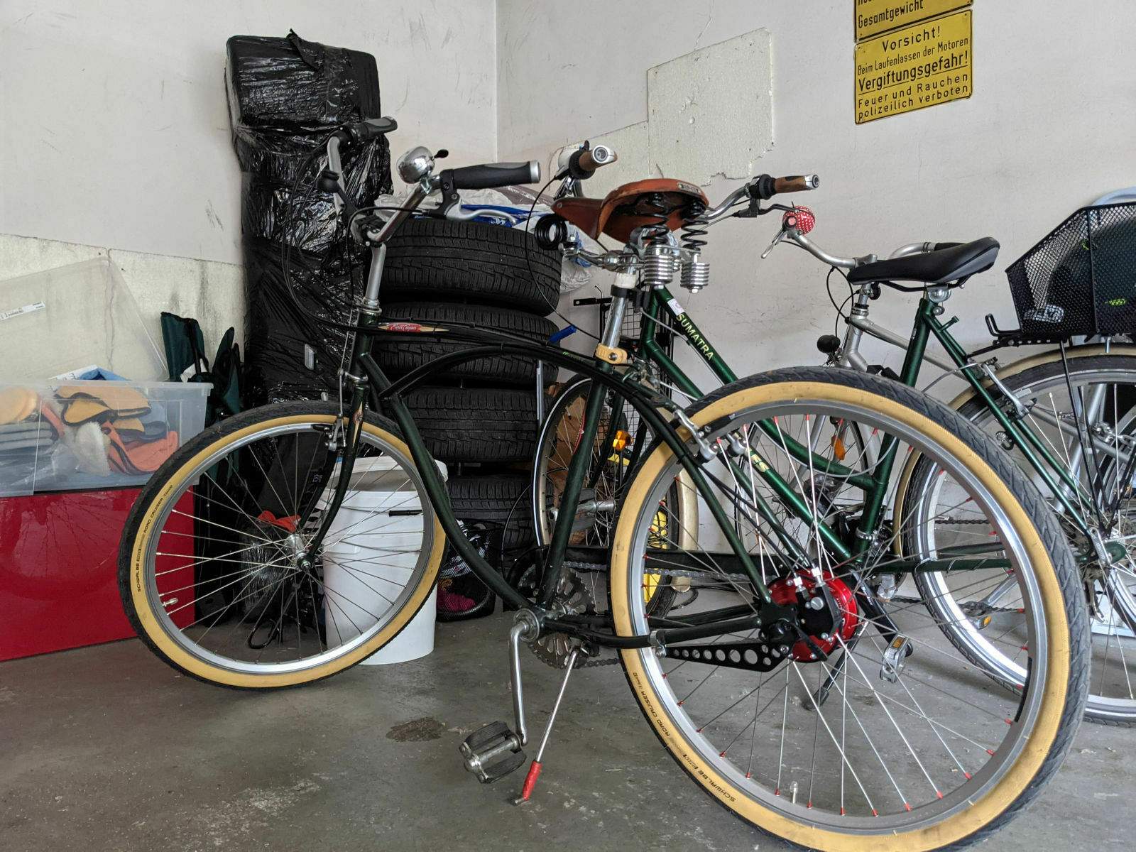

Der Tag war also endlich gekommen! Der Tag auf den ich jetzt ganze 1,5 Monate gewartet habe. 1,5 Monate voller Vorfreude, Wartefrust und Ungeduld.
Mein Rad war fertig!
pxl-20210510pxl-20210510

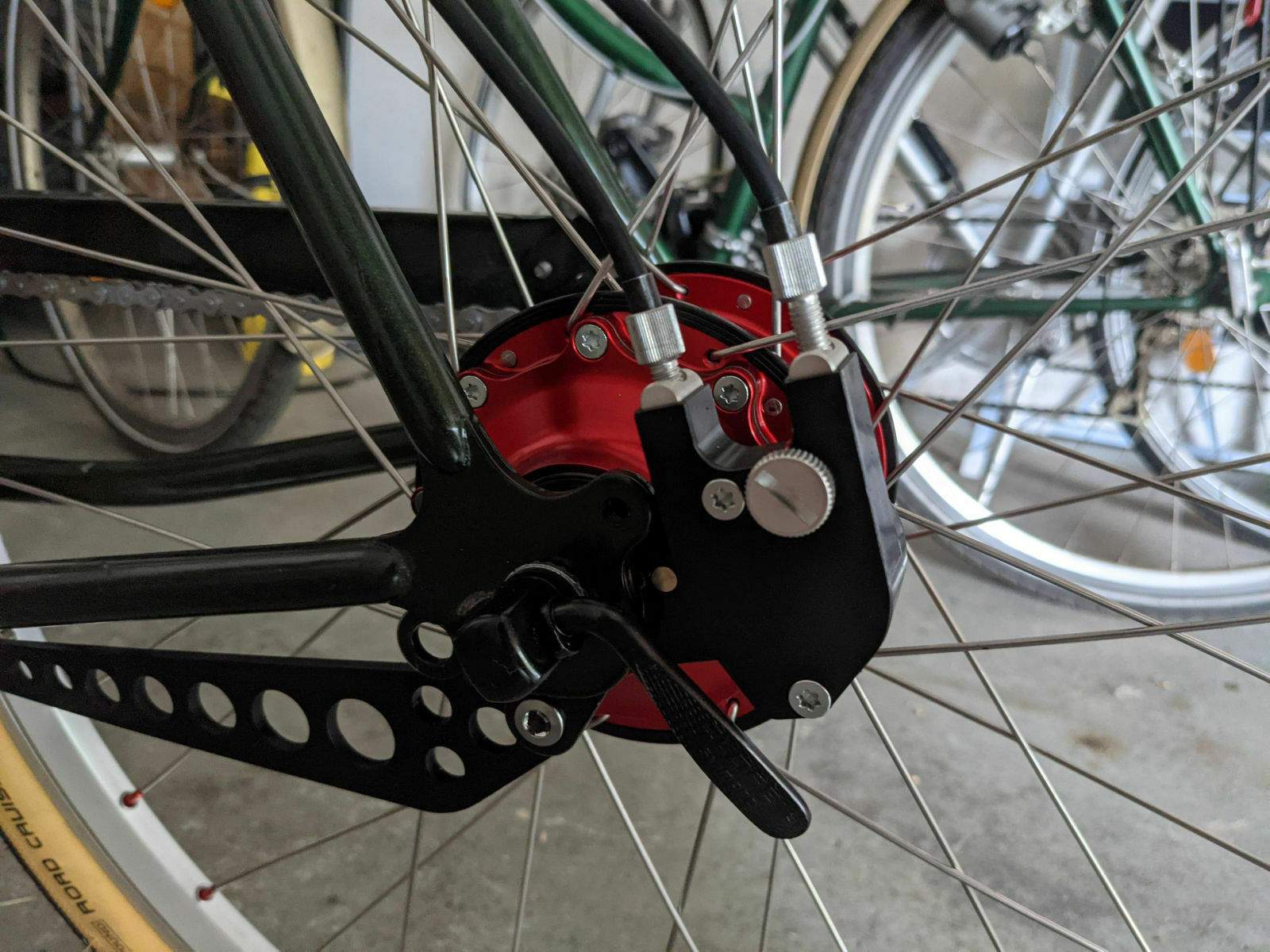

Also noch schnell hin um das Rad wenigstens noch nach Hause zu bekommen. Um die Montage des Kleinkrams und die erste ausgedehnte Probefahrt kann ich mich dann immer noch kümmern. Also Rad abgeholt, kurz besprochen was gemacht wurde und was nicht gemacht wurde. Leider hat man die Billy Bonkers Reifen doch nicht mehr bekommen, die waren allerdings auch schon in einer prekären Liefersituation als ich die Idee zu dem Umbau hatte. Stattdessen gab es jetzt Schwalbe Road Cruiser in 47/559. Also unwesentlich schmaler als vorher, dafür aber in der gewünschten Retro Optik :cool: Naja, ist für den Rollwiderstand wohl auch was besser ;)
Die gewünschten Pedale konnte man auch nicht montieren, da es sich hierbei ja um eine BMX Kurbel handelt. Diese haben wieder andere Aufnahmen für die Pedale. Da muss ich dann selber noch einmal schauen was man da so montieren kann. Ist ja jetzt auch kein Hexenwerk. Ansonsten ist alles dran was verbaut werden soll, allen voran die Rohloff :cool:
Macht schon was her und das sonore klickern beim drehen des Laufrades hat was Beruhigendes :) Ich drehte schon einmal eine kleine Runde um den Block, wollte dann schließlich doch wissen wie das Ganze so funktioniert. Man merkt schon das sich die Nabe unter Last schwergängiger schalten lässt, auch wenn ich nicht damit gerechnet hatte das die Nabe da so sensibel reagiert. Die obligatorische Trittpause bzw. das Last rausnehmen sollte man aber schnell drin haben. Was auch auffällt, ist das die Nabe absolut unmerklich und direkt schaltet. Da gibt es keine Gedenkpause wie bei der Kettenschaltung oder einen kleinen Schlag wenn die Kette dann auf das nächste Ritzel rummst. Dafür fühlt sich das Ganze nicht in allen Gängen so direkt an wie eine Kettenschaltung, aber da waren wir wieder beim Thema Wirkungsgrad. Finde ich aber gar nicht so verkehrt, da sich das Rad so etwas geschmeidiger anfühlt. Eben ein bisschen wie eine komfortable Wandlerautomatik. Das waren jetzt nur die Eindrücke auf den ersten Metern, ein ausführlicher Fahrbericht folgt wenn es die Gesundheit zulässt.
Hauptsache das Rad ist erst einmal in der heimischen Garage, der Rest folgt dann im nächsten Teil ;)
