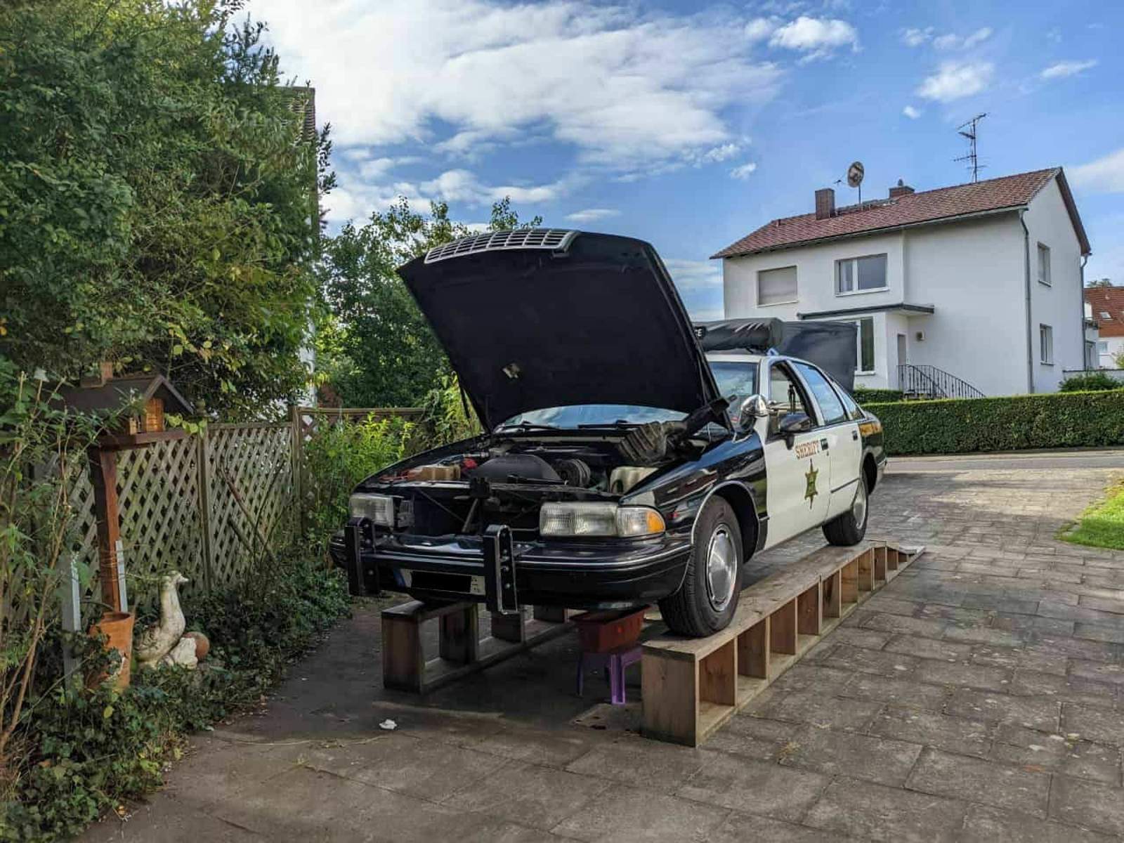

Den Anfang macht der obligatorische Ölwechsel. Alte Plörre ablassen und danach den Ölfilter ab. Zumindest in der Theorie. Der alte Filter hat sich gewehrt. Mit dem Ölfilterschlüssel keine Chance, der rutscht weg. Die Spinne drückt den Filter auch nur ein und bewegt Ihn nicht so wirklich. Der Kumpel hat es dann probiert und dann ging es, wobei auch er mit dem Filter etwas zu kämpfen hatte. Entweder hab ich den beim letzten Mal zu hart angezogen oder der Filter hat sich irgendwie an den Ölkühleradapter festgesaugt. Naja, ab ist ab. Also neuen Filter ran und weiter im Text. Jetzt erstmal gut 4,5 Liter in den Motor kippen, etwas sacken lassen und mal laufen lassen damit sich das Öl in den Filter drückt. In der Zwischenzeit ging es mit der Fettpresse an die Vorderachse. Einmal alles zum abschmieren, bitte! :D
Den Anfang macht der Umlenkhebel auf der Beifahrerseite, danach die beiden Nippel am Centerlink, danach die 4 Nippel an den Spurstangen. Zum Schluss dann noch die letzten 4 Abschmierpunkte an den Querlenkern. Besonders die oberen Querlenker sind fummelig, weil man da nur von unten dran kommt. Zum Glück hatte ich da tatkräftige Unterstützung :cool:
Danach nochmal den Ölstand gecheckt und nochmal einen halben Liter draufgekippt. Jetzt war es perfekt! Jetzt noch einen neuen Luftfilter rein und der Service ist durch. In der Zwischenzeit hatte ein Kumpel noch den Service an seinem Daily gemacht und danach noch literweise Fluid Film in und an der Karosserie versenkt. Bei einem Mercedes aus der Zeit um die Jahrtausendwende nicht die dümmste Idee ;) Der bekommt dann auch bei Gelegenheit eine fette Aufbereitung von mir, dafür werden die beiden Caprice auch mal fett mit Fluid Film geflutet :cool:

Auf dem letzten Bild...macht schon was her,das Teil :cool: die Rampen machen mich ja bissel neidisch,so etwas wäre auch was für mich
Sun Oct 03 17:45:01 CEST 2021    |    Dynamix
@ToledoDriver82 schrieb am 3. Oktober 2021 um 17:38:12 Uhr:
DEN Spruch hab ich dieses Wochenende schon öfter gehört. Die sind selbstgebaut ;) Ich kann gerne mal nach den "Bauplänen" fragen :D Die Dinger halten locker die knapp zwei Tonnen von so einer Full-Size Limousine aus, da kannste mit Sicherheit zwei von deinen Autos auf einmal draufstellen.
Dafür brauchste aber natürlich Platz und jemanden der dir da jedes Mal beim tragen hilft. Die Teile haben schon ein paar Meter Länge und wiegen nicht gerade wenig.
