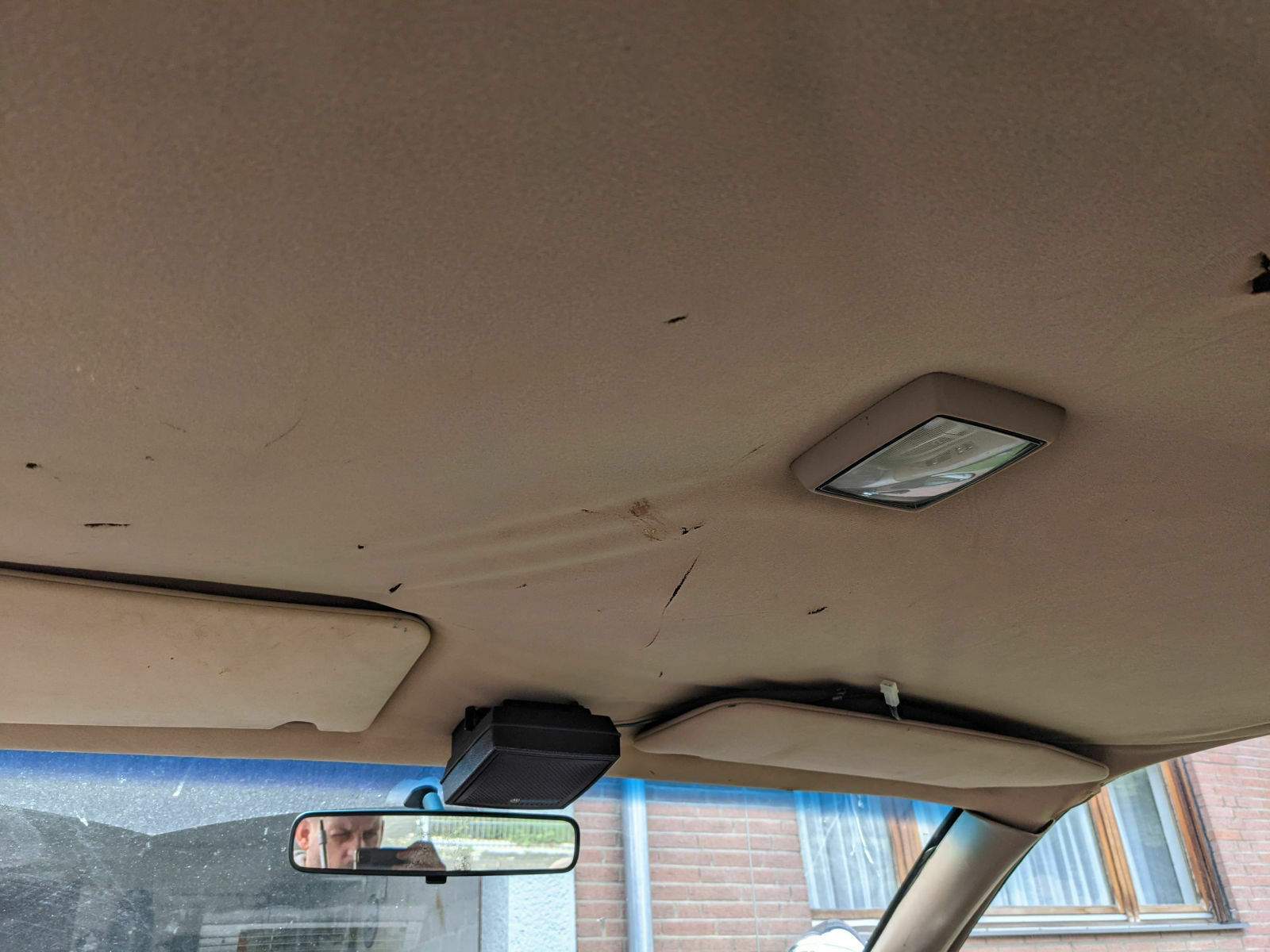

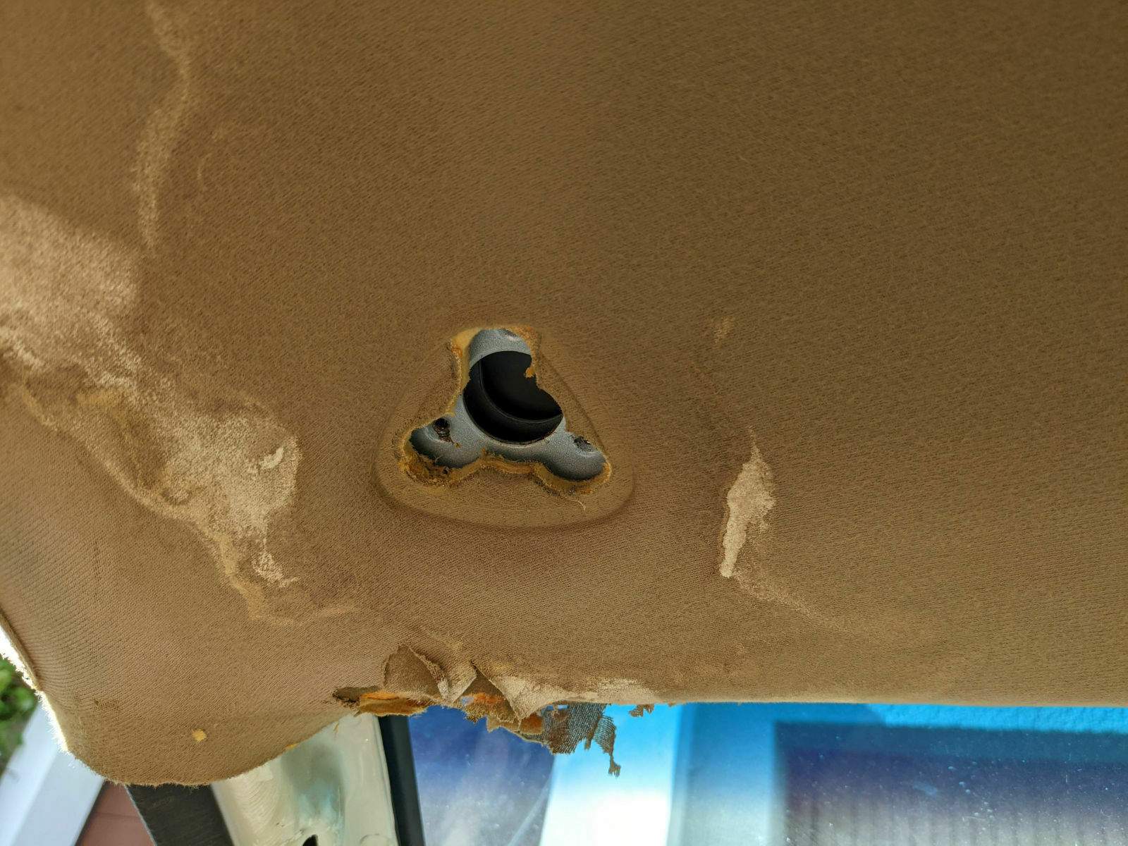

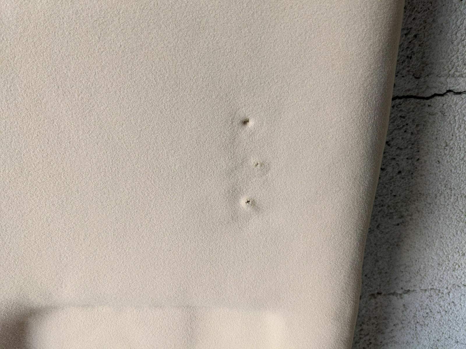

Das erste Fazit viel durchaus positiv aus. Der Dachhimmel müsste "lediglich" neu bezogen werden. Der Himmel ist ein Kassettenhimmel, lässt sich also in einem Teil ausbauen. Der Stoff ist auch eher von der einfachen Sorte und auch kein Problem, hat er auch da bzw. kann es im Notfall fix besorgen. Die Sonnenblenden würde er dann auch gleich passend neu beziehen. Die sehen auch nicht mehr so pralle aus. Da in den Sheriff schon mal jemand eine neue Blende in einem anderen beige montiert hat ist es auch nicht die dümmste Idee wenn es wieder einheitlich aussehen soll. Zeitansatz gut 3 Tage für alles. Kostenpunkt: 650€ wenn Sie alles aus- und wieder einbauen müssen. Ouch!
Er bot allerdings von selbst aus schon an das man den ausgebauten Himmel auch einfach zu Ihnen bringen kann, dann wird es gut um die Hälfte günstiger. Das war dann schon deutlich verlockender. Ein Kumpel hatte mir angeboten einen roten Dachhimmel zu schenken und den dann einfach umzufärben, wäre aber schon fast ein Sakrileg da der Himmel echt gut ist vom Zustand. Werde den Himmel also einfach selber ausbauen, dürfte keine Raketenwissenschaft sein wenn man weiß wie man den Innenraum soweit auseinanderbekommt das nichts mehr im Weg steht und das haben wir bei dem Auto schon 1-2 mal gemacht :)
Himmel altHimmel alt
Der zerfetzte Dachhimmel verleidet mir dann doch schon das Innenraumgefühl und lässt das Auto schlechter wirken als es ist. Also höchste Zeit das Thema endlich mal in Angriff zu nehmen. Da der Gummiteppich auch nicht mehr so pralle aussah, hatte ich die Überlegung den auch mal neu zu machen. Dazu müsste ich aber erst einmal jemanden finden der sowas noch anbietet. Wird also, genau wie das Armaturenbrett, erst einmal vertagt.

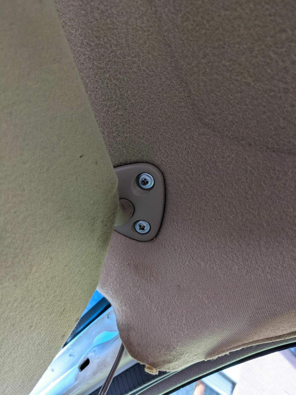

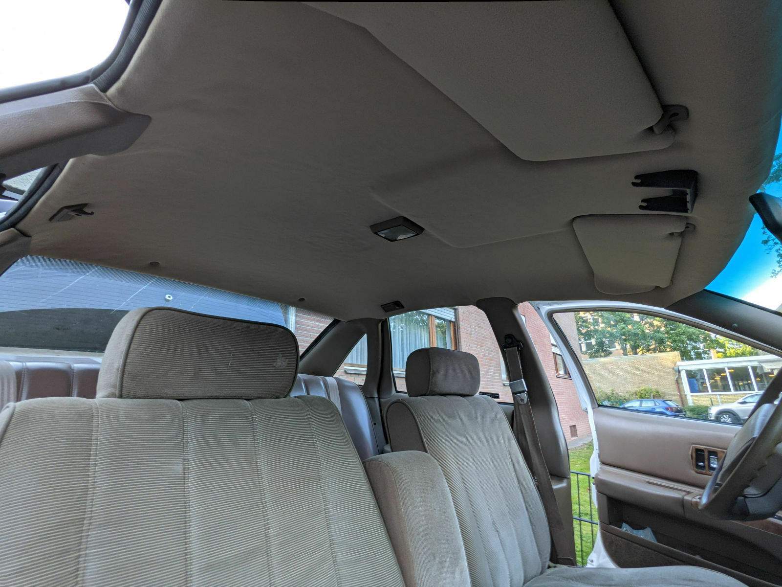

Also konzentrierte ich mich weiter auf das Thema Dachhimmel, da ich es nicht eingesehen habe für die Demontage mal eben 300€ auszugeben beschloss ich den Himmel selbst auszubauen. Da ich den Wagen schon einmal mehr oder weniger komplett innen auseinander hatte und das beim Caprice auch keine Raketenwissenschaft ist und ich auch das Werkzeug dafür habe, wagte ich mich da ran. Ich wollte den Wagen eh noch einmal an einem warmen Wochenende einen nächsten Politurschritt verpassen, da kann man das vielleicht mal alles in einem Abwasch machen. Also erst einmal das Service Manual gewälzt und sich die einzelnen Schritte angesehen.
Punkt 1: Innenraumleuchte demontieren
Punkt 2: Sonnenblenden demontieren
Punkt 3: Dachhaltegriffe demontieren (falls vorhanden)
Punkt 4: Kleiderhaken/Leselampe Rückbank demontieren
Punkt 5: Verkleidung Dreieckfenster hinten entfernen
Punkt 6: A-Säulenverkleidung demontieren
Punkt 7: B-Säulenverkleidung demontieren
Punkt 8: Dachhimmel abnehmen
Ist wie gesagt keine Raketenwissenschaft, ist aber wie man ahnen kein ein ziemliches Gefummel! Gehen wir also die Punktemal im Detail durch.

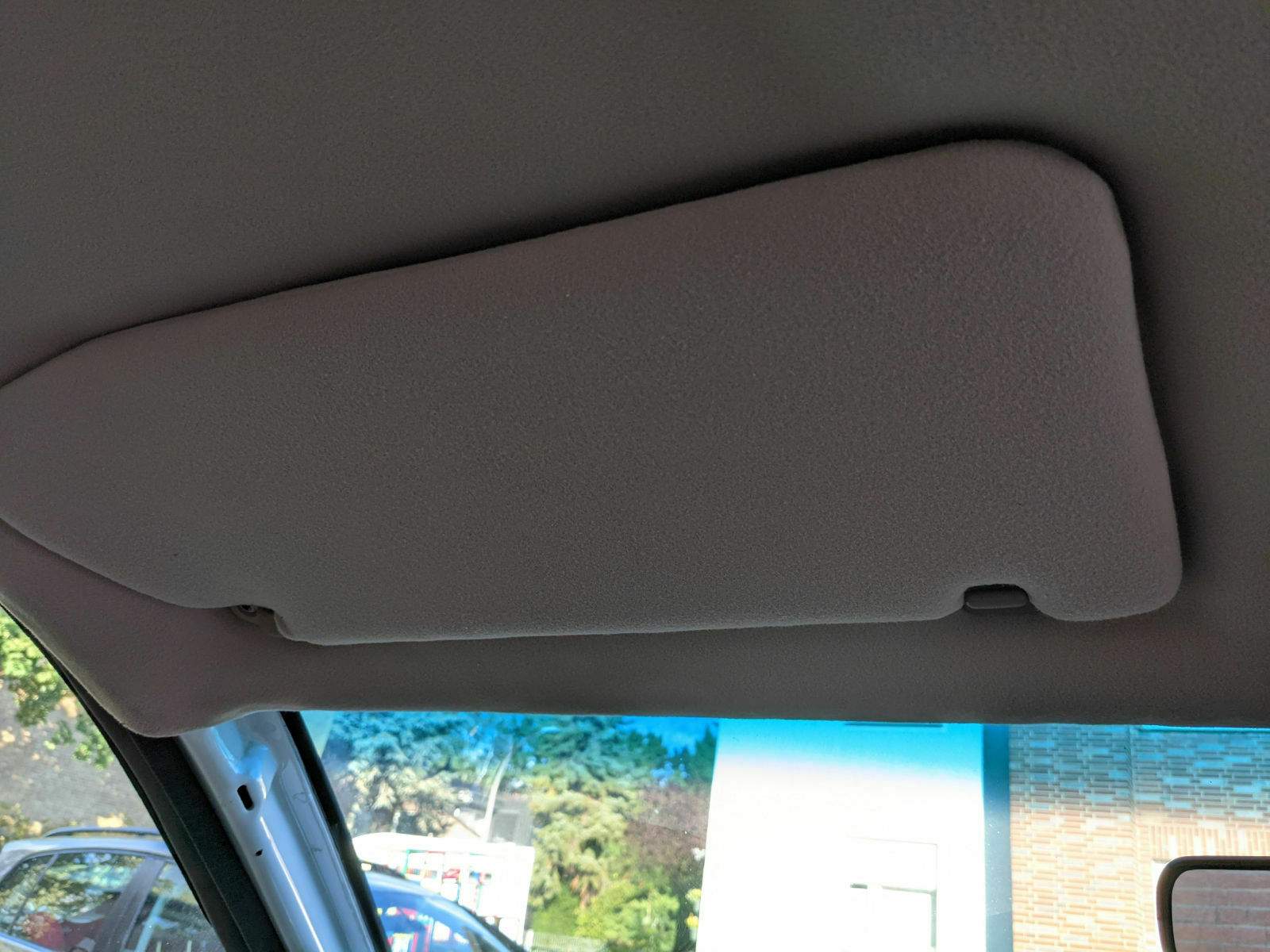

Sonnenblenden
Auch hier wird es noch einfach. Dazu einfach die drei Schrauben lösen welche die Sonnenblende halten. Falls der Spiegel beleuchtet sein sollte, müsste jetzt ein Kabel beim herausziehen zum Vorschein kommen. Da der Sheriff über solchen Luxus nicht verfügt, können wir uns den Part sparen ;)

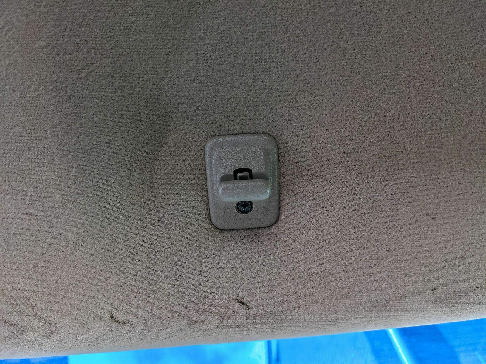

Diese werden von lediglich einer Schraube gehalten. Falls die optionalen Leselampen verbaut sind, muss hier noch ein Stecker abgezogen werden.

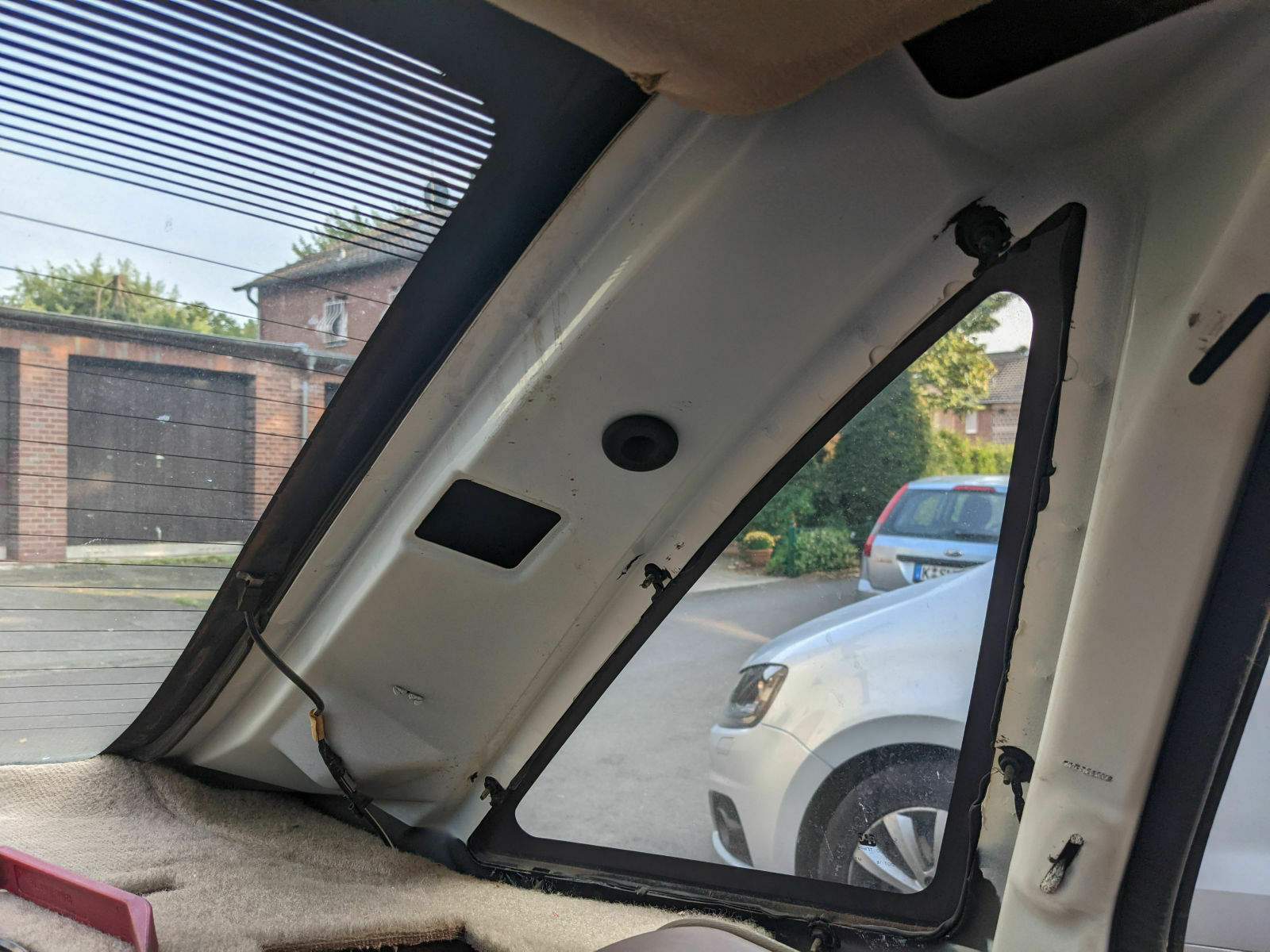

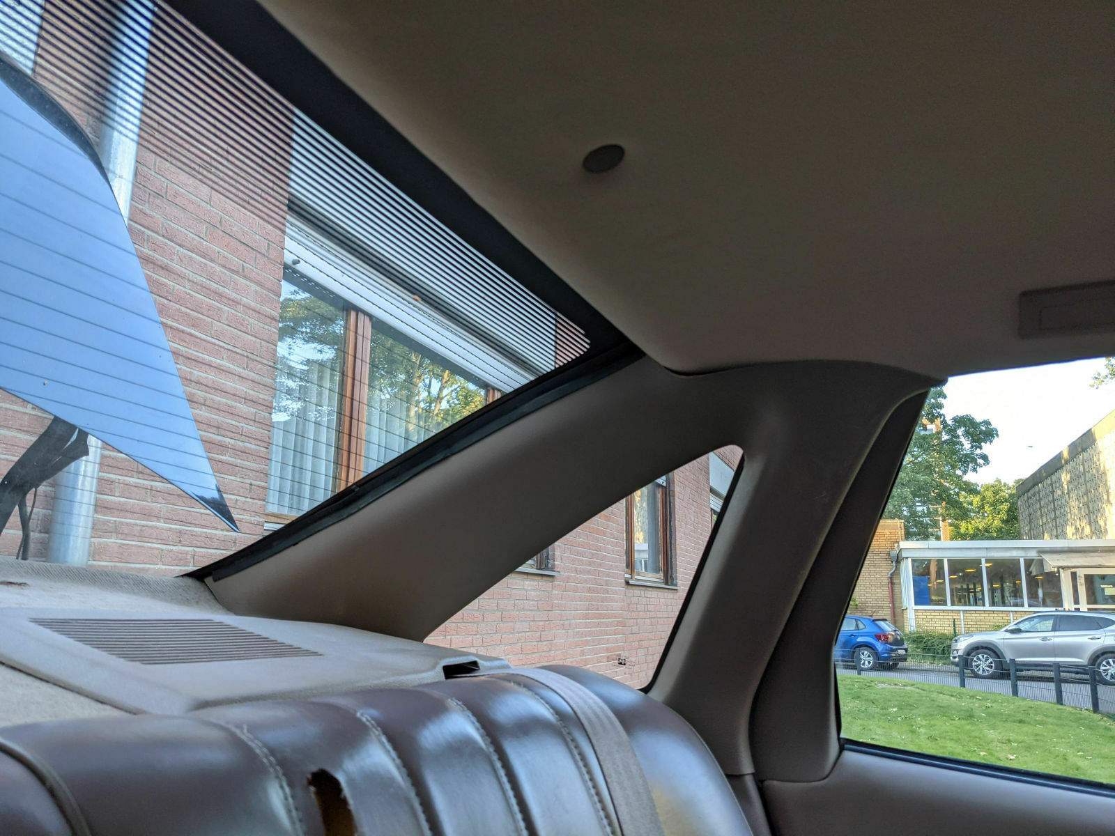

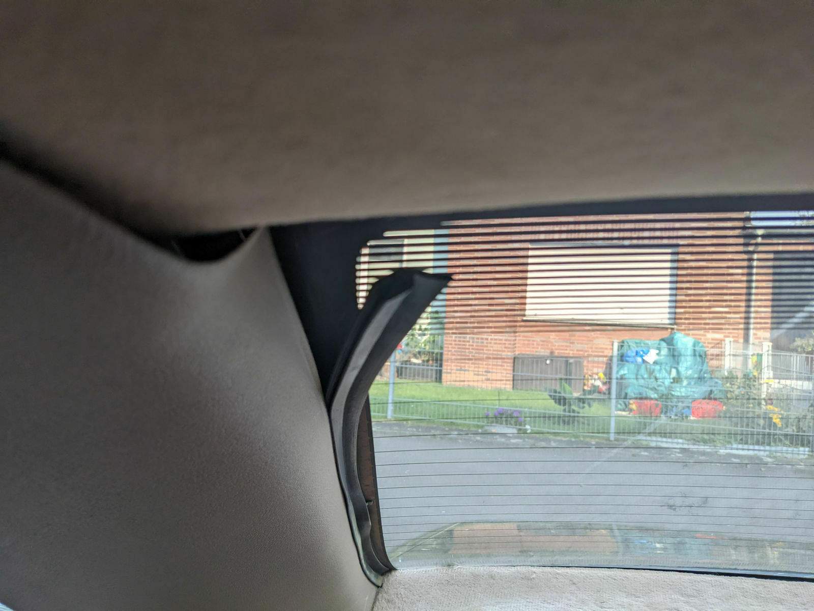

Lautsprecher abziehenLautsprecher abziehen

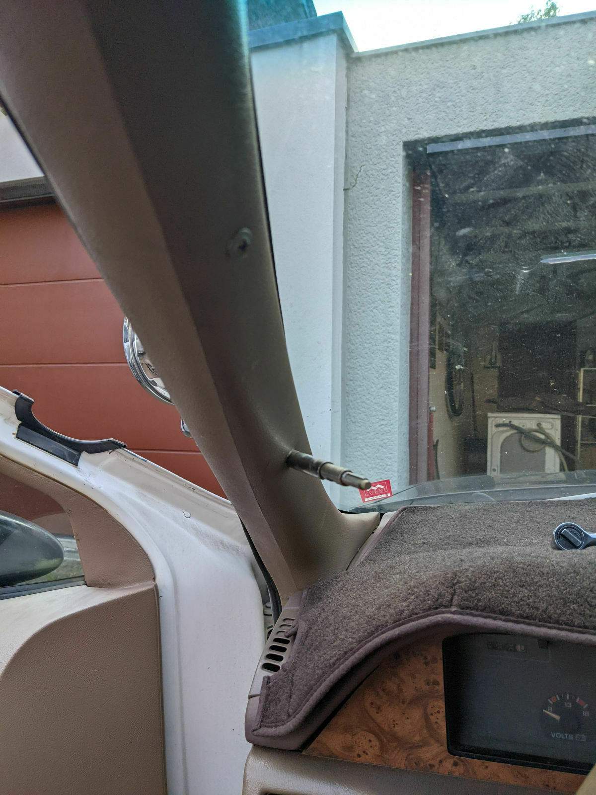

Jetzt geht es ans Eingemachte, denn jetzt geht es an die Verkleidungen! Erstmal muss die Verkleidung der hinteren Dreieckfenster weg. Dazu muss zuerst die Lautsprecherabdeckung runter. Diese sind lediglich 4x geclipst und lassen sich mit der richtigen Mischung aus Fingerspitzengefühl und Gewalt gut lösen. Auch hier hilft ein Hebelwerkzeug wieder enorm! Danach geht es schon an das Plastikteil. Dieses wird von drei Klammern gehalten. Zwei davon befinden sich jeweils oben und unten an der C-Säule, die dritte oben an der D-Säule. Diese einmal ausklinken und das daran befindliche Zierteil abziehen. Es kann gut sein das die Metallhalter in der Karosserie stecken bleiben. Diese sind ab Werk lediglich auf so eine Art Plastikschiene aufgeschoben und dann wird das Plastik von oben so verschmolzen das die Klammer sich nicht mehr aus der Schiene bewegen kann, so zumindest die graue Theorie. Funktioniert natürlich nicht bzw. nach 30 Jahren wo gefühlt schon 15 mal an den Verkleidungen herumgewurstelt wurde nicht mehr. Ich beschloss das Ganze bei Gelegenheit zusätzlich irgendwie mit Kleber zu sichern damit es nicht mehr so leicht aus der Halterung springen kann. Damit hat man den Teil schon einmal demontiert.

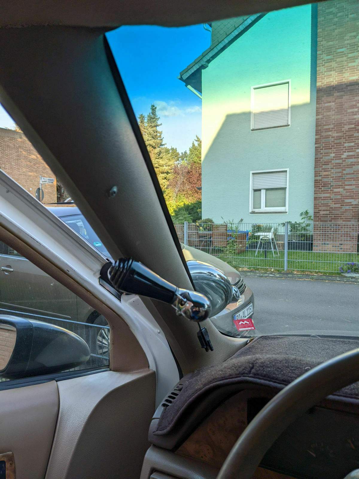

Spotlight demontieren und Stange weitestgehend nach außen schiebenSpotlight demontieren und Stange weitestgehend nach außen schieben
Hier wird es spannend! Da unser Auto Spotlights hat müssen diese demontiert werden. Dazu entfernt man einmal die große Schraube in der Seite welche den Griff selbst festhält. Das Ganze ist mit einer Art Gewindehülse versehen, die ein Innengewinde hat und die sich durch den Druck der Schraube in den Griff reinzieht und den Griff so an Ort und Stelle hält. Als Trick schraubt man die Schraube raus, schraubt sie auf der gegenüberliegenden Seite wieder rein und hebelt dann die Hülse incl. Schraube aus dem Griff. Et voila, schon hat man den Griff an einem Stück in der Hand. Danach zieht man das Gummistück, den dazugehörigen Haltering und den Klemmring der das Kabel hält einfach von der Stange ab. Danach muss man von außen die dicke Torxschraube anlösen welche die Stange gegen verrutschen sichert. So kann man dann die Stange so weit nach draußen ziehen, dass man an die Verkleidung kommt. Danach geht es an die A-Säulenverkleidung. Diese werden von zwei Klammern gehalten. Im Falle des Sheriffs muss auf der Fahrerseite noch eine Spaxschraube gelöst werden, welche das Department liebevoll in die A-Säule gespaxt hat. Mit etwas liebevollem ziehen und einem Hebelwerkzeug geht das Ganze schon ganz gut ab. Dabei immer schön mit den Halteklammern aufpassen ;) Damit wäre der Punkt auch schon abgehakt.

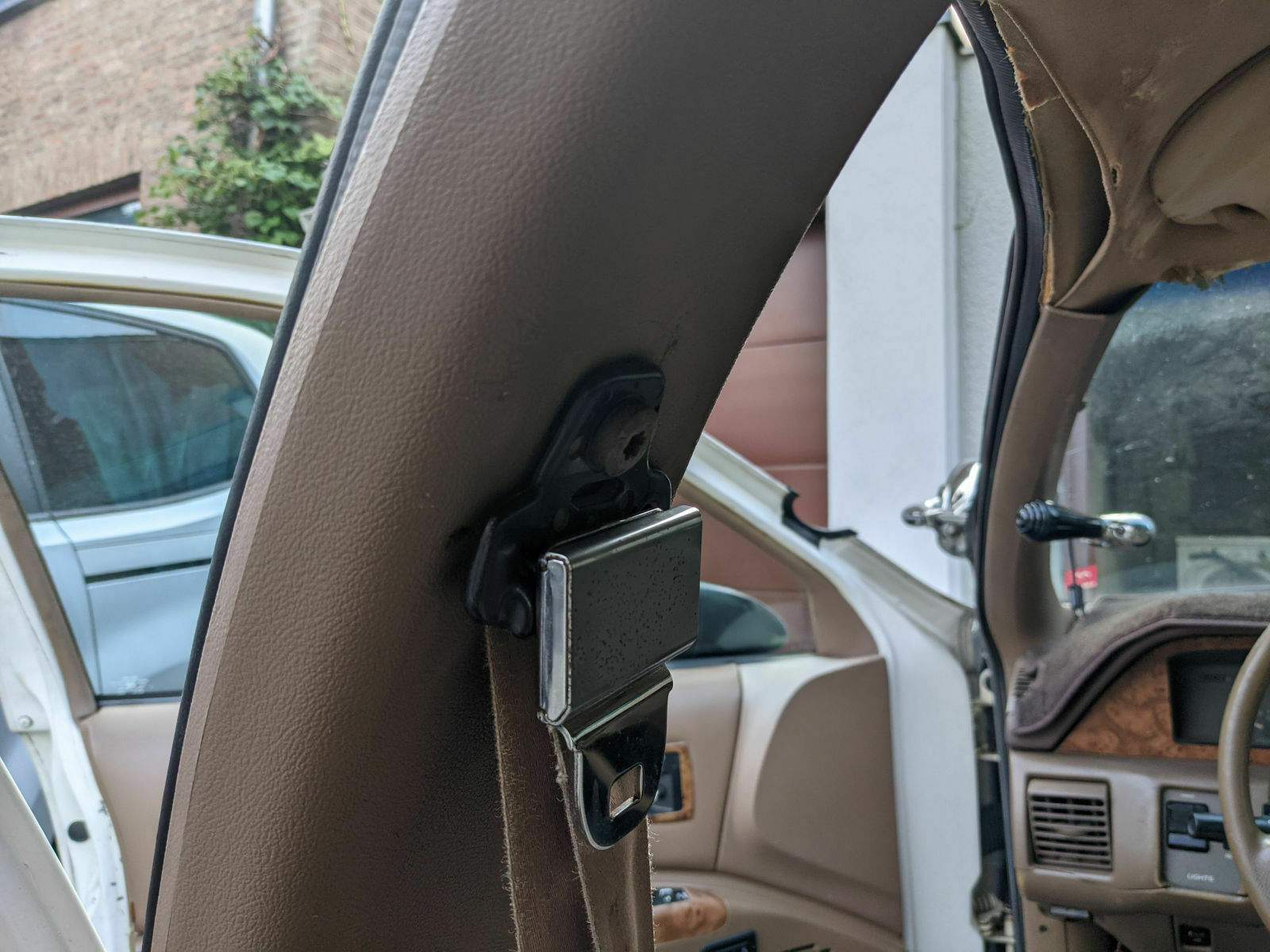

Obere B-Säulenverkleidung demontieren
Hier muss man zuerst einmal die Abdeckung der Verschraubung der Gurte lösen, da der Sheriff die nicht (mehr) hat entfällt der Punkt. Danach löst man die fette Schraube von der Gurthalterung, die sitzen für gewöhnlich mit ordentlich Schmackes drin. Sorgt also für ordentliches Werkzeug wenn ihr das auch machen wollt. Hier habe ich einen 8er Vielzahn benutzt der gut passte. Danach hebt man die Verkleidung an den beiden Clipsen vorsichtig ab die an der Unterseite der Verkleidung sitzen. Danach ist auch das erledigt.

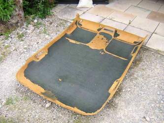

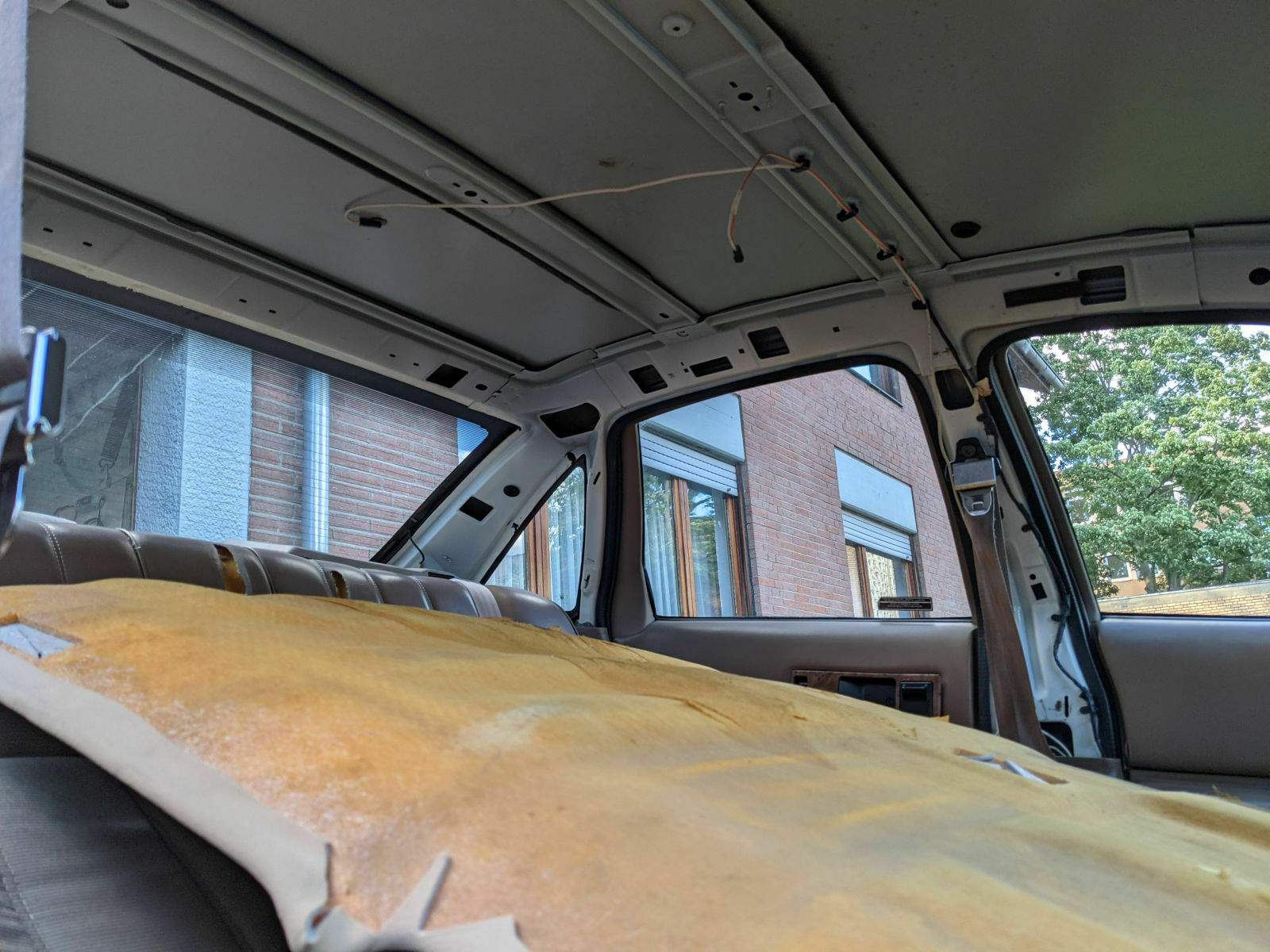

Dachhimmel abnehmen
Kommen wir zum Grande Finale, dem Dachhimmel! Da ich, Gott sei Dank, keinen Wagon habe fallen hier einige Arbeitsschritte weg. Im Falle der Limousine muss man jetzt die Vordersitze einmal umlegen, oder gleich ausbauen wenn man mehr Platz haben möchte. Den Himmel kann man jetzt abziehen, indem man den Himmel an den entsprechenden Halteklammern abzieht. Insgesamt gibt es davon beim Sedan 7 Stück, zwei davon sitzen Richtung Windschutzscheibe, zwei auf Höhe der Fahrertür und die letzten drei halten den Himmel an der Heckscheibe. Jetzt kommt der etwas fummelige Part der beim Wagon tatsächlich besser funktioniert, nämlich der Part an dem der Dachhimmel einmal raus muss. Beim Kombi kann man das Ganze einfach durch die Heckklappe ziehen, dies funktioniert bei einer Limousine natürlich nicht. Also muss der ganze Spaß durch die Beifahrertür raus weil die hinteren Türen dafür zu klein sind.
Einmal drehen und dann durch die Beifahrertür bugsieren.Einmal drehen und dann durch die Beifahrertür bugsieren.

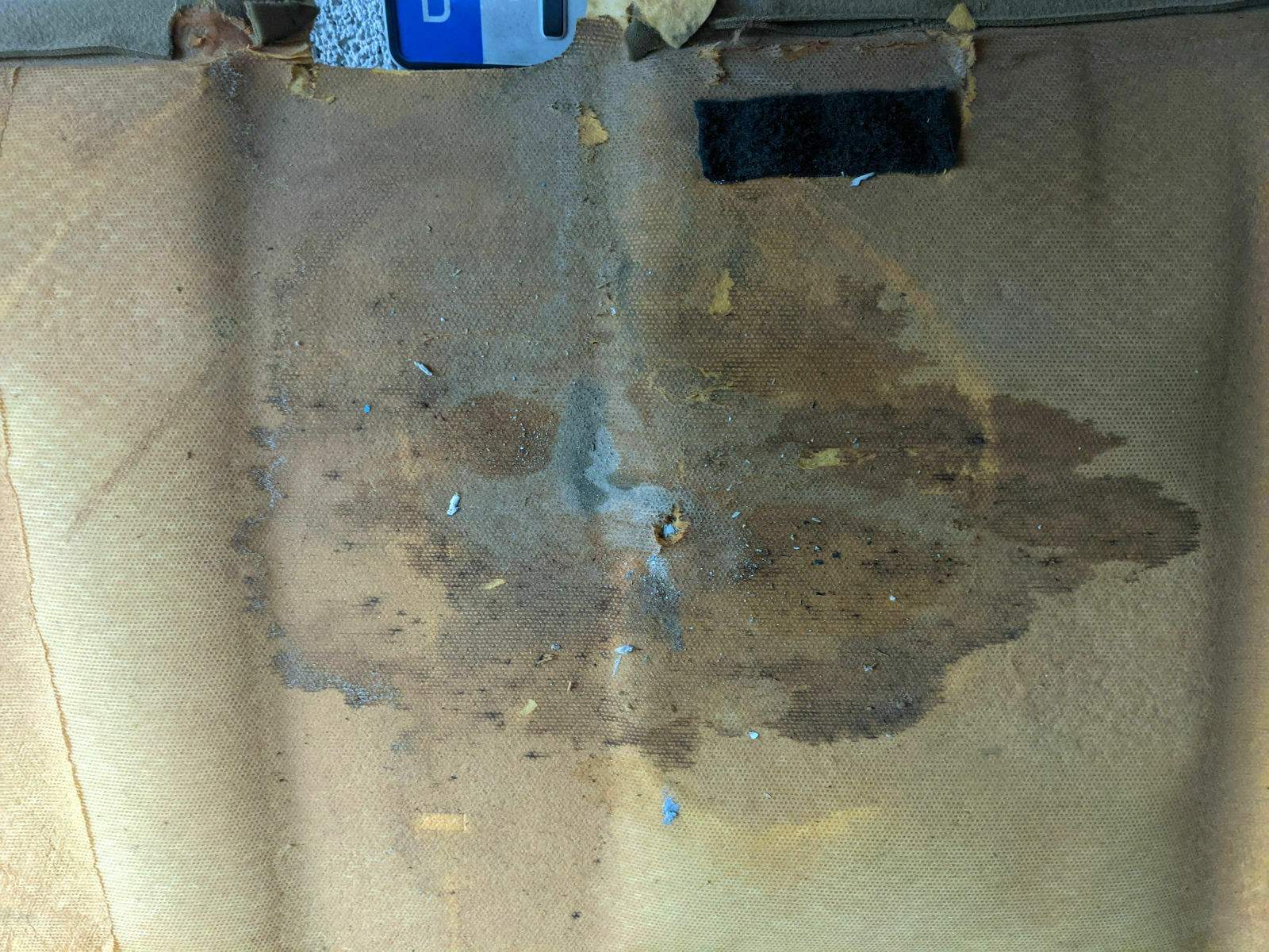

Damit ist der Himmel dann draußen. Man sieht, der Himmel hat etwas Liebe dringend nötig. Dafür ist das Blech am Dach quasi im Neuzustand. Durch das Loch der Lichtbalkenverkabelung ist wohl mal Wasser eingedrungen, was die Wasserflecken an den Rändern und die Flecken und den leichten Schimmelbefall an der Innenseite des Himmels an genau der Stelle erklärt. Muss wohl noch in den USA passiert sein, da die Flecken schon sehr alt sind und der Wagen bei uns immer trocken war, auch bei Starkregen! Bei der Gelegenheit fiel mir dann auf das dieses kleine weiße Kabel in der B-Säule gar nicht vom Lichtbalken, sondern von der Funkantenne stammte. Das Kabel läuft vom Antennenfuß direkt unter dem Dachhimmel bis hin zur B-Säule durch. Bei dem Auto lernt man nie aus! :)

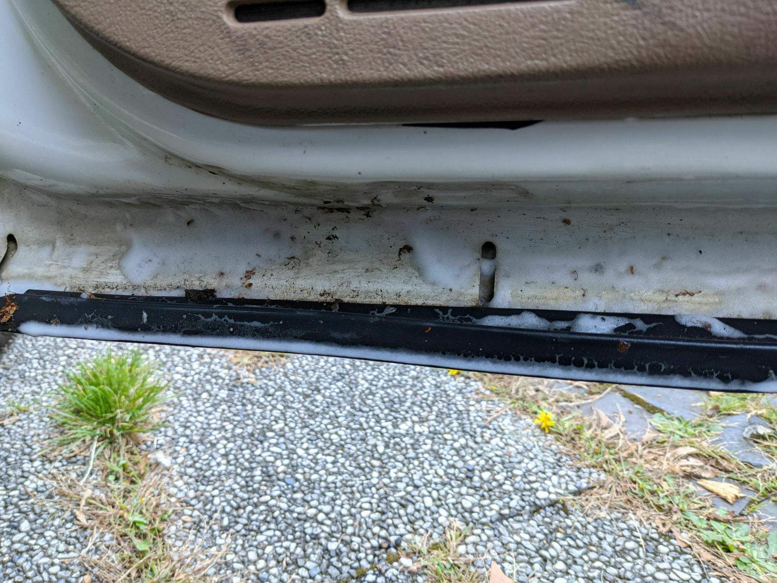

Frühherbstputz
Da ich die Zeit bis zur Fertigstellung nutzen wollte, hatte ich mir vorgenommen dem Wagen mal wieder ein bisschen Pflege zukommen zu lassen. Zum einen hatte ich den Wagen seit der Geschichte mit den Decals nicht mehr gewaschen, zum anderen hatte sich hinter den Verkleidungsteilen tonnenweise Wüstenstaub angesammelt und an anderen Stellen unansehnlicher Dreck der besonders an den weißen Lackstellen massiv auffällt. Die perfekte Gelegenheit da mal ordentlich durchzuwischen ;)
Oben sauber, unten schmutzigOben sauber, unten schmutzig
Da der Daily es auch mal nötig hatte und ich dank Urlaub auch mehr als genug Zeit hatte habe ich da gleich mal den Rundumschlag gemacht. Donnerstags den Sheriff gewaschen, Freitags den Daily und Sheriff und Daily haben am gleichen Tag noch einen Durchgang mit dem Staubsauger bekommen. Ein Vorteil hat der Gummiboden im Sheriff ja, man kann das Ganze supereinfach und gründlich aussaugen. Keine kleinen Krümel die sich irgendwo im Teppichboden verfangen oder ähnliches, ist schon ganz praktisch :)
Für den darauffolgenden Samstag hatte ich mir dann vorgenommen mal beide zu kneten und dann entsprechend zu konservieren. Wachs für den Sheriff, Versiegelung für den Daily. Für den Sheriff stand dann auch noch das durchwischen des Innenraums auf dem Programm. Also frisch ans Werk und auf in den Endspurt! Der Sheriff hatte zum Glück kaum kneten nötig, da konnte ich schnell zum wachsen kommen. Dafür gab es im Innenraum umso mehr zutun. Alles im Dunstkreis der Türen war schon arg siffig und hatte eine Reinigung mehr als verdient. Auch an den offenen Stellen gab es jetzt noch einiges zu putzen. Hat sich definitiv gelohnt und wenn ich mal bedenke wie der Wagen damals angekommen sind, dann ist das schon ein mega Schritt nach vorne.
Denke die vorher nachher Fotos sind da mehr als eindeutig :) Macht beim einsteigen auch gleich einen ganz anderen Eindruck. Das sind so die Dinge die man erst bemerkt wenn es anders ist als vorher. Wir spulen ein paar Tage vor, da der Sattler ja ein paar Tage für seine Arbeit braucht und das Material eh erst in der Mitte der Folgewoche eintreffen sollte. Der Sattler hatte in Sachen Arbeitstage sein Wort gehalten, direkt am Montag nach dem Servicewochenende kam der Anruf das die Arbeiten erledigt sind :) Das waren dann die versprochenen 3 Werktage für alles. Er sagte auch das er mir das Zeug dann im Laufe des Nachmittag vorbeibringen wird. Auf das Endergebnis war ich natürlich schon sehr gespannt!

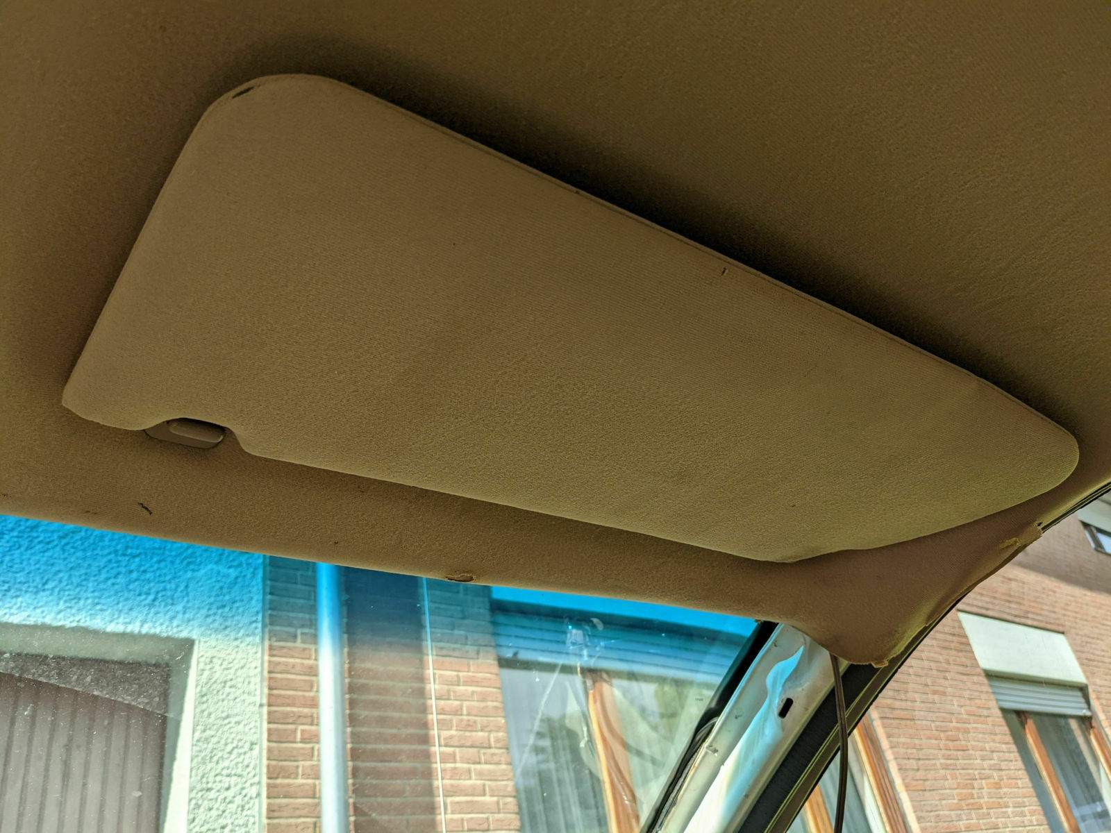

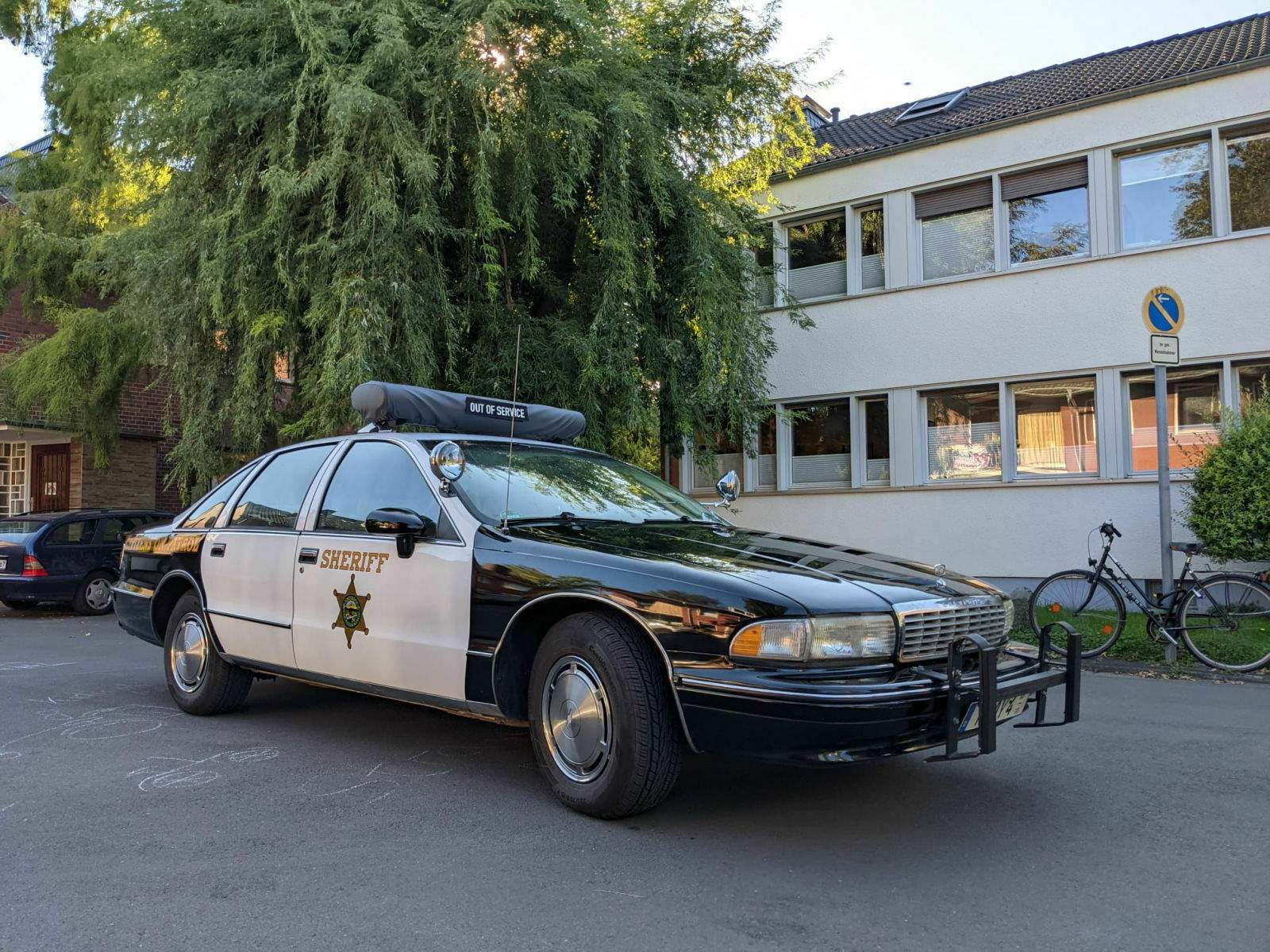

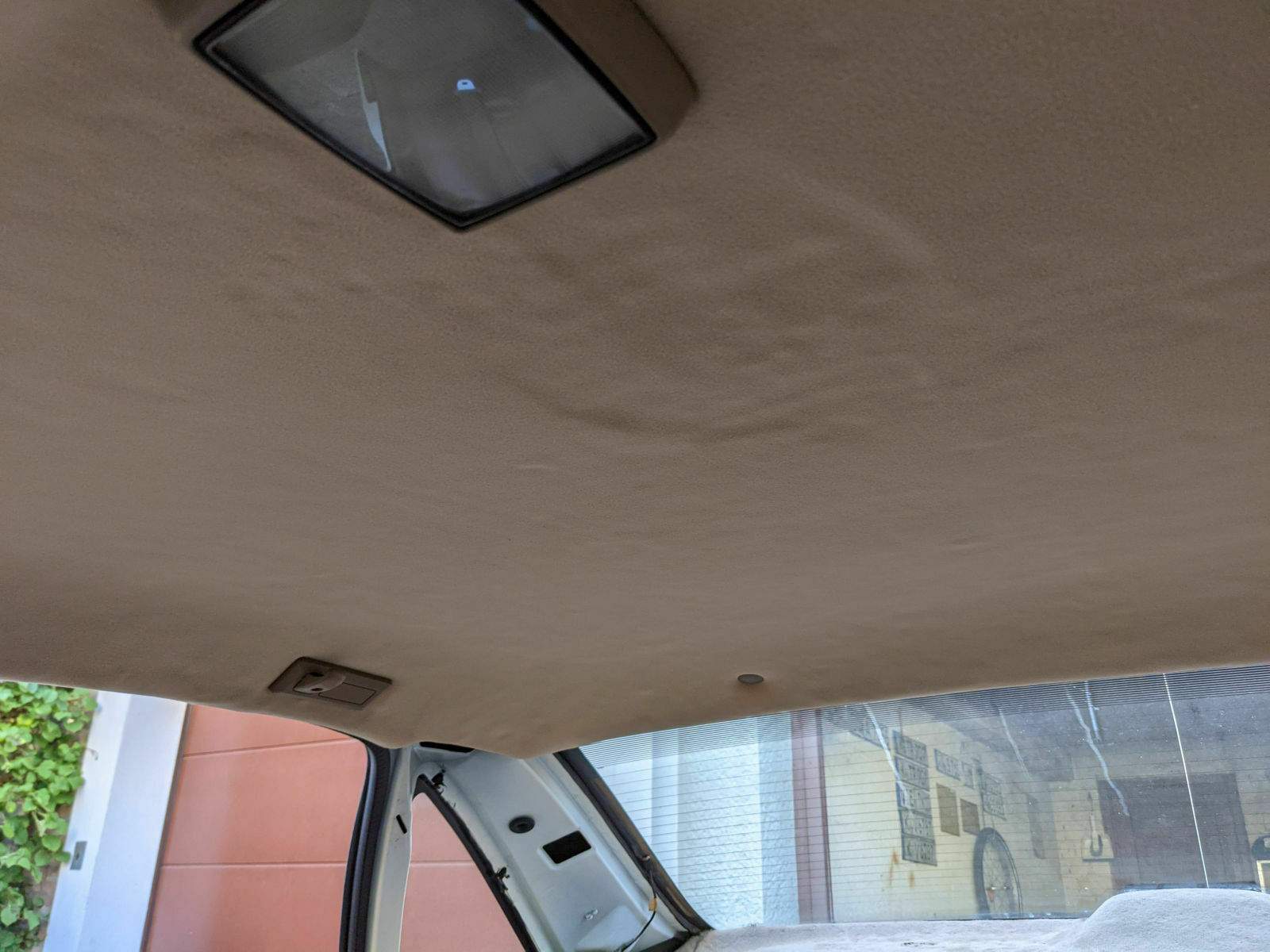

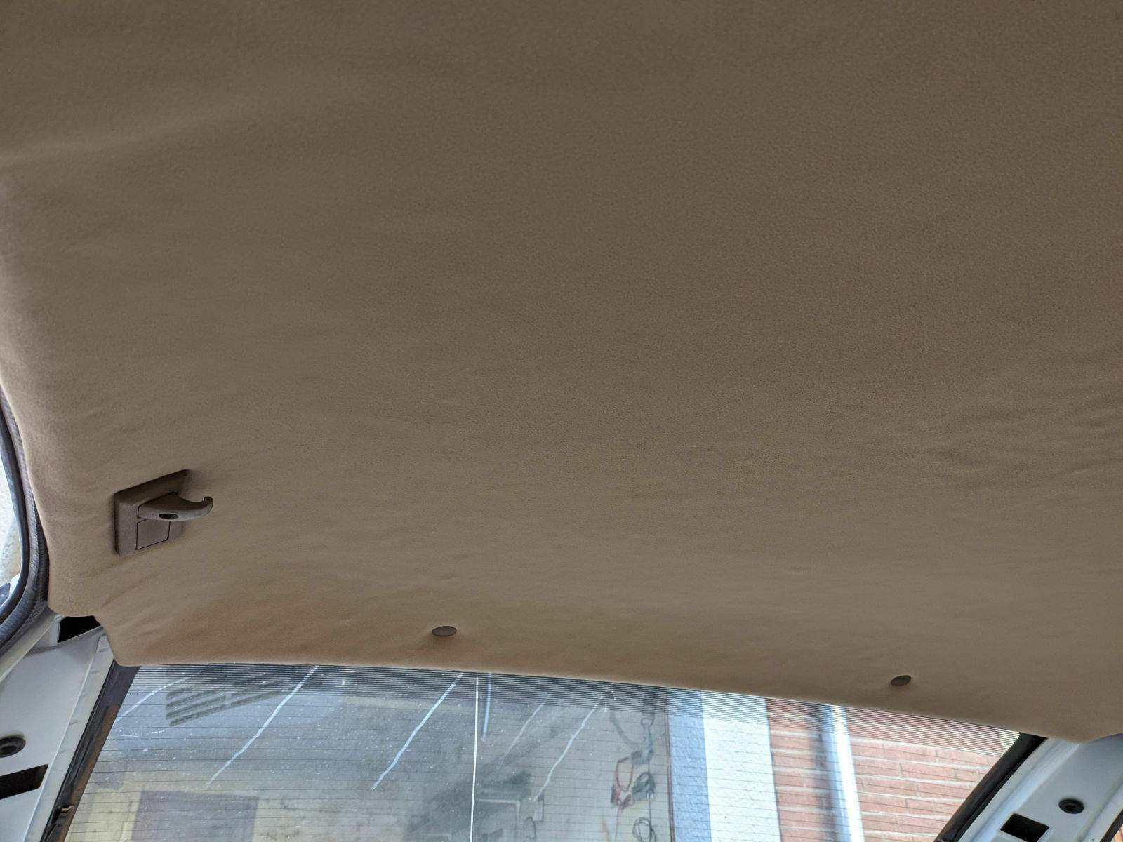

Der Himmel ist fertig!
Gute 1,5 Stunden später war es dann auch soweit! :) Ich bekam einen neu bezogenen Himmel und zwei neu bezogene Sonneblenden. Kurz den Sattler bezahlt und dann mal alles im Detail angesehen. Man sieht am Himmel natürlich das die Kassette und der Schaumstoff darauf über die Jahre gelitten haben. Perfekt glatt wie ab Werk ist es also nicht, kann ich aber mit leben. Der Wagen hat so viele kleine Altersspuren, da finde ich das völlig okay. Wir machen hier ja auch keine 1+ besser als neu Resto! Ansonsten hat der Sattler gute Arbeit geleistet. An den Sonnenblenden sieht man auch wieder das da die Basis einfach 1000 mal besser war, die sehen tatsächlich aus wie frisch vom Band gepurzelt. Natürlich wenn man die Altersspuren an den Plastikteilen ausblendet ;) Aber vom Stoff her schon sehr sehr gut geworden!
Das Material selber ist vom Look and Feel auch sehr nahe am Original. Die Farbe ist etwas heller, wobei ich halt auch sagen muss das ich nicht sicher bin ob der Himmel noch 1:1 die Originalfarbe hat oder ob der Himmel durch den ganzen Staub nicht doch etwas nachgedunkelt ist. Dafür hätte man wohl mal mit einem Sprühextraktionssauger über den Himmel fahren müssen, aber dann wäre die Kassette wohl endgültig hin gewesen. Ist schon ganz gut so :)
Meine bessere Hälfte freut es, Sie ist schließlich großer Fan der Patina. Wenn es nach Ihr gegangen wäre hätten wir den alten Himmel auch einfach so gelassen wie er ist. Aber so weit geht meine Liebe für Originalität und Patina dann doch nicht und ich denke der Prüfer der irgendwann mal die H-Abnahme machen soll sieht das ähnlich!
Alles zurück an seinen Platz
Himmel wieder durch die Beifahrertür fummelnHimmel wieder durch die Beifahrertür fummeln
Aber genug gesabbelt, Zeit den Kram wieder einzubauen! :cool: Jetzt wusste ich ja wie das alles funktioniert und so machte ich mich erst einmal daran wieder alles was ich zur Sicherheit wieder an die Decke montiert hatte wieder abzuschrauben. Ich hatte die ganzen Haken und Schrauben so weit alle wieder an das Dach geschraubt damit ich nix verdaddel, ich kenn mich! Also alles wieder ab. Danach den Dachhimmel durch die Beifahrertür bugsieren und einigermaßen positionieren. Dann kam der etwas fummelige Part den Dachhimmel mithilfe der Dachlampe wieder einigermaßen mittig zu positionieren. Null Problemo, dafür muss ich lediglich das komplette Dach mithilfe meiner Hand und dem Rahmen der Lampe in Position halten und mit der anderen Hand die Nieten wieder aufschieben damit die Lampe in hält und danach die Nieten noch fest mit der Zange aufschieben, sodass das Gehäuse der Lampe den Himmel auch fest ans Dach drückt. Easy! :D
Danach fing ich an nach und nach den anderen Kram wie die Kleiderhaken an der Rückbank sowie die beiden Spreizstöpsel wieder zu befestigen, damit der Himmel hinten auch wieder straff in Position sitzt. Als nächstes kamen die Sonnenblenden an die Reihe. Hier wurde es etwas fummelig, da die mit drei Schrauben fixiert sind und man so erstmal die richtige Position finden muss damit das alles ordentlich fluchtet und sitzt. Jetzt kam der Part mit den Verkleidungsteilen. Ich fing mit der A-Säule an. Dafür mussten die Spotlights wieder auseinandergenommen werden, aber auch da hatte ich ja mittlerweile Übung :cool: Danach muss man den Schaft des jeweiligen Spotlights wieder etwas rausziehen, damit man die Verkleidungen darüber ziehen kann. Auf der Beifahrerseite kein Thema, aber auf der Fahrerseite wurde es dann fummelig :rolleyes: So langsam kapier ich warum die da einfach ne Spax durchgejagt haben! Würde man das wieder so montieren wie es war, würde die Stange vom Spotlight wieder nicht passen und die untere Klammer geht leider auch nicht so rein. Damit das Ganze nicht so wabbelig ist hat man dann eben die Spax in die A-Säule geballert. Okay, also nach gut 20 Minuten wildem Gefummel mit dem Anspruch es richtig zu machen dann doch wieder Kings County Style gemacht. Untere Klammer ab, einfach in die A-Säule gesteckt, obere Klammer irgendwie rein und dann alles so durchgefummelt das zumindest das Spotlight wieder durchpasst. Zumindest oben sitzt es ganz gut. Ich habe auch darauf geachtet das die Verkleidungsteile den Dachhimmel gut stützen und da auch kein Stoff irgendwo übersteht.
Dann kamen die B-Säulen dran. Hier wird es wieder einfach! Mit einem passenden Vielzahn die beiden mächtigen Verschraubungen der Gurte lösen, Verkleidung an der Oberkante einhaken, die Verkleidung dann Stück für Stück über die B-Säule drücken und darauf achten das die Verkleidung nach oben hin auch gut sitzt und auch ordentlich mit dem Dachhimmel abschließt. Danach unten noch alles ordentlich einrasten und die Schraube incl. Gurt wieder rein. Gleiches Spiel natürlich auf der anderen Seite! Zu guter Letzt kamen wieder die Verkleidungen der hinteren Dreiecksfenster an Ihren Platz. Dafür die Verkleidungen der Lautsprecher wieder aus dem Weg räumen, die Verkleidungen an den drei Punkten einhaken und dann jeweils wieder die Lautsprecherverkleidung auf in die Hutablage einrasten lassen.
Weiter mit den Verkleidungen der DreiecksfensterWeiter mit den Verkleidungen der Dreiecksfenster
Damit wäre der Einbau dann auch schon gelaufen :) Das Ganze hat dann beim Einbau gut zwei Stunden gedauert und ich hab mich da echt nicht gehetzt. Im Nachhinein war es also gut das ich den Kram alleine gemacht habe, da ich so mal eben 300€ gespart habe. In dem Falle hat sich das echt gelohnt weil das kann wirklich jeder mit ein bisschen Feingefühl selber machen. Diese Autos sind ja doch relativ wartungsfreundlich aufgebaut :)
Danach war es an der Zeit das Ganze zu bewundern. Hach, schön wenn der Dachhimmel einem nicht mehr auf dem Kopf hängt. Gleich ein ganz anderes Raumgefühl und nicht mehr so erdrückend wie vorher. Dazu wirkt der Wagen gleich deutlich weniger ranzig im Innenraum. Und die Haptik des Stoffes ist wirklich sehr nahe am Original. Die Farbe ist ein Ticken heller als vorher, fällt aber dank dem restlichen Beige im Innenraum nicht auf und fügt sich ansonsten sehr gut ein. Wie ein Als ich den Himmel ausgebaut habe hatte der Himmel einen stärkeren dunkelbraun/olivgrün Einschlag. Wie ein Fremdkörper wirkt die Farbe definitiv nicht! :) Ich für meinen Teil bin mit der geleisteten Arbeit beider Seiten mehr als zufrieden. Der kaputte Himmel war mir schon lange ein Dorn im Auge und das er sich über die Jahre immer weiter aufgelöst hat, machte es nicht besser! Damit hat der Wagen wieder einen großen Schritt gemacht :cool: Ich denke innerlich und äußerlich sieht man den Unterschied mittlerweile schon sehr deutlich!
Sieht doch deutlich besser aus als vorher!Sieht doch deutlich besser aus als vorher!

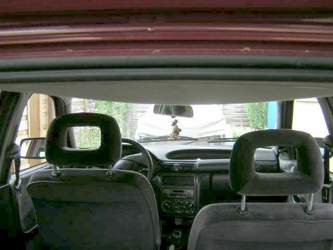

So sah er 2014 vor dem Import aus!So sah er 2014 vor dem Import aus!Ein großer Unterschied zu 2014Ein großer Unterschied zu 2014
Mon Oct 04 19:43:21 CEST 2021    |    ToledoDriver82
Irgendwie müssen die mit den Japanern zusammen gearbeitet haben, in meinen Mazda ist der Himmel auch so und sogar vom Stoff sehr ähnlich, ja sogar die Befestigung ist in etwa die selbst :D steht mir im Kombi auch mal noch bevor, der hat überall Beschädigungen.
Aber schön geworden und der Preis ist auch ok,sieht viel besser aus.
