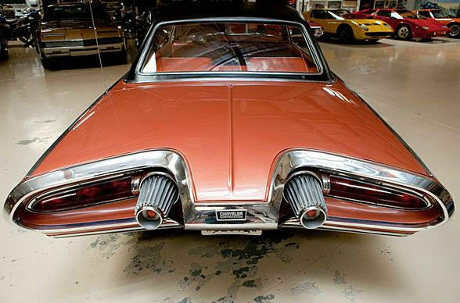

turbine-car-heck-lenoturbine-car-heck-leno
Auch diese Turbine wurde wieder weitreichenden Tests unterzogen. Wie bereits erwähnt, landete die Turbine in Trucks und auch im Chrysler Turboflite Concept. Verfeinerte Versionen der Turbine landeten in einem 62er Dodge Dart und einem 62er Plymouth Fury. Der Dart musste ebenso von New York nach Los Angeles fahren um seine Alltagstauglichkeit unter Beweis zu stellen. Den Fury schickte man von New York aus nach San Francisco. Auch hier saß Huebner wieder am Steuer und nach der Ankunft mit dem Dart in Los Angeles musste er erst einmal diverse Journalisten für mehrere Stunden in den Prototypen durch die Gegend fahren.
Chrysler war fest entschlossen aus der Idee etwas zu machen und so tingelte man mit den fertigen Autos von Händler zu Händler in Nordamerika, Europa und Mittelamerika. Bis Februar 1962 hatte man so über 90 Städte besucht, gut 14.000 Interessenten eine Mitfahrt ermöglicht und wurde von Millionen weiteren Menschen gesehen. Die dritte Phase des Projekts endete mit dem Jahr 1962. Chrysler kündigte kurz vorher an eine neue Generation der Gasturbine zu entwickeln und diese in einer Kleinserie zu produzieren. 50-75 Fahrzeuge hatte man dafür angedacht. Diese sollten im Jahr 1963 auf den Markt kommen und, beflügelt durch den Erfolg der Öffentlichkeitsarbeit ein Jahr davor, ein paar ausgewählten Fahrern kostenlos zur Verfügung gestellt werden.

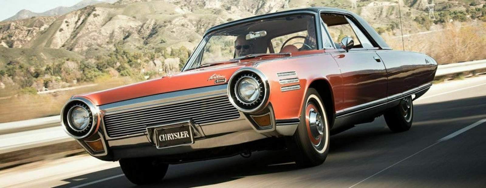

1963 kam dann mit der A-831 die vierte und auch letzte Generation der Chrysler Gasturbine auf den Markt. Der größte Unterschied zum Vorgänger war die Nutzung von zwei Wärmetauschern am Heck statt einem auf der Kofferraumklappe wie noch bei den Prototypen. Zum einen ließen sich die Dinger wunderbar in dar raketenartige Design integrieren und zum anderen sparte man so noch einmal knapp 20kg Gewicht ein. Damit wog die komplette Antriebseinheit 186 Kilogramm.

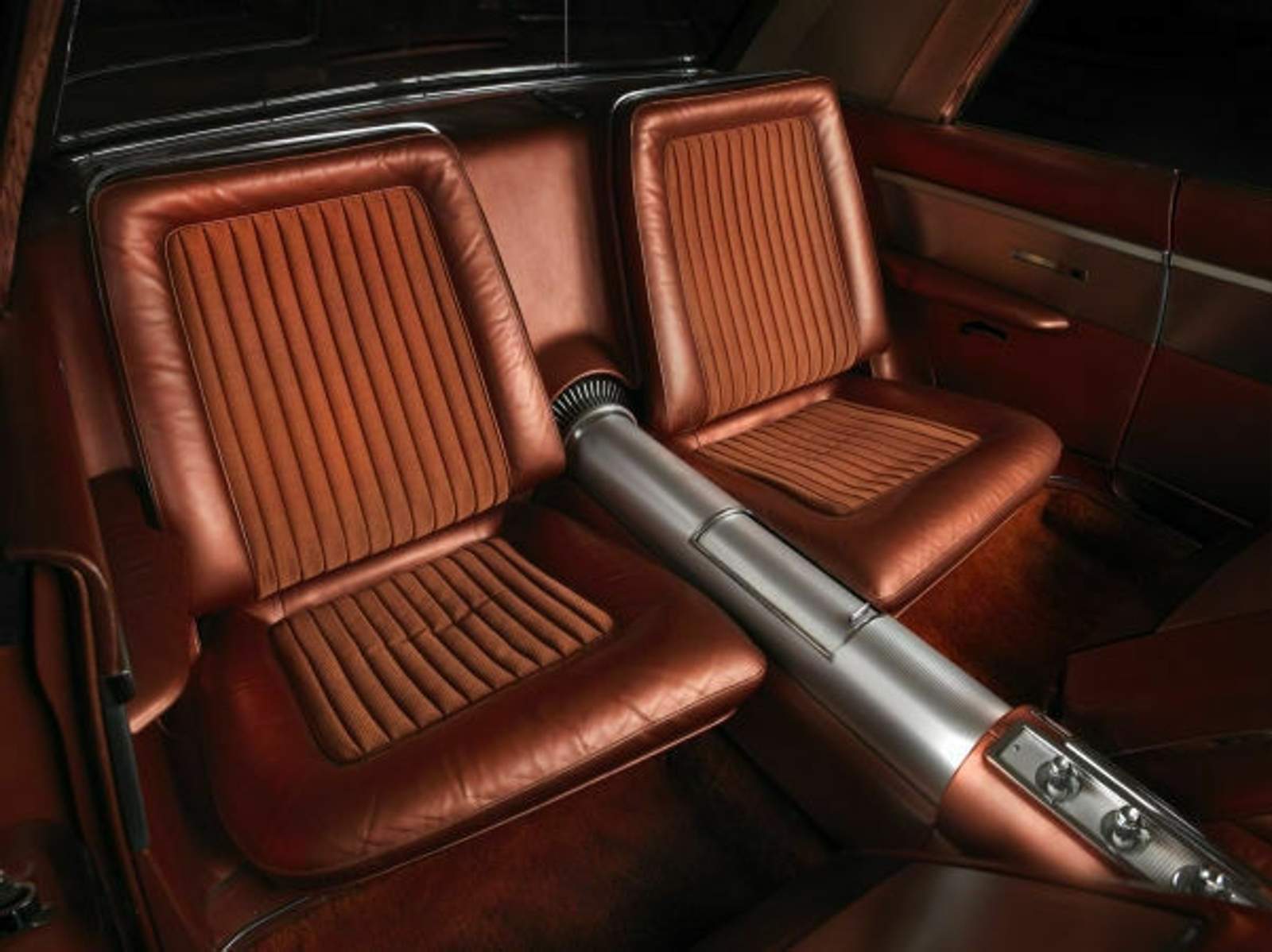

1963-chrysler-turbine-rear-seats-harholdt-601x4501963-chrysler-turbine-rear-seats-harholdt-601x450

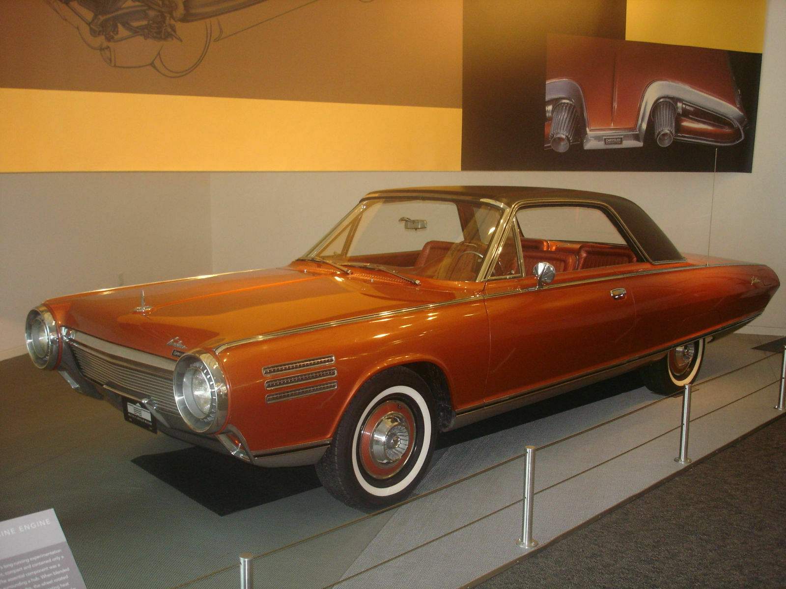

Nachdem der "Motor" fertig war brauchte es noch ein ordentliche Karosserie dazu. Der Designer Elwood Engel schneiderte dem Turbine Car eine fast schon raketenhafte Silhouette auf den Leib. Über all im Design finden sich auch kleine Anleihen auf den Antrieb, wie die bereits erwähnten zwei Wärmetauscher am Heck die eben aussehen wie die Enden einer Rakete :cool: Das Auto hatte auch eine frappierende Ähnlichkeit mit dem Bullet Bird (Ford Thunderbird), was vielleicht auch daran lag das Engel ebenso den Bullet Bird designed hatte ;)
Dies tat dem Design aber keinen Abbruch, im Gegenteil! Das Turbine Car war durchaus attraktiv geraten. Das Turbine Car sollte in Sachen sexyness auch durchaus mit Thunderbird und Corvette mithalten, so zumindest die Ansage der Konzernführung. Die Produktion des fertigen Autos war alles andere als einfach. Die Karosserien wurden zum Großteil von Ghia in Italien gefertigt, in die USA verschifft und dann in Detroit um den Antrieb und andere Komponenten (Turbine, Torqueflite Getriebe, Elektrik usw.) erweitert. Geschätzte Produktionskosten lagen so um die 50.000$ aufwärts. Zum Vergleich: Das wären heute knapp eine halbe Million Dollar pro Auto! Alleine der aufwändigen Karosserie wurden ca. 2/5 der geschätzten Produktionskosten zugeschrieben. Chrysler hat die Kosten der Produktion nie offengelegt.

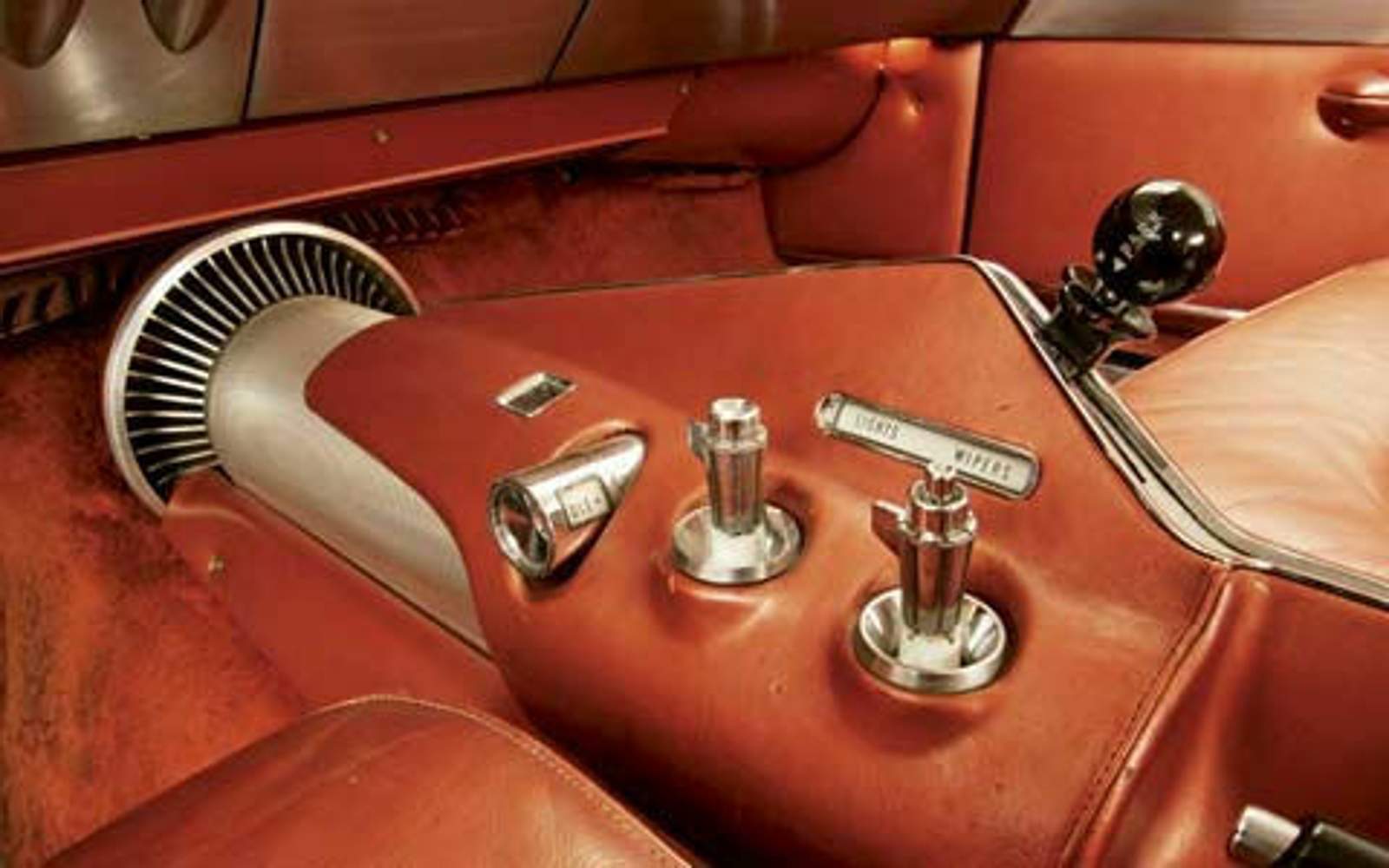

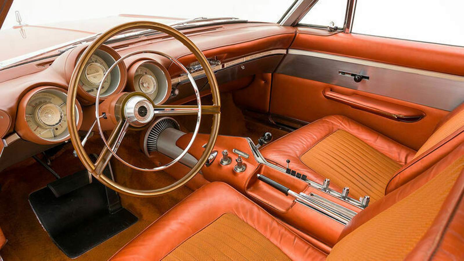

1964-chrysler-turbine-car-06-switches1964-chrysler-turbine-car-06-switches
Die ersten 5 Prototypen wurden bereits 1962 fertiggestellt und dienten hauptsächlich der Fehlersuche bzw. Erprobung für die Kleinserie. Während der Testphase fiel die etwas träge Beschleunigung auf, da die handgefertigten Karosserien bockschwer waren. Ebenso fielen Vibrationen in der Karosserie auf. Diese ließen sich ausgerechnet auf die Turbine zurückführen, auch nicht so wie man denken sollte. Bei der Erforschung der Vibrationen fiel auf das diese nicht von der Turbine selbst kamen, sondern von den Reifen! Dadurch das die Turbine so unheimlich ruhig lief fielen die Vibrationen durch die Reifen jetzt einfach nur extrem auf. Stellt euch ein Maus in eurer Wohnung vor. Ihr fiepen werdet Ihr nicht wahrnehmen wenn der Fernseher läuft und alle durcheinander reden. Aber nehmt mal die Störgeräusche weg und Ihr werdet das fiepen deutlich wahrnehmen und wohl auch als störend wahrnehmen ;)
Die Serienproduktion startete dann im Oktober 1963 und endete exakt ein Jahr später mit genau 50 gebauten Serienexemplaren.

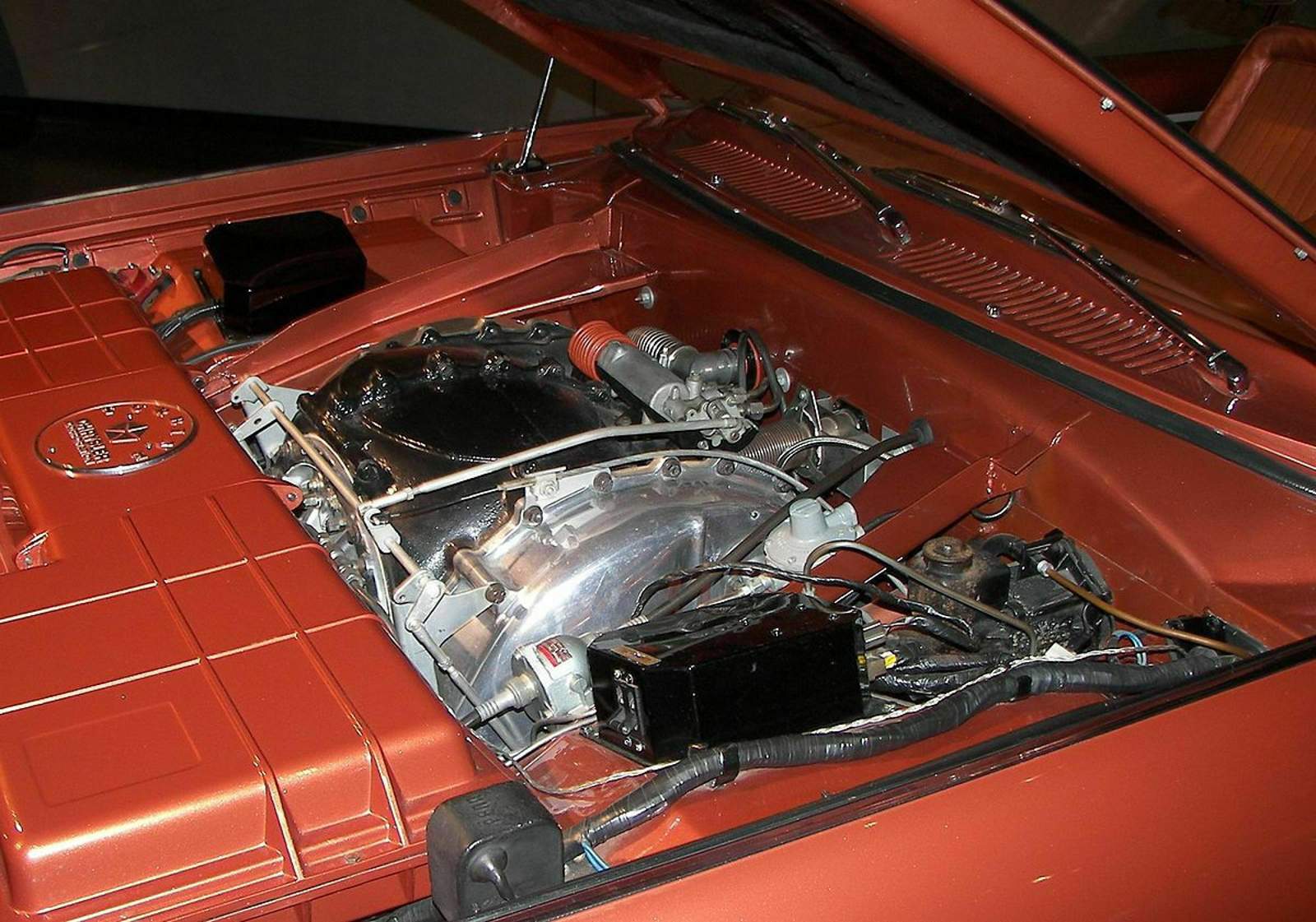

1964-chrysler-turbine-car-02-engine1964-chrysler-turbine-car-02-engine

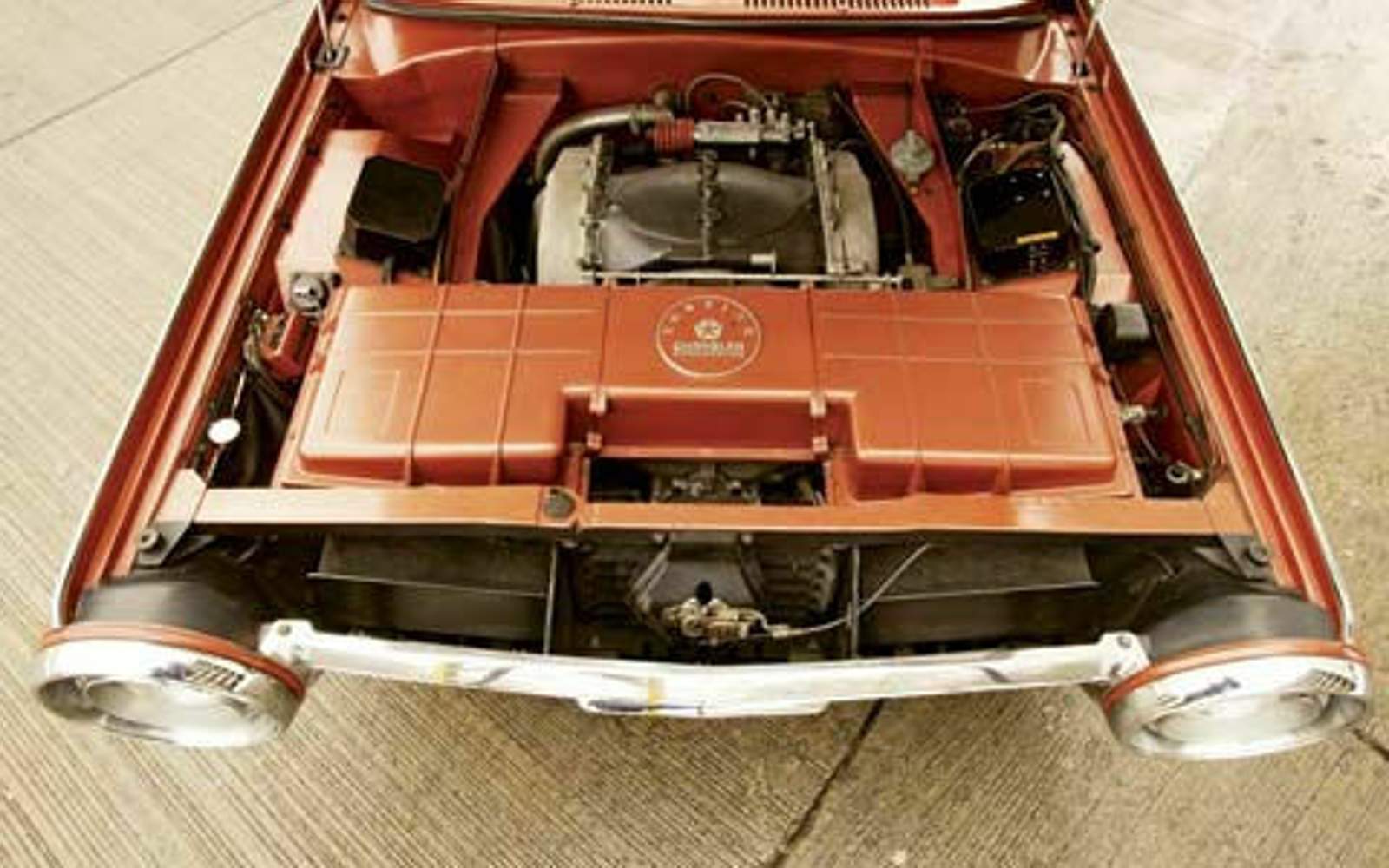

Die A-831 Turbine wog nicht nur weniger als sein Vorgänger, sie kam im Vergleich mit einem Hubkolbenmotor mit 80% weniger Teilen aus. Im Prinzip war die finale Version der Turbine nicht soviel anders wie eine Jet-Turbine. Die Motoren benötigten kein herkömmliches Kühlsystem, keine Pleuel, Kurbelwellen oder sonstige Teile die ein herkömmlicher Verbrennungsmotor so mit sich bringt. Lediglich die Zündkerze braucht es dann doch noch damit das Prinzip funktioniert ;)
Damit kommen wir auch schon zur anfänglich erwähnten Zuverlässigkeit. Bei den Tests hatte man festgestellt das die Turbinen weniger Wartung benötigten als herkömmliche Motoren und das die Turbinen auch sehr gut in kalten Umgebungen starteten. Selbst bei gut -30°C sprangen die Turbinen noch ganz gut an. Das sind Temperaturregionen wo man bei einem Hubkolbenmotor schon über eine Motorblockheizung nachdenken sollte.
Leistungsmäßig drückte die Turbine 130 bhp bei 36.000 u/min ab, ein Fest für Drehzahljunkies :D Das Drehmoment betrug beachtliche 576 Nm, hier wären die Dieselfreaks wieder auf Ihre Kosten gekommen ;) Den Standardspring absolvierte das Turbine Car in gut 12 Sekunden und die Höchstgeschwindigkeit betrug knapp 200 km/h. Für 1963 nicht gerade langsam. Die Turbine drehte bei Vollstoff übrigens 60.000 u/min :D Rein effizienztechnisch gesehen haben die Turbinen sogar sehr gut funktioniert. Die thermische Effizient der Turbine lag in der Verbrennerkammer bei 95%!
Ein Kritikpunkt an der Turbine war unter anderem der höllische Lärm den die Dinger produziert haben. Könnte unter anderem an der Leerlaufdrehzahl von um die 20.000 u/min gelegen haben :D Ein weiterer Grund der gegen die Produktion der Turbine sprach war die sehr aufwändige Produktion. Es brauchte spezielle Materialien und eine sehr präzise Produktionsweise mit niedrigen Fertigungstoleranzen damit das Ganze ordentlich funktioniert. Dazu benötigte es auch eine spezielle Produktionsmethode welche die Kosten noch einmal nach oben trieb. Wohl zu viel für Chrysler, über diese Kosten schweigt sich der Konzern bis heute aus! Daraus lässt sich allerdings erahnen das die Zahl für eine Serienproduktion schon sehr schmerzhaft gewesen sein muss.

Der folgende Punkt mutet geradezu paradox an, wenn man bedenkt das einer der Vorteile der Turbine eben die Tatsache ist das Sie mit allem möglichen läuft. Chrysler hatte während des Testprogramms die Fahrer angewiesen keinen verbleiten Sprit zu tanken, also ausgerechnet den Sprit den man zu der Zeit in den USA mit Abstand am einfachsten bekam. Grundsätzlich lief die Turbine zwar auch damit, allerdings sorgte der Blei im Sprit für Ablagerungen in der Turbine die zu Schäden führen konnten. Die meisten Tester nutzten Diesel als Alternative um die Probleme mit dem Bleieintrag in der Turbine zu umgehen.
Ansonsten lief die Turbine wirklich mit mehr oder weniger allem was brennbar ist. Zu den konventionelleren Kraftstoffen zählten hierbei noch Diesel, bleifreier Sprit, Kerosin oder JP-4 Jet Kraftstoff. Die Turbine lief allerdings auch mit Heizöl, Pflanzenölen (Erdnuss- und Sojaöl z.B.), Parfüm und sogar stinknormalem Alkohol. Der mexikanische Präsident Adolfo Lopez Mateos tankte das Turbine Car mit Tequila nachdem Ihm die Ingenieure sagten das auch dies funktionierte. Es funktionierte tatsächlich!
Fun-Fact: Der M1 Abrams Panzer der US-Army wird ebenfalls von einer Gasturbine angetrieben. Designed wurde der Panzer in den 70ern von Chrysler Defense, heute ein Teil General Electric. Für die Army war die Aussicht mehrere Kraftstoffe fahren zu können scheinbar verlockend genug um Ihren wichtigsten Kampfpanzer damit anzutreiben ;)
Antriebsseitig kam ein konventionelles Chrysler Torqueflite Automatikgetriebe zum Einsatz. Eine Besonderheit war das man durch die Turbine auf den Drehmomentwandler verzichten konnte, da die Turbine selbst diese Aufgabe mit übernahm. Auch wieder eine potenzielle Fehlerquelle weniger ;)
Eine weitere technische Besonderheit ist den Bedenken Chryslers geschuldet was das Thema Hitze angeht. Eine herkömmliche Turbine würde seinen Schub einfach mit einem riesigen Feuerstrahl hinten rausblasen. Das dies im Stadtverkehr von Los Angeles nicht gerade praktikabel wäre, hat sich Chrysler hier richtig was einfallen lassen! Chrysler nutzte Wärmetauscher um die Abgasseite des Motors sehr kühl zu halten. So kühl das faktisch die Auslässe des Turbine Cars kälter waren als der Auspuff an einem konventionellen Auto. Die Einlassseite war der heißeste Teil der Turbine, aber hier gab es keine Probleme. Man merkt wie viel Hirnschmalz und Zeit Chrysler in die Entwicklung dieses Antriebskonzeptes gesteckt hatte.
Fun Fact: Alle 55 Turbine Cars, also auch die Prototypen, hatten identische Zündschlösser. Nicht gerade sehr diebstahlsicher ;)

Das ist richtig und wo du das gerade schreibst, keimt in mir die Frage auf, wie bewegte sich das Turbinenauto eigentlich fort? Durch Rückstoß aus der Turbine wie bei den Jets, was mir in Anbetracht des Abgaskühlsystems etwas befremdlich vorkommt oder werden die Drehzahlen der Turbine irgendwie andersartig auf die Räder übertragen, wie bspw. beim Helikopter. Dort gibt es ja auch Turbineneinsätze, die wohl nicht nur für Vortrieb durch Rückstoß sondern zum Antrieb der Rotoren dienen......oder hab ich da nen Gedenkenfehler?
Zitat aus Wiki:
Wellenturbinen
Man spricht hier von Wellenturbinen, da anders als bei Turbinen-Strahltriebwerken nicht der (erhitzte, beschleunigte) Luftstrom zum Vortrieb dient, sondern allein die Wellenleistung einer Arbeitsturbine über ein Getriebe zum Rotorantrieb eingesetzt wird. Der Hauptvorteil gegenüber Kolbenmotoren ist das geringere Leistungsgewicht, das bei Hubschraubern wichtiger ist als bei Starrflüglern, da beim Start stets das Gewicht des Motors senkrecht zu heben ist. Daneben kühlen Turbinen sich (auch im Schwebeflug) selbst, während bei Kolbenmotoren stets eine Zwangskühlung notwendig ist.
Fri May 21 08:18:23 CEST 2021    |    PIPD black
Antwort ebenfalls in Wiki gefunden:
Die Höchstdrehzahl der Turbinenwelle lag bei 45.700/min, was in einer Drehzahl der Antriebswelle von 5360/min resultierte[1]. Die Turbine bestand aus einem einstufigen Radialverdichter, einer Brennkammer und einer zweistufigen Axialturbine, wobei die erste Stufe den Verdichter antrieb. Die mechanisch getrennte zweite Stufe war über ein Untersetzungsgetriebe direkt mit einem serienmäßigen Chrysler-"TorqueFlite"-Automatikgetriebe verbunden; der bei Kolbenmotorantrieben übliche hydraulische Drehmomentwandler war aufgrund der freien Strömung der Gase nicht erforderlich. Zur Anpassung an Lastzustände und zur Vermeidung zu hoher Drehzahlen bei Motorbremsung waren die Leitschaufeln der zweiten Turbinenstufe verstellbar. Zwei rotierende Gegenstrom-Wärmetauscher (Rekuperatoren) gewannen Wärme aus den Abgasen zurück und erhitzten die verdichtete Luft vor der Verbrennung, was den Treibstoffverbrauch stark reduzierte. Die Turbinenwellen liefen in preiswerten Gleitlagern.
https://de.wikipedia.org/wiki/Chrysler_Turbine_Car
Und hier noch ein paar Ansichten des "Geschützes":
https://www.motorauthority.com/.../...-a-historic-relic-of-the-jet-age
