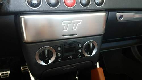

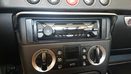

Wollte den TT eigentlich original lassen, aber das Radio ging g dann doch nicht. Habe mir wieder ein Sonny 410 BT gekauft, hatte ich schon in anderen Autos. Das Radio ist gut, braucht kein externes Mikrofon, da integriert und die Klappe geht auch zu.
Gruß.
Dirk
