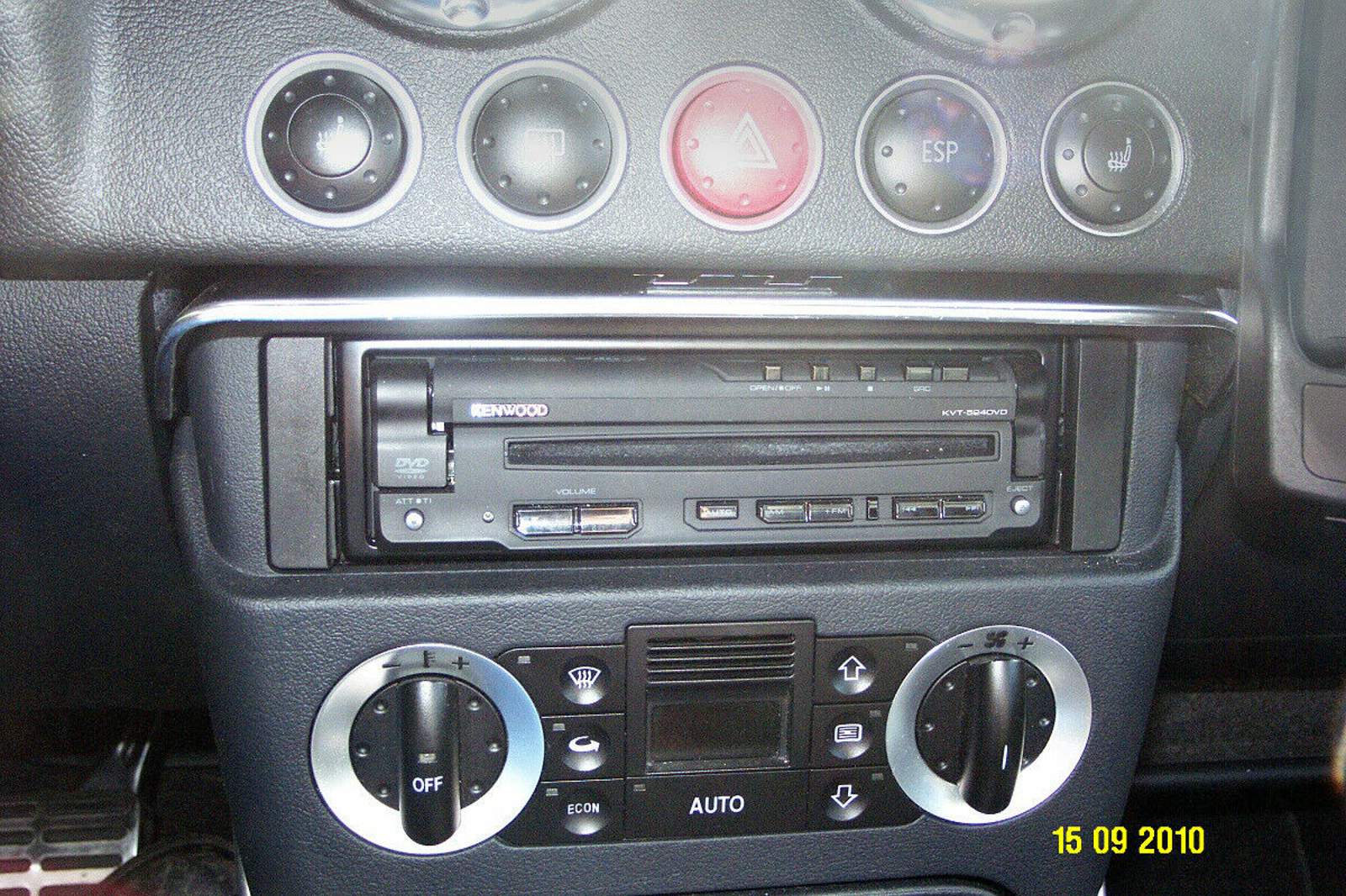

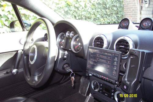

Kenwood KVT-524DVD #1 Kenwood KVT-524DVD #1

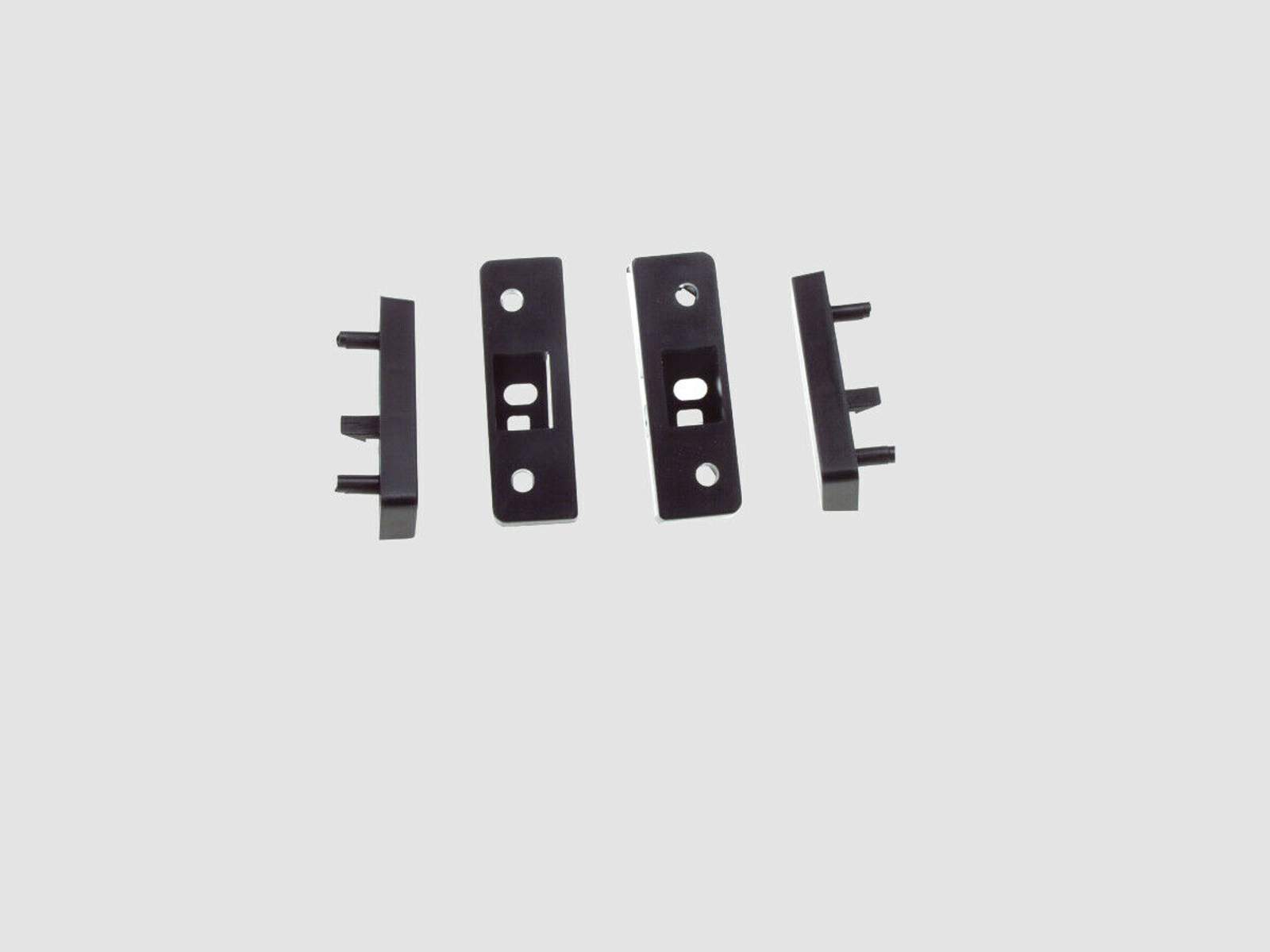

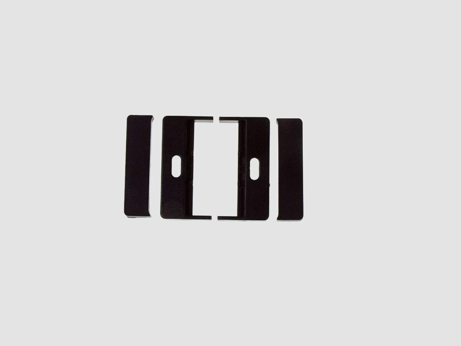

Radioschacht:

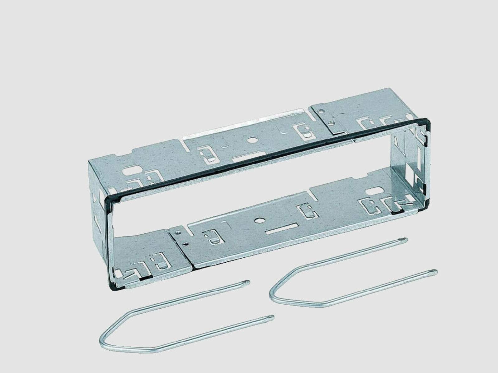

  • Der Radioschacht ist Audi-spezifisch und ein Fremdradio in 1 DIN-Baugröße passt nur mit einem Einbaurahmen in den Radioschacht. Die Frontblende der Audi-Radios ist breiter als die eines handelsüblichen Fremdradios.
  • Radioblende kaufen für die Montage des Fremdradios in den Audi TT 8N. Es gibt zwei verschiedene Ausführungen je nach Baujahr.
  • Bei einem Fremdradio wird meist ein Einbaurahmen (Blechrahmen) mitgeliefert, der in den Radioschacht geklemmt wird und von dem das Fremdradio gehalten wird.
Radioblende TT ab Baujahr 02/99Radioblende TT ab Baujahr 02/991 DIN-Einbaurahmen1 DIN-Einbaurahmen

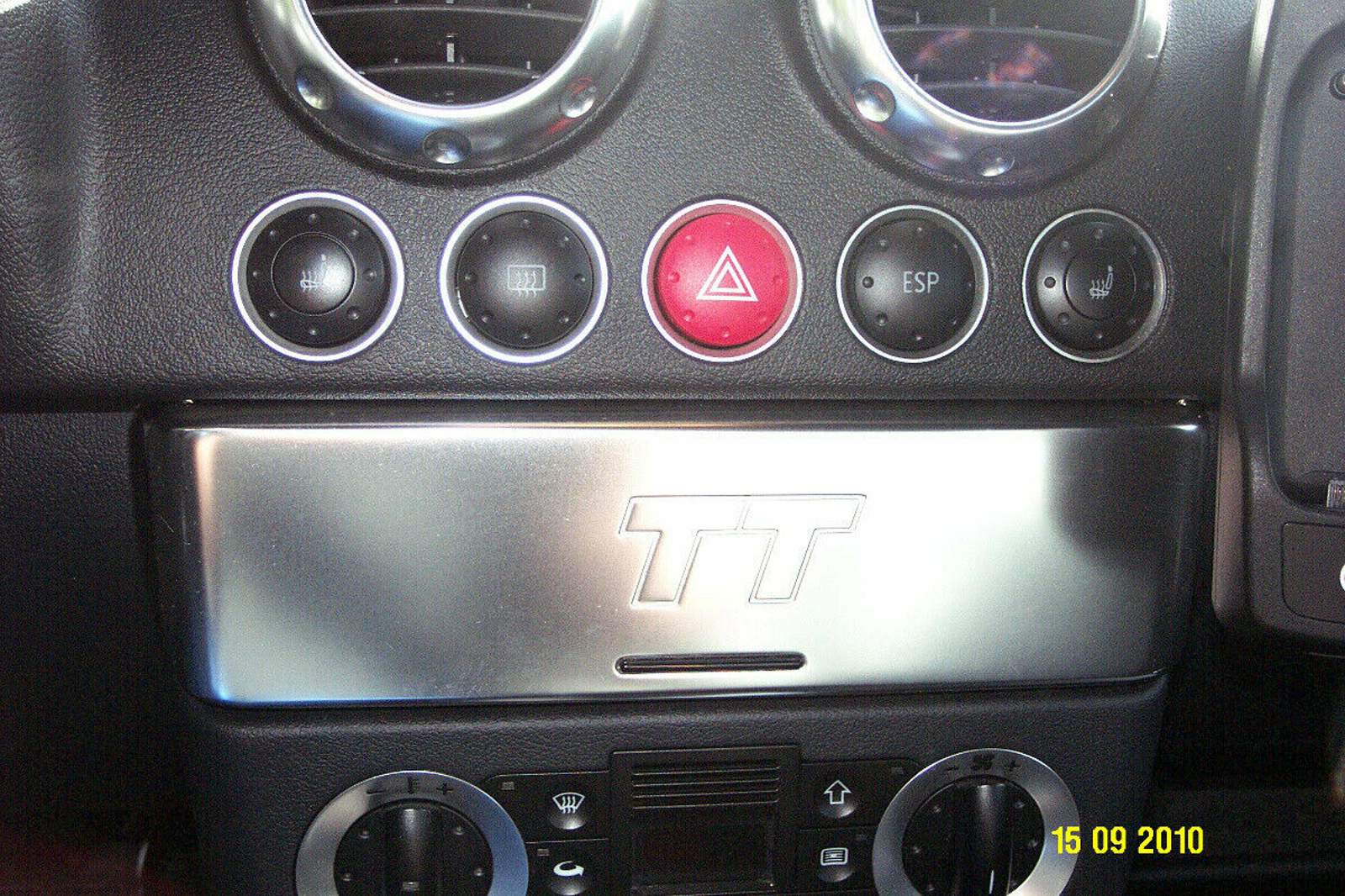

Radioklappe:
  • Die Radioklappe des TT lässt sich bei den meisten Fremdradios aufgrund der Abmaße sowie hervorstehender Knöpfe des Fremdradios nicht mehr komplett schliessen und arretieren.
  • Das Radio muss in diesem Fall tiefer in den Radioschacht. Dazu muss man die Teile der Adapter etwas bearbeiten.  Meist lässt sich dann die Radioklappe auch in Verbindung mit Fremdradios weiter benutzen.

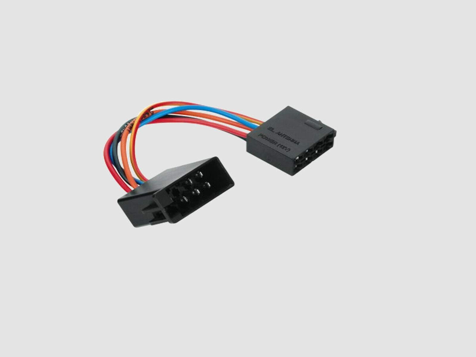

ISO-Stecker Spannungsversorgung (8-polig, schwarz) am Kabelbaum des TT:
  • Die Steckerbelegung ist Audi-spezifisch und entspricht nicht der ISO-Normbelegung.
  • Je nach Ausstattung und Baujahr können für den Betrieb des Radios bestimmte Signale bzw. Kabel fehlen, z.B. Zündungs-Plus oder Beleuchtung. Fehlende Signale muss man an passender Stelle der Fahrzeugelektrik abgreifen oder einen CAN-Bus-Adapter verwenden, der die fehlenden Signale generiert.
  • Es können auch zusätzliche Pins belegt sein, z.B. für die Diagnose des Original-Radios über K-Diagnose oder für die Diebstahlwarnanlage.
  • Die Pins für Dauerplus und Zündungsplus sind grundsätzlich vertauscht.
  • Immer einen Adapter verwenden von Audi TT 8N auf ISO-Normbelegung. Nicht einfach den Stecker in das Fremdradio stecken.
ISO-Adapter SpannungsversorgungISO-Adapter Spannungsversorgung

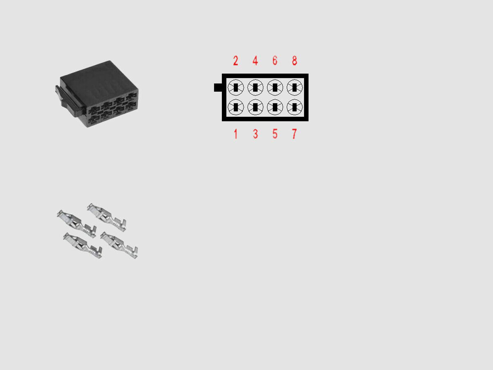

ISO-Stecker Spannungsversorgung (8-polig, schwarz) eines Nachrüstradios mit ISO-Steckerbelegung:
  • Pin 1 (optional): Tachiosignal (GALA geschwindigkeitsabhängige Lautstärkeanpassung, Speedpulse)
  • Pin 2 (optional): Stummschaltung (Mute)
  • Pin 3 (optional): Schalteingang
  • Pin 4: Dauerplus, Batterie (KL 30)
  • Pin 5 (optional): Schaltausgang für Antenne, externen Verstärker
  • Pin 6 (optional): Beleuchtung (KL 58)
  • Pin 7: Zündungs-Plus, geschaltetes Plus (KL 15)
  • Pin 8: Masse (KL 31)

  • Das Signal KL 86s greift man bei TT vor 10/2001 hinter Sicherung 37 ab, bei TTS ab 10/2001 hinter  Sicherung 10. Das Radio auf dem Bild ist so angeschlossen. Dies ist auch die Funktionalität wie bei den Audi-Radios.
