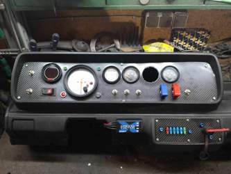

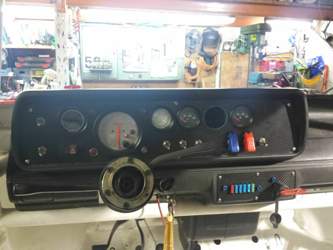

Sun Feb 08 12:17:26 CET 2015    |    dodo32
sieht sogar ganz vernünftig aus 😁 😁
Sun Feb 08 12:18:47 CET 2015    |    sony8v
macht einen heiden arbeit da genau auszurichten und optimal zu plazieren 🙁
Sun Feb 08 12:19:58 CET 2015    |    Rostlöser15
Fein gemacht! 😁
Bist du gerade fertig geworden? Sieht schick aus.
Eine Farge:
Bist du kurzsichtig, oder weshalb ist dein Schaltblitz so groß?
Sun Feb 08 12:22:54 CET 2015    |    sony8v
nein vorbereitungen für den kabelbaum
die grosse LED ist eine öldruckwarnlampe 😉
die schaltlampe ist rechts unter dem drehzahlmessel die 10mm LED
Sun Feb 08 12:24:41 CET 2015    |    dodo32
die hab ich ja auch und die Frage ob das der Schaltblitz ist kenne ich auch 😁
