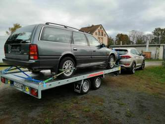

Ferienzeit heißt Reisezeit viele haben dann einen Anhänger hinter dem Auto ....mit der richtigen Kombination ist das heute bei weitem nicht mehr so stressig wie vor 20-30 Jahren.
Die Fahrzeuge haben meist mehr Leistung und beim richtigen Hänger hinten dran sind auch 100km/h erlaubt.
Mein Dacia Duster DCI 4x4 darf sich jetzt mal beweisen denn es geht nach Ungarn mit einem Autotrailer hinten dran weil ich meine zwei am Ferienhaus platzierten Fahrzeuge zurückhole ....ein Citroen Pluriel 1,6 und ein Honda HRV 1,6 jeweils Leergewicht 1240kg.
Der Duster darf 1500kg ziehen ,mein Nachbar hat den gleichen Duster und erzählte mir das er damit seinen 1500kg Wohnwagen ohne Probleme zieht.
Der Trailer hat zulässiges Gesamtgewicht von 1600kg und wiegt selbst 380kg....beim Leergewicht des Honda und Citroen darf ich Fahrer und Tankinhalt abziehen....sind dann rund 120kg runter komme ich auf ziemlich genau 1500kg.
Stützlast 75kg abziehen vom Hänger ( die geht aufs Fahrzeug ) und das sollte alles passen.
Ausgelastet ist er damit aber schon ....mal sehen wie er das schafft ,bin ich sehr neugierig drauf....mit meinem ehemaligen Kia Sorento 2,5 CRDI letztes Jahr ( allerdings mit doppelachser ) war das völlig stressfrei ....der darf aber auch 2,8 Tonnen ziehen.
Warum hole dich die beiden Fahrzeuge zurück ??
Letztes Jahr mit frischen TÜV dorthin gebracht und dann dank Corona seit 1.9.2020 keine Einreise mehr möglich war ...sprich die haben größtenteils dort 1 Jahr von ihrem TÜV abgestanden ohne Nutzung 🙁
Wer weiß was dieses Jahr an Lockdowns in Europa zum Herbst kommt....da geh ich lieber auf Nummer sicher und hol die beiden Autos zurück und hab wenigstens was davon.
Der Trailer vom Verleih ist nagelneu und ziemlich exakt genauso breit wie der Dacia Duster und man merkt den kaum hintendran....auf dem Rückweg wird das dann mit dem Auto drauf sicherlich etwas anders aussehen.
Nennenswerte Steigungen sind keine auf der Route....sollte von der Leistung des Dacia Duster also kein Problem darstellen zumal er als moderner Turbodiesel ordentlich Drehmoment hat....und auch das 6 Gang Getriebe recht kurz übersetzt ist,der erste Gang ist für Offroad sogar auf die Hälfte untersetzt.
Der Allrad schaltet automatisch zu kann aber auch manuell eingelegt werden mit 50/50 Sperre / Verteilung....im Wald wo das Häuschen steht könnte das sehr hilfreich sein weil es die Puszta typischen Sandwege dort sind.
In jedem Fall hat der Dacia Duster dann gut zu tun....bin mal gespannt wie sich der Verbrauch dann darstellt.
Zum Glück hat der Duster einen Tempomat ( den hatte der Kia Sorento nicht ) .....das ist gerade mit Anhänger hinten dran schon ein wichtiges Feature/ Komfort
Erzählt mal über eure Erfahrungen im Hängerbetrieb....was dürft ihr ziehen und wie fühlt sich das an ??

Leider ist auf deinem Foto nicht die Anhängevorrichtung im Gesamten ersichtlich (Antischlingervorrichtung, Stabilisierungshilfen o.ä.) - denn davon hängt ja das Nachlaufen und die Stabilität des Gespanns ab.
Vorausschicken möchte ich, dass ich Einachser überhaupt nicht mag 🙁 - vor allem nicht auf Langstrecken.
Sie laufen (vor allem ohne Stabilisierungshilfen, Schlingerdämpfung) unruhig hinten nach, und bei Problemen (Luftverlust, klemmende Bremse) stecke ich vor Ort fest und kann dann mit dem "Dreirad" nicht bis zur nächsten Werkstatt fahren.
Ich habe schon sehr viele Anhänger gezogen (Planen, Autotransporter, etwas weniger Wohnwagen), meist fremde+ältere Trailer - von daher meine vorsichtige Skepsis.
Da dein Anhänger aber neu ist, dürften solche Schwierigkeiten ja nicht auftreten - außer ein Plattfuß durch einen Fremdkörper.
Ein paar "Berglein" dürften schon auf deiner Strecke sein (bin da vor über 15 Jahren alle drei Wochen gefahren) - vor allem kurz vor Wien (da hat mein alter Lkw-Zug immer ganz schön gepustet), ... und die paar Anhöhen vor/um Tatabanya dürften bei deiner Leerfahrt hinwärts ja ohne spürbare Leistungseinbußen zu bewältigen sein.
... und bei der Heimfahrt waren diese Berge für mich persönlich gefühlt immer nicht so steil wie bei der Fahrt in die östliche Richtung - warum auch immer, ich weiss es nicht.
Dennoch dürfte dein Duster mit 1500kg Anhängelast bei langgezogenen Anhöhen schon etwas pusten, vermute ich. Dein Gespann dürfte ungefähr vergleichbar sein mit meinem alten C220CDI (S202).
Also dürfte deine Heimfahrt im ausgeladenen Zustand auch problemlos werden.
Die von mike-edv anvisierte Durchschnittsgeschwindigkeit von 70km/h halte auch ich für realistisch.
Bis auf meine persönlichen Vorbehalte gegenüber Einachser (auf das Austarieren der Stützlast achten!) kann man deinem doppelten Vorhaben nur noch guten Erfolg wünschen.
Der Franke sagt das alles ganz lapidar mit nur 2 Worten: "Bassd scho!"
