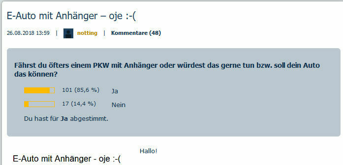

Hallo!
[bild=1]
EDIT: Gibt einen neuen Blog-Artikel dazu: https://www.motor-talk.de/.../...wischen-ganz-ordentlich-t7351379.html
Vor deutlich über einem Jahr, Ende August 2018, habe ich einen Artikel zum Thema E-Autos und Anhänger geschrieben. Neben dem Tesla Model X gab's damals im Wesentlichen nur inoffizielle Lösungen. Und das obwohl meine nicht präsentative Umfrage hier ergeben hat, das 85,6% der Leser des vorherigen Artikels gerne einen Anhänger mit dem PKW ziehen möchten bzw. es tun (Stand heute, ist aber wohl schon länger nicht mehr abgestimmt worden).
