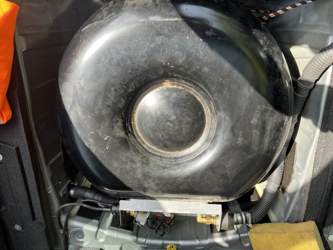

Was heißt die Anlage schaltet nicht mehr auf Gas um? Hörst Du das klicken der Magnetventile? Ist das Bedienteil aktiv oder komplett aus?
Rückbau ist rel. einfach, Tank raus, Verdampfer raus, die Steuerteile sind vorn rechts (Beifahrerseitig) neben dem Scheinwerfer. Den elektr. Leitungen folgen, die Leitungsunterbrechungen der Benzininjektoren finden und wieder zusammenlöten. Unbedingt darauf achten, daß wirklich die richtigen Leitungen zusammenkommen, sonst läuft der Wagen bescheiden und die MKL kommt.
Alternativ mit dem Tüv klären ob der Ausbau der Gaskomponenten ausreicht zum austragen.

Ja, das scheint bei den Vierlochtanks Standard zu sein. Klackt die Anlage beim einschalten? Wenn Du während der Fahrt aufs Bedienteil drückst, was passiert dann?
Mon Aug 19 19:04:47 CEST 2024    |    andyrx
Kein Geräusch des umschaltend …..nur die LED beginnen zu blinken 😉
