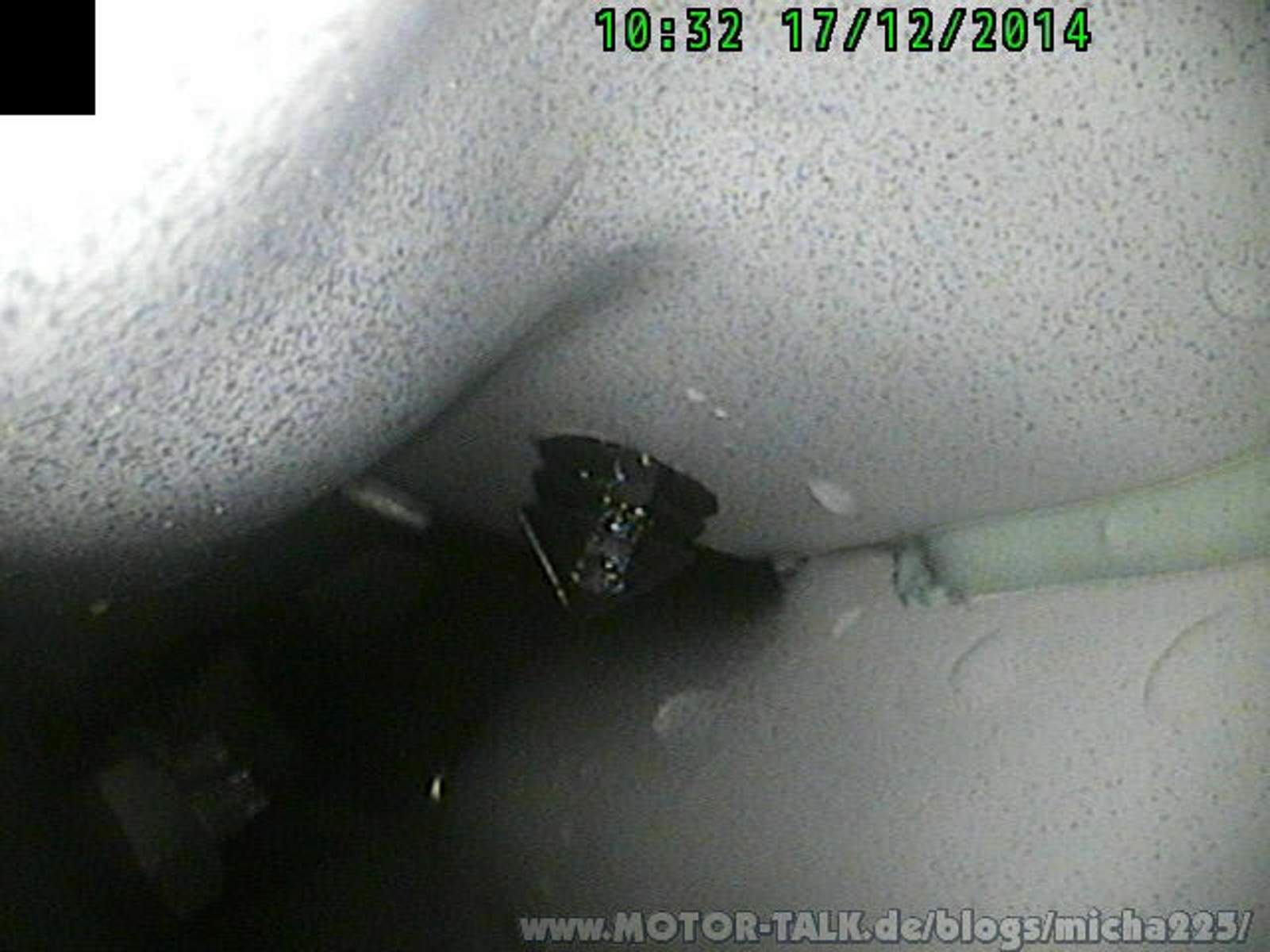

6. Wassereintritt Heckklappe
Un den Schaden darzustellen, habe ich einige Bilder angeheftet (Bild 4-6).
Dort habe ich Innenaufnahmen aus der Heckklappe und den Stausee dargestellt.
An einer Dichtung des Dachspoilers gab es einen kleinen Schaden.
Dadurch lief das Wasser in die Heckklappe und staute sich dort auf.
Weiter war die Abdichtung des Kabels für die 3.Bremsleuchte nicht korrekt instaliert.
Als Abhilfe wurden alle Dichtungen ersetzt, zusätzlich wurde ein Dichtmaterial mit angebracht.
Die Ablaufstopfen wurden in der Produktion wohl auch geändert, so dass diese Wasser nach außen lassen wenn sich dort welches ansammelt.
Hier wurde bei mir ebenfalls die neue Version verbaut.
UPDATE:
Das Wasser kam immernoch in die Heckklappe.
Nun gibt es wohl eine TPI dazu und beide Rückleuchten werden ersetzt.
Ich werde berichten😉
So die Rückleuchten sind neu gekommen (auch aufgrund einer anderen TPI, da die Rückleuchten an der oberen Vorderkante auf dem Lack anlagen), aber dies war nicht die Ursache.
Im Endeffekt wurde nun die Dichtung des Scheibenwischergestänges durch die Scheibe als Übeltäter ausgemacht.
Da ich seit der erste Reparatur keinen Radioempfang bei aktivierter Heckscheibenheizung hatte und ich dies entsprechend monierte, stellte man eine Beschädigung der Heizdrähte und der Antenne fest.
Aus diesem Grund gibts auch noch eine neue Heckscheibe.
Meine Vermutung ist ein nicht ganz vorsichtiger Ausbau bei der ersten Abdichtungsaktion.
Ich werde berichten wie die Sache ausgeht...
