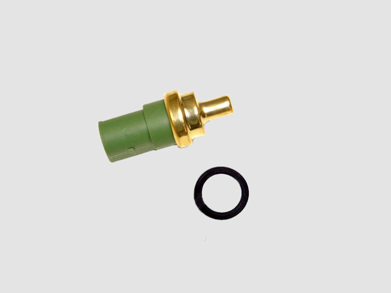

  • Der Geber für Kühlmitteltemperatur (G2/G62) dient zur Erfassung der Kühlmitteltemperatur am Kühlmittelaustritt des Motors. Dort hat das Kühlmittel die höchste Temperatur.
  • Der Geber ist in das Thermostatgehäuse gesteckt und mit einer Halteklammer gesichert. Als Abdichtung dient ein O-Ring, der unter dem Geber im Thermostatgehäuse steckt.
  • Einbauort: Motor vorne links am Thermostatgehäuse

  • Die Halteklammer hat die Form eines Hufeisens und sichert den Geber, sie muss nach oben herausgezogen werden. Der Geber bleibt in seiner Bohrung stecken.
  • Neuen O-Ring auf den (neuen) Geber stecken, mit Kühlmittel bestreichen und bereit legen.
  • Alten Geber herausziehen und den O-Ring darunter mit dem Finger herausziehen, falls er nicht zusammen mit dem Geber herauskommt.

  • Geber mit neuem O-Ring in die Bohrung stecken.
  • Halteklammer wieder in die beiden Schlitze des Thermostatgehäuses stecken und herunterschieben, bis sie fühlbar einrastet, nicht ganz herunterwürgen. Die Angelegenheit ist wegen der Platzverhältnisse etwas fummelig.
