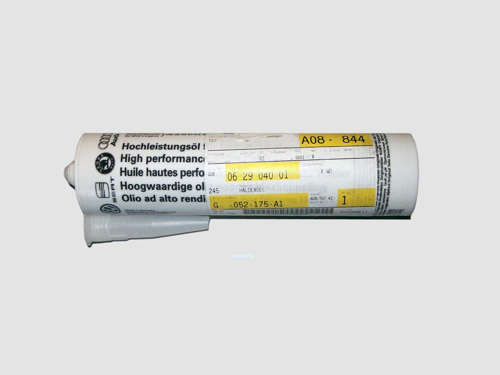

Öl: Spezifikation
Nur das passende Haldex-Öl vom Audi-Händler verwenden.
Andere Öle können Schäden oder Funktionsstörungen an Haldex-Kupplung verursachen.
Öl: Gesamtfüllmenge [l]
0,45
Öl: Wechselmenge [l]
0,25
Das Öl wird in einer Kartusche geliefert, die etwas mehr Öl enthält als für den Ölwechsel benötigt wird.

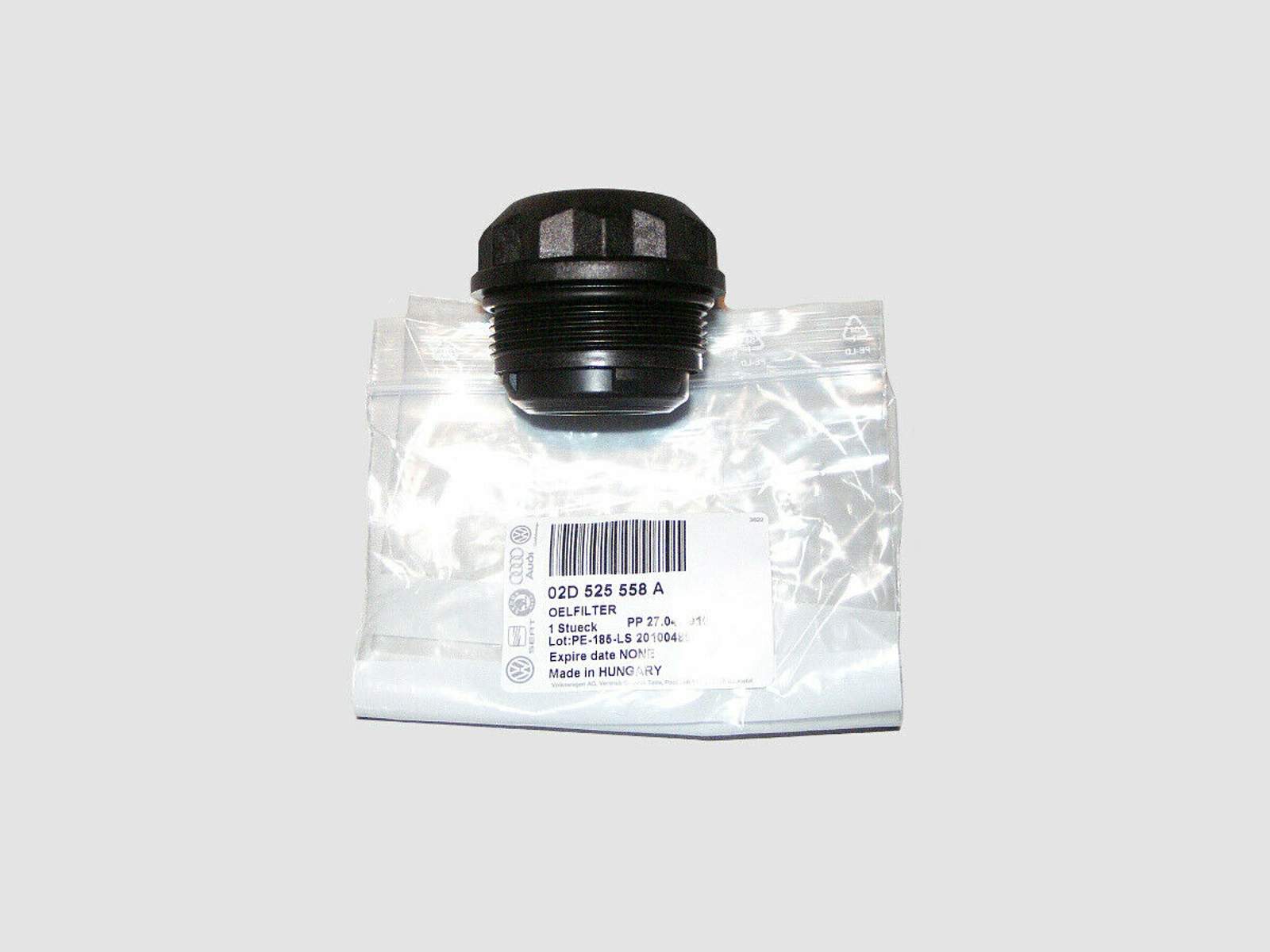

Ölfilter: Spezifikation
Ölfilter vom Audi-Händler oder aus dem Zubehörhandel verwenden.
Einwegfilter

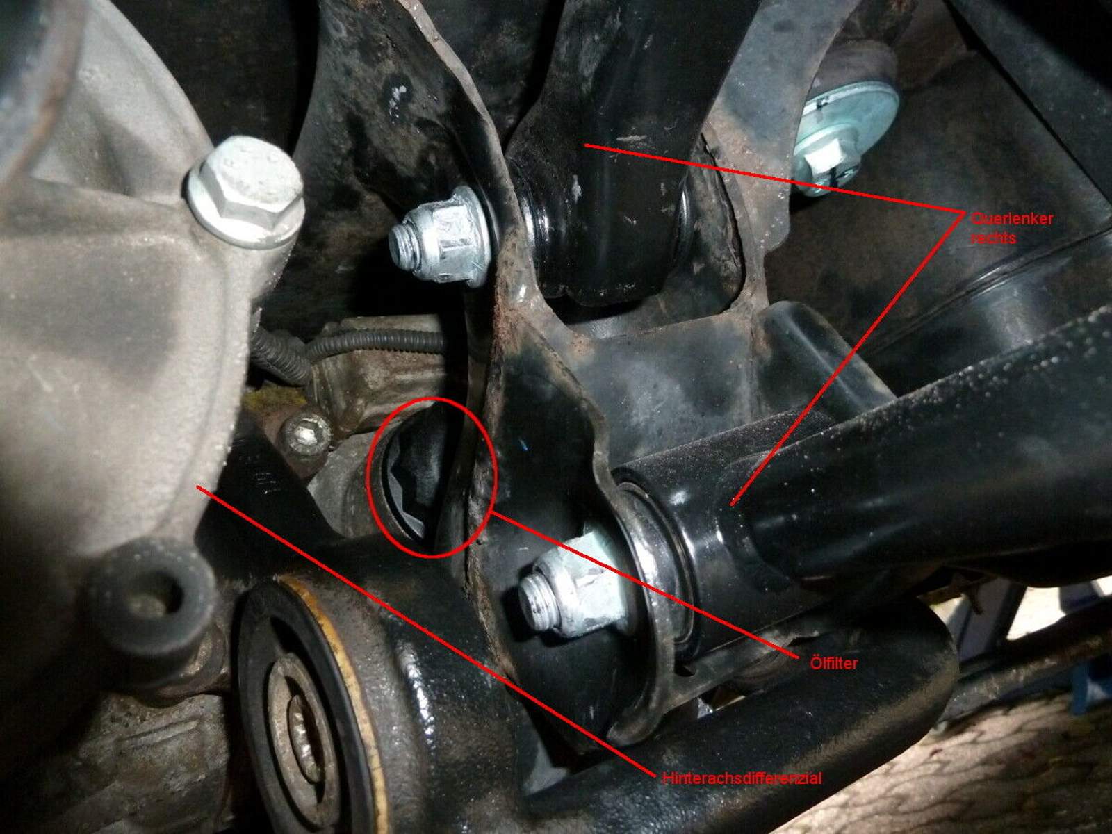

Ölfilter: Einbauort
Haldex-Kupplung, rechts

Einbauort: Unterboden, Hinterachse zwischen Kardanwelle und Hinterachsdifferenzial.

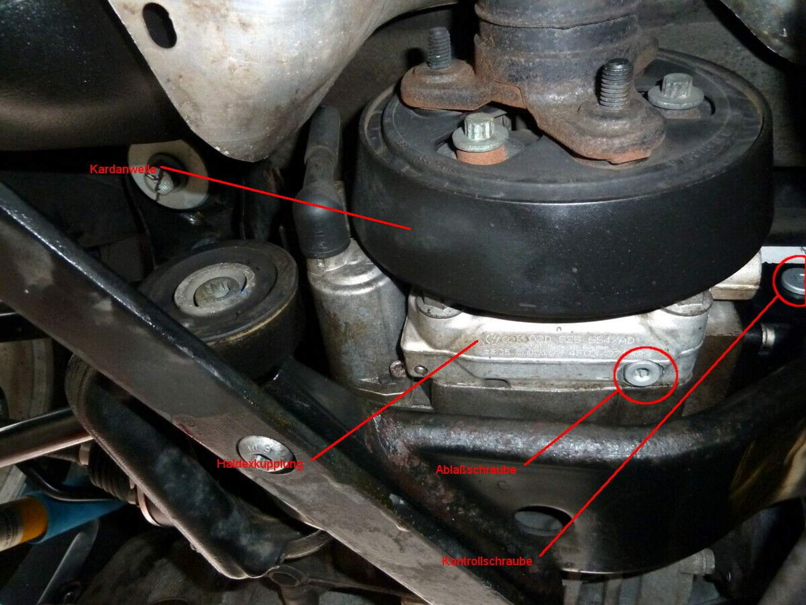

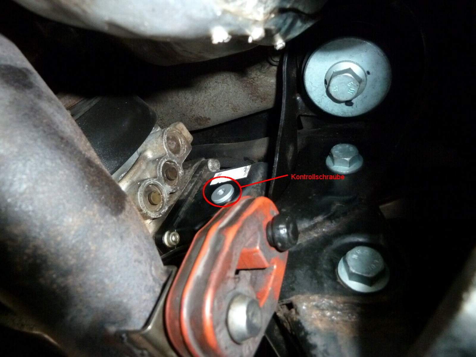

Ölstand prüfen:
  • Motor kurz laufen lassen, damit die Vorladepumpe das System mit Öl füllt
  • Öltemperatur prüfen, sie muss zwischen 20°C und 40°C betragen. Mit einem Diagnosetool im "Steuergerät Allradantrieb" im Meßwertblock 002 die Öltemperatur auslesen.
  • Fahrzeug muss waargerecht stehen.
  • Zündung ausschalten, Schlüssel abziehen.
  • Bereich um die Kontrollschraube reinigen (nach vorne zeigend auf der linken Seite der Haldex-Kupplung).
  • Kontrollschraube herausschrauben.
  • Ölstand prüfen. Der Ölstand muss bis zur Unterkante der Gehäusebohrung reichen.

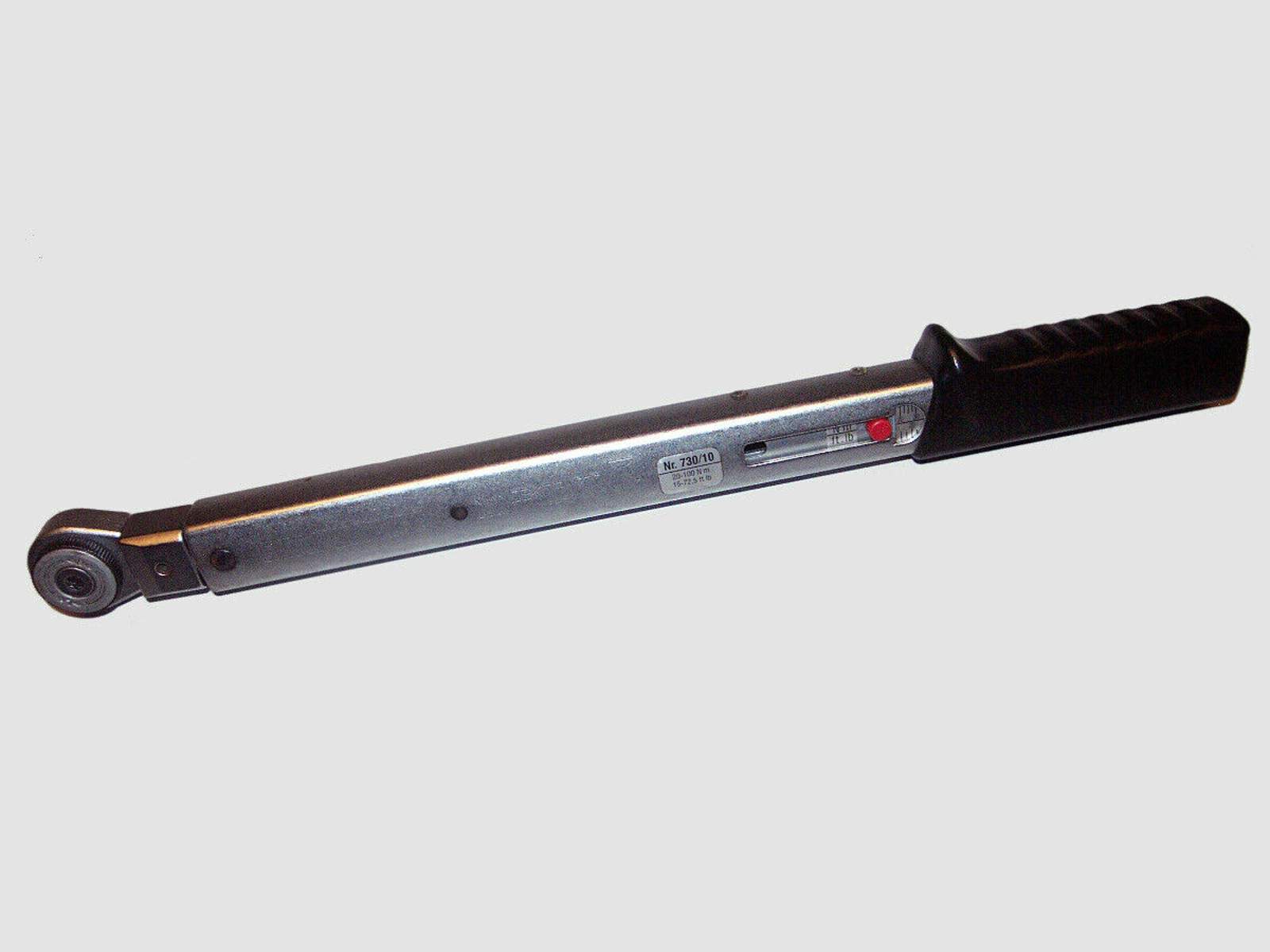

  • Kontrollschraube mit neuer Dichtung einschrauben (30 Nm). Gewinde und Dichtung vorher mit Haldex-Öl bestreichen.
Spezialwerkzeug:
  • Drehmomentschlüssel
  • Diagnosetool

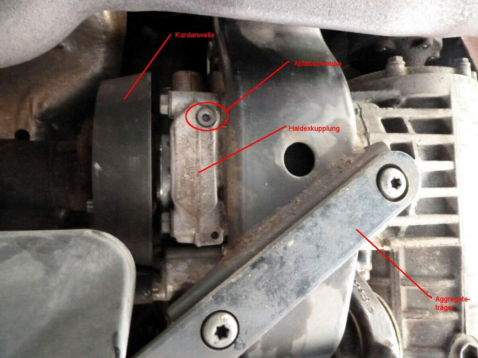

Öl wechseln:
  • Fahrzeug muss waagerecht stehen.
  • Bereich um die Ablaßschraube reinigen (auf der Unterseite des Kupplungsgehäuses).
  • Ablaßschraube herausschrauben, Öl ablassen.
  • Öl Sichtprüfen, abgelassenes Öl nicht wieder verwenden.

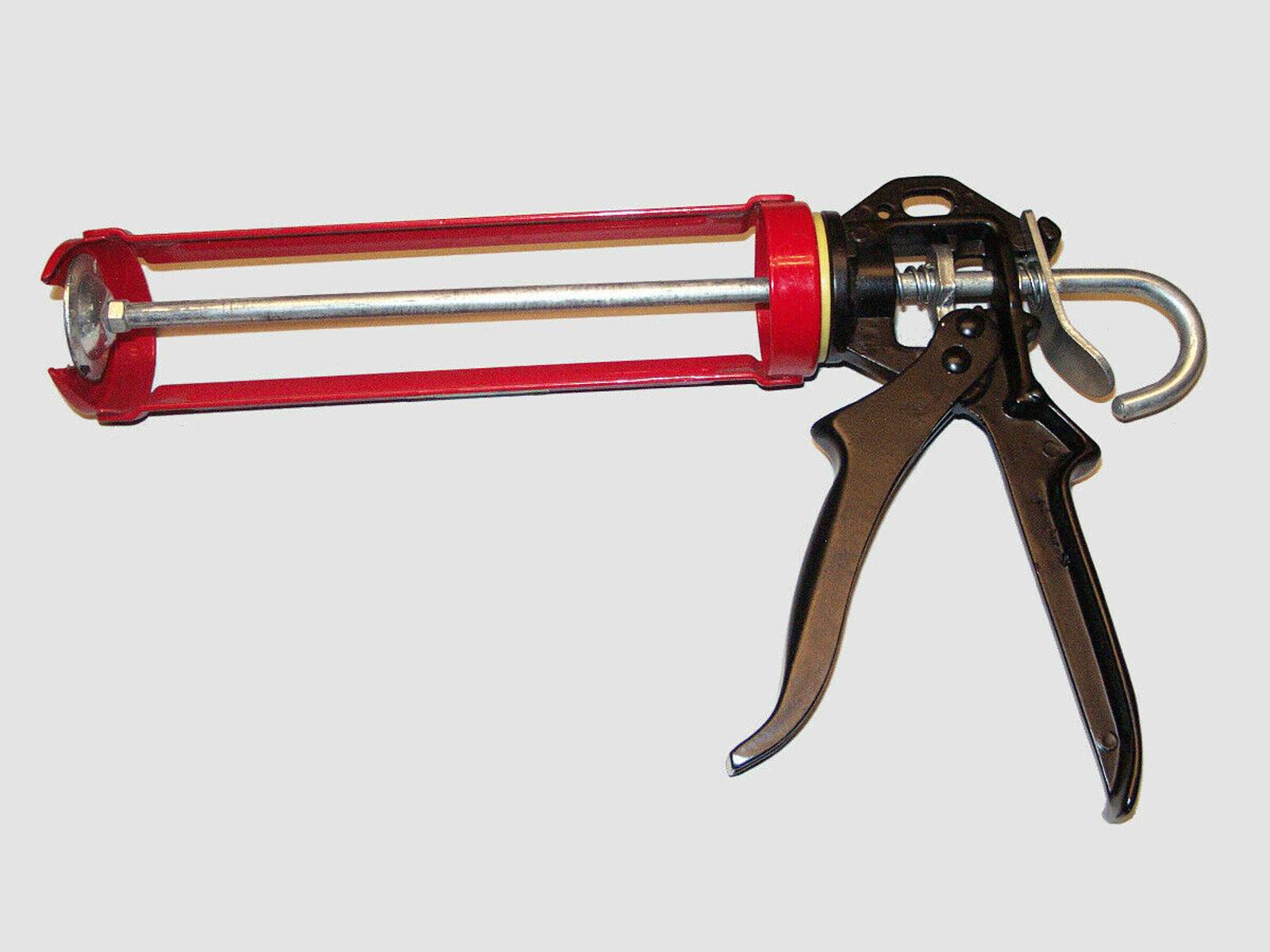

  • Öl durch die Ablaßbohrung mit der Kartuschenpresse einfüllen und Ablaßschraube mit neuer Dichtung schnell einschrauben (15 Nm).
  • Falls man mit der Kartuschenpresse nicht an die Ablaßbohrung herankommt, weil man das Fahrzeug nur aufgebockt hat, kann man mit einem Stück Schlauch mit 10 mm Außendurchmesser die Kartuschenspitze "verlängern" und das Schlauchende in die Ablaßbohrung stecken.
  • Man kann auch das Öl mit einer Pumpflasche durch die Öffnung der Kontrollschraube auffüllen.
  • Ölstand prüfen.
Spezialwerkzeug:
  • Kartuschenpresse
Ölfilter wechseln:
  • Ölfilterwechsel nur zusammen mit einem Ölwechsel durchführen.
  • Bereich um den Ölfilter reinigen.
  • Öl ablassen.

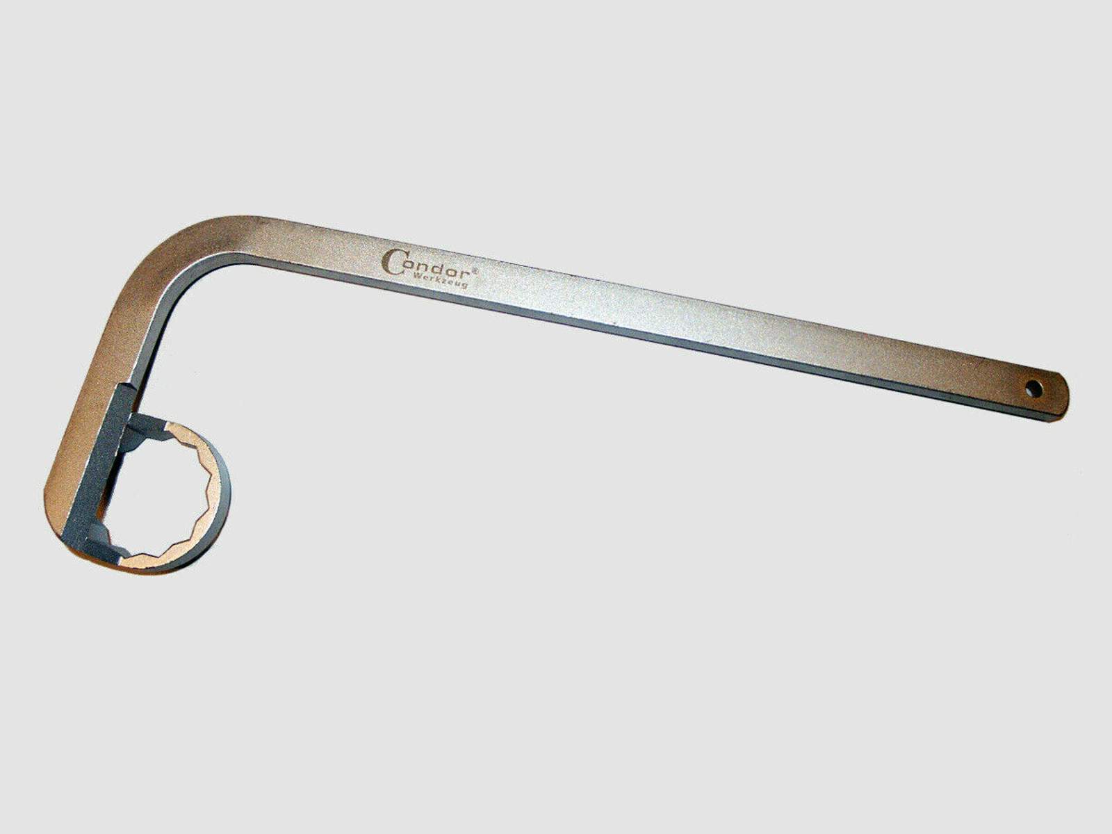

  • Ölfilter mit Spezialschlüssel herausschrauben. Es empfliehlt sich, vorher die diagonale Strebe zum Aggreagteträger zu lösen, damit man mehr Platz für den Schlüssel hat.
  • Neuen Ölfilter einschrauben (35 Nm). Dichtung und Gewinde vorher mit Haldex-Öl bestreichen.
  • Öl einfüllen.
  • Ölstand prüfen.
Spezialwerkzeug:
  • Spezialschlüssel für Haldex-Ölfilter

Öl durch die Ablaßbohrung mit der Kartuschenpresse einfüllen ?
wozu ist enn die Kontrollschraube ?
danke sehr für alles infos..
arniston
Sun Sep 02 00:28:16 CEST 2012    |    manni9999
das Öl wird durch die Ablaßschraube mit einer Kartusche eingepresst.
Den Ölstand kontrolliert man an der Kontrollschraube, weil die Kartusche mehr Öl enthält, als die Kuppllung zum Auffüllen benötigt.
Warum man nicht durch die Kontrollschraube befüllt, keine Ahnung.
Jedenfall sist sie schlecht zugänglich mit einer Kartusche. 😁
