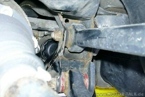

Also ich hab mich ja schon viel mit dem TT jetzt beschäftigt und bin auch Schraubertechnisch absolut fit nur mit der Haldex hab ich mich mal absolut noch 0 auseinander gesetzt und weiss da auch nicht viel drüber :confused: ....also fast nix..... Meine Frage nun , da es jetzt an der Zeit ist , ist der wechsel von Öl und Filter kompliziert ? Kann man es durchaus selber oder lieber ab zum :) ? Brauch ich Spezialwerkzeug und wird das Öl Reingepumpt oder was ? Also eigentlich bräuchte ich ( wenn man es denn selber durchaus machen kann ) nen kurzen Crashkurs :) Wäre echt nett so ne kurze Anleitung......

man braucht normal einen Spezialschlüssel für den Filter. siehe Bild
Dann muss man das Öl warm fahren es sollte ca. 20° - 40° haben das kontrolliert man im MWB 002.
Dann die richtige Schraube aufdrehen und ÖL ablassen. Das ist WICHTIG es hat schon einen Menge Differenzialschäden gegeben, weil das falsche Öl abgelassen wurde.
Das neue Öl wird in einer Kartusche geliefert, das pumpt man durch die Ablassöffung rein und dann schnell Schraube rein.
TT-Eifel
Drehmomentschlüssel
Kartuschenpresse
Spezialschlüssel für Haldex-Ölfilter

es wird nichts anderes übrig bleiben als unter das Auto zu legen.
Der Filter ist so versteckt, dass man kaum ein Bild davon machen kann.
TT-Eifel
Haldex
Haldex-filter
Themenstarteram 29. April 2009 um 21:18
Super vielen dank dann werd ich das mal angehn . Nur noch eine Verständniss Frage . Das Öl drücke ich in die gleiche Öffnung durch das ich das Öl auch abgelassen habe . Da stellt sich mir die Frage , da die Öffnung ja nach unten zeigt , läuft das Öl dann nicht sofort wieder heraus wenn ich es hineindrücke mit der Kartusche, sodas ich garkeine Chance habe die Schraube wieder schnell anzusetzen ? Und die zweite und letzte Frage :) Was kostet beim :) das Öl + Filter oder bekomme ich das auch woanders ausser bei Audi ?

Ja das Haldex-ÖL wird durch die Öffnung wieder eingefüllt durch die es raus kam...
War früher bei Audi beruflich tätig, und musste auch Abteilungen wie die Werkstatt und das Ersatzteillager durchlaufen;) Es erwies sich ein umgedrehter Hammer als sinnvoll:) ÖL ablassen, Kartusche in Öffnung stecken und mit dem Hammerstiel das ÖL hineindrücken funktionierte einwandfrei!!! Und danach schnell wieder die Schraube schließen;) NM Angabe weiß mich nicht mehr genau da müsstest du mal die Profi´s fragen, aber ich glaube so um die 30NM. Beim Filterwechsel kann ich dir leider nicht weiterhelfen, in den genuß dies zu machen, bin ich leider nie gekommen;)

einen Schlüssel bekommt man z.B. hier
www.esska.de/esska_de_s/oelfilterschluessel-fuer-haldex-kupplung.html
Die Ablaßschraube wird mit 15 Nm und neuem Dichtring angezogen.
Die Ölstandsschraube mit 30 Nm.
Der Ausbau des Filters ist beim 3.2er fummelig, da man wegen zusätzlicher Teile am Achsträger nur schlecht an den Filter herankommt.
