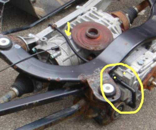

1. Kann mir einer erklären, wie ich an das Haldex-Steuergerät komme, also wo es genau sitzt?

Die Steuerleitung ist tatsächlich oberhalb des diffenzials zu finden. Wie schon gesagt. nur zwei SChrauben..aber da fehlt einem normalerweise ein "zweites gelenk" in der Hand 🙂 . Hilfreich ist hier eine "MINIRatsche mit Biteinsatz" damit kommt man einigermaßen mit hin.
Der Kreis markiert das Steuergerät. Das röhrchen was man im Kreis sieht ist übrigens NICHT die Leitung zu Steuergerät. Die Endet oberhalb des Steuergerätes...

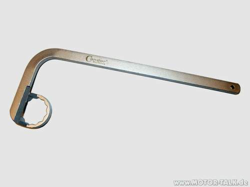

Wenn du das Steuergerät ausbauen willst, so solltest du das Öl der Haldexkupplung mit wechseln (da läuft beim Abbau des SG eh eine kleine Menge raus). Neben dem Wechsel des Öls solltest du dann auch den Filter der Haldexkupplung wechseln. Hierzu brauchst du auch einen speziellen Schlüssel (Siehe Bild) und das entsprechende Haldex Öl.

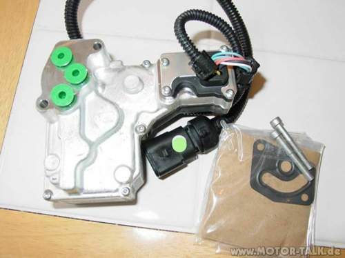

1. Im Netz stand, beim Wiedereinbau des Steuergerätes sollte ich eine neue Dichtung benutzen...Mich wundert, dass bei mir keine verbaut war und ich finde im Netz auch keine zu kaufen.
2. Das Öl soll ja bei 20-40 Grad gewechselt werden, vermutlich damit es besser abfließt. Ich muss dafür ja den Wagen erstmal warmfahren...Geht das denn in Ordnung, das Steuergerät zu verbauen, warmfahren und erst anschließend das Öl zu wechseln?
Zu 1....Schaue lieber nicht das Bild im Anhang an. Da kriegst du tränen in die Augen! Allerdings habe ich mir gedacht, dass der Wechsel des Steuergerätes soooo ein Aufwand war. Da habe ich keine Lust wegen einer alten Dichtung diesen Mist wieder rauszuschrauben. Es gibt aber verschiedene Versionen. Soweit mir bekannt, gibt es auch eine Version Steuergerät mit Flachdichtung. (Bei mir waren auch zwei Nuten für die Dichtringe..Bei den Steuergeräten mit Dichtring, ist keine Nut zu sehen)
Zu 2. .... Ich meine, bei meinem Wechsel war es warm genug...Ich würde ohne / mit wenig Öl nicht fahren sondern eher etwas länger warten und mit dem Fön nachhelfen...
Steuergerät
Preis dichtung
mache halt mal ein Bild von deinem Steuergerät (also nur dichtungsseite)
Es gibt ja verschiedene Haldex STG und somit auch verschiedene Dichtungen.
Es kann auch so ein STG mit Dichtung wie auf dem Bild verbaut sein.

Guten Morgen :-). Die Dichtungsseite meines Steuergeräts sieht mit deinem identisch aus @B@rnd. Kann ich das mithilfe meiner Teilenummer eingrenzen? Es ist das 02D 900 554 B.
