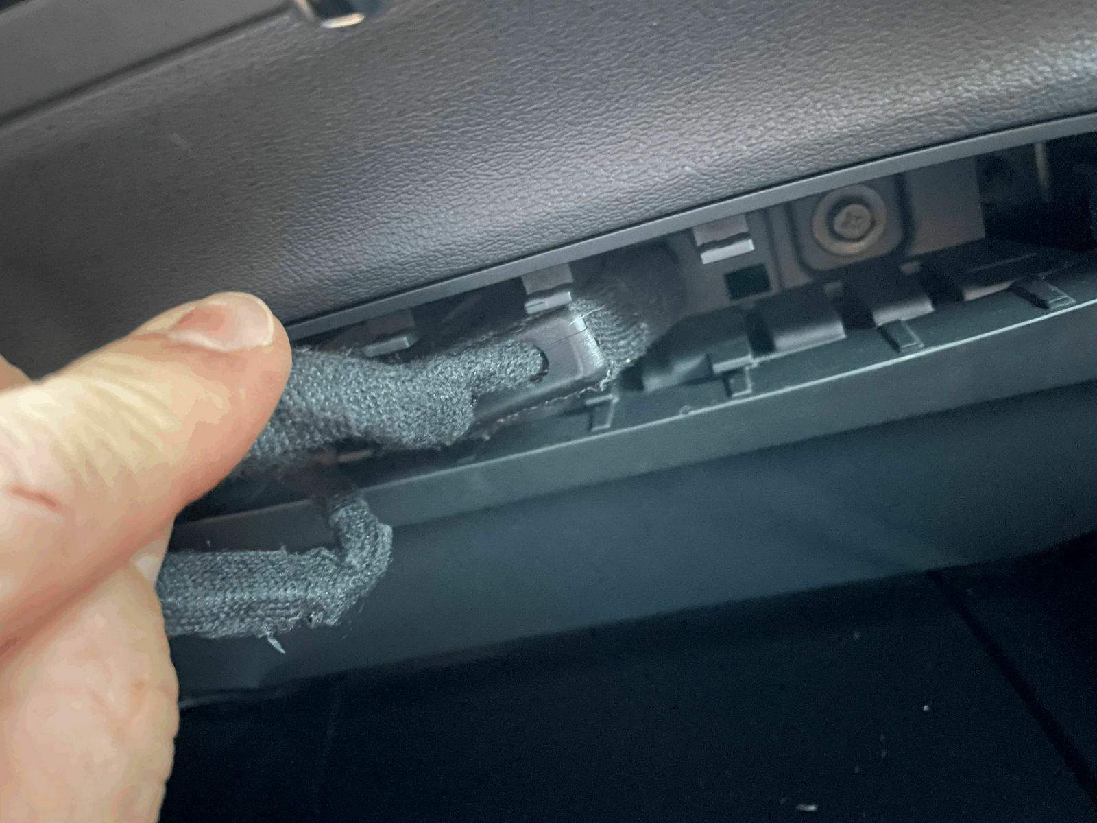

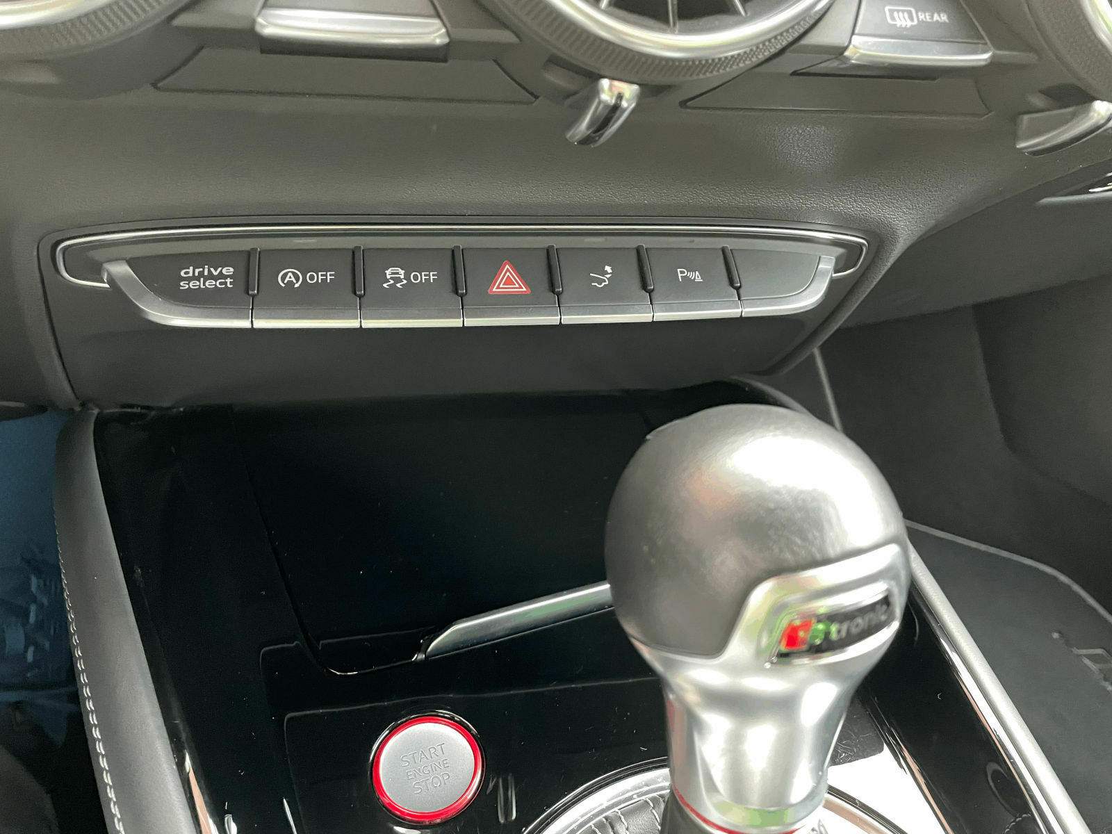

Als erstes den Schaltknauf aus der P Position nach hinten verstellen.(Bild 1)

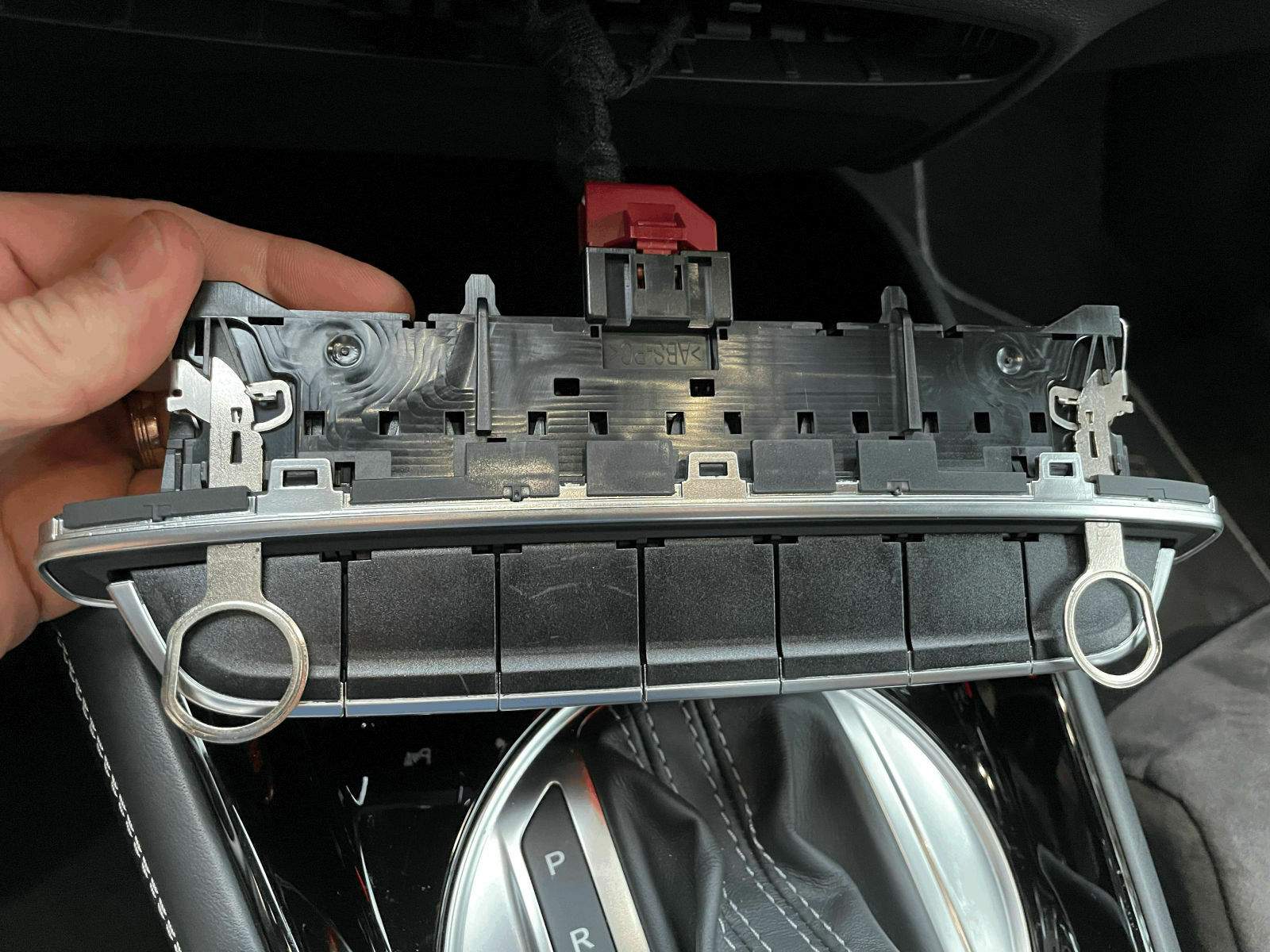

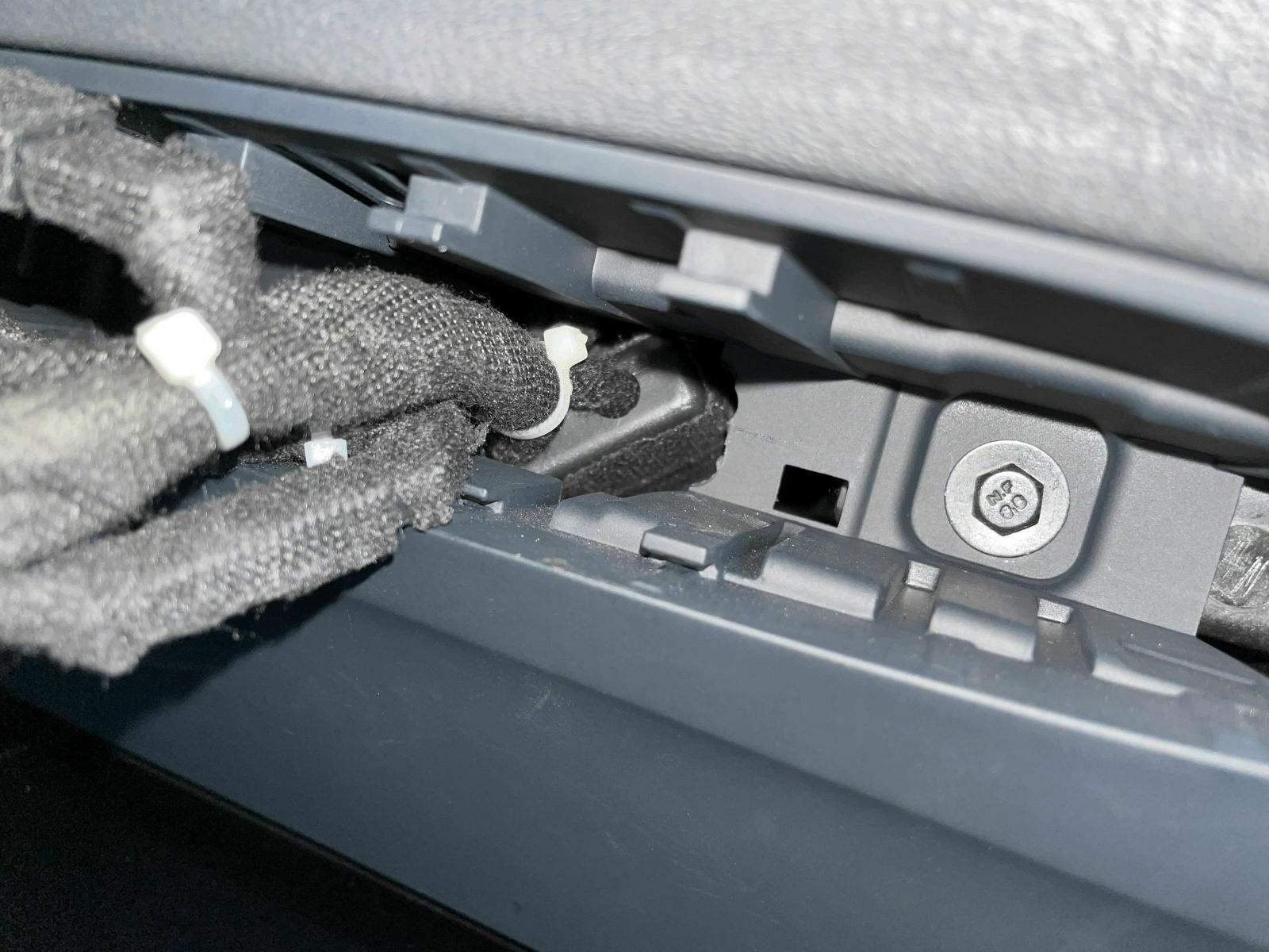

Unterhalb der Schalterleiste sind die Schlitze für die Radioklemmen (Bild 2).

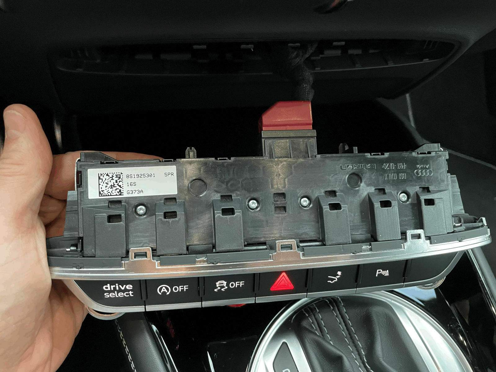

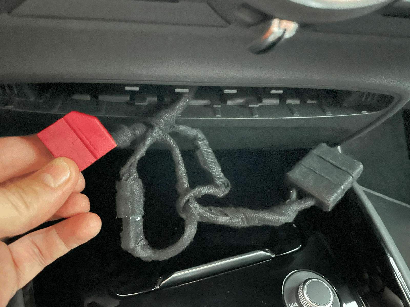

In diese Schlitze werden die Radioklemmen (Bild 3) eingeführt.

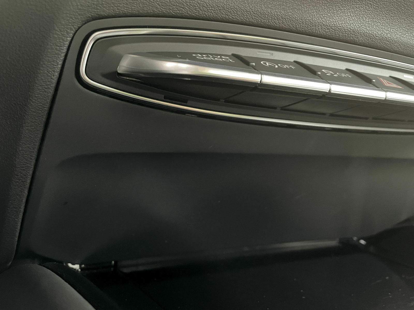

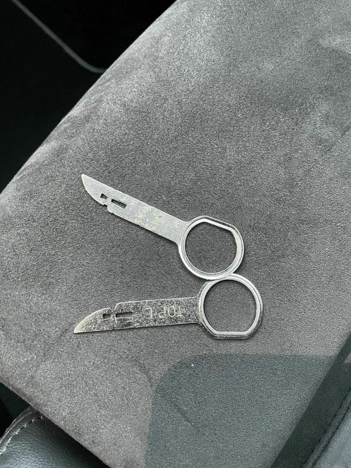

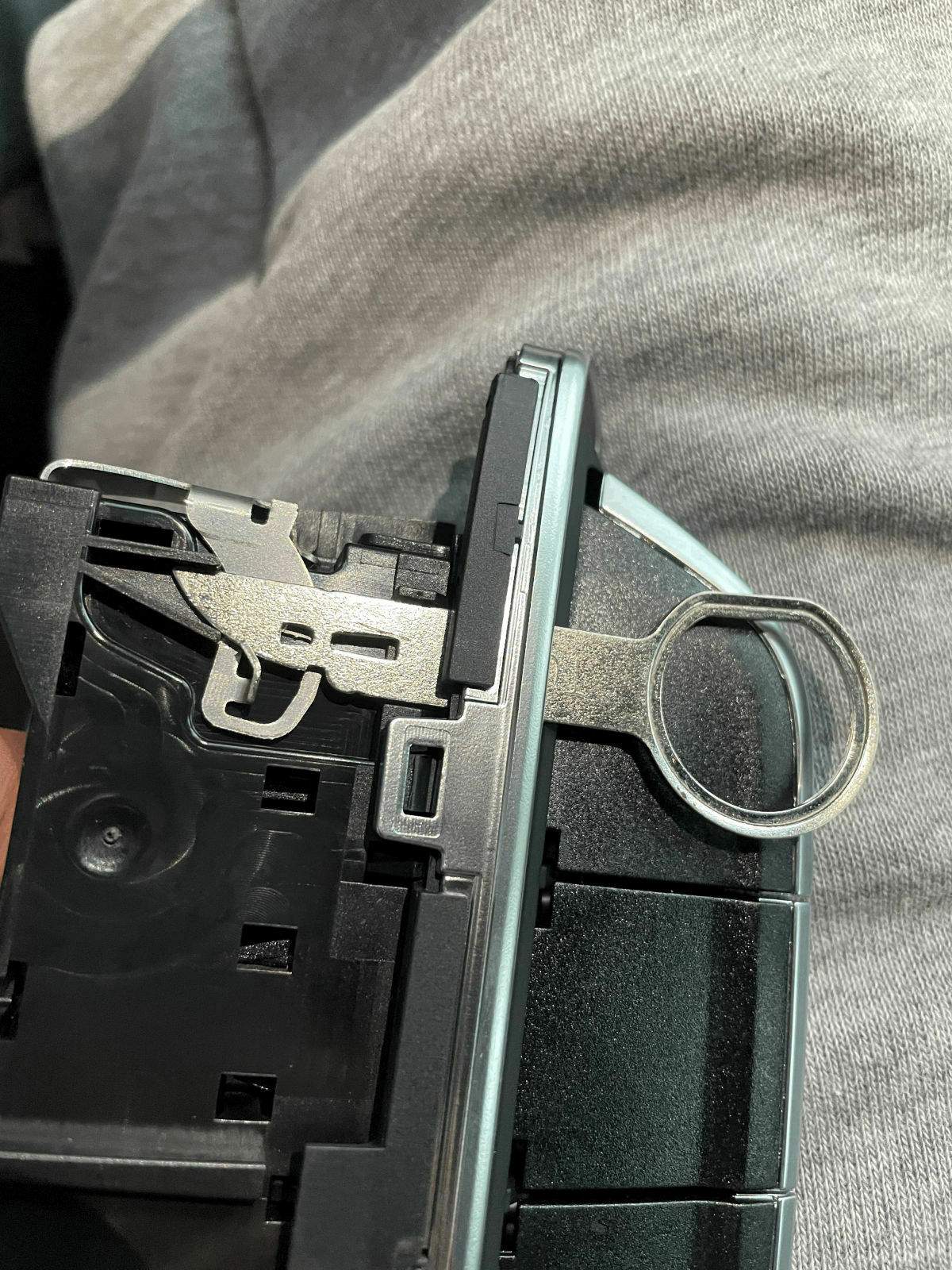

Diese müssen verrasten (Bild 5 und 9) und die Leiste kann nach vorn entnommen werden.(Bild 4)
Der rote Stecker (Bild 6) wird aus der Schalterleiste entfernt und die Leiste kann abgenommen werden.
Nun kann man gemäß der Anleitung das Modul mit am Kabelbaum anschließen.

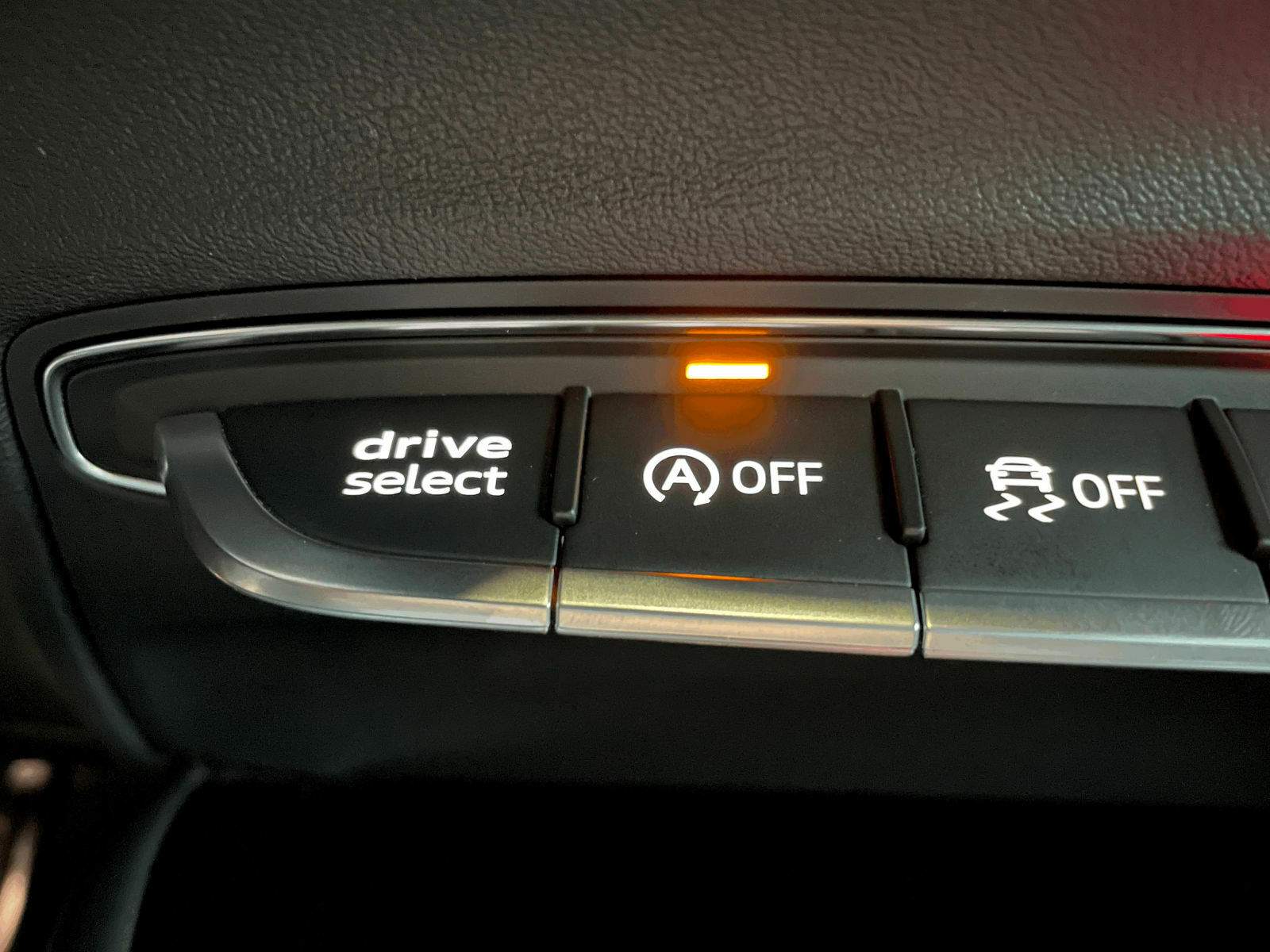

Die Start-/Stoppanlage wird nicht verändert und es sind keine Codierarbeiten notwendig.
Durch den Knopfdruck merkt sich das Modul den letzten Zustand und nach dem Abschalten/Anlassen wird der gespeicherte Zustand wiederhergestellt.
Ich selbst nutze die Memoryfunktion meist auf Autobahnfahrten um ein plötzliches Abschalten auf dem Rastplatz zu verhindern (Lebensdauer Motor/Turbo).
