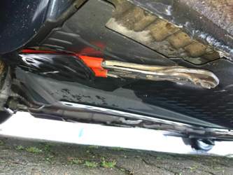

Damit das nicht wieder passiert, habe ich sie jetzt sogar mit gelbem Tape markiert!
Das kann ich jedem auch nur empfehlen!
Wer kennt das nicht...der Wagenheber zerstört die Aufnahmekante am Unterboden oder das Auto war in der Werkstatt und es war nicht richtig aufgebockt.
Und immer ist der Unterbodenschutz ab.

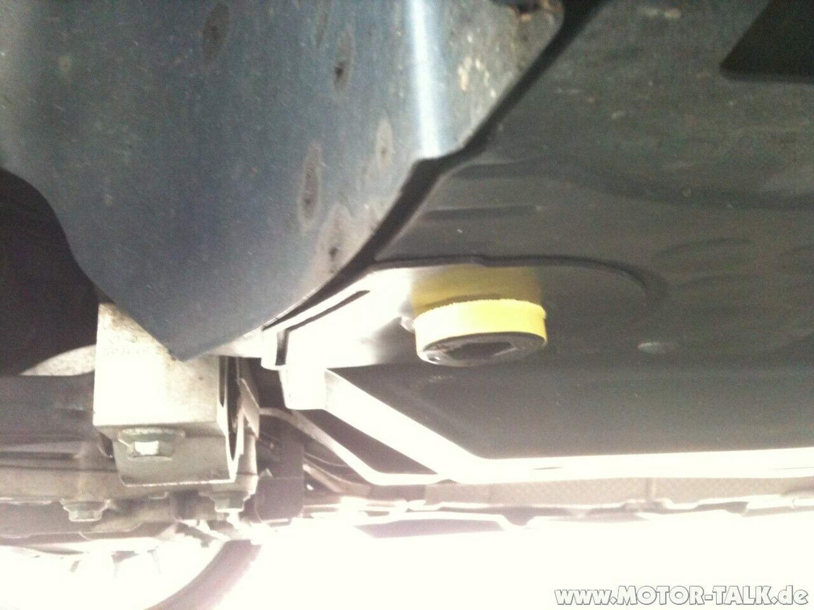

Damit dies nicht an meinem Wagen passiert, habe ich mir die Aufnahmen vom S3 nachgerüstet.
Jetzt kann mit dem Rangierwagenheber und mit der Hebebühne dort aufgebockt werden und der Karosserie passiert nix mehr😉
(siehe Bild 1 und Bild 2)

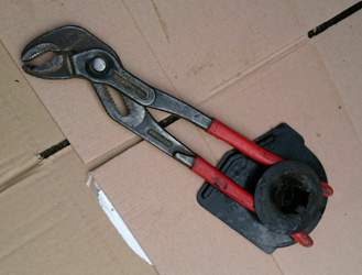

Material
(siehe Bild3)
Aufnahmen vorn(jeweils 1x):
8P0 802 845
8P0 802 846
Aufnahmen hinten(2x):
8P0 802 847
Gummielemente(4x):
8N0 804 583
Wachs:
D 308 SP5 A1

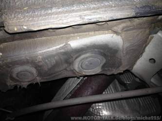

Arbeiten:
Es sind die Blenden aus der Unterbodenverkleidung und hinten die Gummiblenden zu entfernen.
Die sind nur gesteckt und mit etwas Kraft herauszuziehen.
(siehe Bild 4 vorn und Bild 5 hinten)
Dann habe ich die Öffnungen mit dem Wachs eingesprüht sowie das Gummi was dort hinein kommt.

Wed May 01 15:27:35 CEST 2013    |    ChRi17
sers micha,
echt toller Blog klass mach weiter so 😉
ich werde das in den nächsten tagen auch versuchen!
kann man das mit etwas anderem abdichten, wenn ja was würdest du empfehlen??
kannst du mir evt. sagen warum hinten 2 solche gummiblenden sind?:O
Wed May 01 16:44:27 CEST 2013    |    micha225
Also abdichten brauchst du da nichts.
Da ist kein Spritzwasserbereich und die Karosserie ist verzinkt.
Das einzige was gut ist, wenn du den erwähnten Hohlraumwachs wieder aufträgst um den Werkszustand wieder herzustellen.
Hinten die Gummis geben den richtigen Abstand vor, damit der Wagen in Waage auf der Bühne steht😉
LG
Sun May 05 19:37:29 CEST 2013    |    ChRi17
dann hast du hinten die genommen wo näher am hinterrad sind?
Mon May 06 21:53:20 CEST 2013    |    micha225
oh ich schau morgen mal drunter😉
LG
