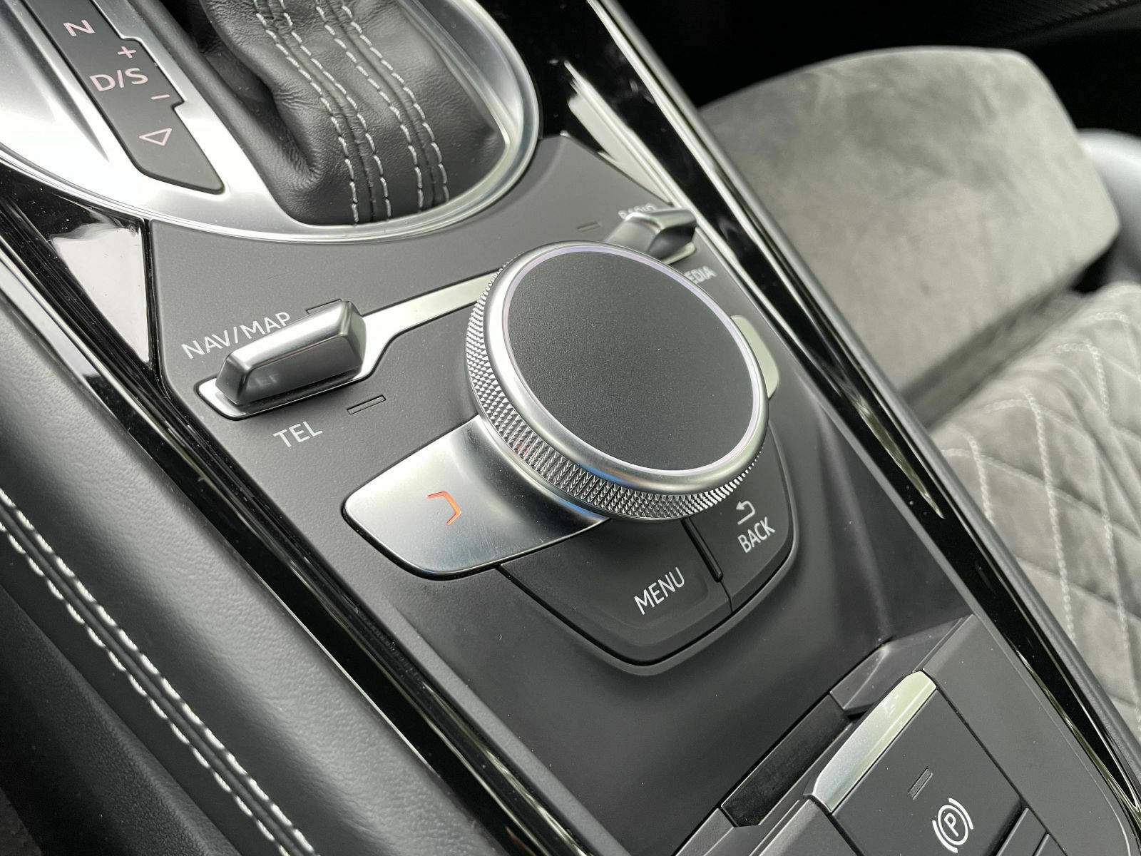

Nun kann man im Menü "Einstellungen" auswählen (Bild 3) und im ersten Menüpunkt die linke Taste neben dem Touchpad (Bild 5) drücken.
Nun kommt man in das Untermenü (Bild 5) wo man den Datenbankstand abfragen (Bild 6) und das Update starten (Bild 7) kann.
