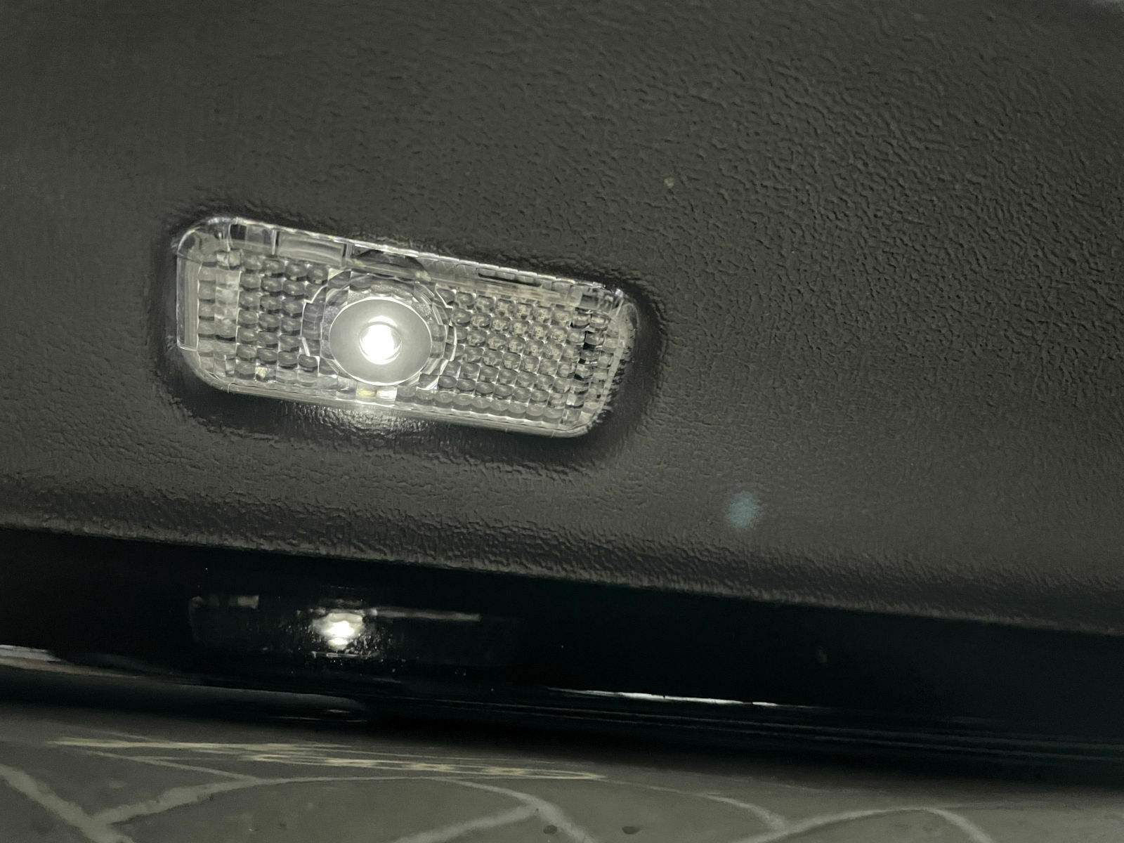

Material:
4G0 052 135 G LED Leuchte mit Quattro-Eidechse
Arbeiten:

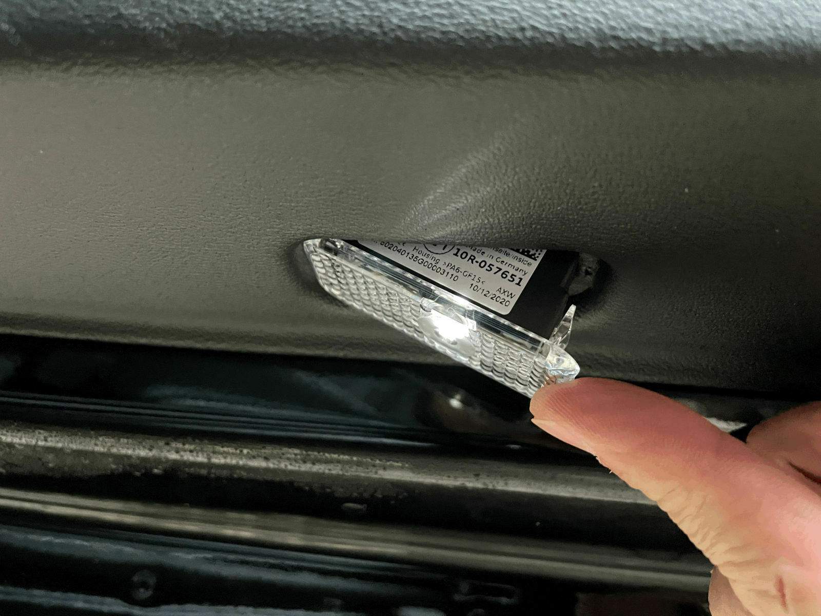

Die Leuchten sind nur gesteckt und können vorsichtig mit einem Schraubendreher entfernt werden.

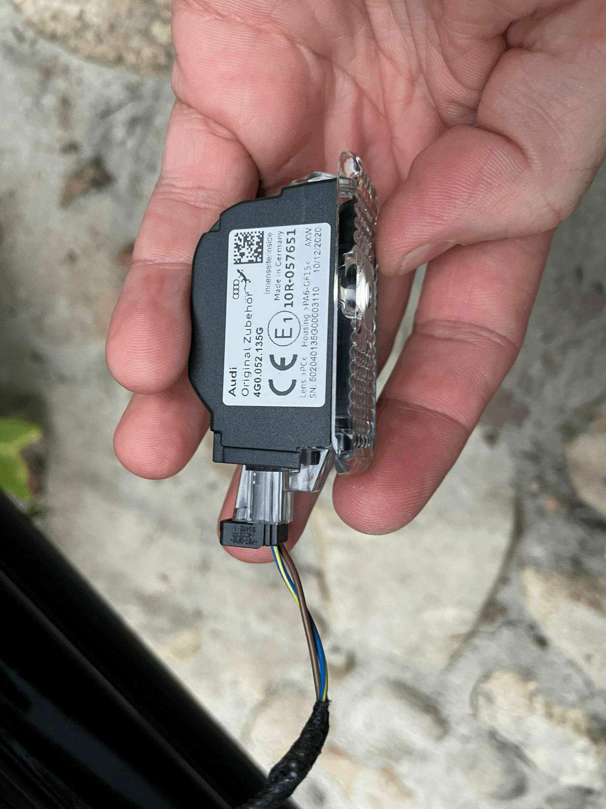

Nachdem die Lampen entnommen sind den Stecker trennen und die Lampen austauschen.
Der Einbau erfolgt in umgekehrter Reihenfolge.
Beim 8S passen die Lampen mit dem kleinen Stecker!
