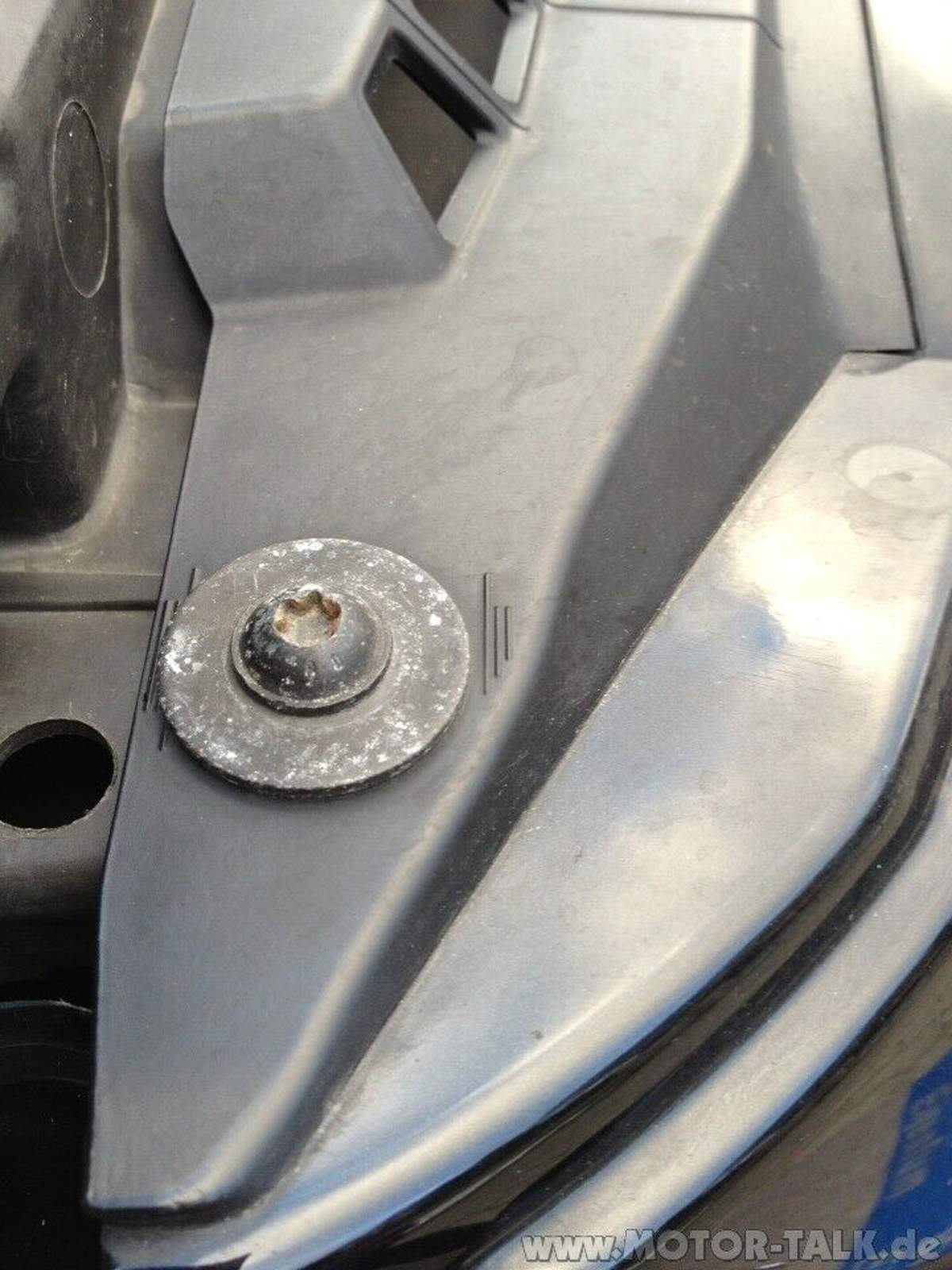

Zum Ausbau:
Als erstes sind die 3 30er Torxschrauben am Grill mittig oben zu lösen (Bild 3).
Nun sind die 25er Torxschrauben im Radkasten (Bild 4) zu lösen und die obere Radhausschale ist leicht vorzuziehen um die letzte Torx sowie den Plastikclips hier zu lösen (Bild 5).
Weiter hinten ist noch eine 10er Kopfschraube zu entfernen (Bild 6...Position des Gewindes auf Bild 10).
Unter der Stoßstange sind nun noch die restlichen 25er Torx zu entfernen und nun kann die Stoßstange aus en seitlichen Haltern nach außen gezogen werden.
Jetzt ist sie frei und kann nach vorn gezogen werden (Bild 10).
Hierbei auf die Scheinwerferreinigungsanlage achten!
Der Scheinwerfer ist mit 3 Schrauben befestigt (Bilder 7,8 und 9) und diese werden gelöst...wieder mit dem 30er Torx.
Beim Einbau werden die Spaltmaße der Aufnahmen in Bild 8 und 9 eingestellt!!!
Nun wird der Stecker (Bild 11) vom Scheinwerfer entfernt und der Scheinwerfer wird nach vorn herausgezogen (Bild 12).
Nun kann das Steuergerät unterhalb des Scheinwerfers demontiert werden (Bilder 13,14,15 und 16).
Dazu sind die 3 25er Torxschrauben zu lösen und das Steuergerät ist einfach abzunehmen.Dabei auf die beiden Elektrostecker achten!
Nun wird noch der Xenonbrenner an den beiden Haltenasen gelöst (Bild 17 und 18) und entnommen.
Jetzt werden entsprechend der Brenner und das Steuergerät an den neuen Scheinwerfer verbaut.
In sinngemäßer Reihenfolge wird nun der neue Scheinwerfer wieder verbaut und die Spaltmaße werden auch wieder sauber eingestellt!!!
Im Anschluss per Diagnose...Steuergerät 55--Grundeinstellung04--Grundeinstellung durchführen...die Scheinwerfer richtig einstellen und speichern.
Das war es schon:)
