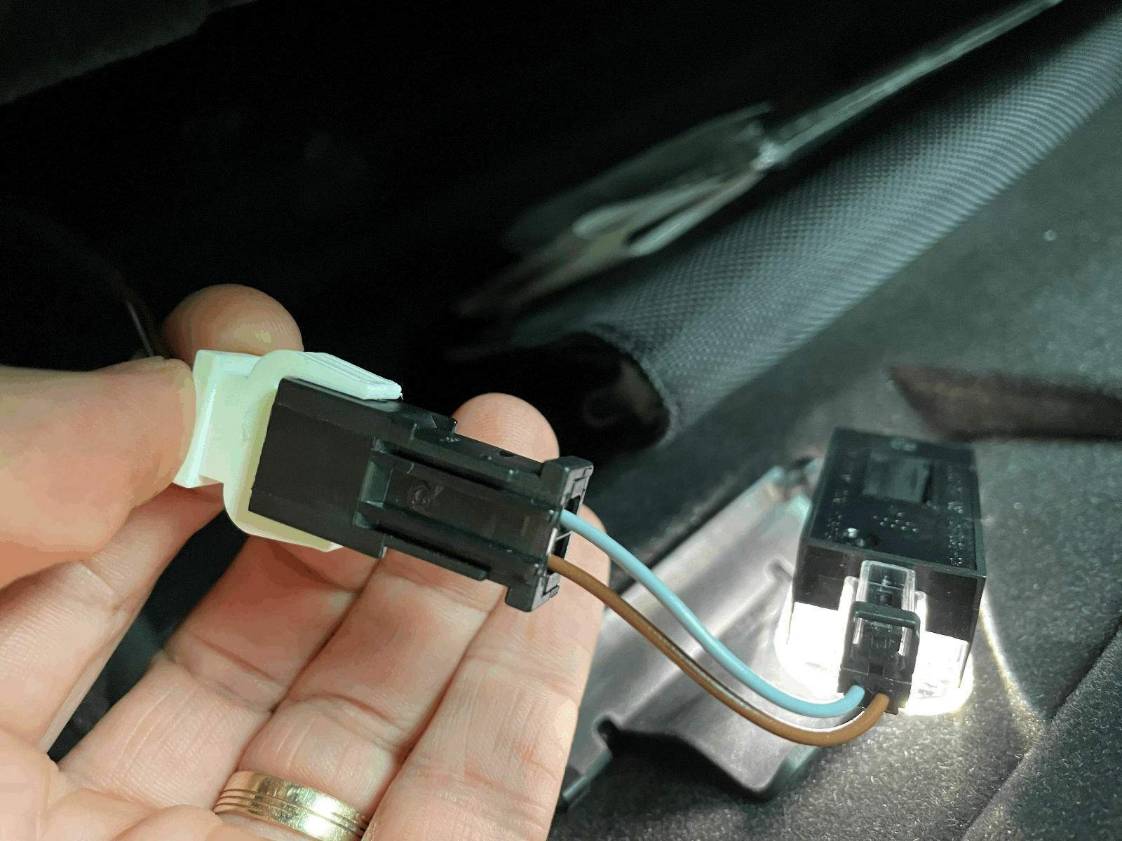

Im Audi TT 8S ist aus einem nicht erklärbaren Grund eine Halogenbeleuchtung verbaut.
Diese störte irgendwie das Gesamtbeleuchtungskonzept und ich habe diese ausgetauscht.
Am Markt gibt es viele Anbieter von Umrüstsets und ich habe mir eins bestehend aus Original-LED-Leuchte und Kabeladapter bestellt.
Dieses konnte plug and play auch verbaut werden.
Material:
Art.Nr.17209 Handschufachbeleuchtungspaket bei der Firma K-Elektronic
Arbeiten:
-Handschuhfach öffnen
-Lampe mit einem Kunststoffkeil oder einem Schlitzschraubendreher aus der Aufnahme vorsichtig hebeln
-Lampe herausnehmen und den Stecker trennen
-Adapterkabel anklemmen
-LED-Leuchte anklemmen und fest im Ausschnitt verbauen
