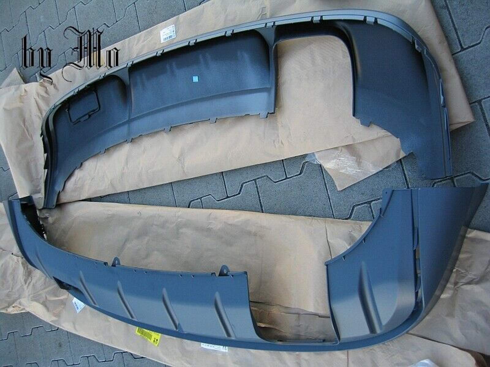

Hier noch ein Paar Infos zum Umbau :
Spoiler
8P4807521 K GRU = 67,20€
Spoiler Platiniumgrau
8P4807434G 1RR = 134,00€
4 Schwarzverchromte und eingerollte Endrohre Ø 76mm, Länge 300mm = 440,- €. Die 4 Endrohre wurden an eine Bastuck Duplexanlage angepasst.
Die rechte Seite des Spoilers wurde ausgeschnitten und für die zwei Endrohre angepasst. Mittels Kunststoffschweißen wurde der Abschlepphakenschacht zugeschweißt, danach geschliffen um im Farbcode 1RR lackiert.
