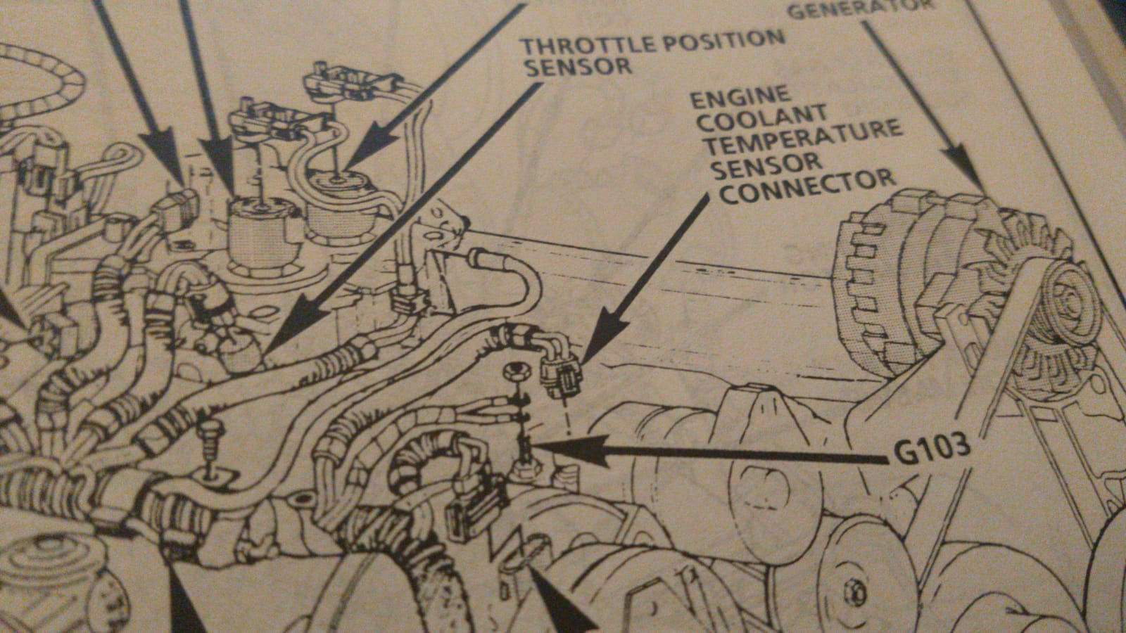

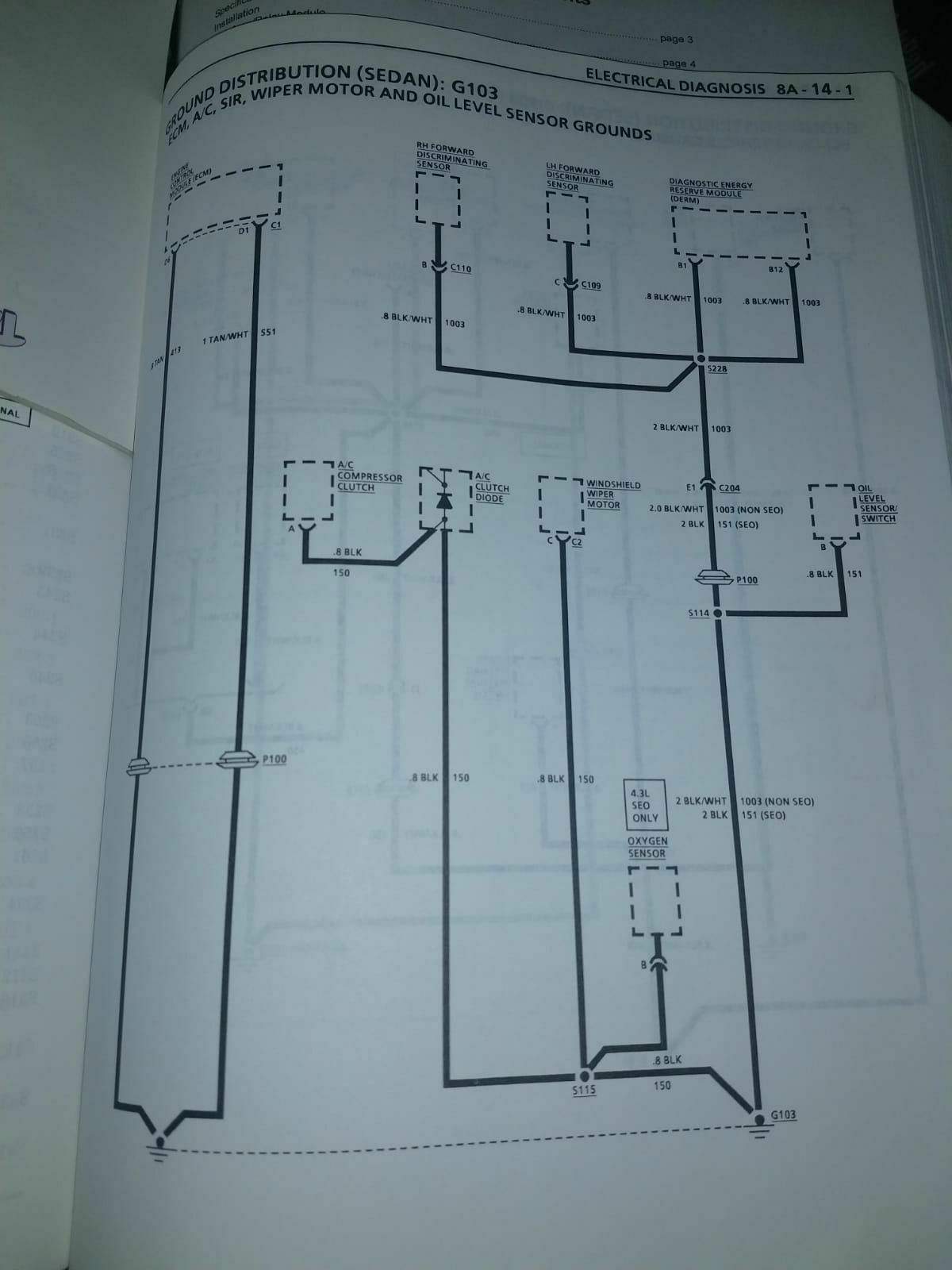

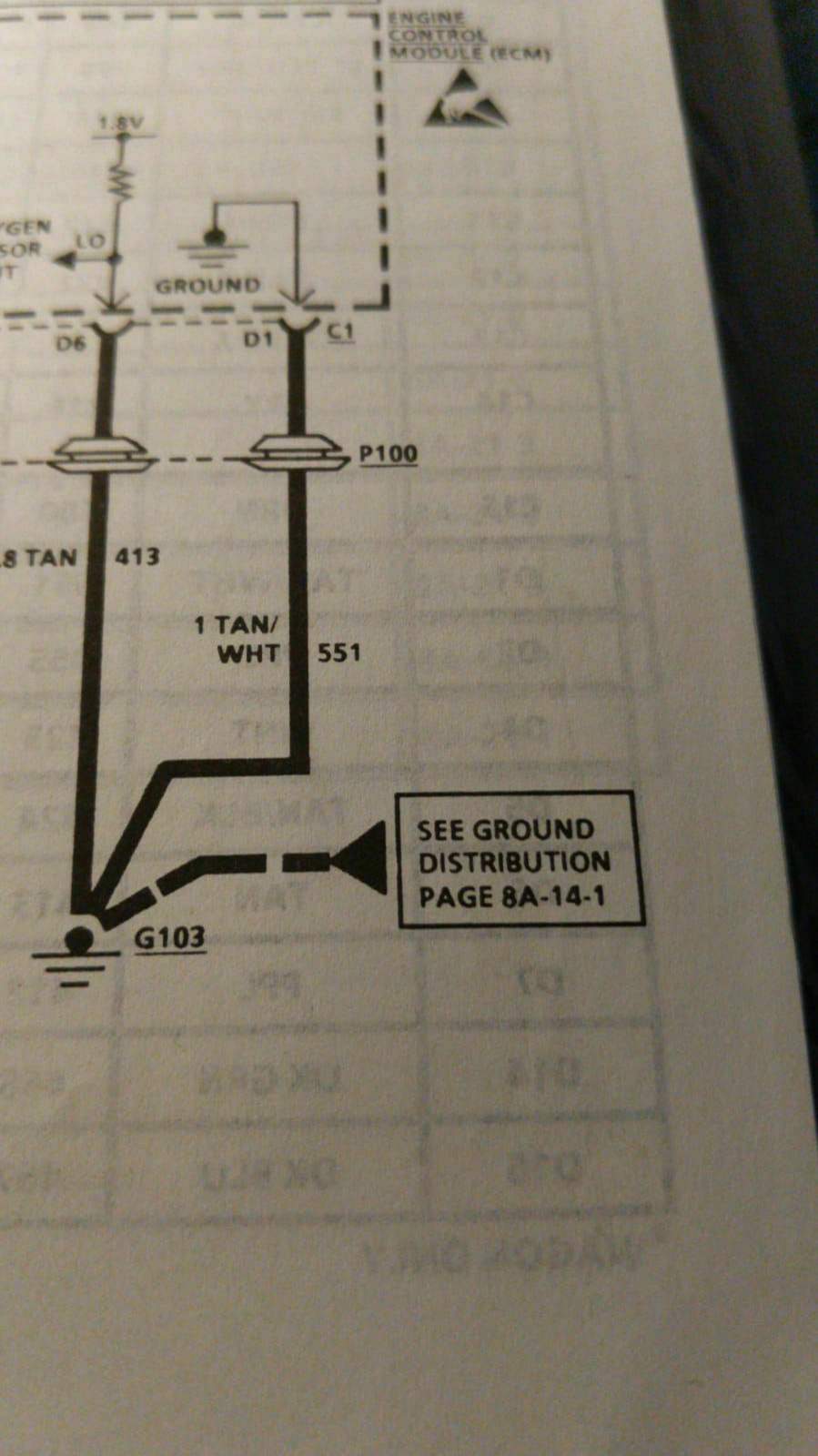

Fehlersuche
positon-g103positon-g103
So brachte ich den Wagen also zu der Werkstatt wo unser Kollege das Ganze erst einmal begutachtete. Insgesamt suchte er locker 2 Stunden nach dem Fehler. Erst prüfte er den Lenkstockschalter, danach die Verkabelung im Fußraum Fahrerseite aber alles half nichts. Die Verkabelung war, bis auf die missglückte Hupenkonstruktion, noch original. Daran lag es also nicht :( Er suchte weiter und versuchte das Problem zu reproduzieren, aber alles halft nichts. Ich zeigte Ihm die Stellen wo die Verkabelung der nachgerüsteten Hupe war und er entfernte den ganzen Kram erst einmal. Dort fanden sich lose Kabel und ein extra Relais die nicht angeschlossen waren. Nachdem dies alles entfernt war geschah etwas kurioses. Wenn man die Zündung in den Autokino Modus versetzt (Zündstellung in der nur das Radio funktioniert) springt die Scheinwerferreinigungsanlage an. Ein Anblick den ich in 6 Jahren Caprice fahren noch nicht ein einziges Mal bewundern durfte. In dem Moment überkam mich eine Mischung aus Verwunderung und Freude, hieß es doch das der Fehler kurioser war als ich dachte, dafür hatte ich jetzt die Gewissheit das die alte Pumpe noch funktioniert und auch das VW-Rückschlagventil funktioniert :D
Da das ursprüngliche Problem damit aber immer noch nicht behoben war ging die Suche weiter. Merkwürdig war auch das man das Relais der Klimaanlage teilweise fiepen hören konnte und sich das fiepen auch mit dem drehen des Lenkstockhebels verändern konnte. Nach minutenlanger Fummelei unter dem Armaturenbrett ging die Suche im Motorraum weiter. Unser Vereinskollege fing an die Verkabelungen am Scheibenwischermotor durchzumessen. Allerdings kam da auch nichts bei heraus, außer das dort alles ist wie es sein sollte. Eher aus Zufall kam er dabei an die Verkabelung der Klimaanlage welche ich abgeklemmt hatte um den Kompressor nicht zu himmeln. In dem Moment an dem er an das Kabel kam sprang plötzlich der Scheibenwischer an. Merkwürdig! Er fixierte das Kabel und probierte es noch einmal aus. Plötzlich war alles wieder so wie es sollte. Bei eingeschalteten Scheinwerfern ging auch die Waschanlage für Scheinwerfer immer noch. Hier waren wir also definitiv etwas auf der Spur!

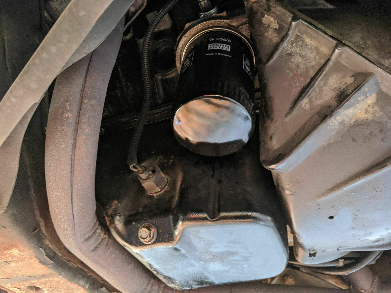

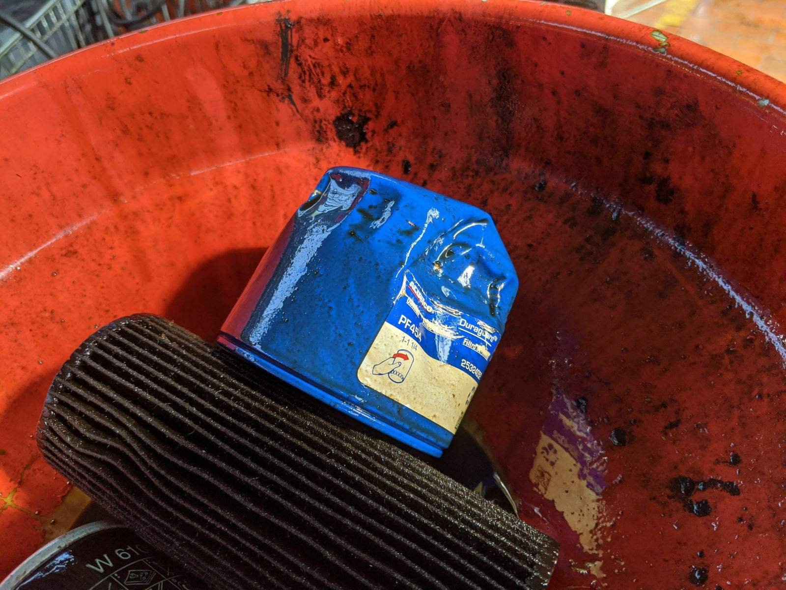

Dynamix 1, Ölfilter 0Dynamix 1, Ölfilter 0

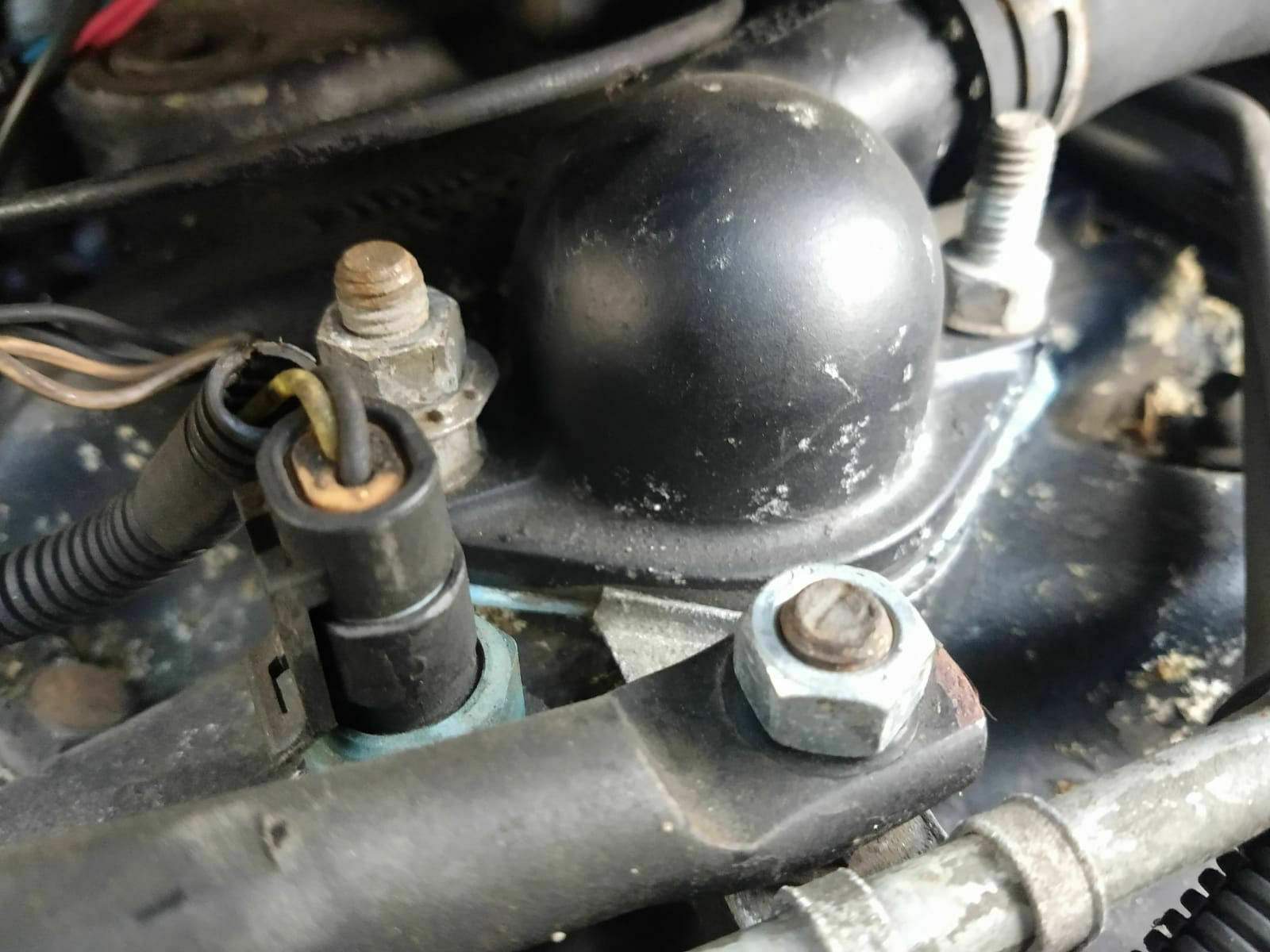

Wir spulen an der Stelle ein paar Wochen vor. Der Wagen soll seinen jährlichen Ölwechsel bekommen und so machte ich mich eines schönen Samstages an die Arbeit. Dieses mal soll der Wagen einen der großen Mann-Filter bekommen die ich extra für die beiden Caprice besorgt hatte. Der alte Filter hat sich leider etwas gewehrt, da der Filterschlüssel nicht passen wollte. Dann muss halt die Kette her, leider passte diese nicht weil die Wandlerabdeckung im Weg stand. Ergo: Wandlerabdeckung ab und dann ran mit der Kette. Die Kette hat mit dem alten Filter kurzen Prozess gemacht und entsprechend zerquetscht war der Filter nach der Aktion. Naja, die Delco Filter werde ich wohl alleine deshalb schon nicht nehmen weil ich beim demontieren immer Probleme mit den Ölfilterschlüsseln habe die nicht 100% passen wollen und gerne mal durchrutschen. Als der Filter dann endlich ab war nutzte ich die Gelegenheit mal die Vorderachse näher zu begutachten. Schließlich wollte ich das mit den Gummis mal mit eigenen Augen sehen. Die Gummis sahen zum Großteil auch wirklich noch gut aus. Lediglich die Lagergummis der Koppelstangen sehen nicht mehr soooo pralle aus aber das ist jetzt auch nicht so wild und noch sind Sie alle in Form. In der Zwischenzeit war der Motor auch endlich ausgeblutet und so konnte der neue Filter drauf. Passt wunderbar und mit dem mitbestellten Filterschlüssel geht das Ganze auch deutlich problemloser. Das sollte den künftigen Tausch deutlich erleichtern!
Jetzt noch die Wandlerabdeckung dran und wir sind soweit den Motor mit dem neuen Lebenssaft zu befüllen. Ich hatte mich dieses Mal für den 20 Liter Kanister Mannol 5W40 entschieden. Zum einen pulverisierit das Öl sämtliche Anforderungen des Motors im vorbeigehen und davon ab ist das Öl auch günstig und eben in größeren Gebinden zu haben was ganz praktisch ist weil man so nicht 15 verschiedene Fläschchen zuhause herumstehen hat. Der Motor wurde dann entsprechend mit gut 4 Litern befüllt und eine kurze Runde gedreht damit sich das Öl in den Filter drücken kann und sich schon einmal ein bisschen verteilt. Beim fahren fiel mir ein merkwürdiges klappergeräusch im Stand auf. Was war das jetzt schon wieder?! Zu wenig Öl kann es nicht sein, selbst wenn da ein ganzer Liter fehlen würde dürfte es keine klappernden Ventile sein. Das Geräusch war drehzahlabhängig und immer nur dann zu hören wenn der Wagen stand oder beim anfahren. Während der Fahrt war es wieder still, spricht also schon einmal gegen die Ventiltheorie. Hmm, kann ja fast nur die Wandlerabdeckung sein die da klappert, vor allem weil das Geräusch an eine Spielkarte erinnert die man in Fahrradspeichen geklemmt hat. Die ganz alten erinnern sich jetzt vielleicht an Ihre Jugend mit Bonanzafahrrädern ;)

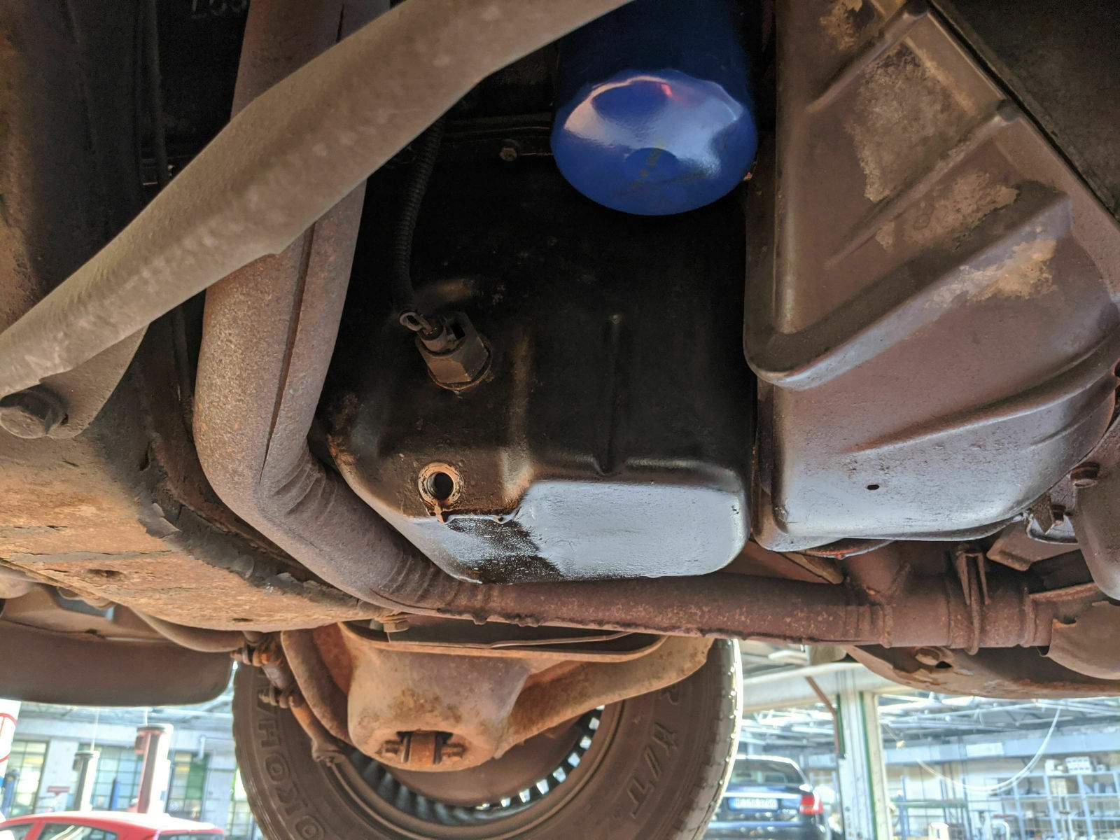

Ein genauer Blick unter den Wagen offenbarte dann auch das die Wandlerabdeckung wohl doch nicht so fest angezogen war wie ich dachte. Da ist die Abdeckung wohl noch ne ganze Ecke weiter in Form gerutscht als ich die obere Schraube angezogen habe. Die unteren Schrauben sind mit einer Kontermutter gesichert und genau diese Schrauben standen jetzt schief und waren auch nicht komplett angezogen. Gut, da muss ich dann jetzt wohl ein bisschen fummeln. Erst einmal schauen obs auch ohne Wagenheber und 3 Meter Arme geht. Ist ja nur ne Schraube!
Ölfilter neuÖlfilter neu
Bei näherer Betrachtung stellte sich das Unterfangen allerdings doch als komplizierter heraus als gedacht, zumindest ohne das passende Werkzeug. Der Wagen liegt zwar einigermaßen hoch, aber trotzdem nicht so hoch als das ich da im Stand einfach drunter käme. Zudem ist der Wagen einfach breit und das Getriebe ja mittig. Unmöglich da mal eben mit drunterlegen ranzukommen, auch nicht mit einem Wagenheber. Also hieß es ein paar Wochen später wieder zurück in die SB-Werkstatt und das Auto auf die Bühne. Hier nochmals alle Schrauben festgezogen, Auto runtergelassen und geprüft. Klappert immer noch :(
Okay, dann nehmen wir die Abdeckung jetzt mal komplett ab und probieren es dann aus. Dabei fiel mir das Katschutzblech auf das nur noch an einer Seite fest war. Muss ich mal schweißen lassen oder gleich nen neuen Kat rein, aber das war jetzt nicht wichtig. Ich ließ den Wagen also wieder ab und startete wieder. Aha, dass klappern war weg. Also doch irgendwo schief. Also Auto wieder hoch und die Abdeckung mit viel Gefühl wieder reingefriemelt und versucht das Ganze so gerade wie möglich fest zu ziehen. Danach das Auto wieder runter lassen und wieder testen. Dieses mal hatte es geklappt und das Klappern ist nur noch extrem schwer zu hören. Das liegt daran das eine der 4 Schrauben schon vorher fehlte, dies war wohl auch das klappern das ich im kalten Zustand immer gehört hatte. Da muss ich mir mal ne passende Schraube raussuchen, dann dürfte das Thema auch gegessen sein.

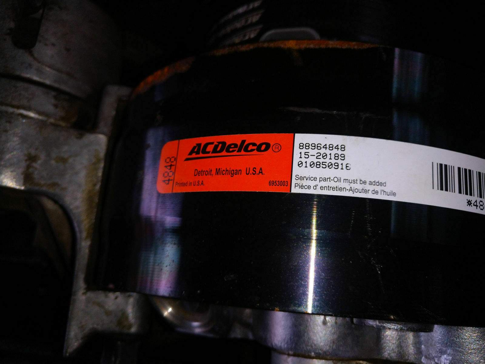

Ein paar Wochen später sollte es aber weitergehen! Als erstes bestellte ich die neuen Reifen, die sollten ja idealerweise gleich mit getauscht werden. Unser Kumpel hat ja eine eigene Reifenmaschine, dann kann man das in einem Abwasch machen und ich kann mir den zusätzlichen Termin beim Reifenhändler sparen. Wie schon beim Sheriff, habe ich für den Wal die Continental CrossContact LX2 bestellt. Die funktionieren beim Sheriff schon ganz gut und ich bin gespannt wie die sich im Vergleich zu den Yokohamas machen und vor allem wie die sich im Vergleich zum Sheriff machen, schließlich hat der ein deutlich härteres Fahrwerk. Meine Hoffnung ist das sich der Komfort dadurch verbessert und die Abrollgeräusche auch etwas leiser werden. Ob sich am Verbrauch was ändert werden wir sehen, kann schon sein das der durch den besseren Grip etwas nach oben geht weil die Yokohamas schon was hart geworden sind. Haben mittlerweile auch 7 Jahre auf dem Buckel.
Also den ganzen Kram (Reifen, Kühler, Kleinkram) zum Caprice gebracht und schon einmal eingeladen. Gar nicht so easy das alles in den Kofferraum zu kriegen. Grundsätzlich hätte ich wohl alle 4 Reifen incl. Ersatzrad in das Auto rein bekommen, blöderweise geht die Kofferraumklappe dann nicht mehr zu. Da stehen die Bügel der Heckklappe leider massiv im Weg. Das Problem hätte man mit dem Wagon nicht, aber ich hab nun mal die Limousine gekauft. Nach mehreren Minuten Kofferraumtetris habe ich aufgegeben und Reifen Nummer 4 schlicht in den Fußraum der hinteren Sitzbank geworfen. Der Klimakühler (riesiges Paket) ist dann auf der Rückbank gelandet. Ist ja nur für die Fahrt zur Werkstatt.
Wieder ein paar Tage sollte es dann endlich soweit sein, der Sheriff war fertig. Somit fuhr ich mit Caprice eins Richtung Ruhrgebiet um Caprice Nummer zwei abzuholen und Caprice Nummer eins gleich da zu lassen. Nach der letzten Abholung von Caprice eins war ich schon im Vorfeld etwas nervös, schließlich bin ich beim letzten Mal mit dem Wagen liegengeblieben. Da muss jemand definitiv mein Vertrauen zurückgewinnen. Zu allem Überfluss hat es auf der Rückfahrt auch noch geregnet wie verrückt. Aber wie man im letzten Artikel zum Sheriff lesen kann ist alles gut gegangen :cool:

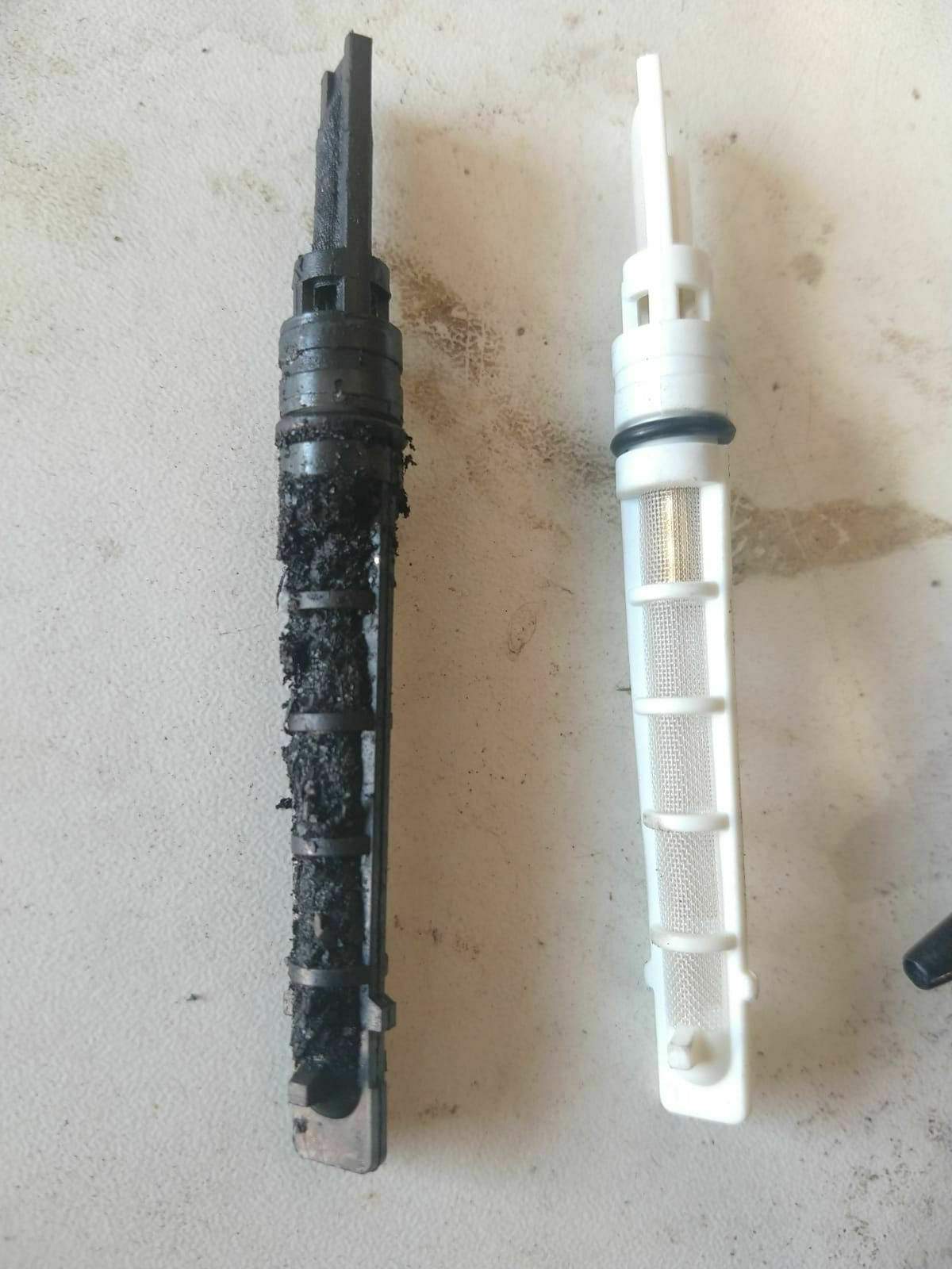

Orifice TubeOrifice Tube
Unser Vereinskollege wollte sich noch in der gleichen Woche daran machen die letzten Wehwehchen des Wals zu lindern. Bereits wenige Tage nach der Abholung des Sheriffs bekam ich schon den ersten Anruf das der Klimakondensator bereits verbaut ist und diverse Dichtungen erneuert wurden. Scheinbar hatte ich beim Einbau des Trockners irgendeine Dichtung nicht richtig eingesetzt. Dazu war an dem Kühler wohl auch schon mal ein wenig gepfuscht worden. Wurde dann in dem Zuge alles gleich erledigt. Beim Tausch des Klimakondensators wurde dann auch schnell klar warum sich die Anlage damals nicht ordentlich befüllen ließ. Aufmerksame Leser erinnern sich, beim letzten Versuch die Anlage zu befüllen wollten nicht mehr als ein Drittel der nötigen Menge Kältemittel in das System. Der Grund war jetzt gefunden! Das Orifice Tube, eine Art Filtereinsatz, war völlig verstopft und versifft. Kein Wunder das die Anlage da keinen Druck mehr aufbauen konnte. Umso erstaunlicher das die Anlage bis zum Defekt der Kompressorkupplung noch so so gut funktioniert hat. Natürlich war ich gespannt wie kalt die Anlage erst einmal kühlt sobald alles neu ist ;)
Die neuen Reifen kamen auch noch am selben Tag an das Auto und entgegen der Ankündigung des Vereinskollegen wanderten sogar schon die Hupknöpfe in das Auto. Jetzt hieß es noch eine ganze Woche warten, schließlich muss die Anlage noch befüllt werden. Gerade im Sommer ist es ja immer etwas schwierig spontan einen Termin für einen Klimaservice zu bekommen ;)

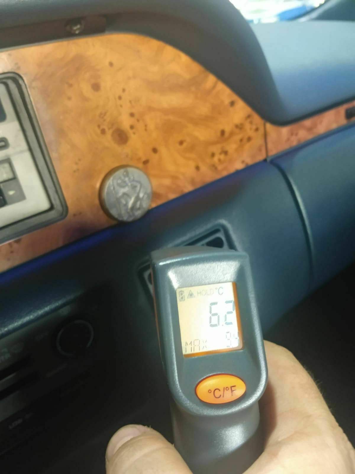

Weiter im Text. Wenige Minuten später erhielt ich die Nachricht das der Wagen fertig ist und die Klimaanlage funktioniert. Insgesamt gingen jetzt 1200g R134a rein incl. des benötigten PAG 150 Kompressoröls. Da meine bessere Hälfte gerade nix besseres vorhatte schlug Sie vor den Wagen direkt abzuholen. Öhm, ja?! Klar, machen wir! :D Also ab in den Ruhrpott! Nach Ankunft wurde erst einmal kurz geschnackt und die Reparaturen rekapituliert. Währenddessen fiel mir auch ein das ich unseren Decalmacher noch anrufen wollte, da der Sheriff ja demnächst seine Beklebung bekommen soll. Die Details wurden gesprochen und der ungefähre Preisrahmen besprochen mit dem man zu rechnen habe.
Cool!Cool!
Nach einer guten Stunde quatschen ging es dann endich auf die Straße! Die Klima tat Ihren Job wieder ohne zu murren, die Hupe ging auch tadellos. Die größte Überraschung waren für mich allerdings die Reifen! Man kann es fast gar nicht in Worte fassen wie gut die Reifen dem Auto getan haben. Der Fahrkomfort hat sich spürbar erhöht, weil der Reifen bestimmte Bodenunebenheiten einfach besser wegfedert als die Geländedinger mit Ihren harten Flanken. Das nächste was mir auffiel war das die Lenkung ein kleines bisschen schwergängiger, aber auch präziser wurde. Fühlt sich beim fahren richtig toll an! :) Der richtige Knaller wartete aber in der ersten Kurve. Huch, was war denn das? Hat sich das Auto etwa gerade mehr zur Seite gelehnt als sonst? Ja, tatsächlich und ich verspüre dabei sowas wie Grip! Der Wagen liegt jetzt richtig satt in der Spur und lässt sich auch mit deutlich mehr Tempo in die Kurven schmeißen, deshalb gibt das Fahrwerk auch ein bisschen mehr zur Seite nach wie vorher. Ich bin von der neu gewonnenen Fahrqualität echt geflasht. So war die Rückfahrt auch entsprechend schön. Die Klima lief bei über 30°C natürlich auf Vollstoff und außerdem soll die Anlage die ersten Fahrten so oft es geht laufen damit sich Gas und Öl gut verteilen und sich alles gut aufeinander eingrooven kann. Bei der ersten Messung kamen schon 6,2°C am Ausströmer aus, da wird aber noch ein bisschen mehr gehen sobald das System mal ein bisschen gelaufen ist. Gegen Ende der Fahrt hab ich Sie dann auch mal ausgemacht weil es mich dann doch ein wenig gefröstelt hat :D
