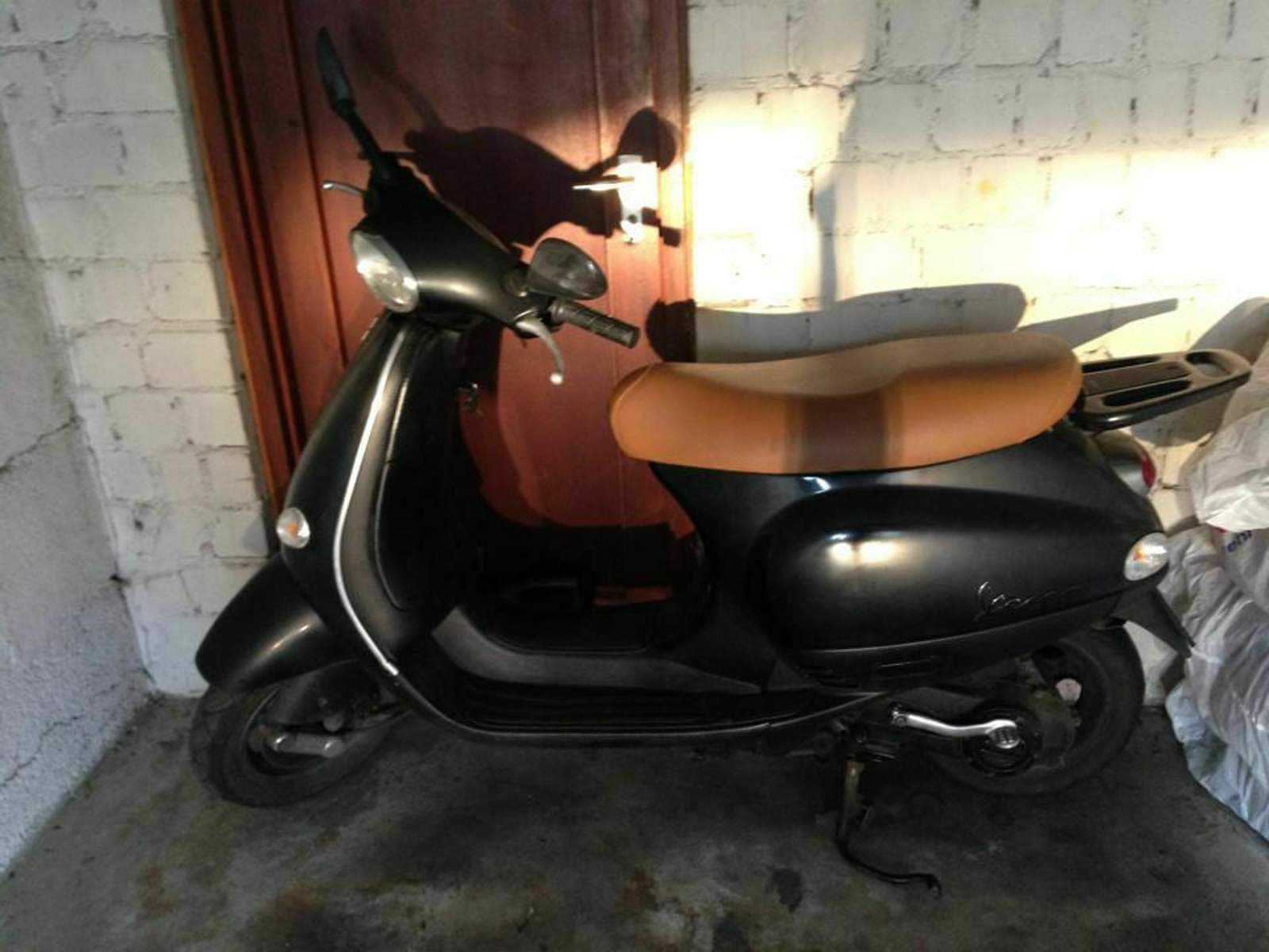

Wir spulen an der Stelle ein paar Jahre vor. Wir schreiben mittlerweile das Jahr 2019. Der Sommer ist heiß und plötzlich fällt Herrn D ein das er ja noch den italienischen Patienten (danke an Schwiegermama für diesen liebevollen Kosenamen) bzw. die Dauerbaustelle (diesen weniger schmeichelhaften Namen bekam die Vespa von meiner Angetrauten) in der Garage stehen hatte.
Hmm, basteln wir mal weiter! Da die Frau für eine Woche aus dem Haus war fing ich aus Langeweile an wieder daran zu basteln. Wenn ich es schon nicht schaffe den Fehler zu finden, dann will ich wenigstens versuchen den Sprühlack mit der Poliermaschine zu entfernen. Wie man in meinem Pflegeblog bereits lesen kann hat dies auch relativ gut geklappt. Das allermeiste ging runter und die ein oder andere Stelle muss ich mal mit anderen Geschützen bearbeiten in der Hoffnung das es dann klappt. Weiter ging es dann mit der Technik.
Da mir der Zündfunke über den E-Starter immer noch sehr schwach vorkam und ich den Kickstarter dank der ganzen Kickerei wieder einmal gehimmelt hatte tauschte ich beides wieder aus. Bei CDI und Lima entschied ich mich dieses mal für originale Piaggio Teile die natürlich um das x-fache teurer waren als die ganzen Nachbauteile aus dem Zubehör, aber ich wollte wenigstens schlechte Qualität ausschließen. Bei den 4-Taktern muss man aufpassen da es hier 2 verschiedene Zündsysteme gab. Meine hatte laut Teilenummer eine Ducati Zündung, also wurde so eine wieder bestellt. Die neue Zündung brachte keine wirkliche Veränderung, den Kickstarter konnte ich völlig vergessen da mittlerweile das Mitnehmerritzel so ausgefressen war das der Mechanismus stellenweise hing und auch schon anfing die Neuteile zu beschädigen. Der Part wurde also vertagt.
vespa-vorhervespa-vorher
Leider ist Sie bis zu diesem Zeitpunkt immer noch sehr startunwillig gewesen. Da auch die neuen Teile keine Verbesserung gebracht hatten, schaute ich mir den Vergaser noch einmal an. Grundsätzlich fördert der Sprit und den Benzinhahn hatte ich auch schon einmal erneuert. Half aber auch alles nichts. Irgendwann kam ich zu dem Schluss das es am Ende des Tages wohl nur an den Steuerzeiten liegen kann. Da ich mir das aber ums verrecken nicht selber zutraue war Hilfe von Nöten!

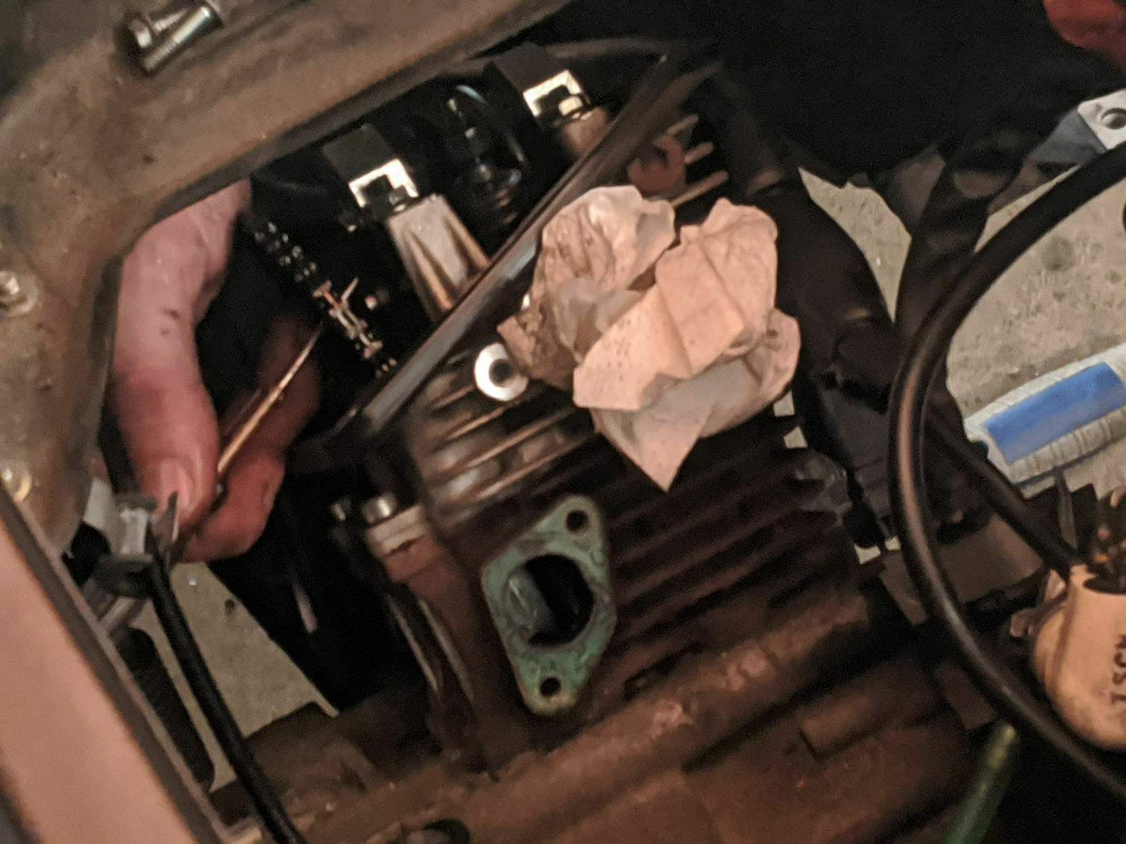

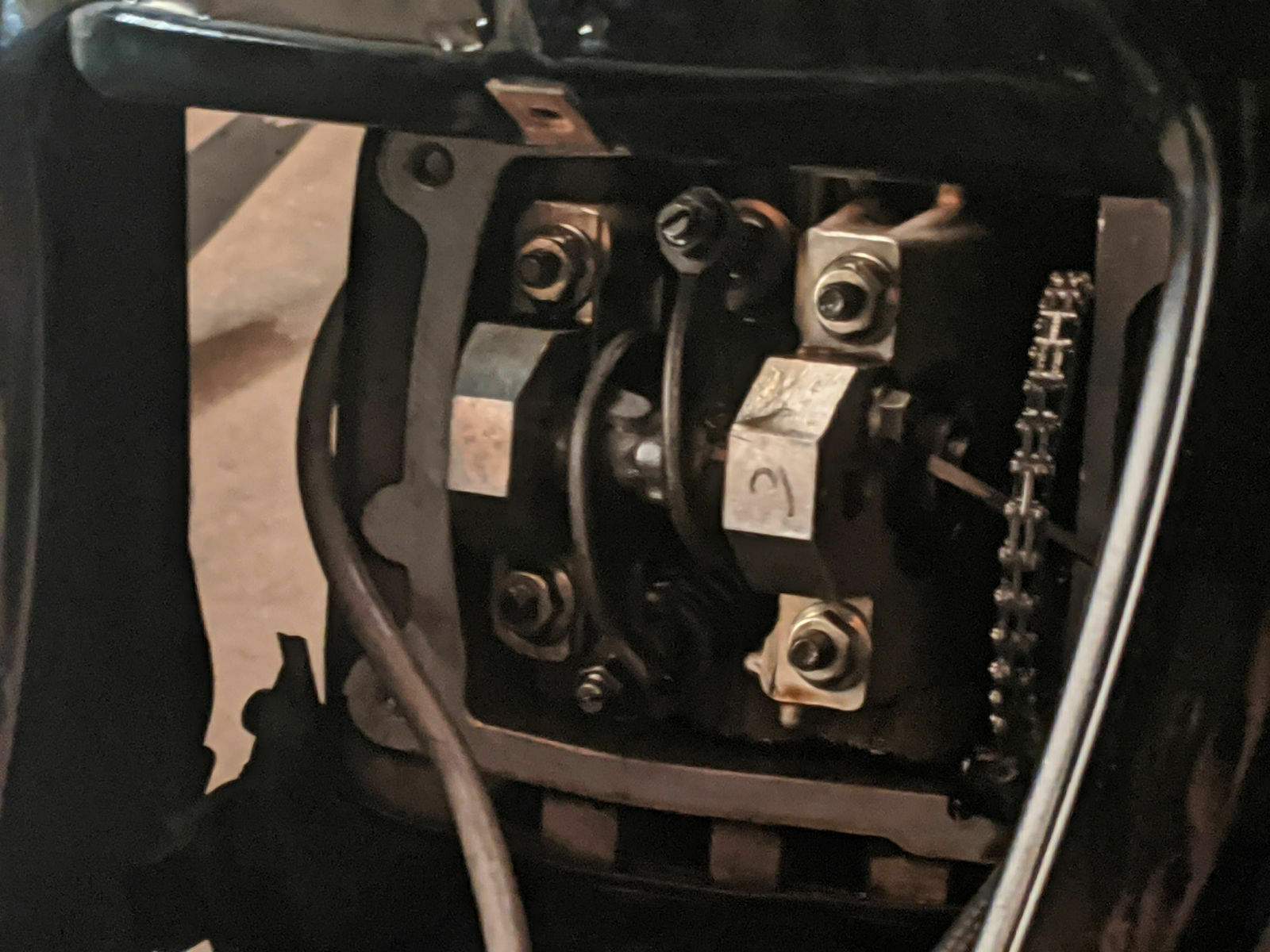

Er schaute sich zuerst einmal die Ventile an. Diese waren ordentlich verstellt also stellte er erst einmal das Ventilspiel ein. Dann der nächste Startversuch der leider wieder nicht von Erfolg gekrönt war. Danach war der Vergaser an der Reihe. Er wurde einmal kurz auseinander genommen und die Düsen begutachtet. Da der Vergaser schon einmal "revidiert" worden war sollte da nicht viel zu finden sein. So war es dann auch bis auf die Tatsache das dieses Gummiteil welches in der Schwimmerkammer saß nicht ordentlich drin saß. Aber das ist kein großes Problem. Nächster Startversuch, wieder kein Erfolg. Mit etwas Spielerei am Gemisch kommt Sie zwar ein bisschen, anspringen tut Sie aber immer noch nicht. Dann kam der Punkt an dem ich auch schon hängen geblieben bin: Steuerzeiten!
So baute er den Motor soweit auseinander das er an die Kette herankam. Dafür mussten der Spanner und diverse Kleinteile wie die Motorverkleidung weichen. Ein Check zeigte dann auch das die Steuerzeiten um ganze 2 Zähne verstellt waren. Zu wenig um den Ventilen dem Kolben vorzustellen, aber wohl auch zu viel damit der Hobel vernünftig läuft. Also war die nächste Amtshandlung: Steuerzeiten einstellen!
Oben ohneOben ohne
Dies war einfacher gesagt als getan, da die kleine Zicke anfing sich zu wehren. Irgendwas ist mit dem Spanner nicht 100% in Ordnung weshalb sich der Spaß beim Zusammenbau, wenn man nicht aufpasst, wieder um einen Zahn verstellt. Im dritten Anlauf klappte es dann aber endlich. Bei der Gelegenheit haben wir festgestellt das man den Spanner auch mal neu machen könnte, ist aber noch nicht akut. Danach alles wieder zusammengebaut und auf den nächsten Versuche gehofft. Leider wollte Sie jetzt immer noch nicht anspringen, Sie war aber immerhin etwas williger als zuvor. So langsam gingen aber auch meinem Schrauber die Ideen aus.
