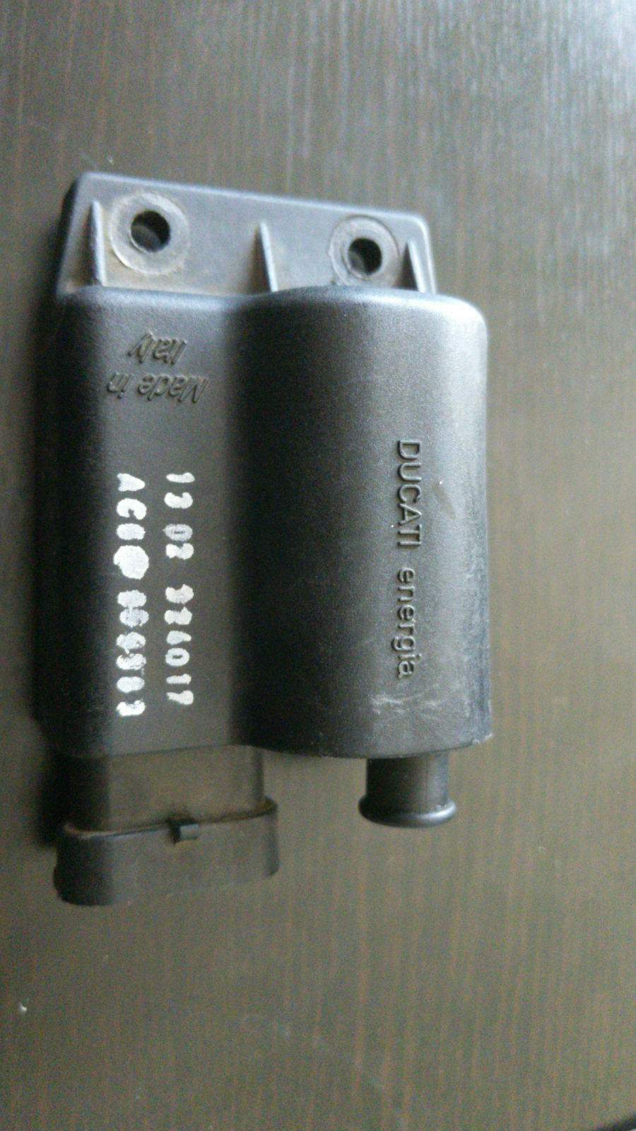

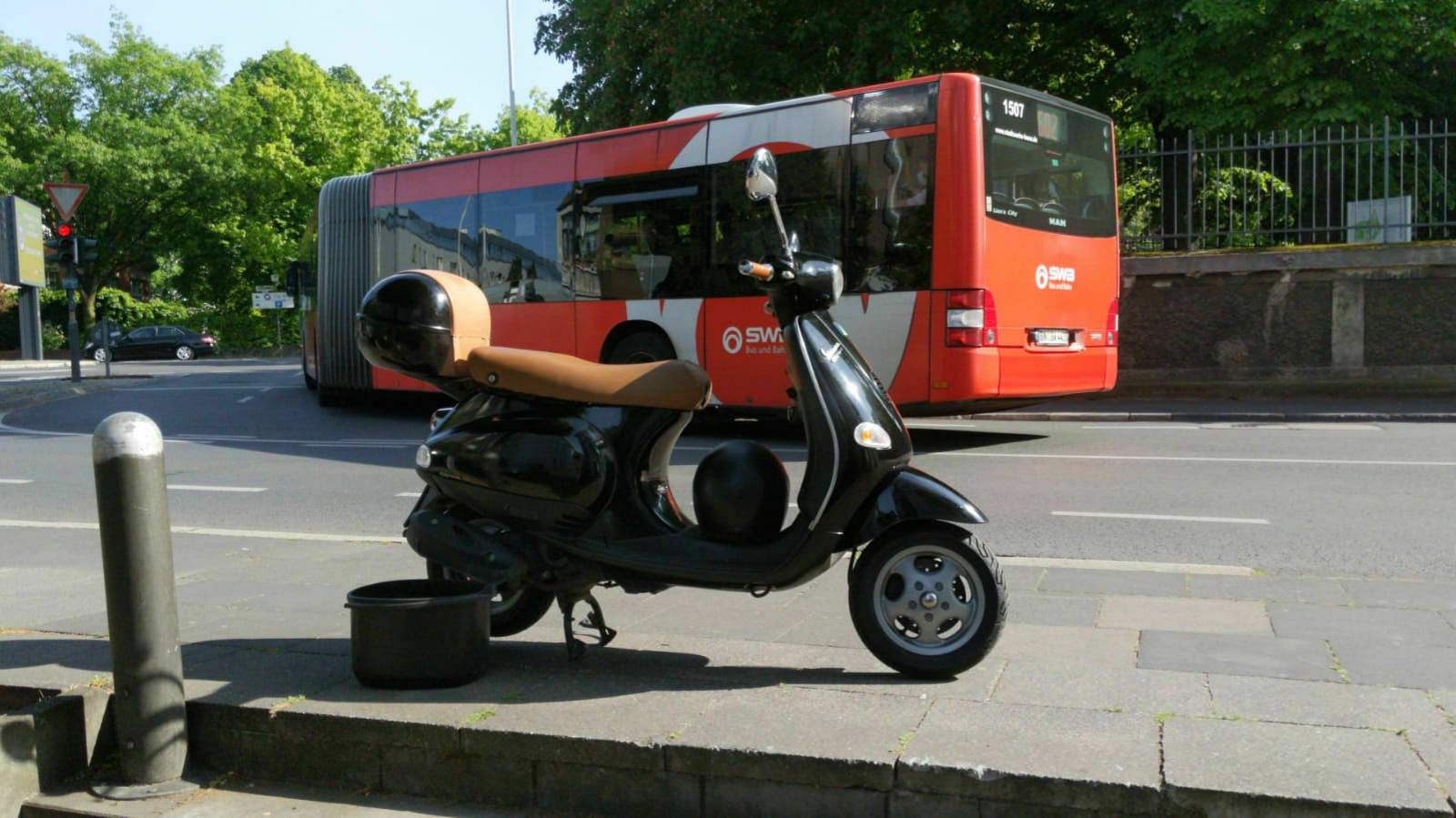

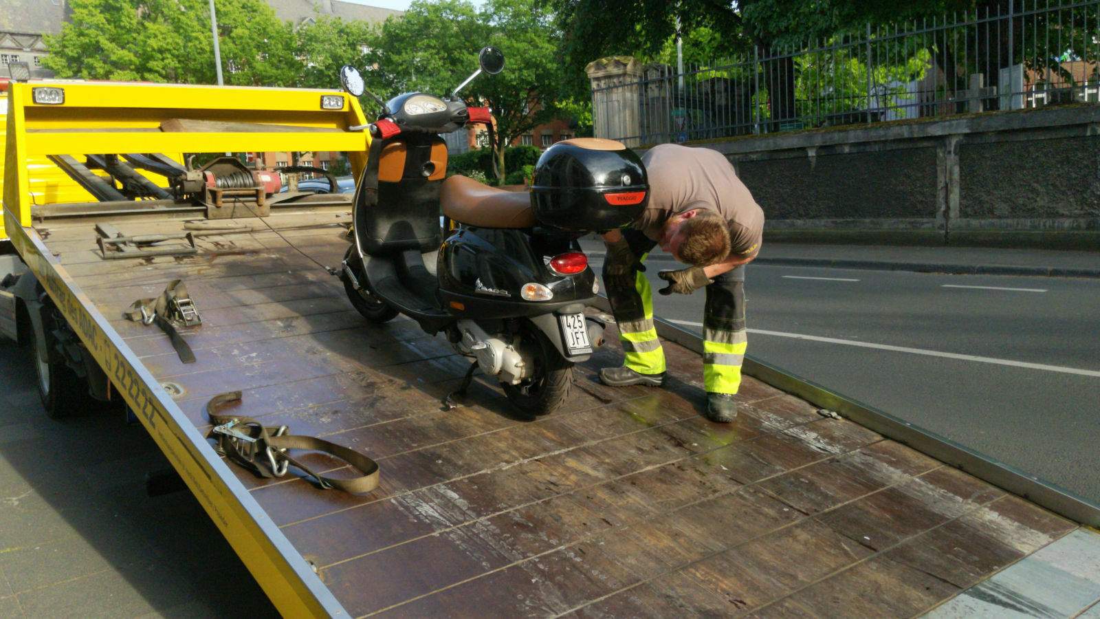

Mitten in Bonn auf einer großen Kreuzung mitten im Zentrum fing Sie plötzlich an zu ruckeln, nahm kein Gas mehr an und ging dann aus. Einen Moment später ließ Sie sich wieder starten, allerdings ging Sie dann später wieder unter ruckeln aus bis Sie gar nicht mehr anging. Toll! Da hat man quasi mehr oder weniger alles erneuert und dann läuft Sie keine 150km später schon wieder nicht. Aber hilft ja nix, also den ADAC angerufen und ab nach Hause. Ich war so geladen das sich meine bessere Hälfte die dummen Sprüche ala "habs ja gleich gesagt" stecken gelassen hat. Es stand also mal wieder Fehlersuche auf dem Programm. Da der Vergaser revidiert, die Schläuche alle neu waren, der Benzinhahn auch neu war und noch genug Sprit drin war hatte ich dieses mal meinen besten Freund im Verdacht: Die Zündung!
Ain't no rest for the wicked
Beim Motortausch war die alte CDI noch drin, da wir die zum testen hergenommen haben. Ebenso steckte noch die alte Zündkerze von dem Tauschmotor drin. CDI und Stator hatte ich noch herumliegen, Zündkerze nicht. Da die Zündkerze erstmal das offensichtlichste Teil war und ein Tausch nicht schaden würde, fing ich erst einmal damit an. Die Kerze besorgte ich mir bei einem Vespa Händler einen Ort (mein Vespa Händler um die Ecke sieht mich nie wieder!) weiter. Der Kerzentausch ist bei dem "alten" Motor schon eine Arbeit für Menschen die Vater und Mutter erschlagen haben. Bei der "verbesserten" Version allerdings ist das Ganze noch fummeliger, da der Motor das Sekundärluftsystem hat. Heißt das ganze Geraffel von der Sekundärlufteinblasung sitzt natürlich über der Zündkerze....... Da die Kerze seitlich aus dem Block kommt, kommt man auch ohne Sekundärluftsystm nur schlecht an die Stelle ran. Mit diversen Werkzeugen und viel Fummelei war die Kerze dann eine knappe Stunde später draußen. Wie gesagt, Platz ist da nicht wirklich und das Bordwerkzeug passt da beim besten Willen nicht rein. Also Kerze raus, ran an Masse und geschaut was passiert. Es kam keinerlei Zündfunke, also lag ich mit meiner Vermutung gar nicht mal so verkehrt. Also die neue Kerze ran und wieder getestet. Keine Reaktion! Gut, die Kerze war es also nicht. Da ich Kabel und Stecker erneuert hatte und beide noch gut aussahen schloss ich beide als Defektquelle aus. Machen wir mit dem weiter wo ich noch am ehesten rankomme, die CDI. Wir erinnern uns, die CDI hatte ich letztes Jahr schon irgendwann mal neu besorgt in der Hoffnung das Sie dann wieder anspringt. Zum Glück hatte ich das Teil noch und so hatte ich direkt Ersatz auf Lager liegen. Also das Zündkabel ab und die zwei Schrauben von der CDI gelöst, schon hat man das Teil in der Hand. Ich klemmte also die neue CDI an und montierte wieder den Kerzenstecker. Es folgt der nächste Funktionstest, also wieder die Kerze an Masse und schauen was passiert. Siehe da, der Zündfunke kam jetzt schnell und heftig. Fehler gefunden, Eigner glücklich das er nicht wieder alles mögliche auseinander nehmen muss um an die LIMA zu kommen ;) Die neue CDI ist natürlich ein Originalteil und nicht irgendein entdrosseltes Chinateil!
uebeltaeter-cdiuebeltaeter-cdi
Nach diesem kleinen Test sollte Sie wieder laufen, somit baute ich Kerze und CDI wieder an Ihre angestammte Stelle. Wie erwartet sprang Sie daraufhin auch sofort an und lief auch stabil. Kurze Testfahrt ergab das sich am Fahrverhalten soweit nichts geändert hat und Sie auch nicht schneller oder langsamer läuft als vorher. Also alles super!
