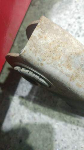

Typische Anzeichen für Defekte
querlenker-gummiquerlenker-gummi
Der Klassiker unter den defekten Fahrwerksteilen sind die Gummilager die an vielen Stellen eines Fahrwerks zu finden sind. Zusammengesunkene, spröde oder gerissene Gummilager erkennt man gut an ihrem zusammengequetschtem, rissigen Look. Man kann es auch erfühlen, da die Risse daher rühren das die Gummilager schlicht ausgetrocknet sind. Dadurch fehlt die nötige Elastizität welche die Gummilager ja gewährleisten sollen. Die Folge: Die Fahrwerksgummis werden rissig, bewegen sich aus Ihrer Buchse heraus oder reißen im schlimmsten Falle gleich aus. Die Folge: Es entsteht Spiel im Fahrwerk oder schlimmeres.

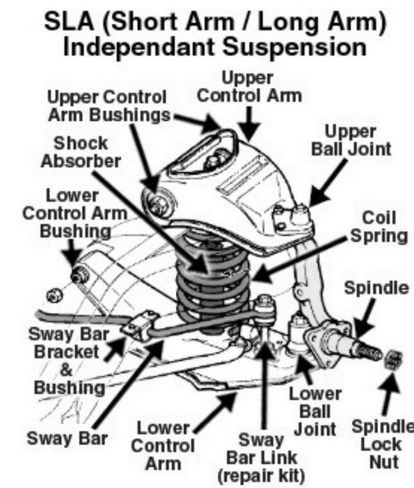

Allgemeines
slasla
Um das ganze Fahrwerksprinzip jetzt etwas besser zu verstehen und mit ein bisschen Wissen zu unterfüttern, gehen wir auf die Achskonstruktion des Caprice ein. So wird dann auch einigermaßen klar wo man die oben genannten Punkte findet und worauf man alles achten sollte.
Meint man immer das Amerikaner in Sachen Fahrwerk so rückständig wären, so ist dem doch nicht immer so. Viele Konstruktionen sind mehr als solide und stehen europäischen Fahrwerken aus Ihrer Zeit in nichts nach. Die Europäer haben oftmals sogar amerikanische Konstruktionen wie die MacPherson Achse übernommen und verbauen diese heute noch in Massen. Dafür haben sich die Amerikaner an anderer Stelle bei den Europäern bedient aber dazu später mehr ;)
Gerade der Caprice verblüfft mit einer Achskonstruktion die nach heutigen Maßstäben eher aufwändig als billig ist. Während viele europäische und asiatische Hersteller seit den 70ern vermehrt auf den günstigen und kompakten Frontantrieb und damit auf die günstige und platzsparende McPherson Achse gesetzt haben (und immer noch setzen), so besitzt der Caprice ab Werk eine sogenannte SLA (Short-long Arm) Aufhängung oder auch Double-Wishbone Suspension genannt. Bei uns kennt man das Prinzip besser als Doppelquerlenker Achse und die ist gar nicht mal so schlecht wen man Sie sich mal im Detail ansieht.
Doppelquerlenkeraufhängungen gibt es grundsätzlich schon sehr lange und waren lange Zeit der Standard bei den allermeisten Fahrzeugen bis runter in die kompakteren Fahrzeugklassen. Erst die weite Verbreitung des Frontantriebs und der immer höhere Kostendruck auf die Hersteller hat die Doppelquerlenkerachse zugunsten der MacPherson Aufhängung, benannt nach Ihrem Entwickler Earle S. MacPherson der diese Achse Ende der 40er für GM entwickelt hat, aus den meisten modernen Autos verbannt. Bei einer Doppelquerlenkerachse verbinden Stoßdämpfer und Feder den oberen und unteren Querlenker miteinander. Die oberen Querlenker sind dabei mit dem Rahmen verbunden während die unteren Elemente mit der Lenkung verbunden sind. Diese Konstruktion kam besonders gerne bei Body on Frame Autos zum Einsatz, unter anderem weil Sie deutlich stabiler ist als eine MacPherson Aufhängung und dazu noch den Vorteil hat das sich der Radsturz durch Kurvenfahrten oder Bodenunebenheiten so gut wie nicht ändert. Früher mehr oder weniger der Standard für Vorderachsaufhängungen, kommt diese Konstruktion heutzutage hauptsächlich bei schweren Fahrzeugen oder Sportwagen zum Einsatz.
Vorteile
In Sachen Handling hat die Achse durchaus ihre Vorteile! Durch die hohe Stabilität, bedingt durch die Doppelquerlenker, wird eine sehr gute Radführung erreicht. Ein weiterer Vorteil ist die kinematisch größtmögliche Freizügigkeit welche diese Konstruktion bietet, wodurch man das Handling stärker beeinflussen kann als bei einer McPherson Aufhängung. Die Amerikaner haben, neben der hohen Fahrstabilität, auch wegen der grundsätzlichen Haltbarkeit dieser Achsen gerne auf Sie zurückgegriffen. Gerade auf langen Strecken ist Fahrstabilität wünschenswert und die Solidität ist ein netter Nebeneffekt da die Bevölkerungsdichte in den USA je nach Ecke nicht die höchste ist und Werkstätten somit schon mal Mangelware sind und Zuverlässigkeit somit ein hohes Gut ist.
Schaut man sich alleine die Querlenker des Caprice an und vergleicht diese mit den üblichen Querlenkern die in kleineren Autos verbaut werden sieht man schon das diese locker 3-4 mal dicker sind als ihre Pendants. Das macht die Teile zwar groß und schwer, dafür aber auch wie erwähnt extrem stabil und haltbar. Es gab den berühmten Bordsteintest den der Caprice für den Polizeieinsatz bestehen musste. Dieser bestand darin das der Wagen mehrmals mit einem bestimmten Tempo gegen einen Bordstein gefahren wurde. Diese Tortur musste die Vorderachse über 50 mal überstehen. Brach ein Achsteil vorher so hat man es einfach noch massiver ausgelegt. So hat GM es getan, so hat es Amerika immer schon gemacht ;) Auch mit Sicherheit einer der Gründe warum der Wagen bei Strafverfolgungsbehörden so beliebt war.
Ich könnte da jetzt aus dem Nähkästchen plaudern wie stabil allein die Spurstangen sind aber das ist eine ganz andere Geschichte ;)

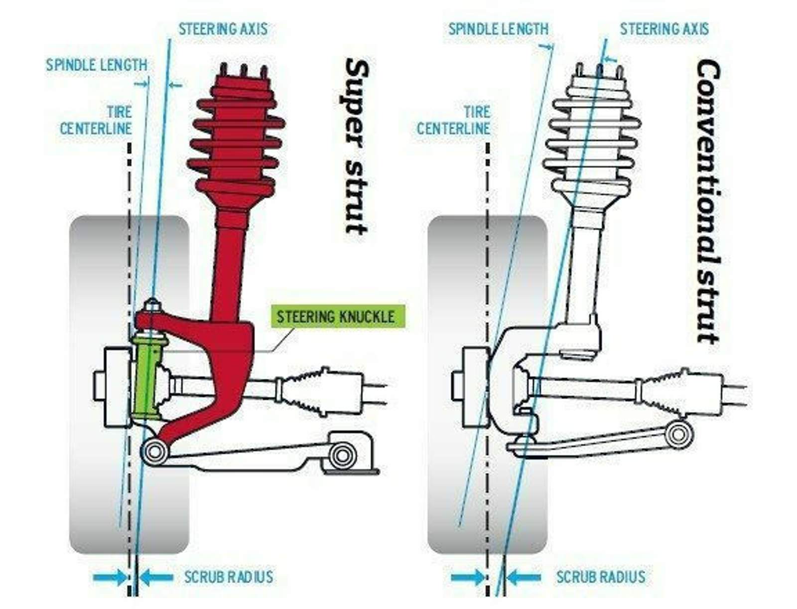

Schauen wir uns im Vergleich dazu die beliebte MacPherson Aufhängung einmal genauer an:
Bei der MacPherson Aufhängung entfällt der obere Querlenker und die Feder-/Dämpfereinheit ist tragender Teil der Achse. Während der untere Teil im Querlenker sitzt, wird der obere über die Domlager mit der Karosserie verbunden. Dies macht die Konstruktion, wie bereits gesagt, sehr kompakt, günstig und hat dazu noch den Vorteil das es über weniger ungedämpfte Massen verfügt als andere Aufhängungen. Außerdem kann man Sie in der Produktion wunderbar "am Stück" montieren was auch wieder Zeit und somit Geld bei der Montage spart. Da verwundert es nicht das viele Hersteller Ihre Autos seit Jahrzehnten nach diesem Strickmuster bauen. Für die Anforderungen der meisten Kunden reicht es ja auch völlig aus! :)
Allerdings hat diese Konstruktion auch handfeste Nachteile! MacPherson Achsen heben den Schwerpunkt des Autos an, was es schwieriger macht den Schwerpunkt nach unten zu verschieben. Ebenso ändert sich der Winkel des Radsturzes durch die Konstruktion bei jeder Bewegung der Aufhängung. Dies macht es schwierig dafür zu sorgen das bei Kurvenfahrten alle 4 Räder den bestmöglichen Kontakt zur Straße halten, was ja unter anderem der Sinn und Zweck einer Aufhängung ist. Es gibt zwar mittlerweile MacPherson Aufhängungen die soweit entwickelt sind das einige der handfesten Nachteile abgemildert werden aber dies ist auch nur mit massivem Einsatz möglich was die ganze Sache natürlich wieder deutlich komplexer macht als ursprünglich mal vorgesehen.
dadfcf3b699ce842bae92610f113d5c4dadfcf3b699ce842bae92610f113d5c4
Beim Focus RS MK II hat Ford beispielsweise die Lenkung soweit wie möglich vom Fahrwerk abgetrennt um das verhasste Leistungsuntersteuern von starken Fronttrieblern zu verhindern bzw. um die Lenkeinflüsse auf das Fahrwerk zu reduzieren. Das Ganze hat Ford Revo Nuckle genannt während GM ein sehr ähnliches Prinzip unter dem Namen Hi-Per Strut auf den Markt gebracht hat. Die Trennung wird durch ein spezielles Federbein erreicht. Normale Federbeine bei einer McPherson Aufhängung haben eine Aufnahme für die Feder/Dämpfereinheit und für den unteren Querlenker. Bei der Hi-Per Strut Aufhängung sind am Federbein 3 Aufnahmepunkte, eine für die Feder Dämpfereinheit und zwei für den seperaten Achsschenkel an dessen Unterseite der Querlenker hängt. Man sieht den Unterschied auf dem Vergleichsbild ganz gut. Dadurch wird die Lenkung stärker vom Antrieb entkoppelt. Wie gesagt, die Hersteller versuchen aus der McPherson Aufhängung für die Topmodelle noch einiges rauszukitzeln.
Natürlich gibt es heute noch bessere Aufhängungen als die Doppelquerlenkerachse wie zum Beispiel die Mehrlenkerachse aber das würden den Rahmen hier endgültig sprengen. Stellt euch einfach alle Vor- und Nachteile der Doppelquerlenkerachse im Quadrat vor und Ihr habt eine grobe Ahnung was moderne Mehrlenkerachsen können und was Sie nicht können ;)

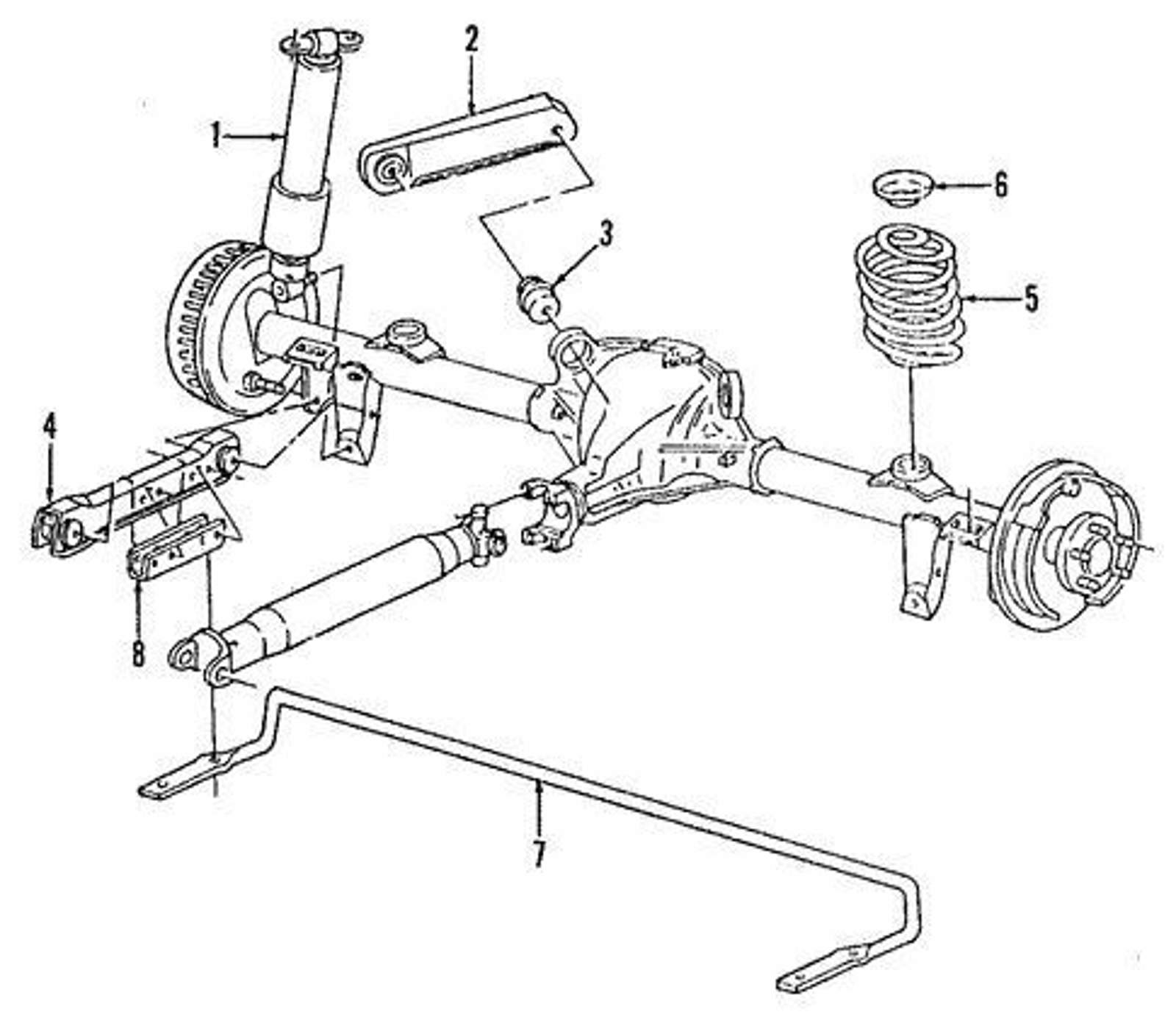

hinterachsehinterachse
Die Hinterachse des Caprice ist starr ausgeführt ist somit nicht unabhängig wie an der VA. Trotzdem hat die HA jeweils 2 Lenker pro Achse womit Sie streng genommen eine 4-Lenkerachse ist welche auch heute noch Anwendung im Automobilbau findet. Damals waren 4-Lenker- sowie Starrachsen noch völlig normal (wie schon gesagt waren 5-Lenker Achsen wie die Raumlenkerachse damals noch eine teure Spielerei und längst nicht der Standard!) wobei Sie heute meist nur noch bei Fahrzeugen verwendet werden die günstig in der Produktion sein sollen. Mein Mii hatte beispielsweise noch so einen Hybrid aus Starrachse und Einzelradaufhängung. Wird im Volksmund auch gerne Halbstarrachse genannt. Die Dinger kommen wie gesagt heute noch gerne zum Einsatz, eben überall da wo es günstiger zugeht. Diese Achsen findet man heute für gewöhnlich hauptsächlich noch ab Kompaktklasse abwärts.
Bei den schwächer motorisierten Golf Versionen spart man sich beispielsweise die 5-Lenkerachse ein und verbaut die günstigere 4-Lenkerachse. Auf dem Bild wird hoffentlich einigermaßen deutlich wie das Ganze beim Caprice funktioniert. Der dicke Eisenbrocken mit den zwei Rohren an der Seite ist die berühmte Salisbury Starrachse. Die Achse bildet mit dem Differentialgehäuse eine Einheit. Die Antriebswellen sind über das Achsgehäuse seitlich über die Rohre in das Differential gesteckt. Das sind dann die berühmten Steckachsen. Daran hängen dann die Bremsen womit die Salisbury Achse auch schon komplett wäre. An der äußeren Seite der Achse befinden sich die Aufnahmen für die Stoßdämpfer, etwas weiter innen die für die Schraubenfedern. Ebenso an der Außenseite der Achse, zur Front hin, befinden sich die Aufnahmen für die unteren Längslenker. Diese verbinden die Achse somit von unten mit dem Rahmen. Damit hätten wir schon einmal 2 der 4 Lenker gefunden ;) Die oberen Querlenker sind an der Oberseite des Differentialgehäuses montiert. Von dort aus verbinden Sie die Achse mit einem Querträger des Rahmens. Diese Lenker sind in einem 45° Winkel mit dem Rahmen verbunden. Das sind dann die goldenen Teile die man auf dem Bild sieht.
Ich muss wohl nicht erwähnen das diese wie so gut wie alles an dem Auto sehr massiv aufgeführt sind ;)

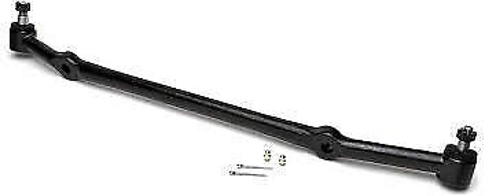

Center Link
center-linkcenter-link
Der Center Link verbindet die Umlenkhebel (Pitman/Idler Arm) mit den Spurstangen. Er übertragt also die Bewegung des Lenkgetriebes und gibt diese über die Spurstangen an die Räder weiter. Wenn hier die Lager ausgeschlagen sind ergibt sich ein Spiel das man natürlich in der Lenkung spürt.

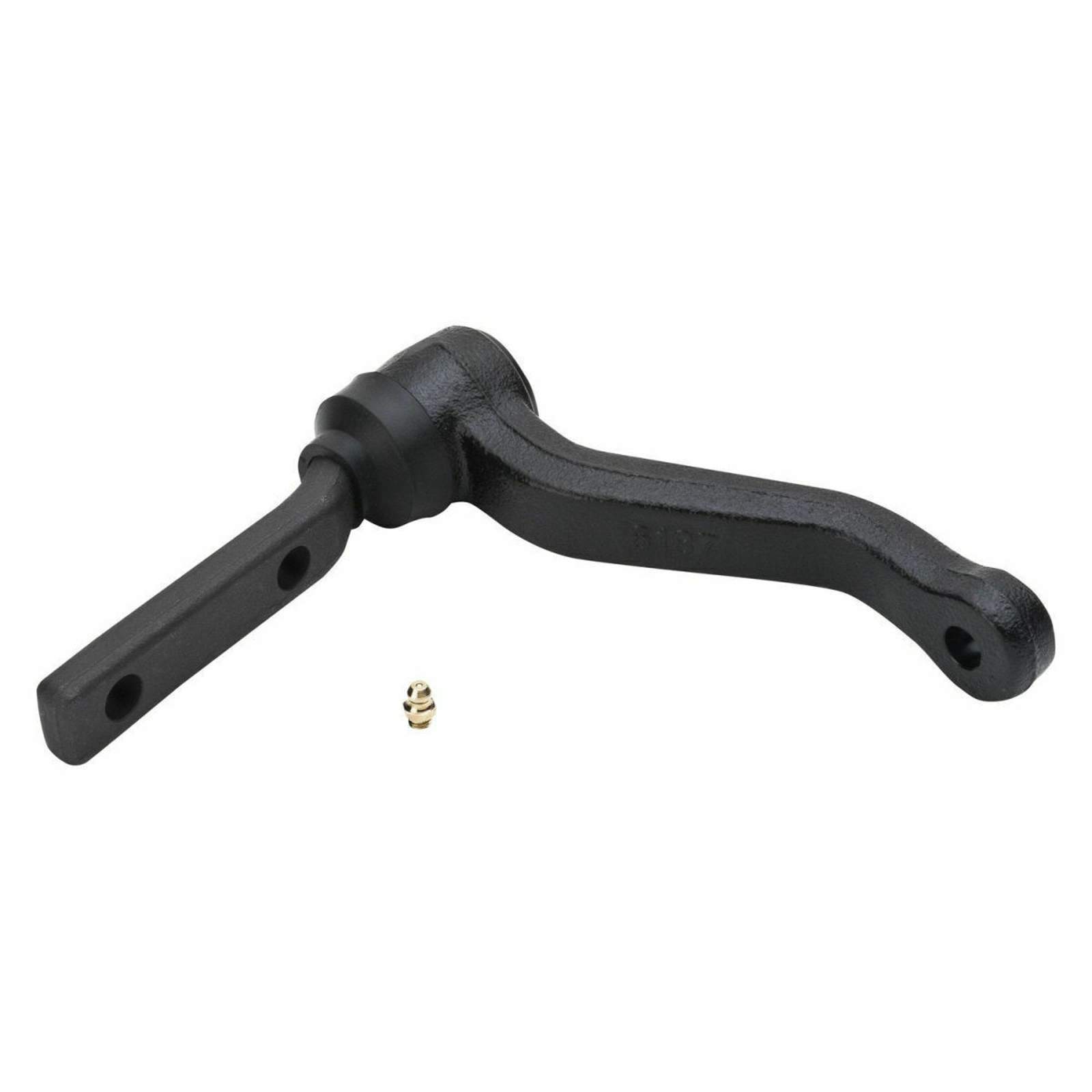

Pitman Arm/Idler Arm
idler-arm-pitman-armidler-arm-pitman-arm
Der Pitman Arm, im deutschen auch Umlenkhebel genannt, ist das Pendant zum Idler Arm der im Prinzip das selbe macht wie der Pitman Arm, nur eben das er direkt am Lenkgetriebe sitzt. Der Pitman Arm überträgt damit die Bewegung des Lenkgetriebes direkt an den Center Link, während der Idler Arm im Prinzip nur mitlenkt. Der Idler Arm hat deshalb auch ein Gelenk das abgeschmiert werden muss, da eine starre Ausführung wie beim Pitman Arm wohl schwer funktionieren würde. Daraus ergibt sich auch die ungerade Anzahl an Schmiernippeln ;)
Ist der Idler Arm ausgeschlagen merkt man das massiv in der Lenkung. Die Lenkung wird dann besonders um die Mittellage herum sehr indirekt und man hat dieses typische Lenkgefühl das man so gut wie allen Amerikanern nachsagt. Gerade der Caprice leidet mit dem Alter nicht selten unter einem ausgeschlagenen Idler Arm. Der Idler Arm kostet nicht die Welt und ist in einer erfahrene Werkstatt schnell getauscht. Somit kann man für eine handvoll Dollar seinem Auto ein wesentlich angenehmeres Fahrverhalten bescheren. Der Idler Arm war in meinem Falle bei Kauf schon ausgeschlagen und die Reparatur eliminierte in Kombination mit neuen Spurstangen das Lenkspiel komplett. Gleiches Spiel beim Sheriff wo der neue Idler Arm das massive Lenkspiel zumindest schon einmal abgemildert hat.

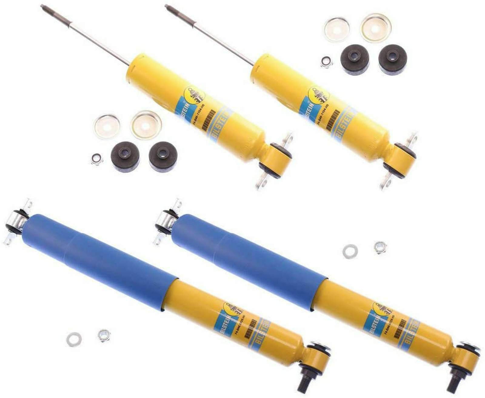

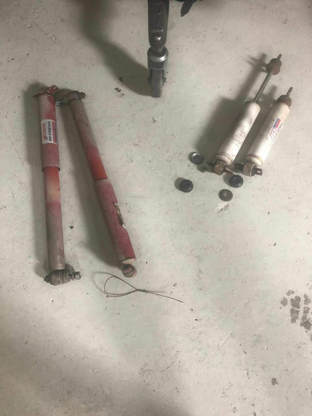

Stoßdämpfer
shocksshocks
Stoßdämpfer tragen wesentlich zu einem stabilen Fahrverhalten und komfortablen Fahrverhalten bei. Sie haben die Aufgabe die Schwingungen, welche die Unebenheiten im Boden auf das Fahrwerk übertragen, abzuschwächen. Am besten lässt sich der Effekt durch das berühmte Nachwippen erklären. Wenn euer Fahrwerk nach einer Unebenheit stark bzw. lange nachwippt sind die Dämpfer entweder zu weich oder tot. Der Dämpfer hat also die Aufgabe die Schwingbewegung abzubremsen. Somit sorgt er dafür das der Wagen trotz der Bodenunebenheiten schnell wieder in eine stabile Lage zurückkehrt. Kaputte Dämpfer erkennt man neben dem Nachschwingen unter anderem auch an Poltern oder hartem Knallen, sollte der Dämpfer so tot sein das er auf Block geht. Ungleichmäßig abgefahrene Reifen können ebenso auf kaputte Dämpfer (oder eine verstellte Spur) hindeuten. Bei Öldruckdämpfern erkennt man einen Defekt auch gut an Ölnasen am Dämpfer. Die Dämpfer lassen sich aber leicht kontrollieren und sind auch Bestandteil der HU. Wenn hier etwas im Argen liegt wird der Prüfer einem dies schon mitteilen ;)
Für ein ordentliches Fahrverhalten sollten also auch die Dämpfer entsprechend passend zum Gewicht und dem Fahrwerk des Autos gewählt werden. Ein zu weiches und unterdämpftes Fahrwerk führt zu dem berühmten schaukeligen Fahrverhalten, ein zu hartes Fahrwerk kann bei Bodenunebenheiten dafür sorgen das der Wagen die Unebenheiten nicht wegfedert sondern einfach an die Reifen weitergibt was dem Grip eher weniger zuträglich ist. Aus dem Grund gibt es auch nicht DIE Fahrwerksabstimmung! Für möglichst optimale Ergebnisse sollte ein Fahrwerkssetup immer dem Einsatzzweck angepasst sein. Ein bretthartes Sportfahrwerk ohne Feder- und Dämpferwege taugt beispielsweise mitnichten für die Nordschleife. Aus dem Grund gibt es bei Rennteams auch ganze Heerscharen von Ingenieuren und Mechanikern welche das Fahrwerk auf die Strecke und die Bedürfnisse des jeweiligen Fahrers abstimmen.
Vor dem Hintergrund hat es für die Ingenieure auch wenig Sinn gemacht ein Hardcore Sportfahrwerk in den Caprice einzubauen, da der Sinn des Wagens das komfortable Reisen über sehr lange Strecken ist und nicht die Rekordrunde auf der Norschleife zu fahren. Hier wählt man dann entsprechend ein komfortables und stabiles Setup da so etwas von den meisten Fahrern auf langen Strecken als angenehm empfunden wird. Der lange Radstand des Caprice kommt hier der Fahrstabilität positiv zu Gute womit wir wieder bei der alten Autofahrerweisheit "Länge läuft" wären.
Kleines Beispiel aus der Praxis:
Mein Peugeot hatte ab Werk schon ein ziemlich knüppeliges Fahrwerk. Auf topfebener Straße funktionierte dieses ganz gut und so konnte man den Wagen auch gut in die Kurve werfen. Nur bei Schlaglöchern und Bodenunebenheiten wurde es bei hohem Tempo gefährlich da sich die Bewegungen auf die Karosserie übertragen haben. In schnellen Kurven hat die Hinterachse so beispielsweise schon mal einen Satz zur Seite gemacht. Ebenso waren die Dämpfer so hart das man wirklich jede Unebenheit in der Straße gefühlt hat was soweit ging das man sogar spüren konnte wenn der Straßenbelag ganz leichte Wellen hatte, da der Wagen dann entsprechend mitgewippt ist. Für die Langstrecke ist ein solches Setup völlig untauglich da es dem Fahrer deutlich mehr Aufmerksamkeit abverlangt und für den Körper auch einfach anstrengender ist. Somit ermüden Körper und Geist deutlich schneller was mehr Pausen nötig macht, oder beim Verzicht darauf, die Gefahr eines Unfalls erhöht.
Beim Caprice ist es genau andersherum. Während das Fahrwerk vielleicht nicht unbedingt zum Kurvenräubern taugt, so ist es doch stabil und sehr komfortabel so das man selbst nach einer langen Strecke einigermaßen ausgeruht, entspannt und körperlich fit aus dem Auto aussteigt.
Wie man so ein Auto auf einen anderen Einsatzzweck anpassen kann als ursprünglich angedacht kann man dann beim Caprice 9C1 gut erfahren. Hier hat man wirklich alles auf hart getrimmt (ca. 400% mehr Feder- und Dämpferhärte) und dem Fahrwerk noch ein bisschen mehr Bodenfreiheit verpasst. So wird der Caprice selbst für so einen knapp 2 Tonnen Koloss sehr stabil und einigermaßen kurventauglich, allerdings auch merklich unbequemer bei Bodenunebenheiten. Hier kann man schon deutlich flotter um Kurven fahren, allerdings muss man auch den Mut dafür haben da man das dem Wagen so gar nicht zutrauen würde. Da die Police Package Autos aber eben auch bei höherem Tempo noch stabil liegen mussten und auch ein Grünstreifen oder eine Bordsteinkante kein Hindernis sein durften hat man das Setup dann eben entsprechend so angepasst. So kann es eben auch gehen ;)

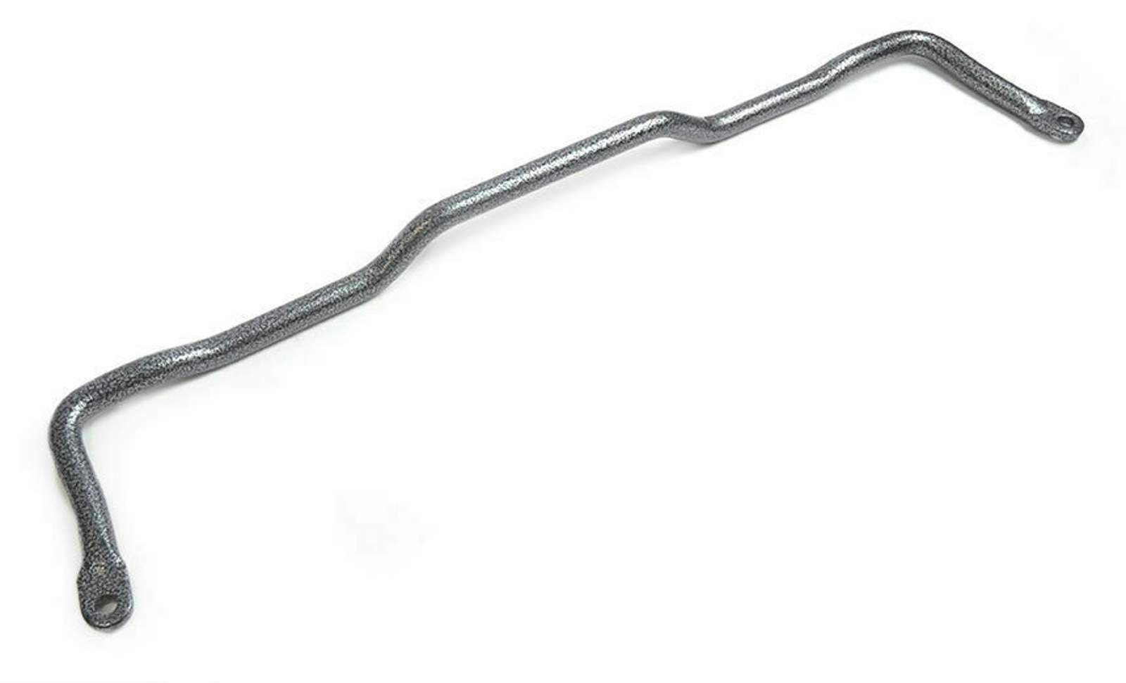

Stabilisator
stabilisatorstabilisator
Der Stabilisator verbindet die Räder an der jeweiligen Achse miteinander. Der Stabilisator ist im Prinzip nichts anderes wie eine große Stange, richtiger Fachausdruck Drehstabfeder, welche die Seitenneigung des Fahrzeugs massiv verringert. Der Stabilisator ist ein Paradebeispiel für ein kleines Teil welches das Fahrverhalten massiv aufwertet. Durch die Dicke/Stärke des jeweiligen Stabilisators kann man das Fahrverhalten in die gewünschte Richtung beeinflussen. Auch dies kommt dem Fahrkomfort und der Fahrstabilität zu Gute. Beim Caprice ist der vordere Stabilisator über die Koppelstangen mit den unteren Querlenkern verbunden. Der Stabilisator hat in der Funktionsweise starke Ähnlichkeit mit einer Drehstabfederung (wen wunderts?!) auf, welche beispielsweise bei Chrysler noch bis in die späten 80er zum Einsatz kam. Die Drehstabfeder war übrigens die erwähnte Erfindung welche sich die Amerikaner in Sachen Fahrwerk von den Deutschen, in dem Falle Herrn Dr. Porsche, abgeschaut hatten ;)

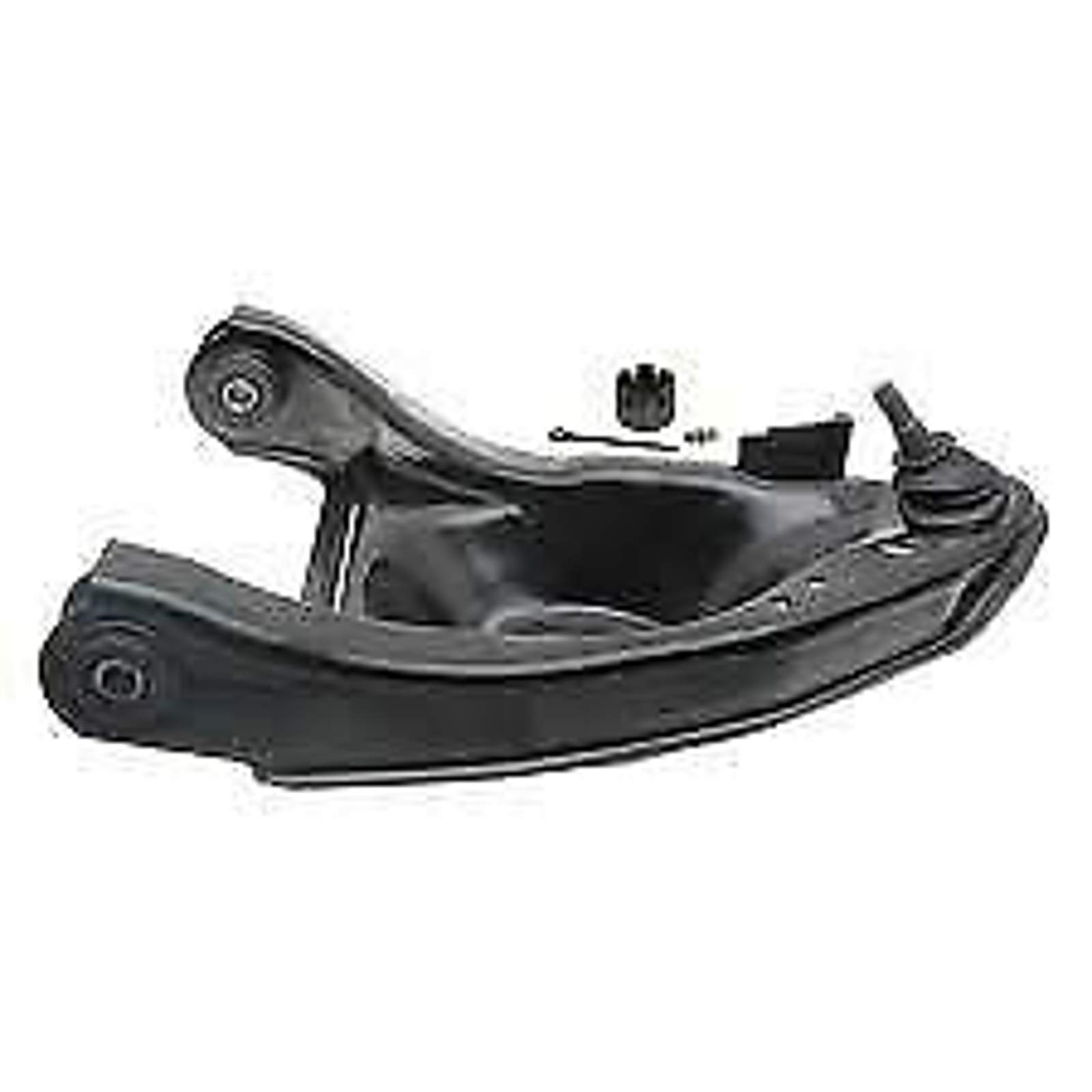

Querlenker
querlenkerquerlenker
Der Querlenker verbindet grob gesagt das Rad mit der Karosserie. Der Caprice hat zwei davon pro Rad an der Vorderachse, jeweils oben und unten. Soweit waren wir aber beim Thema Doppelquerlenkeraufhängung schon einmal ;)
Auch in den Querlenkern stecken Gummilager und Kugelgelenke. Sind diese brüchig entsteht, Ihr ahnt es bereits, Spiel im Querlenker und das Fahrverhalten wird unpräzise und instabil. Die Querlenker selbst sind beim Caprice massiv überdimensioniert und gehen für gewöhnlich nur unter brutaler Gewaltanwendung kaputt. Im Prinzip kann man die Querlenker wiederverwenden, allerdings muss man dafür die Lager ein- und auspressen was mit großem Aufwand verbunden ist. Da es die Querlenker tutto completti neu gibt lohnt es sich finanziell gesehen gleich die komplett neuen Lenker zu nehmen. Die Lager selbst kosten auch gerne mal 40€ und die 30 € Aufpreis zu den fertigen Teilen hast du alleine durch die Arbeitsstunden für das Aus- und Einpressen schnell drin. Gerade die Traggelenke wehren sich gerne ;)

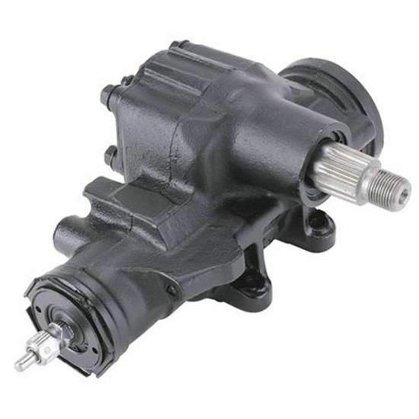

Lenkgetriebe
lenkgetriebelenkgetriebe
Lenkgetriebe gibt es in mehreren Ausführungen. Die in Europa bekanntesten sind die Zahnstangen- sowie die Kugelumlauflenkung. Bevorzugt man heutzutage Zahnstangenlenkungen, unter anderem wegen Ihrer höheren Präzision, so waren früher Kugelumlauflenkungen weit verbreitet. Einer der Gründe dafür war unter anderem war Ihre Leichtgängigkeit was gerade bei großen und schweren Limousinen ein gern genutzter Vorteil war. Entsprechend haben einige Hersteller das Prinzip bis in die 90er hinein genutzt. Ein prominentes Beispiel wäre hier Mercedes oder eben wie hier General Motors. An den Lenkgetrieben verabschieden sich gerne mit der Zeit die Dichtungen was zu Ölverlust und damit zu erhöhtem Verschleiß bis zum Defekt des Lenkgetriebes führt. Auch dies macht sich durch ein großes Lenkspiel bemerkbar. Die Toleranzen sind hier nicht allzu hoch, wenn also großes Spiel vorhanden ist sollte man neben den Gelenken auch das Lenkgetriebe mal überprüfen.
Das Lenkgetriebe bildet das Bindeglied zwischen Lenkstange und den Lenkungsteilen wie dem Pitman Arm. Die Lenkstange überträgt die Bewegung des Lenkrades an das Lenkgetriebe welches dann die Bewegung an den Pitman Arm weitergibt. Der wiederum gibt die Bewegung an den Center Link und so weiter und sofort. Wenn man sich das Schaubild ansieht wird in etwa klar wie das Ganze funktioniert :)

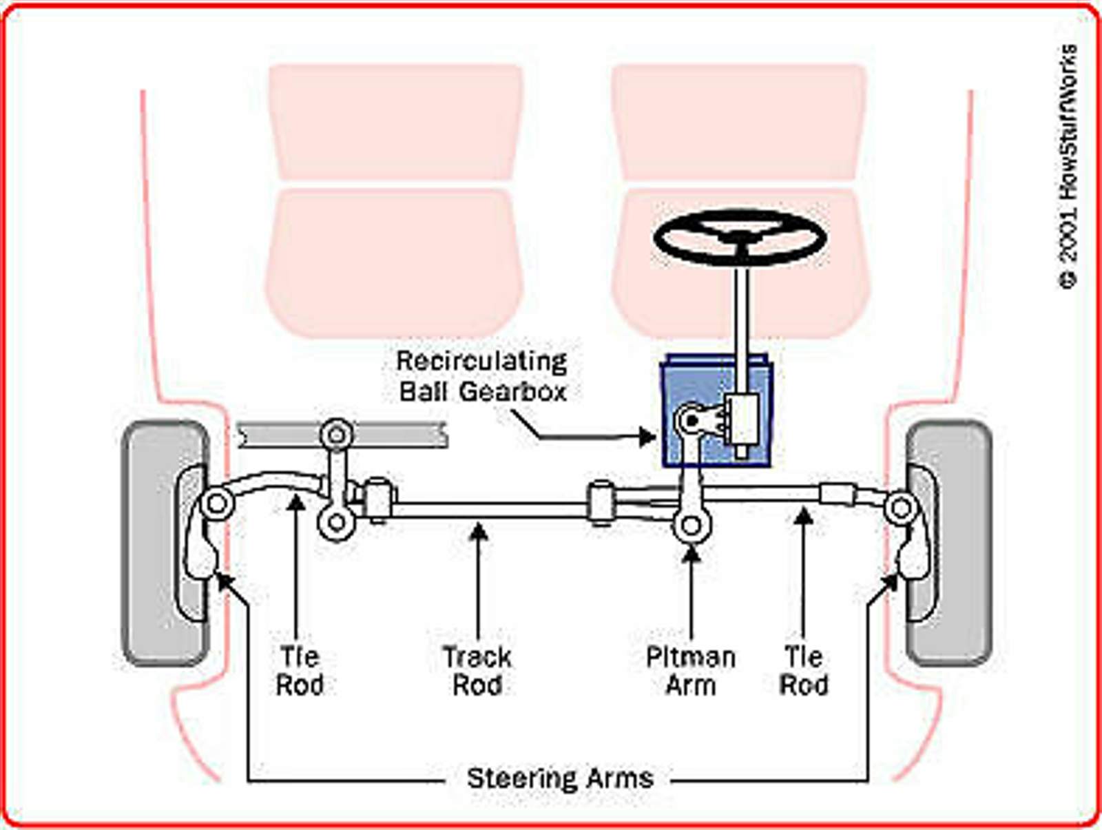

steering-ball-linkagesteering-ball-linkage
Beim Caprice kam wohl eine 12,7:1 übersetzte, späte Version desr Saginaw 800er Serie zum Einsatz, eine Serie von Lenkgetrieben die für Ihre Langlebigkeit und lange Bauzeit bekannt sind. Das Saginaw ist so ein Beispiel für ein typisches GM Teil das sich bewährt hat und deshalb über Jahrzehnte, mehr oder weniger unverändert, in allen möglichen Autos gelandet ist. Angefangen bei den 50ern fanden sich die Saginaw Lenkgetriebe bis in die 2000er in GM Fahrzeugen wo Sie dann endgültig in allen Baureihen von Zahnstangenlenkungen abgelöst wurden. Auch wenn diese Lenkgetriebe sehr haltbar sind, so sind diese nicht unzerstörbar.
Kugelumlauflenkungen landen bis heute sehr gerne in schweren Trucks und LKW da Sie das lenken erleichtern was bei schweren Fahrzeugen, bei denen man viel rangieren muss, einen nicht unerheblichen Vorteil darstellt. Lenkpräzision im Nanometerbereich ist in diesem, eher grobschlächtigen Metier, nicht gefragt weshalb Sie dort auch bis heute noch verbaut werden. Früher waren Sie bei großen und schweren Limousinen sehr beliebt, weshalb beispielsweise Mercedes sehr lange auf diese Form der Lenkung gesetzt hat. Es soll heute noch Mercedes-Fans geben welche die gute alte Kugelumlauflenkung vermissen ;)
Falloutboy aus dem US-Car Forum hatte sich mal die Mühe gemacht unter den folgenden Links ein bisschen was zu dem Thema zusammenzustellen:
https://www.motor-talk.de/.../Attachment.html?attachmentId=713523
https://www.motor-talk.de/.../...ring-gear-info-sammlung-t4214837.html
