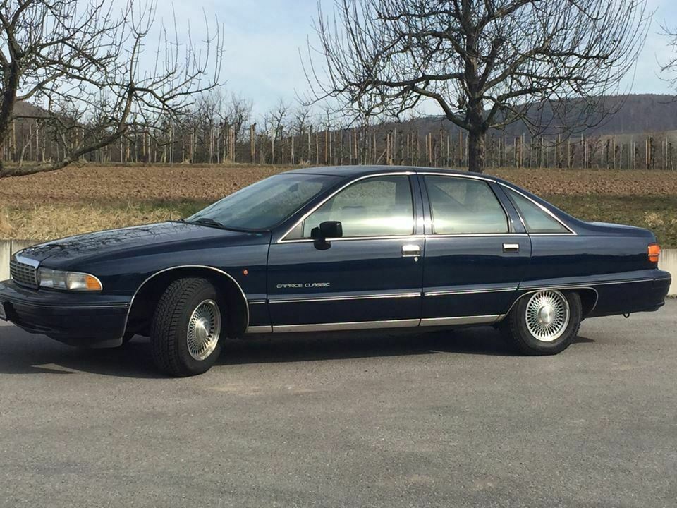

Vor gut 4 Jahren kamst du zu uns. Vier Jahre, dass ist länger als jedes andere Auto bei uns verweilen durfte. In der Zeit haben wir 26.000 wunderbare Kilometer zurückgelegt :) Es gab Höhen und Tiefen, aber so ist das in leidenschaftlichen Beziehungen nun mal. Der jüngste bist du mit deinen 26 Jahren wahrlich nicht mehr, dafür aber immer noch ziemlich rüstig. In Sachen Verlässlichkeit machst du so manchem Jungspund noch etwas vor auch wenn du ab und an mal etwas mehr Zuwendung benötigst. Dies kann ich dir aber nicht übel nehmen, ein bisschen Pflege braucht schließlich jeder und du dankst Sie einem mit Treue und Zuverlässigkeit :) Ja, wir haben schon ein paar Sachen zusammen durchgemacht aber das hat uns nur stärker zusammengeschweißt.
Ich erinnere mich noch an den Tag an dem ich dich zum ersten mal sah. Wir waren spontan ins schöne Nordhessen gefahren um dich zu besichtigen, da dein damaliger Besitzer nicht so wirklich viel mit dir anzufangen wusste. Du warst in einer Scheune abgestellt und entsprechend schmutzig. Umso imposanter war deine Erscheinung als dich dein Vorbesitzer aus der Scheune holte. Du wirktest auf den ersten Blick ziemlich groß, dein Lack in Dark Sapphire Metallic funkelte in der Sonne. Etwas misstrauisch beäugte ich dich überall, schließlich wusste ich nicht ob du die Jahre davor gut behandelt wurdest. Sehr erstaunt war ich über deinen Blechzustand da ich trotz aller Warnungen und Vorbereitungen an keiner der neuralgischen Stellen Rost finden konnte. Dein Unterboden zeigte nur vereinzelte Flugrostpickel ebenso wie der Lack. Diese waren nicht ernst was mir sehr gefiel. Auch dein Innenraum überrasche mich, nicht nur wegen der Farbe passend zur Außenhaut, sondern auch wegen des neuwertigen Zustands. Dein Leder hatte keinerlei Risse, Löcher oder ernsthafte Falten. Dein Armaturenbrett war nicht gerissen und auch im Innenraum war noch alles an seinem Platz. Auch auf der Probefahrt konntest du mich überzeugen. Es war nach einer Nacht des Überlegens quasi sicher das du es werden solltest. Beinahe wärst du wegen eines abgelaufenen Personalausweises an jemand anderen verkauft worden, mein Glück war das die nachfolgenden Interessenten kein ernsthaftes Interesse an dir hatten und ich so genug Zeit hatte alles zu regeln :)
So kam es das wir dich am 15.4.2014 mal eben nach der Arbeit nach Hause holten. Waren ja nur 2,5 Stunden pro Strecke ;) Die erste Fahrt war dafür umso schöner. Wie schön du über die Autobahn gleitest, wie viel Platz du bietest, wie komfortabel du bist, all das begeistert mich noch heute :) Die Reaktionen auf dich waren und sind bis heute noch zwiespältig, aber das ist mir egal. Ich mag dich genau so wie du bist. Weder werde ich dich für irgendein europäisches Auto versetzen, noch verbasteln nur damit du vermeintlich "cooler" aussiehst. Nein, du bleibst genauso wie du bist, denn nur so bist du perfekt!

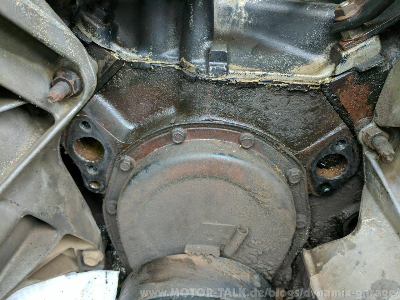

2015 gab es bis auf normalen Service und eine defekte Benzinpumpe nichts gravierendes, dafür hatte es besonders letzteres Problem in sich. Da du so aus eigener Kraft nicht mehr fahren konntest musste ich dich auf einem Anhänger in die Werkstatt bringen lassen. Ein Glück das du einen verrückten Besitzer mit mindestens genauso verrückten Freunden hast ;)
Die Benzinpumpe wurde gerichtet und bei der Gelegenheit wurde endlich deine spinnende Tankanzeige gerichtet da es dabei gleichzeitig einen neuen Schwimmer gab. Leider entwickeltest du kurz darauf eine unerfreuliche Angewohnheit. Nicht nur das du auf deiner nachgerüsteten Gasanlage nicht mehr richtig laufen wolltest, du wolltest auch plötzlich schneller fahren als sonst. 80 km/h liefst du plötzlich ohne das ich dein Gaspedal auch nur angerührt hatte. Bei der näheren Fehleranalyse wurde dann festgestellt das einer deiner Zylinderköpfe an den Ventilen von Zylinder 8 aufgrund der Gasanlage schon etwas mitgenommen war. Nicht ernsthaft defekt, aber stärker verschlissen als er bei der niedrigen Laufleistung sollte. So wurde ein zugegebenermaßen radikaler Entschluss gefasst:
Die Gasanlage kommt endlich raus und dein Motor wird überholt!
So bekamst du neue rundüberholte Köpfe, dein Block bekam eine Frischzellenkur und du bekamst einen neuen Satz Kolben und Pleuel sowie alle möglichen neuen Lager, Sensoren und andere Teile. Bei der Gelegenheit gab es ein paar kleine Optimierungen. Zum einen wurde dein Block in einem schlichten Schwarz lackiert und zum anderen bekamen deine Auslasskrümmer einen Satz Dichtungen die Sie ab Werk nie hatten. Zusätzlich wurden deine Köpfe feinbearbeitet :) Das Ganze dauerte leider qäulend lange und ich musste sehr lange ohne dich auskommen aber das Ergebnis entschädigt für die Entbehrungen.

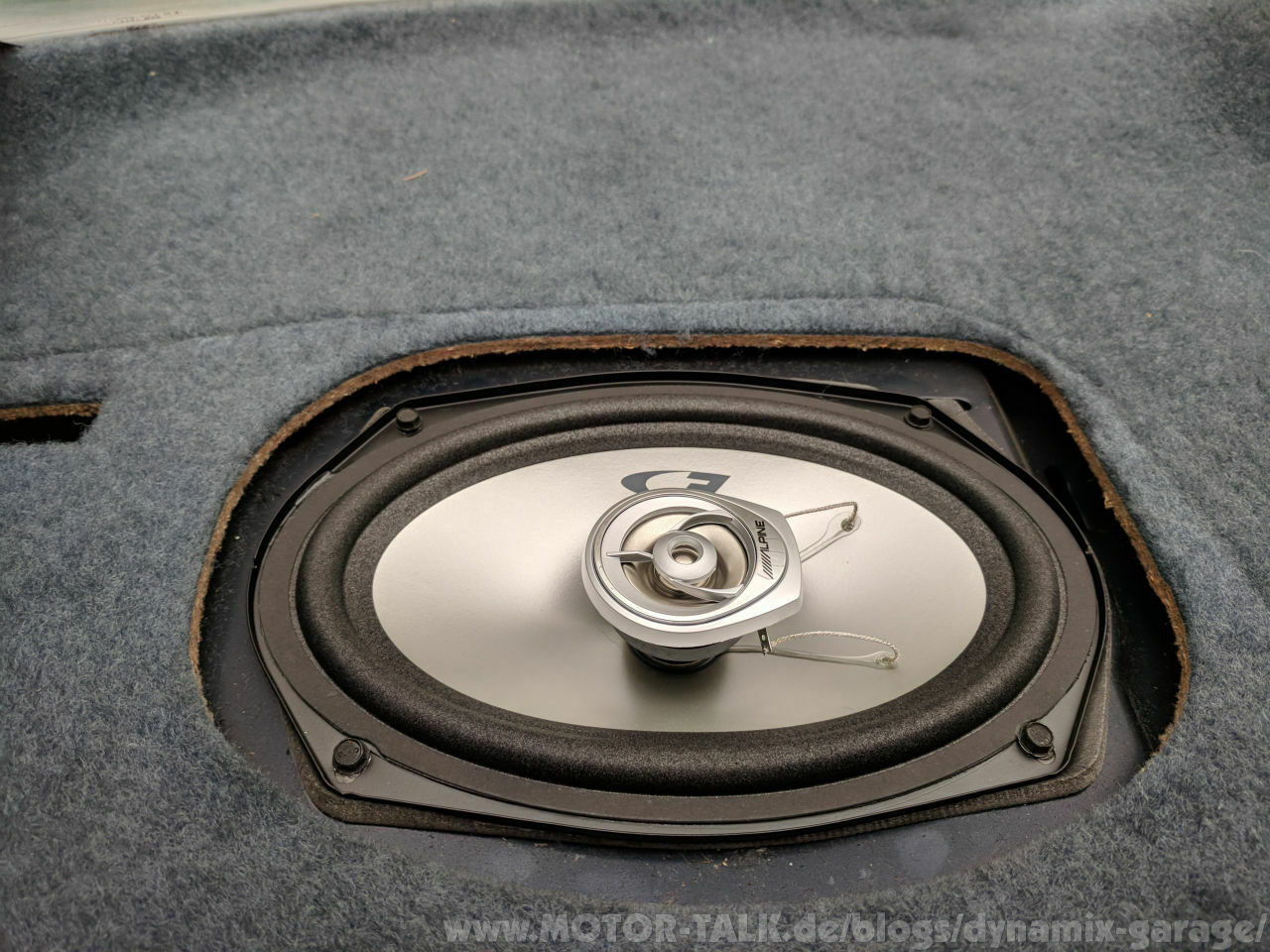

Als nächstes habe ich dir neue Lautsprecher spendiert, schließlich waren die alten kaputt. Das hat zwar etwas gedauert weil ich zum einen Lautsprecher wollte die den alten entsprechen, zum anderen deine Verkabelung so original wie möglich erhalten wollte. Die Operation ist gelungen und nun ertönen wieder die schönsten Melodien aus allen 4 Ecken :) Danach habe ich deine kleine Schwachstelle mit Wachs versiegelt damit du nicht irgendwann an dieser Stelle durchrostest wie so viele deiner Artgenossen. Als i-Tüpfelchen gab es dann noch eine kleine Behandlung deiner Sitze damit dein Leder auch die nächsten 25 Jahre noch aussieht wie neu.

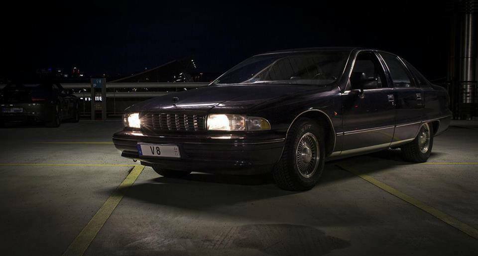

Mittlerweile schreiben wir 2018, du bist mittlerweile 4 Jahre bei mir und dein 26. Geburtstag steht schon bald an. Wir hatten sehr schöne Zeiten zusammen. Erst heute wieder haben wir eine schöne Tour bei bestem Wetter gemacht. 200km über Autobahnen, durch Städte und über Landstraßen. Einem Audi Fahrer bist du an der Ampel besonders aufgefallen, er hatte sich immerhin bei mir über dich erkundigt :)
Du magst nicht der Schnittigste oder der Schnellste sein, aber dies ist mir egal. Mir gefällt deine gelassene Art, deine ganz eigene Form der Eleganz. Sollen die Anderen doch hastig von A nach B sprinten, du bringst deine Insassen lieber komfortabel und entspannt ans Ziel. Das merken die meisten die in dir Platz nehmen durften auch sehr schnell. Selbsternannte Sportfahrer rümpfen aufgrund deiner Fahrleistungen die Nase, aber ich weiß was ich an dir habe. Besonders die Frauenwelt scheinst du mit deinen Eigenschaften zu betören, schließlich bekomme ich von fast jeder zu hören das du ein tolles und cooles Auto für einen Familienurlaub wärst ;) Selbst im hohen Alter kannst du also bei den Frauen noch punkten, dass kann nicht jeder von sich behaupten :cool:

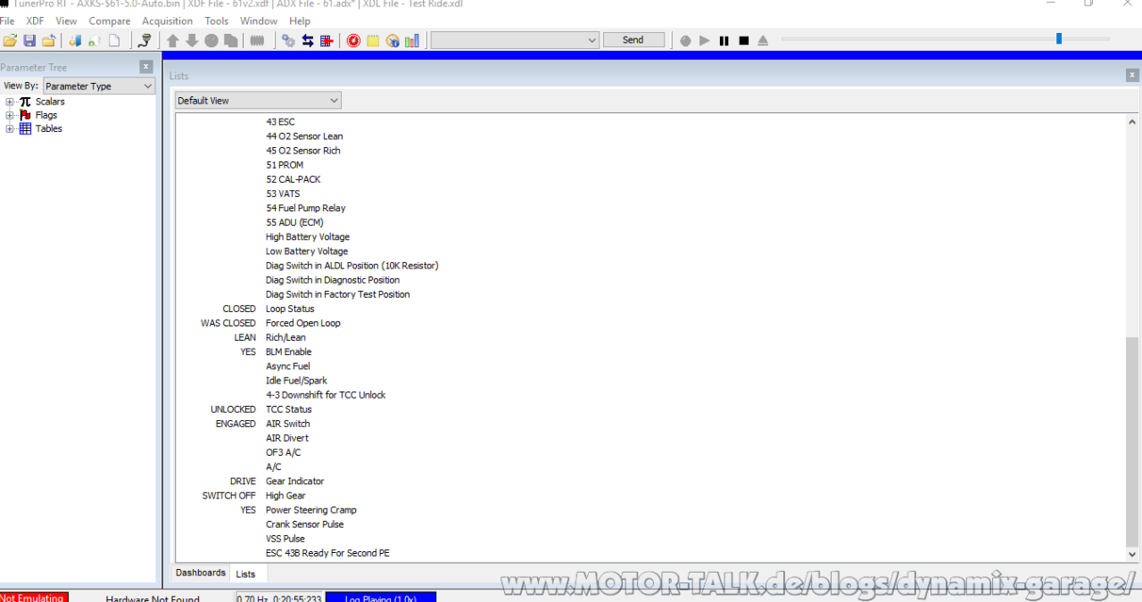

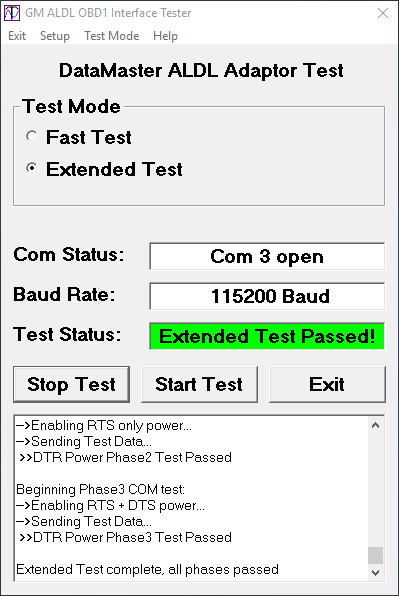

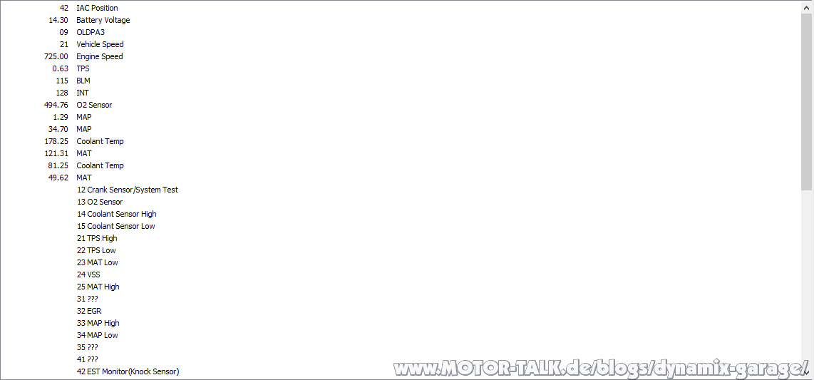

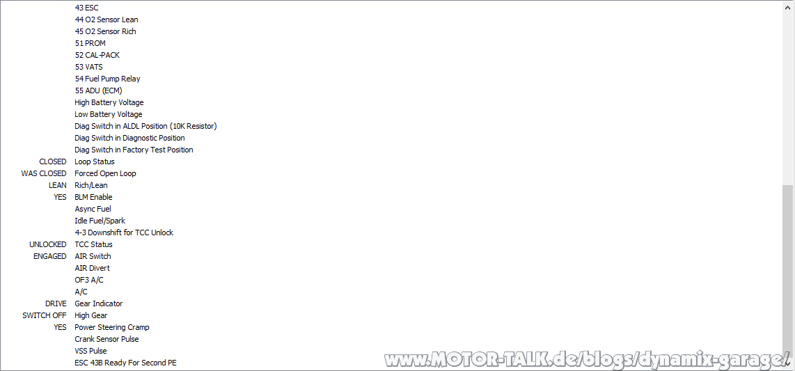

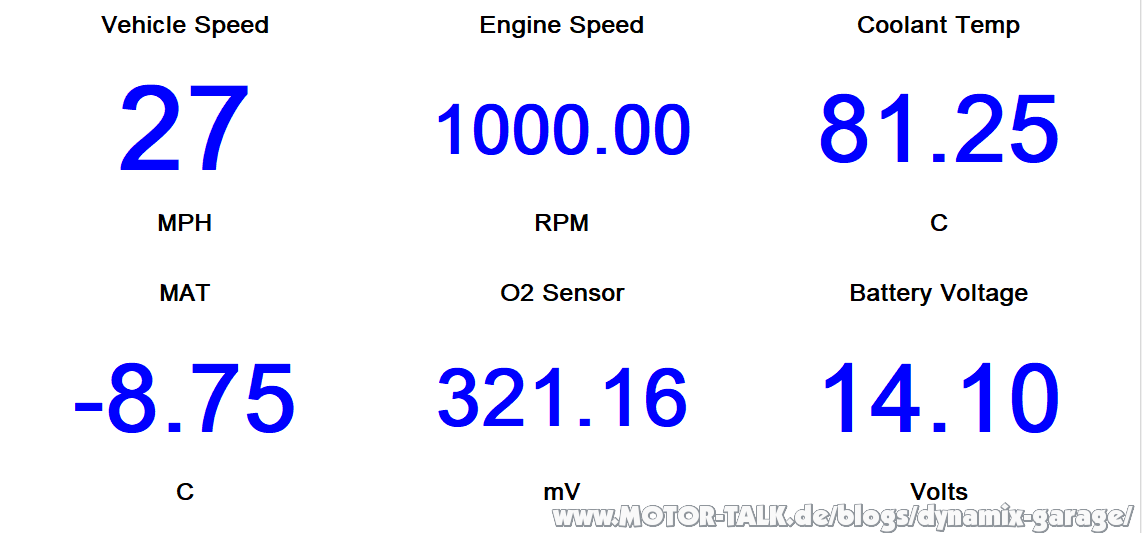

Ich war gespannt ob es das Kabel auch tatsächlich tut, auch dafür gibt es im Netz ein Tool mit dem man testen kann ob das Kabel in Ordnung ist und ob es mit dem Laptop kommuniziert. In meinem Falle war es der GM ALDL OBD 1 Interface Tester, dieser stammt von den gleichen Köpfen die auch WINALDL gemacht haben. Wie man auf dem Bild sehen kann hat alles wunderbar funktioniert :)
Jetzt braucht man nur noch die Software! Hier hat man etwas Auswahl, da es alleine für die GM OBD I Modelle fast 20 Programme gibt. Die Bekanntesten bzw. sind wohl TunerPro, TTS Datamaster sowie WinALDL. Ich habe mir testweise mal TunerPro sowie WinALDL installiert. In diesem Artikel werde ich mich auf TunerPro RT beschränken, da WinALDL bei mir war die Rohdaten geliefert hat, ansonsten für mich aber eher nutzlos war da weder die Dashboard noch die Aufnahmefunktion funktioniert hat. Vielleicht auch nur eine Sache der Einstellung. Für TunerPro braucht es noch die passenden Dateien für das jeweilige Auto, da gibt es aber auf der Webseite schon ein bisschen etwas. An dieser Stelle sei die RT Version empfohlen, diese ist ebenso kostenlos bietet aber mehr Funktionen. Der Wermutstropfen ist dieses nervige Fenster beim Start welches man erst nach 10 Sekunden schließen kann. Abhilfe schafft da nur seine Version für gut 40$ zu registrieren. In Anbetracht der Tatsache das da jemand sehr viel Zeit und Hirnschmalz investiert hat kann man das schon ruhig machen, auch wenn man es wie gesagt nicht muss.
Wenn man die Software hat geht es an die Einrichtung. Hier wird es etwas komplizierter, da man für die jeweiligen Funktionen diverse Dateien als Basis benötigt. Diese Dateien haben die Endungen .bin, .xdf und .adx. Dies sind die wichtigsten Dateiformate mit denen TunerPro arbeitet. Die passenden Dateien findet man mit etwas Suche im Netz. Ich habe mir die passenden Dateien für meine B-Bodies beim Efi Board heruntergeladen. Wenn Ihr die Dateien ebenso für euren Caprice benötigt hier kurz die Dateinamen, dass sollte die Suche erleichtern:
$61-5.0-Auto.bin
61v2.xdf
61.adx
Für die Diagnose ist die XDF-Datei maßgeblich, der Rest wird benötigt falls Ihr vorhabt eure Steuergeräte neu zu programmieren. Falls Ihr dies vorhabt, ist darauf zu achten das Ihr ein Kabel habt welches diese Funktion unterstützt. Die meisten ALDL Kabel können dies nicht, was für mich nicht schlimm ist da ich wirklich nur auslesen möchte. Wer sich an die Reprogrammierung seiner Steuergeräte rantraut sollte wirklich wissen was er tut! Man hat dank TunerPro auch die Möglichkeit die Diagnosesessions aufzuzeichnen. Diese Dateien werden als XDL-Dateien gespeichert.

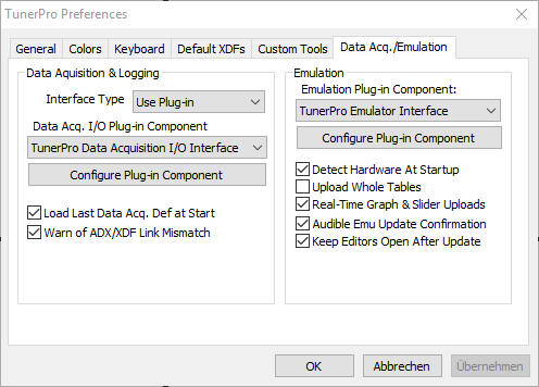

Wenn man jetzt die Dateien hat muss man diese nur noch in TunerPro laden. Für die Bin Datei geht Ihr dafür einfach nur auf den Reiter "File" und klickt auf "Open Bin". Der Rest des Einbindeprozederes sollte jeder hinbekommen der Windows einmal bedient hat ;)
Für die XDF-Datei geht Ihr au den Reiter "XDF" (irgendwie logisch, oder?) und klickt auf "Select XDF". Um die ADX-Datei zu laden klickt Ihr auf den Reiter "Acquisition" und dann auf "Load Definition File". Jetzt habt Ihr alle Dateien in TunerPro eingebunden die ihr je brauchen werdet. Danach müssen noch ein paar Einstellungen vorgenommen werden damit TunerPro überhaupt Daten empfangen kann. Dazu klickt man auf den Reiter "Tools". Dort gibt es einen Menüpunkt namens "Preferences". Diesen einmal anklicken damit sich das Einstellungsfenster öffnet. Normalerweise sollte der Reiter "Data Acq./Emulation" bereits offen sein. Falls nicht, bitte einmal draufklicken. Jetzt solltet Ihr ein Fenster sehen auf dem Links ein Drop-Down Menü zu sehen ist neben dem "Interface Type" steht. Hier einmal bitte "Use Plug-in" wählen. Danach klickt ihr etwas weiter unten auf "Configure Plug-in Component". Hier wird der Com-Port wieder wichtig von dem wir vorhin sprachen. Geht sicher das euer Kabel eingesteckt ist und die Treiber erfolgreich installiert wurden. Ihr müsst im jetzt folgenden Fenster nämlich den Port angeben über den das Kabel läuft. Als "Port Type" gebt Ihr einfach "Standard Serial" an und bei "Port Number" eben den richtigen Com-Port. Auf beiden Laptops ist das der Com-Port 3, bei euch kann dies allerdings ein anderer sein.
Ist dies erledigt könnt Ihr zur Sicherheit den Testbutton oben anklicken. Jetzt sollte TunerPro eigentlich eine Bestätigungsmeldung ausgeben das alles ok ist. Falls nicht muss noch einmal geprüft werden ob Kabel und Treiber in Ordnung sind. Jetzt geht es dann so langsam ans eingemachte. Die wichtigsten Tools für die Diagnose sind das "Dashboard" und die "Data List Views". Diese kann man sich schon einmal aufrufen. Dies geht ganz einfach über die Buttonleiste unter den Reitern. Das Dashboard erkennt man schnell an dem roten Tachobutton, den Button für "Data List Views" findet man direkt rechts daneben. Jetzt sollte neben dem "Parameter Tree" (den Ihr nicht braucht wenn Ihr eure ECU nicht umprogrammieren wollt!) ein kleines Fenster erscheinen. Dieses vergrößert Ihr am besten entsprechend, macht das Ganze deutlich übersichtlicher! Jetzt habt Ihr einmal das Listenfenster und einmal das Dashboard geöffnet.
Als Dashboard solltet Ihr ein leeres Fenster mit 6 Kästchen sehen. Keine Angst, dass ist normal! Ihr könnt nämlich jetzt jedem dieser Kästchen eine bestimmte Anzeige zuweisen. In der Listenansicht habt Ihr dann alle verfügbaren Infos die euer Auto hergibt auf einen Blick, je nachdem was euer Auto so alles unterstützt kann das Ganze sehr unübersichtlich werden ;) Hier findet Ihr auch die möglichen Fehlercodes! Keine Panik, diese sind immer vollständig gelistet. Sollte ein Fehler tatsächlich aktiv sein steht neben dem entsprechenden Fehlercode ein "Error" in roter Schrift. Heißt: Steht neben dem Fehlercode nur gähnende Leere ist dort auch kein Fehlercode. In dieser Ansicht kann man sich noch alles mögliche andere anzeigen lassen. Loop Status, Gemischanreicherung (Fett/Mager), Klimaanlagenstatus, Position des Gangwahlhebels und was weiß ich nicht noch alles. Zusätzlich könnt Ihr für eine bessere Fehlerdiagnose eine Art Videorekorder mitlaufen lassen mit denen Ihr die Werte aufzeichnen könnt die zu dem Zeitpunkt vom Auto gemessen werden. TunerPro bietet damit so ziemlich alle Fähigkeiten eines Diagnosetools :cool:
Wir machen an der Stelle mal einen kurzen Sprung:
Mein Ersatzlaptop läuft dank eines guten Kumpels wieder und ich habe etwas Zeit. Ergo: Laptop raus, Software installieren und ab zum Auto! Zuerst muss man natürlich den Stecker in die dafür vorgesehense Buchse stecken. Den ALDL Anschluss findet man beim Caprice unter dem Armaturenbrett von der Mitte aus gesehen etwas linksbündig zum Lenkrad hin. Sobald die Zündung eingeschaltet ist kann der Rechner theoretisch die Daten empfangen, wobei es sich im Falle einer vernünftigen Diagnose natürlich empfiehlt den Wagen auch einzuschalten ;) Wer die Software zum ersten mal verwendet dürfte jetzt trotzdem keine Daten sehen. Dafür muss man einfach nur auf den Button mit den zwei Pfeilen klicken und schon verbindet sich der Laptop mit dem Fahrzeug. Auf den Screenshots kann man ja schon sehen das Daten ankommen :cool:
Das war es im Groben und Ganzen auch schon! Wer eh schon einen Laptop hat bekommt so im günstigsten Fall für unter 100€ ein brauchbares Diagnosetool für seinen GM Youngtimer an die Hand.
Was man aus den Daten macht bleibt einem natürlich selber überlassen, jemand mit etwas Talent für Technik verlässt sich sowieso nicht alleine auf Fehlercodes. Fehlercodes geben nicht selten nur einen Hinweis auf den wahren Fehler, aber dieser Hinweis kann schon der Stupser in die richtige Richtung sein ;)

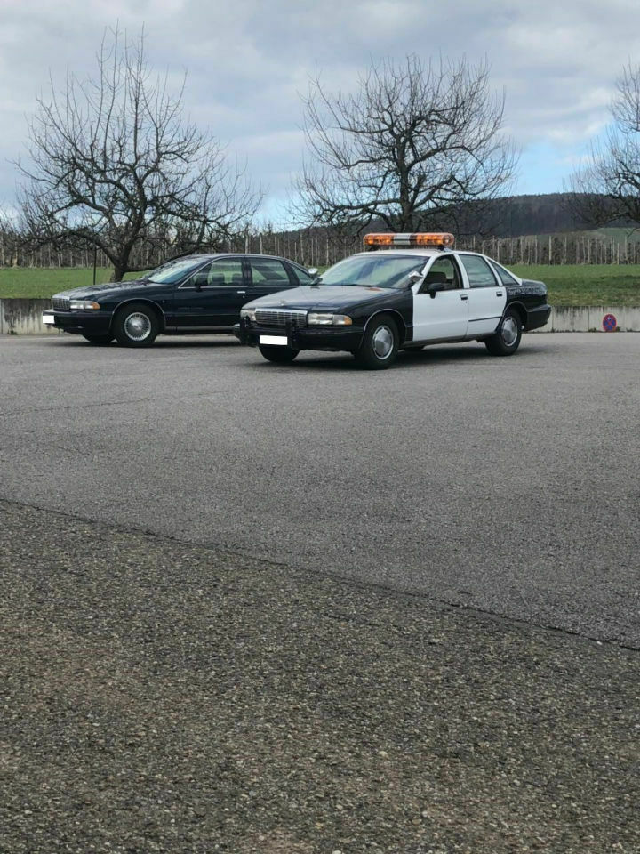

Mon Apr 02 21:05:45 CEST 2018    |    Dynamix    |    Kommentare (12)    |   Stichworte: 4, Caprice, Chevrolet, Sheriff, Tales

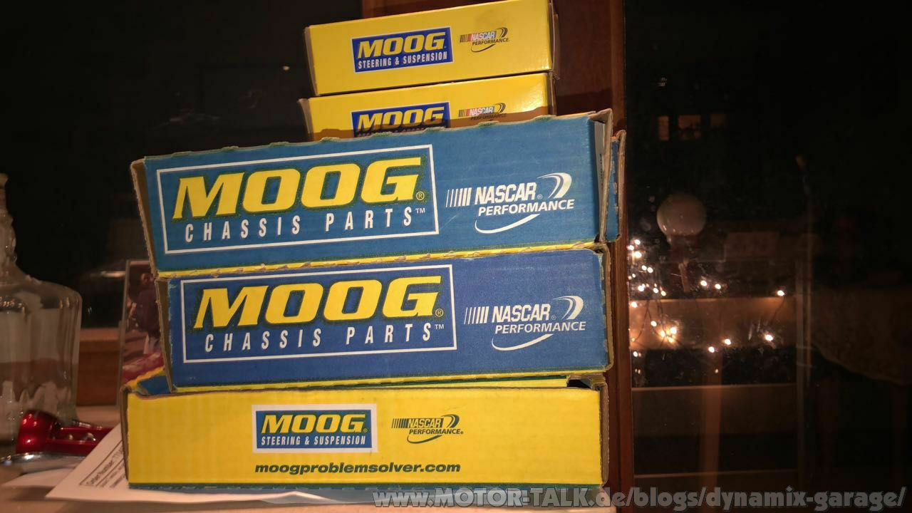

Zuletzt hatten wir ja die Ventilschaftdichtungen, den Temperaturfühler und die Radlager und Dichtungen an der Hinterachse erneuern lassen. Da war allerdings noch ein Punkt der massiv störte und das war die schwammige Lenkung. Diese war wie bei vielen Amerikanern mit schwammiger Lenkung nicht etwa darauf zurückzuführen das die Amerikaner schlicht zu doof sind eine vernünftige Lenkung zu bauen, sondern schlicht auf ausgeschlagene Lenkungsteile. In unserem Falle ganz besonders der Umlenkhebel.
Das Auto fährt damit zwar noch, allerdings nicht wirklich gut und spätestens beim nächsten TÜV dürfte allein der Umlenkhebel so fertig sein das uns der TÜV die rote Karte zeigt. Auch ein Amerikaner sollte sich ohne 3 Meter Spiel lenken lassen. In unserem Fall war die Lenkung dann leider genau diesem Klischee entsprechend. Schwammig und mit einem mordsmäßigen Spiel gesegnet. Gut, kannte ich ja schon von meinem blauen und da ließ sich schnell Abhilfe schaffen ;) Schnelle Abhilfe schaffen beim Caprice dann meistens schon neue Spurstangen und ein neuer Umlenkhebel.
Da Motor und Getriebe mehr oder weniger mit Ihrem vollständigen Gewicht auf der Vorderachse lasten, verschleißen diese Teile besonders gerne und sind meist nach gut 100.000km ausgeschlagen. Dies mag jetzt nach einer großen Sache klingen, allerdings sind die Teile nicht wirklich teuer und der Aufwand hält sich in Grenzen da man an die Teile mit einer Hebebühne sehr gut rankommt. Da der Dollarkurs im Moment wieder etwas günstiger steht haben wir die Teile bestellt, wer weiß wie lange dieser Kurs anhält. Natürlich haben wir die Teile wie immer via Rockauto geordert ;)
Wir haben uns in diesem Falle für die Teile von Moog entschieden und gegen die AC Delco Teile. Dies liegt daran das die Originalteile zum Bestellzeitpunkt leider nicht vollständig verfügbar waren und bei sowas wollen wir gerne alles vom gleichen Hersteller damit der Kram am Ende auch passt. Dazu muss man aber auch sagen das dies in unserem Falle überhaupt nicht schlimm ist. Moog genießt in Sachen Fahrwerksteile einen exzellenten Ruf! Preislich liegen diese auch nur unwesentlich unterhalb der Teile von AC Delco. Mit den richtigen Moog Teilen macht man nicht viel falsch.
Beim blauen Caprice hat diese Behandlung schließlich wahre Wunder bewirkt und ich bin heute noch begeistert wie toll sich der Wagen nach dieser Behandlung im Vergleich zu vorher lenkt. Gut, die Lenkung ist immer noch ultra leichtgängig aber das Spiel ohne das sich was tut ist komplett weg :)
Früher oder später erwischt es jeden B-Body, wer also das gleiche Problem kann sich hier anschauen welche Teile wir konkret für die Reparatur bestellt haben:
Idler Arm (Umlenkhebel): Moog K6187T
Inner Tie Rod End (Innere Spurstange): Moog ES2020RLT
Outer Tie Rod End (Äußere Spurstange): Moog ES2019RLT
Tie Rod End Adjusting Sleeves (Spurstangenverbinder): Moog ES 2004S
Die Teile sollten auch bei den 77er-90er Modelljahren passen.

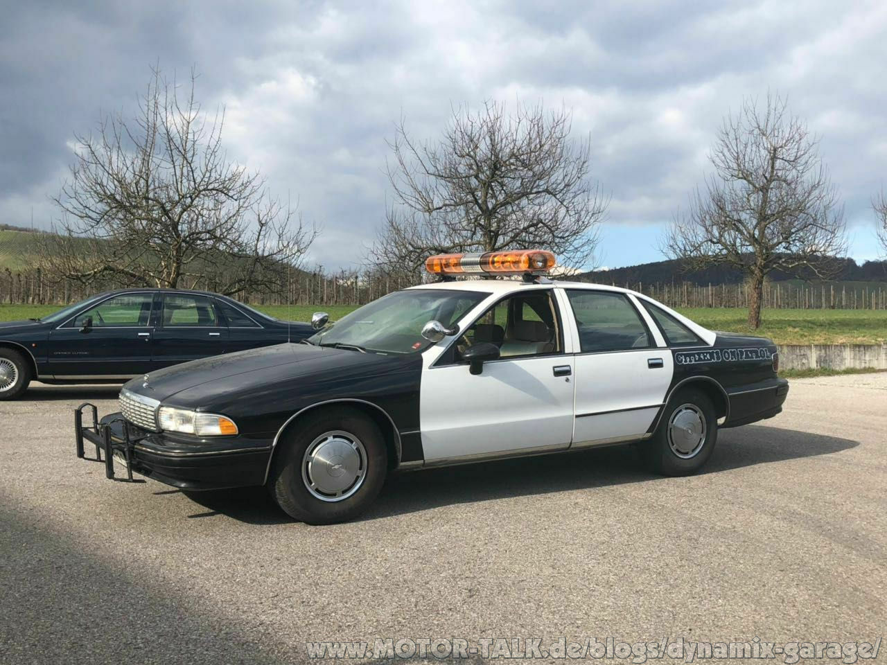

Wir vereinbarten mit ein paar Kumpels uns um Ostern herum in der Werkstatt unseres guten Freundes für die Reparatur zu treffen. Wenn es zeitlich klappen sollte würden wir auch noch ein paar andere Sachen wie die Stoßdämpfer machen die auch schon den einen oder anderen Monat bei uns herumliegen :D Wenn die Zeit reicht würden wir vielleicht sogar den Balken endlich montieren können! Dafür hatten wir auch ein paar Teile besorgt, besonders die Füße waren mal wieder ein Thema. Das Set welches wir letztes Jahr gekauft hatten war unvollständig. Dann hatten wir vor ein paar Wochen noch eins besorgt in der Hoffnung aus zwei Sets ein ganzes machen zu können, dazu aber später mehr.
Am Ende standen folgende Dinge auf unserer Liste die wir mitnehmen mussten:
- Poliermaschine, Pads, sämtlich Reiniger für den Innenraum, Eimer, eigentlich den gesamten Putzkram
- Staubsauger
- Werkzeug (Wurde von meiner besseren Hälfte einen Abend vorher rausgeschmissen)
- Spurstangen und Umlenkhebel
- Sämtliche Ersatzteile aus der Garage (Kerzen, Zündkabel, Zündverteiler, Stoßdämpfer, Haubendämpfer etc. pp)
- Das ganze Equipment (Lautsprecher, Sirene etc.)
- Lichtbalken
Da in das Auto ja auch noch zwei Menschen passen sollten, musste der Mii zuhause bleiben. Allein für den Lichtbalken braucht man eigentlich mindestens einen Full-Size Kombi, zumindest wenn die Rückbank dabei oben bleiben soll. Beim Mii dürfte es alleine schon an der Länge des Balkens scheitern, also musste der Wal dafür herhalten. Es sollte ja der ganze Rest auch noch ins Auto! Wir stopften den ganzen Kram also in den Kofferraum des Caprice. Ganz schön voll, aber seht selbst ;) Der Rest musste auf der Rückbank Platz finden.
Am nächsten morgen ging es sehr früh (irgendwas nach 4 Uhr morgens) in Richtung Süden. Bei der Gelegenheit konnten die neuen Birnchen im Caprice zeigen was Sie können. Ich hatte mir ja mal die Phillips X-Treme Vision in H4 gegönnt. Das Abblendlicht hat mich jetzt nicht zu Begeisterungsstürmen hingerissen, umso besser gefiel mir da schon das Fernlicht aber damit kann man ja leider nicht permanent herumfahren ;) Gegen halb 9 waren wir dann im Süden angekommen. Ich setzte meine bessere Hälfte bei einer Freundin ab und fuhr schon mal zur Werkstatt vor. Da der Sheriff noch im Winterquartier stand beschloss ich mein Versprechen wahr zu machen und die Domes des Lichtbalkens eines guten Freundes zu polieren. Er hat auf den Domes leider ziemlich harte Druckstellen von seiner Abdeckung gehabt und dazu noch einen großflächigen Grauschleier. Um jetzt nicht zu langweilen hier das Fazit: Grauschleier ging easy weg, Abdrücke leider nicht bzw. nur sehr wenig. Da muss Material runter! Ich habe mehrere Durchgänge gefahren, mehrere Polituren und am Ende sogar das eigentlich aggressive Commandant 4 ausprobiert und nichts hat geholfen. An meinem Testspot waren die Abdrücke am Ende maximal etwas glatter aber immer noch da. Gegen Mittag holten wir dann den Sheriff aus dem Winterquartier. Der Wagen sprang trotz nicht abgeklemmter Batterie nach wenigen Sekunden orgeln perfekt an. Wir hatten extra einen Booster mitgenommen aber der war an der Stelle überflüssig :D Danach noch kurz den Ölstand von Getriebe und Motoröl gecheckt, etwas ATF aufgefüllt und ab dafür. Bevor es in die Werkstatt ging waren wir noch wir noch eine Kleinigkeit essen. Nach dem Essen durfte ich auch mal kurz fahren. Ich kann nur sagen: Wow!
Der Unterschied zu vorher ist deutlich spürbar. Nicht nur das der Leerlauf jetzt absolut sauber und ruhig ist, der Wagen zieht auch tatsächlich merklich besser als vorher. Da hatten sich wohl tatsächlich ein paar Pferde durch die defekten Ventilschaftdichtungen von der Koppel verdrückt. Jetzt sollte es aber endlich in die Werkstatt gehen.
Unsere To-Do Liste für Tag 1 sah wie folgt aus:
- Bestandsaufnahme
- Wenn möglich Equipment verbauen
- Lichtbalken montieren

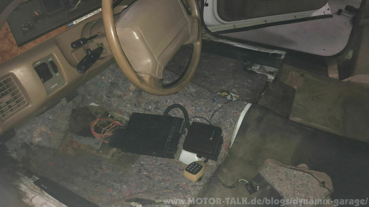

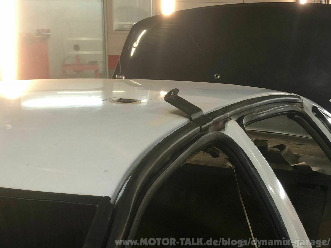

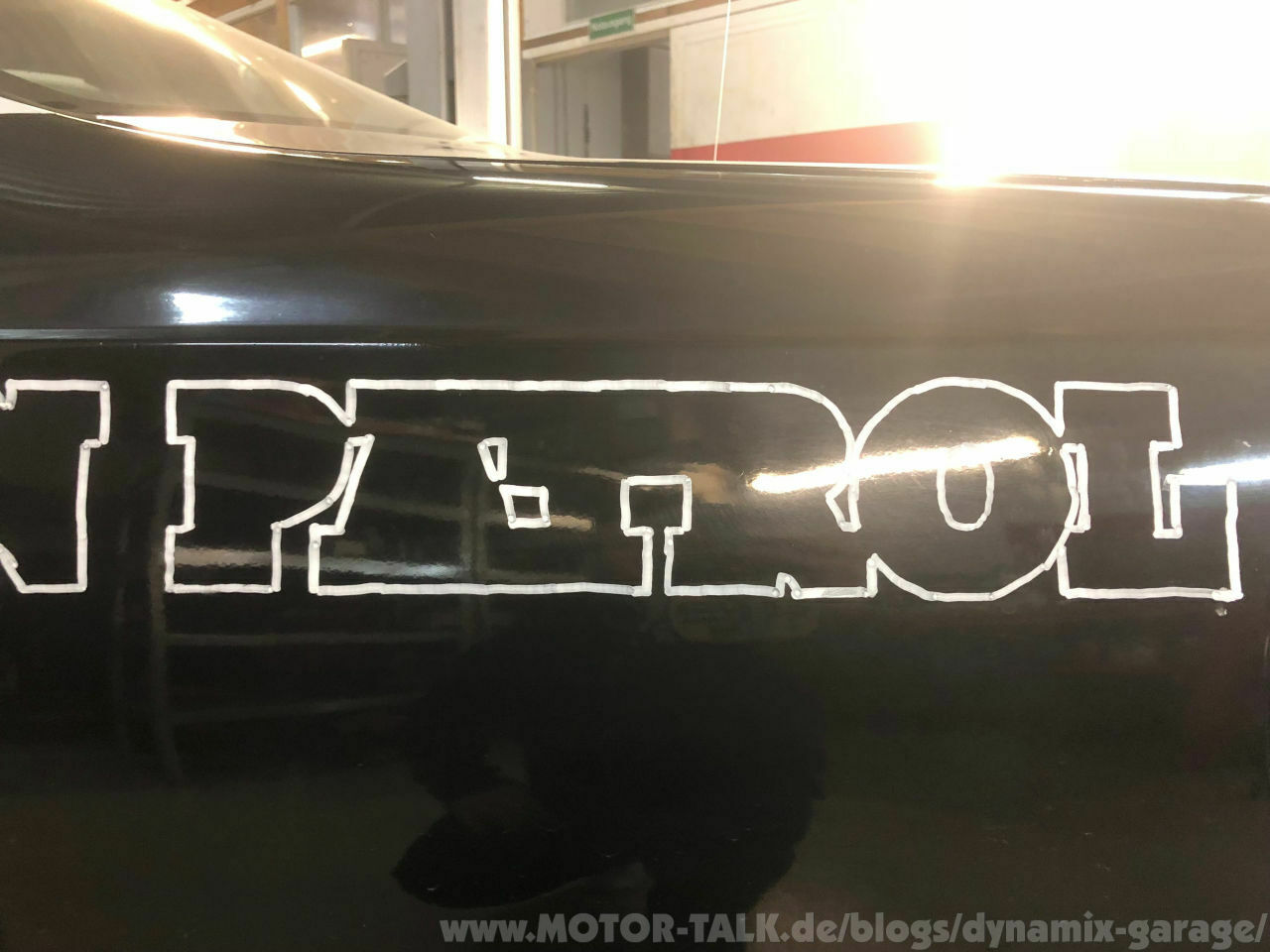

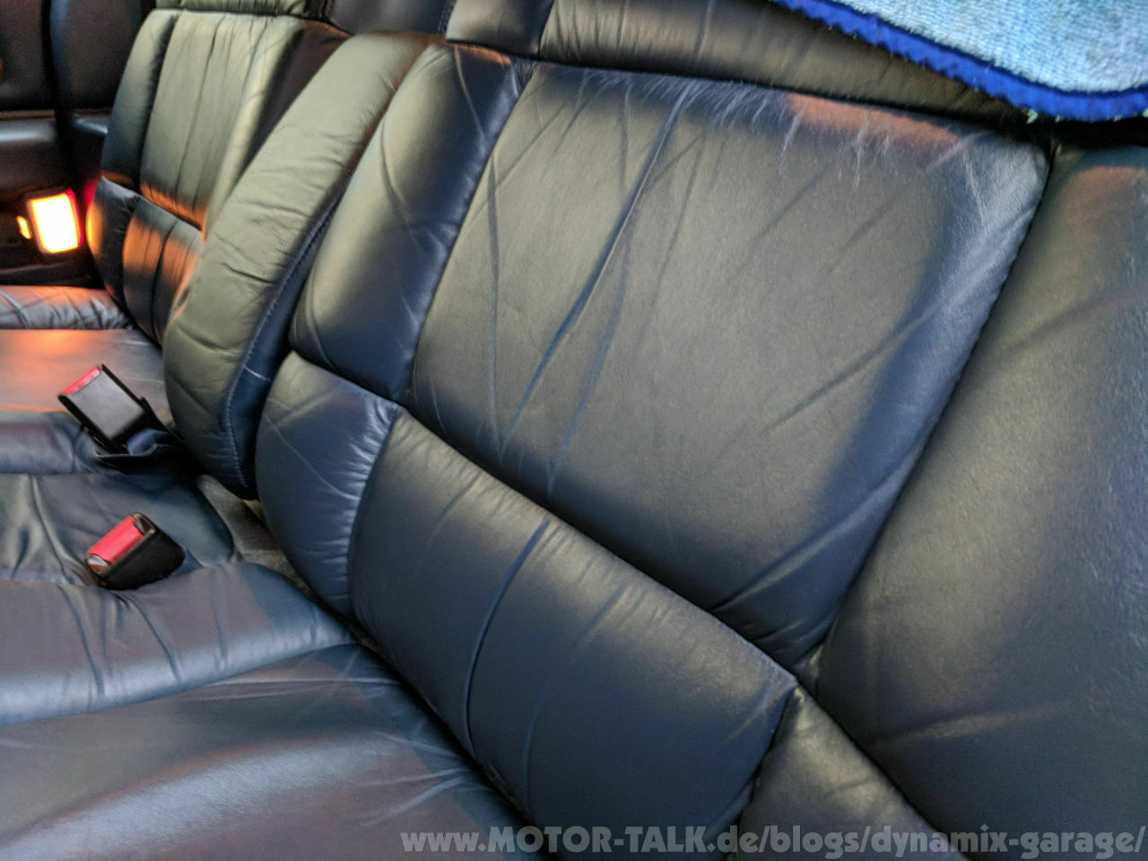

Zu aller erst nahmen wir aber den Innenraum auseinander! Wir wollten schließlich bei der Bestandsaufnahme nach Kabelresten suchen die auf altes Equipment hindeuten. Also Sitze raus, Innenraumverkleidungen ab und den Gummiteppich ausbauen. Die Sitze sind relativ einfach zu entfernen, einfach die Schrauben vorne und hinten lösen und dann falls vorhanden die Kabel der Sitzverstellung ab. Den Sitz entsprechend zu verschieben erleichtert die Sache übrigens ungemein ;) Die Sitzbank hinten ist sogar nur eingeklickt. Einmal eindrücken und nach oben rausziehen reicht. Das Rückenteil ist lediglich mit 2 massiven Torx gesichert, da an diesen auch die Verankerungen für die Sicherheitsgurte hängen erkennt man diese ganz schnell ;) Bei der Gelegenheit fanden wir einen Notizzettel der wohl noch aus der Zeit als aktiver Streifenwagen stammte. Auf dem Zettel war scheinbar eine Täterbeschreibung mit ungefährem Wohnort (Kettleman City) und der Beschreibung des Fahrzeugs (schwarzer Camaro) des Täters. Dazu fanden wir endlich unser erstes amerikanisches Geld. Waren am Ende glaube ich nur 8 Cent oder so, aber immerhin. Dazu fanden wir einen winzigen Klebezettel die noch mal bewies das es sich bei unserem Auto um Einheit 52763 handelte :cool:
Weiter ging es dann mit den Verkleidungen, diese sind nur verschraubt oder eingesteckt. Kannten wir alles schon von der Aktion mit der Haubenentriegelung. Danach entnahmen wir den vorderen Innenraumteppich, an den hinteren kam man jetzt auch vom Innenraum super ran. Der Innenraum wurde gründlich ausgesaugt da dort der Staub und Dreck der Jahrzehnte lag. Die "Teppiche" reinigten wir mit einer Bürste, der Snow Foamer und der Allzweckreiniger leisteten dabei gute Dienste :cool:
Danach waren die Sitze dran. Auch hier kamen wieder die Bürste und der Snow Foamer zum Einsatz. Danach kam der Nasssauger dran. Ihr wollt nicht wissen was für eine widerliche Brühe wir danach aus dem Sauger gekippt haben..........
Da das Wetter warm und sonnig war haben wir die Sitze zum trocknen rausgestellt. Dies dauerte dank dem Wetter auch nur 1-2 Stunden. Sehr schön :) Nach dem Innenraum war dann der Balken dran. Wir machten noch eine kurze Bestandsaufnahme, testeten durch ob der Balken noch lief und danach machten wir uns an die Füße. Leider war auch das zweite Set unvollständig, zum Glück hatte unser Freund noch einen anderen Aerodynic auf Lager liegen. So machten wir aus 3 Teilen am Ende ein vollständiges. Es waren noch ein paar Anpassungsarbeiten an dem Halter nötig aber dann passte alles soweit. Vor der Montage machten wir uns noch auf die Suche nach diversen Spuren. Dabei fanden wir zwar Spuren, aber die gaben am Ende mehr Rätsel auf als vorher. Im Kofferraum war wohl auch mal irgendwas unter der Hutablage verbaut und dort fanden wir auch Reste eines Stromkabels. Leider haben wir keinen Schimmer was dies gewesen sein könnte. Wir fanden dazu noch ein zweites Lautsprecherkabel im Motorraum was etwas paradox ist da das Kabel in der B-Säule welches wir für das Kabel für den Lichtbalken hielten ebenso ein Lautsprecherkabel ist welches ins Dach geht. Im Balken war also definitiv ein Lautsprecher. Wir fanden allerdings keine Spuren im Motorraum der auf den Montageort des Lautsprechers hindeutete. Unser Kumpel hatte etwas später einen Geistesblitz. Es gab für den Caprice wohl einen Lautsprecher den man quasi spurlos verbauen konnte da man für den entsprechenden Lautsprecher eine Halterung gebaut hatte welche sich perfekt in die Einbuchtungen am Fan-Shround montieren ließen. Das würde die fehlenden Einbauspuren erklären. Die Kabel waren ja definitiv noch vorhanden. In der A-Säule auf der Faherseite fanden wir dann noch ein Kabel welches wohl zum Funkgerät gehörte. Der Lautsprecher war ja am Dach montiert. Mittlerweile wissen wir auch welcher Flasher verbaut gewesen sein müsste. Von den Spuren her deutete alles auf einen "Roadrunner" von SoundOff oder einen "Fhl2-sc" von Federal Signal hin. Die Spuren sprechen aber eher für den Flasher von Federal Signal. Würde zumindest von der Marke besser zum Lichtbalken passen. Werden wir uns dann mal bei Gelegenheit besorgen :) Nach alldem war es schon spät und wir beschlossen Essen zu gehen. Nach dem Essen kam dann die Montage des Balkens, da ich dazu nicht viel beitragen konnte beschloss ich die Schriftzüge auf der Fahrerseite mal mit einem Kreidestift nachzumalen.
Meine Vermutung das die Spuren auf der Fahrerseite besser erhalten sind bestätigte sich. Ich konnte alle vorhandenen Linien erkennen und rekonstruieren. Das sollte bei der Erstellung der Decals helfen. Leider fehlt der Großteil des "Innenlebens" der Buchstaben da diese wohl nicht ausgeschnitten sondern einfach nur gedruckt waren. So konnten sich dann leider keine Schatten auf dem Lack absetzen, aber immerhin! In der Zwischenzeit wanderte wie angekündigt der Balken aufs Auto. Nach ein paar Anpassungsarbeiten und ein bisschen Gefummel saß er fest an seiner Position. Sieht schon echt schick aus! Gegen 2 Uhr morgens ging es dann fürs erste ins Bett, wir beschlossen am nächsten Tag weiterzumachen.

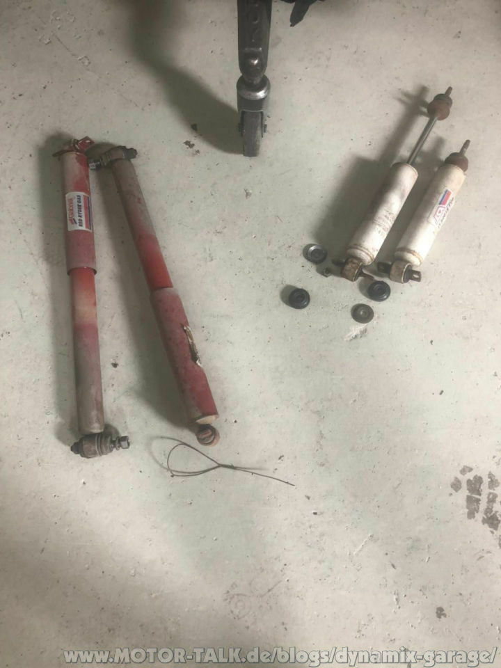

Am nächsten Morgen durchforsteten wir die Teilekiste und schauten was wir an dem Tag noch so alles schaffen könnten. Da meine bessere Hälfte gerne gegen Nachmittag wieder nach Hause wollte blieb nicht mehr für alles Zeit. Wir beschränkten uns auf die akutesten Baustellen, in dem Falle auf den Umlenkhebel und die Stoßdämpfer. Ursprünglich wollten wir die Spurstangen mitmachen, da wir aber feststellten das die alten nur minimalen Verschleiß zeigten und wir auch keine Möglichkeit hatten spontan die Spur einzustellen beließen wir es bei den alten.
So fingen wir mit den Stoßdämpfern an. Da der Wagen keinen ernsthaften Rost hat und an der Lenkung wohl auch schon einmal was passiert ist waren alle 4 Stoßdämpfer innerhalb einer guten halben Stunde getauscht. Normalerweise dauert die Aktion locker 2-3 Stunden da immer mindestens eine Schraube zickt. In unserem Falle aber nicht. Auf die Frage meiner besseren Hälfte was an den neuen Stoßdämpfern jetzt besser ist folgte eine beeindruckende Demonstration. Unser Kumpel stemmte sich mit seinem vollen Gewicht auf einen der alten und auf einen der neuen Dämpfer. Der alte gab viel schneller nach und nach 2-3 Versuchen blieb der alte einfach im eingefahrenen Zustand stecken! Was lernen wir daraus? Kauft keine billigen Stoßdämpfer! Bei der Begutachtung der alten Dämpfer stellen wir fest das die Dämpfer an der Hinterachse noch billiger waren als die an der Vorderachse. Gut das wir die getauscht haben. Jetzt fährt sich der Wagen definitiv besser. Danach kam der Umlenkhebel dran, auch das war innerhalb einer Stunde erledigt. Die Lenkung hat jetzt schon deutlich weniger Spiel als vorher, bei der Gelegenheit stellen wir fest das der Center Link auch mal neu gemacht werden könnte. Gut, ist auch so eine Caprice Krankheit. Ist auch kein großer Akt und kosten tut das Ganze (das Moog Teil kostet keine 40€) auch nicht viel. Kommt mit auf die Einkaufsliste!
Der Rest des Fahrwerks hat längerfristig auch mal eine Überholung verdient, da die Fahrwerksgummis auch schon nicht mehr so dolle aussehen. Ist jetzt aber auch keine große Überraschung, der Wagen ist immerhin 25 Jahre alt! Wenn wir an dem Wochenende eins festgestellt haben dann das der Wagen für sein Alter noch echt gut beisammen ist.
In der Zwischenzeit hatte ich mich daran gemacht die Hauptscheinwerfer mal zu polieren. Durch den Wüstenstaub waren diese leicht blind geworden. Ein mittleres Pad und das Swirl X verschafften Linderung. Danach war es an der Zeit die Achsteile abzuschmieren. Bei einem Teil musste ich soviel Druck anwenden das der Aufsatz des Schlauchs von dem Schmiernippel geflogen ist. Ende vom Lied: Meine Klamotten waren mit einer feinen Fettschicht benetzt. Nachdem die Nippel abgeschmiert waren ging baute ich den Innenraum wieder zusammen. Rückbank montieren, Gurte, Innenraumverkleidungen und der Teppich wanderten Stück für Stück wieder an Ihren angestammten Platz. Dabei machte ich mir die Mühe die Verkleidungsteile wieder einigermaßen gerade und bündig zu montieren. Beim abrüsten hatte man sich damit nicht allzu viel Mühe gegeben. Zum Schluss kamen dann die Vordersitze. Zu unserer Freude hatten wir bei der Demontage festgestellt das der Wagen vorne 3 Gurte hat :) Die sollten natürlich wieder so verbaut werden das man diese theoretisch wieder nutzen kann. Sieht einfach vollständiger aus ;) In der Zwischenzeit wanderte der Funklautsprecher auch an seinen angestammten Platz. Wir sind uns zu 100% sicher das der Lautsprecher dort gesessen hat weil auch die Einbaulöcher perfekt zu den Spuren passen.
Als wir damit durch waren erfolgte noch mal ein kurzer Check aller Flüssigkeiten sowie eine Probefahrt durch meine bessere Hälfte. Während der Probefahrt bastelte ich schnell eine Geschwindigkeitstabelle für meine bessere Hälfte. Der Tacho zeigt ja nur Meilen an und die Tabelle sollte Ihr zukünftig eine große Hilfe sein zu wissen wie schnell Sie gerade fährt :) Danach war es auch schon an der Zeit Abschied zu nehmen. Die Uhr zeigte mittlerweile auch schon wieder nach 16 Uhr an und meine bessere Hälfte wollte das gute Wetter für die Fahrt nach Hause ausnutzen. Vor der finalen Abfahrt noch kurz tanken. In beide Autos gingen mit einer Differenz von 4cl so gut wie gleich viel Benzin hinein. Zufälle gibt's ;) Wie sich der Verbrauch mit dem Lichtbalken gestaltet wird die Zukunft zeigen. Man merkt beim fahren schon das der Luftwiderstand jetzt deutlich erhöht ist. Der blaue hat sich auf der Fahrt hin auch einen etwas kräftigeren Schluck gegönnt. 13,4 Liter ergab die Rechnung, dies war aber auch der Tatsache geschuldet das ich als ich den Wagen geholt hatte mal eben 60km durch den schlimmsten Ferienverkehr musste und eigentlich sämtliche Autobahnen sowie die Stadt komplett verstopft waren. Das drückt natürlich den Verbrauch ordentlich nach oben :( Dafür hatten wir auf der Rückfahrt keinerlei Stau und ich habe somit nicht mal eine halbe Tankfüllung für die gut 380km gebraucht. Damit komme ich im Kopf auf ca. 11,x Liter. Gar nicht mal so schlecht dafür das mein Schnitt so bei 120-140 lag und die Strecke viele Bergstücke zu bieten hatte auf denen der Wagen auch schon mal in den zweiten runterschaltete um das Reisetempo zu halten :cool:
Die Fahrt nach Hause war dann auch sehr entspannt und die Leute schauten den Wagen natürlich alle an. Ausgerechnet an diesem Tag waren auf der Autobahn sehr viele Streifenwagen unterwegs, einer bremste sogar extra auf der linken Spur ab um den Wagen von der Seite betrachten zu können :D
Unsere To-Do Liste an dem Auto sieht damit wie folgt aus:
Erledigt
Differentialöl getauscht und Dichtung erneuert
Haubenzug erneuert
Radlager hinten erneuert
Umlenkhebel erneuert
Ventilschaftdichtungen erneuert
Verkabelung Temperaturfühler erneuert
Wasserpumpe erneuert
Stoßdämpfer erneuert
Damit wäre technisch eigentlich das schlimmste erledigt!

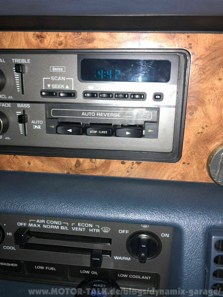

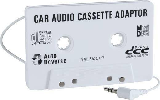

Adapterkassette
Fangen wir mit der guten alten Adapterkassette an die es einem zumindest ermöglicht Musik vom Handy auf die Anlage des Autos zu übertragen. Funktioniert natürlich nur wenn man noch so ein Uraltradio mit Kassettendeck hat ;) Ich selbst habe die Dinger immer mal wieder genutzt. Mein Fazit: Relativ günstig und über eine gewisse Zeit lang auch zuverlässig. Klanglich nicht wirklich gut wobei hier alles mit der Qualität der verbauten Anlage und dem Zustand des Kassettendecks steht und fällt. Ist also mehr eine "quick & dirty" Lösung als echte Alternative.

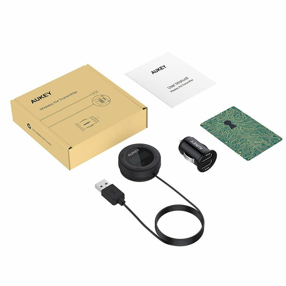

Wir haben uns testweise für das Aukey BT-F4 entschieden. Die Einrichtung ist wirklich kinderleicht! Gerät einstecken und das Gerät via Bluetooth mit dem Smartphone koppeln, dass war es bereits! Im Mii machte es einen ordentlichen Eindruck, wenn auch in Sachen klang hörbar schwächer im Vergleich zum Werkssystem. Für nicht einmal 30€ macht es seine Sache aber schon ganz gut und die Freisprechfunktion funktioniert tatsächlich besser als ich es erwartet hätte.
Dazu kommt das unser Anwendungsbereich ein ganz anderer ist, nämlich der Klassiker mit Original Asbach Uraltradio. Entsprechend haben wir das System natürlich im Caprice getestet, da die Adapterkassette zum einen zu unausgeglichener Lautstärke führt. Passiert wenn der Lesekopf des Kassettendecks nicht mehr der beste ist bzw. verschmutzt aber das ist ein anders Thema ;) Kommen wir also zum eigentlichen Test. Auch hier wieder das selbe Spiel:
Kabel einstecken und das Gerät via Bluetooth koppeln, dass wars! Vom Klang definitiv überzeugender als die Adapterkassette! Der Klang kommt gleichmäßig auf allen Kanälen an und Störungen gab es beim Test auch keine. Die Freisprechfunktion habe ich jetzt nicht getestet, aber im Mii funktionierte das schon ganz gut. Sollte also auch in alten Autos genauso funktionieren. Praktisch: Das Ganze kommt mit einer Art Montageplatte die man an einer Stelle festkleben kann wo das Mikro am besten funktioniert. So fliegt das Teil während der Fahrt nicht überall im Auto herum.

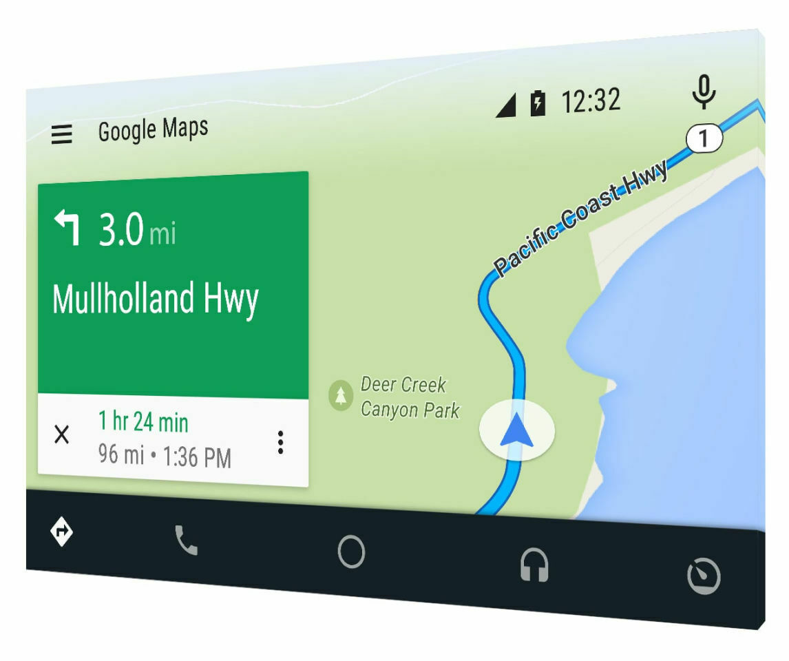

Moderne Smartphones besitzen mittlerweile alle eine vernünftige Navigationsfunktion welches problemlos jedes Navigationssystem ersetzen kann. Vorteil: Immer aktuelles Kartenmaterial und man muss nicht extra ein portables Navi mit sich herumschleppen. Die geläufigsten Softwares sind hier wohl "Apple Karten" und "Google Maps". Es gibt auch Alternativsoftware von namenhaften Navigationsanbietern, die allerdings bezahlt werden wollen. Ob man die Zusatzfeatures dieser Software braucht entscheidet am besten jeder für sich selbst. Nicht jeder braucht den Radarfallenwarner oder die Synchronstimme von Arnold Schwarzenegger welche einem den Weg weist.
Ein kleiner Nachteil an der Geschichte ist natürlich das man das Handy während der Fahrt unter Umständen bedienen muss was mittlerweile illegal ist, auch wenn das Handy in einer Halterung steckt. Eine wirklich pfiffige Lösung dafür hat sich meiner Meinung nach Google dafür einfallen lassen. Seit Version 2.0 ist Android Auto nicht nur in der Lage das Smartphone auf den Naviscreen zu spiegeln sondern auch mit einem eigenen Interface gesegnet. Dies kommt besonders Autos entgegen die überhaupt kein modernes Infotainment haben. Das Layout ist dabei perfekt auf Autofahrer abgestimmt. Nur die wichtigsten Funktionen sind freigeschaltet (Musik, Telefon, Navigation) und alles ist miteinander vernetzt. Es gibt für jede Funktion einen gut erkennbaren und großen Button der einen direkt zur gewünschten Funktion führt. Das hat den Vorteil das man sich nicht erst durch 20 Menüs durchwurschteln muss. Das Ganze ist sehr praktisch und in Kombination mit einem Bluetooth FM Transmitter beispielsweise hat man die selben Funktionen wie bei einem modernen Infotainmentsystem :)
Ein weiterer Vorteil von Android Auto ist die Verknüpfung mit dem Google Assistant. Kommt eine Nachricht herein oder will man einen Anruf tätigen braucht man dies dem Assistant nur zu sagen. Man muss nicht die Hände vom Lenkrad nehmen was in Hinblick auf das Handyverbot am Steuer sehr praktisch ist. Dies funktioniert leider noch nicht mit allen Funktionen (Musik zum Beispiel) von Android Auto, weshalb man dann doch ab und an mal auf dem Display rumtatschen muss. Sobald die Einbindung aber komplett erfolgt ist könnte die App DIE Alternative für Altautofahrer sein.
