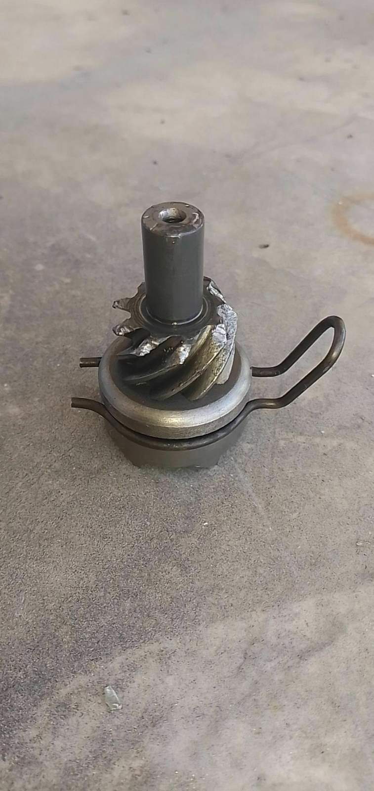

Danach war der ausgefressene Kickstarter an der Reihe repariert zu werden. Der Kickstarter sollte ein elementarer Teil der nächsten Startversuche werden, da Sie ja so früher oft ansprang und der ja eh fällig war. Sollte Sie angehen gibt es mit hoher Sicherheit ein Problem mit dem E-Starter. Einen Tag später kam dann die Nachricht das die Vespa läuft und das auch mit dem E-Starter, wenn auch hier noch etwas zickig! Scheinbar hatte Sie an der Elektrik Rost angesetzt und der Vergaser war völlig verstellt. So konnte das Ganze nicht funktionieren. Natürlich hab ich mich wie Bolle gefreut das die Vespa nach so wenigen Tagen bereits wieder gut lief. Am nächsten Tag gab es dann auch schon ein Video von dem laufenden Motor. Sie springt jetzt nach dem ersten Kicken sofort an, mit dem E-Starter zierte sie sich wie gesagt noch aber der Fehler sollte auch noch gefunden werden. Mit dem E-Starter springt Sie zumindest jetzt auch an, wenn auch nicht immer und nur widerwillig. Die Ursache dafür warum Sie bei mir gar nicht auf den E-Starter reagierte wurde ein paar Tage später gefunden. Bei der Montage der Spiegel hatte sich ein Kabel das zum Startknopf gehört in der Verschraubung der Spiegel verheddert und somit lag das betroffene Kabel der Zündung auf ständiger Masse. Deshalb flackerte das Licht auch nicht mehr beim orgeln. So konnte Sie nicht mit dem E-Starter angehen. Da wir die Spiegel für den Transport entfernt hatten war der Fehler erst aufgefallen als mein Schrauber die Elektrik kontrollierte und dabei anfing die Verkleidungen so langsam wieder anzubauen. Leider wollte Sie dann immer noch nicht so wie Sie sollte. Weitere Nachforschung ergaben das der Vergaser den ich hatte "revidieren" lassen durch die lange Standzeit endgültig kaputtgegangen ist. Die Beschleunigerpumpe war stark verrostet und die Membrane waren auch hin. Was mich an der Sache besonders ärgert ist das nach Demontage ersichtlich wurde das damals scheinbar nichts von den Sachen für die ich damals richtig Geld bezahlt habe gemacht worden ist. Nicht mal die Dichtungen wurden getauscht und die standen auf der Rechnung! Aber Hauptsache sofort ein Angebot machen den Motor mal für 800€ "aufzumachen" ohne daran irgendetwas zu reparieren. Entweder wollte man mich in der Werkstatt damals richtig ausnehmen oder direkt eine Neue andrehen. Zum Glück habe ich damals nach der ersten Rechnung schon die Notbremse gezogen. Naja, ist auch wieder 7 Jahre her und die Werkstatt war sich ja auch keiner Schuld bewusst als Sie meine Papiere verschlampt haben. Und sowas schimpft sich Vertragshändler, Saftladen! :mad:

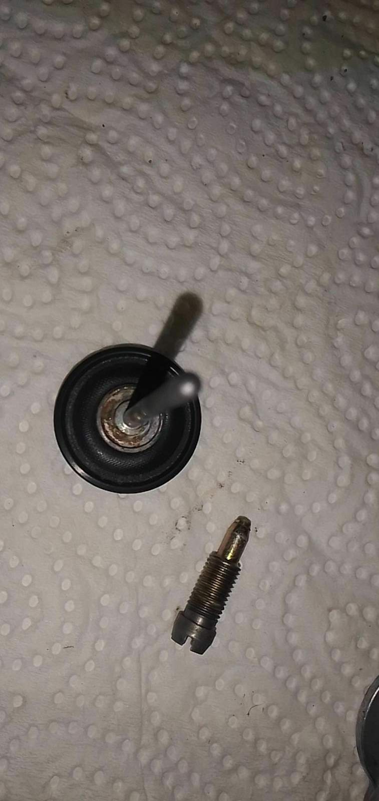

Die Symptome welche die Vespa hatte bemerkte ich ja schon als ich Sie gekauft hatte, also musste der Vergaser vorher schon einen weg gehabt haben. Nachfrage bei meinem Schrauber bestätigte dies. Er meinte der Vergaser war mindestens schon seit 10 Jahren so, also länger als ich Sie habe. Da war also vorher schon was im Argen. Umso schlimmer das die Werkstatt das nicht gefunden hat, vor allem weil Sie den Vergaser ja einmal komplett gereinigt, neu abgedichtet und diversen Kleinkram ersetzt haben wollen.........
Spricht stark dafür das die an dem Teil nicht mal im Ansatz so viel gemacht haben wie behauptet. Aber all das meckern hilft ja nichts, muss ja weitergehen!
Also wanderte ein "neuer" gebrauchter Vergaser sowie ein Kanister neuer Sprit rein. Tadaaaa, es lebt! Damit erschien auch erstmals das Licht am Ende des Tunnels. Das Hauptproblem war scheinbar gelöst, aber es wäre keine echte Italienerin wenn Sie sich nicht noch etwas einfallen lassen würde. Einen Tag später kam die Nachricht das die Kiste wieder nur nach 30 mal kicken anspringt. Fottuto catorcio! Warum, warum nur?! Also ging es weiter mit der Fehlersuche. Dieses mal wurde er bei dem einzigen Teil fündig das weder er noch ich angerührt hatten: Dem Choke! Der Choke war zwar nicht aus dem alten Vergaser mitgewandert, allerdings war der Choke auch selbst gar nicht das Problem. Das Problem war eher das durchgescheuerte Kabel an dem der Choke hin. Da dieser elektrisch gesteuert ist kann er nicht funktionieren wenn das Kabel kaputt ist. Heißt der Choke tat nicht mehr was er soll und entsprechend springt Sie schlecht an und bleibt im Leerlauf nicht an. Ich weiß schon warum ich ein Fan von Einspritzern bin..........

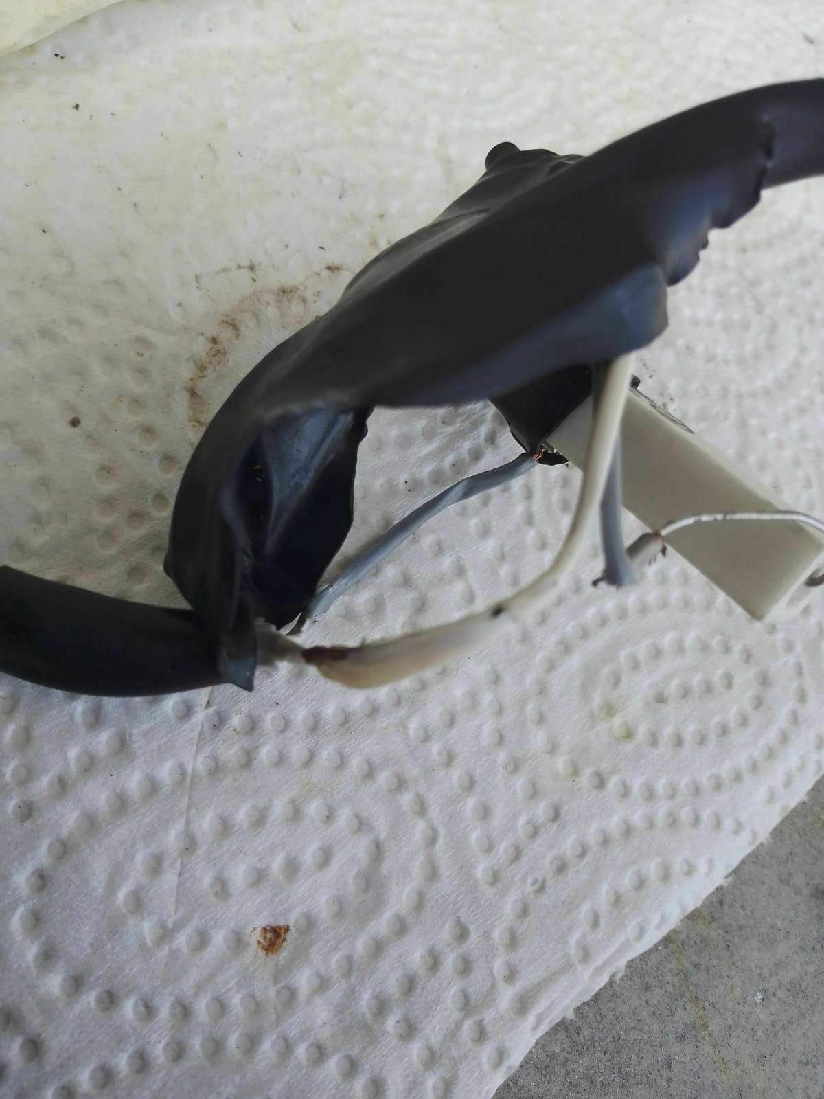

Das erklärt auch die kleinen Elektrikmacken die uns zuletzt aufgefallen waren. Kaputte Kabel nix gut für Elektrik! Also wurde das ebenso repariert.

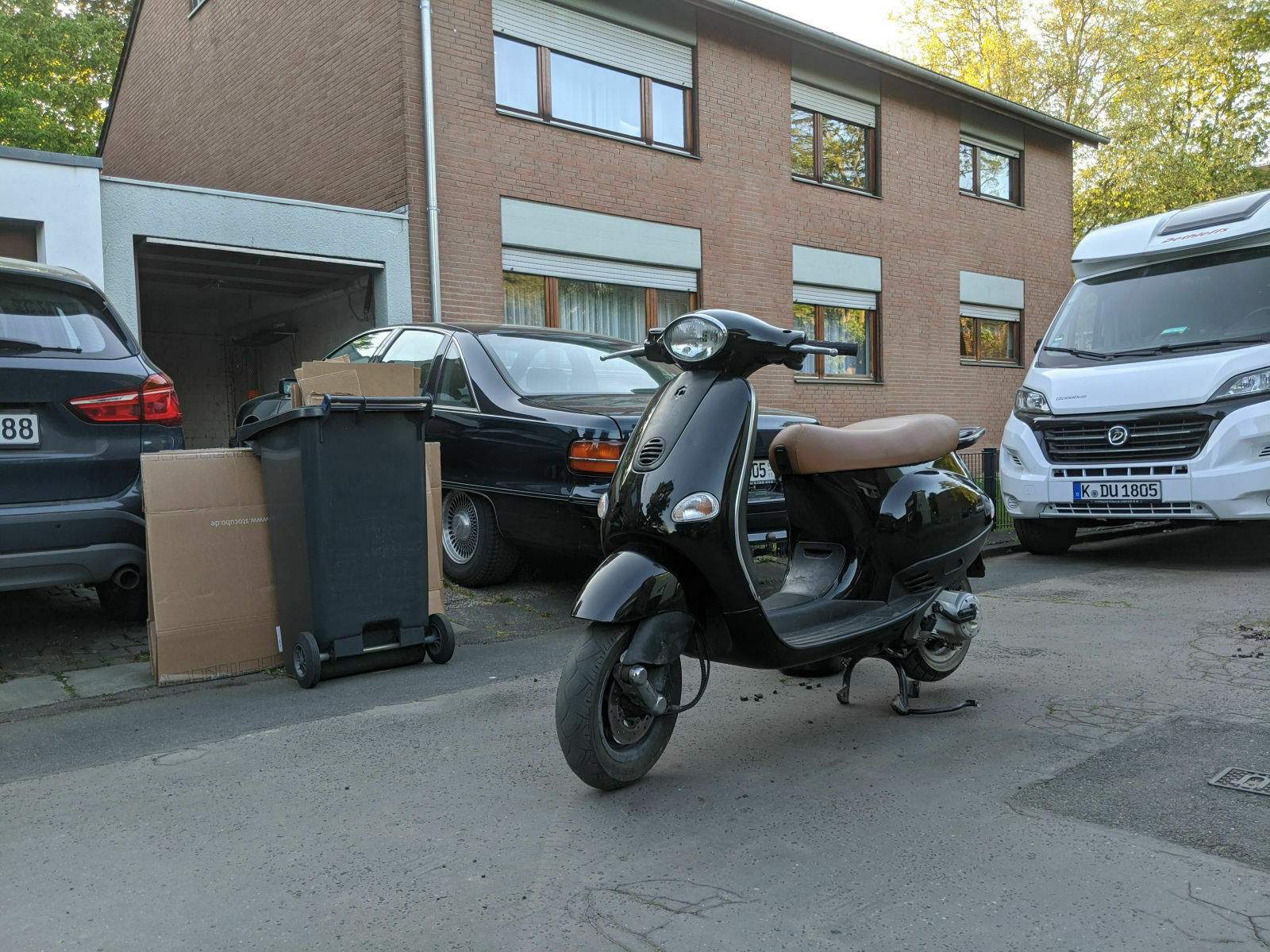

Wed Apr 29 18:07:47 CEST 2020    |    Dynamix
Heute ist endlich das neue Kennzeichen gekommen und ich konnte zumindest mal ne kleine Runde zur Tankstelle drehen. Läuft soweit wie es soll, kalt was unwillig aber das ist soweit normal. Ist ja ein Vergasermotor und der Choke ist auch eher von der "dummen" Sorte. Der fährt einfach nach einer bestimmten Zeit stupide aus. Sobald Sie warm ist (geht bei dem kleinen Eintopf ja schnell) läuft das Teil dann auch anständig.
Gut, verglichen mit nem Zweitakter eher von der gemächlichen Sorte, aber für die Stadt reichts völlig aus ;)
