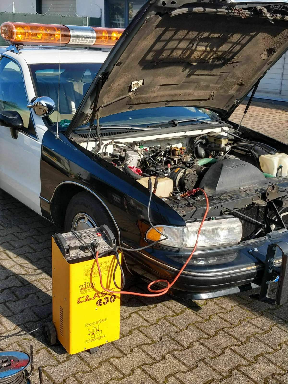

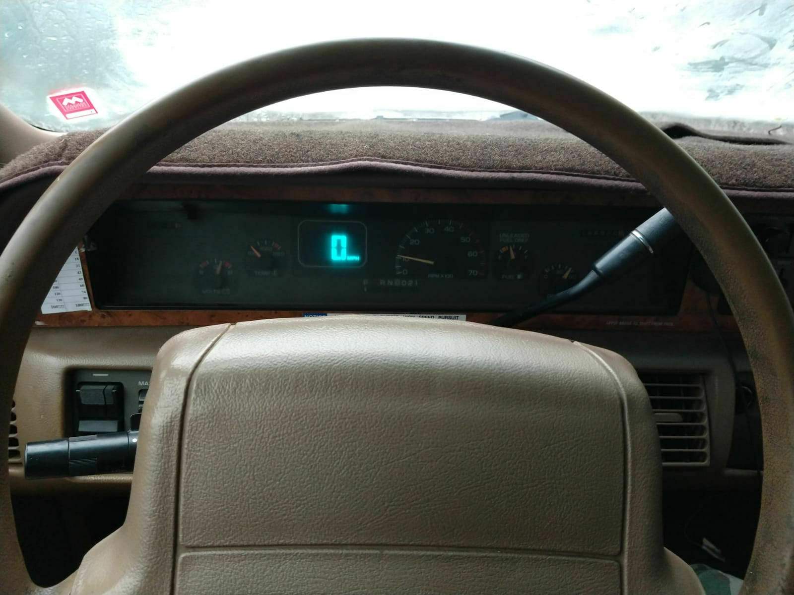

Soweit fuhr sich der Wagen schon deutlich besser bis zu dem Punkt an dem Murphy scheinbar zur Nachtschicht angetreten ist. Exakt (kann man sich nicht ausdenken!) auf halber Strecke ging der Wagen plötzlich unvermittelt mitten auf der Autobahn aus. Keine merkwürdigen Geräusche, kein ruckeln, keine Ölschwaden oder sonst etwas. Der Wagen ging einfach aus, als ob man den Schlüssel gezogen hätte. Der war aber noch da wo er hingehörte und so schleppte ich mich mit der Restgeschwindigkeit auf den Seitenstreifen. Ich hatte Glück das ich eh schon auf der rechten Spur unterwegs war.
Shit, was war das denn jetzt schon wieder?! Es war doch jetzt wirklich alles repariert! Der Kühler war nicht übergekocht, es tropfte nirgends Öl raus, das Getriebe schien auch noch in Ordnung zu sein und die Antriebswelle hing auch nicht unmotiviert in der Gegend herum. Da ich aber so nicht nach Hause kam beschloss ich den Wagen mit dem ADAC wieder zurück zur Werkstatt schleppen zu lassen. Allerdings hatte ich hier mal wieder nicht mit der Sturheit des ADAC gerechnet. Anstatt den Wagen in die Werkstatt zu bringen (was von der Entfernung her keinerlei Unterschied gemacht hätte) bestand der ADAC darauf das Auto zu mir nach Hause zu bringen wenn es kostenlos sein soll :mad: Was soll ich denn mit einem kaputten Auto in der Einfahrt?! Zum nächsten Treffen schieben oder was?! Also biss ich in den sauren Apfel und zahlte die Fahrt aus eigener Tasche. Mal eben 150€ für die paar Kilometer und für sowas zahlt man dann ADAC Gebühren...........
Genug aufgeregt, ich wollte schließlich dieses Jahrzehnt noch nach Hause. Also wieder zur Werkstatt, den Wagen vorm Tor abgestellt, den Schlüssel noch beim Kumpel vorbei gebracht und dann ab nach Hause. Auf der Fahrt grübelte ich dann mit dem Kumpel noch darüber nach was es sein könnte. Motor und Getriebe waren ja gesund, die Zündung komplett neu, kann ja fast nur die Spritpumpe sein. Die hatten wir noch nicht und jetzt wäre das Alter auch da.
Diagnose: Materialversagen!
Ignition-Jones auf der suche nach dem verlorenen ZuendfunkenIgnition-Jones auf der suche nach dem verlorenen Zuendfunken
Mein Kumpel schaute sich den Wagen am nächsten Tag an. Er checkte alle Sensoren durch, fand aber nichts verdächtiges. Danach prüfte er alles was mit der Spritversorgung zutun hat aber auch hier alles blendend. Sprit kam an, Druck war auch mehr als genug da und der Sprit kam auch zur richtigen Zeit in der richtigen Menge da an wo er benötigt wurde. Dann bleibt ja nur noch........ die Zündung! Etwas ungläubig prüfte er dann noch einmal das Ignition Control Module sowie die Zündspule durch und tadaaaaaaaaaa:
Tot wie Disco! Alle beide!
Beide Teile sind einfach verreckt und somit kam kein Zündfunke mehr an. Kein Funke, keine Blubberparty im Motorblock! Damit haben die Delco Teile gerade mal 600 Meilen durchgehalten. Dafür zahlt man dann extra den Aufpreis im Vergleich zu dem billigen Schrott :rolleyes: Also bestellte er beide Teile neu, aber dieses mal griff er auf NGK zurück. Ein paar Tage später kamen die Teile an. Diese also kurz eingebaut und sofort sprang der Wagen wieder an. Jetzt war es so das der Wagen jetzt wieder bei Ihm war und ich nicht wusste wann ich es das nächste Mal schaffen würde. Da ich das mit der Lenkradverstellung als nicht so prickelnd empfand und sich dank Corona die Situation auch deutlich verschäft hatte war an eine baldige Abholung eh nicht zu denken. Also machten wir aus der Not eine Tugend und zogen die nächsten Schritte einfach vor. Heißt:

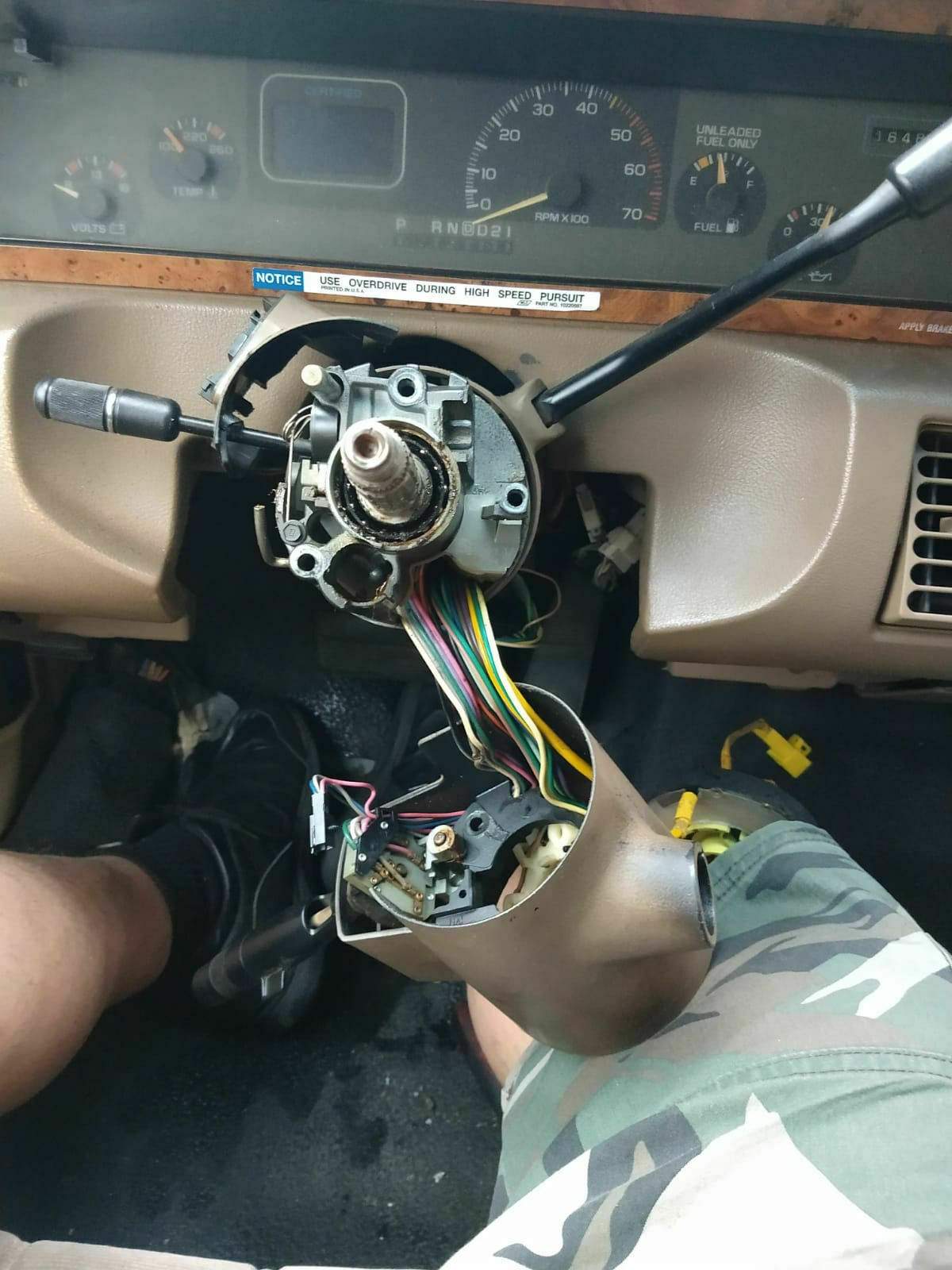

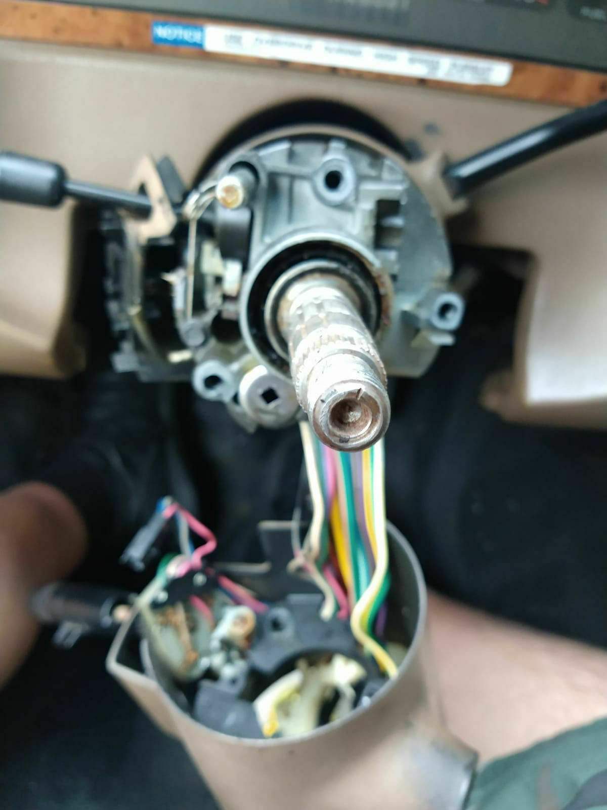

Lenkradverstellung festziehen!
Er ist in seiner Werkstatt eh alleine und hat entsprechend seine Ruhe und muss da auch auf niemanden Acht geben was irgendwelche Beschränkungen angeht. Die defekte Lenksäulenverstellung sorgt für ein vertikales Spiel im Lenkrad welches mittlerweile nur noch nervig war. Besonders jetzt wo das Lenkspiel weg war fällt es umso mehr auf.
Nieder mit dem Spiel!
img-20200502-wa0002img-20200502-wa0002

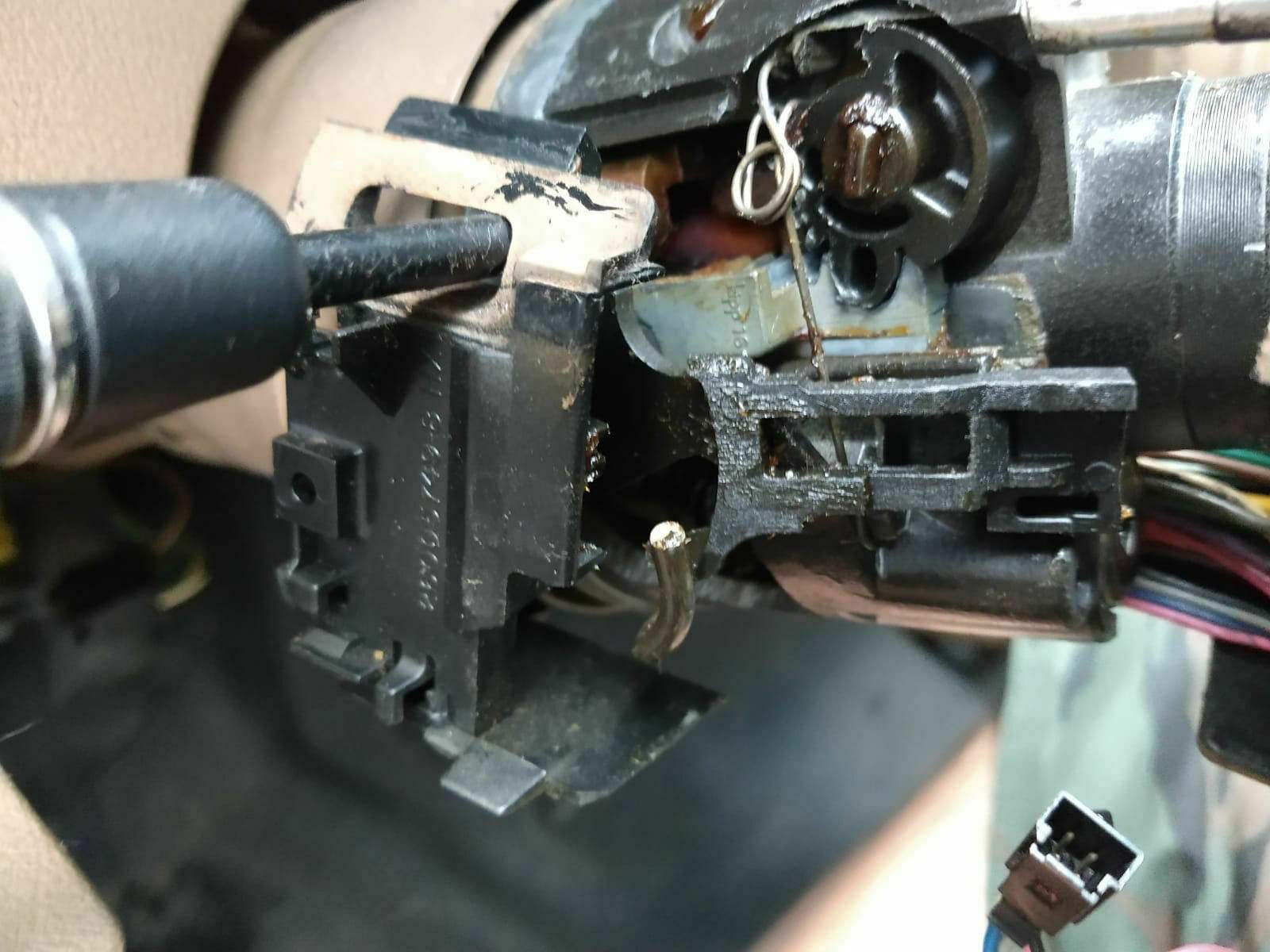

Ein paar Wochen später fing er damit an und er grub sich Stück für Stück durch die Lenksäule. Das Ganze ist eine ziemliche Fummelei. Erst muss der Airbag weg, dann das Lenkrad, dann die Schleifkontakte der Hupe, diverser Kleinkram, das Zündschloss, der Lenkstockhebel, das Gedönse vom Lenkstockwählhebels des Getriebes und so weiter bis man dann irgendwann bei der Verstellung der Lenksäule angekommen war. Der eigentliche Fehler war dann auch anders als gedacht. Hatte man erst die Befestigungsschrauben im Verdacht, so war der Hauptübeltäter dann doch ein Lager das sich aus seiner Position gelöst hatte. Da hatte wohl jemand schon mal daran herumgespielt und die entsprechende Hülse plus die daran hängende Feder falsch eingesetzt. Die Hülse soll verhindern das sich das Lager aus seiner Position erhebt. Wenn man das Ganze aber einmal seitenverkehrt einbaut kann die Hülse natürlich Ihrem Job nicht nachgehen. Entsprechend wanderte das Lager aus seiner Position und somit entstand das Spiel.
Da die Schrauben der Lenkradverstellung aber trotzdem grundsätzlich verdächtig sind, ging es weiter. Wenn man den Kram schon mal auseinander hat kann man das auch gleich richtig machen. Die Schrauben wurden gelöst, mit etwas Loctite behandelt und wieder eingesetzt. Das sollte die nächsten 30 Jahre halten und verhindern das sich die Schrauben wieder lösen. Jetzt "nur" noch alles wieder zusammenbauen und schauen ob alles funktioniert. Da ja an der Lenksäule viele Funktionen hängen ist dieser Part besonders kritisch, ein Fehler und man darf wieder alles auseinander nehmen.
Zum Glück hat aber alles geklappt und somit war jetzt nicht nur das Lenkspiel verschwunden, sondern auch die Lenkradverstellung wieder fest genug für die nächsten 30 Jahre :) Wo der Wagen aber schon mal da war sollte es aber noch weiter gehen. Wo die Gelegenheit gerade so günstig ist, sollte der Wagen mal beim Lackierer vorbei damit der sich die Lackschäden mal ansehen kann die ausgebessert werden müssten. Ist ja nicht viel und jetzt kann man das gleich in einem Abwasch mitmachen. Ein paar Tage später kam schon die Rückmeldung des Lackierers mit einer ungefähren Abschätzung was alles gemacht werden muss und was das kosten darf.

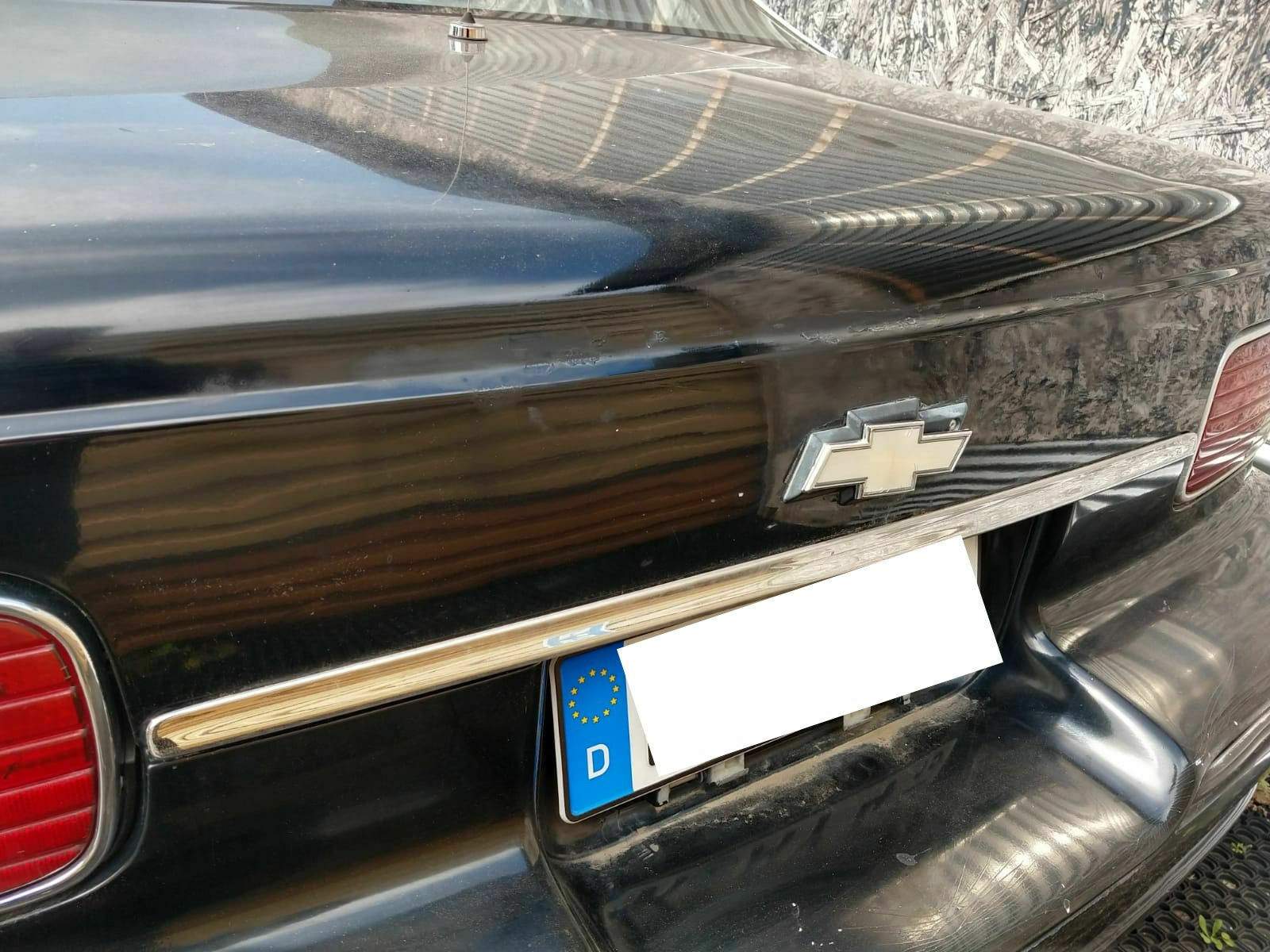

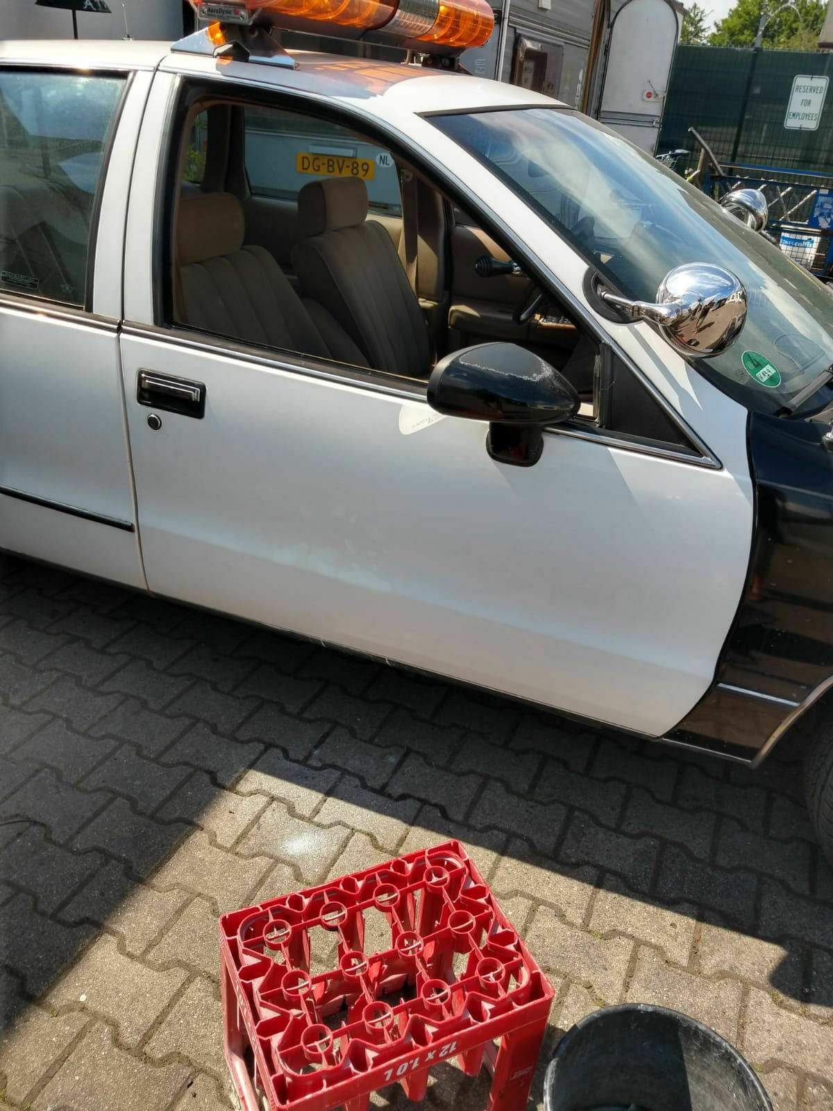

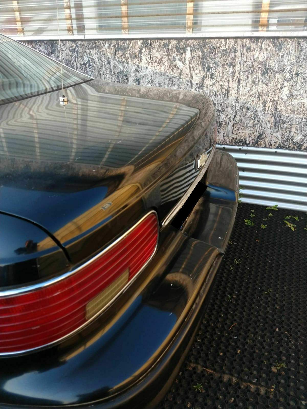

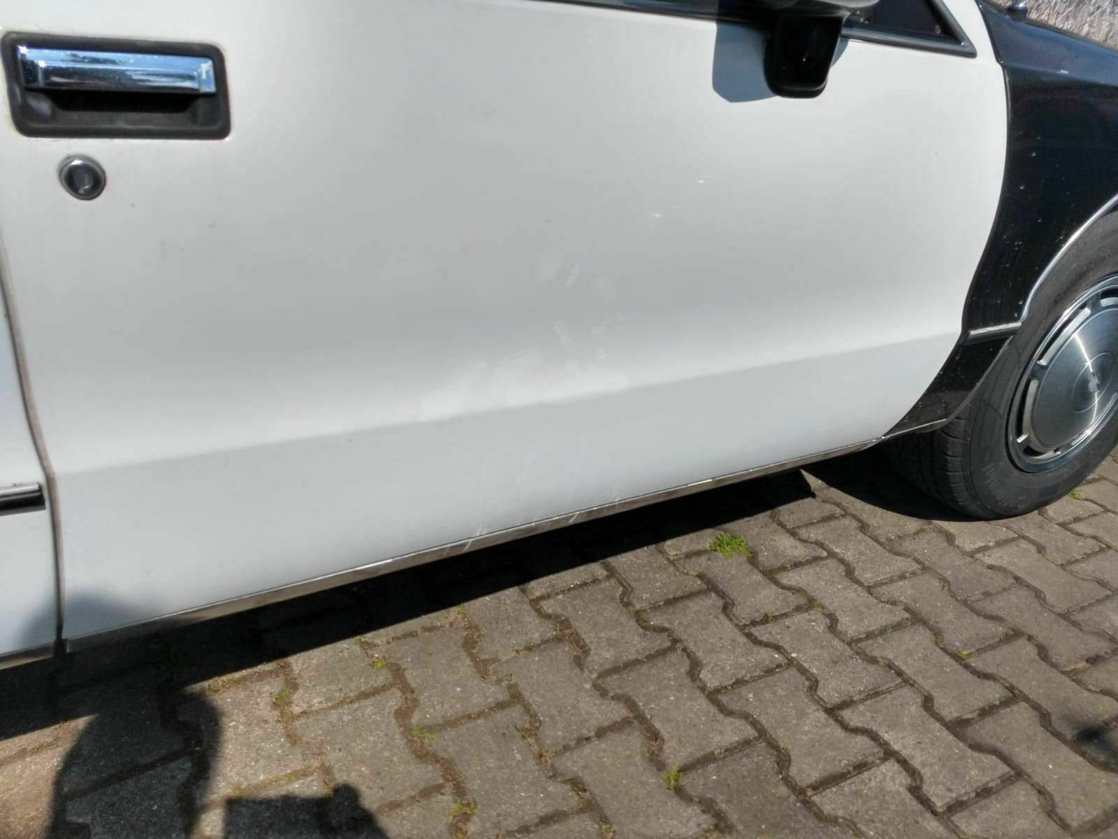

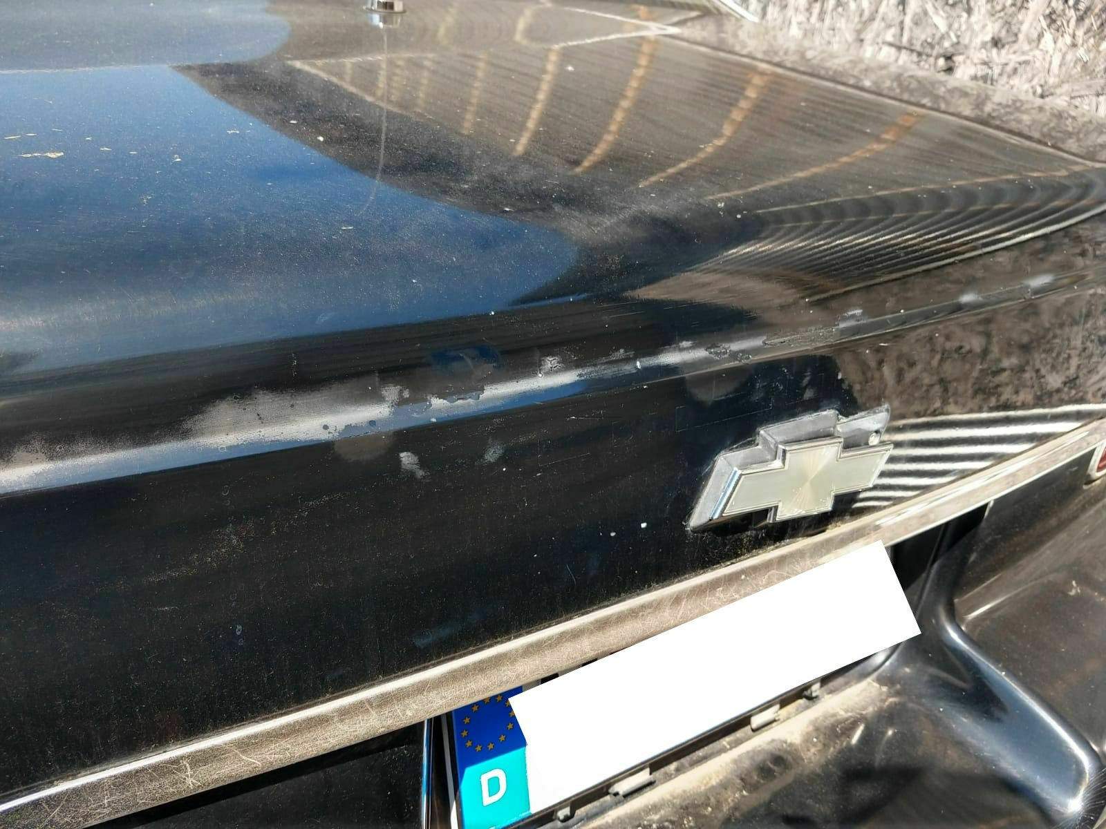

Ran an den Lack
heck-vorherheck-vorher
Allerdings wäre das Ganze aus dem Ruder gelaufen und entspricht auch nicht dem was wir wollten. Der Wagen wurde ja schon das ein oder andere mal neu lackiert, entsprechend ist an den offenen Stellen an der Tür auch schon sichtbar das da diverse Farben und Füller verwendet wurden. Da wollte der Lackierer, verständlicherweise, nicht einfach drüber malen und dafür lieber die ganze Tür lackieren. Das hätte allerdings dazu geführt das man einen riesigen Farbunterschied gesehen hätte. Heißt konkret: Man hätte alle weißen Teile lackieren müssen damit man EINEN weißton hat und nicht 15 verschiedene. Das hätte dann allerdings auch bedeutet das man die schwarzen Teile auch gleich mit neu lackieren sollte da es sonst sehr bescheiden aussieht wenn man die weißen Teile alle braundneu und schön hat und die schwarzen Teile sind voller Kratzer, Swirls usw.
Im Prinzip also genau das was wir nicht wollten, da zu aufwändig und zum anderen der Tod für die Patina die wir an dem Wagen ja erhalten wollen. Gibt schon genug totrestaurierte Autos und gerade bei dem Auto empfinden wir es nicht als Makel. Ich kann das bei einem Alltagsauto oder einem gepflegten Schätzchen für die Sonntagsausfahrt völlig nachvollziehen das man da einen möglichst perfekten Lack haben will. Allerdings hat der Wagen nun mal eine Geschichte und die fing nicht damit an das der Wagen gehätschelt und gepflegt in irgendeiner Garage herumgestanden hat und darauf gewartet hat ein teurer Klassiker zu werden. Nein, der Wagen hat sein halbes Leben hart geschuftet, hat seine automobilen Kameraden beim Sheriff überlebt, hat diverse zivile Besitzer überlebt und ist schlussendlich sogar in Europa gelandet. Einen Großteil dieser Geschichte würde man mit einer kompletten Naulackierung einfach zerstören, auch weil man dem Lack die harte Zeit im Central Valley und Arizona ansieht. Er darf die Kampfspuren tragen und das mit Stolz. Es zeigt das der Wagen wirklich gearbeitet hat, dass er seine eigene Geschichte hat und eben kein reines Showobjekt ist.
heck-erste-schichtheck-erste-schicht

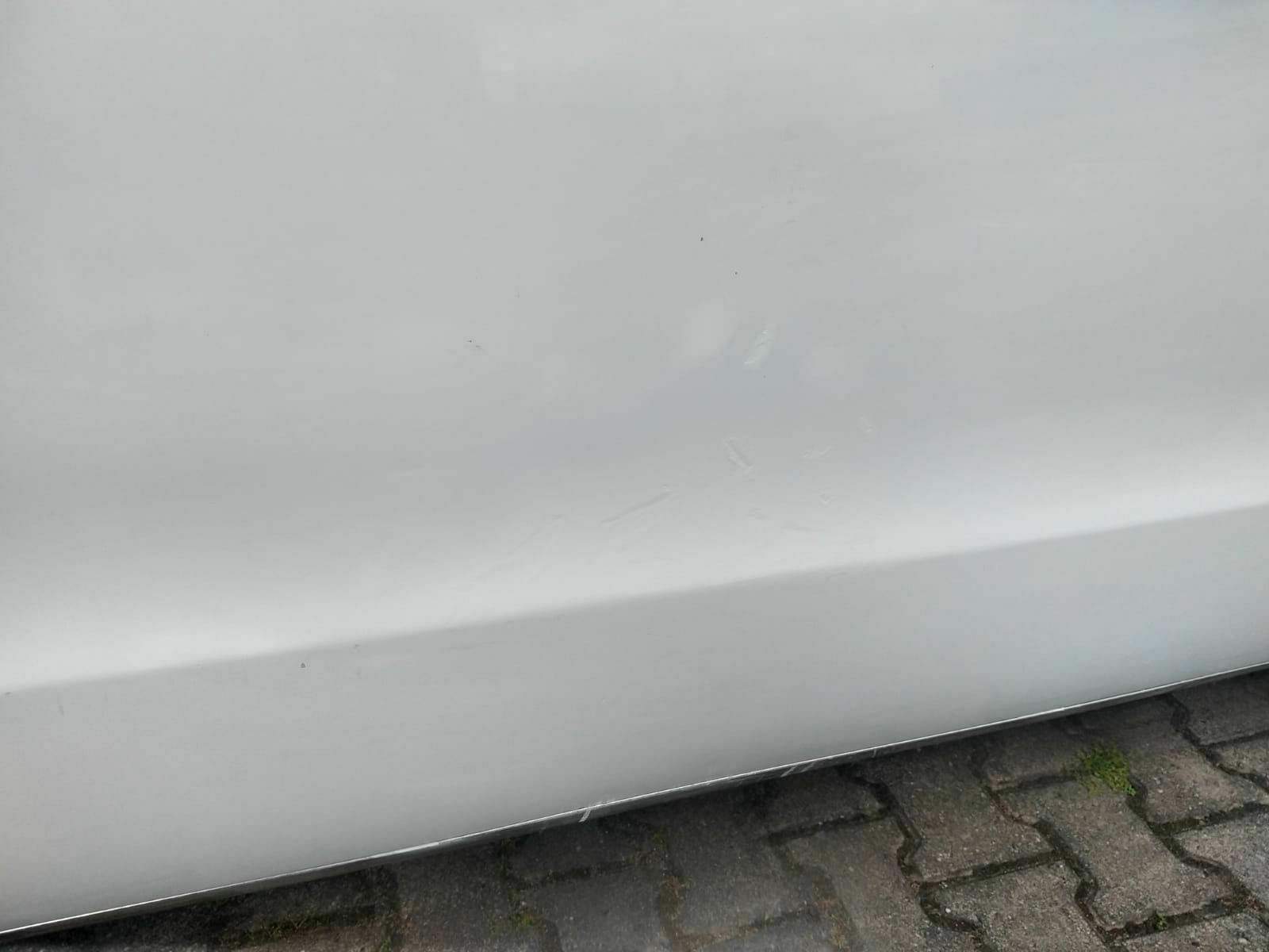

Also war die Idee das unse Clubkollege die Löcher mit Lack austupft, sodass man wieder eine vernünftige Basis für die Decals hat. Den Anfang machten die kleinen Stellen an der Kofferraumklappe und man muss sagen das hier die Methode ganz gut funktioniert hat. Die Tür sollte später drankommen, da die Bestellung des Original GM Lack dank Corona etwas gedauert hat und so zogen wieder ein paar Wochen ins Land. Eines schönen Freitags kamen dann die Bilder von der Tür. Sah ganz gut aus! Merke: Hier ging es wirklich nur um eine ebene Fläche. Ob der Farbton passt ist hier völlig nebensächlich, da diese Stellen zum Großteil eh von den Decals verdeckt werden. Davon ab hat der Wagen eh schon diverse Farbtöne da er im Dienst mehrfach neu lackiert wurde. Passt also gut zur eh schon vorhandenen Patina ;)
Damit war der Wagen dann auch fertig zur Abholung. Seit der Ablieferung für die Vorderachsreparatur waren jetzt auch wieder gut 8 Monate vergangen. Wahnsinn was in der Zeit an dem Auto alles passiert ist. Wir sind zwar in der Zeit so gut wie nicht damit gefahren, aber immerhin ist jetzt alles mögliche an dem Auto repariert und wir sind jetzt sogar weiter als gedacht.
