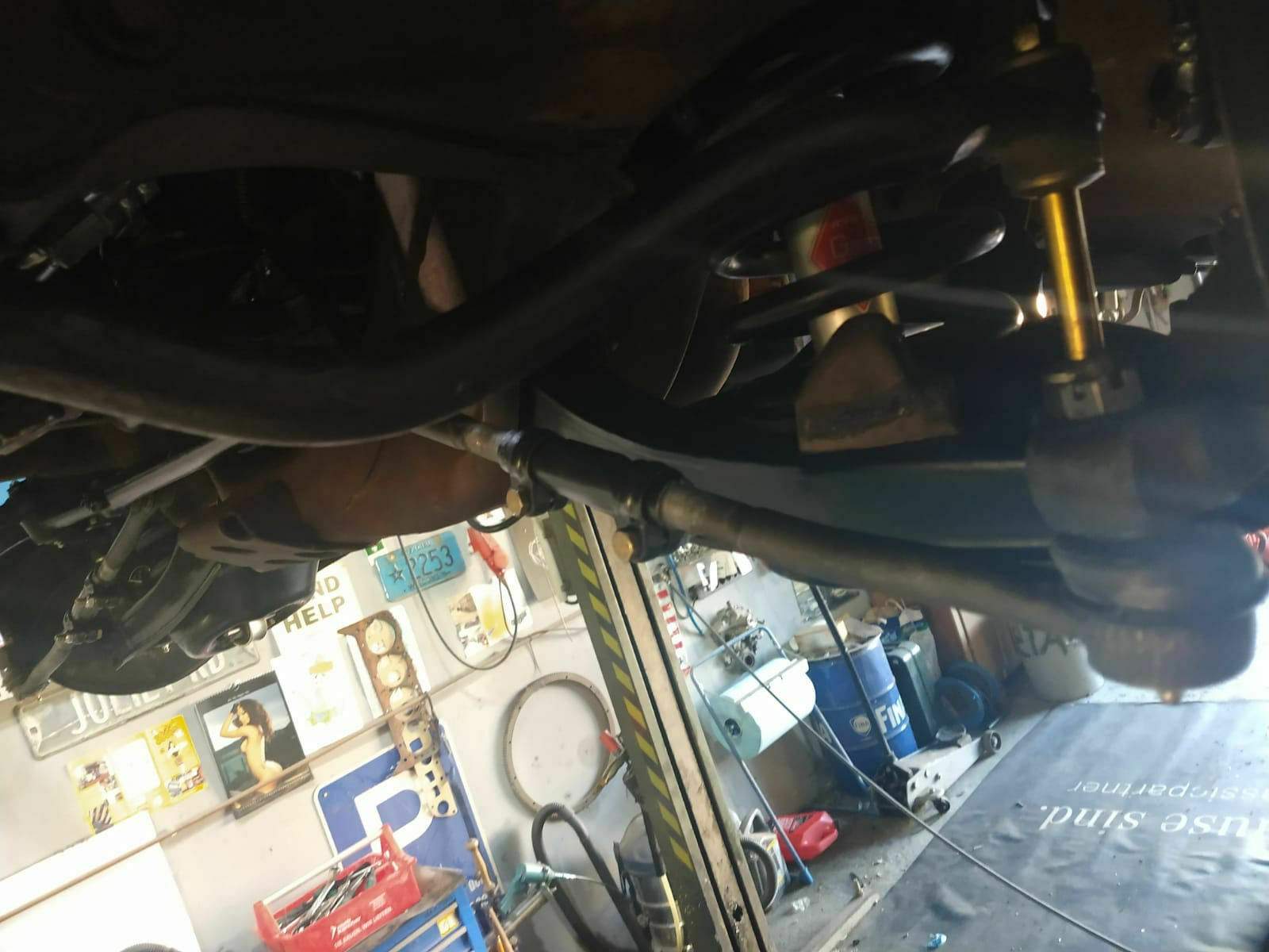

Die Monate zogen ins Land und Anfang Dezember gingen die ersten Arbeiten los. Die Demontage brachte, wie erwartet, einiges zum Vorschein was fällig war. Obere Querlenker? Wohl noch das Beste, aber der Rest......
Untere Querlenker? Fertig!
Center-Link? Fertig!
Spurstangen? Richtig fertig!

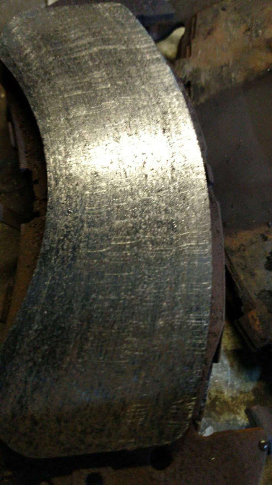

Bremsen? Beläge total verglast!

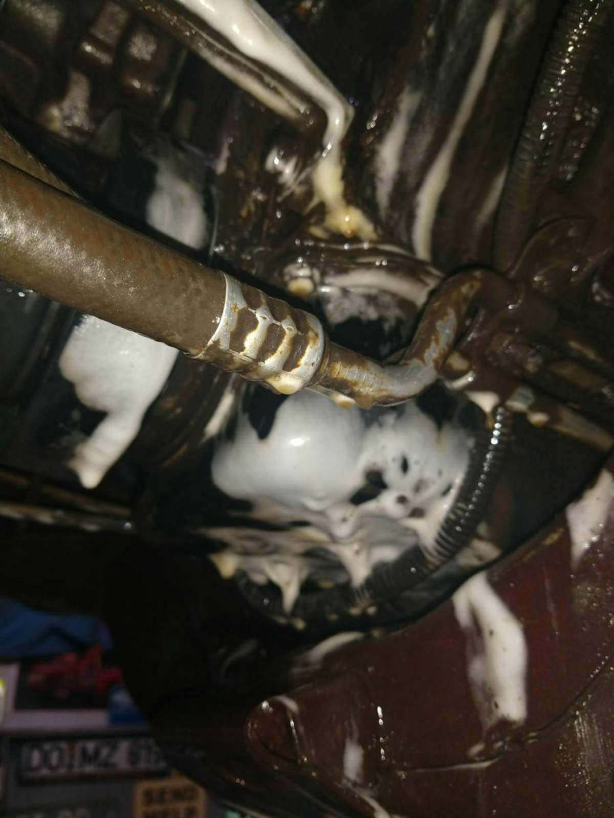

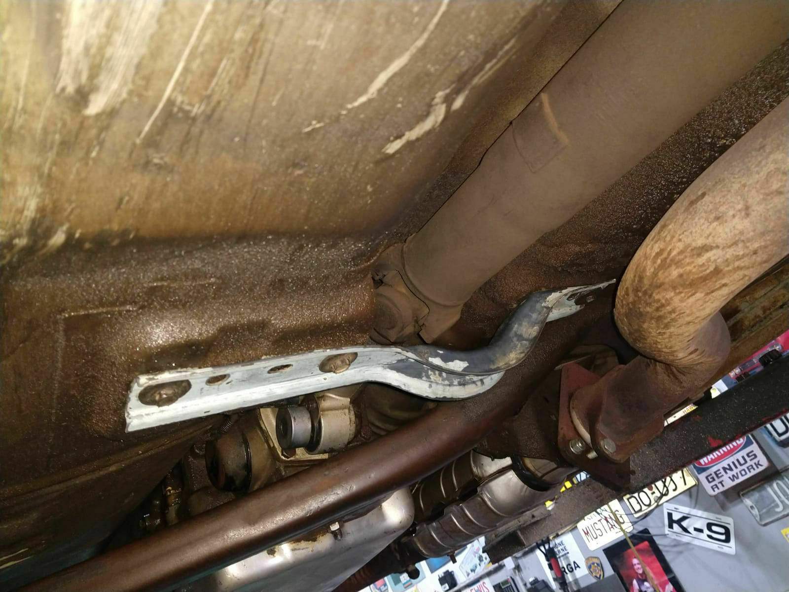

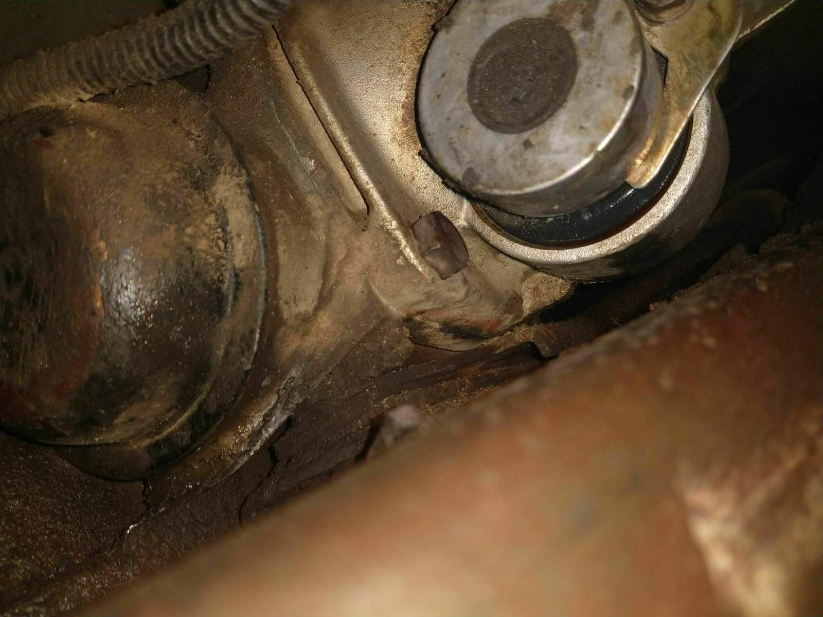

Wieder einen Tag später gab es schon die nächsten Infos und Bilder. Da der Wagen immer schon zu mehr oder weniger starker Inkontinenz neigte beäugte unser Clubkollege auch diese Baustelle, wie gewohnt, sehr penibel. Dabei fand er 5 (!:() potenzielle Ölquellen.
1. Das Ventil von der Kurbelgehäuseentlüftung ist verstopft und hängt.
2. Gummisockel im Ventildeckel steinhart und somit undicht.
3. Der Dichtring im Öldeckel ist hin (ärgerlich weil ich den vor nicht einmal 2 Jahren brandneu gekauft hatte!)
4. Dichtring des Speed Sensors im Getriebe ist brutal undicht, daher rührt wohl auch die Undichtigkeit des Getriebes
5. Der Klassiker: Simmerring/Ölwanne stellenweise undicht.
Macht den Braten jetzt auch nicht fett, kommt auch alles neu. Hier wäre jetzt der perfekte Moment für einen Schulterzucken-Smiley ;)

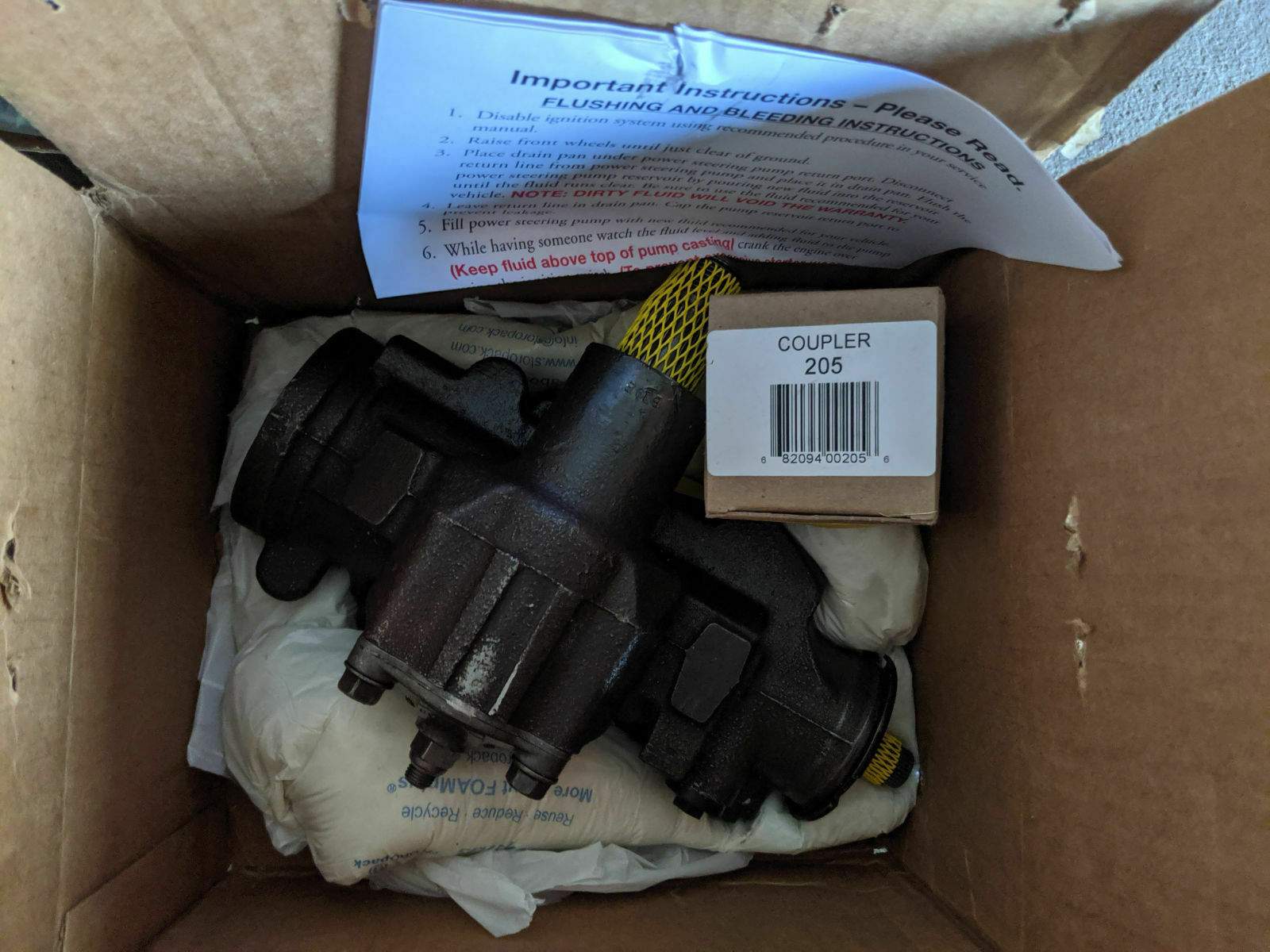

In der Zwischenzeit in der die neuen Teile auf sich warten ließen wurde der Steering Coupler schon mal mit der Lenkstange verheiratet und alles sauber gemacht. Sieht fast aus wie neu, oder? :)
Bei der Gelegenheit fragte ich Ihn wie es denn um die Federn steht. Wir erinnern uns, die originalen Federn bekommt man seit Jahren nicht mehr und neu machen fällt von daher flach da die Aftermarket Dinger für gewöhnlich nichts taugen oder dann eine andere Höhe/Federhärte bzw. rate haben. Aber hier gab es Entwarnung, die Federn sind noch ziemlich gut und können bleiben. Na wenigstens etwas ;)
Der Zusammenbau sollte ein paar Tage später erfolgen und so bekam ich dann entsprechend neue Bilder. Zuerst ging es an den Zusammenbau des Lenkgetriebes und der daranhängenden Leitungen. Danach wurde das Ganze mit der gereinigten Lenkstange verheiratet. Wahnsinn wie gut der Kram jetzt schon aussah! Danach wurden die neuen Querlenker an ihren neuen Arbeitsplatz verfrachtet. Danach wurde das neue Lenkgetriebe eingebaut und mit dem neuen Pitman-Arm verheiratet und die Leitungen wieder angeschlossen. Weiter ging es dann mit dem Zusammenbau des Fahrwerks. Federn, Dämpfer und so weiter kamen wieder an Ihren angestammten Platz. Danach kamen die neuen Lenkungsteile wie Spurstangen und Center Link. Besonders die alten Spurstangen hatten es ECHT hinter sich. Ich denke die Bilder sprechen für sich.......
Dafür war unser Kumpel davon überzeugt das der Wagen dafür richtig gut wird wenn er mit Ihm fertig ist. Sein Kommentar dazu:
"Das wird so geil!"
Bremsbelag verglastBremsbelag verglast
Es sollten noch einmal ein paar Tage ins Land ziehen bis der Wagen fertig zusammengebaut war, es gab schließlich noch mehr zu tun. Weiter ging es erst einmal mit den Bremsen. Wie bereits erwähnt waren die Beläge so verglast das diese laut Einschätzung unseres Kumpels vielleicht noch zu einem Viertel auf der Scheibe auflagen. Ein Satz neuer Scheiben, Beläge und Radlager später sah das Ganze schon wieder richtig gut aus. Danach wurden alle Teile miteinander verheiratet damit aus dem Sheriff wieder ein vollständiges Auto wird. Sieht schon ziemlich geil aus und macht Lust auf die erste Fahrt! Die Ehre wurde aber unserem fleißigen Mechaniker zuteil, der von der ersten Proberunde auf dem Werkstatthof schon sehr angetan war :cool:
"Wenn man in die Eisen geht hängt der Kopf an der Frontscheibe"
Die Lenkung hatte auch keinerlei Spiel mehr und er schien mit dem Ergebnissen der harten Arbeit sehr zufrieden zu sein :) Am Tag danach standen noch diverse Kleinigkeiten an. Die Hupe sollte ja wieder ordentlich gehen und da hatten wir bei Amazon einen Satz Hupknöpfe besorgt die auch mein Blauer bald bekommen soll :cool: Die originalen Hupknöpfe sind leider alles andere als haltbar und bei so gut wie jedem Caprice den ich kenne schlicht im Eimer. Ein weiterer Punkt war die Sitzverstellung die es nur noch sporadisch nach vorne und hinten tut. Hier hatte ich zwar schon mal ein bisschen geschaut, aber die Schaltereinheit war es definitiv nicht. Der nächste Punkt war die Grundeinstellung der Ache als Vorbereitung auf die Achsvermessung. Die Werkstatt für die Achsvermessung war zum Glück mehr oder weniger nebenan, so hat es unser Kollege auch nicht weit :)

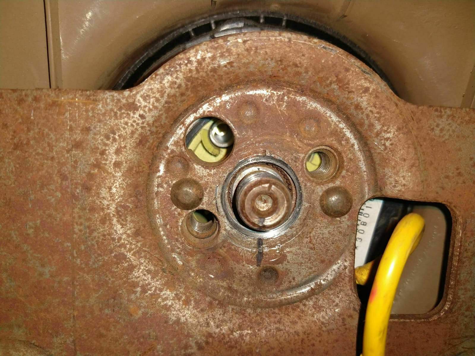

Bei der Hupe sollte es reichen die Schalter zu erneuern, theoretisch! Hier bewahrheitete sich wieder der alte Spruch "Erstens kommt es anders und zweitens als man denkt". Eines Tages bekam ich das Bild vom Airbag mit dem Kommentar das die Knöpfe nicht kaputt waren, Sie fehlten einfach! Weiterhin war die gesamte Kabelage die für gewöhnlich an den Knöpfen hängt einfach mal komplett demontiert worden. Das war insofern paradox weil an der Masse der Hupe auch die Masse vom Airbag hängt. Allerdings hat der Airbag nie einen Fehler geworfen und die Kontrollleuchte funktionierte auch wie Sie sollte! Dazu kam das die Haltemutter vom Lenkrad nur handfest angezogen war, die hielt nur fest weil die schon an der Lenksäule festgegammelt war. Da hat wohl mal irgendjemand vor dem Export RICHTIG ordentlich dran gepfuscht. Vermutlich hat jemand beim abrüsten die eh schon kaputten Hupenknöpfe incl. der Verkabelung ausgebaut und nie ersetzt. Spannender fand ich aber die Frage wie man den Airbag anders verkabelt bzw. überbrückt hat ohne das einem das Steuergerät Amok läuft und lauter Fehler ausspuckt. Wie auch immer, die Kabelage wurde nachgebaut und die neuen Knöpfe eingebaut. Funktionierte zumindest wie es sollte und das ohne die Knöpfe in den Airbag zu spaxen, so wie ich es in Europa schon gesehen habe weil man einfach zu dusselig war die Knöpfe in die dafür vorgesehenen Halter zu packen.........
Der Caprice hat ein Zweiklanghorn, hat also im Prinzip 2 Hupen in einer. Blöderweise wollte erst einmal nur ein Horn hupen, das zweite blieb stumm. Das Problem ließ sich aber mit ein paar Sekunden dauerhupen beheben ;) Nach ein paar Sekunden erwachte dann auch Horn 2 zum Leben. Scheinbar musste er von seinem Compagnon erst aus dem Dornröschenschlaf geweckt zu werden :D
Zumindest die Knöpfe sollten jetzt die nächsten 100 Jahre halten. Die originalen Knöpfe in den 91-93er Modelljahren waren leider, da bin ich ehrlich, der letzte Dreck. Ich kenne keinen Caprice aus den Modelljahren der noch originale und funktionierende Hupknöpfe hat. Irgendwann zerbröseln die Dinger einfach. Das Problem hat man dann bei den späteren Jahrgängen in den Griff bekommen, aber da gab es dann auch ein anderes Lenkrad wo das Thema Airbag und Hupe wieder etwas anders gelöst war. Man vermutet das man mit der Wiedereinführung des Airbags in der Full-Size Klasse (GM hatte sowas ja schon mal in den 70ern) so seine Probleme mit dem Umzug der Hupenknöpfe hatte, da man diese natürlich nicht in dem Bereich haben wollte in dem der Airbag liegt. Bei Buick hatte man das mit großen Knöpfen außerhalb des Lenkrads gelöst, so wie einige europäische Hersteller (VW beispielsweise) damals auch. Das Prinzip scheint deutlich besser zu funktionieren, zumindest habe ich hier noch keine Beschwerden in der Hinsicht gelesen. Wie man es nicht lösen sollte kann man eben bei den Caprice aus den frühen 90ern bewundern.
