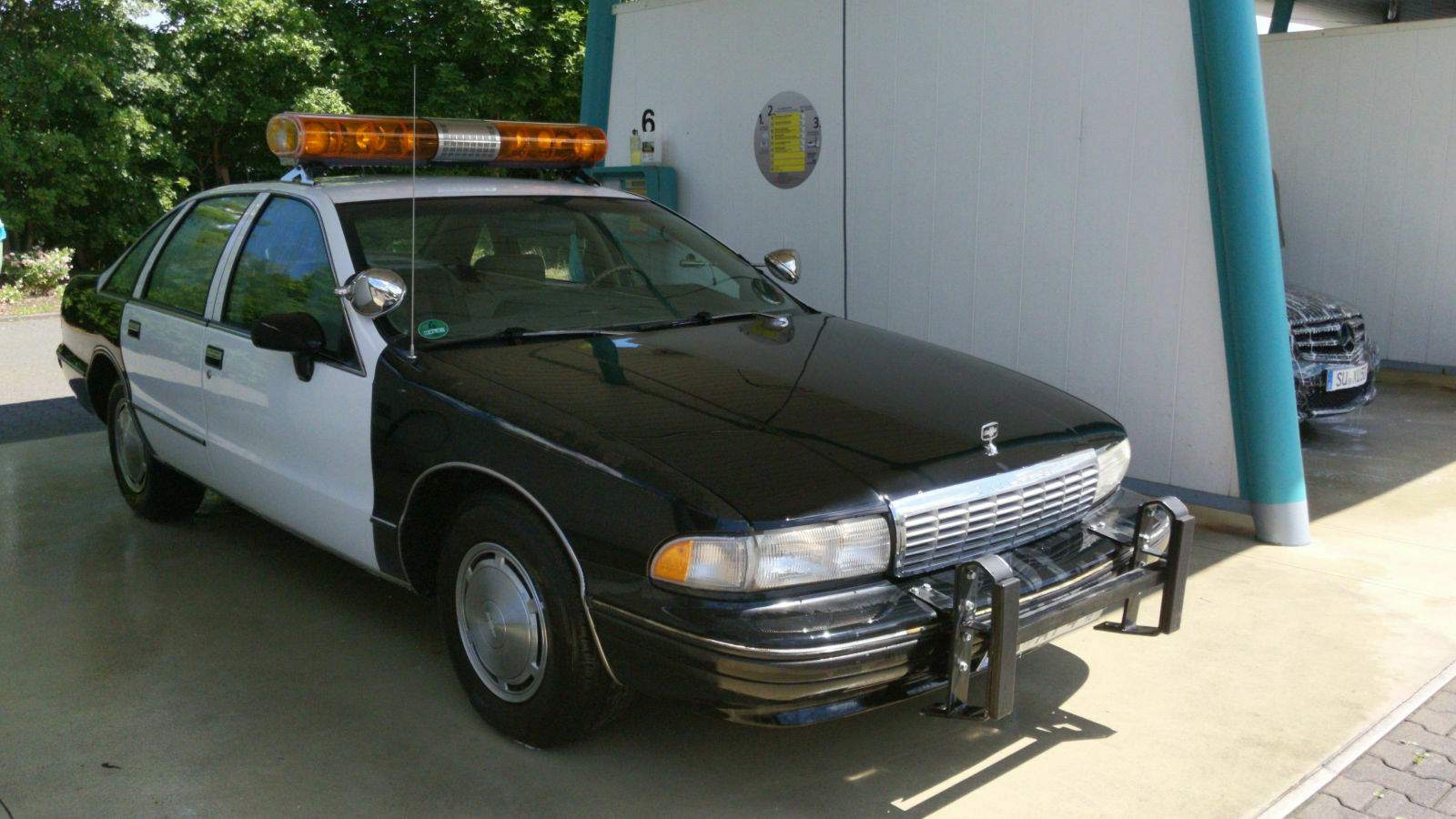

Der Sheriff hatte eine neue Vorderachse, neuen TÜV und jetzt auch eine Lenksäule die deutlich weniger wackelt. Jetzt konnte er endlich wieder nach Hause und so ließen wir es uns nicht nehmen den Wagen auch zeitnah zu holen. Leider hatten wir uns für die Aktion wettertechnisch nicht den besten Tag rausgesucht. Kaum waren wir auf dem Weg fing es immer mal wieder an zu regnen. Wie sagt der Rheinländer? Mäste nix!
Frisch poliertFrisch poliert
Also ab in den Ruhrpott und Caprice 1 gegen Caprice 2 getauscht. Natürlich fing es so richtig schlimm an zu regnen als wir auf dem Weg nach Hause waren, wobei ich davon erst so wirklich Notiz nahm als wir wieder in heimischen Gefilden angekommen waren. Handling und vor allem das Bremsverhalten hatten sich durch die "kleine" Fahrwerks und Lenkungskur drastisch verbessert. Der Wagen liegt in Kombination mit den neuen Reifen mal so richtig stabil, Wankbewegung spürt man eigentlich keine und der ganze Wagen fühlt sich nur noch nach Panzer an. Die Bremse ankert jetzt richtig gut und nach den ersten cm Pedalweg lässt Sie sich sogar richtig gut dosieren und bremst den Wagen sicher und nachhaltig selbst bei dem miesen Wetter. Da war ich auf den Rückweg schon schwer zufrieden! Fährt sich für sein Alter jetzt sehr sicher und solide was man von so einem alten Auto gar nicht denkt.
Das Wetter wurde dann auf der Fahrt auch nicht wirklich besser und so richtig schlimm wurde es dann zuhause. So schlimm das der Scheibenwischer kaum hinterher kam, umso erstaunter war ich das der Wagen sich davon wenig beeindruckt zeigte. Mit den alten Reifen musste man noch an jeder Ampel Angst haben das einen das Heck überholt.

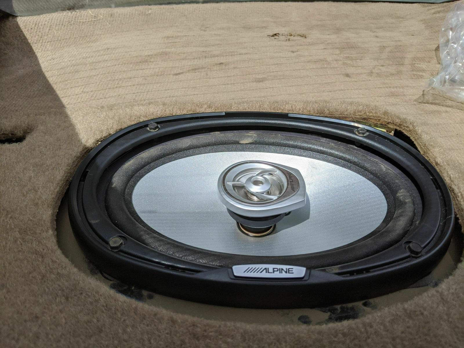

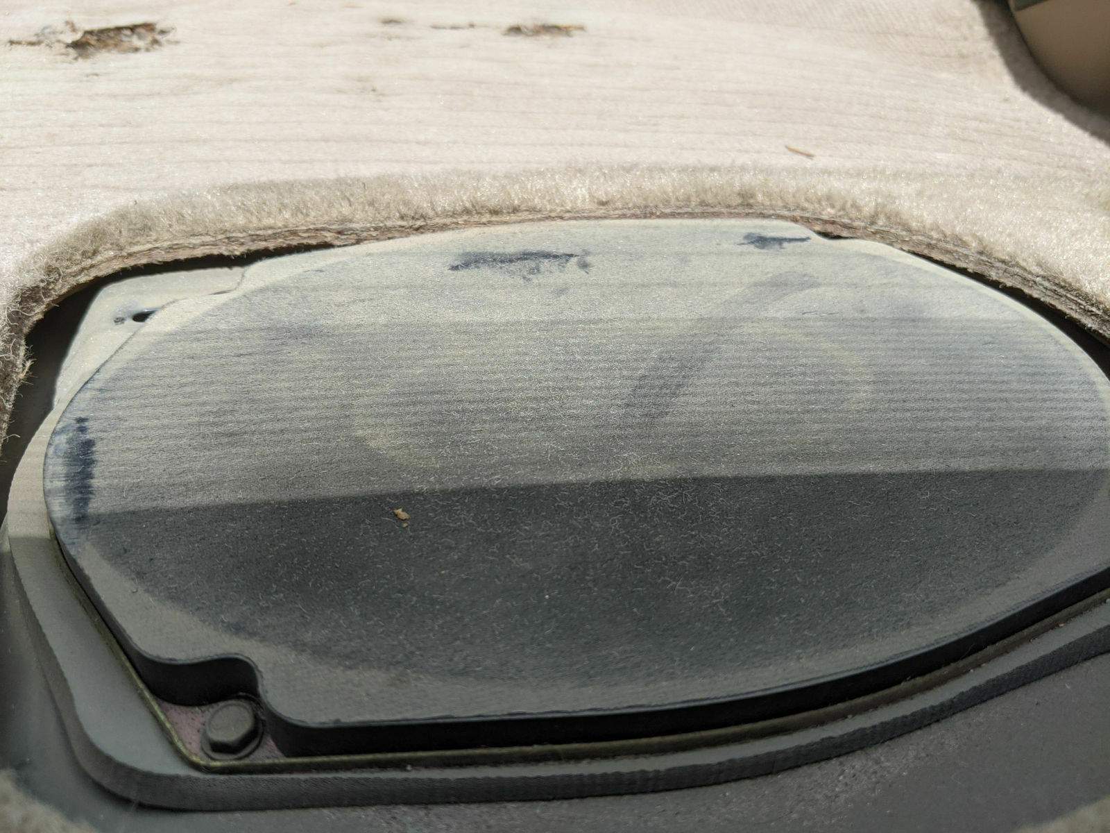

Lautsprecher neuLautsprecher neu
Los ging es mit den hinteren Lautsprechern, hier hatte ich ja schon bei meinem Erfahrung sammeln können und so war der Tausch kein großes Problem. Bei den Lautsprechern habe ich mich wieder für die Alpines aus der E-Serie entschieden welche Alpines Serie für OEM Ersatz ist. Bei dem Radio braucht es keine Fancy Lautsprecher die 5 Quadrilliarden Watt an Leistung bringen. Das Radio drückt im besten Falle 4x20 Watt ab, da reichen die Dinger völlig aus. Also Abdeckung ab, alte Lautsprecher raus, alten Stecker wiederverwenden und an die neuen Lautsprecher und alles wieder anstecken und zusammenbauen. Funktionierte dann auch sofort :)

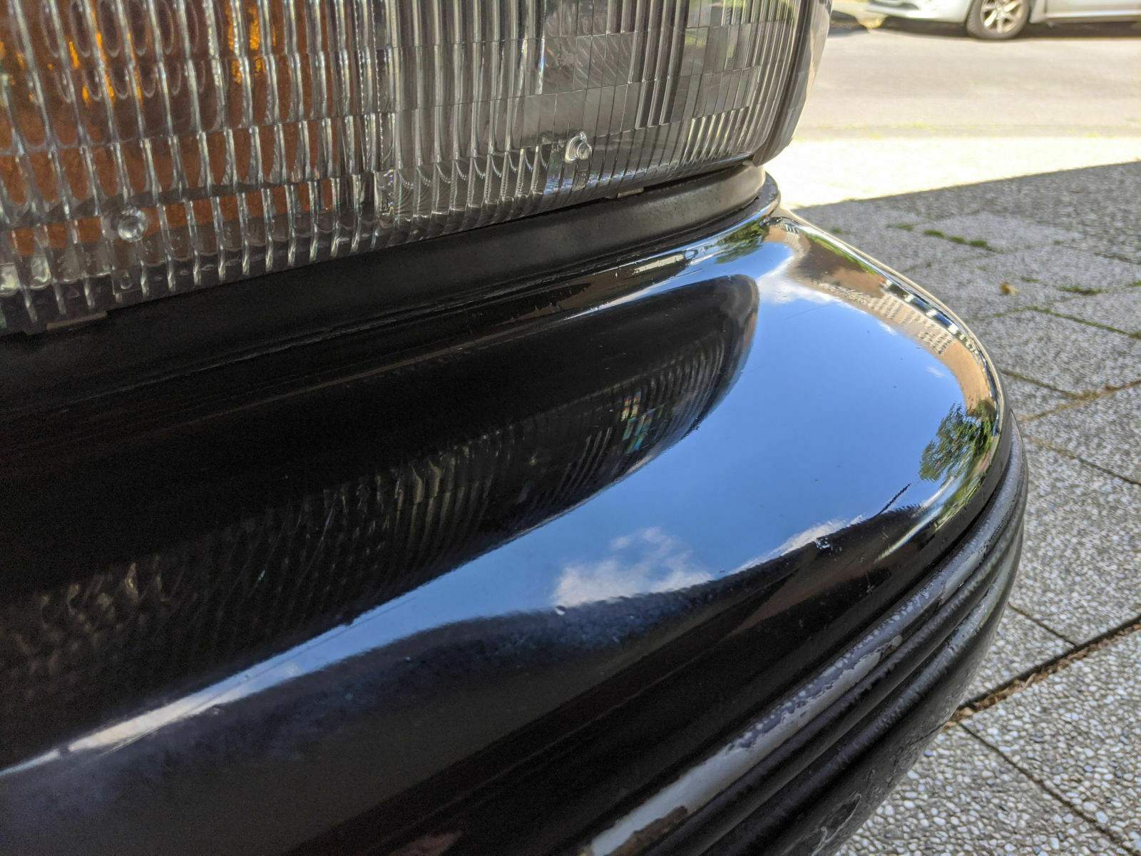

Da die vorderen Lautsprecher noch fehlten fing ich mit der Aufbereitung an. Den ganzen Artikel dazu gibt es im Pflegeblog ;)
Hier die Kurzform:
1. Handwäsche
2. Kneten (hat dem Lack stellenweise schon gut getan)
3. Polieren (1-Step Politur mit Megs Ultimate Compound)
Die Aufbereitung hat dem Wagen sehr gut getan, ich war stellenweise doch erstaunt was sich aus dem alten Lack mit meinen einfachen Mitteln noch alles rausholen ließ. Auf 10 Meter sieht der Wagen jetzt aus wie neu :D Aus der Nähe betrachtet sieht man natürlich noch die ganzen Kratzer, Lackabplatzer und so weiter. Aber wir wollten die vorhandene Patina ja behalten und mein Plan war eh nur die stark verwitterten Schichten abzutragen. Hat gut funktioniert :)

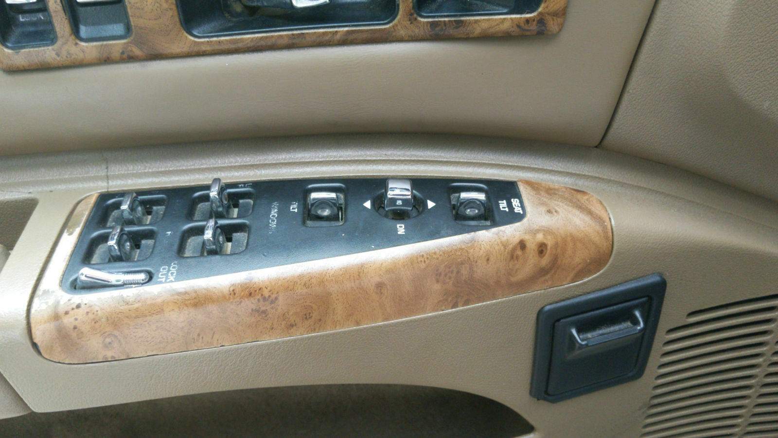

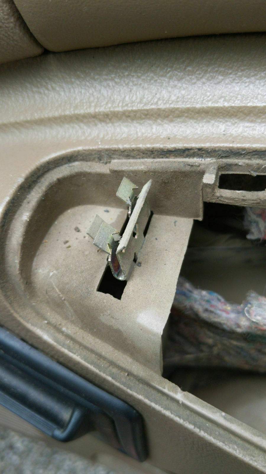

Ein paar Tage später kamen dann die vorderen Lautsprecher. Da ich aber zu der Zeit in Sachen Arbeit stark eingespannt war, beschloss ich mir hier etwas Zeit zu lassen. Da ich im Zuge der vorderen Lautsprecher auch an die Türpappen musste wäre es schwachsinnig gewesen beides NICHT in einem Abwasch zu machen. Also nahm ich mir eines Wochenendes die Zeit das Thema vordere Türen mal anzugehen. Was direkt auffiel:

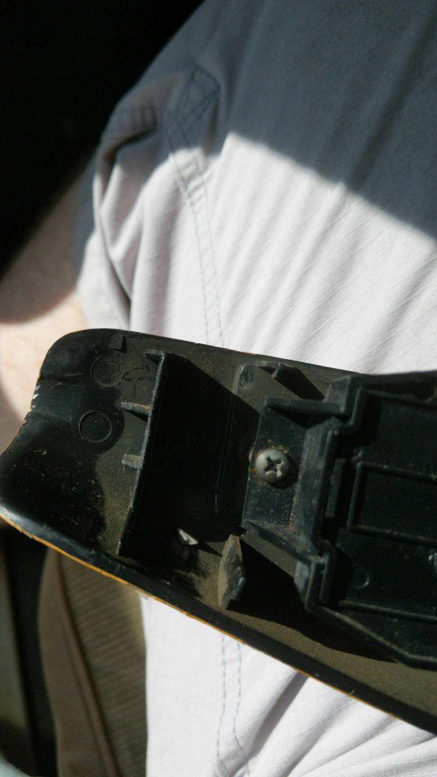

An den Türen waren schon diverse Leute mal dran gewesen, kein Wunder das der ganze Kram so rissig und lose ist. Da man den ganzen Kram wohl mal für eine neue Lackierung ziemlich rabiat entfernt hat litten die Türpappen darunter. Den Grund für die lose Schaltereinheit in der Fahrertür fand ich dann auch. Nicht die Plastikhalter in der Türpappe waren gebrochen sondern die Metallklammer welche das Zeug in der Tür halten soll fehlte einfach. Okay, muss ich dann wohl mal beim Schlachter vom Kumpel schauen ob das Teil noch da ist. Dann schaute ich mir die Türpappen einmal genauer an und stellte fest das mein Plan mit dem Tausch wohl so nichts geben wird ohne beide Pappen nicht massiv zu beschädigen. Die Kunstlederintarsien an der Oberseite sind ab Werk mit Plastikstehbolzen versehen welche dann ab Werk an den Ende wie bei einem Wachssiegel verschmolzen werden. Will man die Teile voneinander trennen muss man die Plastikpins komplett abbrechen und den ganzen Kram dann irgendwie neu verbinden. Kam gar nicht in Frage, war aber dank der Feststellung das nur eine Metallklammer fehlt auch gar nicht nötig. Also strich ich das wieder von meiner imaginären To-Do Liste. Da ich beim Tausch der Lautsprecher schon Erfahrung hatte ging alles dieses Mal relativ zügig und die Pappe an der Fahrertür ging auch fix ab. Altes Kabel abgeknipst, Kabelschuhe dran, alles an den neuen Lautsprecher und danach alles wieder zusammenbauen. Auf der Beifahrerseite im Prinzip das selbe, nur das ich hier weniger Kabelbäume hatte die an der Tür hingen da die Beifahrertür nur einen Fensterheber und die Zentralverriegelung hat. Blöderweise wollte die Türpappe oben nicht von der Tür abgehen, also musste ich das Plastikteil biegen und gleichzeitig alles auseinanderbauen und wieder zusammenfriemeln. War ein ziemlicher Akt und auch nicht der letzte des Tages!

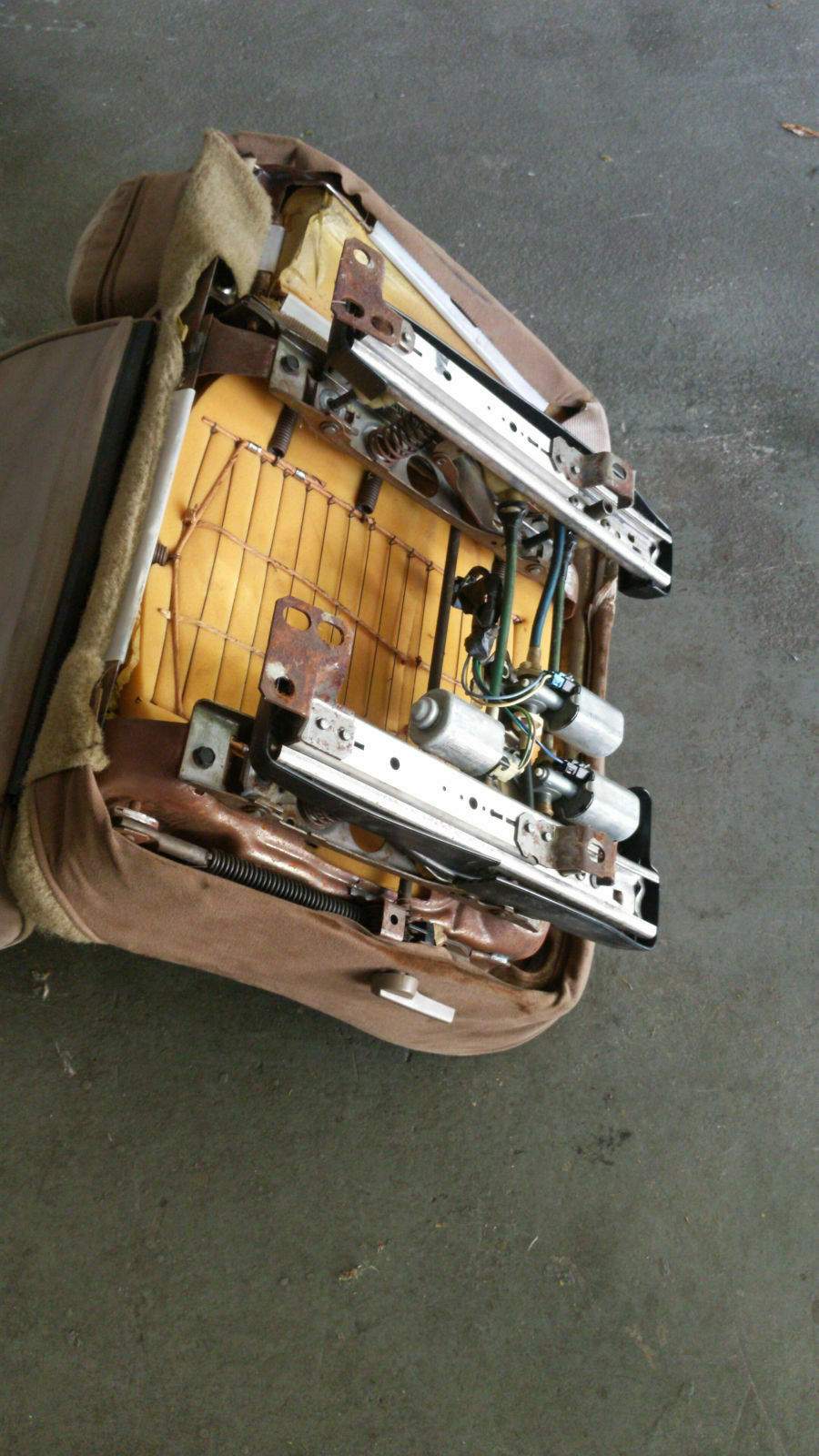

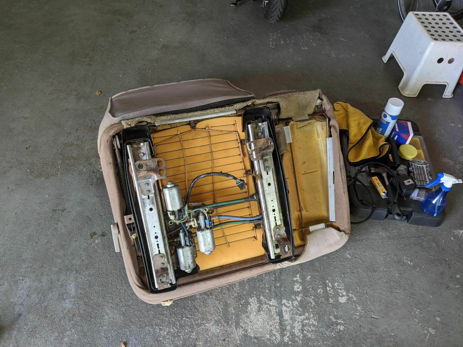

Nachdem die Lautsprecher drin waren tauschte ich noch schnell die Klammer von der Beifahrerseite auf die Fahrerseite. Jetzt habe ich das Problem damit zwar nur verlagert, aber auf der Fahrerseite macht die Klammer im Moment einfach am meisten Sinn! Auf dem Beifahrersitz hockt eh selten jemand. Dann kam mein Endgegner des Tages an die Reihe, die Sitzverstellung!
Und schon ist die Bank abUnd schon ist die Bank ab

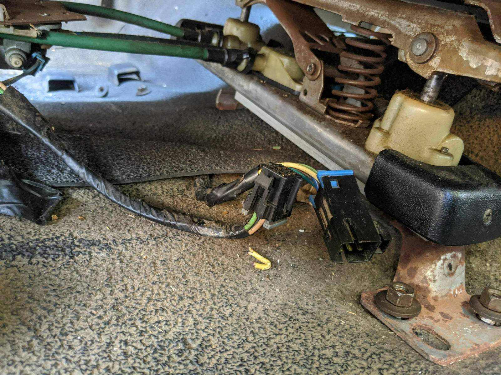

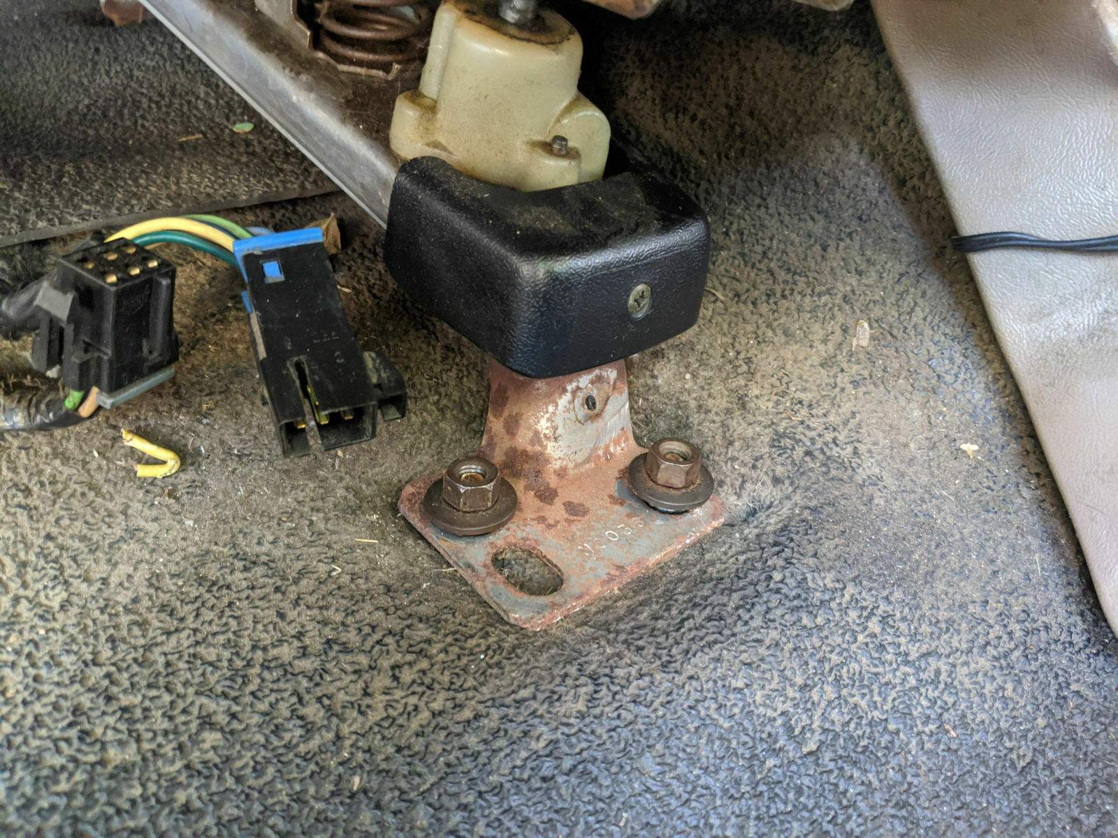

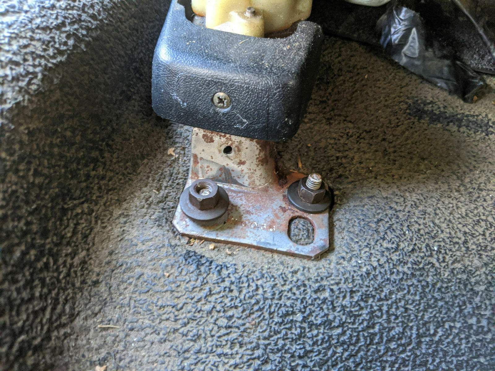

Die Konstruktion ist leider ziemlich verbaut, vor allem wenn man die Power Seats hat. Zum einen muss die Sitzbank von der Karosserie gelöst werden und zum anderen muss danach die ganze Sitzschiene von der Sitzbank getrennt werden. Das Problem dabei: Alles ist verdammt eng wenn man den Trick nicht kennt. Man muss die Sitzbank VORHER komplett hochfahren um einigermaßen gut an alle Muttern zu kommen. Dazu muss man den Sitz jeweils einmal komplett vorfahren um an die hinteren Muttern zu kommen und umgekehrt. Lässt man den Sitz mittig kommt man an alle Muttern nur so semi ran und wenn die Sitzbank unten ist sowieso. Drei mal dürft Ihr raten in welcher Stellung ich versucht habe alles auseinanderzunehmen :rolleyes:
So fummelte ich mir entsprechend einen ab bis ich auf den Trichter kam mal den Kumpel zu fragen von dem ich das Ersatzteil hatte. Irgendwie muss er das doch abbekommen haben. Dann kam der Tip mit dem hochfahren der Sitzverstellung. Blöd das ich bis dato schon alle bis auf eine Schraube ab hatte. Aber es half nix, ich musste den ganzen Mist wieder ins auto schleppen, alles anklemmen und dann die Sitzschiene einmal komplett hochfahren. Und siehe da, ich kam an die letzte Schraube. Da die "neue" Sitzschiene schon hochgefahren war ging die Montage gefühlt 10 mal so schnell. Jetzt nur noch alles wieder ins Auto, die Gurte durch die Sitzbank zirkeln, alles in seine Arretierung und wieder alles festmachen. Hier baute ich die Batterie vorher wieder ein um die Sitzschiene nach vorne und hinten fahren zu können da dies, wie gesagt, die Montage an der Karosserie massivst erleichtert. Nach gut 5 Stunden Schrauberei war ich mit dem ganzen Kram fertig. Die Lautsprecher tun es wieder alle und die Sitzverstellung hängt nicht mehr. Zwischendurch habe ich noch die Scheibenwischerpumpe getauscht und diese fördert jetzt wieder Spritzwasser, aber da muss ich noch die Schläuche einmal neu machen bevor das alles wieder richtig läuft. Aber das kommt später, da fehlt mir noch passendes Werkzeug.
